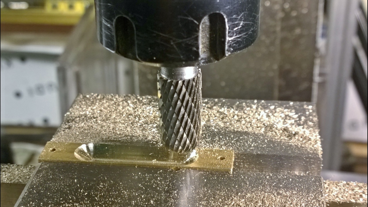

Azt a rugós motorbefogást nem erőltettem tovább....
(Valami egyszerűt akartam,de sajnos nehézkesebb lett,mint gondoltam.)
Azért sikerült megoldani a dolgot!
Elöl,hátul egy-egy csavarral,távtartókkal (ami lefogja mindjárt a gyári alvázkeretet is), egy felső lappal oldottam meg.
Ezen ki tudtam próbálni az újonnan beszerzett "turbó"rádiuszmarómat! A lefogólapba mart rádiusz a motor ívét követi,ezért sem bicsaklik le a tetejéről.(Az előző drótos befogás azért egy kicsit ciki volt.)
Ilyen lett:

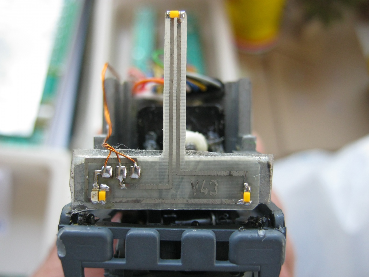

Üdvözlet az uraknak!
Van valakinek tapasztalata Fuggerth V43 zárfény kialakításában? Esetleg akkor már ha lúd legyen kövér... kapcsolható is lehetne.
Minden segítő tanácsot előre is köszönök!

(#44581) csíkosháTTú válasza hkrisz79 hozzászólására (#44577) Válasz Máj 12, 2015
Van. Csak le kell cserélni az elektromos alaplapját, meg LED-ket. Digitális üzemben meg olyan dekóder kell hozzá, aminek van két tartalék funkció kimenete is (lila, zöld vezetékek). Hasonló megoldás, mint az M41-es átszerelő készlet.
Ahogy a jól nevelt német írná: Bild abzeigt Handmuster, vagyis a képen a prototipus van.
(#44586) hkrisz79 hozzászólása Válasz Máj 12, 2015
Áhááá! Nagyon jó! Valmi ilyesmin törtem én is a fejem, mivel van idehaza egy Csíkos-féle M41 panelom és az ötletet adott. Ezek szerint egy átméretezett frontpanel megoldhatja a helyzetet. Gondolom akkor a prizmát itt is vágni kell és a kis hengereket beleragasztani a kasztniba. Még azon törtem a fejem, hogy alulra esetleg nem lehetne-e duo ledet használni a 2db helyett.
(#44603) csíkosháTTú válasza hkrisz79 hozzászólására (#44586) Válasz Máj 13, 2015
Pontosan!
Ugyanaz a technológia, mint az M41 panelnél.
A panelkészlet jelenleg ott tart, hogy a sorozatgyártás előkészítése folyik, elvileg a következő V43 széria már ezzel készül majd.
A duo LED elvileg jó megoldás lenne arra az egy szem zárfényre, de megfelelő színben nincs. Golden white, vagy sunny white és piros kellene, ráadásul egyforma színhőmérséklettel, mint a sima fehérek a másik két lámpában. Olyanok kellenének, amiknek a pozitív lába a közös, vagy négy külön kivezetése van. Ha nem baj, nem kezdek el utána járni, és behozatni ilyeneket, amikor van kéznél másik, és tökéletesen megfelelő megoldás is.
Még valami!
Nagyon fontos volt a készlet tervezésénél, hogy a modell gyártásakor semmilyen beavatkozást nem kell végezni a munkafolyamatokba, a meglévő alkatrészeknél sincs szükség semmilyen átalakításra, leszámítva a fényvezető prizmákat. Semmiféle reszelésre, marásra nincs szükség a cink vázon, és a modell vezetékezése sem változik, csak annyiban, hogy az eredeti LED-re nincs szükség. Magyarul: nem kell újra megtanulni összerakni a modellt.

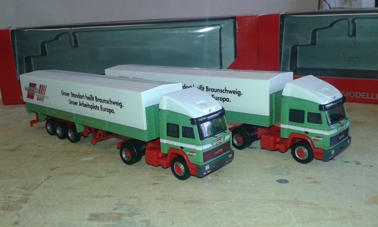

Kitalálja valaki, hogy mit készítek?
(#45320) jumo31 válasza Csukló hozzászólására (#45319) Válasz Júl 2, 2015
szia Csukló!
Repülőgép-anyahajót??
Na jó, kevés támpontot adtál, de ahogy téged "ismerlek" és átfestésre készül, ha jól gondolom, akkor ezekből Hungrocamionok lesznek.
Erre tippelek...
(#45321) Csukló válasza jumo31 hozzászólására (#45320) Válasz Júl 2, 2015
Igen, át festődik!
Akkor egy pici támpont: gyerekkorom nagy kedvence volt egy kamionos film sorozat ........
Ui.: Nem Hungaro Camion !
(#45322) jumo31 válasza Csukló hozzászólására (#45321) Válasz Júl 2, 2015
Oké, passzolok, mert nem ismerek ilyen sorozatot.
De még azt sem tudom a gyerekkorod mikorra datálódik!
Rákérdezek:
TIR?
(#45323) Csukló válasza jumo31 hozzászólására (#45322) Válasz Júl 2, 2015
És IGEN ön nyert!
(#45324) jumo31 válasza Csukló hozzászólására (#45323) Válasz Júl 2, 2015
Eddigi munkáid nagyon tetszettek, remélem ha ezzel is megvagy megmutatod!
Köszi előre is Csukló!
(#45335) Csukló válasza jumo31 hozzászólására (#45324) Válasz Júl 3, 2015
Az első kész

(#45337) jumo31 válasza Csukló hozzászólására (#45335) Válasz Júl 3, 2015
Mintha most futott volna le a gyártószalagról, szuper jól néz ki!
Csukló, az ablakokat a fülkéből hogyan szedted ki?
(#45338) Csukló válasza jumo31 hozzászólására (#45337) Válasz Júl 3, 2015
Egy pár HERPA kamiont már alkottam így már rutinbol megy
Ha szépen lépésről lépésre szétszeded akkor simán kijön.
