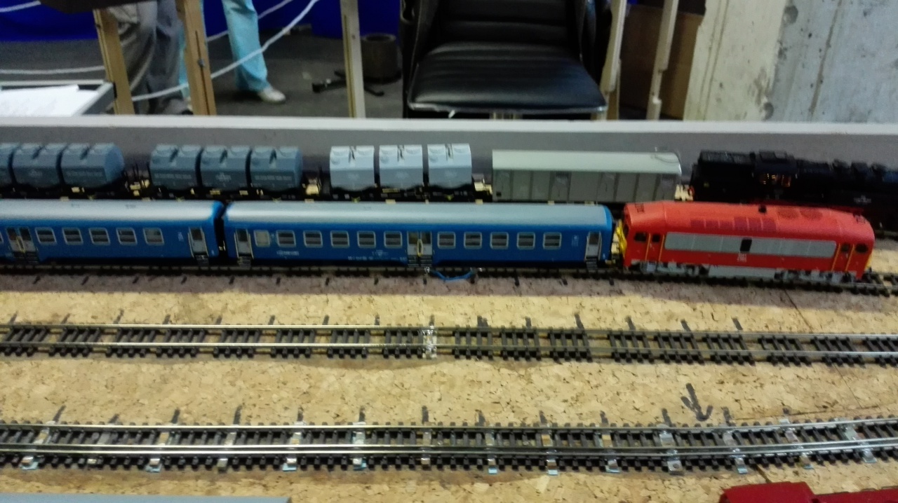

(#45159) HarciSün hozzászólása Válasz Jún 21, 2015
Gratulálok a tegnapi kiállítás szervezőinek és résztvevőinek! Volt szetencsénk látni és nagyon tetszett a modul asztal.
El is fogott az irigység néhány helyen, ezért kérdezném, hogy a képen látható térvilágító oszlopot ki követte el, illetve kitől szerezhető be.
Hasonlóképp a bhv vagonok készítőjének elérhetősége is nagyon érdekelne.
(#45161) G.F. Rákoskeresztúr válasza HarciSün hozzászólására (#45159) Válasz Jún 21, 2015
Még mielőtt többen én rám kezdenének mutogatni, elárulom, hogy az ott szaladgáló Bhv szerelvény ötünk munkája, az az Szagán György, hoTTo, Nemesvisi János "Pufi", Wirtz Robi, na és persze én magam produktuma. BTTB háókocsi "átépítés".
Üdv: Hubert Feri

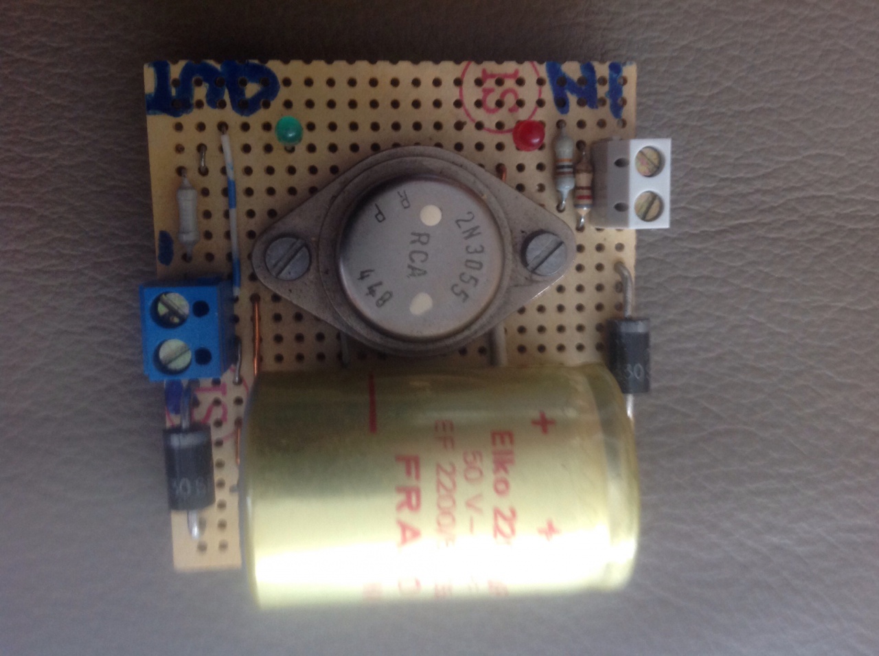

(#45213) etwg válasza wolfchild hozzászólására (#45206) Válasz Jún 23, 2015
Szinte negyedévenként elökerülö kérdés és legalább 40 éve ismert a megoldás ( még a hajdani PILZ váltomotorok korából).
A legegyszerübb ha a 16V~ egy diodával egyenirányitod, majd egy 12V/5W-s autoizzon keresztül egy nagy kondit töltesz >2000uF/25V. Ezen a kondin annyi energia lesz, hogy 1-2 váltot akár egyszerre is kapcsolni tudsz. Ha beragad a kapcsolod, akkor viszont felgyullad az izzo és jelzi, hogy baj van és védi a tekercset. ( azon igen kis áram fog folyni).
( vannak profibb kivitelek, amik egy nagy tranyoval helyettesitik az izzót, az gyorsabban tölti a kondit,,de kezdetnek tökéletes az izzo is ( lehet 3W-s, de nagyobb ne legyen).

(#45221) etwg válasza róbertke hozzászólására (#45219) Válasz Jún 24, 2015
Igy néz ki a tranzisztoros kivitel:
A 2 LED a mükldést ill. a zárlatot jelzi ( kb 10-20 mA folyik ilyenkor a válto tekercsen).
