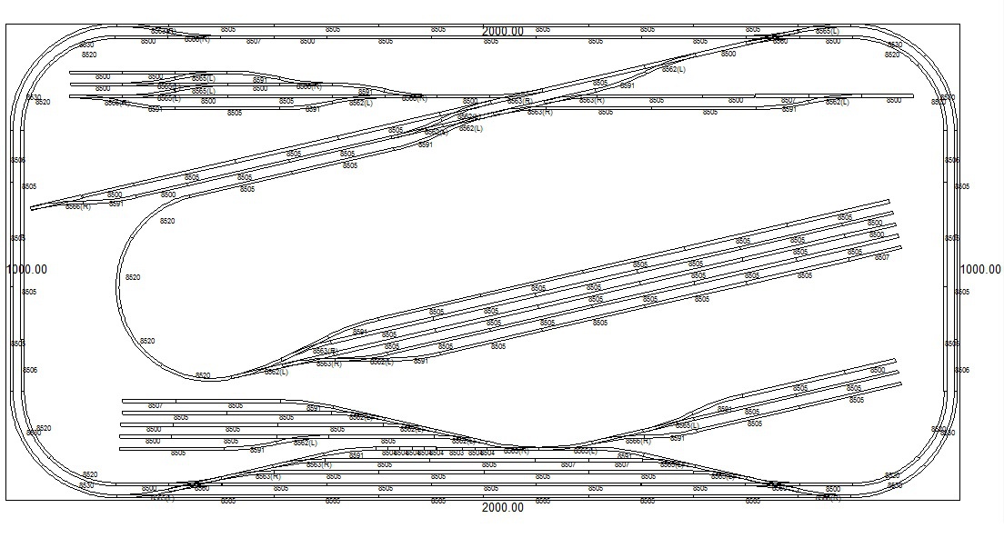

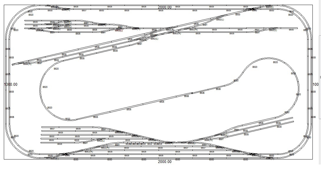

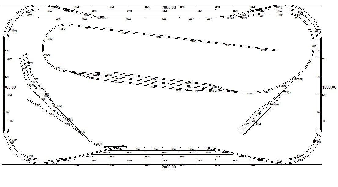

(#40685) Poki_Z hozzászólása Válasz Dec 28, 2014
Sziasztok, Kellemes Ünnepeket mindenkinek!
Szeretnék véleményeket, javaslatokat, ötleteket a kezdetleges pályaterveimhez a nálam hozzáértőbbektől (tehát tulajdonképpen mindenkitől )
Mit miért ne, vagy mi jó ötlet benne, stb...
Köszönöm mindenkinek előre is

(#40971) csíkosháTTú válasza Poki_Z hozzászólására (#40685) Válasz Jan 2, 2015
Boldog Új EsZtendőt Kívánok Mindenkinek!
Szia Poki_Z!
Még az első verzió a legjobb, habár abban van egy hurok, azt kezelni kell! Próbáld meg a kétvágányú fővonalat egy kicsit változatosabbá tenni, ne csak körbe menjen az asztal szélei mentén!

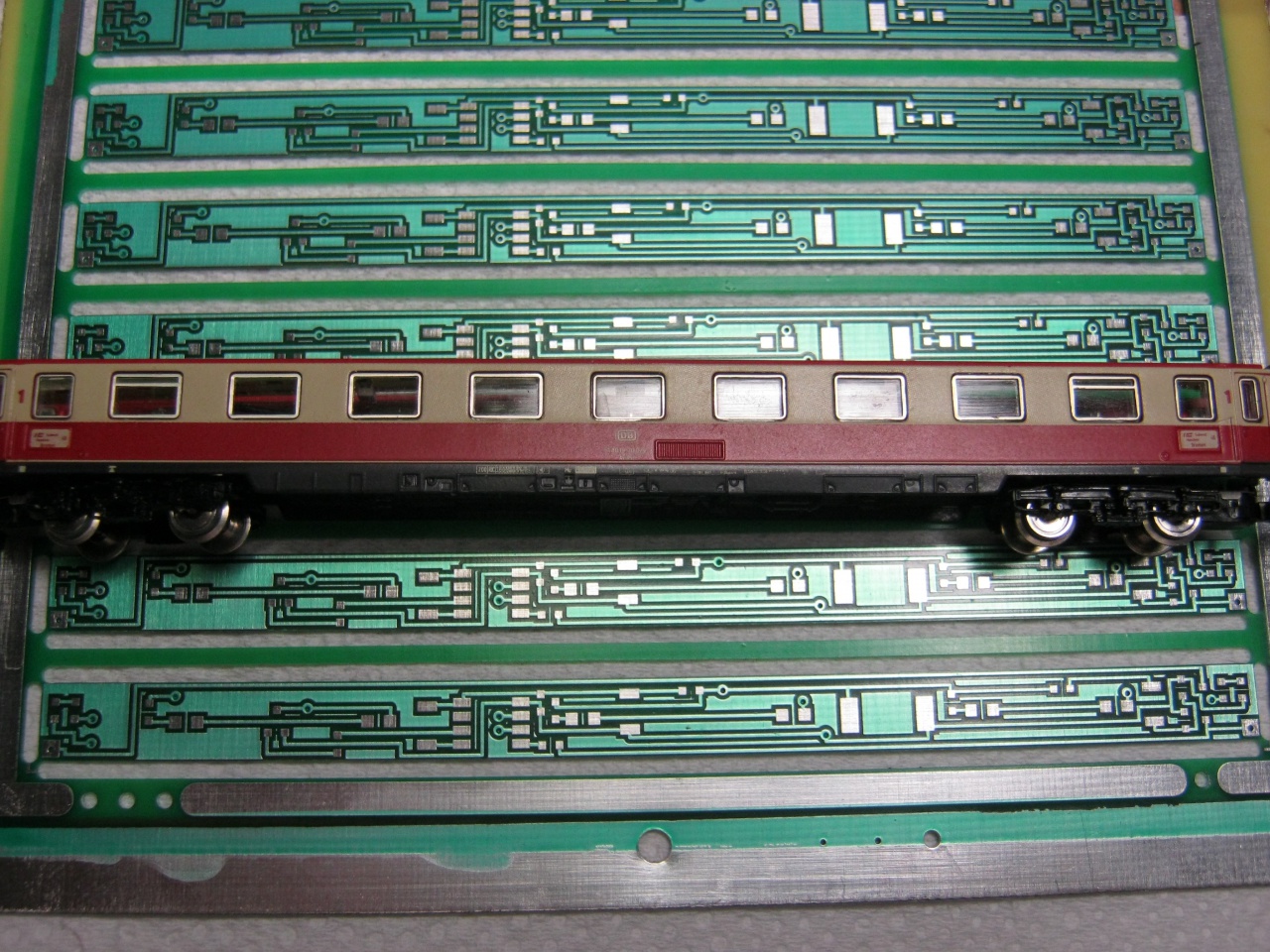

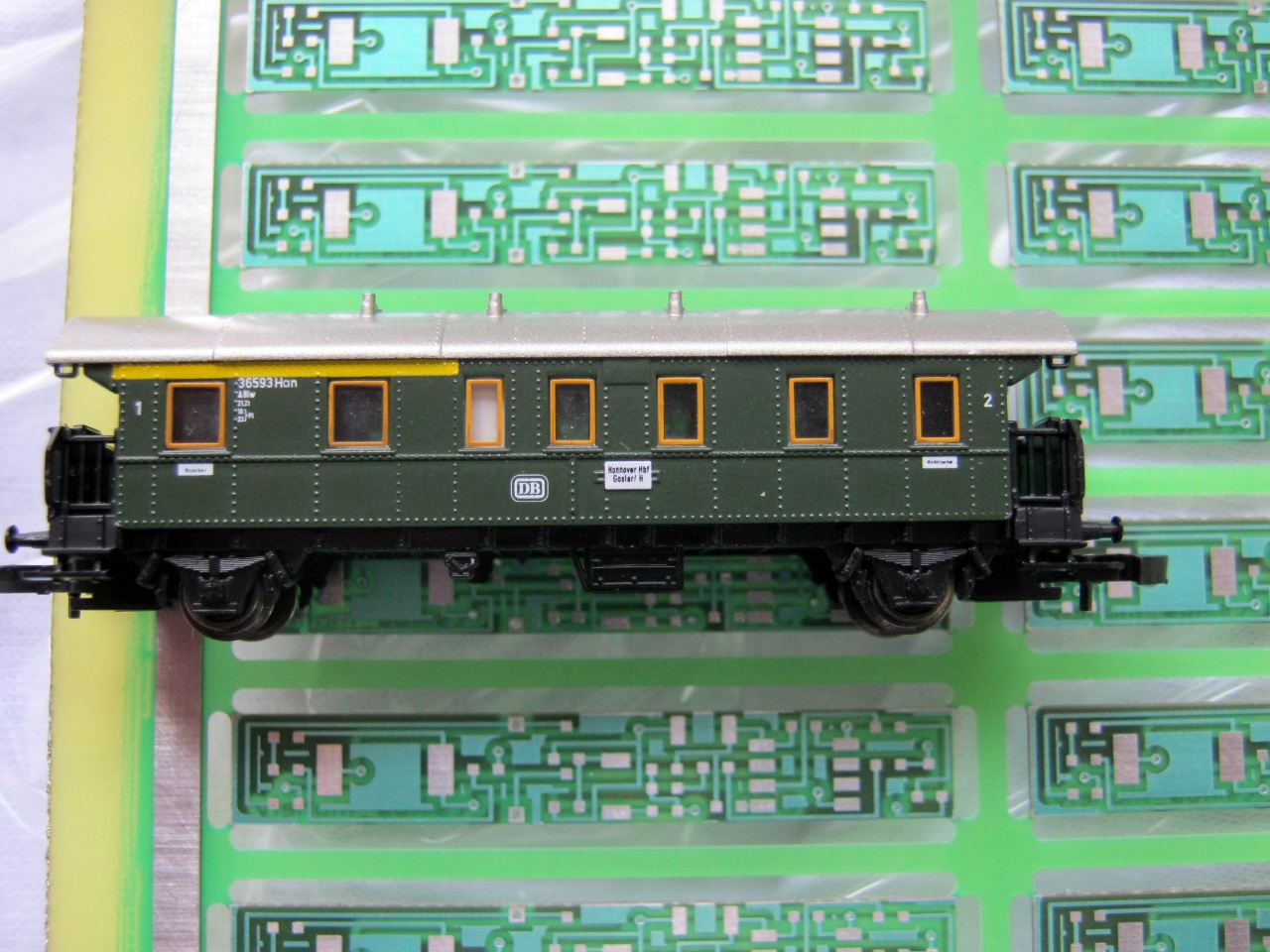

(#40972) csíkosháTTú hozzászólása Válasz Jan 2, 2015
Kis beharangozó, 2015-re!
(#40976) HOTotya válasza csíkosháTTú hozzászólására (#40972) Válasz Jan 2, 2015
Minden nyákhoz adsz egy kocsit???.....
(#40977) csíkosháTTú válasza HOTotya hozzászólására (#40976) Válasz Jan 2, 2015
Ha kimarod CNC-vel, akkor miért ne?

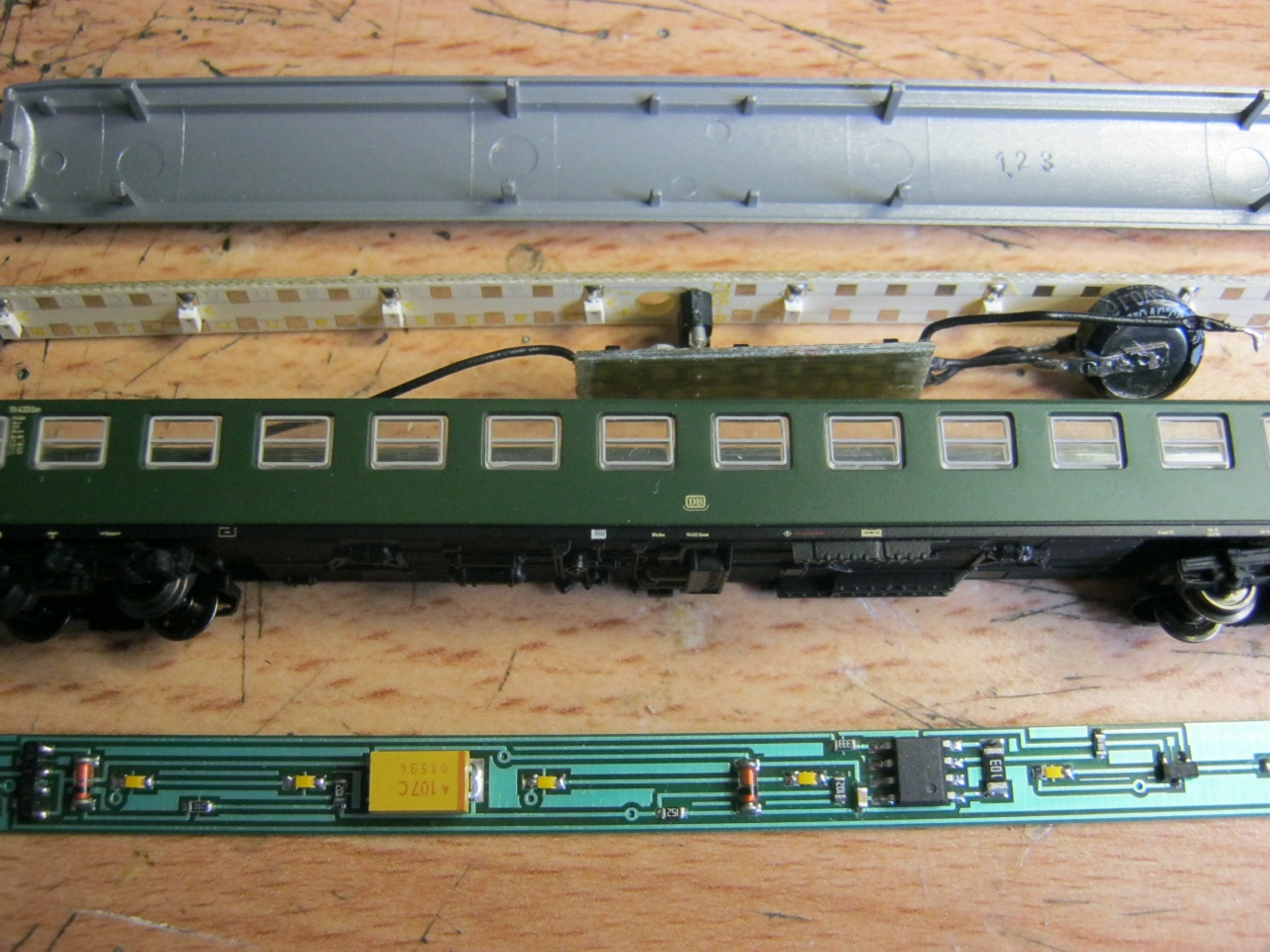

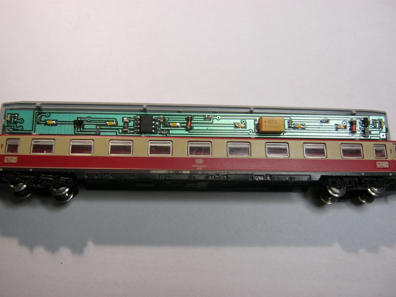

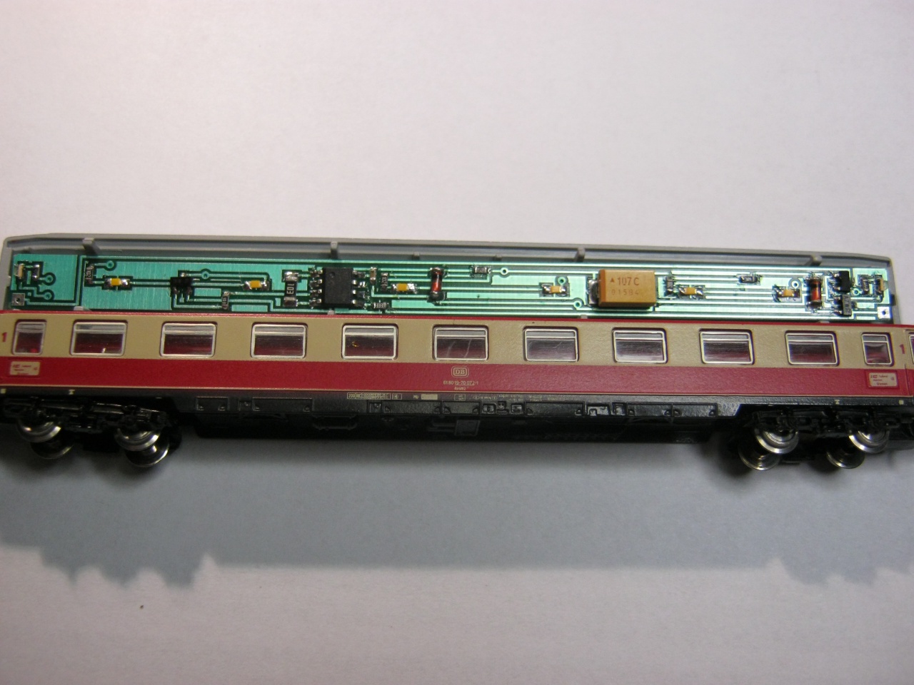

(#41728) csíkosháTTú hozzászólása Válasz Jan 23, 2015
Na emeljük ki a mélyből a topicot!
14*7*3,5mm. 120mm-es kocsikba megfelelő belső világítás, integrált DCC funkció dekóderrel!
(#41747) DZolTTán válasza csíkosháTTú hozzászólására (#41728) Válasz Jan 24, 2015
Khmmm.... 16V kondi a DCC panelen?? Engem ezért a múltkor "majdnem megköveztetek"
Jó, gondolom a Z-ben pár volttal kisebb a delej, de nálam is csak 15.5V-ot kapott.
Azóta egyébként megjöttek a kondik, és csináltam egy "burn in test"-et: kb. 1 hétig 20,5V-ot kapott a bátor jelentkező, se melegedés, se kapacitás változás, szóval megkockáztatom, az alkalom szerű 15.5V-ot is bírni fogja.

(#41855) csíkosháTTú válasza DZolTTán hozzászólására (#41747) Válasz Jan 26, 2015
Ad1: A Z szabányos sínfeszültség analógban 2-10V, DCC-ben max 12.
Ad2: 16V-ig mehet fel ennél a panelnél a sínfeszültség DCC üzemben, mert, ha jobban megnézed, a Graetz mögött azért vannak még alkatrészek, amik lefogják a "felesleget"
(Csak halkan és zárójelben: nekem is volt szerencsém egy olyan Ta szériához, ami nem tudta azt az iskolát, amit ráírtak. Vissza is vittem a nagykerbe, cserélték, és visszaküldték a szállítmányt a gyártónak. Az újakkal nincs ilyen gondom azóta.)
(#41864) csíkosháTTú válasza csíkosháTTú hozzászólására (#41728) Válasz Jan 26, 2015
Most nézem, egy 0 lemaradt...
A panel méretei helyesen: 140*7*3,5mm.

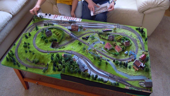

(#44122) csíkosháTTú válasza csíkosháTTú hozzászólására (#34317) Válasz Ápr 17, 2015
Emlékszik még valaki?
Közben az a srác, akinek készült a szülinapjára a terepasztal, alaposan "belakta" a kis berendezést!
Az asztalka heti rendszerességgel játékban van. Tekintve, hogy a tulajdonosa maga pezsdíti fel élettel a terepet mind a 10 évével, szerintem jó kezekbe került a kis pálya.
(#44124) etwg válasza csíkosháTTú hozzászólására (#44122) Válasz Ápr 17, 2015
(#44125) csíkosháTTú válasza etwg hozzászólására (#44124) Válasz Ápr 17, 2015
Ugye van itt utánpótlás? Csak tudni kell megszólítani őket!
(#44130) etwg válasza csíkosháTTú hozzászólására (#44125) Válasz Ápr 17, 2015
Jo volna ha többektöl is látnánk ilyesmit!

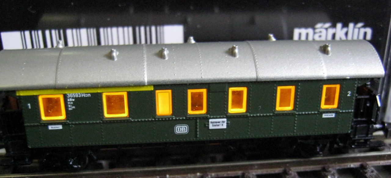

(#44716) csíkosháTTú hozzászólása Válasz Máj 20, 2015
Ausblick, vagyis előjelzés
Igény mutatkozott rá, így előkészületben van:
(#44717) HOTotya válasza csíkosháTTú hozzászólására (#44716) Válasz Máj 20, 2015
Kleine aber schöhn......
(#44751) csíkosháTTú válasza HOTotya hozzászólására (#44717) Válasz Máj 22, 2015
Kössz!
Már működik az első darab belőle...
(#44770) róbertke válasza csíkosháTTú hozzászólására (#44751) Válasz Máj 24, 2015
Szuper!!! Mester ezek a kocsik rendelkeznek "bútorzattal" ??
(#44771) etwg válasza róbertke hozzászólására (#44770) Válasz Máj 24, 2015
Perszehogy, csak nem látni.....
(#44772) róbertke válasza etwg hozzászólására (#44771) Válasz Máj 24, 2015
Akkor ezért rakott bele pilácsot....
(#44799) csíkosháTTú válasza róbertke hozzászólására (#44772) Válasz Máj 26, 2015
Nincs bennük, akkor sem, ha világítást bekapcsolva keresné valaki...
