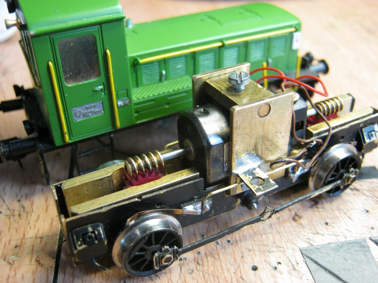

(#43943) csíkosháTTú hozzászólása Válasz Ápr 8, 2015
Most már tudom, hogy mit nem fogok csinálni többé soha! A képen látható. Gyakorlatilag csak a kaszni, és a motor maradt a mára már megszűnt gyártó modelljéből. Az új, CNC mart váz HOTotya munkája, az új kerekek a Limit Modelltől érkeztek. Az eredeti váz lágy, sárgaréz lemezből volt, a tojás kerekek (húsvét volt, na!) is rézből voltak, és simán elforogtak a tengelyen. Ez egy rudazatos modell esetében nem igazán egészséges... Már kezd összeállni, csak a vakforgattyú sonkák vastagságát kell megfelezni, hogy ívben ne verjenek bele az alvázba (az eredeti alváz esetén is baj volt ez sok más mellett...), és kaphatja az új elektronikát. Nem egy egyszerű baleset, az fix, gyakorlatilag még egyszer ki kell fizetni a modell árát ahhoz, hogy használható legyen egy terepasztalon...
(#43950) HOTotya válasza csíkosháTTú hozzászólására (#43943) Válasz Ápr 8, 2015
Én már réges rég el is felejtettem ezt a modellt..... ,de nem is akarom megint a kezembe venni....

(#43976) Milos Grimasz válasza csíkosháTTú hozzászólására (#43943) Válasz Ápr 10, 2015
Én látok rosszul, vagy a MÁV tábla tényleg bele van marva az ajtóba?
(#43977) csíkosháTTú válasza Milos Grimasz hozzászólására (#43976) Válasz Ápr 10, 2015
Őszinte leszek Hozzád: jelenleg ez a modell legkisebb baja. Még ott tartok vele, hogy a vakforgattyú sonkáit szabom be, hogy ne fékezze a rudazatot, majd az alapozás nélküli fekete festéket pótolom a réz felületeken. Fusson, legyen rendben mechanikusan, legyen vonóereje is valami (eredetileg a saját tömegét sem vonszolta fel egy kisebb emelkedőn sem), aztán a majd jöhet a szépészet, meg a "szegecsszámlálás", de az már nem az én gondom.
(#43979) lakonti válasza csíkosháTTú hozzászólására (#43977) Válasz Ápr 10, 2015
Miért kellene egy festéket alapozni. Nem kell szétszedni hetbenszer és akkor az élas sarkokról élekről nrm jön le a festék. De ha maradt volna az eredeti motorfelfogatás akkor nem kell faragni a sonkákból.
(#43980) lakonti válasza Milos Grimasz hozzászólására (#43976) Válasz Ápr 10, 2015
Ha jól tudom csak a helye van az ajtóba, a tábla meg vékony 0.15-ös lemez, ezért ugy tűnik mintha szintben lenne.
(#43981) csíkosháTTú válasza lakonti hozzászólására (#43979) Válasz Ápr 10, 2015
Ja, végül is... igaz
Csak volt egy kis baj az eredeti motorbefogással: az eredeti mozdony alváz lágy sárgaréz lemezből volt hajlítva, ebbe volt befogva a motor. Bajai a következők:
1: Mivel az alváz anyaga rendkívül képlékeny, így a mozdony alváza nyeklett-nyaklott, és a pontatlan kivitelezése miatt a kerekek sem voltak benne éppen merőlegesen a modell hossztengelyére.
2: A motor a váz lágysága miatt működés közben mozgott, és az egyik oldali lehajtás túl lazává, a másik meg szorulóssá vált, menetirány szerint.
3: Ettől a motormozgástól a kerekek sem voltak szinkronban, időről-időre az egyik hajtott kerékpár átugrott egy-két fokot a fogaskeréken, és folyamatosan feszült a rudazat. Ez odáig fajult, hogy sík, egyenes pályán magától képes volt akár 10-15cm-t is bukdácsolni a teljes megszorulásig.
5: Az eredeti "alváz" súlya az elhanyagolható volt, így a kaszniba épített pótsúlyok a modell súlypontját felvitték a csillagokig, ezzel is fokozva a mozdony "áldásos" billegését a pályán. Persze vonóerő az sose' volt ennek következményeként...
Tovább is van, mondjam még?
Ennyit arról, hogy minek kell szétszedni hetvenszer... Végül is, nem kell. Csak azért jött ide az M28-as, hogy csinálunk belőle működő modellt, mert a gyártója ezt bizony alaposan elbaltázta. Alapvető dolgokat hanyagolt el a modell felépítése közben, vagy azért mert nem tudta, hogyan kellene megcsinálni, vagy azért, mert úgy gondolta, hogy "parasztnak tanyára ez is jó"...
Még valami:
„Miért kellene egy festéket alapozni.”
Mert ez nem makett a vitrinbe, hanem egy modell a terepasztalra, vagyis annak szánták, csak nem sikerült. Nem kell alapozni a festéket a rézre, ez csak igényesség kérdése. Mármint a készítő részéről. Magának mindenki úgy "pacsmagol", ahogy akar. Csak ez a modell bolti forgalomban volt. Nem mindegy, képzelem, ha a ROCO is így festene le valamit...
(#43982) HOTotya válasza csíkosháTTú hozzászólására (#43981) Válasz Ápr 10, 2015
Tegyük hozzá,hogy már nem az eredeti fogaskerekekkel lett átépítve!!! Ugyanis MŰKÖDŐ modellnél 0,5mm-s lágy rézlemezt nem szokás használni csapágyfészeknek!!! A tengely 1mm-s volt a lyuk amit időközben "készített" 1,5-2 mm!! Gondolhatod hogy tulizott benne a tengely és össze vissza ugrált a fogaskerékpár.... A festése tökéletes a kaszninak!!!! Azzal le a kalappal!!! DE az "alváz"....ha megfogtad rögtön jött le a festék róla(pedig nem is izzad a kezem... ) Lehet,hogy még zsírtalanítva sem volt..... A baj csak az,hogy az illető meg vette kemény forintért és nem azt kapta érte amit szeretett volna....Így sajnos kétszer kell kifizetnie az árát...
(#43986) lakonti válasza csíkosháTTú hozzászólására (#43981) Válasz Ápr 10, 2015
ha kérhetem egy picit vegyél vissza a fellengzős dumából. Nekem ez nem kell!
Viszont egy fontos dolog. A modell nem lágy, hanem félkemény , és nem 0,5 hanem 0,4-es lemezből készült. Mielőtt "osztanád az észt" járj utánna a dolgoknak. (neharagudj nem tudtam másképp kifejezni magam).
A kasztni ugyanazzal a festékkel van festve mint az alváz! alapozva egyik sincs! Amugy halkan jegyezném meg hogy a Roco-nak a rézfestése gyengébb minőségű, mint annó a Deáké volt.
(#43989) etwg válasza lakonti hozzászólására (#43986) Válasz Ápr 11, 2015
„és nem 0,5 hanem 0,4-es lemezből készült.”
És az jobb?
(#43990) lakonti válasza etwg hozzászólására (#43989) Válasz Ápr 11, 2015
Azt nem mondtam, de legalább hülyeségeket ne írjunk!
(#43991) enigma válasza lakonti hozzászólására (#43986) Válasz Ápr 11, 2015
Bocs a belevauért, mint fémes területen mozgó tapasztalatból tudom, hogy rezet, alumíniumot, és egyéb színesfémet minden esetben érdemes alapozni. A felületükön képződő oxidréteg (patina) akadályozza a festék normális kötését a fém felületével. Sőtt echte a fémfajtájához való alapozókat is gyártanak.
(#43992) etwg válasza enigma hozzászólására (#43991) Válasz Ápr 11, 2015
Teljesen igazad van, söt elég kritikus, hogy mivel és hogyan alapozol. A rosszabb alapozokkal néha napokat, heteket kell várni amig ellenállo felületet kapsz. Van egy angol kereskedöház, azok alapozoja volt eddig a legjobb rézre és alpakkára. Az alapozo maga átláltszo lakk, de ugy odaragad a felületre mint a zöld festék a kerti padra.....
Utánna meg már azt festhet rá az ember amit akar.
(#43995) HOTotya válasza lakonti hozzászólására (#43990) Válasz Ápr 11, 2015
Tündér szép bogaram......tudod mit jelent a "tény" leírása??? (Az itt megtalálható. http://wikiszotar.hu/wiki/magyar_ertelmezo_szotar/T%C3%A9ny )
Csíkos és én csak a "tényt" írtuk le amikor kezünkbe vettük a kis mozdonyt és megpróbáltunk valódi működő modellt varázsolni belőle amit a gazdája még a terepasztalán is tud majd használni! Nem értem mi az ami neked hülyeség.......Annak idején ez volt a szint???? Vagy netán te is részt vettél a gyártásában???,(mert akkor én a helyedben csendben üldögélnék egy sarokban,hogy ilyen minőséget készítettél potom 80 ezer forintért!!!????) Lehet,hogy ész osztásnál valóban kétszer álltam sorba....ergo nekem több is van.....
Magyarán nem értem a kirohanásodat............

(#44003) csíkosháTTú válasza lakonti hozzászólására (#43986) Válasz Ápr 11, 2015
Fellengzős? Nem annak szántam, és nem is akartam osztani észt sem. Ha így értetted, akkor bocsánat! Sajnos csak a tényeket írtam le, ahogy azt H0Totya írta. Az a modellépítési technológia, amit ez a megszűnt gyártó alkalmazott vitrinbe való makettnek még jó, de működő modellnek nem. (Azt egyébként nem én írtam, hogy milyen vastag lemezből volt a modell alváza, mert nem mértem, De, hogy lágy sárgaréz volt, az fix. Lehet, hogy ami a Te kezedben volt, az félkeményből volt, de ez nem. És igazából tök mindegy is...)
Még egyszer szeretném leírni, hogy sokan néha kétféle dologról beszélünk, ezért nem értjük egymást!
Az egyik: amikor valaki egyedileg, magának csinál valamit.
A másik: amikor eladásra megy. Utóbbi esetben így dolgozni, ahogy azt a modell eredeti állapota mutatta, egyszerűen szégyen a szakmára nézve! Valamikor volt (van?) egy vasútmodellező webzin, vagyis webes magazin. Évekkel ezelőtt ugyanennek a gyártónak egy V63-asát írtam le, fényképekkel. Talán még fellelhető valahogy. Sajnos most sem időm, sem kedvem megkeresni. A szöveg és a képek magukért beszélnek. És az a V63-as sokkal kevésbé volt katasztrófa, mint ez az M28-as. Ott legalább új alvázat nem kellett építeni alá...

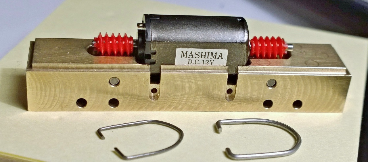

(#44461) Fordítókorongos hozzászólása Válasz Máj 5, 2015
Tegnap hatalmasat szívtam egy motorbefogással!
Két rugós pánttal szerettem volna befogni,de ahányszor a helyére akartam pattintani,mindannyiszor,amikor átemeltem a motoron kitágult a körmös rugóhuzalom és már nem fogta meg rendesen!
Többféle átmérővel próbálkoztam,de egyik sem jött össze,pedig elég sokat hajlítottam hozzá....
Végül meguntam és egy kötöződróttal oldottam meg a motor rögzítését,mert szeretném minél előbb kipróbálni.
Nincs valakinek ötlete egy egyszerű motorbefogásra??
(Valamilyen egyszerű megoldást szerettem volna,hogy ne kelljen felső befogót csinálni hozzá, és lecsavarozni,de valószínűleg az lesz a vége....)
Ezt kellene összehozni:
(#44464) etwg válasza Fordítókorongos hozzászólására (#44461) Válasz Máj 5, 2015
Mert kifelejtettél egy rugozást.
Vagy a tetöivbe kell egy U görbületet hajlitani ami nyomja le a motort, vagy a hosszu szárakban kell egy Z rugozás amit egy kicsit szét kell huzni a beakasztáshoz.
(#44465) Fordítókorongos válasza etwg hozzászólására (#44464) Válasz Máj 5, 2015
Van egy kis elképzelésem róla,de azért rajzold már le légyszíves!
Kösz a tippet!
(#44466) etwg válasza Fordítókorongos hozzászólására (#44465) Válasz Máj 5, 2015
Kb igy
A piros az egyik verzio a türkisz meg a másik
(#44468) Fordítókorongos válasza etwg hozzászólására (#44466) Válasz Máj 5, 2015
Köszönöm,holnap kipróbálom!
Azóta már a tesztköreit rója!
