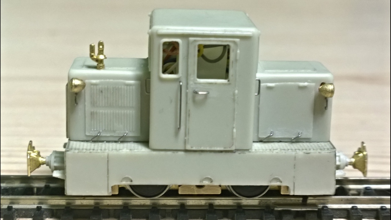

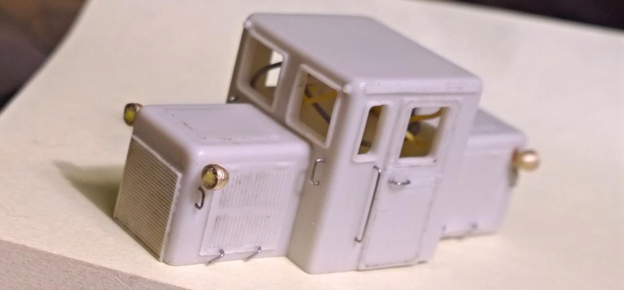

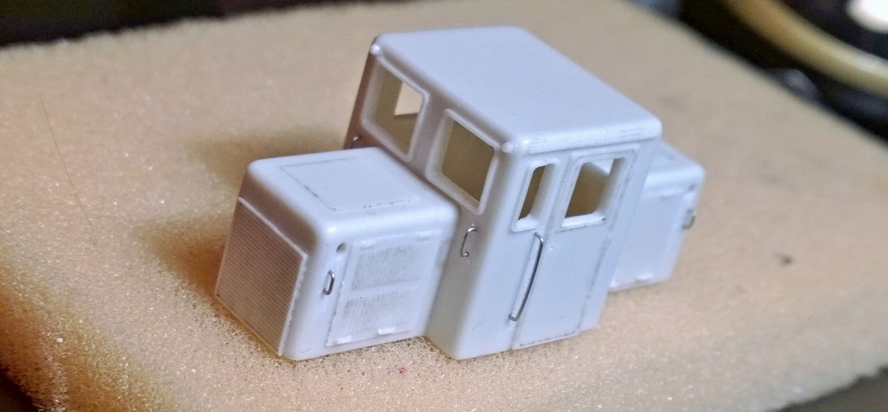

Félretettem a hajtást,inkább a kasznit vettem kezelésbe!
A ráöntött kapaszkodókat szikével levágtam róla, majd az áramszedőként használt 0,3-mas acéldrótból gyártottam újakat.
A lámpákat is beragasztottam a helyükre.
Viszont nagy szívás volt a zománcozott vezetékek összeforrasztása!
Hiába pucoltam őket tisztára,valahogy nem akart ráfutni az ón,
amikor nagy nehezen sikerült megforrasztani,akkor meg helyreigazítás közben vált el egymástól...
Végül rátekertem egy huzalszálat,amivel rögzítettem őket egymáshoz, utána már szépen megfogta a forrasztás.
A két ajtókilincs kivételével mindent a helyére tettem,belülről ragasztóval rögzítettem és leteszteltem,hogy működik.
Ilyen lett: |
(#43835) etwg válasza Fordítókorongos hozzászólására (#43834)
Ápr 3, 2015 |
A régi lakkozott drot végét melegitsd meg egy gázégövel ( öngyujto stb) majd nyomd spirituszba. Igy nagyon jol forraszthato.
Az uj huzalok lakkja elvben elpárolog ha a pákával hozzáérsz. Erre van egy technologia; kis gyüszünyi csészében forrasztoont "föznek" és ebbe mártják a huzal végét. Az uj tipusu zománcozott huzalok szigetelése itt eltünik és a huzalt befutja az on. ( föleg a licnis huzaloknál ideális a munka).
Amugy szép lett a kaszni. |
(#43840) Milos Grimasz válasza Fordítókorongos hozzászólására (#43834)
Ápr 3, 2015 |
Jó lett! Már csak az ablaktörlők, poroltók és verescsillag hiányzik róla.
Én még lekapnám a motor tér ajtók zár kilincseit is és azt is lecserélném fémre. Illetve az ajtók melletti kapaszkodókat kicsit megnyomnám középpen a kaszni irányába, mert van egy kis hasa. |

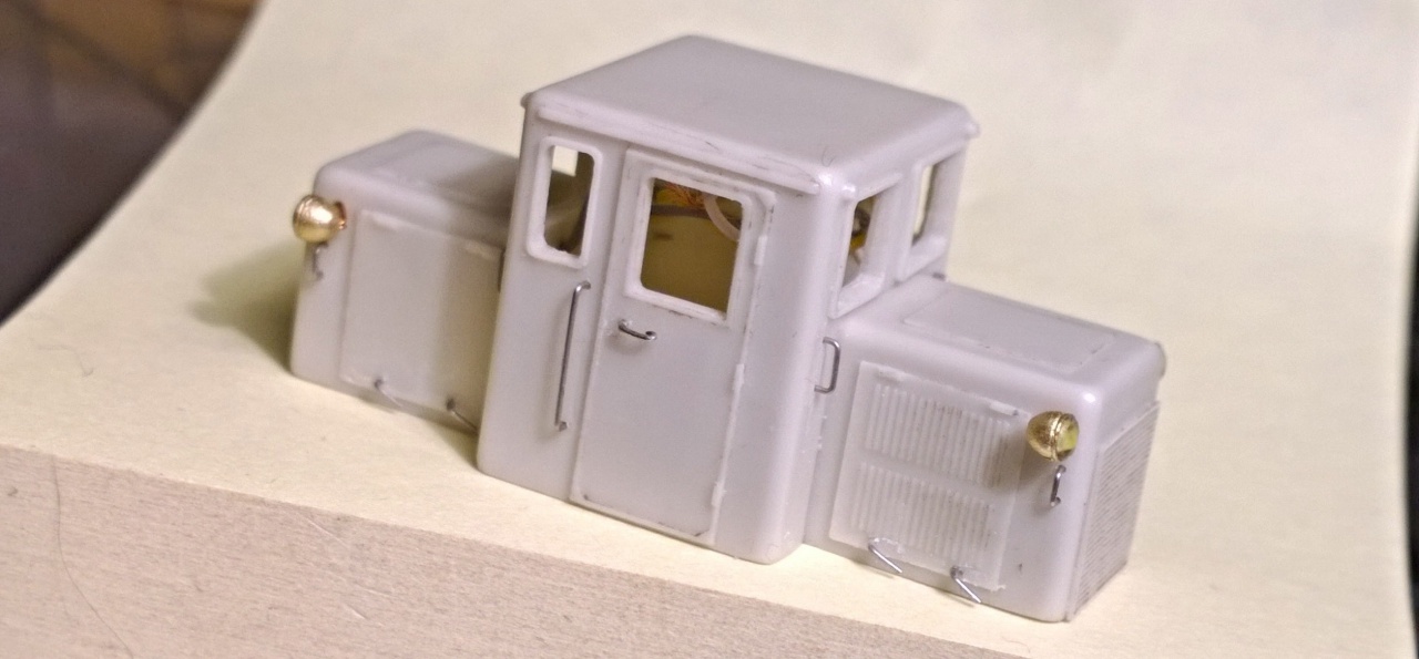

(#43872) Fordítókorongos hozzászólása

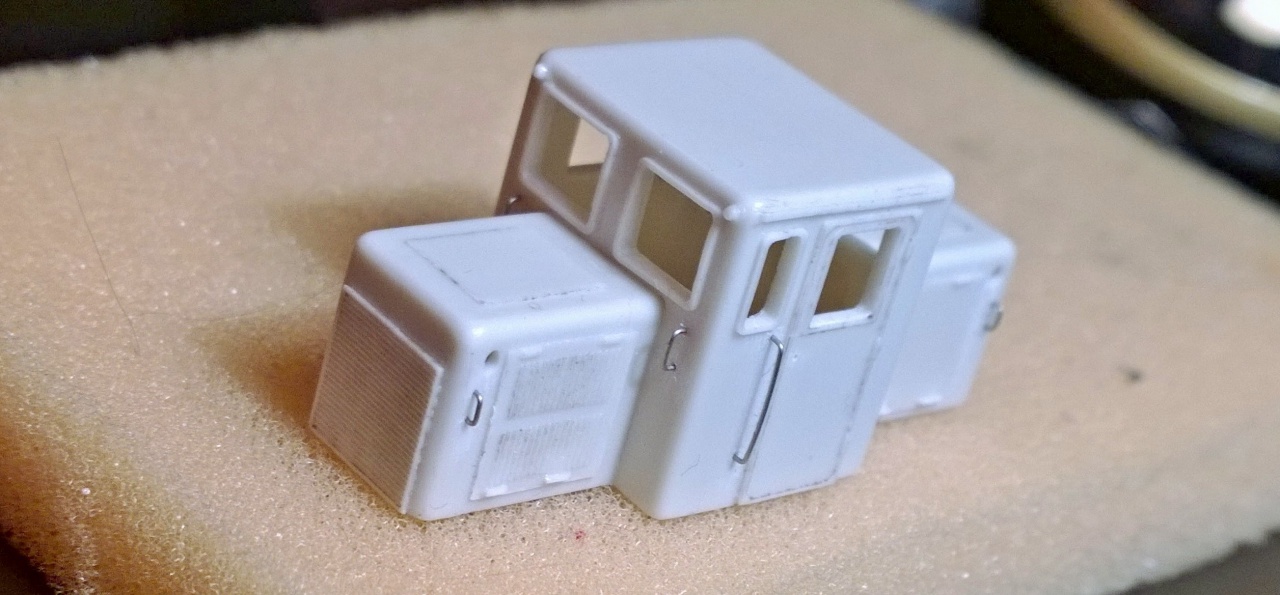

Ápr 4, 2015 |

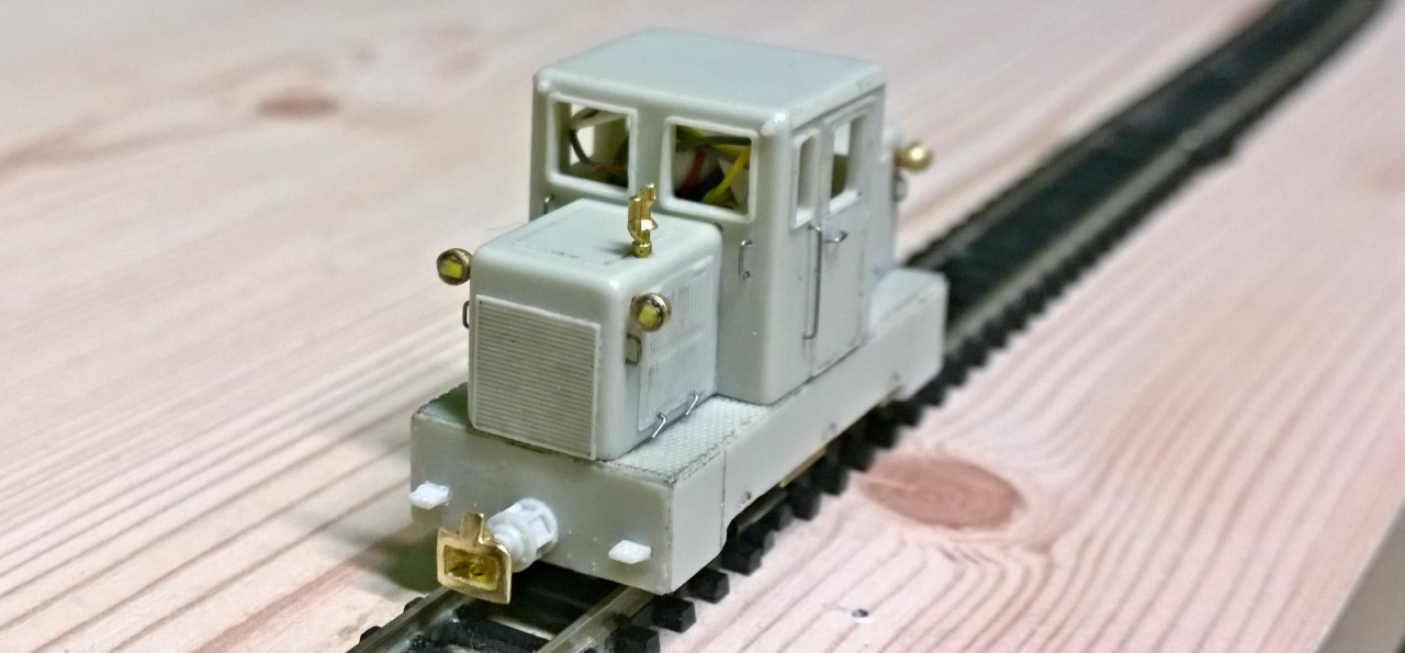

Megfogadtam Grimasz tanácsát és külön szereltem fel a motortér ajtók kilincseit!
Elég nagy szívás volt,túl picike és csak egy furatban van rögzítve,folyton "kilőttem" a csipeszből berakás közben!
Szóval stresszes meló volt...
Még ezek előtt feltettem az ajtókilincseket is!
Legközelebb az alvázkerettel folytatom,az már egyszerűbb lesz.
Így sikerült összehozni: |
(#43874) reszelozsir válasza Fordítókorongos hozzászólására (#43872)
Ápr 4, 2015 |
Nagyon szép!  |

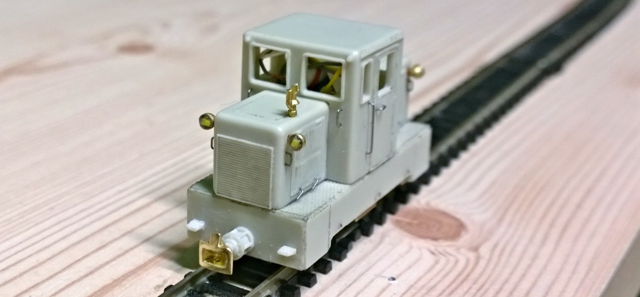

Ápr 5, 2015 |
Tegnap óta mindent sikerült a helyére illesztenem!!
(Visszaállok a hajtás témára és befejezem....)
Így néz ki: |

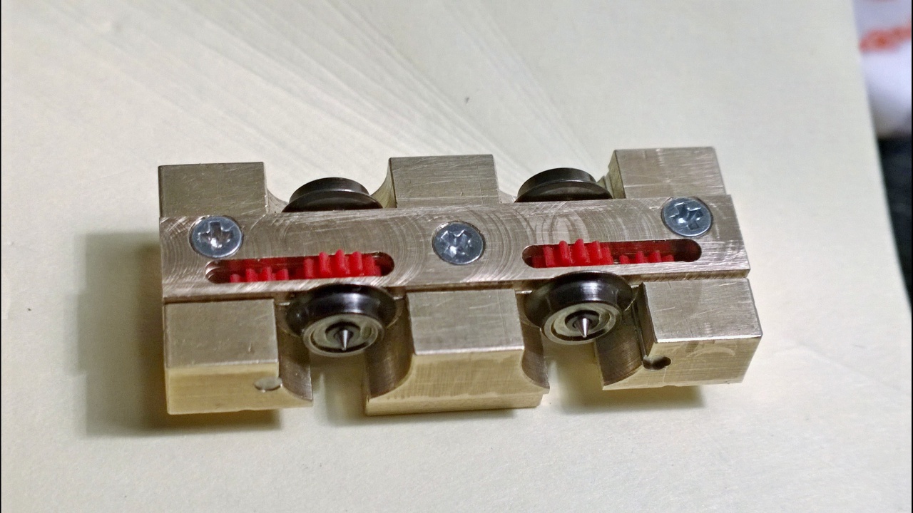

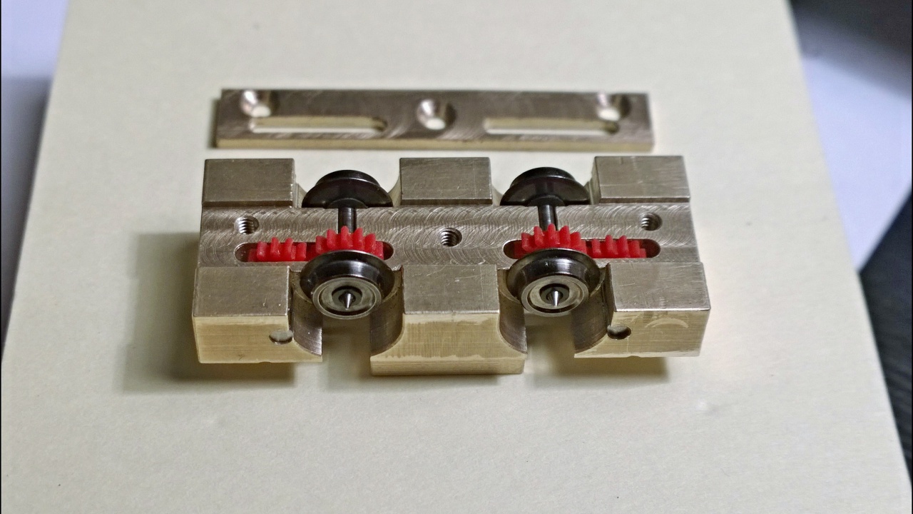

(#43988) Fordítókorongos hozzászólása

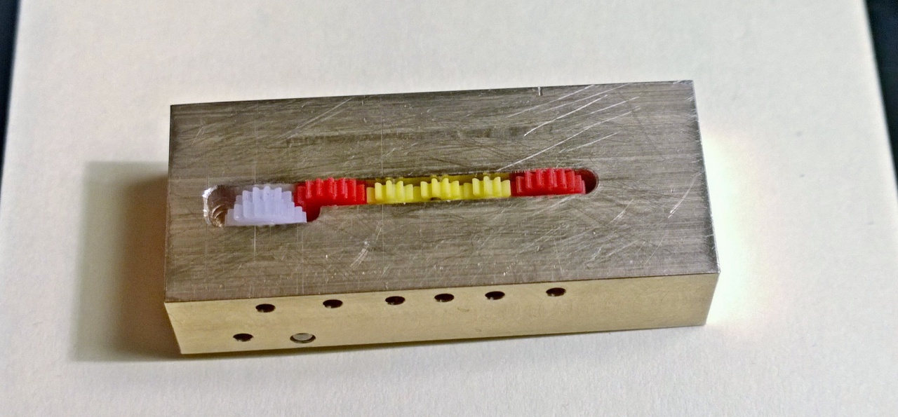

Ápr 11, 2015 |

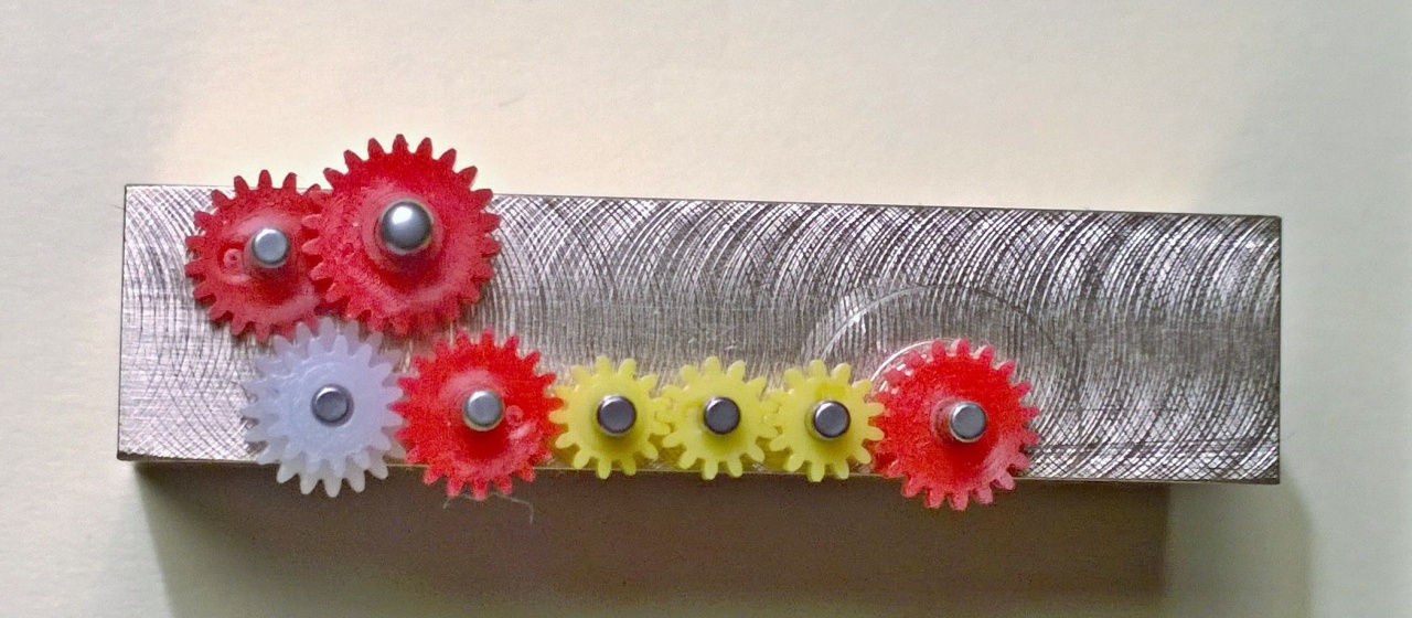

Kifúrtam a 4.hajtásom tengelyfuratait!
Finoman jár,nem szorul,ha sikerül,nem lesz túl nagy gond az analóg üzem maxi sebességével!
Így lettek elhelyezve a fogaskerekek: |

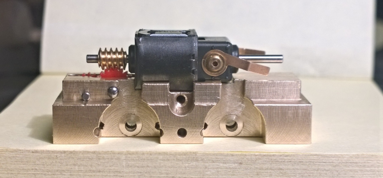

(#44053) Fordítókorongos hozzászólása
Ápr 15, 2015 |
Sikerült betuszkolni az összes fogaskereket!
A homlok oldalon szerencsére nem kacsintott ki a fogaskerekek ürege.
Viszont a motor hasa szinte hozzáér a belső kerékhez,ezért sem lehetett a belső oldalra helyezni a közvetítő kereket(etwg)!
A motort nem lehet beljebb tolni,ott van pont a helyén,
~0,1-es játéka van neki a kaszniban.
Már kézzel forgatva is látszik a kettős fogaskerék "lassítása",úgyhogy biztos számítani fog valamit.
Így néz ki: |
(#44054) etwg válasza Fordítókorongos hozzászólására (#44053)
Ápr 15, 2015 |
A baj az, hogy mi innen nem látjuk mikor mivel dolgozol. Az elöbbi motoron a csiga ki volt huzva a tengely végére (#43483), most meg majdnem bele van nyomva a motorba.
Amugy persze mindegy, de a másik megoldás mechanikailag is jobb lett volna.
(#44056) Milos Grimasz válasza Fordítókorongos hozzászólására (#44053)
Ápr 15, 2015 |
A motor másik végére lendítő kerék kerül? |
(#44059) Fordítókorongos válasza etwg hozzászólására (#44054)
Ápr 15, 2015 |
Pedig megmutattam már az előző oldal alján.
Arról beszéltünk akkor,hogy a köztes kereket te a motor felé tolnád el...
Ez egy egészen más hajtás,mint az előbbi:
Ott hosszabbítani kellett a motortengelyt, itt meg elég lett volna egy roövidebb is.
Annál egyel kevesebb tengely fékezte a hajtást,itt pedig
van egy + lassító kerék, ez a lényege neki!
A motornak biztos rosszabb,de az már nem sokat számít, hogy 7 vagy 8 tengelyt szolgál ki...
A motornak meg szerintem jobb is, hogy a csapágyhoz közelebb terheli a csiga.
Grimasz:
Lesz rajta súly,már előzőleg megmutatta jótékony hatását,
már nem maradhat le róla.
Etwg:
Most lehet,hogy ki fogom próbálni a kerékáramszedős tervedet,mert a motor ~1,2mm- rel magasabbra került!
Na elmentem dolgozni!! |
(#44060) etwg válasza Fordítókorongos hozzászólására (#44059)
Ápr 15, 2015 |
Valoban beszélgettünk, de ezt a fekete motort igy még nem láttam, eddig csak a szürkét mutogattad, ahol a csiga nagyon a végén volt.
Mindegy, ezt neked kell kiokoskodnod, hogy melyik megoldás lesz a jobb. Az tény hogy igy jobb a csiga helyzete a motortengelyen.
Én régebben egy vékony átlátszo plexilapbol vágtam ki a motor sziluettjét és azzal probáltam ki a rajzlapon a megoldásokat. Ugy látszik te könnyebben dolgozol a marogépen..  |

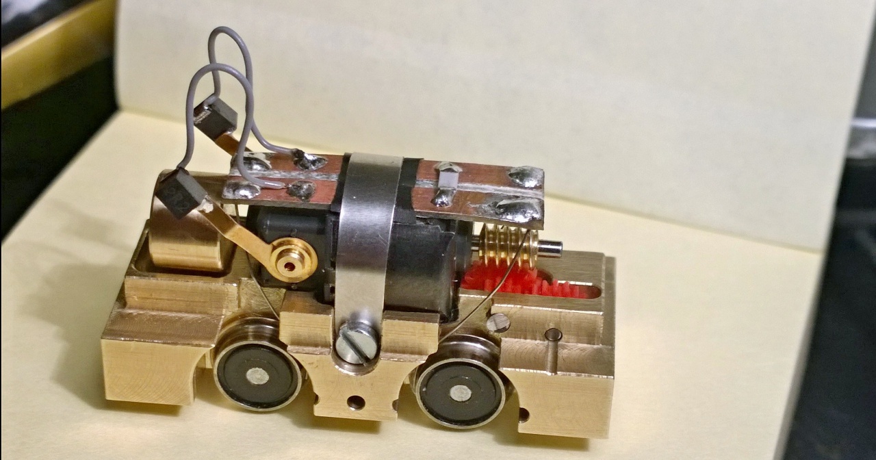

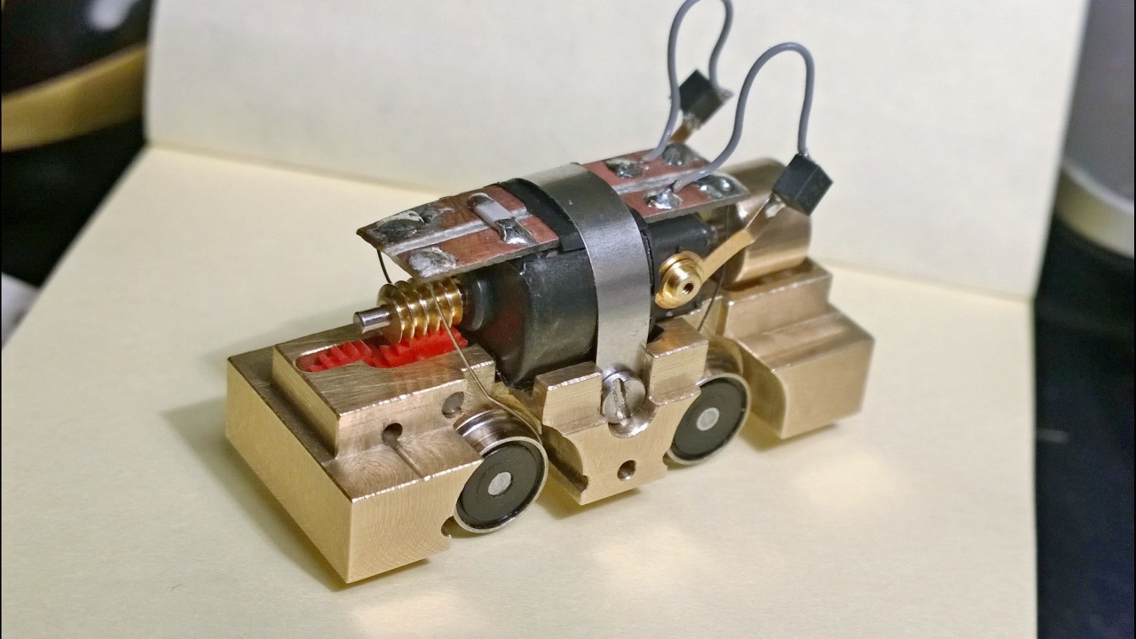

(#45086) Fordítókorongos hozzászólása
Jún 16, 2015 |
Hangos c50-esem sajnos még nincs....,de van helyette más !

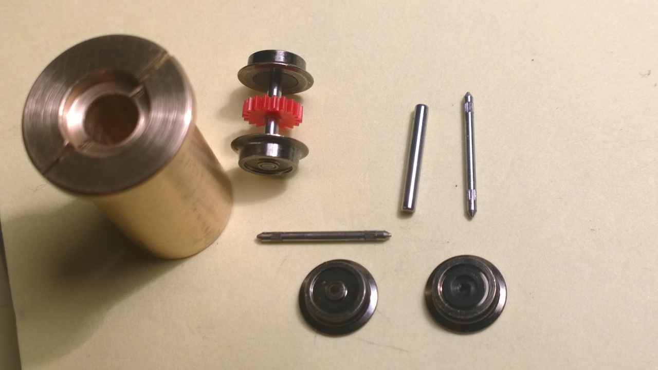

Egy Mashima 1020-as motoros,két lehajtásos, 0,3-mas - 0,4-es modulú fogaskerékkel szerelt cucc.
Kerekei könnyedén cserélhetők (mint a nagyoknál) ,6-os átmérőjűek,
N-esek.
Sajnos a motor mérete miatt muszáj kimarni / kireszelni a műgyanta kasznit belülről,hogy finoman ráüljön a hajtásra.
Egy kis videó a próbajáratokról:
c50 Hajtás Mashima 1020-as motorral!
Ez volt az 5. változat , így néz ki: |

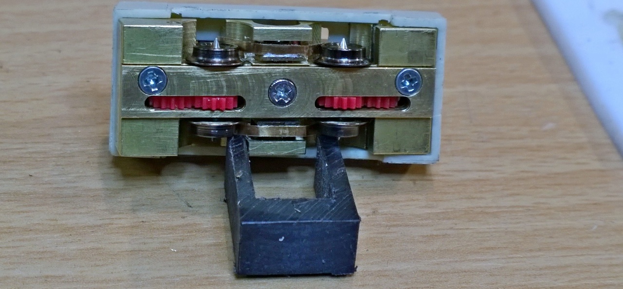

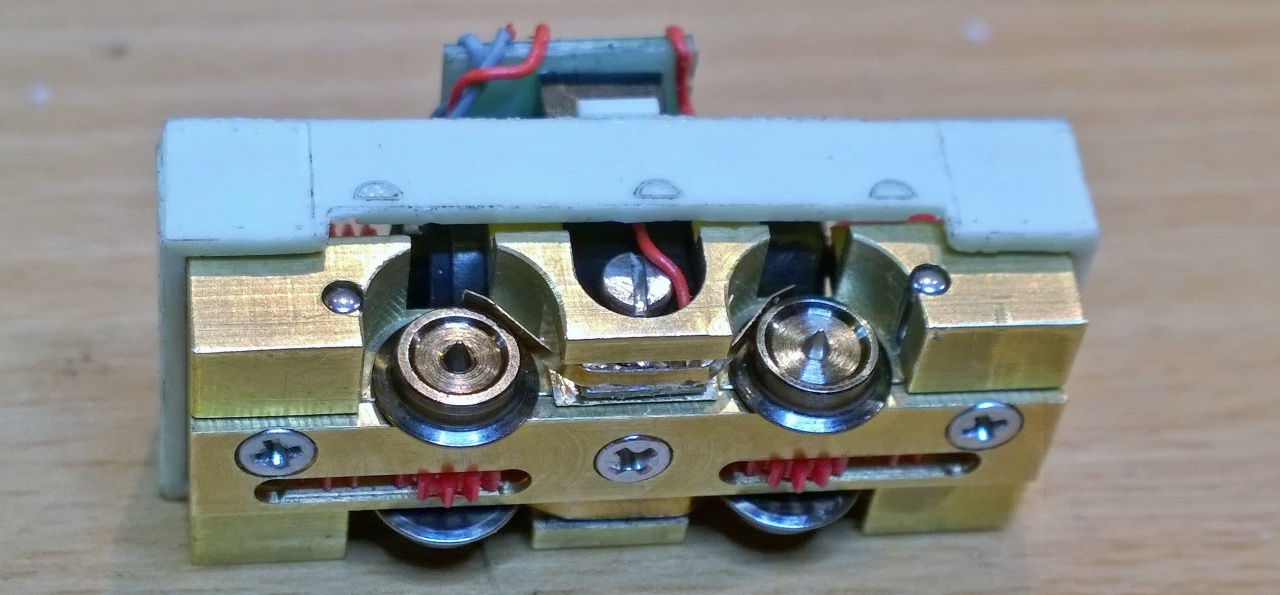

(#45214) Fordítókorongos válasza Fordítókorongos hozzászólására (#45086)
Jún 23, 2015 |
A Hajtás befejezését Mesterre bíztam!!
Én is nála vagyok ipari tanuló!
A motor rögzítése egy U-alakúra mart műanyag "patkóval" lett megoldva,hasonlóan,mint a többinél.
Rögzítőcsavarja egyben befogja az áramszedő lemezkék hordózó Nyákját is.
Áramszedői ~1mm széles rógóbronz lemezből lettek kivágva.
Nagyon ütős megoldás lett!!
Így néz ki: |
(#45216) etwg válasza Fordítókorongos hozzászólására (#45214)
Jún 23, 2015 |
Hát mit mondjak.... Az áramszedés nem egy minöségi kategoria a mozdony többi részével. Mintha már beszélgettünk volna rola. Igy sajnos eléggé zavaró és mechanikai szempontbol sem tul jo ( keveset rugozik).
Nem lehetne azt a kerék mögé rakni ( a nyomkarimát belülröl nyomná)? Ugy még meg sem kellene hajlitani ( egy munkafogással kevesebb viszont jobban rugozik és nem látszik).
Ha befürészelnéd a középsö részt a csavarig akkor oda egyszerüen be lehetne dugni, a csavarral megfogni, és csak egy vékony szigetelö szalagot kellene az áramszedöre ragasztani, hogy ne érjen a kerethez. |
(#45218) Fordítókorongos válasza etwg hozzászólására (#45216)
Jún 23, 2015 |
Sajnos az áramszedést nem lehet a kerekek mögé tenni!
A fogaskeréksor nincs középen,még egy szigetelő alátét is van a
váz-kerék között,ha ezt még tovább vékonyítanánk,akkor
teljesen megszűnne az egyik oldali tengelycsapágy!
Egyébként,ha ráeresszük a "főkeretet",akkor teljesen észrevehetetlen,csak alulról látható,
hogy ez egy másik megoldás.
Ez egy nagyon kicsi mozdony(nyomtáv:9mm,tengelytáv:17,3mm),
eleje-hátulja belülről ~9mm széles,csak a fülkében akad egy 15mm hosszú szélesebb rész,nem sok lehetőség van megoldani az áramszedést.
Én könnyebb megoldást választottam,egyszerűen csak leengedem a motor tetejéről az áramszedő huzaljaimat...
Ez szerintem elegánsabb,viszont több melóval jár!
Láttam működés közben,ugyanolyan simán fut,mint az összes többi,
nem sokat "fékez" rajta az áramszedés,mégis tökéletes a kontakt!
Szerintem ez inkább ízlés dolga,de majd a futott kilométerek megmutatják,hogy melyik a jobb megoldás!

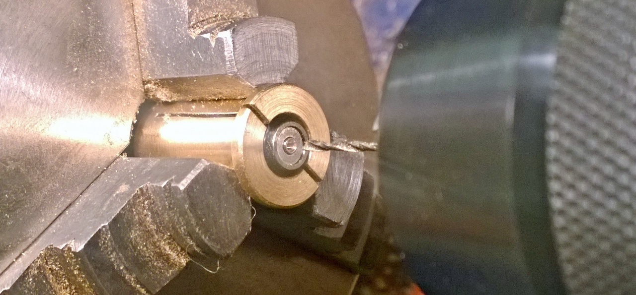

(#45421) Fordítókorongos hozzászólása
Júl 10, 2015 |
Most H0 kerekek helyett,N-eset szereztem be.
Gondoltam megúszom az átalakítást,de sajnos nem jött be!
A kerék része most jó volt,viszont az 1,5-ös tengelyek helyett,
csak 1mm-es tengellyel szerelnek Fleischmann-ék.
A fogaskerekeken meg 1,5-ös furatok vannak.
Csinálnom kellett egy befogót hozzá,amivel sikerült központosra felfúrni
és nem nyomták meg a tokmánypofák sem.
Tűgörgőt használtam tengelynek,szerencsére volt megfelelő méretű
belőle.
Így már használhatóak lesznek a következő Hajtásomba:
(#45435) etwg válasza Fordítókorongos hozzászólására (#45421)
Júl 10, 2015 |
Szép!
Ami egy kicsit gyanus az a fogaskerék mérete. Csak a képröl gyanitom. Az nem lehet nagyobb átméröjü, mint a kerék futofelülete.....mert fennakadsz a válton.... |
(#45446) Fordítókorongos válasza etwg hozzászólására (#45435)
Júl 10, 2015 |
Kösz!
Igen tudom,hogy nem lehet nagyobb átmérőjű.
Jó szemed van.
Ez a fogaskerék egy határeset,vagy éppen még jó,vagy már nem....
A fogaskerék (legnagyobb) átmérője 6,19mm,
a kerék futófelülete viszont kúpos: - az elején mérve 6,13mm(!)
- a nyomkarima felől meg 6,30mm!
A nyomtávjában is tud egy kicsit jobbra-balra tilinkózni,úgyhogy lehet gond vele!
Sajnos nincs váltóm,még nem tudtam kipróbálni.
Van lehetőség kisebb fogaskerékre(17 fog,19 helyett),vagy egy kicsivel
nagyobb(6,2) kerékre. |
(#45448) etwg válasza Fordítókorongos hozzászólására (#45446)
Júl 10, 2015 |
A NEM301 1 mm-t ir elö (H1 méret). Ennyivel kell kisebbnek lennie a fogaskerék sugarának a futofelület sugarától (N és Z méretben). |
