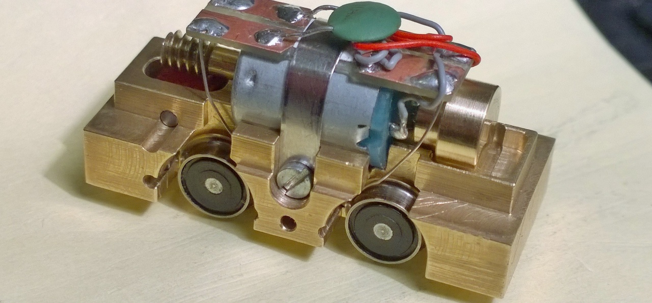

(#43483) Fordítókorongos hozzászólása Válasz Márc 20, 2015

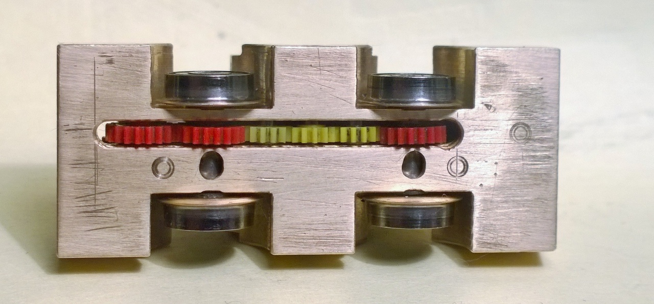

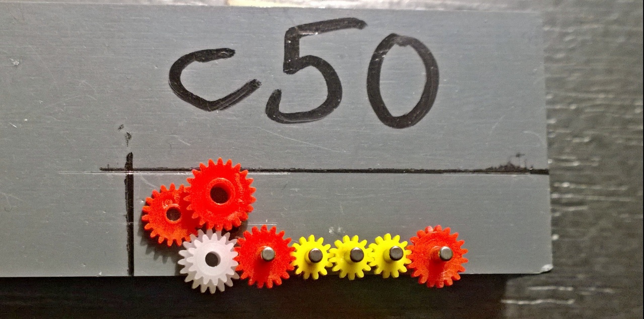

Összeraktam a gépet!!!
Rövidebb lett a ledkerék,könnyebb is,viszont 0,5mm-rel nagyobb átmérőjű!
Megszűnt a fullgáz - zajos menet párosa!!!
Most pont olyan,mint a lendítősúly nélküli állapotában!
Ezek után biztos vagyok benne,hogy a Lendkerék furat pontatlansága,nagy,1+ átmérője okozta a problémát,ahogy Lakonti tippelte!(Többet vitt a fúró,nem lett központos felragasztás után.)
Ezúttal előfúrtam neki 0,8-al és csak azután toltam bele az 1-est.
Húzós nem lett,de azért cuppanósra sikerült,magától nem esik le a tengelyről.Biztos ami biztos azért kapott egy csepp ragasztót is!
Érdekes,de most megint csak 2,8-3V-tól üzemel biztosan,pedig még Váltógyártó Laci egyéniségét is belevittem a "tengelyágy" kialakításába!
Kicsit járatom,hátha javul a helyzet,viszont a motor most sem melegszik,ezért elfogadhatónak nyilvánítom!
Szerintem maradhatott volna a nagyobb lendkerék is,csak egy pontos furattal!
(Az előzményekben olvasott hozzászólásokhoz megjegyezném,hogy ez a csiga 0,3-mas modulú!)
Ilyen lett:
(#43484) etwg válasza Fordítókorongos hozzászólására (#43483) Válasz Márc 20, 2015
Jol néz ki.
Azt, hogy érted, hogy 2,8-3V tol üzemel megbizhatoan ( a sinröl vagy direkt a motorra kötve a tápot?). Sinröl nem rossz 3V-s start, és ez még javulhat ( sokat számit az áramszedök nyomása, belefurtál a csapágyágyba is - sorja stb szintén még zavarhat).
Járasd be.

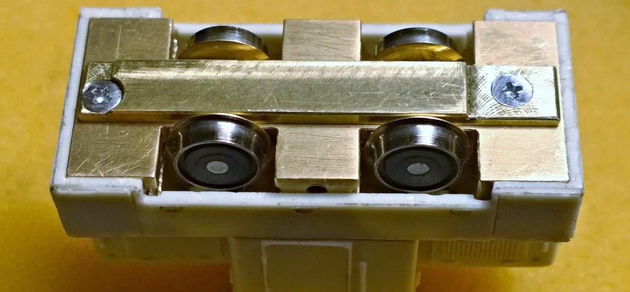

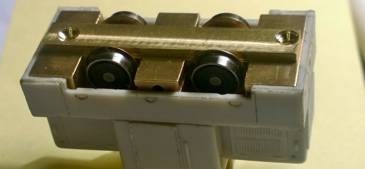

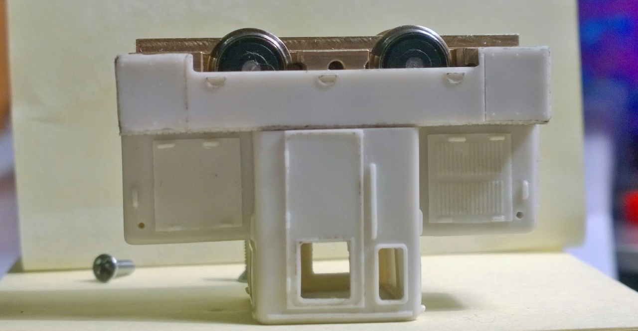

(#43687) Fordítókorongos hozzászólása Válasz Márc 27, 2015
Kifogytak a motorok a kezem alól,ezért még a régit tuningoltam.
Csináltam egy fogaskerék deknit,hogy ne tudja összeszedni a szöszöket a pályáról.
Nagyon hasznos dolog lenne,csak hülyén néz ki rajta.
Ezek a 0,3-mas fogaskerekek nagyon érzékenyek a szennyeződésekre,
jó volna leburkolni,talán ha letöröm az éleit valamit javít a látványon.
"Megfenekleni" nem fog,mert néhány tizeddel a sínkorona felett van.
Szerintetek rátegyem?
Így néz ki:
(#43688) Milos Grimasz válasza Fordítókorongos hozzászólására (#43687) Válasz Márc 27, 2015
Sínen hogy néz ki?
(#43689) etwg válasza Fordítókorongos hozzászólására (#43687) Válasz Márc 27, 2015
Szerintem sem rossz. A sinen aligha látszik. A többi meg nem fontos.
(#43697) reszelozsir válasza Fordítókorongos hozzászólására (#43687) Válasz Márc 27, 2015
Ha kell a fogaskerekek miatt, akkor szerintem (innen a pálya széléről ) nem kérdés.

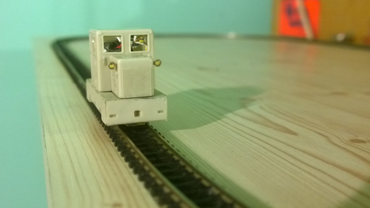

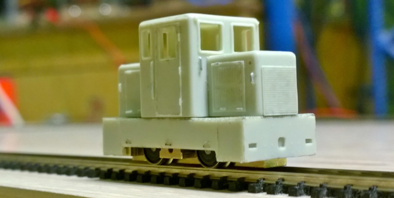

(#43710) Fordítókorongos hozzászólása Válasz Márc 27, 2015
Felszereltem,lepróbáltam,működik,jól takar,nem is túlságosan feltűnő,de nekem azért szúrja a szemem....
Az biztos,hogy terepasztalon nagy szükség lenne rá!!
Nem kell neki túl sok szöszt feltekernie ahhoz,hogy megérezze a hajtás,nekem még a próbapályámon is sikerült egy kicsit "lekorlátozni".
Azt mondták rá,hogy jó súlyban van,így egy kicsit tovább hízott!
(Ez a része nagyon tetszik a dolognak!!)
Sikerült olyan képeket csinálni,ahol jól látható:
(#43711) etwg válasza Fordítókorongos hozzászólására (#43710) Válasz Márc 27, 2015
2 dolgot tehetsz javitando a fizimiskát.
Ott ahol a csavarok vannak leveszel a lapbol ~0,5 mm-t, azaz ott lesz egy - egy lépcsö amit a kerék eltakar.
Utánna fesd be az egészet sötét szinüre, ami optikailag eltünteti.
(#43712) Fordítókorongos válasza etwg hozzászólására (#43711) Válasz Márc 27, 2015
Nem rossz ötlet!
Egyik végén ~8mm hosszban,másik végén viszont, csak 3mm hosszban lehet lekönnyíteni,hogy ne szakadjon bele a fészekbe.
~0,5mm-t tényleg enged,de akkor a csavarfejekből is le kell venni,hogy ne lógjanak túl.
Holnap megoldom,kösz a tippet!
Kinézetileg elmegy??
(#43713) etwg válasza Fordítókorongos hozzászólására (#43712) Válasz Márc 28, 2015
Kinézetileg nem gond ( a muszáj az muszáj ).
Lehet, hogy ha finomabb csavarokat használsz ( M1, M1,4, M1.6) akkor oldalt csavarhatod a tengelyek között, igy a végét teljesen elhagyhatod.
(#43717) DZolTTán válasza Fordítókorongos hozzászólására (#43710) Válasz Márc 28, 2015
Én letörném az éleit 45 fokban, és kész lenne a "gyári olajteknő"
A feketére festés valóban sokat fog javítani.
Amúgy meg, nagyon kafa!

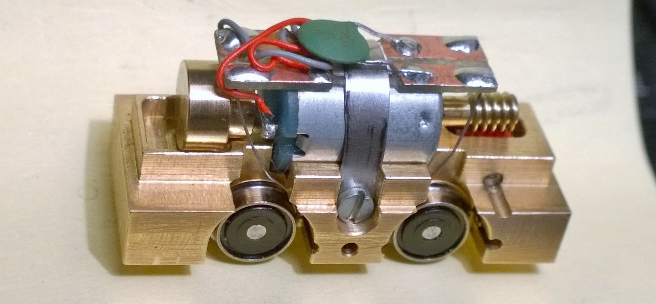

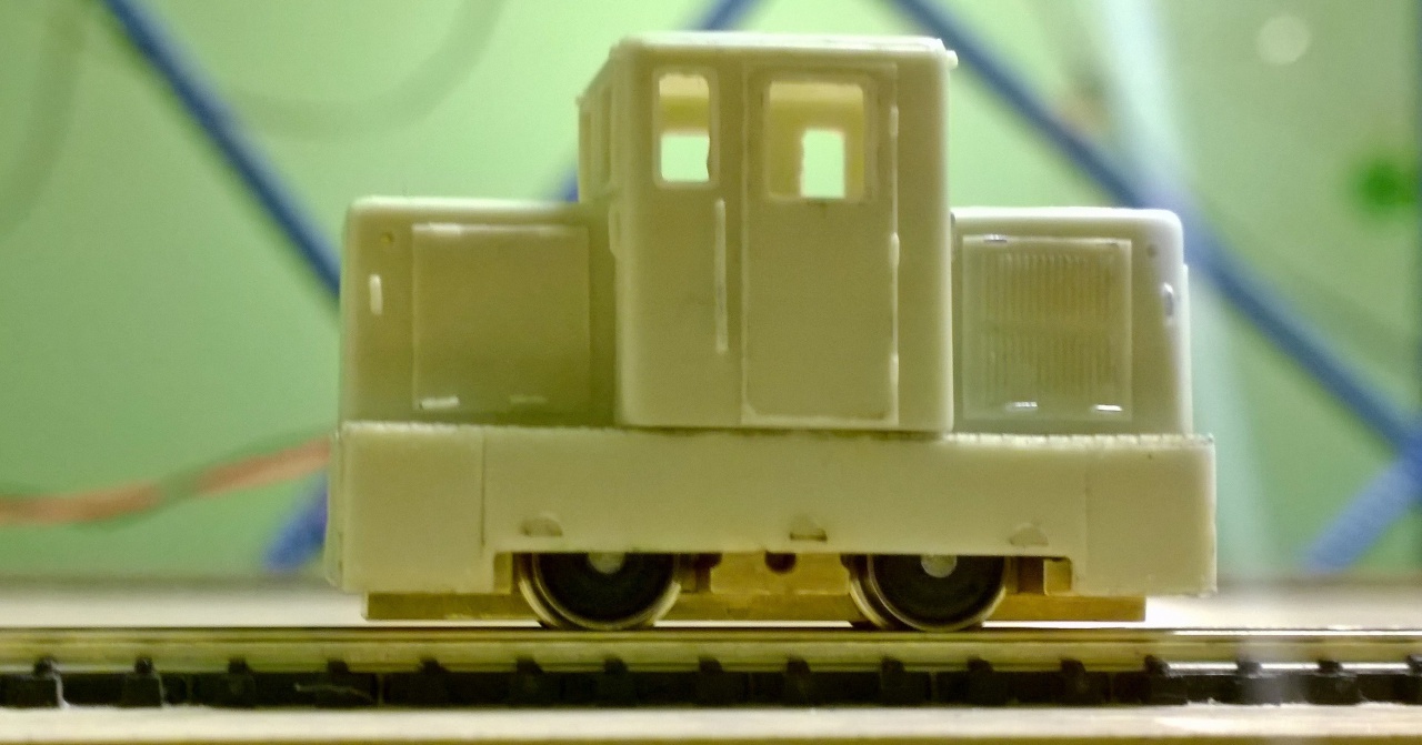

(#43729) Fordítókorongos hozzászólása Válasz Márc 28, 2015
Lefaragtam a takarólemezből amennyit csak engedett.
Ezenkívül sikerült Kato 104-es motorokat szereznem és ebből a most használt motorból is várok még,úgyhogy tovább tudom fejleszteni a c50 hajtás témát.
A következő (ha sikerül) még finomabb lesz!
A lényeg,hogy javult valamennyit a hajtástakaró dekni látványa,
így néz ki:
(#43731) DZolTTán válasza Fordítókorongos hozzászólására (#43729) Válasz Márc 28, 2015
Klassz!
Mikor indul a széria gyártás?
(#43734) Fordítókorongos válasza DZolTTán hozzászólására (#43731) Válasz Márc 28, 2015
Kösz!
Még csiszolok rajta...
Ha tuti lesz és kialakul a séma,na majd utána indulhat a nullsorozat.

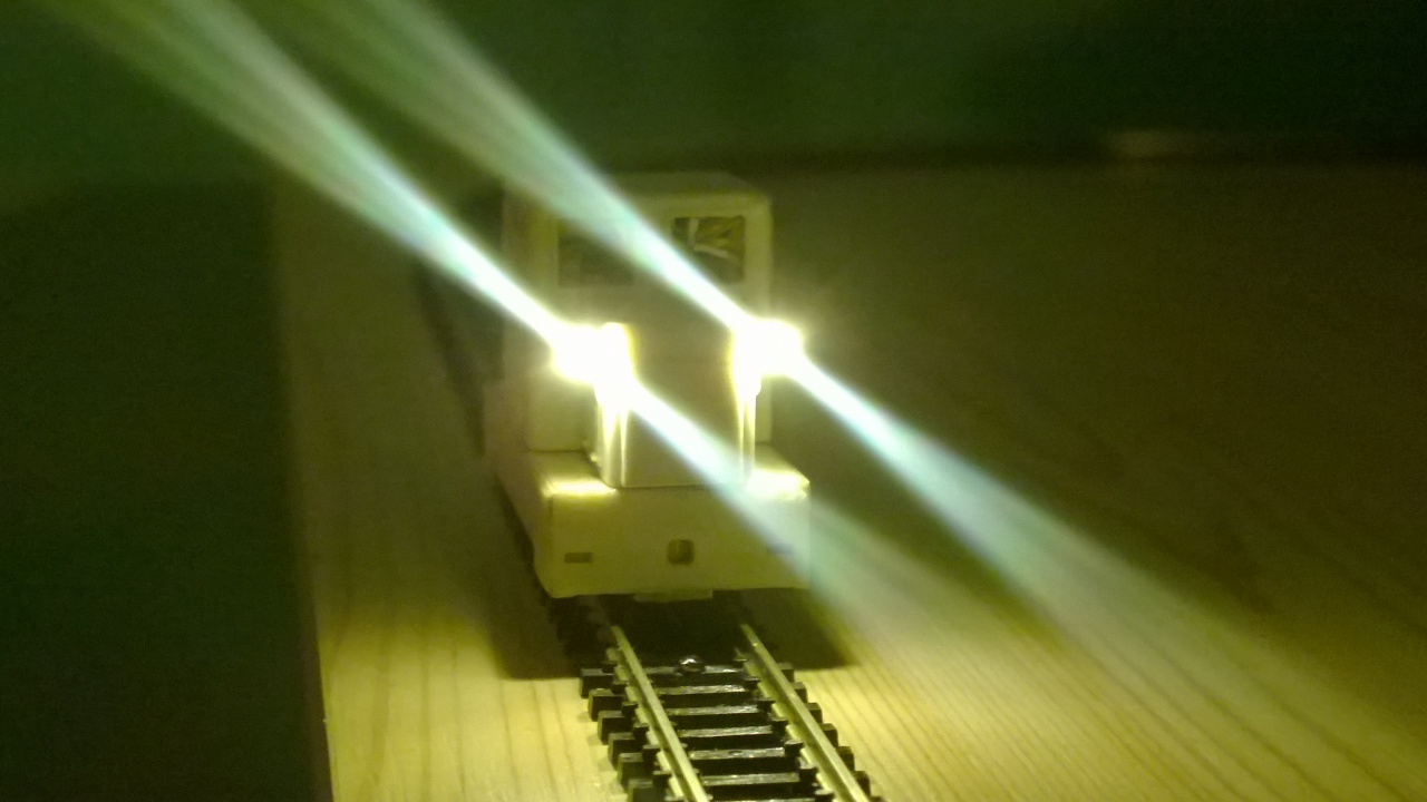

Bekötöttem a Csepel lámpákat,megkapta az előző hajtás viessmann dekóderét és ezután lepróbáltam digitálisan.
Ez a motor nem szereti annyira a digitális üzemet,mint az előző Kato,de azért össze lehetett hangolni vele.
A dekóder gyári beállításaival nagyon reszketős volt a lassú menete,
ugrándozva gyorsított-lassított,de a végére jó lett:
2.Vált.Digitális próbája!
A lámpák 2kilós ellenállást kaptak és teljesen vissza lettek dimmerelve!Élőben jól mutatnak,de a felvételen valamiért nagyon durván vakítanak...
Így néznek ki:
(#43755) etwg válasza Fordítókorongos hozzászólására (#43754) Válasz Márc 29, 2015
Jo lett. Azok a LED-k meg talán csak 5 mA-sak, a 2k ellenállás meg ~7mA-t küld ki.

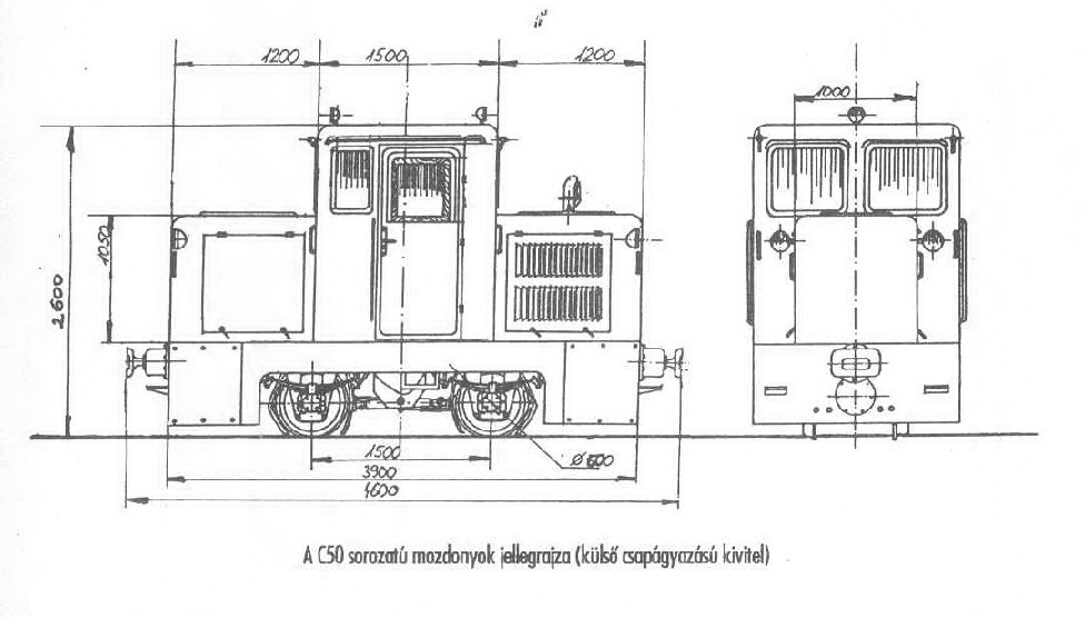

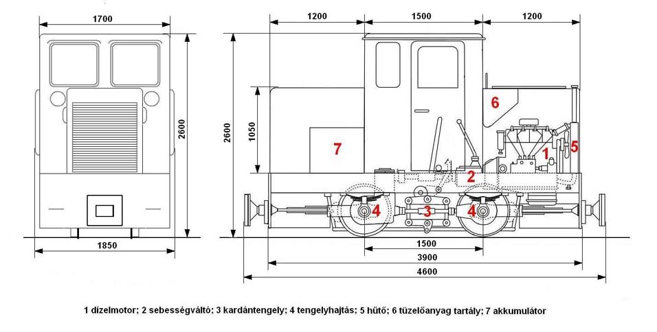

C50-ről keresek olyan jellegrajzot, amin a lehető legtöbb méret van. Egy ilyet már találtam, de elég kicsi a kép mérete és nem tudom leolvasni a számokat. Főként a mozdonyszekrény és az alváz részletes méretei érdekelnek. Ha esetleg valakinek lenne és elküldené, nagyon megköszönném.
(#43763) etwg válasza reszelozsir hozzászólására (#43761) Válasz Márc 30, 2015
Ettöl többet aligha fogsz találni. Ilyen részeletekért már elö kell venni a collstokot és kiszállni a helyszinre...
Én is tegnaap egy másik mozdonyt másztam meg fényképezögéppel méröszalaggal meg a fiammal akinél a jegyzettömb vala..
(#43765) sunocske válasza reszelozsir hozzászólására (#43761) Válasz Márc 30, 2015
kisvasut.hu?
A KBK-nak csak van valami ennél is jobb... ;)
(#43770) Fordítókorongos válasza reszelozsir hozzászólására (#43761) Válasz Márc 30, 2015
Szia Reszelőzsír!
Nekem ezek a rajzok vannak:
(A LÁEV oldaláról származnak)
Biztos hiányos lesz,én csak a belsőcsapágyas tengelytávjára és tengelyének magasságára voltam kíváncsi,meg egy kicsit leellenőriztem a Csehmodellesek kaszniját...

2,2k 2,7k 3,3k 3,9k 5,6kilós ellenállásaim.
Általában 1kilósat szoktam használni világításhoz,vagy vezérálláshoz előtétnek.
Most fordult elő,hogy visszadimmerelve is elégé erős maradt,tompítás nélkül még a mozdonyt is eltakarta ...

(#43773) etwg válasza Fordítókorongos hozzászólására (#43772) Válasz Márc 30, 2015
A dekoder dimmelés csaloka. A szem ugyanis integrálja a fényt (összegzi) a fotokamera viszont nem, az azt a pillanatot örökiti meg ami a felvétel 1/50-1/500 másodpercében történik. A dimmelés meg csak ki-, bekapcsolja a LED-t igy a szem gyengébb fényt lát mig a kamera, ha szerencséd van akkor a teljes fényt, de lehet, hogy a következö pillanatban meg semmit!
Ezért a szemre döntsd el a fényeröt, ne a kamerára.
Semmi nem történik, ha akár 3k9 -s 5k6 ellenállást kötsz oda. A dimmelést meg kapcsold ki vagy redukáld, ugy, hogy szemre jo legyen. Ha dimmelés frekije ~1 kHz felett van, akkor a kamera mindig a max. fényt fogja hozni - az nem látja a dimmelést.
(1/100 sec alatt is 10x ad a LED max fényt).

(#43803) Fordítókorongos hozzászólása Válasz Ápr 1, 2015
Már a következő hajtásomon dolgozom!
Ha összejön,további - 25%-os sebességcsökkenést érhetek el vele!
Úgy nézem elfér,viszont + egy lassító (dupla)fogaskereket kell beiktatni!
Jó dolog,hogy az áttétel (csigakerék alatt) ezzel visszaáll középre.
Szerintem így már nem lesz gond az analóg üzem maxi sebességével sem.
Így fog kinézni a Hajtás:
(#43806) etwg válasza Fordítókorongos hozzászólására (#43803) Válasz Ápr 1, 2015
Jol néz ki!
Nem tudom, hogy hogyan állsz a hellyel, de a bal oldali elsö fogaskereket ( felülröl a 2. sor a piros és a fehér között) jobb volna befelé vinni ( ugyanazon két fogaskerék másik oldalára). Ha az a vonal ott a keret határait jelzi, akkor ez a fogaskerék nagyon közel van a homlokoldalhoz. ( oda gyakran kell ezt az furni, elhelyezni olyankor nagyon utban lesz. ( meg talán egyszerübb marni is a tömböt, ha a fogaskerekek össze vannak nyomva.)
(#43816) Fordítókorongos válasza etwg hozzászólására (#43806) Válasz Ápr 1, 2015
Sajnos a másik oldalon sehogy sem fér el!!!
Ezzel a fogaskerékkel beleverne a motor hasába,kisebb fogaskereket meg nem használhatok,mert annak már szűk lenne a tengelytávja és akkor pedig a tengelyt darálná a lépcsős nagyobbik kereke....
Szóval nem engedi magát áttenni a másik oldalra.
Azt jól látod,hogy így közel kerül a végéhez,de amíg nem darálja a műgyantát,addig nincs gond belőle,egyébként az üreg nem fogja áttörni az oldalát!
Nekem csak az nem tetszik ebben a kiosztásban,hogy így a fogaskerék takaróját nehezebb lesz felfúrni.
Úgy nézem valami bonyolultabb elemet kell majd csinálnom fogaskeréktakaró dekninek.
Más hátrányát egyenlőre nem látom.
A sebességét viszont jó volna még lejjebb vinni!!
A mozdony legnagyobb sebessége 30Km/h ,az enyémet még nem mértem,de mehet vagy ~70-nel,vagy még többel.
Úgy tudom,modellben 30%-os sebességtúllépést engednek meg,úgyhogy vissza kellene venni ~40-45Km/h környékére,hogy hivatalos legyen.
Megpróbálom,ha nem sikerül,akkor marad ez,így sem túl gyors,de azért a tűrésen kívül van...
Jó Modellezést!
(#43823) etwg válasza Fordítókorongos hozzászólására (#43816) Válasz Ápr 2, 2015
Ha jol látom, ez csak egy sima pozicios kerék - 1:1-ben kapcsolja felsö piros kisebbik fokozatát a fehér nagyobbik kerekével. Ha ez igy van, akkor lehet kisebbet is használni ( pl. mint a sárga kerekek). Az igaz, hogy a tengely nem mehet át a másik oldalra, de az ilyen áttételhez a féltengely is elég, föleg ilyen massziv anyagban, mint a rézblokk. Azaz ott csat egy tengelycsink lesz, rajta a sárga fogaskerékkel.
Végignéztem valamennyi eddig berakott képedet, én nem egészen látom, hogy hol akadna a motorba, ha belülre teszed. Eddig a motorokon a csiga eléggé ki volt tolva ( messze a motorháztol), nekem az elégségesnek látszik, persze te ezt jobban Látod.
