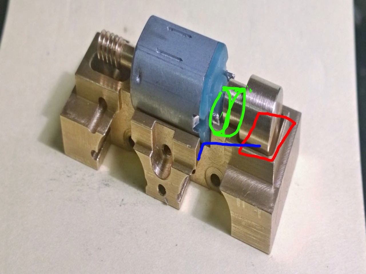

Így működik a lendkerékkel:
Lendkerekes hajtás!
H0Totya:
Akkor a lendítőkereket mennyivel kisebbre csináljam???
Ha mondjuk a nagy átmérőt megfelezem úgy jó lesz??
Jó Modellezést!
(#43394) etwg válasza Fordítókorongos hozzászólására (#43393) Válasz Márc 19, 2015
A lendkeréknél soha ne az átméröt csökkentsd, hanem a hosszát. ( onnan ered valoszinület a hang is nagy fordulatszámon).
(#43395) Fordítókorongos válasza etwg hozzászólására (#43394) Válasz Márc 19, 2015
Én is úgy gondolom,hogy az átmérőt inkább növelni kellene,de hely hiányában nem lehet...
Két átmérőből áll a kerék,én a nagyobbik ámérőt akarom megfelezni hosszban,nem az átmérőt akarom csökkenteni!!
Úgy gondoltam,hogy ez teljesen egyértelmű!!
(#43396) etwg válasza Fordítókorongos hozzászólására (#43395) Válasz Márc 19, 2015
Ha lehet, inkább a kis átméröjü részt csökkentsd vagy hagyd el teljesen! Ideális lenne egy nagy átméröjü lapos korong. Ez legyen mindig a cél, ezt lehet a legkevesebb nyüggel a legpontosabban megcsinálni. Minden fokozat dinamikus kiegyensulyozatlansághoz vezethet, ami a vibráciot okozza.
Nem tudom mennyi fér el nálad, de egy 4-6 mm lapos korong a legnagyobb átmérövel lenne ideális.
Pl. Ilyen van ROCO motorokon:
BR80
(#43397) Fordítókorongos válasza etwg hozzászólására (#43396) Válasz Márc 19, 2015
Azt nem lehet a kerékáramszedők miatt!!
A tengely csak 5mm hosszú,8-tól nagyobb átmérő nem fér el biztonsággal,a kerékáramszedőket meg nem szeretném lehagyni arról az oldalról...
(#43398) etwg válasza Fordítókorongos hozzászólására (#43397) Válasz Márc 19, 2015
Ha levinnéd az áramszedöt a lendkerekes oldalon a kerék feletti elsö lépcsö szintjére, akkor elférne a nagyobb lendkerék a motor tövénél. Az a váju ami most a lendkerék alatt van ( a nagy átmérönél) nem kell. Azt mard simára és odaragaszthatsz 2 kis NYAK lapot, ahonnan mehetnek az áramszedök a kerekekre. Nem a belsö oldalra, mint most, hanem a külsöre. Igy nyersz kb 5-6 mm helyet a lendkeréknek közvetlenül a motor mögött.
Ha a csigát is a motor másik végére huztad volna, akkor további 2-3 mm maradt volna, amit most a motor forrasztocsucsai vesznek el.
Megprobáltam igy az ujjaimmal valamit össteskiccelni, hogy talán érthetöbb legyen mire gondolok.
A zöld az uj lendkerék lenne. A piros a NYAKlap uj helye - lehet hogy megosztva a két oldalon a lendkerek meg a fogaskeretek miatt. A kék meg az áramszedö.
Sajnos valami torzitja a méreteket ( kép meg a rajz nem egyformán torzitott)

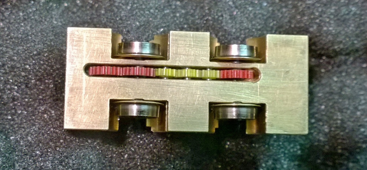

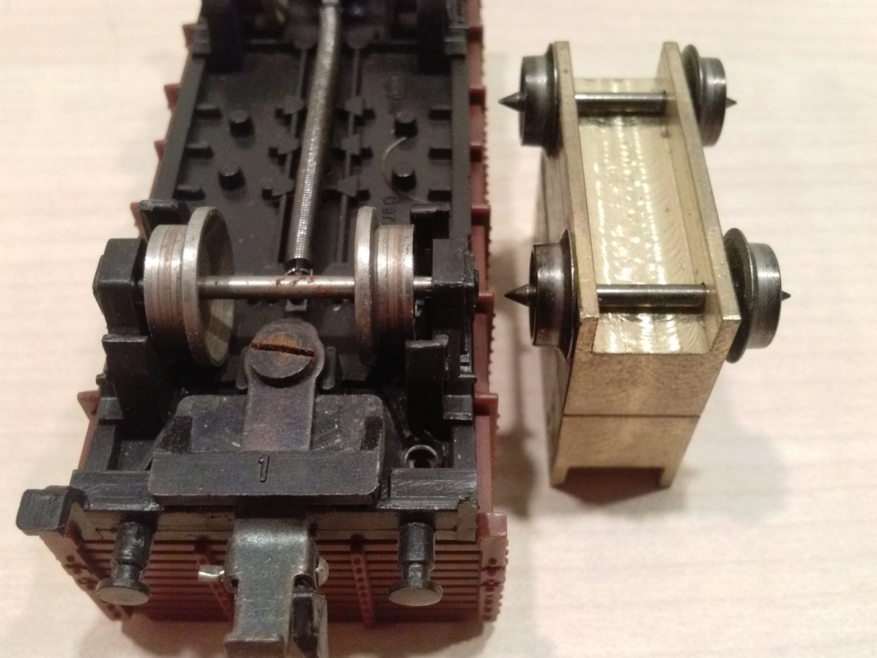

(#43400) Váltógyártó válasza Fordítókorongos hozzászólására (#43397) Válasz Márc 19, 2015
Csinálj egy képet alulról is lécci!
(#43426) Fordítókorongos válasza Váltógyártó hozzászólására (#43400) Válasz Márc 19, 2015
Tess :

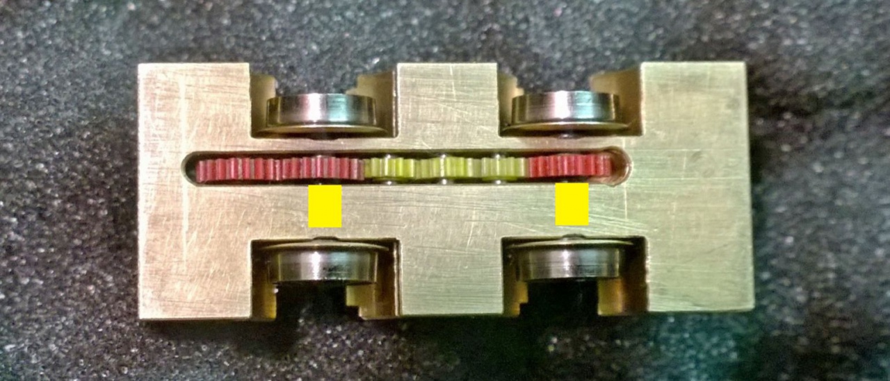

(#43427) Váltógyártó válasza Fordítókorongos hozzászólására (#43426) Válasz Márc 19, 2015
Javasolnám, hogy ahol sárgával jelöltem, ott marj bele még egy-egy hornyot mélyebben, mint ahogy a tengely furata van, hogy a tengelyek csak épp a két szélén azokon a vékony peremeken érjenek az alvázhoz. Nagyon sok súrlódástól szabadítanád meg ezzel, mert abból van bőven azon a sok fogaskerék-tengelyen.
(#43428) Fordítókorongos válasza Váltógyártó hozzászólására (#43427) Válasz Márc 19, 2015
Nem rossz ötlet!!!
A gyári mozdonyoknál is "pöckökön" fordul a tengely,hogy csökkentsék a súrlódást.
De viszont nem sok,csak ez a két keréktengely fordul,a többi tengely áll és a fogaskerekek forognak rajtuk.
Nem tudom hogy mennyit számítana,- valami keveset biztos -,viszont nem szívesen könnyíteném tovább,mert már így is nagyon sok súlytól kellett megkopasztanom.
Köszönöm,hogy már te is ezzel foglalkozol!
Még alszom rá egyet!

(#43430) Váltógyártó válasza Fordítókorongos hozzászólására (#43428) Válasz Márc 20, 2015
Nagyon kis súlyveszteséggel nagyon sokat nyernél, mert a surlódó felület a tengelyeken 50-60%-kal csökkenne. Amikor a kis TT tesztkocsimat csináltuk, először csak bele lett fúrva az anyagba, és úgy lett átdugva a kerék, a cucc nem is akart megmozdulni. Utána Totya kimarta a közepét, hogy a két oldalon csak 1-1mm érintkezés maradt, mindjárt sokkal jobban futott a kicsike.
(#43431) etwg válasza Fordítókorongos hozzászólására (#43429) Válasz Márc 20, 2015
Nem kell köszönni semmit, azért vagyunk itt, hogy segitsünk egymásnak.
Én helyedben elöször levenném a minimumra a kisebbik átméröt, ami talán csökkenti a vibráciot a nagy fordulatszámon (ha pontos a furat). Nem tudom mivel ragasztottad fel a lendkereket, de néha jot tesz, ha a kötés ideje alatt forog a motor ( nem kell a legnagyobb fordulaton, tul lassan sem), mert akkor jobban szétoszlik a ragaszto és a lendkerék is igyekszik a kiegyensulyozottabb helyzetbe állni és ebben a helyzetben keményedhet meg a ragacs.
(#43433) Fordítókorongos válasza etwg hozzászólására (#43431) Válasz Márc 20, 2015
Most már mindkét átmérőjét enyhén növeltem, viszont a hosszából visszavettem~3mm-t!
Súlyban érződik a különbség.
Meglátjuk mit szól hozzá!
(A kaszni és a kerék között már csak 0,25mm maradt.)
Most jobban sikerült az 1-es furat, azért ragasztót most is kapott,nehogy elinduljon.
(#43434) etwg válasza Fordítókorongos hozzászólására (#43433) Válasz Márc 20, 2015
Meglátjuk, de a gondot szerintem részben a 2 átmérö okozza. Azt dinamikusan igen nehéz kiegyensulyozni, ezért irtam, hogy a kisebbik átméröt csökkenteném ( igy kicsi a tömege, ami a dinamikára hatással van). Meglátod - minden a furat pontosságától függ. Ha kifúrod fogd be két csucs közé és igy esztergáld a felületet pontosra. Nekem igy szokott sikerülni.
(#43443) HOTotya válasza etwg hozzászólására (#43434) Válasz Márc 20, 2015
Nem azzal van a baj,hogy két átmérő van hanem mert a motor tengelye rövid és nagyon túllóg a lendítősúly és ezért citàlt neki be nagyobb fordulaton!!
(#43444) etwg válasza HOTotya hozzászólására (#43443) Válasz Márc 20, 2015
Azért kellene a motor tövéhez közelebb hozni a forgo tömeget.
A jelen esetben még esetleg megfoghatná egy tengelycsonkkal a lendkerék külsö végét is.
(#43447) HOTotya válasza etwg hozzászólására (#43444) Válasz Márc 20, 2015
Valahogy amotort is be kell kötne!!! Ott van pont a motor tövébe a két forrpont!!!
(#43449) etwg válasza HOTotya hozzászólására (#43447) Válasz Márc 20, 2015
De ha forditva lenne a csiga felhuzva, ott nem lenne utban egyáltalán.
(#43455) etwg válasza etwg hozzászólására (#43449) Válasz Márc 20, 2015
A forditottat természetes ugy értem, hogy a kontaktusok a csiga oldalán vannak.
(#43458) HOTotya válasza etwg hozzászólására (#43455) Válasz Márc 20, 2015
Értem,de szegény örült,hogy így sikerült megoldania.... A csigás lendkereket még én sem tudom a kis esztergámon megoldani...ahhoz átviszem a ház másik részébe a sógoromhoz.... Őneki van 3 gépe amin megoldható... (esztergályos kisiparos)
A baj (mint már írtam),hogy a kis motornak kb 6mm-s a tengelye erre tette fel a csigát és a súlyt ami túlnyúlt nagyon a tengelyen...azóta már vissza vette 3mm-t és jobban forog(ezt telefonon mondta)

(#43462) etwg válasza HOTotya hozzászólására (#43458) Válasz Márc 20, 2015
Nem arra gondoltam, hogy a csigát kombinálja a lendkerékkel, hanem arra, hogy forditsa meg a motort, hogy a kontaktusok a csigás oldalta kerüljenek a másikra meg a lendkerék. Akkor nincsenek utban sehol sem. Söt akkor a lendkereket akár hordoalakura is csinálhatja ráhuzva a motor csapágyházára.
