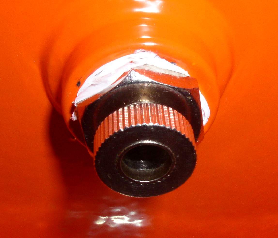

Még egy észrevétel/kérdés ehhez a nagynyomású palackhoz:
Az alján hozzányúltam kézzel ehhez az izéhez. Befelé csavarodik, és akkor kinyit, azaz jön a palackból a levegő.
Ez kézzel nyitható zárható.
Ezt elegendő használat után kinyitnom, aztán nyitva hagyva eltenni?
Ez lenne a leeresztő csap?
(#40560) róbertke válasza diginewl hozzászólására (#40555) Válasz Dec 23, 2014
Szerintem ne engedd ki teljesen a levegőt és csak zárd el azt a csapot, mert amíg belül nagyobb a nyomás mint kint, nem porosodik belülről a palack.
(#40566) etwg válasza diginewl hozzászólására (#40555) Válasz Dec 23, 2014
Ha a flakon alján van, akkor igen. Egy kicsit csodálkozom, hogy kézzel nyithato. De nem volt még a kezemben ilyen palack.

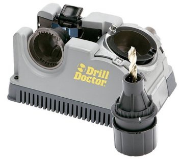

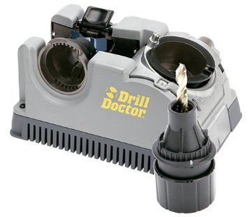

Esetlegesen használ valaki közületek olyan fúróélezőt, ami bevált neki, és tudja ajánlani?
Ilyesmire gondolok, de látatlanban nem szeretnék belefutni valami jópofának tűnő, de használhatatlan holmiba:
(#41954) HOTotya válasza DZolTTán hozzászólására (#41950) Válasz Jan 30, 2015
Húhhhh nem egy olcsó gép...........megéri???? 70.000.-Ft-ért Inkább egy kis általános köszörű.....és egy kis gyakorlás...

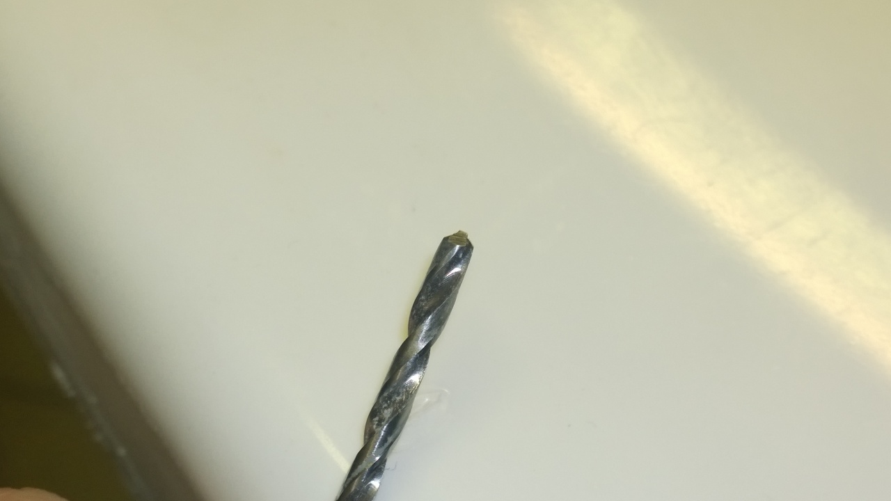

(#41959) etwg válasza DZolTTán hozzászólására (#41957) Válasz Jan 30, 2015
Az egyiket a furogéppel kell meghajtani, a másikon meg lyukak vannak a furoknak. (3-10mm)
Az elsön az 5. furo után már láthato kopás van a kövön, azaz a beállitott szögek nem stimmelnek. ( azon nagyon hasonlo tokmánnyal kell a furok befogni a köszörüléshez).
A másik meg uj korától nem köszörül jol, a furo a köszörülés után nem "kap" az anyagba, s nincs rajta mit állitani.

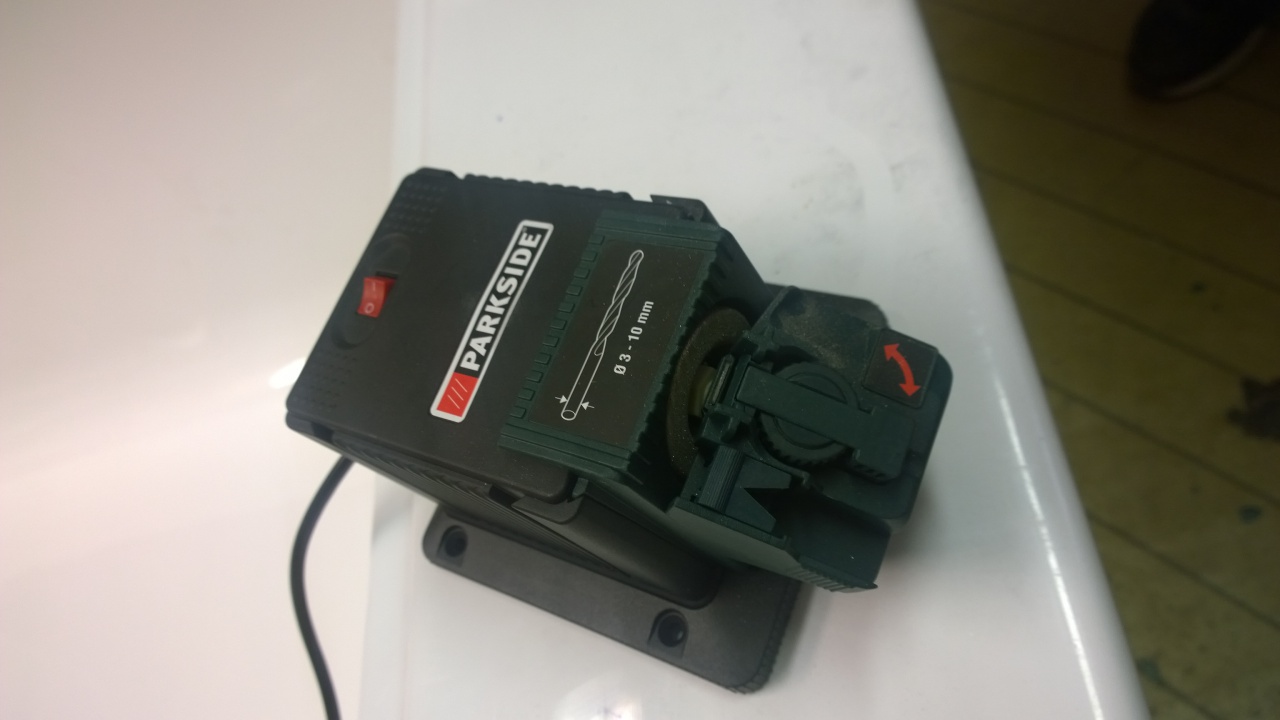

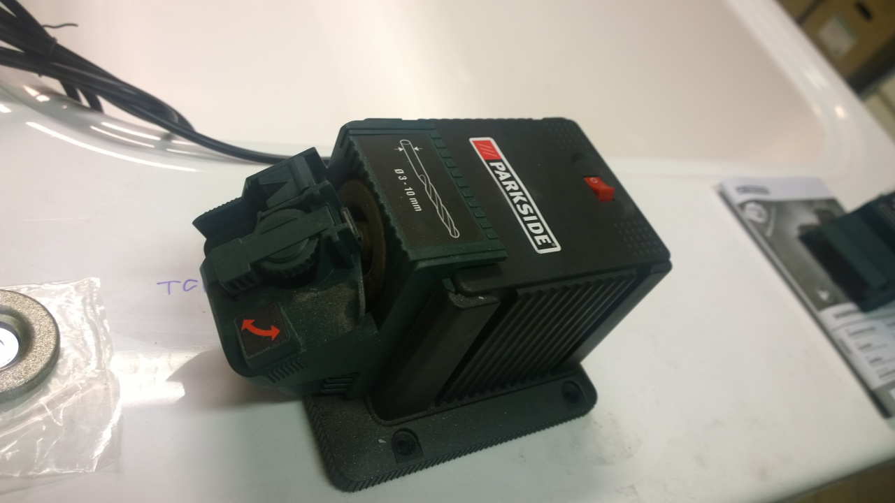

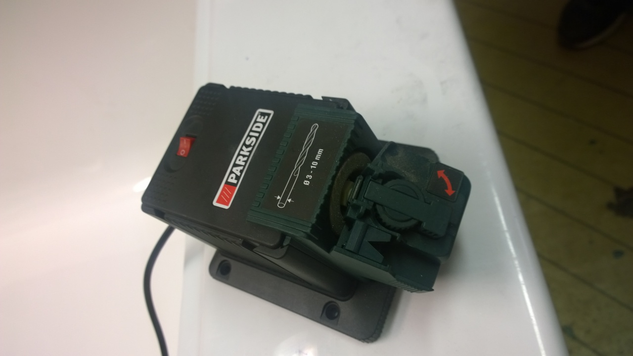

(#42932) Fordítókorongos válasza DZolTTán hozzászólására (#41950) Válasz Márc 5, 2015
~1 Hónapja beszéltünk a fúróélezésről!
Édesapám vett egyet 6000Ft.-ért !!!
Gyémántos köszörűtárcsája van nem kő!
Adnak hozzá tartalék tárcsát is.
Nem azt mondom,hogy egy precíziós gép,de azért általános fúrásra használható fúrót köszörül!
3-10-es átmérőjű fúrókhoz lehet használni,de szerintem simán lehetne valami adaptert csinálni hozzá,hogy megfogja a kisebbeket is...
A Lidl-nél lehet kapni,kipróbáltuk működik:
Fúróélező
(#42957) HOTotya válasza Fordítókorongos hozzászólására (#42932) Válasz Márc 6, 2015
Arra kiváncsi leszek,hogy tudsz adaptert készíteni egy 0,4-s fúróhoz.....

(#42973) Fordítókorongos válasza HOTotya hozzászólására (#42957) Válasz Márc 6, 2015
Pedig tök egyszerű!!!
Beleereszted egy 3-mas szárba és azt már megfogja!!
Utána már ki is próbálhatod,hogy mi történik ha megélezed...
(#43082) HOTotya válasza Fordítókorongos hozzászólására (#42973) Válasz Márc 10, 2015
Megnéztem a én is azt a köszörű "gépet".... Inkább maradok a jól bevált köszörűnél és a gyémánt korongnál..... ja meg a luppénál(nagyító)... Erre pénzt nem adok ki!!!
(#43097) Fordítókorongos válasza HOTotya hozzászólására (#43082) Válasz Márc 11, 2015
Én is!
Viszont aki nem tud fúrót köszörülni,annak ez jó választás lehet....
ráadásul használható fúrót köszörül!!!
Szerintem nekik megéri azt a 6 rugót.
Nekem csak a 0,4-es csaposhoz kellene a lupé!

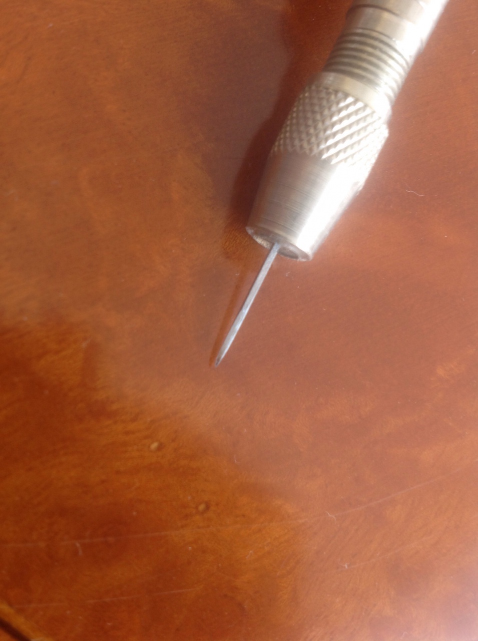

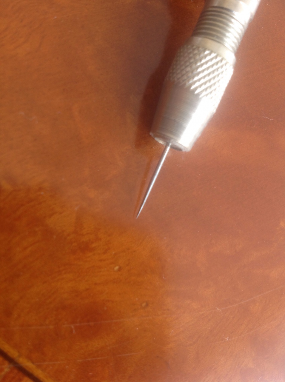

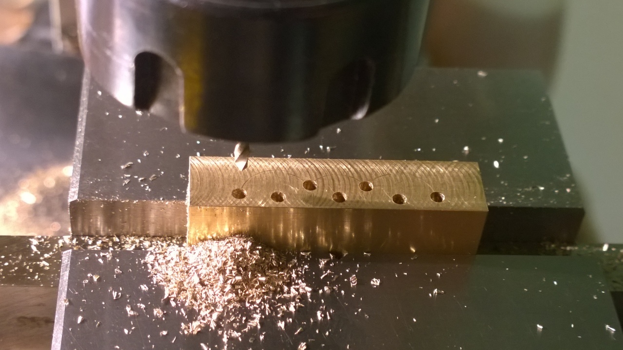

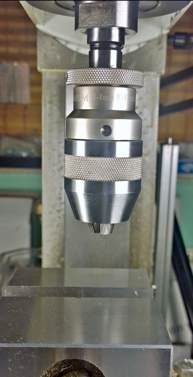

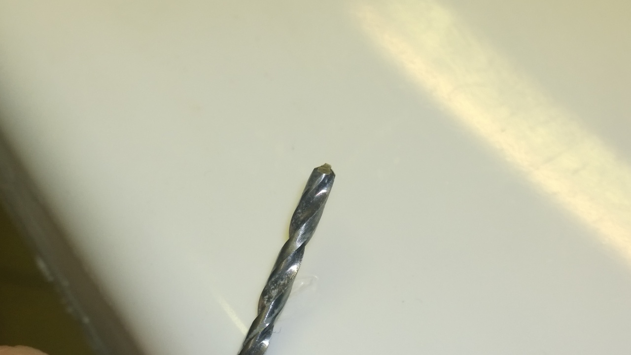

A fúrásokkal kapcsolatban ajánlanék egy olcsó és nagyon jó minőségű fúrótokmányt:
Optimum, kézi szorítású gyorstokmány,köszörült pofákkal,0-8mm-es átmérőig működik!
Befogtam egy 0,5-ös fúrót,így néz ki:

A jo tü olyan, hogy a kúp fokozatosan vastagodik ( sajnos a modern tük nem mindig ilyenek, azoknak van egy rövid hegye majd átmegy egy sima henger alakba - ez nekünk nem jo).
A tü egyik oldalát legalább 10-20 mm hosszban leposra kell köszörülni ( a keresztmetszet félkör). Az utolso sliffet kézi köszörükövön egy nagy tokmányba, aminek az egyik oldala lapos ( suszter ár fogantyuja) fogva az asztallapon csusztatom. Igy a tü nem fordulhat el és elöre hátra tologatva élezem a lapos oldal sarkait.
Az igazi orás dörzsár gula alaku ( 4 oldal a keresztmetszet négyzet) a tü meg egy fél kup.
A lényeg az, hogy 5-10 mm hosszban növekedjen az átmérö néhány tized mm-t, igy könnyü beállitani a kivánt átméröjü lyukat.
(#43214) etwg válasza etwg hozzászólására (#43210) Válasz Márc 15, 2015
Megprobáltam lefényképezni ami nem olyan egyszerü.
Itt van az egyik képen el van 90 fokkal forditva a furo. Ezzel 0,6 mm-ig tudok furni. Van vékonyabb meg egy vastagabb is, de percek kérdése egy olyant késziteni ami kell ( ha van tartalék tü).
(#43217) zsolesz74 válasza Fordítókorongos hozzászólására (#43165) Válasz Márc 15, 2015
„A jó minőségű fúrókat ugyanúgy meg kell időnként élezni,mint a silányat,csak ritkábban.”
Ebben csak azért nem értek veled egyet, mert a jó minőségű nálam a titán-karbid/nitrid vagy wolfrám-karbidos bevonatú szerszámokat takarja.
Azokat meg csak egyszer köszörülöd meg és kuka!
