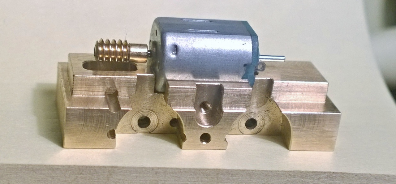

Lassan azért haladok a H0Totyától kapott motorral!!
Felszerszámoztam egy csigával, és lényegében már a hajtómű is készen áll!
Motort kell még besüllyeszteni és próbálhatom!
Sajnos hangdekóder felette már nem fog elférni,de azért még jó digitális lehet belőle!
Ilyen lett:
(#43167) Fordítókorongos hozzászólása Válasz Márc 14, 2015
Elkészültem a hajtóművem házával!!
Sajnos a motort csak átpántolni lehetett....
nem volt elég hely ahhoz,hogy lecsavarozzam az előkészítő paneljével,mint a legutóbb.
M1,6-os csavarok még elfértek volna a motor két oldalán,de nem sikerült
menetfúrót szereznem hozzá,így maradt a pántolás M2-es csavarokkal.
Kicsit "paraszt"megoldás,de jó lesz.
Elsőre így fogom kipróbálni a hajtást,aztán kíváncsi leszek,hogy viselkedik lendítősúllyal!
Remélhetőleg még marad hozzá elegendő hely a kerékérintkezők után.
Két 1,5-ös,egy 2-es fogaskeréktengelyt és az előkészítő panelt kell még megcsinálni hozzá:
(#43211) etwg válasza Fordítókorongos hozzászólására (#43167) Válasz Márc 15, 2015
Milyen idomokbol marod ezeket a tömböket. (Gondolom valamilyen rudanyagbol, de azért megkérdezem).
(#43219) zsolesz74 válasza Fordítókorongos hozzászólására (#43167) Válasz Márc 15, 2015
Szépen alakul. Mi a bajod akkor a motorral? Egész jól ül a helyén!
(#43228) Fordítókorongos hozzászólása Válasz Márc 15, 2015
etwg:
20x10-es lapos réz alapanyagból készül.
Zsolesz:
Ez a motor nagyon jó,elég bika,csak a méretével van gond!
Ebből nagyon jó analóg vagy digitális mozdonyt lehet csinálni,
de hangdekódereset biztosan nem!
Tegnap megcsináltam a kerékáramszedőket,összeraktam és lepróbáltam!!
"Élesztettem" a hajtást egyből a sínen,azonnal tökéletes volt.
(A motor jó erős volt,a hajtás is finoman forgott,most nem féltem,hogy gond lesz vele.)

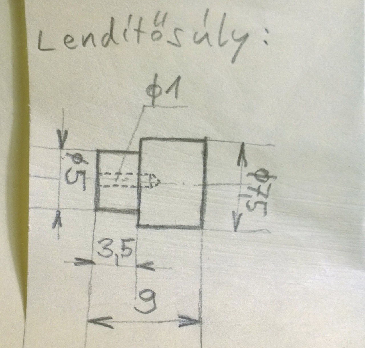

Most egy lendítősúlyt tervezek beépíteni!Kíváncsi vagyok mit változik tőle a futás,van-e egyáltalán értelme a dolognak.

A lendkerék, ha elég nagy, sokat dob a meneten ( föleg ilyen kis mozdonyokban), hiszen ezek hajlamosan minden légykakin megpihenni.... Szoval a menet folyamatos még akkor is, ha extra kifutást nem is érsz el. Annyi elég, hogy a rövid árammentes szakaszokat vagy a mozdony billegéseit gond nélkül áthidalja. Söt ebbe beledolgozhatod a cetrifugális féket is.

A lendkeréknél arra figyelj, hogy nem a szélessége a lényeg, hanem az átmérője! De ezt már mondtam szerintem neked!
A centrifugális fék itt nem megoldás! Jó lesz a CV korlátozása.
Ha szeretsz tökölni, és ezt tudom, akkor jöhet a CV sebesség görbe felprogramozása. Tudod a 64-95 közötti!

Akkora lendkereket tudok elhelyezni,amit mutattam.
Lényegesen nagyobbat nem...
Kíváncsi leszek,mit szól hozzá!
Nem tudom van-e értelme két csigás hajtást csinálni,mint az előző,így is elfogadható volt a futása,lehet,hogy a lendítőkerékkel majd még jobb lesz.

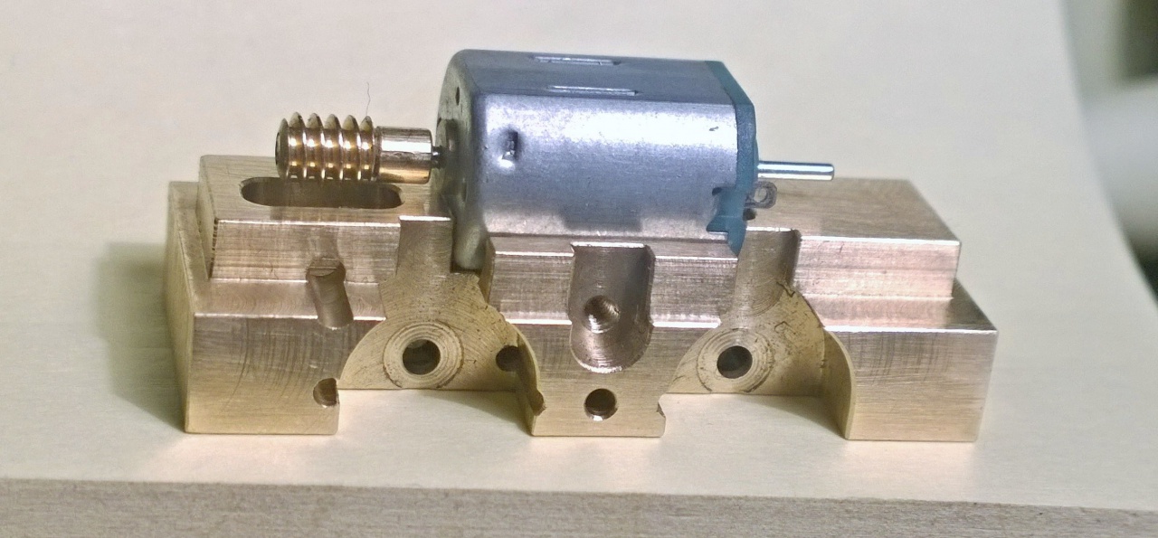

(#43288) Fordítókorongos hozzászólása Válasz Márc 17, 2015
Kipróbáltam a lendítősúlyos variációt!!
Hát... változtak a menettulajdonságok,
egész más lett,mintha nem is ugyanaz a hajtás lenne....
Alacsonyabb feszültségről üzemel (!!),már 2,3-2,5V-ról stabilan megy,olyan mintha a max. sebessége is erősen lecsökkent volna(ez mondjuk nagyon jól hangzik),viszont 12V-on, max.sebesség környékén kicsit zajosabb lett,mint volt.
Nem számítottam ekkora változásokra!
Azt még nem döntöttem el,hogy jobb-e így,vagy lendítőkerék nélkül volt-e jobb,nem tudom...
Akik túl gyorsnak tartották,azoknak biztos jobb így!
Viszont ez a próba megmutatta számomra,hogy a lendítőkerék mekkora befolyásolásra képes.
Szerintem az előző motorom halálának (ami leégett) ez is lehetett az okozója!!!
Legközelebb lendítősúly nélküli hajtást fogok csinálni a Kato 11-106-os motorjának!
Ezzel szerintem újra lesz értelme hangosítható hajtással próbálkozni.
H0Totya motorja stabilan működik lendítősúllyal,mindkét irányban,a leghalványabban sem melegszik!!
Ilyen lett:

(#43299) lakonti válasza Fordítókorongos hozzászólására (#43288) Válasz Márc 17, 2015
A zajosság a lendkerék kiegyensúlyozatlanságából adódik. Hogy készítetted a furatot?
(#43300) HOTotya válasza lakonti hozzászólására (#43299) Válasz Márc 17, 2015
Miért is???? Amennyiben egy fogással készítette(ami úgy történt)akkor nem lehet gond főleg hangosabb a lendítő keréktől!!!!!!!!!!!!!!!
(#43305) etwg válasza HOTotya hozzászólására (#43300) Válasz Márc 17, 2015
Azért lehet, egyszer automatán legyártattam vagy 1000 lendkereket majdnem 50 a felhuzás után ilyet csinált. Ez elég bajos, mert kiveri a motorcsapágyat.
Lehet nagyon kis hiba, excentrikusság, anyag homogenitása stb. ilyen formánál még a dinamikus kiegyensulyozatlanság is gondot okozhat. Egy baj van, hogy igy a motoron igen nehéz kiegyensulyozni. Meg lehet probálni befogni az esztergapadba a motort a lendkerékkel, majd áramot vezetni bele és ott nagyon éles késsel nagyon kis szedéssel megprobálni pontosra esztergálni.
Én erre egy régi oráseszterga ágyát használom aminek már hiányzott a forgo tokmánya meg a csapágyzás is a szupport még meg volt. Ide szereltem egy állo kis 80as amerikanert. Ebbe be lehet fogni a motorokat kb 35 mm-ig és nagyon óvatosan ki lehet javitani az excentrikusságot. A dinamikust sajnos nem.
