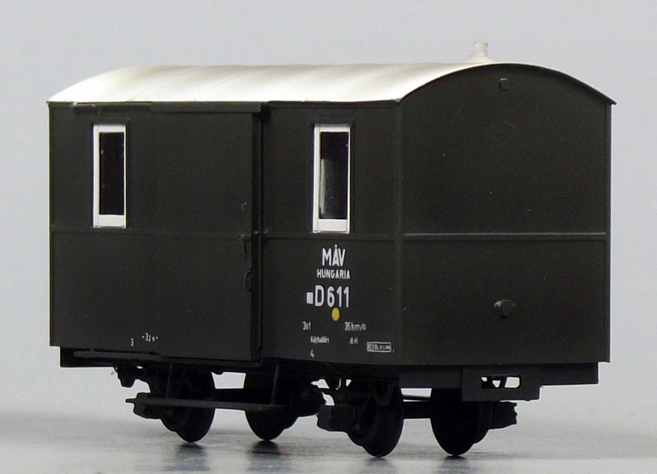

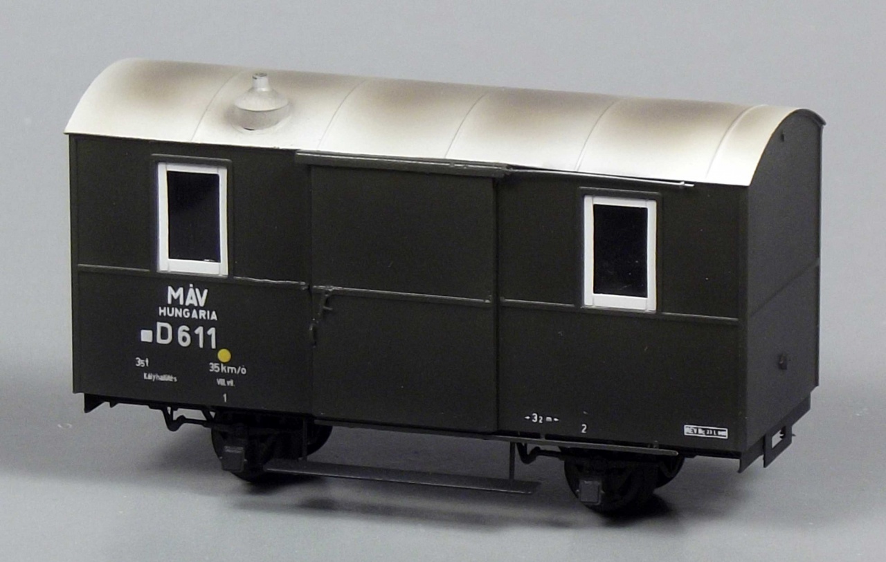

(#42664) Milos Grimasz válasza Fordítókorongos hozzászólására (#42660) Válasz Feb 23, 2015
Mivel ilyen szépen megdicsértél, itt egy újabb kép.
Tegnap este idáig jutottam vele.
Lesz még mit dolgozni vele, igen csak lerohadt állapotban volt az eredeti.
Azért eszem a kefét, hogy neked már a második profi C50-ed készül. Azt hiszem fel kell fújnom az arcomat és neki esni a sajátomnak. Végül is valami kell, hogy húzza a kocsit.
Jut eszembe, a tiedén lesz vörös csillag?

(#42669) HOTotya válasza Milos Grimasz hozzászólására (#42664) Válasz Feb 23, 2015
Szia!!
Látom szép lesz!!!! A festésnél nem alapoztál?????? telibe rögtön a színnel????
(#42677) Milos Grimasz hozzászólása Válasz Feb 23, 2015
Ehen! 15 év alatt egyik makettemen sem indult meg a festék alól a réz, így nem aggódom túl a dolgot. Amúgy miért kellene?
(#42678) etwg válasza Milos Grimasz hozzászólására (#42677) Válasz Feb 23, 2015
Én is alapozni szoktam. 2 okbol - a (jo) alapozo általában jobban ragad a rézhez - föleg a sarkakon nem kukucskál ki a sárgaréz. A másik ok meg a szin. Ha szürke az alapozo jobban el lehet találni a szint - te esetedben ez nem annyira kritikus, de ha mindenféle, föleg világos szineket kell felvinni az a szürkén sokkal jobban kijön.
(#42679) HOTotya válasza Milos Grimasz hozzászólására (#42677) Válasz Feb 23, 2015
Eugén már leírta....én csak annyit tennék hozzá,hogy a sarkoknál talán segít,hogy ne "kopjon"le a fogdosásnál a festés...de ez az én saját véleményem...

(#42681) Fordítókorongos válasza Milos Grimasz hozzászólására (#42664) Válasz Feb 23, 2015
Szia Grimasz!
„Azért eszem a kefét, hogy neked már a második profi C50-ed készül. Azt hiszem fel kell fújnom az arcomat és neki esni a sajátomnak. ”
Ne aggódj,nem vagy lemaradva!!
Azért csak: Hajrá!!
Még egyet sem raktam össze(natúr műgyanták),csak a hajtásokkal szórakoztam...
A festéshez nem értek,amúgy sem a kedvenc időtöltésem,túl időigényes nekem,folyton fújni,száradni hagyni, közben ügyelni,hogy ne szálljon rá a por,szösz...
Viszont szívesen nézegetem ámulva a munkáidat,és olvasom alatta a mesterfogásokat!
Szép kocsi lesz,jó választás!!
Érdekes a kéménye,fura az a szűkülő füstkivezető cső rajta,nincs fedője sem,így belever az eső!
Nem ismertem ezt a típust.

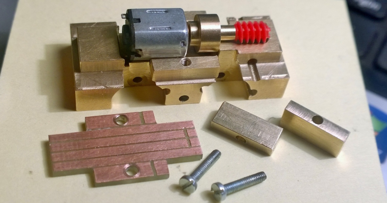

(#42682) Fordítókorongos hozzászólása Válasz Feb 23, 2015

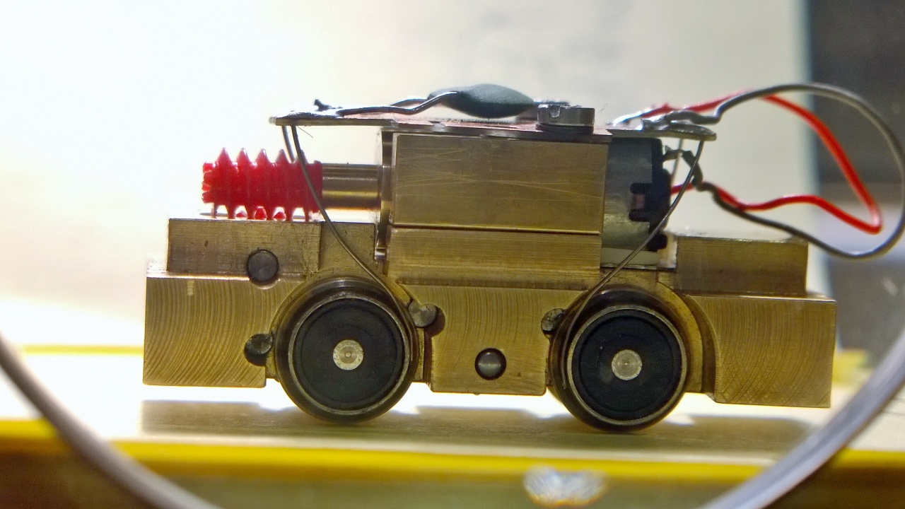

Kicsit azért ma is haladtam a mozdonykámmal!!
Belesüllyesztettem a főkeretbe a hajtást és tettem rá két menetet az előkészítő panel rögzítéséhez.
A panel majd a motort is lefogja és a kerékérintkezők is azon lesznek(3 az 1-ben)!!

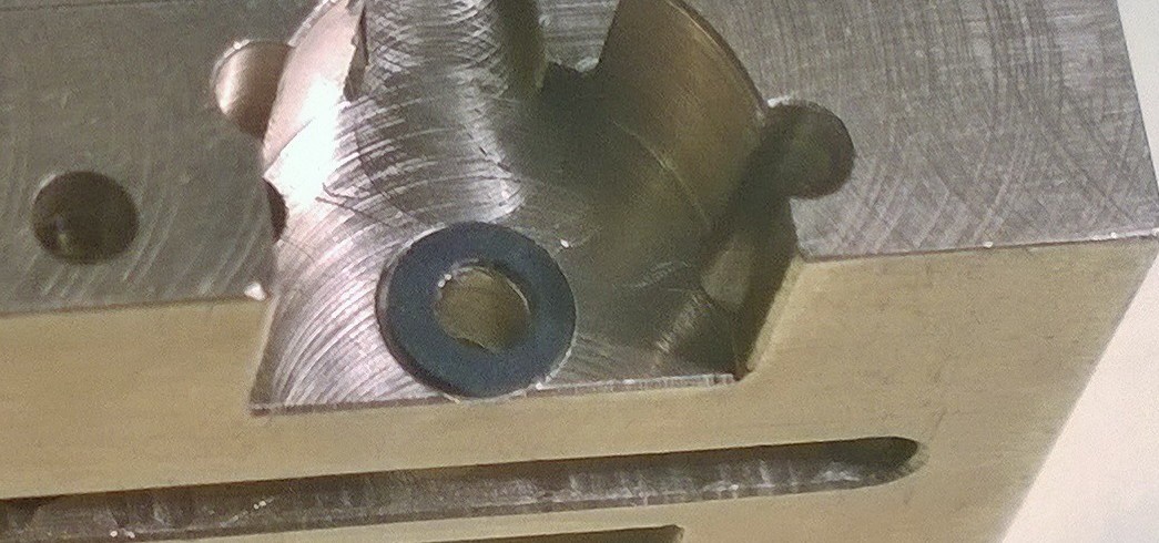

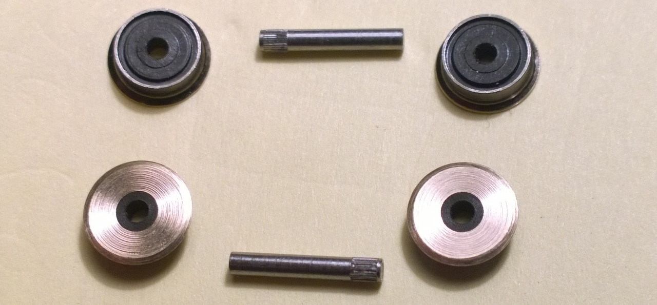

(#42726) Fordítókorongos hozzászólása Válasz Feb 26, 2015
Lassan,de azért mindig haladok egy kicsikét a c50-esemmel.
Legutóbb átalakítottam a H0-ás kerekeimet,és csináltam kerékszigetelő alátéteket.
Most már csak az előkészítő panel,no meg a Hangdekóder hiányzik hozzá!!
(#42727) etwg válasza Fordítókorongos hozzászólására (#42726) Válasz Feb 26, 2015
Szép!
Egy kicsit izgat, hogy miért recés a tengely egyik vége?
(#42728) Milos Grimasz válasza Fordítókorongos hozzászólására (#42726) Válasz Feb 26, 2015
Nagyon precíz! És még a nyomkarimát is vissza esztergáltad?
(#42747) HOTotya válasza Fordítókorongos hozzászólására (#42726) Válasz Feb 26, 2015
Azaz elszúrtad a méretet ezért kellett a szigetelő alátét.........
(#42757) Fordítókorongos hozzászólása Válasz Feb 26, 2015
etwg:
Jó kérdés... ,de az még jobb lenne,hogy a másik tengelyvég miért nem recés???
Ez egy gyári H0 kerék,le kellett rövidítenem,hogy H0e legyen.
A tengely rövidítésével forgács lett a ricniből,ami a kerék tuti rögzítését szolgálja a tengelyen.(Szétszedésekor ezért kellett kinyomószerszámot csinálni hozzájuk.)
Grimasz:
Muszáj volt!
A karima átmérőjét és szélességét is meg kellett dolgozni,hogy a
NEM 310-es kerékszabványnak megfeleljen.
Totya:
Akár még igazad is lehetne!
Jó Modellezést!
(#42759) etwg válasza Fordítókorongos hozzászólására (#42757) Válasz Feb 26, 2015
A te esetedben szerintem egyik tengelyvég sem lehet recés ( nem tesz jot neki). Jobb lenne a fogaskeréknél a rece, de akkor meg nem lehet összerakni..
Ez a xxii csapda. Tudom, csak piszkáltalak egy kicsit.

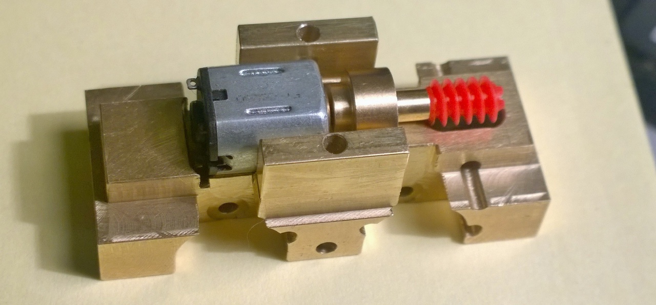

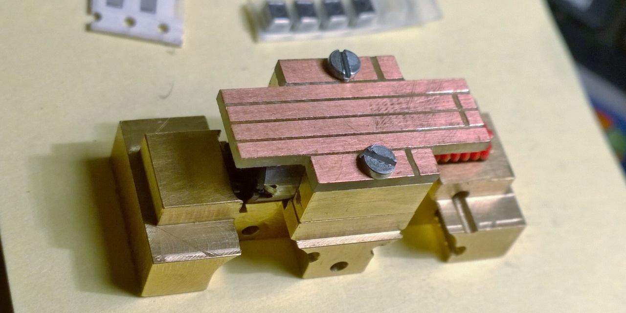

C50-esem előkészítő paneljével küzdöttem...
A motor két oldalára tudtam tenni két kis (+)súlyt,amik távtartóként is szolgálnak.
Középső sávban csak a dekódernek van hely,ezért ki kellett tolni a szélekre a tekercseket és előre a kondit.
A puffer kondiknak a motor mögött maradt hely.
Az előkészítő panel fogja le a motort és majd a kerékérintkezők is rajta lesznek.
Így állok vele:
(#42788) Fordítókorongos válasza Fordítókorongos hozzászólására (#42787) Válasz Feb 28, 2015
A tekercsek és a kondi így lesz elhelyezve,hogy majd a dekóder is beférjen a helyére:
(#42791) etwg válasza Fordítókorongos hozzászólására (#42788) Válasz Feb 28, 2015
Minö helypocsékolás ilyen helyszüke világban
A NYÁK vastagságának a fele is sok lenne. Smirglizd le 0,5-0,6 mm-re, és nyersz helyet egy marék SMD alkatrésznek.
(#42795) DZolTTán válasza Fordítókorongos hozzászólására (#42788) Válasz Feb 28, 2015
Ha eleve dekóderről fog menni, akkor egyáltalán szükség van szűrőkondira, tekercsre? Az előbbit a Köf-ből ki kellet vennem, mert bezavarta a dekódert.
Igaza van ETWG-nek, 0.5mm vagy 0.2mm-es NYÁK-kal is spórolhatsz helyet.
NYÁK
Egyébként nagyon pöpec!

(#42863) Fordítókorongos hozzászólása Válasz Márc 2, 2015
Megvolt a "nagy" próba!
Nem volt az igazi...
Próbáltam mindkét irányt,egyikben kicsit gyorsabb volt.
Melegedett a motor,egyre nehezebben vitte a mozdonyt,kihűlés után újra jól ment.
1,5-2perc után felmelegedett, nehezebben ment,másik irányban már meg sem mozdult.
Két nap alatt elég sokat próbálgattam,játszottam a csiga-csigakerék távolsággal,irányváltásokkal egészen addig amíg egyszer csak megállt,nem mozdult többé (megdöglött a motor).
Nagyon furcsállottam a dolgot...
mikor motorja nélkül a sínen toltam a mozdonyt,finoman forogtak a fogaskerekei,nem volt még egy aprócska akadozása sem!!!
A motor mégis kínlódott vele...
lehet hogy túl sok fogaskereket kapcsoltam volna rá??
Marad a másik Kato motor,az lényegesen erősebb,viszont a fölé nem fér hangdekóder.
Egyenlőre leállok a témával,ilyen motort még egyet nem sütök meg,majd ha akad valami más 8mm-es magasságú, azzal újra kísérletet teszek.
Marad a Kato 11-104-es motorja sima dekóderrel,az működőképes erre a célra.
(De azért nagyon bosszant a dolog.)

(#42866) etwg válasza Fordítókorongos hozzászólására (#42863) Válasz Márc 2, 2015
Ez az átka sok ilyen meghajtásnak - velem is elöfordult sokszor. ( egy kedves néhai barátom havonta épitett egy gözzel hajtott mozdonyt, de minden fogaskerekes áttételbe beletörte a fogát - azokat én gyártottam neki).
Szoval ha a kerekek a motor nélkül simán forognak az csak azt jelenti, hogy elég pontos a homlokfogazat. Amikor azonban a motor forgatja a cuccot ellenkezö irányban hatnak az erök - felülröl lefelé majd elölröl hátra a hátso tengely felé.
A legnagyobb veszteség az elsö fokozaton van ( csiga) arra a kerékre ráadásul 2 erö is hat ugy axiális (a csiga) meg a radiális (a homlokfogazás). Ezeket pontosan ki kell centizni - ha irányonként más a sebesség az egyöntetüen azt mutatja, hogy a csigakerék mozdul el a csigához képest. Ez nem jo.
Én néha egy nagyobb, kevésbé érzékeny motorral szoktam bejáratni az áttételt miélött bekerül a drága végleges motor. Ha más , nincs akkor egy bowdennel amit a kis 12 V -s furogéppel hajtok.

(#42869) etwg válasza Fordítókorongos hozzászólására (#42863) Válasz Márc 2, 2015
Még valamit, nézegetem a képeidet. Szerintem a csiga tul messze került a csapágytól ami a gondot okozhatja. Jobb lenne a másik végét is egy csapággyal megfogni, azaz a mozdony elejébe egy csapágytarto kéne ami benyul a csiga tengelyébe - vagy a tengely kinyul a csapágyba. Nincs jobb ha a csiga mindkét oldalon csapágyazva van, föleg ha finom a modul. Ha nehezen megy az áttétel az igyekszik megemelni a csigát (akár motorral együtt) amitöl megváltozik a geometria és szorulhat az áttátel.

(#42884) Fordítókorongos válasza etwg hozzászólására (#42869) Válasz Márc 2, 2015
Erre gondoltam én is,de az áttétel nem forog nehezen.
Folyamatosan növeltem a csiga-csigakerék távolságát,hogy még véletlenül se feszüljön.
~0,2-tizedet emeltem rajta,mikor már csak "lebegett" a csiga a csigakerék felett,mégis nehézkesen ment és rövid idő alatt felmelegedett.
A trafót is rendesen ki kellett tekerni,hogy meginduljon...
érdekes,de a futásával nem volt gond,egyenletes volt.
A másik motor még az enyhén szoruló áttételt is simán meghajtotta!
Annak futása először gyorsuló-lassuló jelenséget mutatott,de azért biztosan ment,lazítottam kicsit a méreteken és azonnal megjavult!
Biztos jobb,ha a motortengely mind a két végén meg van csapágyazva,de szerintem ennek a motornak még ez a kis mozdonysúly és ez a néhány fogaskerék is túl sok volt.
A hajtás amiből kiszereltem pehelysúlyú,még ehhez képest is ,sokkal kevesebb fogaskerekeket hajt,szerintem gyengusz volt.
Azt még nem is mondtam,hogy röviddel azután "adta le a kulcsot" mikor ráakasztottam a PWM-tápegységre,ez is biztos jelenthet valamit....

(#42958) HOTotya válasza etwg hozzászólására (#42888) Válasz Márc 6, 2015
Meg van miért égett el a motorja Korongosnak...Olyan pici motorral próbálkozott,hogy már nem bírta meghajtani a hajtást + a réz alváz súlyát!!! Túlontúl picike az a motor maximum azt a kis műanyag "valamit" tudja meghajtani!! Maga az áttétel nagyon szépen forgott azzal semmi gond nem volt!! Most adtam neki egy új motort (remélem nem égeti le... )
(#42960) lakonti hozzászólása Válasz Márc 6, 2015
Azér abban a hajtásban is van pár fogaskerék, és egy kardán is kalimpál benne kiegyensúlyozatlanul. Én inkább a motort okolnám. Szimplán szar volt.
(#42961) etwg válasza HOTotya hozzászólására (#42958) Válasz Márc 6, 2015
Ennek ellenére soha nem a pályán kell kezdeni a meghajtás élesztését. Ezért elöbb felducolva vagy fejjel lefelé kell probálni. Ha ilyenkor megy ( mennie kell), akkor lehet csak sinre tenni és kideriteni, hogy mit bir meg mit nem a motor.
(#42977) Fordítókorongos válasza HOTotya hozzászólására (#42958) Válasz Márc 6, 2015
Nemsokára kipróbálom mennyit bír!!
Viszont megint egy új hajtást kell csinálnom a motorod alá.
Kimértem...sajnos azok a sárga tengely átkötő fogaskerekek vastagon beleérnének a motor hasába.
Ahhoz a motorhoz,majd egy két csigás hajtást kell csinálni!
Jó lesz (ha sikerül) , befér , de sajnos a Hangdekóder biztosan nem fér el felette.
Köszönöm a segítséget!

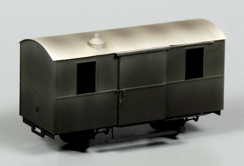

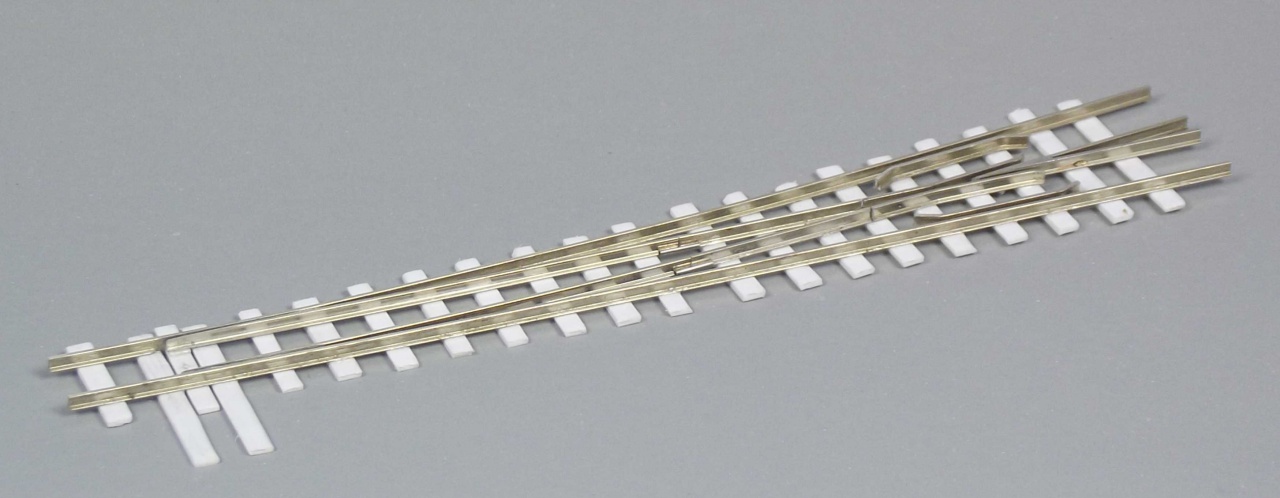

(#42997) Milos Grimasz hozzászólása Válasz Márc 7, 2015
Elkészült az első váltóm. Már van min tologatni a kocsit.
(#43020) Fordítókorongos válasza Milos Grimasz hozzászólására (#42997) Válasz Márc 8, 2015
Grimasz:
Szuper lett a paklikocsid!!!
Az első váltód is csúcs lett!

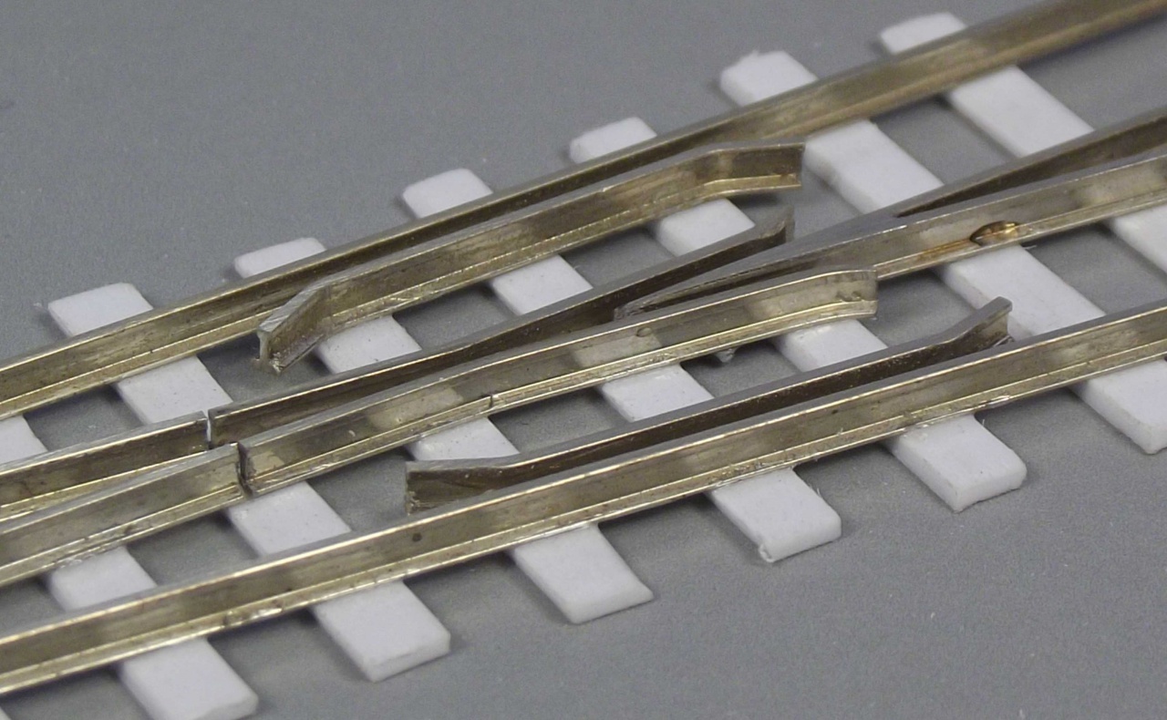

Fura hogy te nem a nyáktalpfás módszert választottad.

Nemrég kezdtem el foglalkozni H0Totya motorjával.
Már két estét eltöltöttem méregetésekkel,kísérletezéssel,de már faragom a rezet.
Amennyire csak engedi belesüllyesztem a padlóba,hogy minél több hely maradjon felette.
Remélem nem számítottam el semmit...
Most még az a kérdés foglalkoztat,hogy a két csigás hajtásnak,
vagy az egy csigás lendítősúlyosnak lesz-e jobb futása.
Ez most egy lendkerekes lesz.
