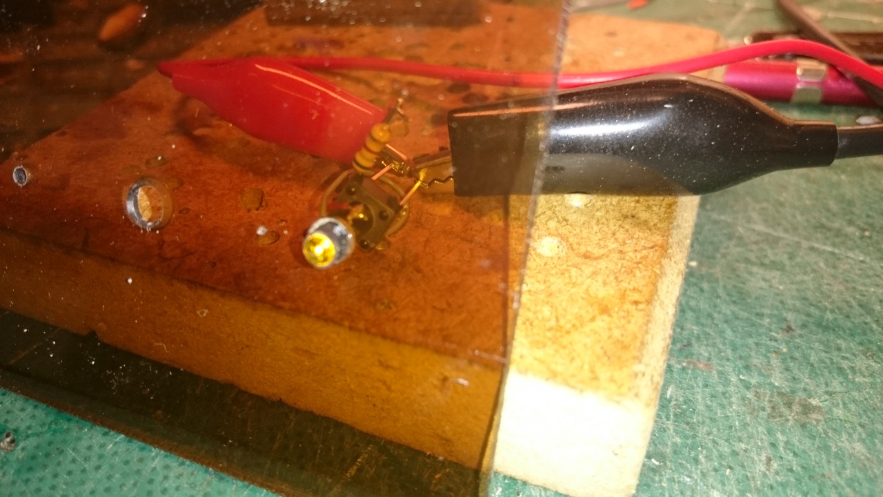

Megszülettek az elsö mikronyomogombok LED-del.
(#49166) sunocske válasza etwg hozzászólására (#49100) Válasz Jan 11, 2016
Picit buta vagyok a villamossághoz, de ez a ledes visszajelentés hogy is működik? Én azt gondoltam volna, hogy az f1/f2 kimenetre kellene rákötni a ledeket. Vagy mindkettő jó megoldás?
(#49167) diginewl válasza sunocske hozzászólására (#49166) Válasz Jan 11, 2016
Hehe.
Valószínű úgy csinálhatta meg ETWG, mint ahogy a villanykapcsolókban a glimmlámpa világít, ha le van kapcsolva a kapcsoló. A motoron keresztül záródik az áramkör, de csak a led-et hajtja...
(#49169) etwg válasza diginewl hozzászólására (#49167) Válasz Jan 11, 2016
Talált!
Süllyed!
(#49170) etwg válasza sunocske hozzászólására (#49166) Válasz Jan 11, 2016
Jo csak drága, meg felesleges! (2xannyi kábel meg egy átkapcsolo elvesztése)
(#49171) sunocske válasza diginewl hozzászólására (#49167) Válasz Jan 11, 2016
Nem vagyok biztos benne, hogy értem, de ez legyen az én bajom
(#49172) etwg válasza sunocske hozzászólására (#49171) Válasz Jan 11, 2016
Ime a Morickarajz
(#49176) sunocske válasza etwg hozzászólására (#49172) Válasz Jan 11, 2016
Köszi, kezdem kapiskálni, bár nekem komoly hendikepem van a témában, mert áltsuliban egyszerűen átugrottuk az elektromosságtant fizika órán, csak az alap egyenleteket vettük, technika órán meg egyetlen órát szenteltek neki, egy elemet és egy ellenállást kellett (volna) összeforrasztani egy leddel, de még a páka használatát se tudtuk megtanulni, mert nem maradt rá idő. A középiskolai oktatás se volt sokkal részletesebb, ott még csak nem is kísérleteztünk. Szóval ezért van az, hogy néha ovis kérdéseket teszek fel.
(#49177) etwg válasza sunocske hozzászólására (#49176) Válasz Jan 11, 2016
Akkor gyorsan szerezz magadnak egy pákát meg néhány alkatrészt és már kezdöthet is az alkatrészsüni forrasztása. Ez a belépö a modellvasutak világába - kizárt, hogy meg lehet ezt uszni.
