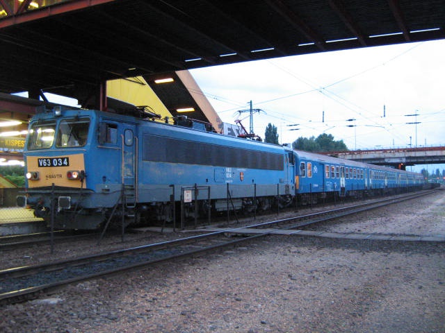

(#42275) csíkosháTTú válasza Luciferike hozzászólására (#42268) Válasz Feb 9, 2015
Láttam már a kunszentmiklósi Bhv ingavonat előtt is, persze húzta a 300-as BDt vezérlőt, mert távirányítani nem lehet.
Eredetileg tehervonati gépnek szánták, de mivel a végsebessége eleve 120km/h, így használják gyorsvonatok előtt is. Sőt, egy időben át is építettek pár ilyen gépet 140km/h sebességűre, ezek a V63 15x pályaszámú gépek. Arra használták őket, hogy az 1-es vonalon a nehéz, nemzetközi expressz vonatokat húzzák.
Tehát!
Húzhatsz vele tehervonatokat bátran, de nem követsz el hibát akkor sem, ha halberstadti, vagy Y kocsikból álló gyorsvonat elé fogod be. A TRAXX-ok megjelenéséig a Sopron/Celldömölk - Győr - Bp. Keleti gyorsvonat halberstadti vackait rendszeresen húzták.
A képen látható vonat összeállítás egyáltalán nem jellemző!

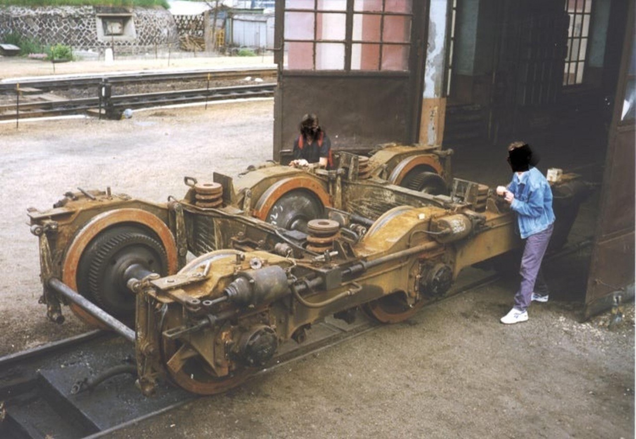

(#42282) john07_doki válasza saetta hozzászólására (#41432) Válasz Feb 9, 2015
Üdv az Uraknak!
Egy kép, kapcsolódva egy korábbi témához.
Ferinek valszeg több anyaga van a témában, de én most találkoztam ezzel a fotóval a Makettinfo egyik topic-jában.
Gondoltam; megosztom.

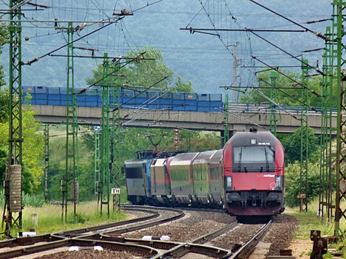

(#42288) róbertke válasza Luciferike hozzászólására (#42268) Válasz Feb 9, 2015
Gigant + RailJet -- Sefcsik Gergely képe / IHO

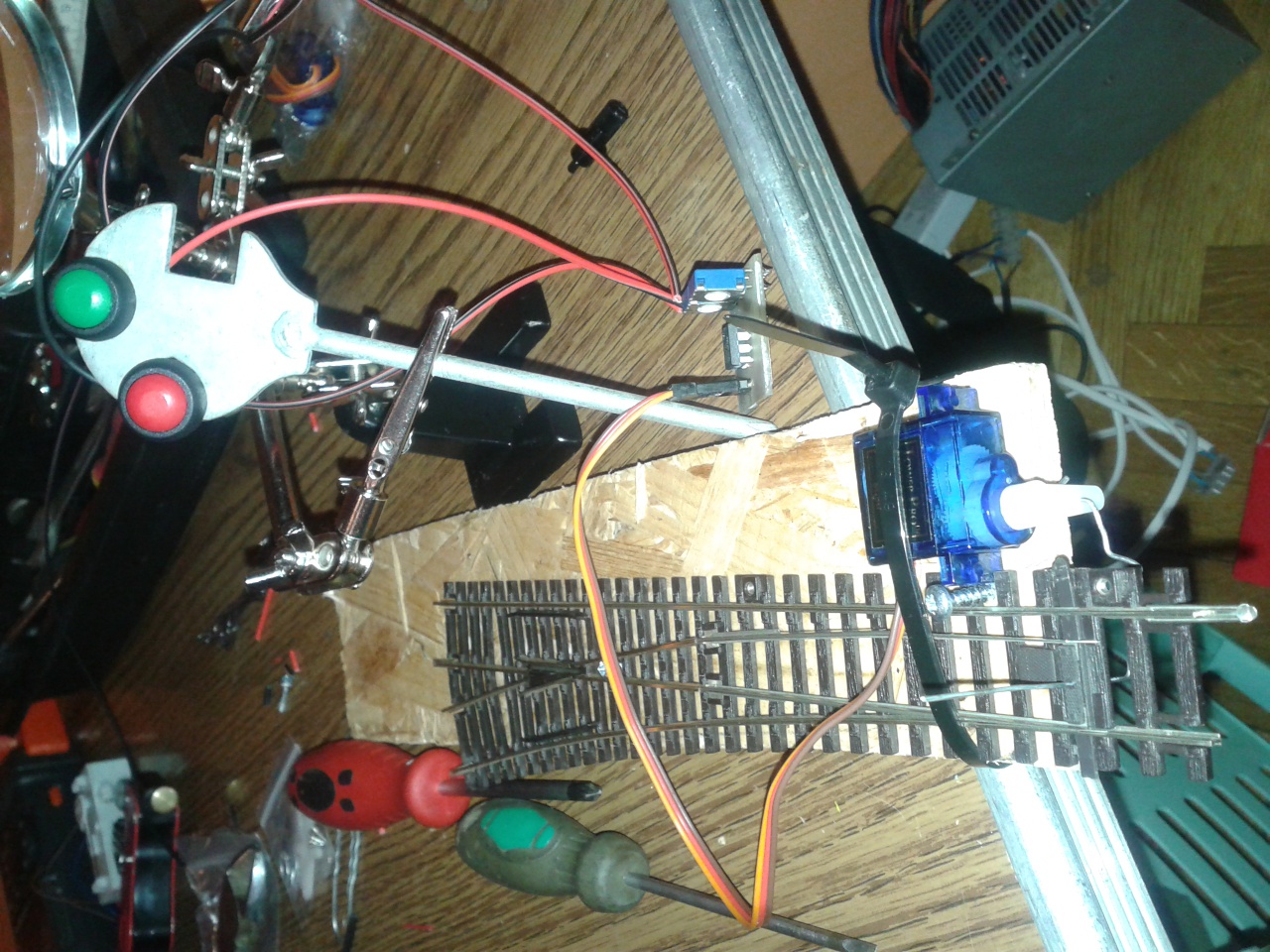

(#42298) gigantati válasza Spike hozzászólására (#42281) Válasz Feb 10, 2015
Amit összeraktam az egy TowerPro SG90-es szervó volt.
A vezérlő házi készítáésű, melyet Harcisün segítségével szereztem be.
Ez a vezérlő "csak" a szervó beállított végállásai között mozgat.
A lenti képen egy rögtönzött próbaüzemet látsz. A vezérlőbe csatlakoznak a sárga és piros vezetékek (kb 3x2cm méretű).
üdv:ati

Annyit hozzátennék, hogy a "kis kék" TowerPro sg90-es szervóknak van sebességbeli szórásuk. Nekem kettő is van ami valamiért lassabban mozog mint a többi - egyszerűen ilyen lomha... (a kicsi kínainak biztos máshogy remegett a keze összerakáskor)
(#42305) Spike válasza gigantati hozzászólására (#42298) Válasz Feb 10, 2015
Köszönöm a képet és a felvilágosítást, én is kipróbálom.
