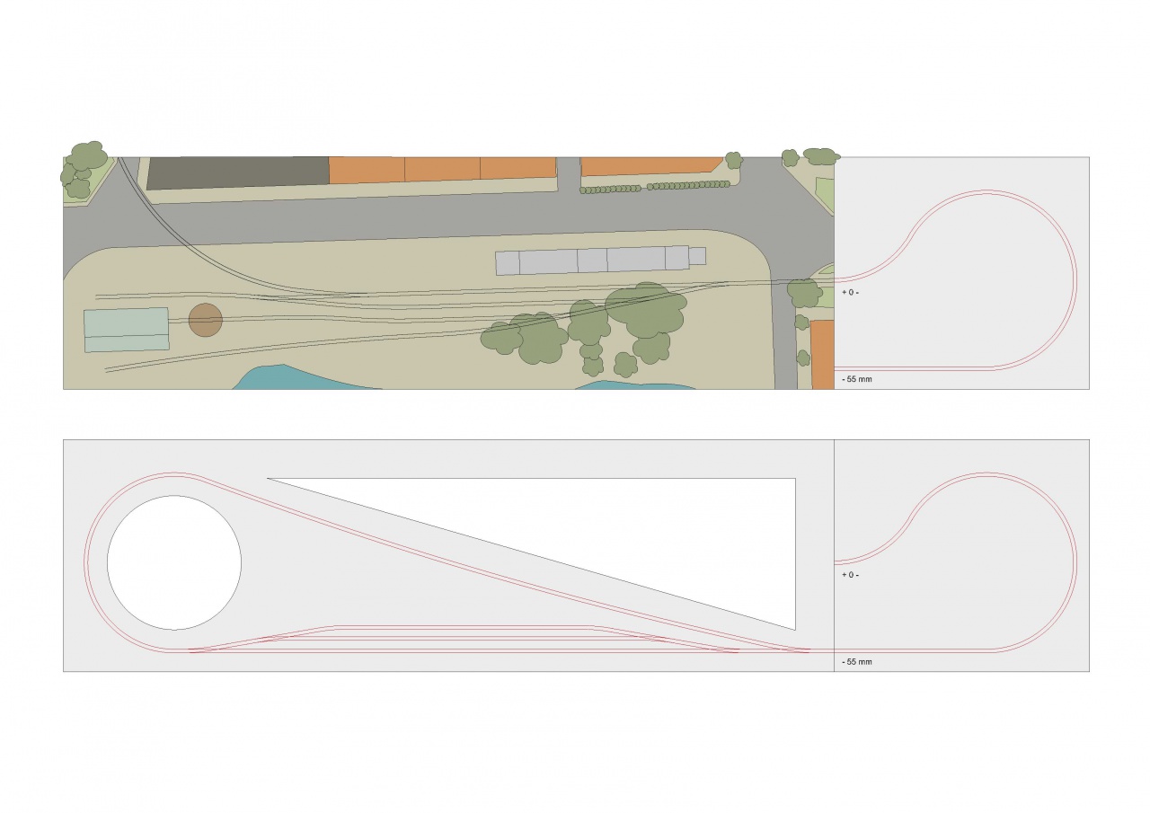

(#41603) Milos Grimasz hozzászólása
Jan 21, 2015 |
Elkészültem a kisvasúti asztalom tervével.
Orosháza MÁV AK állomást fogja megjeleníteni, háttérben a Tóth Malommal.
Mivel törekedek a valóság megjelenítésére ezért méreteiben megegyezik a valóssággal. Hogy a játék élményei is meglegyen, ne csak egy dioráma. Ezért egy visszafordítót terveztem, mely rejtve az asztal alá fut be, néhány tároló vágánnyal. A mérete 265x60 cm, ebből a látható rész 196x60 cm.
Csaotoltam az asztal terve mellé, egy archív képet még az AEGV időszakból, illetve egy légi fotó 61-ből a fentrol.hu-ról. |

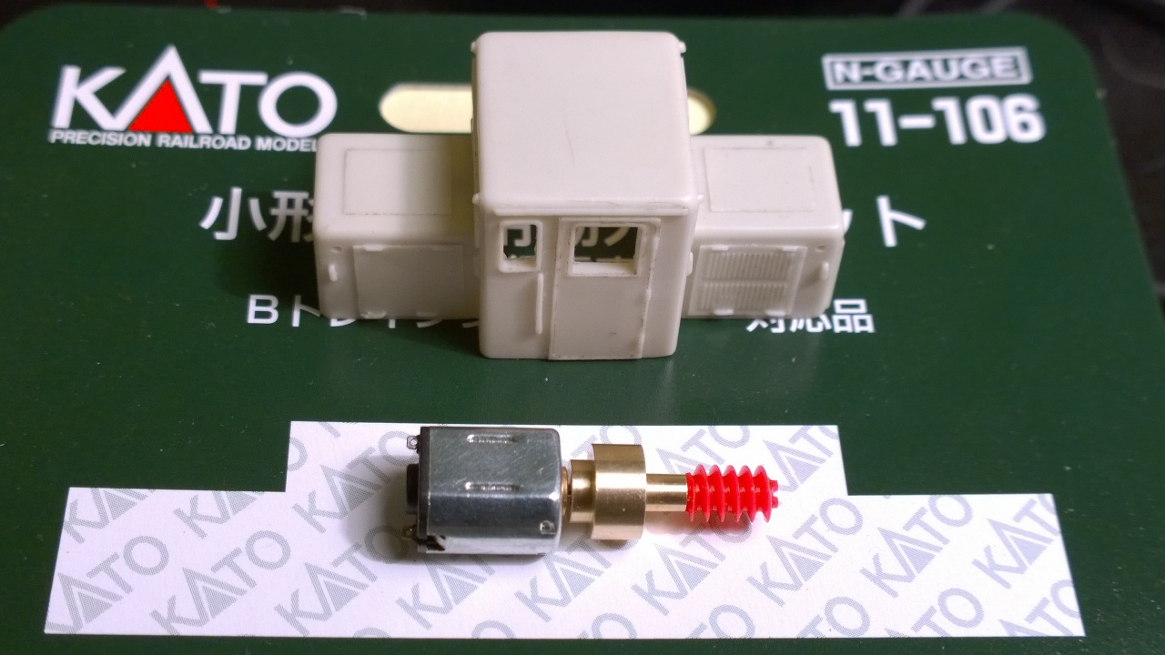

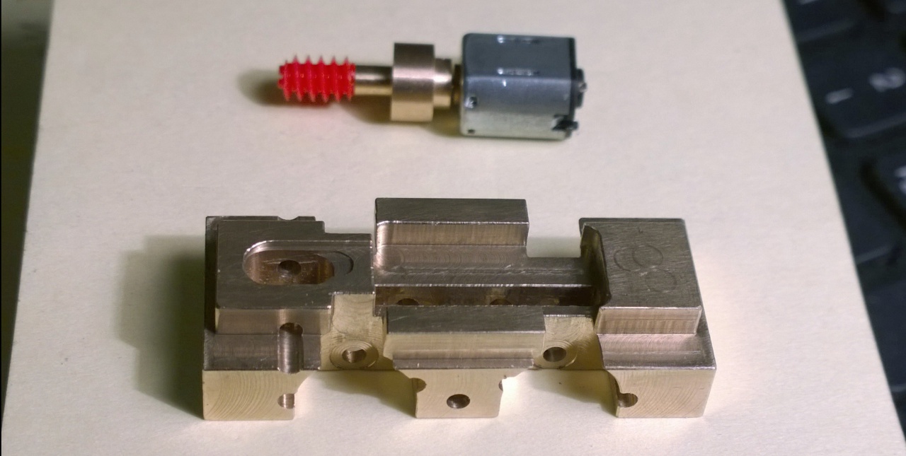

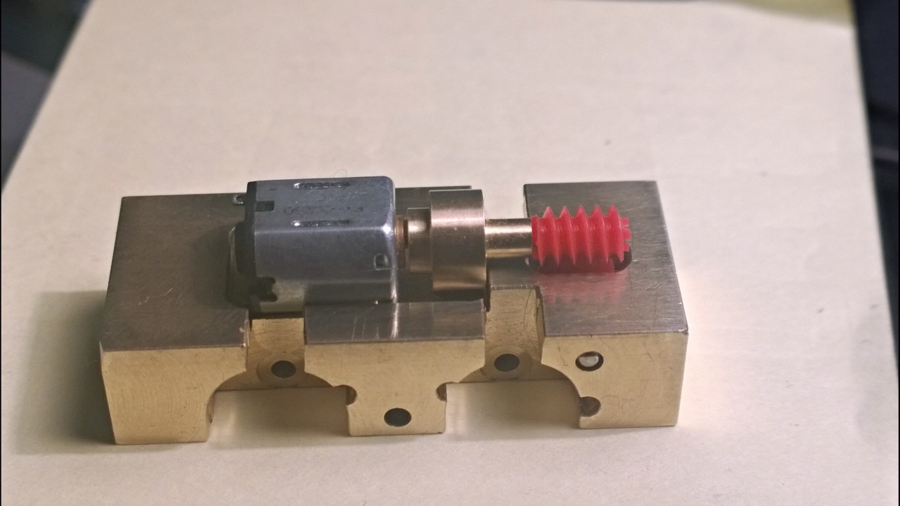

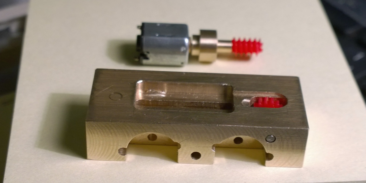

(#41780) Fordítókorongos hozzászólása
Jan 24, 2015 |
Még mindig a c50-esek tuningolásán agyalok.
Nem volt sok időm a témára,de azért sikerült felszerszámozni egy újabb motort.
Ez a motor kisebb,méretei:
8 x 10 x 12 (hossza)
A tengelye 1-es átmérőjű,5mm hosszú.
Kato 11-106-os,N-es hajtásból lett kiszerelve.
Lehet,hogy ez már egy mikromotor:
M.Grimasz:
Jó kis asztalod lesz,érdekes járművekkel!
(#41782) etwg válasza Fordítókorongos hozzászólására (#41780)
Jan 24, 2015 |
A motor meg a lendkerék jól néz ki, de a csiga szerintem még mindig durva. M0,4-ra saccolom. Ez még mindig rohanni fog. ( mint szinte valamennyi N-s modell). |
(#41783) Fordítókorongos válasza etwg hozzászólására (#41782)
Jan 24, 2015 |
Ugyanolyan,mint az előző.(Kapott anyagból dolgozom.)
Dekóderes lesz,beállított max. sebességgel, úgy már csak annyira fog rohanni,amennyire engedem neki!
Még nem próbáltam ezt a motort,de szerintem a lassú menetével sem lesz gond...

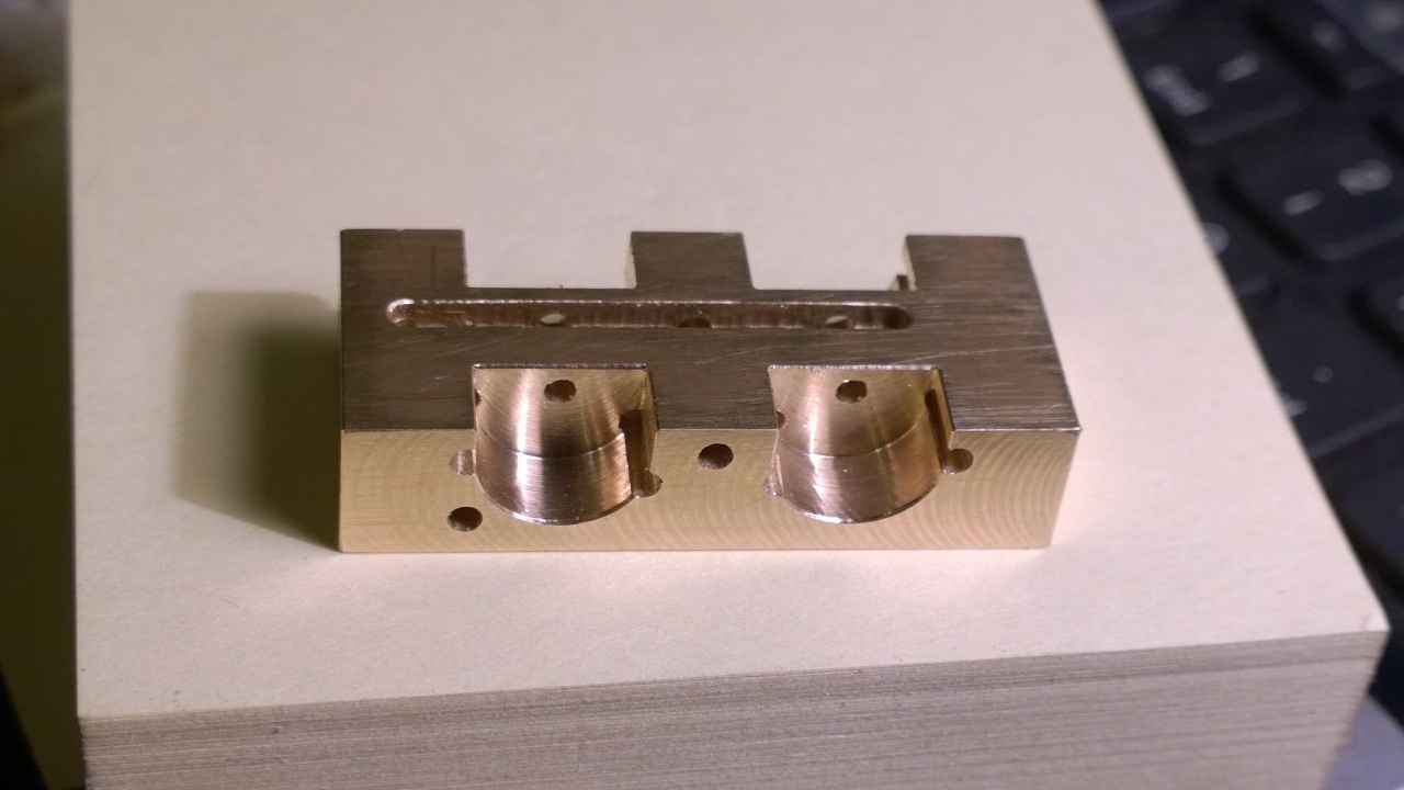

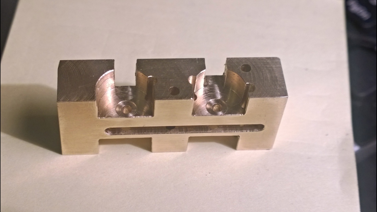

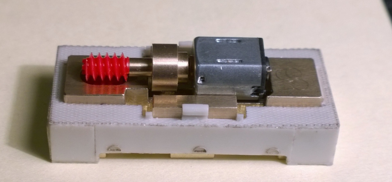

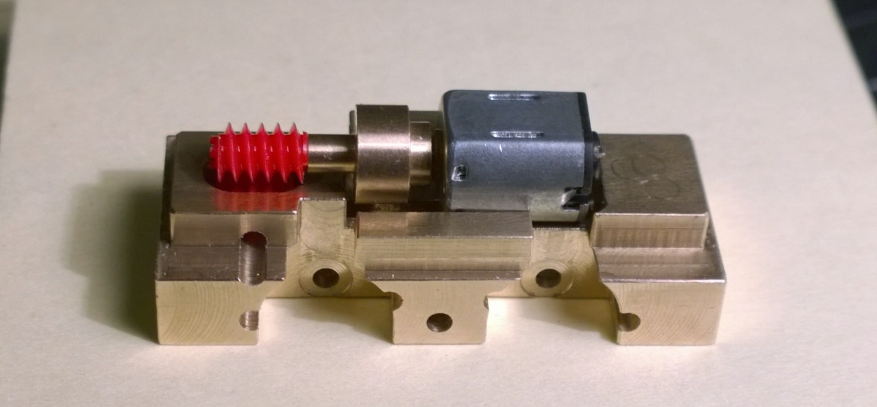

(#42058) Fordítókorongos hozzászólása
Feb 2, 2015 |
Sziasztok kisvasút modellezők!
Hétvégén haladtam egy keveset az új c50-es hajtással!
Ezzel a Kato 11-106-os motorral + 3,2mm helyet nyertem a vezetőfülkében.
A motor eleve kisebb volt és amennyire csak lehetett belesüllyesztettem a padlóba.
Egy csigás hajtás lesz, két tengelye összekötve 3 fogaskerékkel,hogy "összkerekes" hajtású legyen.
Úgy tervezem,hogy majd az előkészítő panellel fogatom le a motort.
Most így állok vele:
(#42064) SzerNoh válasza Fordítókorongos hozzászólására (#42058)
Feb 3, 2015 |
nagyon babán nézz ki már most is!  |
(#42073) Milos Grimasz válasza Fordítókorongos hozzászólására (#42058)
Feb 3, 2015 |
Szép, igényes munka. |

(#42088) HOTotya válasza Fordítókorongos hozzászólására (#42058)
Feb 3, 2015 |
Még nem működik.........  |
(#42119) Fordítókorongos válasza HOTotya hozzászólására (#42088)
Feb 4, 2015 |
Kössz a bátorítást!  (Mindenkinek)
Még mindig nem működik,de azért alakulgat....
Sajna egyre könnyebbé válik:
(#42122) Milos Grimasz válasza Fordítókorongos hozzászólására (#42119)
Feb 4, 2015 |
Tegyél sújt a műgyanta kaszni motortereibe. Bár ettől meg lehet, hogy fent lesz nagyon a súlypont. |

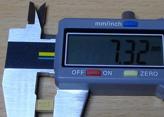

(#42326) DZolTTán válasza Fordítókorongos hozzászólására (#42263)
Feb 10, 2015 |
Ennyi hely van 1 vagy 2db 220 mikrónak?
7,32 x 4,5 x 3mm |

(#42336) Fordítókorongos válasza DZolTTán hozzászólására (#42326)
Feb 10, 2015 |
Húú, de szuper kondi!!!
~ 5X9X9mm helyem van,tehát 2 biztosan elfér!
Hol szerezted??
Próbáltad már kondival az SL76-os dekóderedet?
Hogy viselkedik?? |

(#42353) DZolTTán válasza Fordítókorongos hozzászólására (#42336)
Feb 11, 2015 |
Itt: Bővebben: Link
Van belőle bőven, ha csak a 2 db kell, szólj, adok szívesen. |

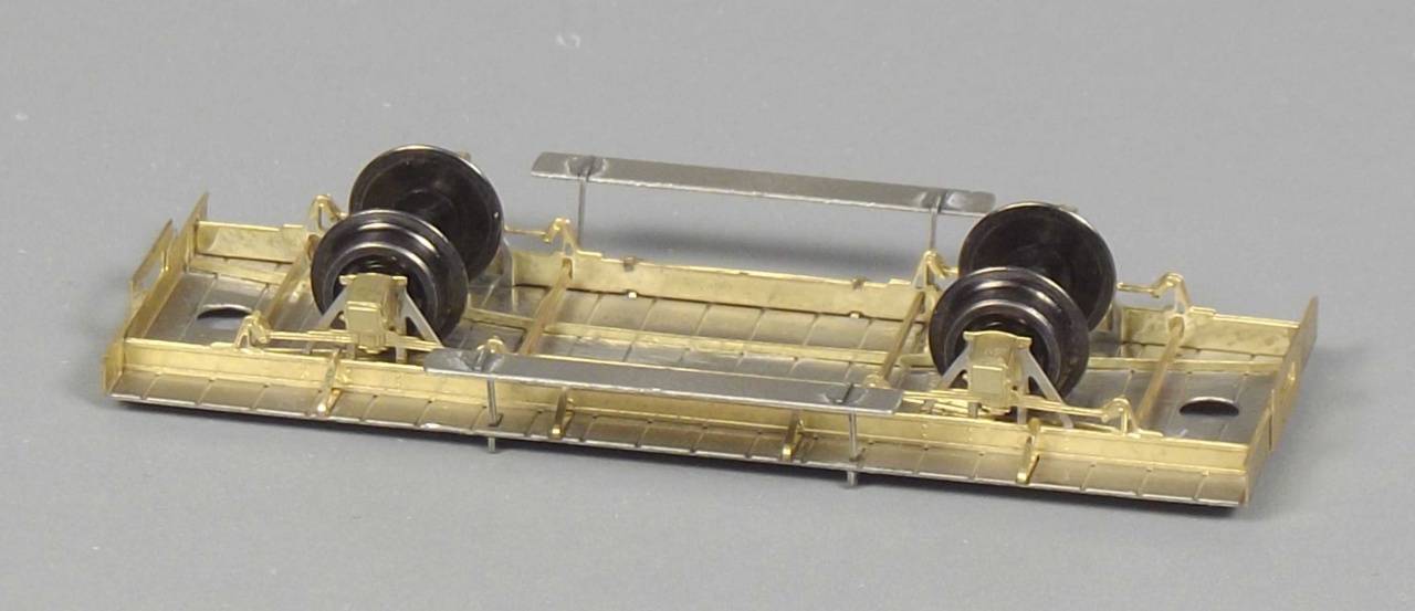

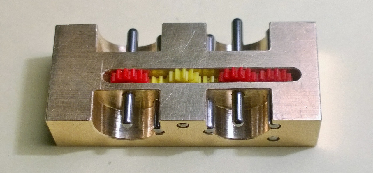

(#42594) Fordítókorongos hozzászólása
Feb 21, 2015 |
Sikerült megszereznem egy hiányzó fogaskereket a c50-es hajtásomba!
Kissé szorulósra sikerült a hajtás,úgyhogy újrakezdtem a nulláról!
Kicsit lazítottam a méreteken .... és meggyógyult!
A lényeg,hogy nem szabad túl pontosra belőni a tengelytávokat,mert szorulni fog!
Kell egy kis hézag neki,úgy mértem 0,15-0,20mm ráhagyást kell hagyni a műanyag öntvény fogaskerekek szabálytalansága miatt.
Finoman forog ,remélem a motornak is tetszeni fog.
(Ha minden jól megy majd a hangdekóderesben is folytatni
fogom !!:jump  |
(#42595) etwg válasza Fordítókorongos hozzászólására (#42594)
Feb 21, 2015 |
Szép!
Ebbe én is beleakadtam anno. Azota a tengelytávolságokat a modul kb. 1/4-vel növelni szoktam. A finom moduloknál ez gyakran rémálom, mert igen pontosan kell dolgozni. Föleg ilyen esetben mint a tied, ahol sok fogaskerék kapcsolodik egymásba. Bármelyik furata megcsuszik akár egy kicsit is kezdheted elölröl az egészet. |
(#42596) etwg válasza Fordítókorongos hozzászólására (#42594)
Feb 21, 2015 |
El fog férni a kerék ha a fészekbe belenyulnak a tengelyek, vagy azokat még röviditeni fogod? |
(#42631) Fordítókorongos válasza etwg hozzászólására (#42596)
Feb 21, 2015 |
Ezek mind próba tengelyek(tűgörgők)!
Majd 2-es kórpálcából fogom leszúrni méretre őket,de előtte még a H0-ás kerekeimet is át kell alakítanom,hogy jók legyenek...
Megy rá a motor,amit az előkészítő panel fog le két csavarral,aztán a dekóder,rajta középen a hangszóróval,utána - ha minden jól megy- a kaszni.
Elvileg elfér,de elég szűkösen,ki kell próbálni,hogy kiderüljön.
(#42636) Milos Grimasz válasza Fordítókorongos hozzászólására (#42631)
Feb 22, 2015 |
Azért ez a hangos C50 nagyon ütni fog! |

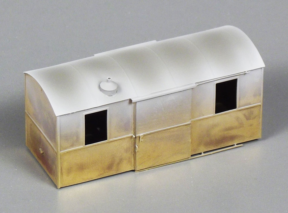

(#42637) Milos Grimasz hozzászólása
Feb 22, 2015 |
Csak, hogy ne a szót szaporítsam.
2.1-es verzió. (A 2.2-es már széria lesz, miután javítom a hibákat.)

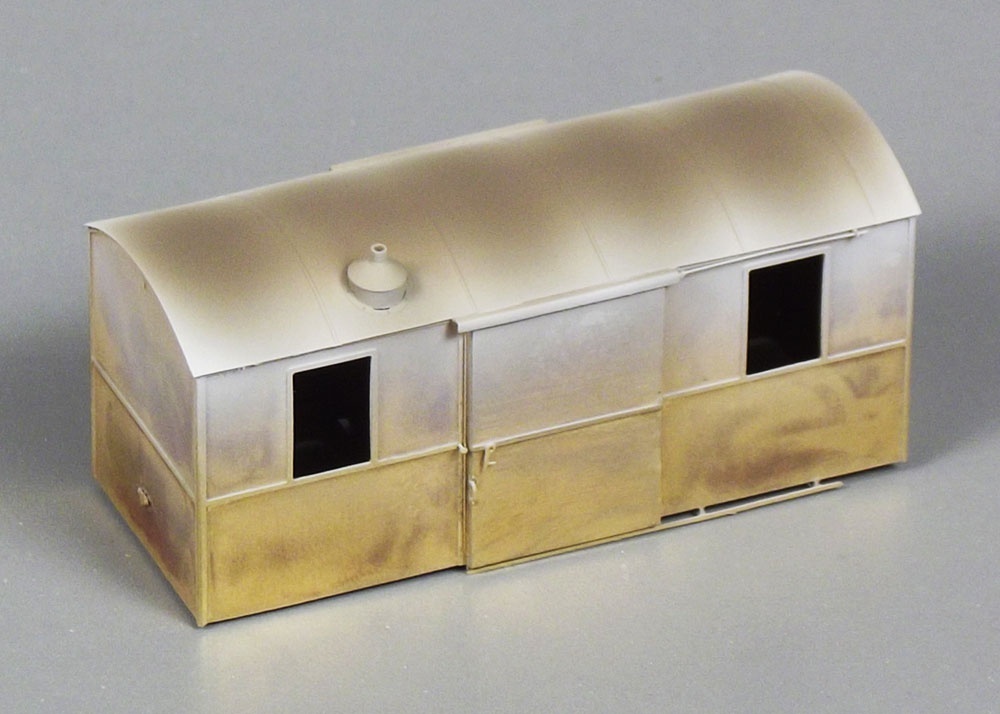

(#42638) Milos Grimasz válasza Milos Grimasz hozzászólására (#42637)
Feb 22, 2015 |
még kép |
(#42639) Milos Grimasz válasza Milos Grimasz hozzászólására (#42638)
Feb 22, 2015 |
És az utolsó: |

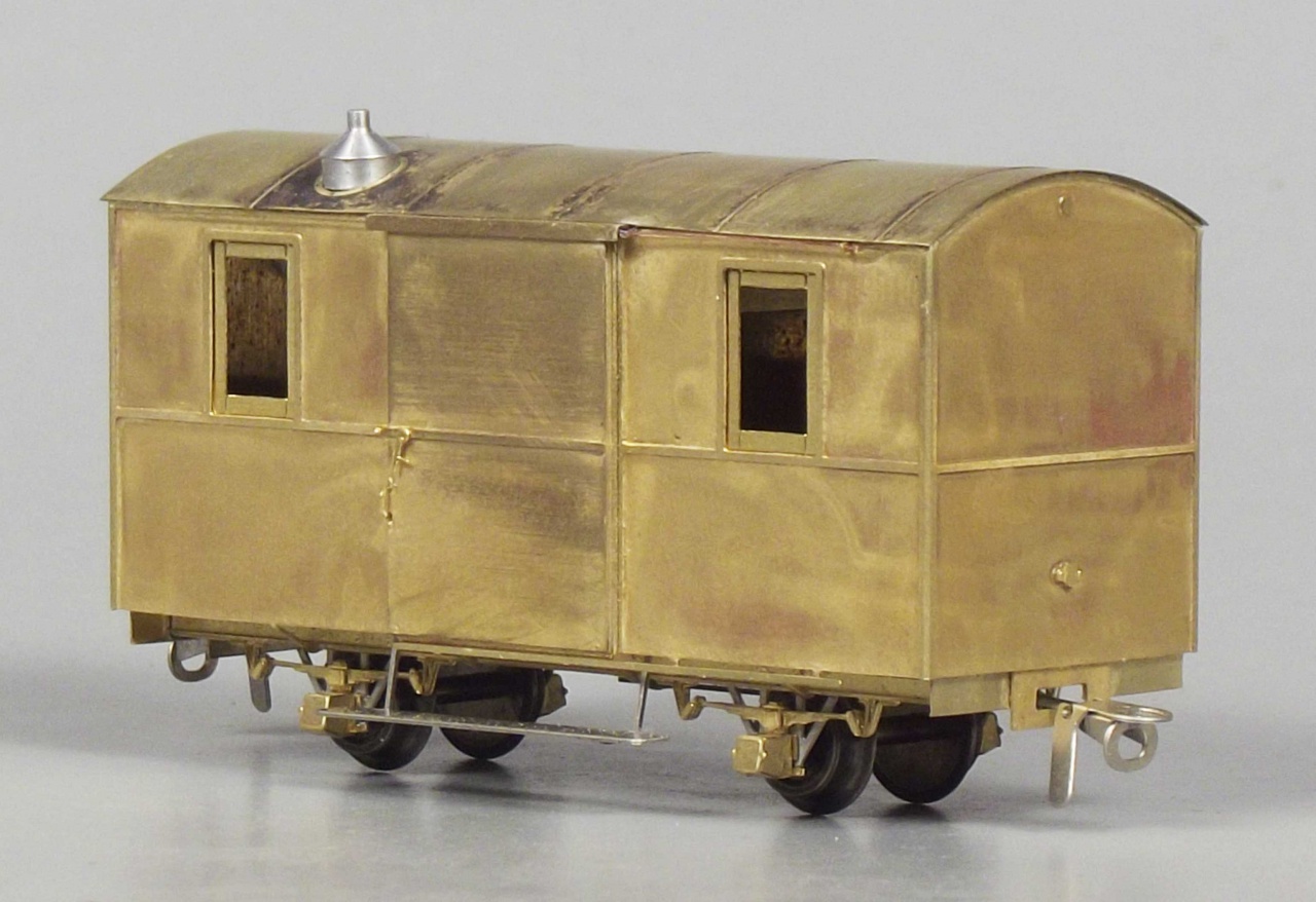

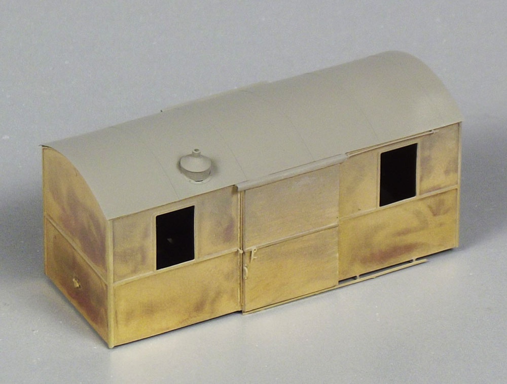

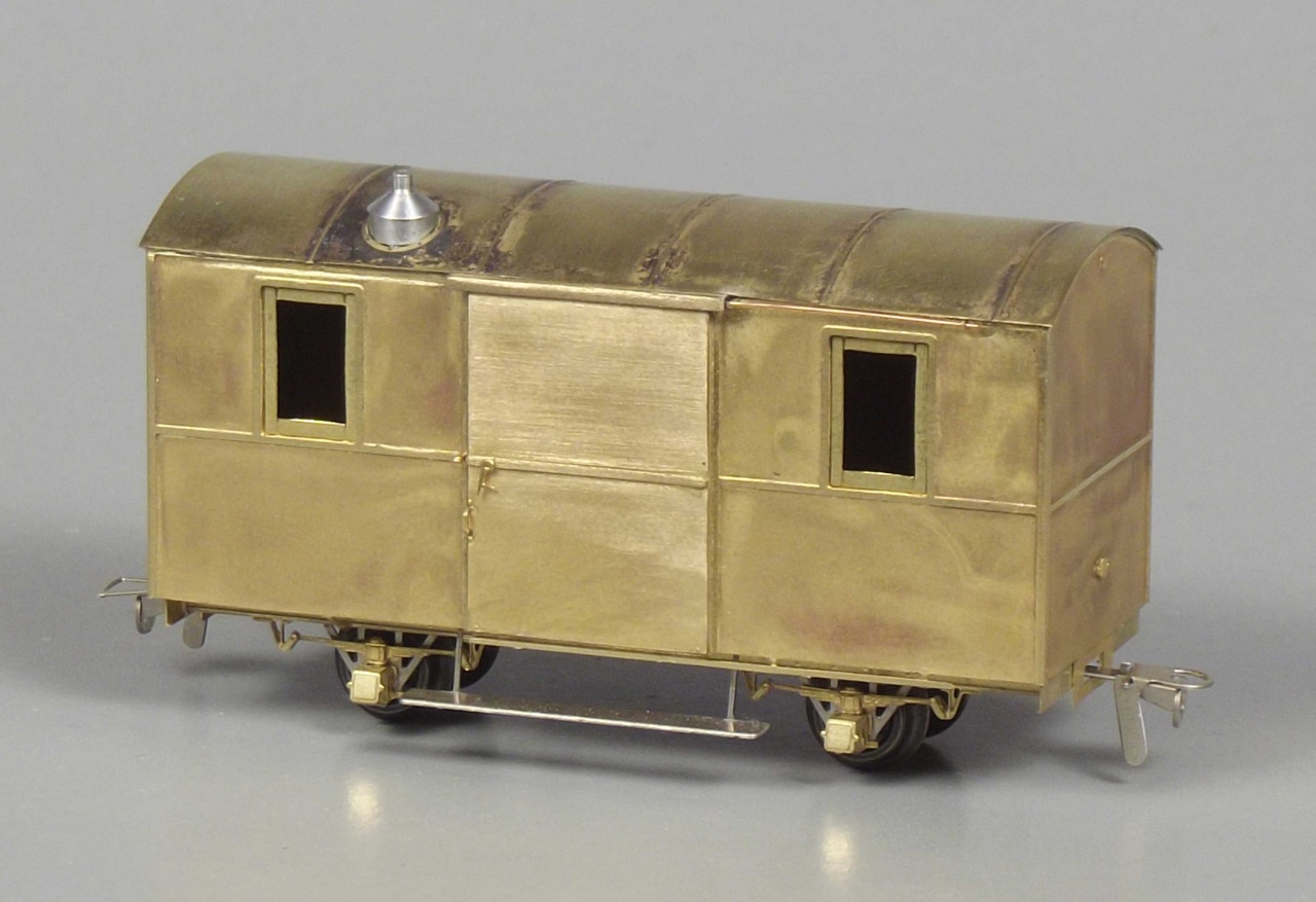

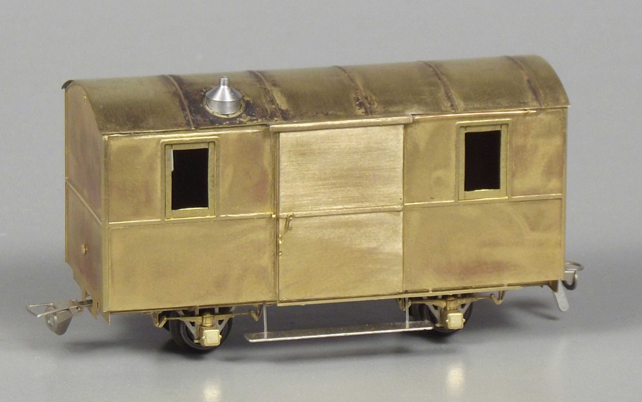

(#42640) etwg hozzászólása
Feb 22, 2015 |
Itt van az én legujabb keskennyomközü vagonom: TTe
3D nyomtatással készült eddig 4 darab.
( még kerekeket kell szereznem). Most probálgatjuk a fémöntést. |
(#42641) BaTTka válasza Milos Grimasz hozzászólására (#42637)
Feb 22, 2015 |
Hmm... jól néz ki mi tagadás  |
(#42642) etwg válasza Milos Grimasz hozzászólására (#42637)
Feb 22, 2015 |
Szép!
Szériában is fémböl készül majd? |
(#42643) Milos Grimasz válasza etwg hozzászólására (#42642)
Feb 22, 2015 |
Igen. |
(#42644) Milos Grimasz válasza BaTTka hozzászólására (#42641)
Feb 22, 2015 |
Köszi! Pedig még nincs is rajta a dukkó. ;) |
