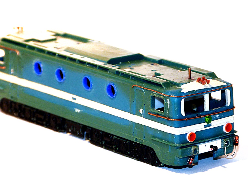

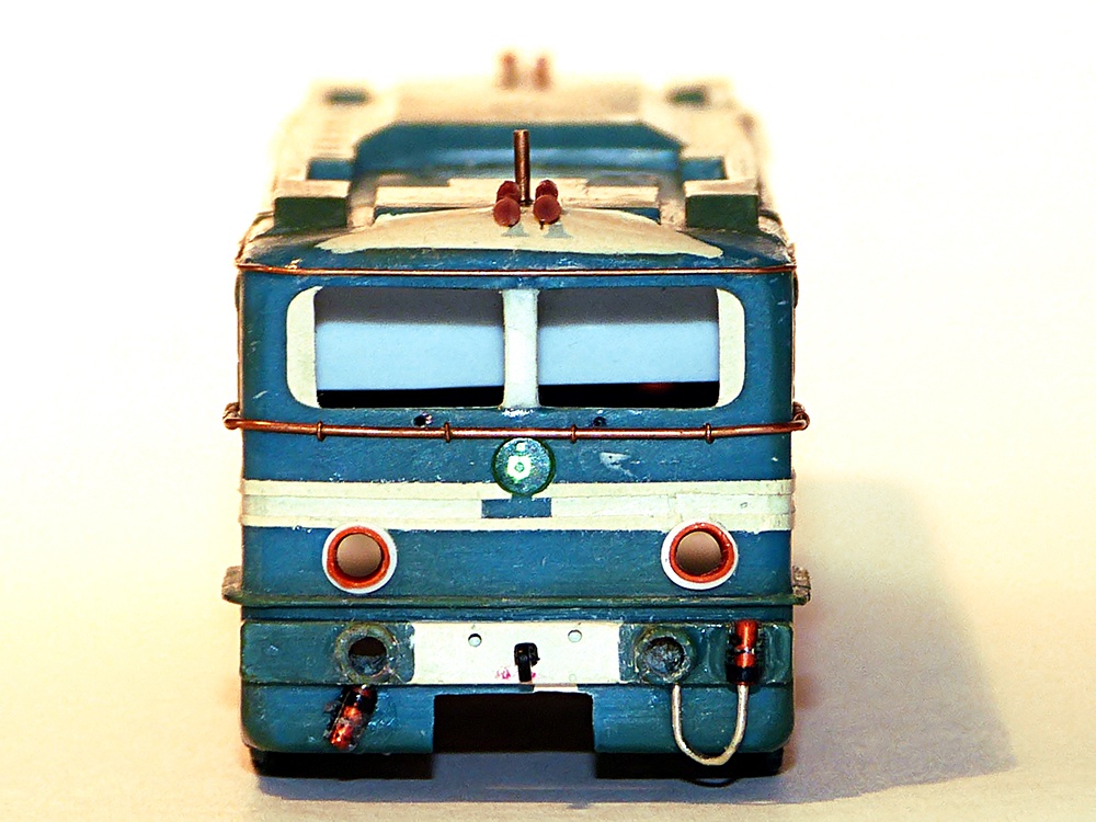

Elkezdtem a kis startos mozdony nagy mozdonnyá alakítását.
Egy kiselejtezett BR 130-as alapjára építem.
Ez elméletileg olyan hosszú alváz mint ami a tényleges kicsinyítés mérete. +/- 1-2 mm.

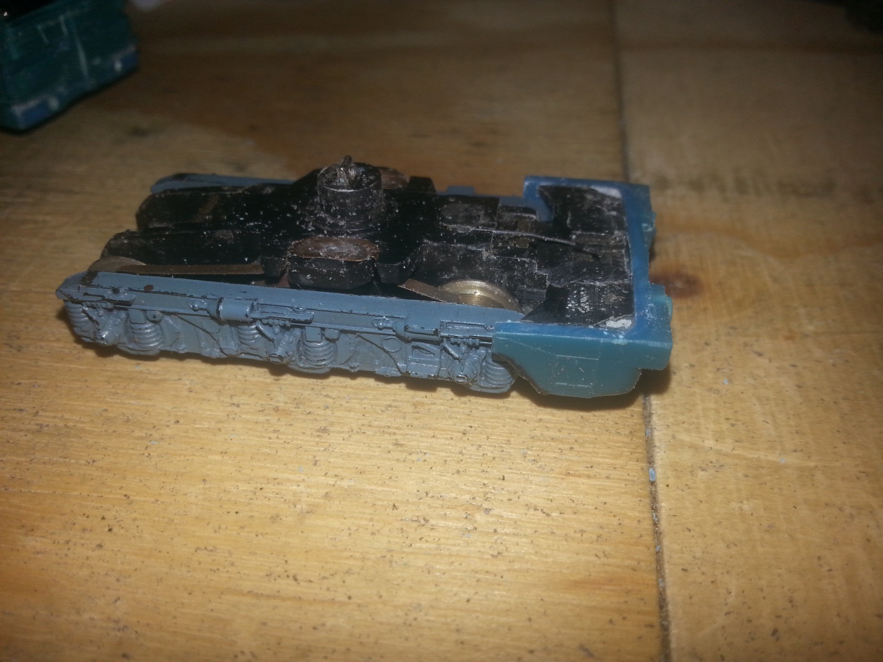

Egy E254 pantográf csere során felszabadult áramszedőket kívántam "hasznosítani" és így fogtam bele én is egy ilyen átépítős projektbe. A kasznit nem vágtam szét, marad a régi BTTB alap. Kapott egy kis ráncfelvarrást. Hogy a makro mennyi hibát, pontatlanságot kiemel...
Bár kaptam bátorítást, hogy építsem hat tengelyes donorra mérethelyesen, de eddig nem érzek rá késztetést. Talán ha a tied elkészül, amire nagyon kíváncsi vagyok, megváltozik a véleményem.
Az enyém jelenleg festés előtt áll.

Azért kezdtem bele mert a külföldi aukciós oldalon vettem startos mozdonyokat amit malactaxinak átszuperálok, és van így kasznim rendesen.
Van kettő startos kis gép amin már áramszedők vannak de azt nem bántom egyenlőre van még szétvágni valóm bőven.

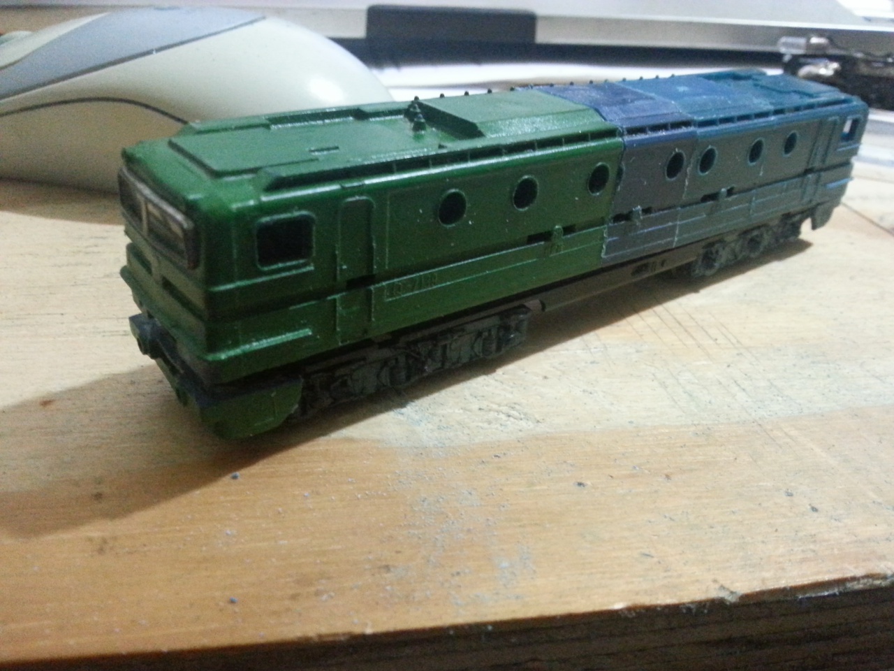

(#42409) Luciferike hozzászólása Válasz Feb 13, 2015
Haladtam egy kicsit, igaz túl sokszor vágtam meg még sok a luk rajta, de majd a végén eltakar majd mindent a gitt a csiszolás meg a festés.

(#42410) róbertke válasza Luciferike hozzászólására (#42409) Válasz Feb 14, 2015
Van az eredeti gépről tervrajzod?
(#42412) enigma válasza Luciferike hozzászólására (#42409) Válasz Feb 14, 2015
Ez engem is érdekel! Van nekem is hat üres kasznim ami ugye így alaphangon nem ér semmit, és jó lenne velük kezdeni valamit. Teszel fel folyamatosan képeket majd, ahogy haladsz vele?
(#42413) maTTato válasza Luciferike hozzászólására (#42409) Válasz Feb 14, 2015
Ha én készíteném, biztos nem ezt az utat járnám!
A vezérállások közti részt mindenképpen érdemes egy darabból készíteni.
Az ablakok így nem okék. Ami leginkább visszatart a komolyabb átépítéstől az az, hogy a homlokfal az eredeti gépen döntött, míg a modellen egyenes és ez csak a legszembeötlőbb eltérés. Van elképzelésem hogyan lehetne megoldani, de a kivitelezéshez egyenlőre kevés vagyok. Az alábbi linken megnézheted egy átépítés menetét.KATT!
Szerintem még ez sem az igazi, mert a két forgóváz közötti távolság kevésnek tűnik.

Még egy észrevétel:
Nem szép, hogy a forgóvázzal együtt fordul a gerenda. Ha a kuplung befogatása miatt alakítottad így ki, javaslom a PEHO kuplungtartó alkalmazását. Nohab átépítésnél remekül bevált.
(#42415) enigma válasza maTTato hozzászólására (#42413) Válasz Feb 14, 2015
Ha a modellt egy derékszögű vonalzó mellé teszed láthatod, hogy a homlokfal szintén nem derékszöget zár az alváz (vagy a tető) vízszinteséhez képest. (legalábbis az enyéimen ) Ez ne tartson vissza az átalakítástól.
(#42416) etwg válasza Luciferike hozzászólására (#42409) Válasz Feb 14, 2015
Elég szerencsétlenül fényképezed ( fénnyel szemben), jobb volna ha fény a mozdonyra jutna.
Nem tudom mennyit kell megnyujtani a kasznit, de ha az elsön a két véget a második körablak külsö széleinél vágnád el - igy kapnál 2 véget egy-egy körablakkal+faldarab. A másik kasznibol meg kivágnád a közepét a szélsö körablakok belsö szélénél, akkor talán 2 ragasztással is összejönne a kaszni. Igaz, hogy az ablakok nem lennének egyenletesen elosztva, de az biztosan elmegy. A ragasztásnál ügyelj a markáns élek illesztésére ( tetöszélek). Azok fontosabbak mint az alj vagy a sima oldalfal, mert könnyebb gittelni.
A homlokfal engem kevésbé zavar, mert a valodi gépen is inkább a meredek homlokzat dominált. ( nem tudom mennyire pontos a berakott rajz, de én láttam a mozdonyt a valoságban és szerintem messze nem ilyen srég a homloka.)

A Wikin találtam leírást róla.
Abból számoltam ki a hosszát.
De maTTato rajza sokkal jobb!
Ha így elnézem lehet hogy egy piko br 151-es alváz jobb lenne hozzá.
Ez most csak úgy kössem le magam próbálgatás.
Startos középső teteje az 24 mm és 65 mm-re kellett megnyújtani, hogy passzoljon az alvázhoz.
