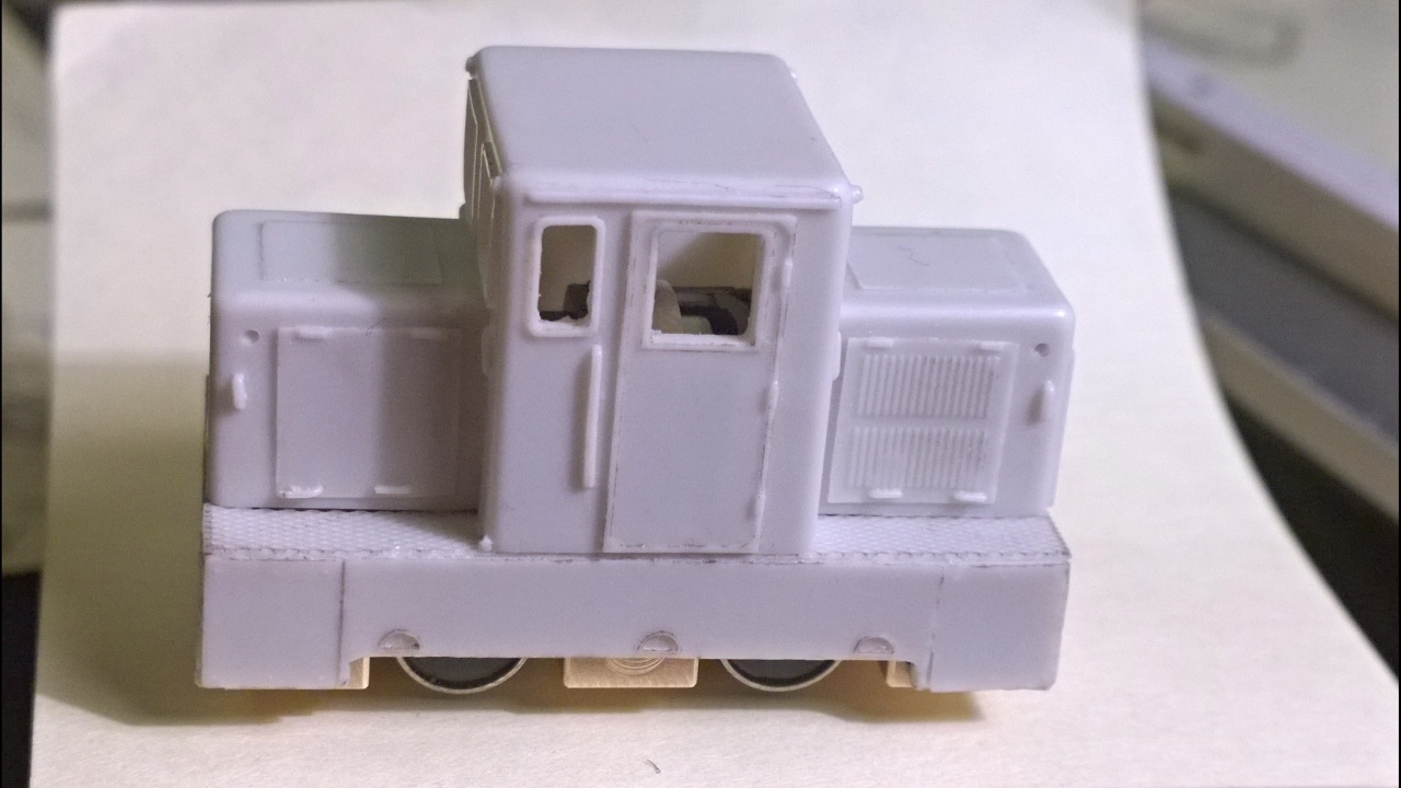

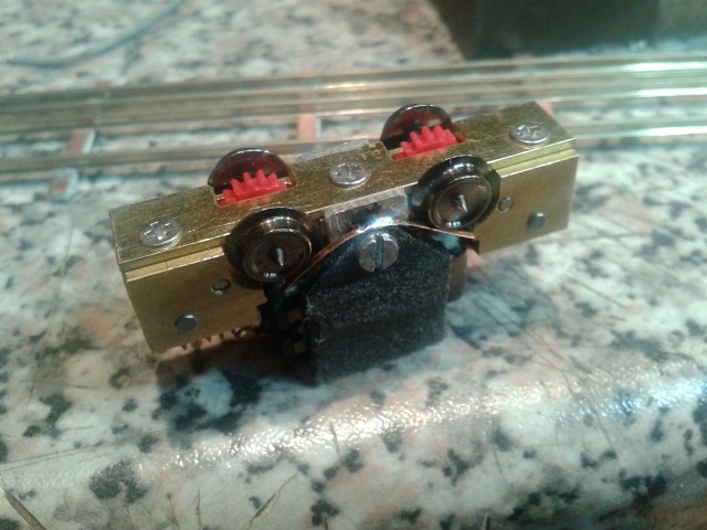

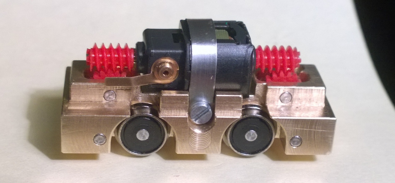

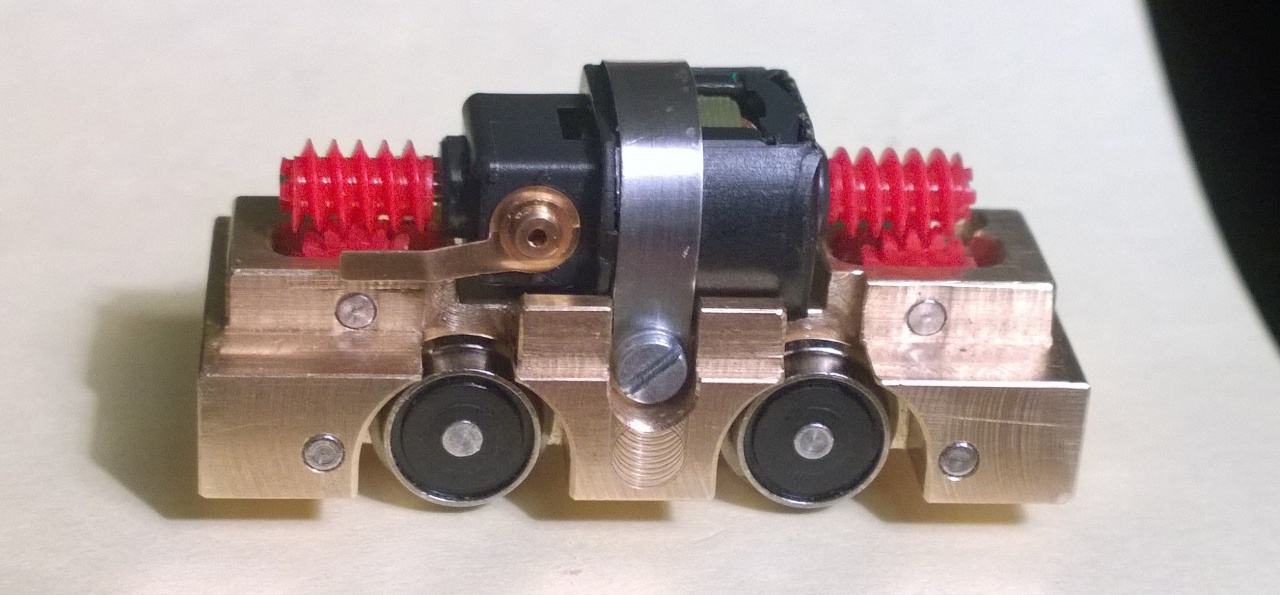

(#40885) Fordítókorongos hozzászólása Válasz Jan 1, 2015
BÚÉK mindenkinek!
Nekem ráadásul sikeresen kezdődött:
összehoztam a c50-es hajtását!
Elég sokat kellett dolgozni rajta....
később lehet,hogy elmesélem,ha kíváncsiak vagytok rá.
Videó a működésről:
c50 első futáspróba!
2,5V-ról már stabilan működik.
Nem vagyok nagy híve a bejáratásnak, lehet,hogy később majd jobb lesz,viszont a nagy(H0) mozdonyok már 1,5 - 1,8 V-ról is jól működnek.
Digitálisan biztos jobb lesz a lassú járata,egyenlőre nem tud lassan haladni, 2,5-volt alatt meg nagyon bizonytalan.
Ilyen lett:
(#40886) Milos Grimasz válasza Fordítókorongos hozzászólására (#40885) Válasz Jan 1, 2015
Gratulálok! Szép lett a futása.
(#40887) etwg válasza Fordítókorongos hozzászólására (#40885) Válasz Jan 1, 2015
BUÉK!
Szép, csak csodálkozni tudok a szép maromunkán!
A hajtásból ( már régebben mondtam egy sorstársadnak is, aki ugyanezt a modellt ugyanilyen hajtással épitette ) nagyon hiányzik egy fokozat. Vagy finomabb csiga kellene, vagy egy 2 fokozatos fogaskerék lefelé.
(#40888) Milos Grimasz válasza HOTotya hozzászólására (#40817) Válasz Jan 1, 2015
Az áll az jó szó rá. Tudtál szerezni még ilyen motort?
(#40890) HOTotya válasza Fordítókorongos hozzászólására (#40885) Válasz Jan 1, 2015
Egész szilveszterkor is ezt bütykölted...... A futása szép,de egy picit gyors a motor ehhez a modellhez!!!!(szerintem) Végül hogy oldottad meg az áramszedést???? Ahogy én vagy találtál más megoldást!?

(#40908) BaTTka válasza Fordítókorongos hozzászólására (#40885) Válasz Jan 1, 2015
Szépen megy. Nekem is csak annyi a bajom vele hogy a legkisebb sebesség lenne nálam a maximum. Talán PWM-mel vagy digitálisan jó lenne. De vajon a motor szeretné?

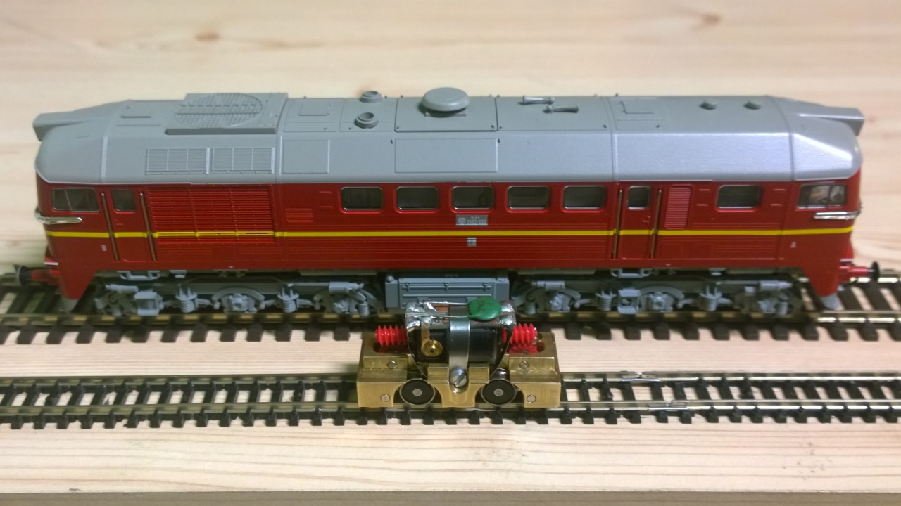

(#40925) Fordítókorongos válasza BaTTka hozzászólására (#40908) Válasz Jan 1, 2015
Igaz!
PWM tápegységről elég jó a lassú menete!
Dekóderrel majd ettől is finomabb lesz...
annyira,mint egy igazi hajtásnak
Videó a működésről:
c50 Lassú menet PWM tápegységről!

(#40927) zsolesz74 válasza Fordítókorongos hozzászólására (#40885) Válasz Jan 1, 2015
Te se sokat aludtál, hajnali 4-re kész is lettél?
Szép munka, remélem a sebességet is sikerül megoldani. Egyébként ilyenkor gondolom azt, hogy lehet kergetni itt a 15 ezres motorokat, de egy 6-7 ezres sokkal jobb erre a feladatra.
