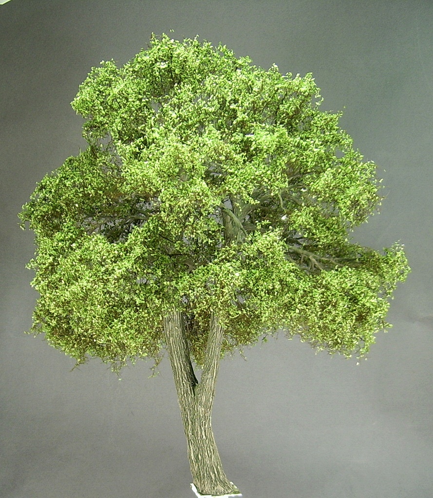

(#37870) BaTTka hozzászólása Válasz Szept 27, 2014
Életben tartandó a topikot...Pár kép a teljesség igénye nélkül
(#37880) Frankye válasza BaTTka hozzászólására (#37870) Válasz Szept 27, 2014
Nahát! A középső képen 1,5 levél pontatlanul áll! Ezt a hanyagságot!
Viccen kívül: Elképesztőek a munkáid.
(#37897) BaTTka válasza Frankye hozzászólására (#37880) Válasz Szept 28, 2014
Köszi, de rosszul látod. A 1,5 levél áll jól, a többi van össze-vissza.

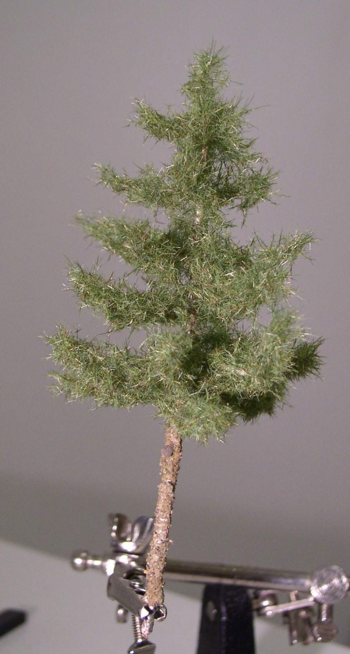

(#37899) diginewl hozzászólása Válasz Szept 28, 2014
Fellelkesülve a fűszórás élményein, érdeklődöm, hogy fenyőfát nem lehet sztatikus fűszóróval, és 2mm-es fűvel készíteni?
Ennél jobb tűlevelet el sem tudnék képzelni
A fa törzse fém lenne, így arra csatlakoztatható a fűszóró egyik pontja.
Milyen drótot érdemes használni - sodort eres vastag kábel kell - de ennek mi a villanyboltbeli hivatalos neve? Valahol láttam erről leírást, de ott sem volt nevesítve a kábelnév - addig meg nagyon bután tud rám nézni az eladó
Csenevész fenyőfákat szerintem tudnék egyszerűen készíteni
Tudtok ebben a kábelnévben segíteni?
(#37900) etwg válasza diginewl hozzászólására (#37899) Válasz Szept 28, 2014
A villamosboltban vegyél vastagabb un. licnis kábelt, azaz amibe nem egy szál drot van, hanem egy köteg. ( vannak jo vastagok is !)
De barkácsboltban vagy vitorlásboltban vehetsz vékony drótkötelet is, annak az acél drotjai keményebbek, igy fa is masszivabb lesz, mint a rézdrotból készült fa.
Ha van körülötted motortekercselö mühely tölük aránylag könnyü szerezni sérült rézdrotot, amit nekik a motorokbol stb. ki kell bontani, ez ilyen célokra nagyon jo. Elvileg minden drot 0,3-0,7 mm átmérö körül jo lehet ( akár keverve is).

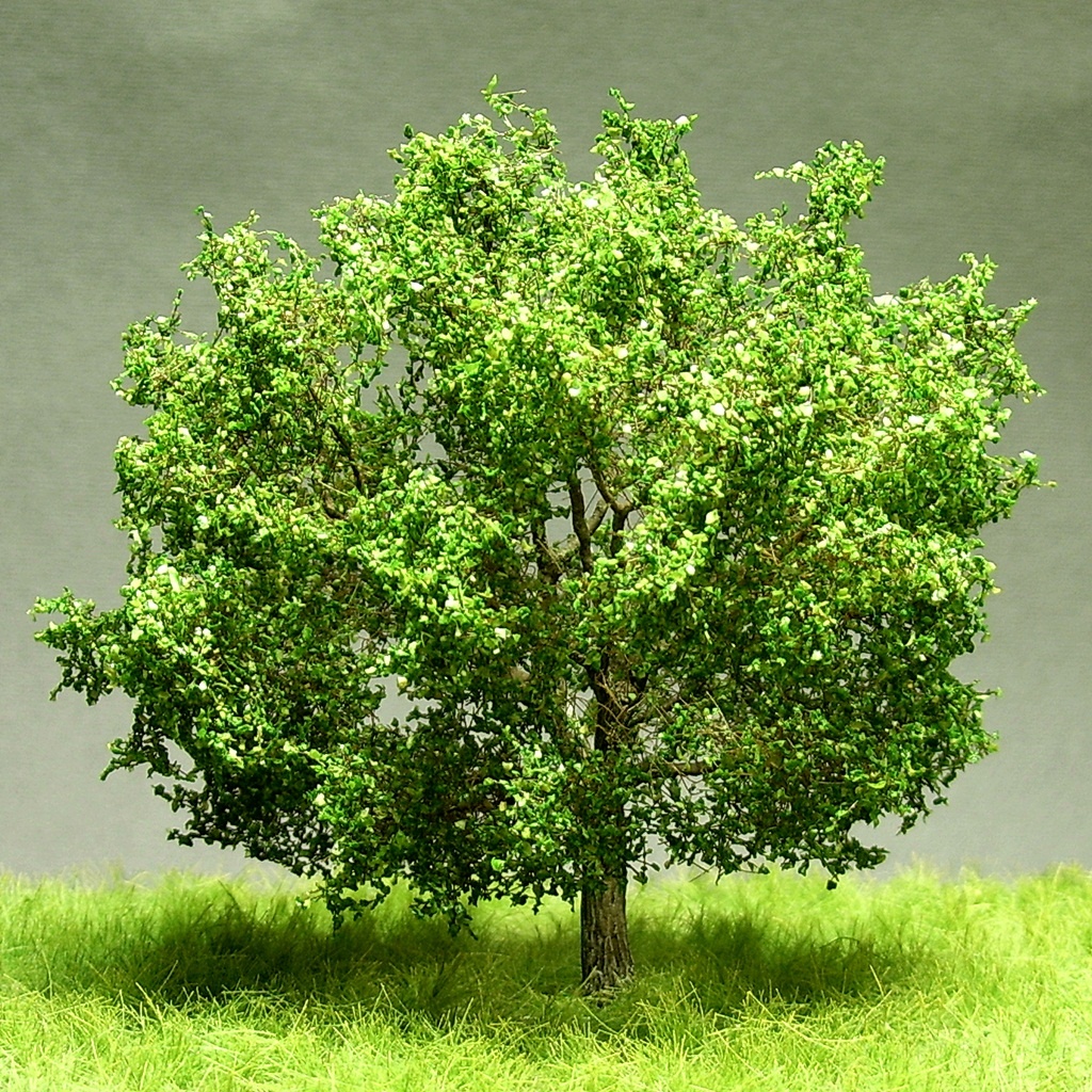

(#38636) BaTTka válasza HOTotya hozzászólására (#37907) Válasz Okt 22, 2014
Tessék: itt a letört ág. Jó lesz így?
(#38638) HOTotya válasza BaTTka hozzászólására (#38636) Válasz Okt 22, 2014
Igen!!! : DE!!! nem elég sötét a letörött rész belső része.... Komolyan szép!!!!!

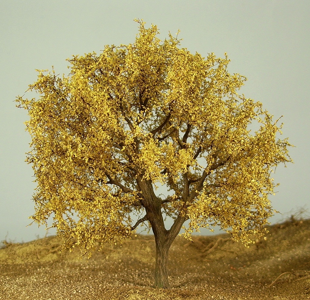

Persze hogy szép. Két okból is. Először mert én csináltam, másodszor meg mert ha nem lenne az akkor nem látja senki rajtam kívül
Itt egy másik is.
(#38644) HOTotya válasza BaTTka hozzászólására (#38641) Válasz Okt 22, 2014
Nagyon szép! Komolyan irigyellek,hogy ilyen szép fákat tudsz készíteni!!! (bár tudom mennyi munka és gyakorlással járt) Megint GRATULA!!!

(#38729) diginewl hozzászólása Válasz Okt 25, 2014
Idepofátlankodom
Életem első fája. Egy kicsit túllőttem a rövid szálú füvet, de már nem jött le róla.
Mellé tettem egy gyárit (ezt már én havaztam).
Nem szeretnék beképzeltnek látszani, de szerintem ez a saját gyártmány még ilyen torzonborzan is sokkal szebb, mint a mellette levő 100% szabályos fa...
Igazad volt BaTTka!!!

(#38750) Frankye válasza diginewl hozzászólására (#38729) Válasz Okt 25, 2014
Nekem ez (is) tetszik. Tényleg sokkal jobb, mint a gyári "szabvány" fa, ami teljesen szimmetrikus.

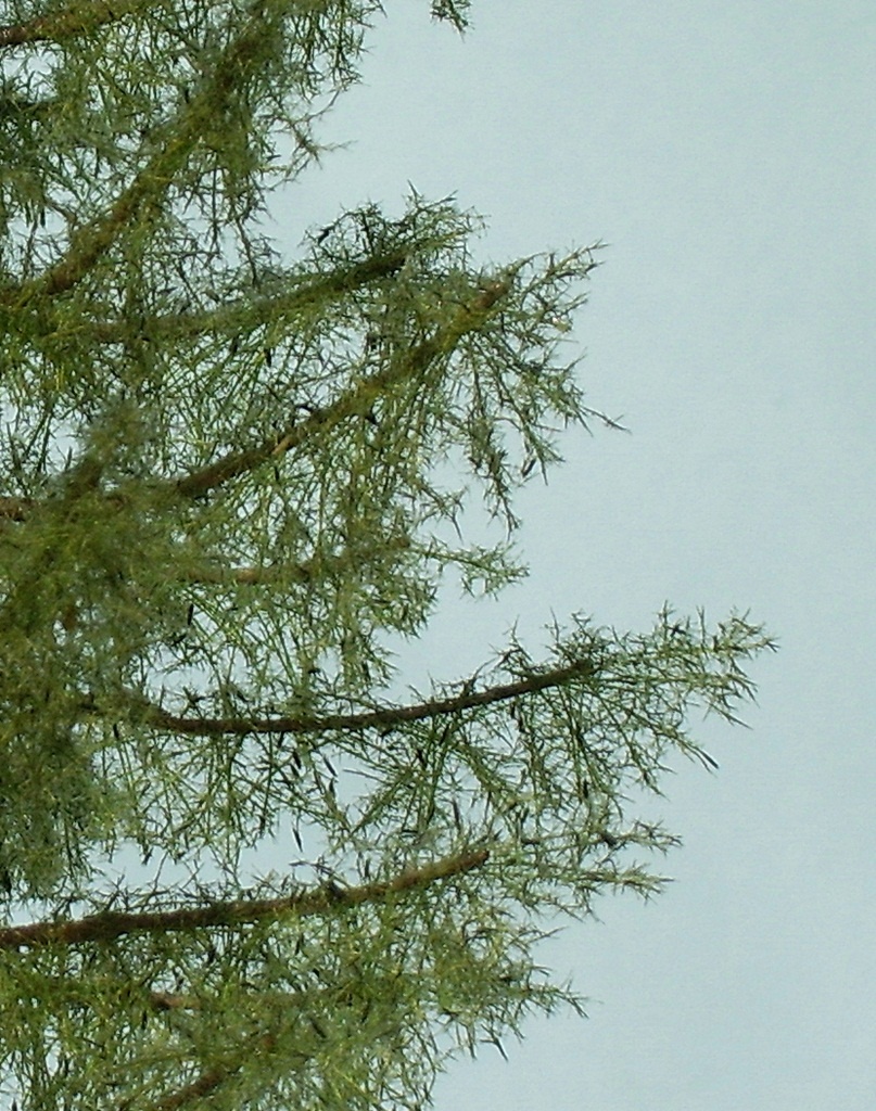

Na jó, üsse kavics
Kísérleteztem a fenyő készítéssel. Ez a lett legígéretesebb.
(#39005) stillll válasza BaTTka hozzászólására (#39002) Válasz Okt 31, 2014
Jó ez így, szebb mint a bolti,
(#39010) baker6600 válasza BaTTka hozzászólására (#39002) Válasz Okt 31, 2014
De ezt hogy??? Értem a hagyományosabb fa tipusok készítését, de nem értem a fenyőfa hogy lesz ilyen "élő". Láttam néhány verziót, de egyik szebb üvegtisztító lett, mint a másik.
(#39013) diginewl válasza BaTTka hozzászólására (#39002) Válasz Okt 31, 2014
Hali! Nagyon szépek!!! Aki tud, az tud!!!
No, felpiszkáltam valamit benned?
Ez sztatikusan szórt fű + ragasztóspray? (ha nem vagyok indiszkrét)
Én sajnálom, hogy az első fámra csak "nyomtam" a füvet, aztán mire odanéztem torzonborz lett. Készül még néhány fám, ott sokkal jobban figyelek. A törzseik már kérgesek, nemsokára jön a tűlevél

(#39030) BaTTka válasza diginewl hozzászólására (#39013) Válasz Nov 1, 2014
Nem Te voltál...
Itt a testvére, kicsit módosított fizimiskával.
