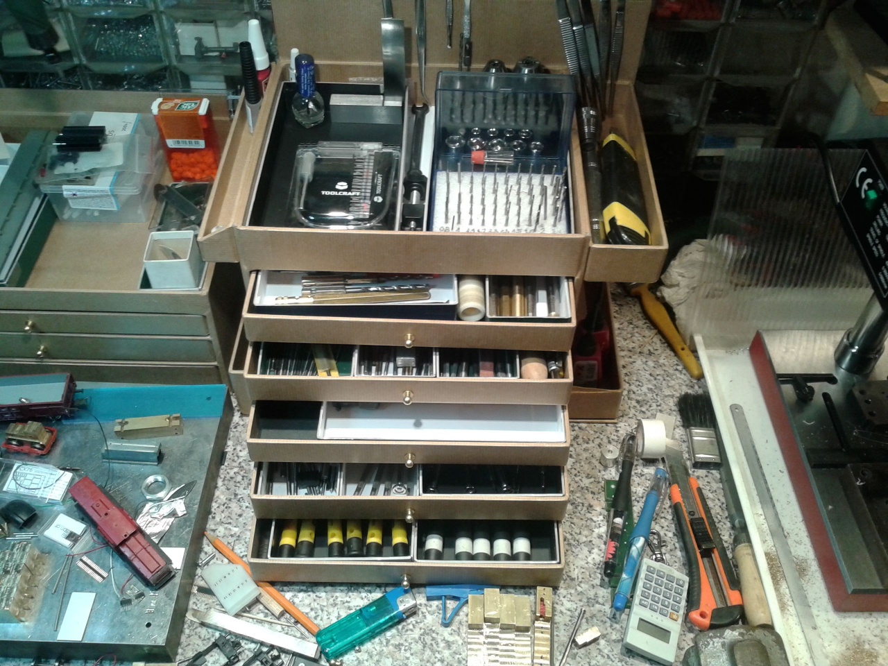

(#37080) HOTotya hozzászólása Válasz Szept 2, 2014
Megirigyeltem Váltógyártó Lacinkat.........Dés összelapátoltam egy ilyen szerszámtartót!!
(#37086) stillll válasza HOTotya hozzászólására (#37080) Válasz Szept 2, 2014
Ez igen, talán így már az én motyóm is könnyebben elkészül
(#37089) Váltógyártó válasza HOTotya hozzászólására (#37080) Válasz Szept 2, 2014
Zsírállatkirály!
(#37090) HOTotya válasza stillll hozzászólására (#37086) Válasz Szept 2, 2014
Tudom és bocsi,de el voltam havazva + rengeteg melóm volt a szabi előtt most meg lusta voltam.................DE előbb utóbb megleszek vele!!

(#37145) zsolesz74 válasza HOTotya hozzászólására (#37080) Válasz Szept 3, 2014
Az ég áldjon meg, ne a dobozokat pakolgasd egymásra, hanem a mozdonyat tessék újra rendszerbe állítani!
(#37147) etwg válasza zsolesz74 hozzászólására (#37144) Válasz Szept 3, 2014
Biztos letöltheted a használati utasitást is, esetleg rákérdezhetek, mert ma láttam az egyik bolt kirakatában is igaz nem 500€-ért....
(#37148) Luciferike válasza HOTotya hozzászólására (#37080) Válasz Szept 3, 2014
Hát igen a friss leheletre szükség van nehogy be oxidálódjanak a fogaskerekek.
(Bocsi)
Amúgy szép rend lett.

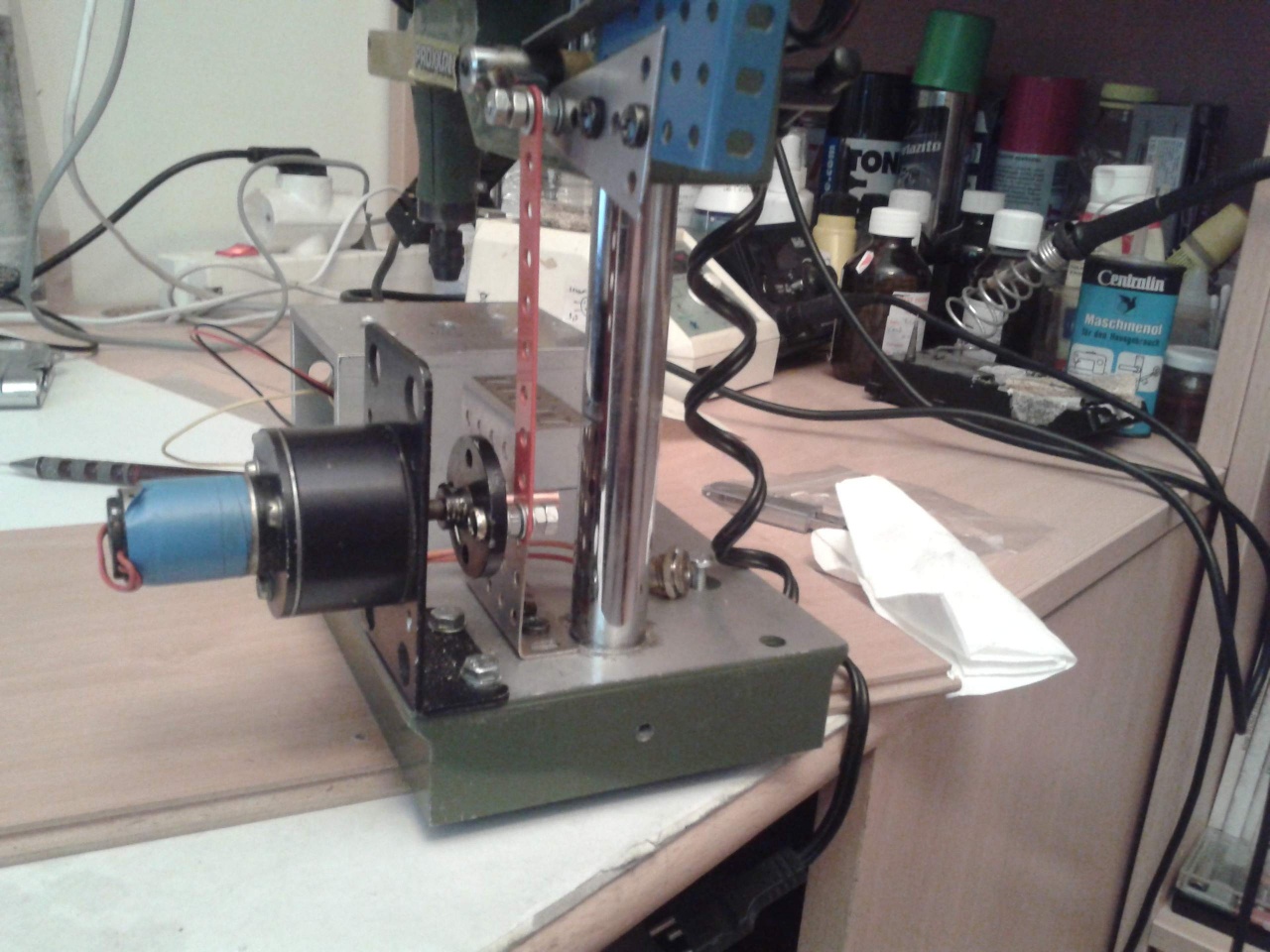

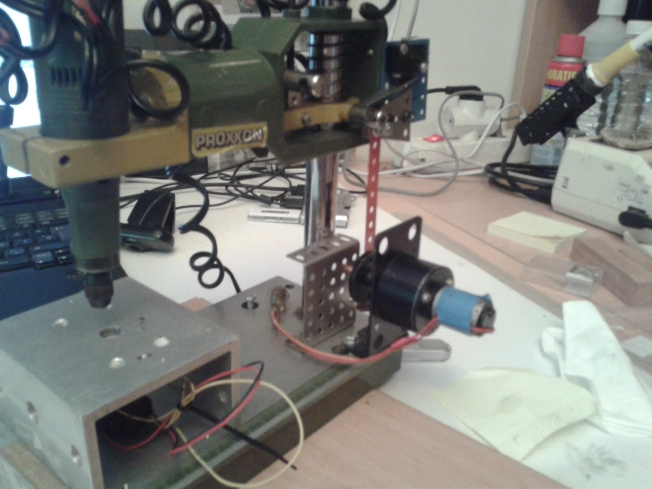

(#37299) piltdownman válasza csíkosháTTú hozzászólására (#37243) Válasz Szept 10, 2014
Gépesítsd!

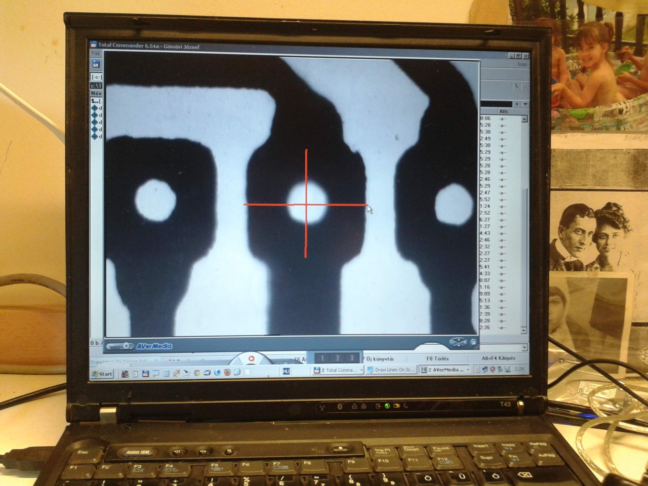

(#37304) piltdownman válasza piltdownman hozzászólására (#37299) Válasz Szept 10, 2014
Kamera.
(#37305) HOTotya válasza piltdownman hozzászólására (#37304) Válasz Szept 10, 2014
Értem akkor kis képernyőn nézed mit kell fúrni....
(#37307) piltdownman válasza HOTotya hozzászólására (#37305) Válasz Szept 10, 2014
15.1”-os notebook-on keresztre, lábpedállal, jobb két kézzel tologatni a panelt.

(#37360) etwg válasza piltdownman hozzászólására (#37299) Válasz Szept 11, 2014
Szabályozod valahogy a furo vertikális mozgását (milyen gyorsan merül az anyagba)?
Tetszik a megoldás!

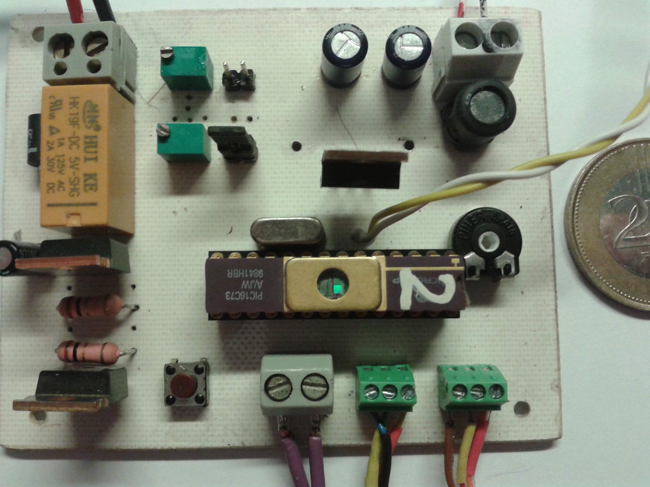

(#37492) piltdownman válasza etwg hozzászólására (#37360) Válasz Szept 14, 2014
A motor egy ESCAP áttételes cucc, kb.5 V környékén jól szabályozható a fordulat száma.
100mA –t vesz fel normál üzemben, bivaly erős, akadály esetén felvesz 600mA-t és törne-zúzna, ezért alul-felül résérzékelő fogja meg (ez nem látszik a fotókon), nem lehetett áramkorláttal irányt váltani.
Az FR2-est,CEM1-est kb.1.5sec-el viszi, az FR4-es kétoldalast kb. 2.5sec-cel.
Ha kell valakinek a kapcsolás, kiteszem.
(#37494) etwg válasza piltdownman hozzászólására (#37492) Válasz Szept 14, 2014
Érdekel, tedd fel. Ha jol értem pedállal elinditod, és a motor magátol az anyagba nyomja a furot. Vissza is megy, vagy ezt megint lábbal kell kezelned?
(#37504) piltdownman válasza etwg hozzászólására (#37494) Válasz Szept 14, 2014
Él-vezérelt, pedál lenyomás, fúró le, megáll, vissza, megáll, várja a következő pedál lenyomást. Hétvégén kiteszem.
(#37517) etwg válasza piltdownman hozzászólására (#37504) Válasz Szept 15, 2014
Világos, kösz!

(#37734) piltdownman válasza etwg hozzászólására (#37517) Válasz Szept 23, 2014
Ha megépítenéd, küldök nyákrajzot meg hex file-t,nyilván valami láb-kompatibilis PIC-re átírva,mert a C-s már aranyárban van.
drillcon.pdf
(#37744) etwg válasza piltdownman hozzászólására (#37734) Válasz Szept 23, 2014
Kösz én már uj PIC-t nem tudok programozni, átálltam az AVR-re. Ha majd esetleg nekifogok az épitésnek, akkor szolok, a többit meg amugy is magamnak kell megcsinálni.

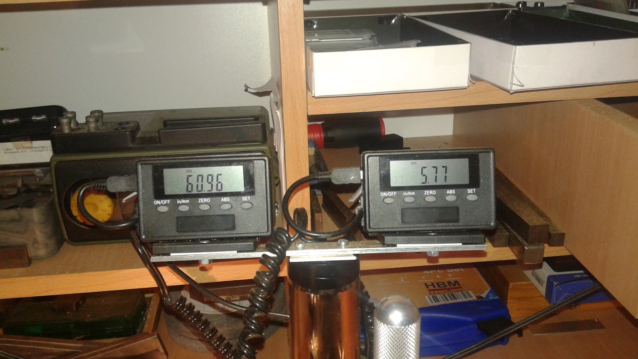

(#37831) termi hozzászólása Válasz Szept 26, 2014
Ugyan nem faék, de hasonlóan egyszerű. Nemrég követtem el.
(#37836) HOTotya hozzászólása Válasz Szept 26, 2014
Analógról digitálisra váltás...........x-y tengelyre!!! Egy nagyon is megtérülő "befektetés"........
