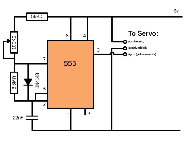

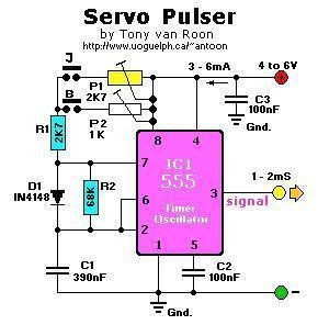

Én nem állítottam, hogy 555-ös, két generátoros kapcsolgatós szervóvezérlés picit is jobb, szebb, elegánsabb lenne bárkinek a megoldásánál. Nyilván egy programozható, beállítható szerkezet sokkal-sokkal precízebb...
Ezen talán lépjünk is túl ha lehet.
Most ott tartunk, hogy az eddigi kísérletek alapján akár működőképes is lehet ez a megoldás - legalábbis annyira bíztató, hogy megérje a további kísérletezést.
Az engem is érdekelne viszont, hogy vajh mi ment tönkre az sg 90-es szervóban. Mitől "gagyi"?
Van valami hibalehetőség az ötletben ami még nem került szóba?
Vagy lehet rajta javítani úgy hogy ne kelljen hozzá PIC vagy egyéb varázslás? Pl ha nem jó az 555, akkor mivel lehetne helyettesíteni ami jobb? (kapcsolás?)
Lehetne a szervó mozgását valamivel "finomítani"? Nem a sebességre gondolok, inkább a mozgás folyamatosságára? (picit "remegős" - ez a szervo vagy a vezérlés miatt ilyen?)
Köszönöm! |

Idézet: „Az engem is érdekelne viszont, hogy vajh mi ment tönkre az sg 90-es szervóban. Mitől "gagyi"?”
Ettől ! alig 500Ft
Egy normális szervó legalább 3-4x ennyibe kerül ,de inkább fölötte
Idézet: „Lehetne a szervó mozgását valamivel "finomítani"? Nem a sebességre gondolok, inkább a mozgás folyamatosságára? (picit "remegős" - ez a szervo vagy a vezérlés miatt ilyen?)”
Nem ,ez ilyen |

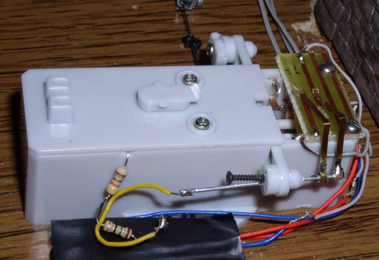

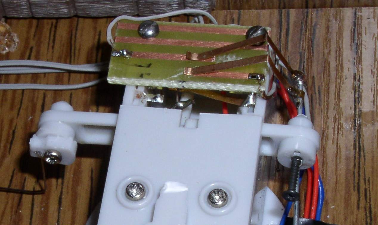

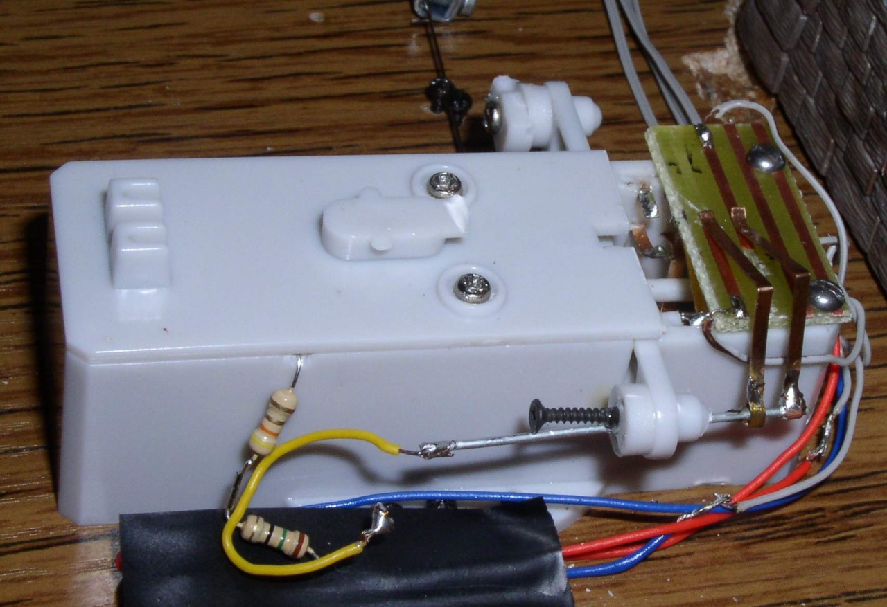

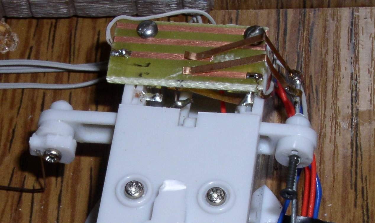

(#34597) diginewl válasza HarciSün hozzászólására (#34582)
Jún 18, 2014 |
Üdv HarciSün!
Kicsit off leszek a szervóktól
Én már rég elveszettem a szervók használatának fonalát itt a fórumon.

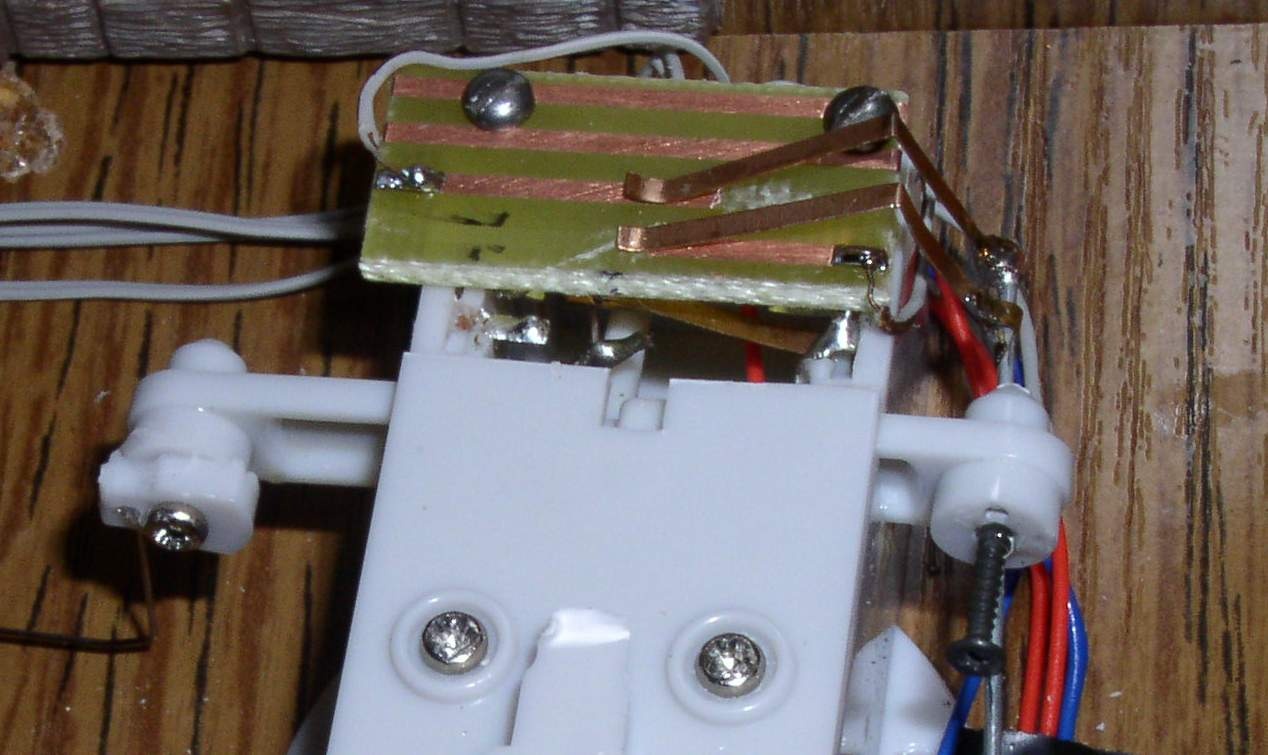

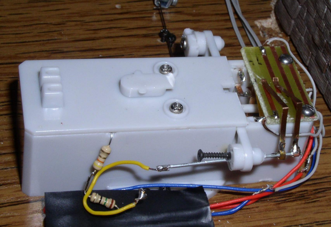

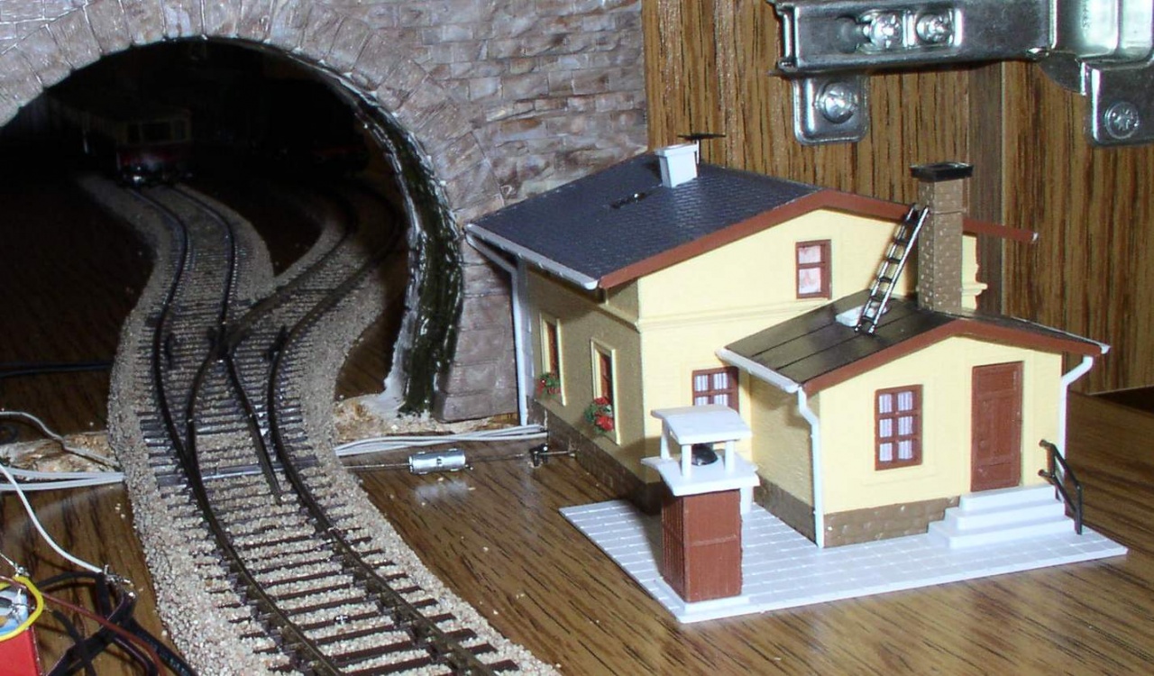

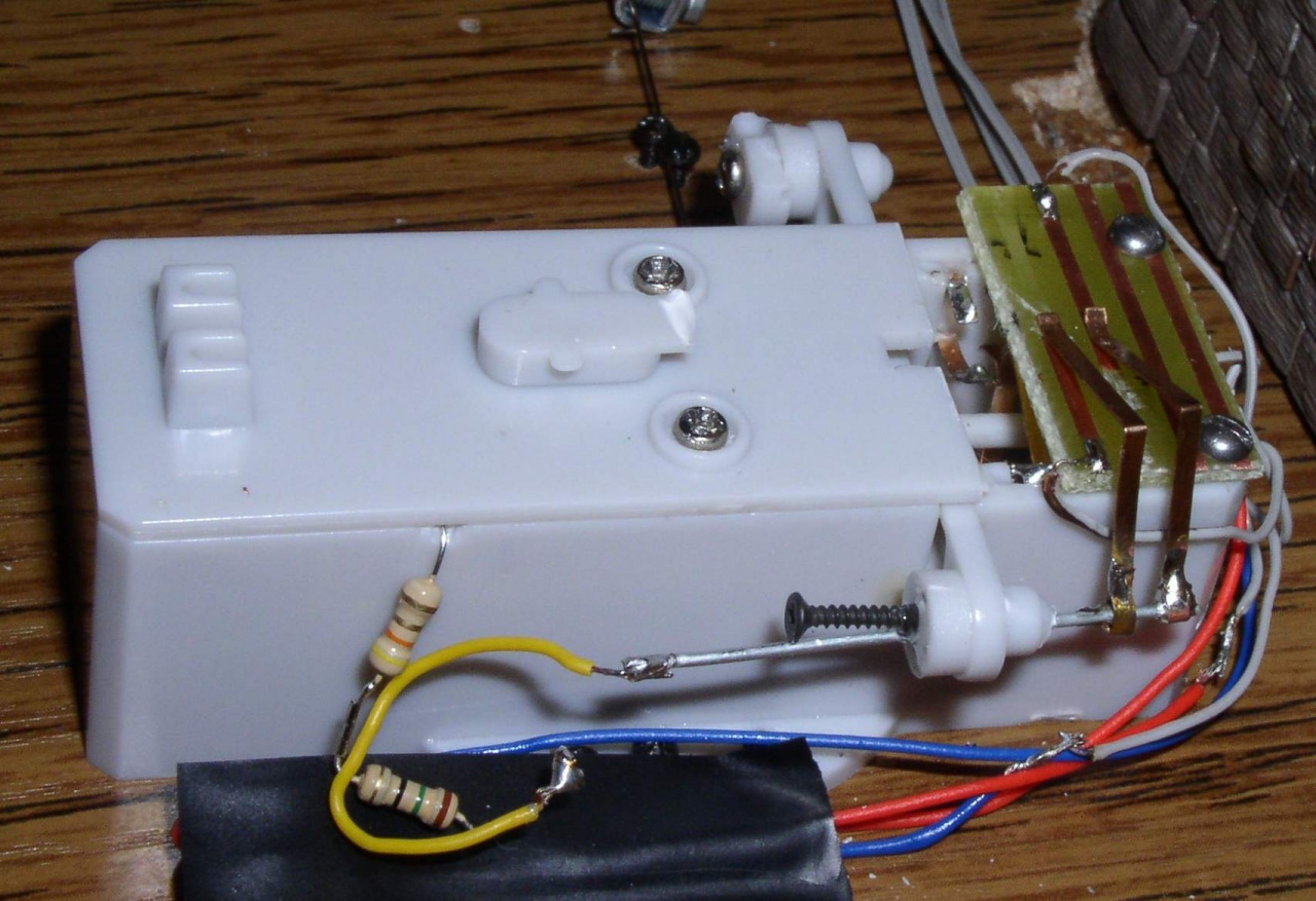

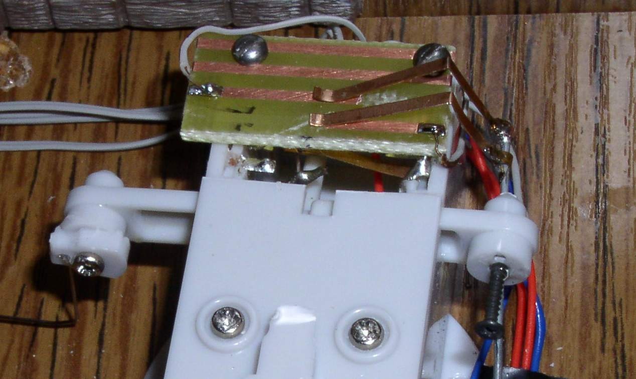

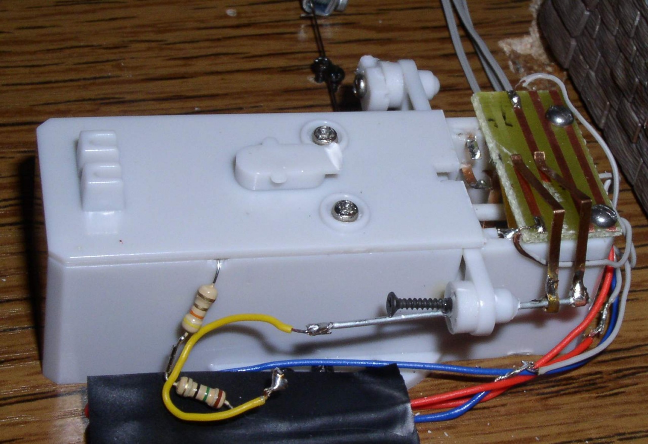

Viszont a Conrad állítóművem csak nem működik rendesen. Napi 10-15 alkalommal van elindítva a pálya az 15*4 azaz kb 60 átállás egy nap. Már megint rakoncátlankodik a conrad belső szerkezete 3-4 nap után. Elkezdett csattogni, leragadni, visszarugózni, szóval elállítódni.
A Tillig Elite váltóállítóműből merítve ötletet, megcsináltam az alábbi végálláskapcsolót - csúszóérintkezős.
Ne tessék hangosan röhögni, de képzeljétek el működik, és valószínű tartósabb lesz, mint a conrad belső vacka...
A ház meg mindent eltakar, ha akar

(#34599) HarciSün válasza diginewl hozzászólására (#34597)
Jún 18, 2014 |
Ez a csúszóérintkező nagy ötlet! Egyszerű de nagyszerű!
Valami hasonló visszajelzőt lehet én is fabrikálok majd - legalább a polarizáláshoz... |

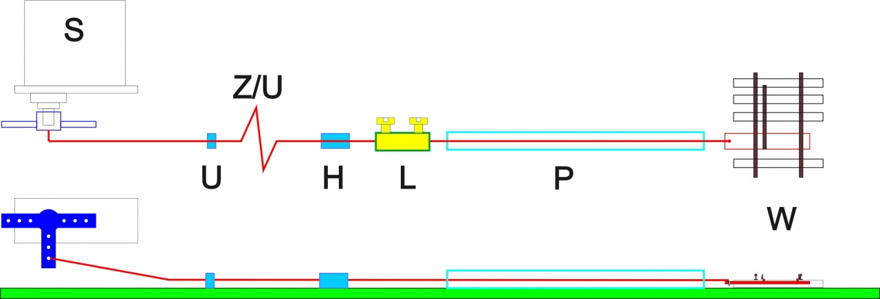

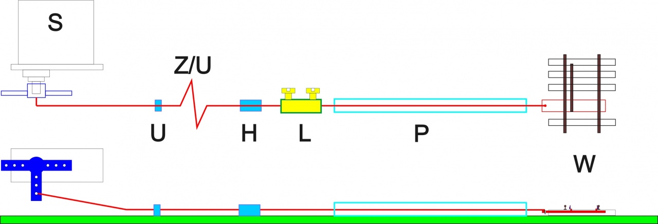

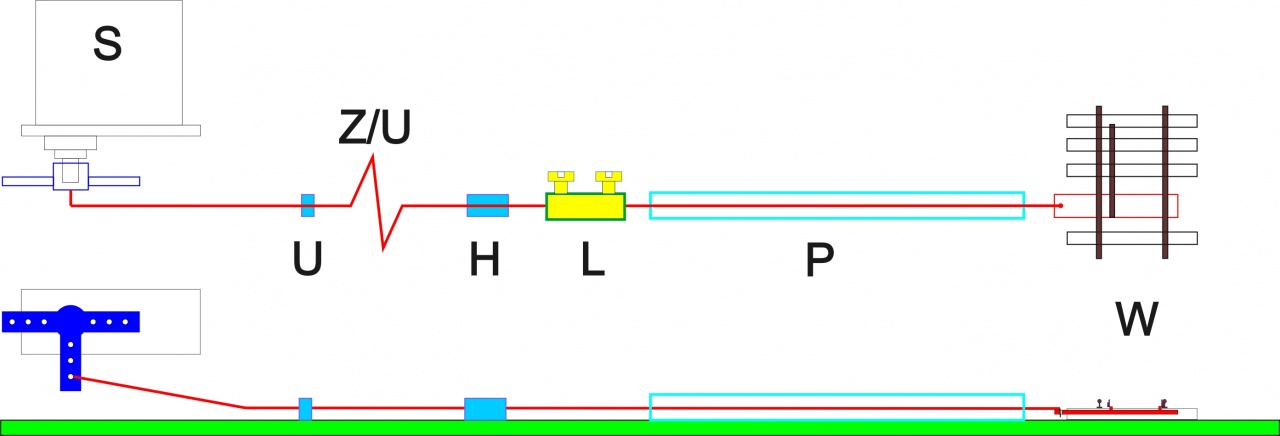

(#34603) etwg válasza HarciSün hozzászólására (#34599)
Jún 18, 2014 |

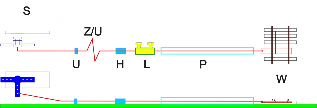

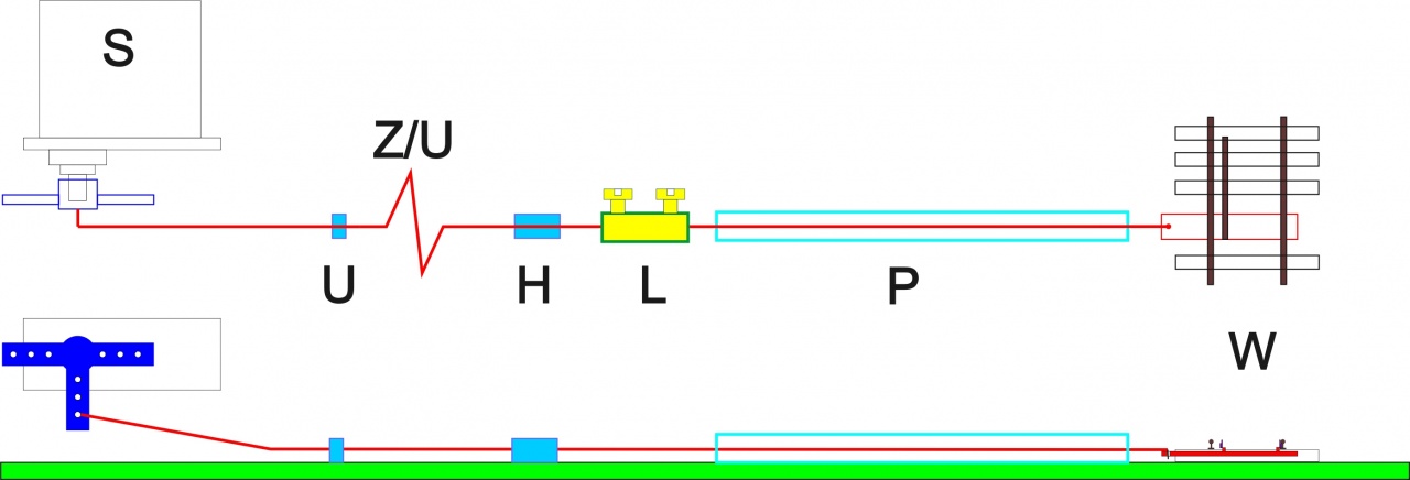

Kb igy néz ki egy asztal feletti meghajtás:
Legenda:
S - Szervo
U - lehet egy U szög vagy hurok ami helyben tartja a huzalt.
Z/U - abszorbcios zona - ez egyenliti ki a motor meg a válto mozgási különbségét. A méretét a használt huzalhoz kell kikisérletezni. Lehet sima U forma is.
H - U alakba hajlitott vékony bádog lemez a rud vezetésére (lehet U szög is)
L - hosszabbito csillárcsokiból (ha kell).
P - csövezeték a rud számára (ha kell)
W - a válto mozgato szerkezete.
Ahol az L hosszabbito környezetébe egy tolokapcsolot is be lehet szerelni, ami visszajelzi a váltó tényleges állását. |
(#34605) HarciSün válasza etwg hozzászólására (#34603)
Jún 18, 2014 |
Tolókapcsolónál szimpla, boltban is kapható tolókapcsolóra gondoltál? Ilyenre? |

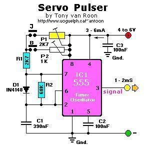

(#34606) HarciSün hozzászólása
Jún 18, 2014 |

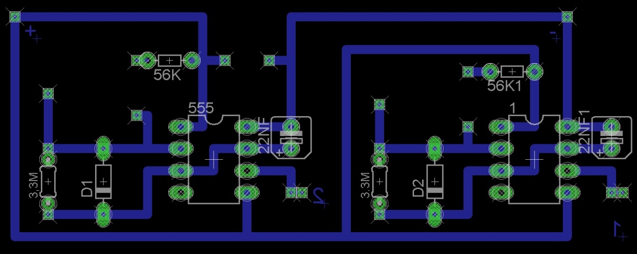

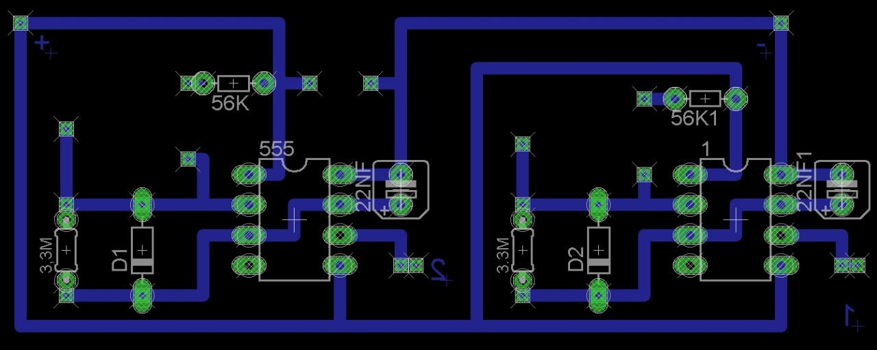

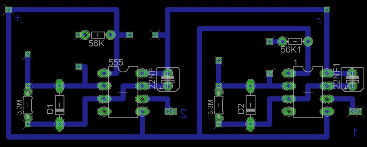

Érdekes jelenséget tapasztaltam...

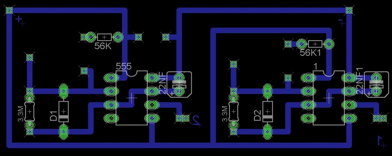

Csináltam egy nyákot a generátornak és rendesen összeforrasztgattam. Miután bekapcsoltam a motor úgy döcögött ide-oda mintha egy kispolszki alapjárata lenne.
Összehasonlítottam a dugdosós próbanyákkal de csak annyi volt a különbség, hogy annak a bemenetén volt 1-1 dióda (hülyeségvédelem gyanánt - hogy még véletlenül se tudjak fordított polaritást ráadni) Gondoltam nosza, ráteszem - a döcögés megszünt... Kísérleteztem és kiderült, hogy nagyon feszültségérzékeny a cucc: 5,2 V-on dióda nélkül döcög (diódával azért jó mert gondolom esik rajta a fesz)
Állítgattam a labortápon és pont 4V-nál megszűnt a gond. Gyönyörűen teszi a dolgát mindkét irányba remegés nélkül.
Ez így rendben is lenne, de ha egyszerre több motort fog vezérelni nem fog ez ingadozást okozni a feszültségben??
Mi okozza ezt? A generátor gerjed vagy a servo ilyen fesz érzékeny? |
(#34607) slogan válasza HarciSün hozzászólására (#34606)
Jún 18, 2014 |
Muti a nyákot és melyik rajz ?
A labortápon nincs letekerve az áramkorlát ? |

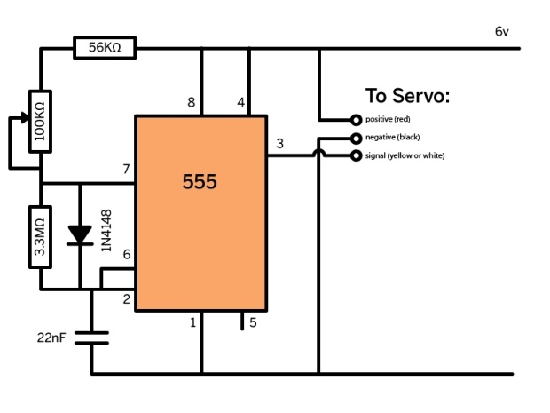

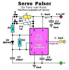

(#34608) HarciSün válasza slogan hozzászólására (#34607)
Jún 18, 2014 |

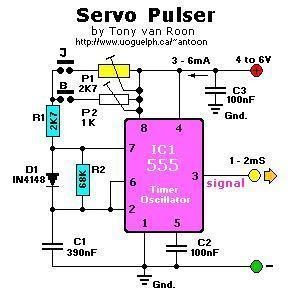

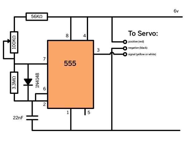

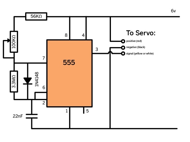

A legegyszerűbb generátor:
5 amper az áramkorlát... 4,5 V felett hülyül meg, alatta tökéletes (3,5 V-tól működik úgy 4,2-ig jól) |
(#34610) slogan válasza HarciSün hozzászólására (#34608)
Jún 18, 2014 |
nyák ? |

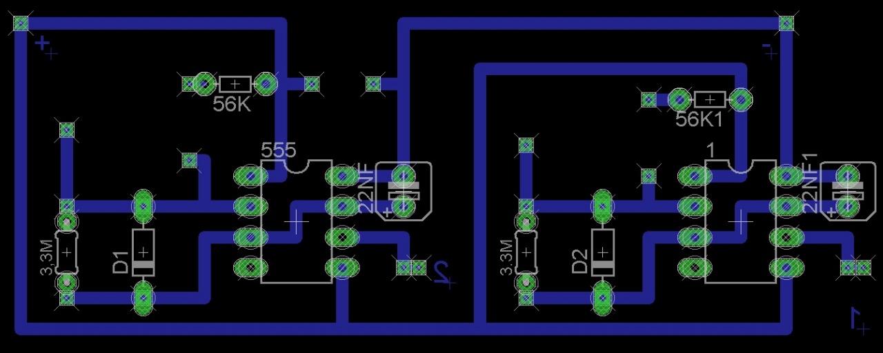

(#34611) HarciSün válasza slogan hozzászólására (#34610)
Jún 18, 2014 |
Hát, ha ezen Te el tudsz menni
(még csak az egyik felét forrasztottam be, gondoltam előbb kipróbálom) |
(#34612) slogan válasza HarciSün hozzászólására (#34611)
Jún 18, 2014 |
Érdekes tervezés
Ez most melyik oldal ?
De nem látok benne hibát. |
(#34613) HarciSün válasza slogan hozzászólására (#34612)
Jún 18, 2014 |
Az alkatrészek felől nézve... asszam... (jóvanna, saját magam tanulgatom az Eagle-t  |
(#34614) slogan válasza HarciSün hozzászólására (#34613)
Jún 18, 2014 |
Az baj lenne
Pont ez az ,hogy az alkatrész felől nézve nem jó a nyák
De gondolom valami fikcsit még beletettél ha egyáltalán valahogy műxik  Gondolom a tükör/nem tükörrel nyomtattad .....
(#34615) HarciSün válasza slogan hozzászólására (#34614)
Jún 18, 2014 |
Na ezekkel a tükrözésekkel mindig elkeveredem... az biztos, hogy az egyik fele már működik. 3,6V-nál egyébként nagyon szép stabil és remegés mentesen beáll.
(labortáppal még ok, de hogy fogok én sima dugasztáppal 3,6V-ot csinálni??)
Na felforrasztgatom a másik oldalát is aztán kíváncsi leszek mit produkál... |
(#34616) slogan válasza HarciSün hozzászólására (#34615)
Jún 18, 2014 |
Ennek 5-6 V on is kellene mennie.
Scope -od nincs ,gondolom... |
(#34617) slogan válasza HarciSün hozzászólására (#34615)
Jún 18, 2014 |
Csinálj egy fotót légyszi a nyák mindkét oldaláról.
És az 555 5. lábát 100n val tedd GND re |
(#34618) zsolesz74 válasza HarciSün hozzászólására (#34608)
Jún 18, 2014 |
tedd már meg, hogy az 5-ös lábat egy 100nF-os kerámia kondin lehúzod GND-re!
(#34619) zsolesz74 válasza HarciSün hozzászólására (#34613)
Jún 18, 2014 |
Mindig alkatrész oldalról tervezz, mert belekeveredsz a végére!
Illetve, ha kinyomtatod ne tükrözgesd, a betűket se kell forgatni.
Ne aggódj egyébként jó lesz ez!  |
(#34620) slogan válasza zsolesz74 hozzászólására (#34619)
Jún 18, 2014 |
Nem az alkatrész oldal a lényeg !
Hanem az ,hogy mikor áramkört tervezünk ,akkor a kapcsolási rajzzal kell kezdeni,utána átdobni board -ra.
Akkor a "gumivonalak" már vezetnek ,nem tudsz tévedni. |

Ilyen is lehet. |

(#34630) zsolesz74 válasza HOTotya hozzászólására (#34629)
Jún 18, 2014 |
Igen, ez a jó kapcsolás és ott van a 100nF-os kondi!  |
(#34631) HarciSün válasza zsolesz74 hozzászólására (#34630)
Jún 18, 2014 |
És valóban megoldotta a 100nF-es kondi a gondot!
Hálásan köszönöm a segítséget!
(video alul) |
(#34632) zsolesz74 válasza HarciSün hozzászólására (#34631)
Jún 18, 2014 |
Örülök!
Szuper! |
(#34633) HarciSün válasza zsolesz74 hozzászólására (#34632)
Jún 18, 2014 |
Már csak egy "apróság" ami előjött. Néha (talán 10-ből egyszer) amikor elengedem a nyomógombot a servo-k még "ugranak" valamelyik irányba.
Ezt mi okozhatja? Pont rossz időben engedem el és így rossz jel megy ki, vagy a gombnál történik valami prellezés/áthúzás ami zavart okoz?
(a gombok helyett opto kapuk lesznek, tehát ha a nyomógombok csinálják akkor az elvileg akár meg is oldódhat...) |
(#34634) zsolesz74 válasza HarciSün hozzászólására (#34633)
Jún 18, 2014 |
A prell okozhat ilyet, igen. Csak az opto ezt nem oldja meg.
Vannak prellmentesítő megoldások a neten, esetleg a hobbielektronika.hu oldalon is szétnézhetsz.
Általában egy kondenzátort biztos tartalmaz az adott helyen. |
(#34635) slogan válasza zsolesz74 hozzászólására (#34634)
Jún 18, 2014 |
LOL
Kapcsolóra tegyél 100n -t
Bocs Zsolesz ,nem neked akartam válaszolni ! |
(#34636) slogan válasza HarciSün hozzászólására (#34633)
Jún 18, 2014 |
Most a kapcsolóval mit is kapcsolsz tulképp ?
Az 555 panel tápját ? |
(#34637) HarciSün válasza slogan hozzászólására (#34636)
Jún 18, 2014 |
Nem, a panelen a két generátor folyamatosan adja a kétféle állásnak megfelelő jelet. Ezt a jelet kapcsolom rá a servo-ra (vagy az egyiket vagy a másikat) Ezt a kapcsolást fogja szervónként két opto helyettesíteni. (hogy azok + vezérlési ágát diódákon át vágányútba rendezhessem) |
(#34638) slogan válasza HarciSün hozzászólására (#34637)
Jún 18, 2014 |
Az a baj ,ha felengeded a kapcsolót ,akkor a szervó szignál lába lebeg ,húzd fel tápra ,vagy GND re azt is 100n val |
(#34639) HarciSün válasza slogan hozzászólására (#34638)
Jún 18, 2014 |
OK, ki fogom próbálni! Köszi mindkettőtöknek! |

(#34647) HarciSün hozzászólása
Jún 19, 2014 |
A 100nF sajnos sem a tápra sem a GND-re nem oldotta meg a gondot, ellenben ETWG korábbi javaslata, 1K a tápra az úgy néz ki igen.
Amint lesz időm kipróbálom opto kapukkal és 3 szervóval valami kombinációban...
Határozottan alakulni látszik a dolog  |
