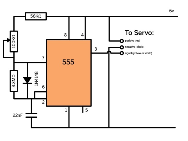

(#34434) HarciSün hozzászólása
Jún 16, 2014 |
Még mindig servo vezérlés...
Kerestem a neten egy egyszerű 555-össel megvalósított servo vezérlő áramkört (belinkeltem)
Működhetne-e az a megoldás, hogy ebből csinálok kettőt, ami két különböző frekvenciát ad folyamatosan (a két kívánt végállásnak megfelelően) és a servo amellett, hogy folyamatosan kapja a tápot hol az egyik, hol a másik jelet kapná a két áramkörről? (pl két nyomógombbal)
Továbbgondolva maradna a "központi" két jelgenerátor, és minden servo-hoz tartozna két opto kapu (a gombok helyett) ami kapcsolná a két jelalakot - innentől az opto-k bemenetét meg lehetne hajtani a diódás hálózattal.
Működhet? |
(#34435) etwg válasza HarciSün hozzászólására (#34434)
Jún 16, 2014 |
Az elgondolás nem müködhet, mert:
A szervo ( beépitett elektronikával) proporcionálisan müködik, azaz a helyzete a parancsnak felel meg ( az impulzusok szélességének). Ha megszünnek az impulzusok akkor valahova a középhelyzetbe megy ( belsö elektronika szabályozza). Azaz ha elveszed az impulzust, visszaáll valahova középre.
Van azonban egy megoldás ami nekünk ( majdnem) jo.
Egy egyszerü diodamárixszal kapcsolod a szervok + polusát, egy másik kapcsoloval meg választasz a 2 központi generátor között.
Azaz kiválasztod, hogy merre forduljon majd a matrixon keresztül kiválasztott szervo áramot kap, ami egy átmeneti mozgás után beáll a kivánt helyzetbe. Amint leveszed a + rol a feszültséget a motor ott is marad ( és nem fogyaszt áramot!). Sajnos azonban igy a motor nagyon gyorsan fog mozdulni, ami nem igen jo. Esetleg azt is megteheted, hogy a szervoirány kapcsolo helyett valamilyen potit raksz oda, aminek az elfordulására reagál a kiválasztott szervo ( amelyik áram alatt van).
Sajnos ezzel egyszerre nem lehet több szervot vezérelni ( hacsak nem kell ugyabba az irányba menniük), azaz valamennyi szervot egyenként kell vezérelni.
Szerintem azonban a korábban tárgyalt megoldások váltokhoz sokkal jobbak (a belsö elektronika kiiktatásával), vagy ha marad, akkor komolyabb rendszer kell (Octopus, vagy DCC ), mert azok kezelik a szervok alaptulajdonságait. |

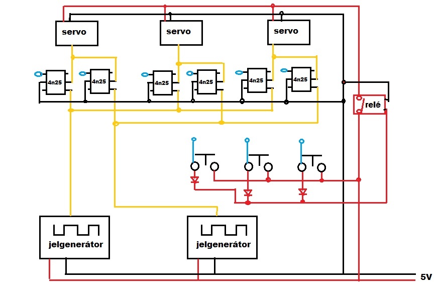

(#34443) HarciSün válasza etwg hozzászólására (#34441)
Jún 16, 2014 |
És mi van akkor, ha az összes szervo motor tápvezetékét egy relével megszakítom (alapból kikapcsolva) és amikor valamelyik nyomógombbal egy kombinációt kapcsolok a diódahálózaton és az opto kapukon át akkor a relé behúz és csak addig ad áramot a motoroknak amíg így jelet is kapnak...?
(bonyolódik) |
(#34444) etwg válasza HarciSün hozzászólására (#34443)
Jún 16, 2014 |
Tulbonyolitod a dolgot. A nyomogombbal egyböl kiválaszthatod (relé nélkül) azt a szervot amit állitani akarsz (odavezeted a + 5V-t), és egy másik gombbal meg azt az impulzus adot, ami megfelel (csak 2 kell).
Valamennyi szervo impulzus bemenetét egy pontba kell kötni. |

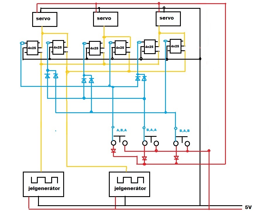

(#34445) HarciSün válasza etwg hozzászólására (#34444)
Jún 16, 2014 |
Ezt értem! De én még mindig ott tartok, hogy egyszerre hogyan lehetne több szervot a kívánt irányba állítani.
Valami ilyesmin agyalok amit rajzoltam.
piros +
fekete -
sárga a jel
kék a kombinációk amiket diódákkal be lehet állítani |
(#34446) etwg válasza HarciSün hozzászólására (#34445)
Jún 16, 2014 |
Mi az a 4n25? (gpndolom valamilyen optikai csatoló)
Minek ehhez a relé? A diodák közös pontja egyböl mehet a szervok plusz polusára.
Mivel választod ki, hogy melyik jelgenerátor menjen a szervora?
Ha a tervezés fázisában ugy tervezed meg a dolgokat, hogy az egyszerre menö váltok szervojai ugyanolyan polaritással menjenek, akkor egy fejfájással kevesebb lesz, mert akkor a két szervot csak egyszerüen párhuzamosan kell kötni, és ha jelet kapnak, akkor átváltanak az egyik állásból a másikba. (pl. a 2 átmeneti válto egy dupla vágánynál, ott a váltok csak egyenesben lehetnek vagy csak keresztezödésben - mind a kettö, azaz a 2 váltonak csak 2 állapota lehet s nem 4). |

(#34449) HarciSün válasza etwg hozzászólására (#34446)
Jún 16, 2014 |
Tökéletesen igazad van! Nincs szükség a relére.
És igen, ahogy zsolesz is írta az egy optocsatoló akar lenni.
Rajzoltam bele 3 kombinációt csak a példa kedvéért. |
(#34450) etwg válasza HarciSün hozzászólására (#34449)
Jún 16, 2014 |
Igy már jobban néz ki, ha átmennek a jelek az optocsatolokon. |
(#34451) HarciSün válasza etwg hozzászólására (#34450)
Jún 16, 2014 |
Fogalmam sincs, hogy átmennek-e...
De ha ezt így működőképesnek ítéled meg, akkor elmegyek a boltba, veszek 2 jelgenerátorra való alkatrészt (amit még az elején beillesztettem, sima 555-el) meg pár ilyen kaput és kísérletezem egy sort... |
(#34452) etwg válasza HarciSün hozzászólására (#34451)
Jún 16, 2014 |
A szervok impulzus bemenete nagy impedanciás, igy valoszinü, hogy némi ellenállás is fog kelleni, hogy az optok tranzisztorai valamilyen munkapontba kerüljenek. (Lusta vagyok utánnanézni, de gondolom az emitter megy a szervora, az impulzusok meg a kollektorra, igy minden szervon egy-egy kb 1 kOhmos ellenállással a földre kell huzni az emmitert.) |

(#34455) HarciSün válasza JZoli hozzászólására (#34454)
Jún 16, 2014 |
Ugye az lenne a cél, hogy több váltót egyszerre tudjak állítani vágányút alapján a hozzá tartozó egyetlen gombbal. (pl állomás I. vágányához kb 4 váltó állítása szükséges különböző irányokba)
Ahhoz, hogy ezt be tudjam állítani diódás kapcsolás kell ami "szétosztja" a gombról jövő jelet az aktuális kombinációnak megfelelően.
Nincs és nem is szeretnék digitális vezérlést, viszont megbízható állítóműveket igen - erre jött a servo aminek a vezérlése már nem olyan egyszerű mint anno a mágneses BTTB állítóművek voltak... |
(#34457) etwg válasza etwg hozzászólására (#34452)
Jún 16, 2014 |
Kb igy kéne kinéznie: |

(#34460) etwg válasza etwg hozzászólására (#34457)
Jún 16, 2014 |
Bocs persze a kapkodásban elrontottam a rajzot, a mási generátornak a üres optocsatolok kollektorajaira kellene menniük |

(#34474) slogan válasza zsolesz74 hozzászólására (#34471)
Jún 16, 2014 |
Igen ,de csak egyszer a bekapcsolásnál ,a rajz szerint meg minden gombnyomáskor. |
(#34475) zsolesz74 válasza slogan hozzászólására (#34474)
Jún 16, 2014 |
Ha a tápot megszünteti a szervon akkor igen. |

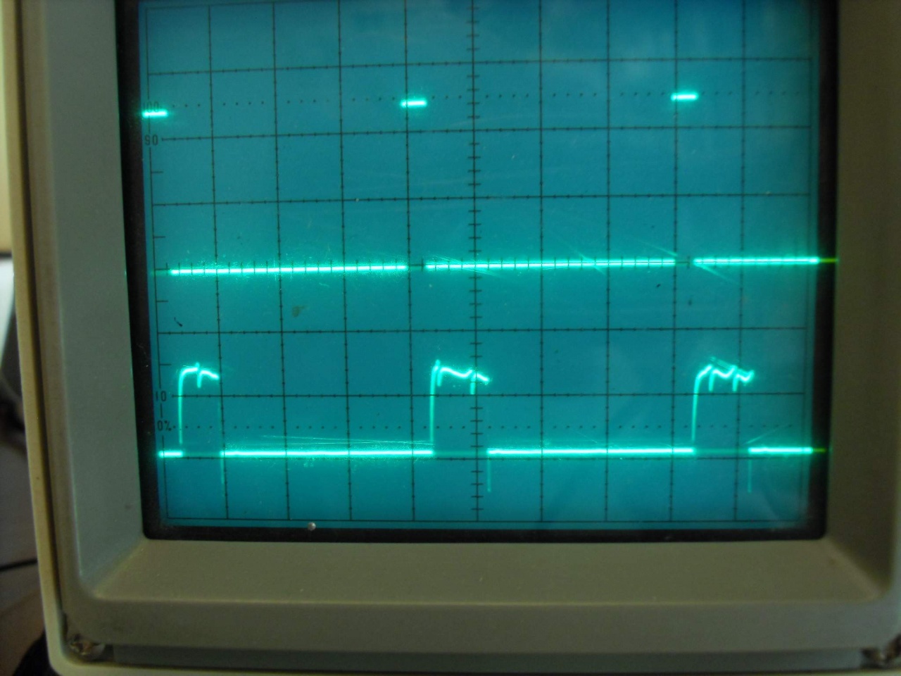

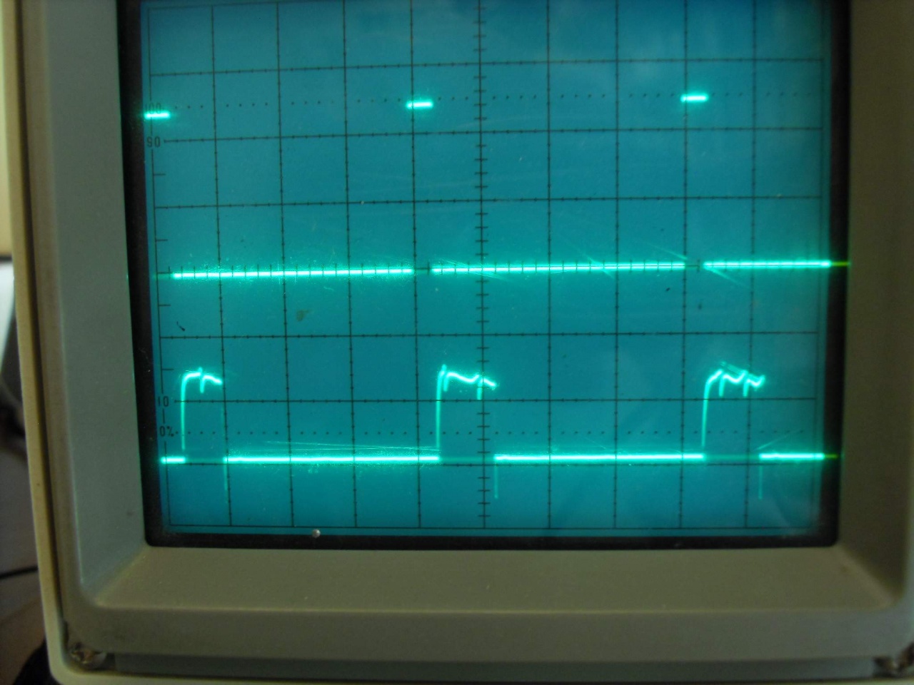

(#34502) piltdownman válasza etwg hozzászólására (#34435)
Jún 16, 2014 |
Idézet: „A szervo ( beépitett elektronikával) proporcionálisan müködik, azaz a helyzete a parancsnak felel meg ( az impulzusok szélességének). Ha megszünnek az impulzusok akkor valahova a középhelyzetbe megy ( belsö elektronika szabályozza). Azaz ha elveszed az impulzust, visszaáll valahova középre.”
Ez nem áll. Ha nincs bemenő jel, nem mozog, gyakorlatilag nincs áramfelvétel sem.
Az SG90 szervo azért ugrik tápfesz bekapcsoláskor, mert rossz a benne lévő kontroller (KC2462) sw-je. Ez egy pozitív impulzus szélességét figyeli és a lefutó él után kezd szabályozni, de a tápfesz. reset nincs rendesen kezelve.
Fel kell húzni a bemenetet (a sárga vezetéket) az 5V-re egy 1k-val és rögvest megjavul.
(Földre pöcögtetve mozgatható is a szervo.)
HarciSün esetében az a probléma, hogy nyolc kitérőt szeretne egyszerre váltani, ami ha a vezérlés nincs elosztva, több mint 4A-t csúcsáramot jelent 5VDC-ről.
Itt egy szkóp felvétel. Hor: 5ms/div, Vert: felül a meghajtás 2V/div, alul a szervo áram
500mA/div.
Felhasználói kérésre javítva.
Frankye |

(#34505) etwg válasza piltdownman hozzászólására (#34502)
Jún 16, 2014 |
Ez szerintem csak a legujabb digitális szervokra vonatkozik. Az analog szervok bekapcsolásakor van egy átmeneti állapot, amikor az áramkör megkeresi a kar helyzetét. Miután az egész szerkezet egy dinamikus valami, ezt csak ugy tudja megcsinálni ha egy kicsit megmozgatja a kart, amivel beállitja a pillanatnyi referenciát, amit késöbb a bemeneti PLL áramkör azonnal korrigál, ha megjelenik az elsö impulzus.
Nyilván, ha nem kap impulzust, akkor nem mozdul, igy nincs áramfelvétel sem.
Harcisün barátunk nem akar egyszerre 8 szervot müködtetni, hanem a vágányut éppen aktuális váltoit, de azokat egy gombbal akarja mozgatni. Ha sikerül minimalizálni az átmeneti mozgást, akkor a megoldása teljesen jo, söt ha az általad ajánlott ellenállásokat a +5 V-ra kapcsolja ( nem ugy mint a rajzomban a GND-re), akkor még jobb lesz.
Az optokoplerek emmiterjeit akkor a földre kell kötni és a kollektor megy a szervora meg a felhuzo ellenállásra.
Lassan csak megoldjuk a dilemmáját....  |
