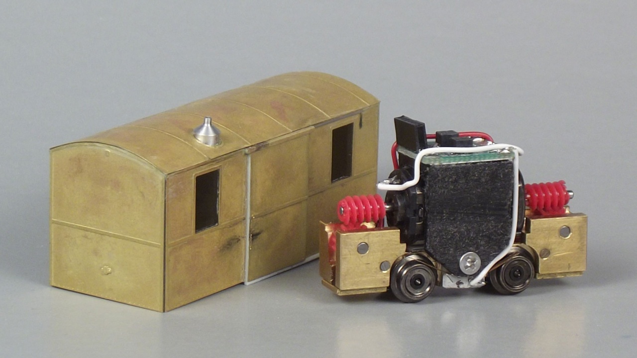

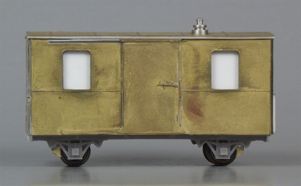

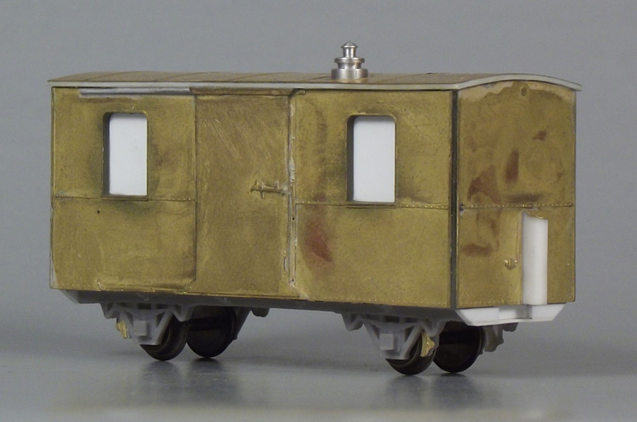

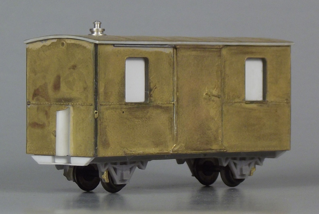

(#34286) Milos Grimasz hozzászólása
Jún 12, 2014 |

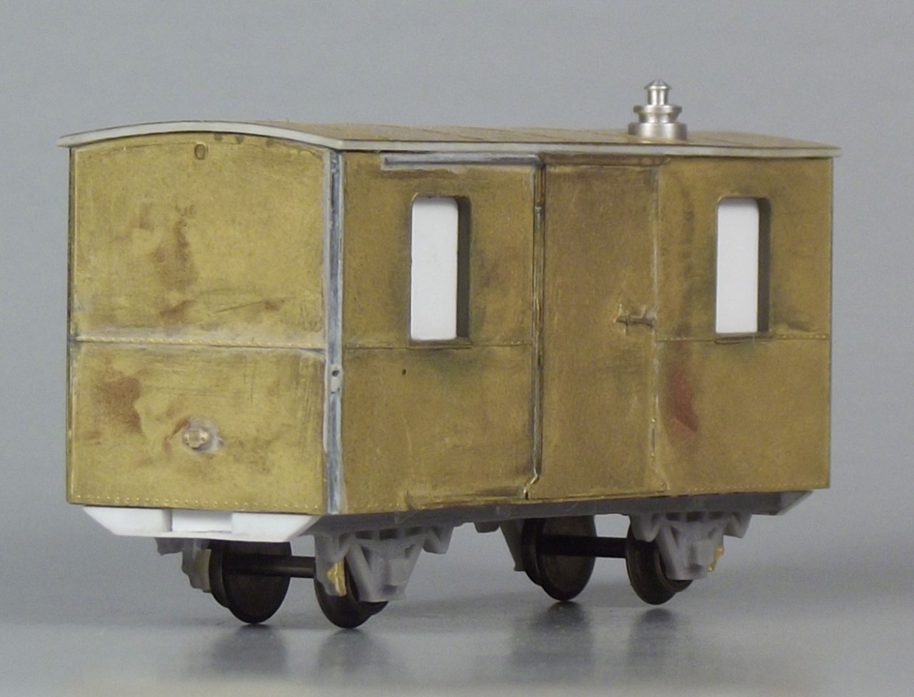

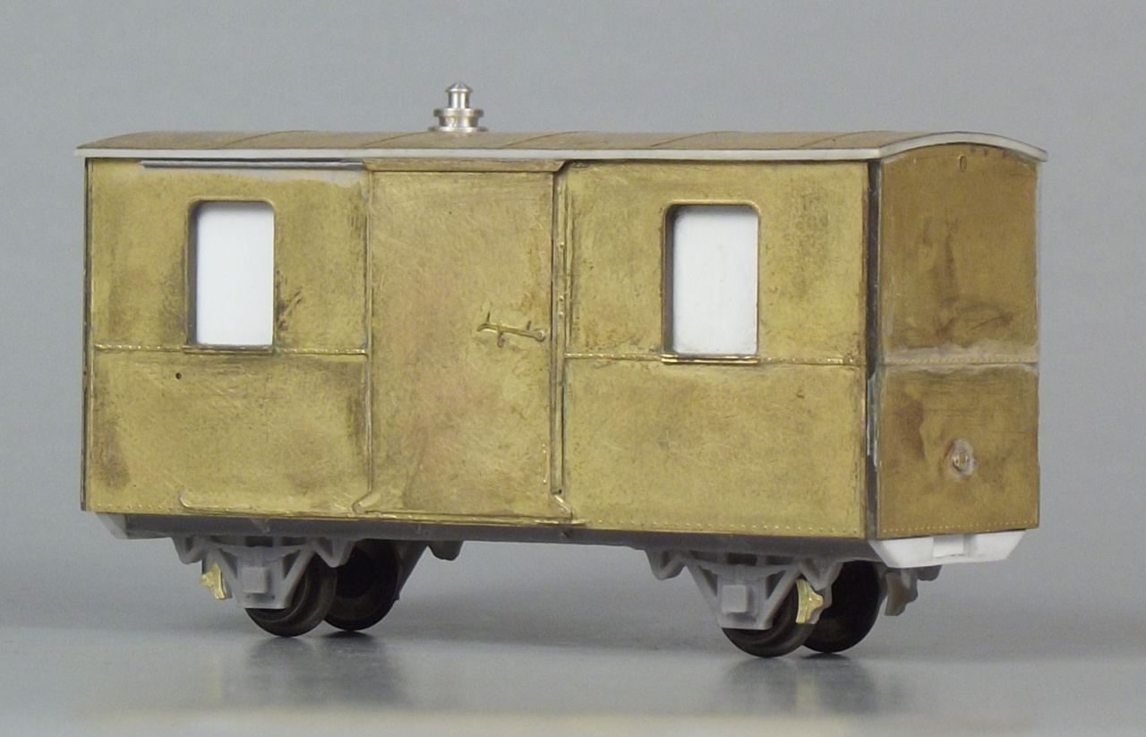

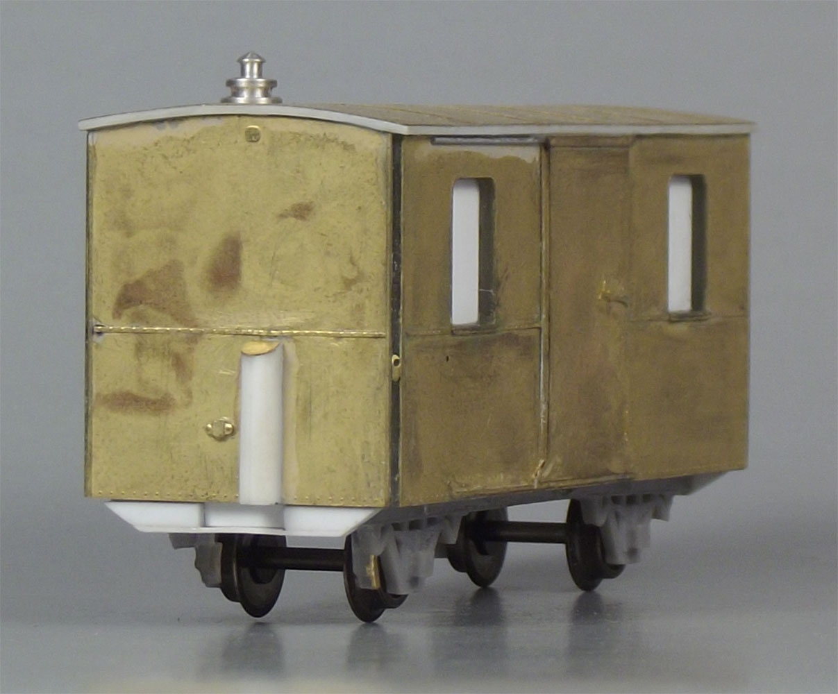

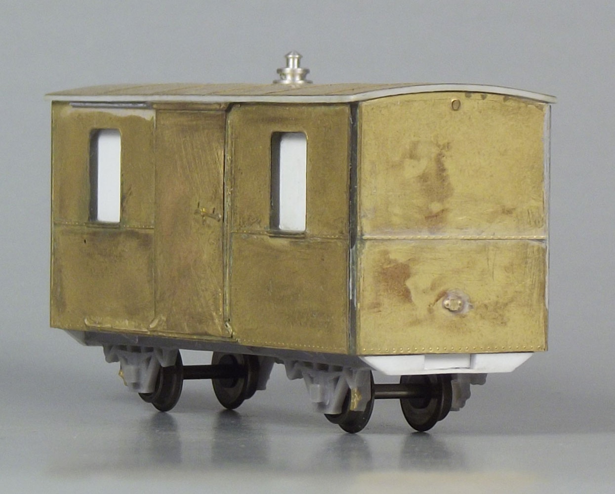

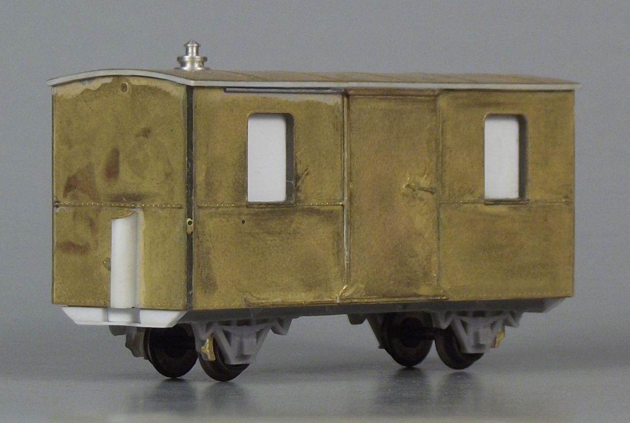

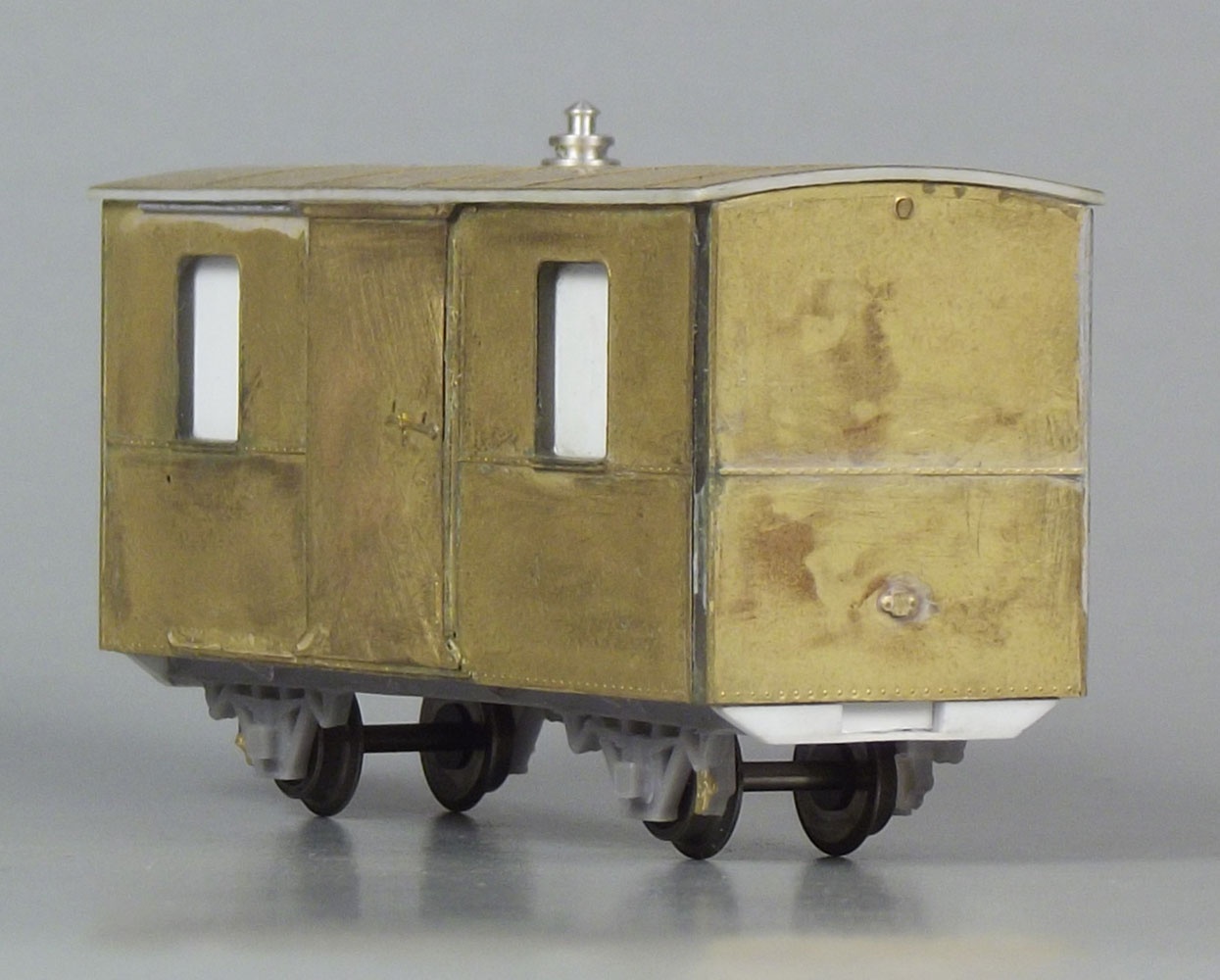

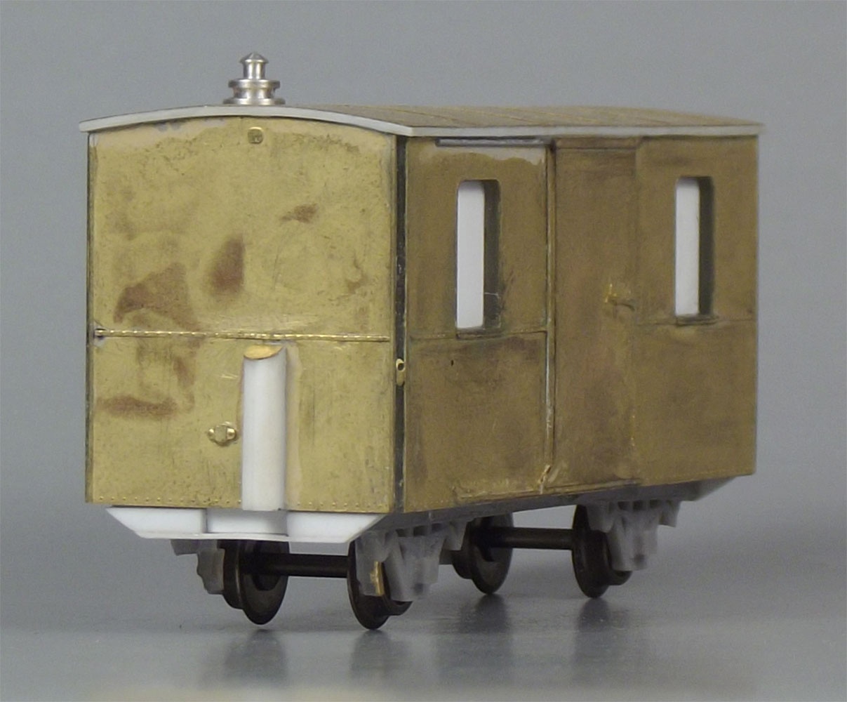

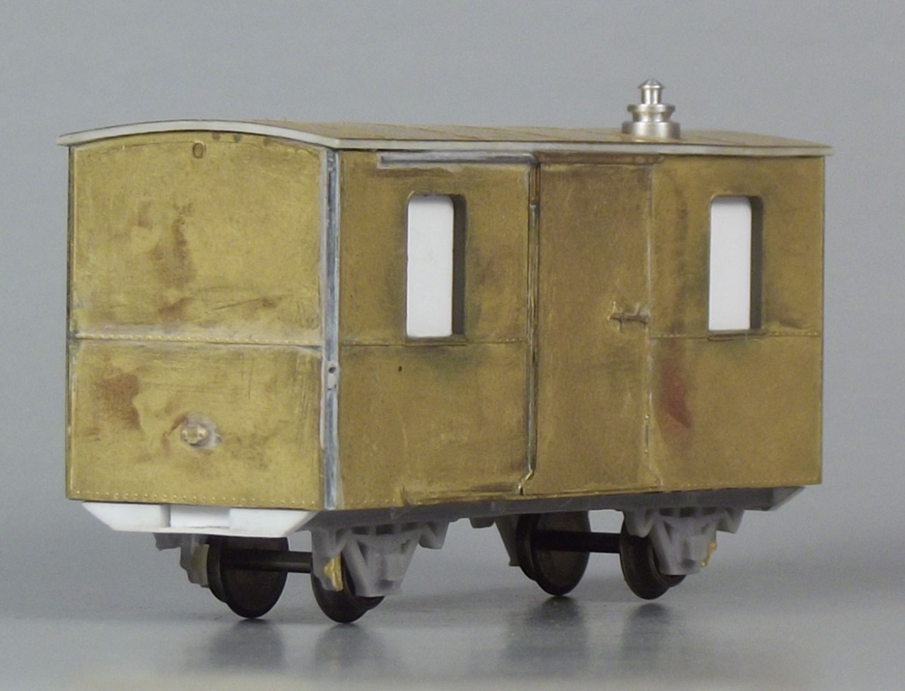

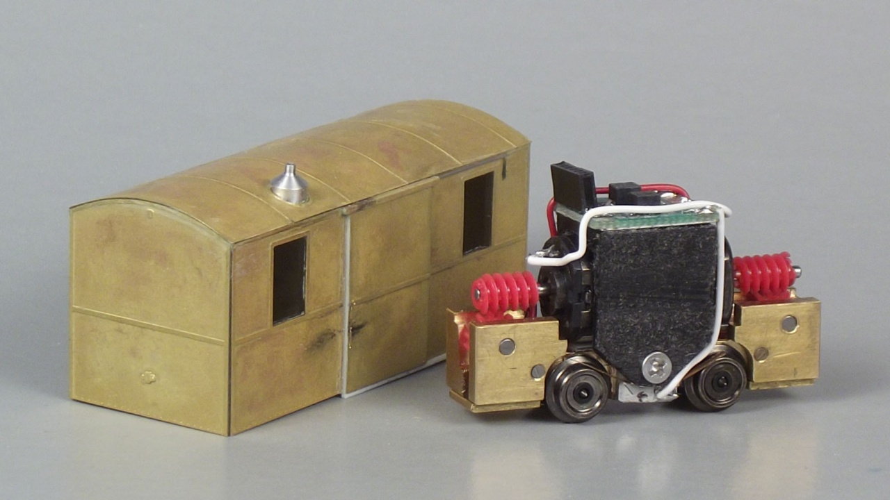

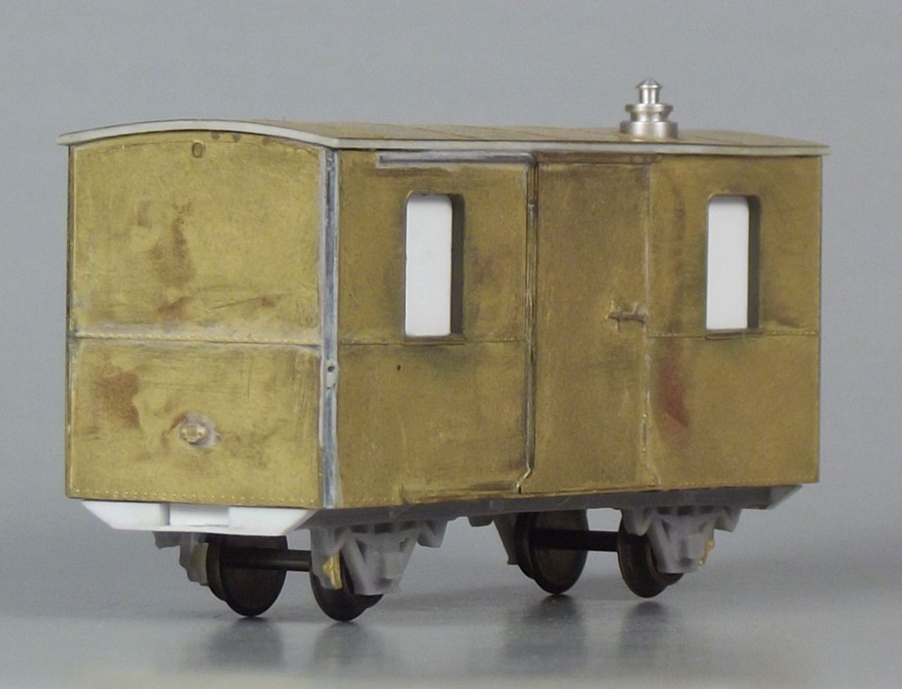

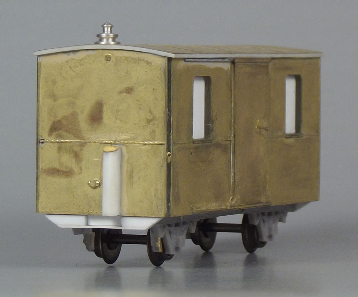

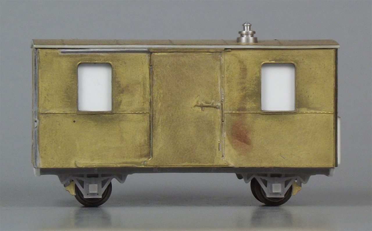

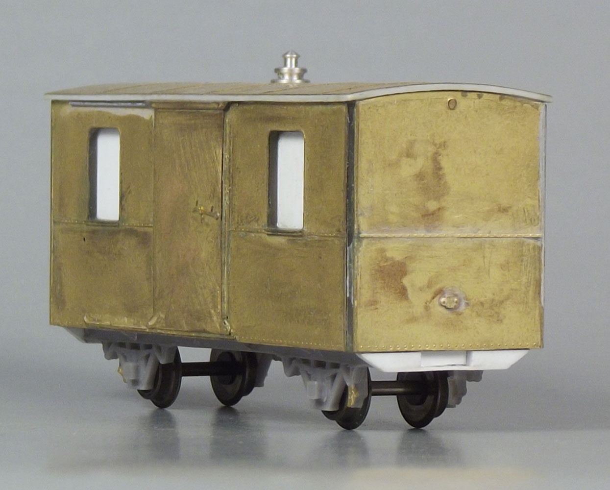

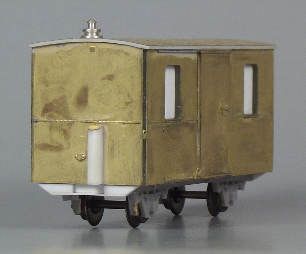

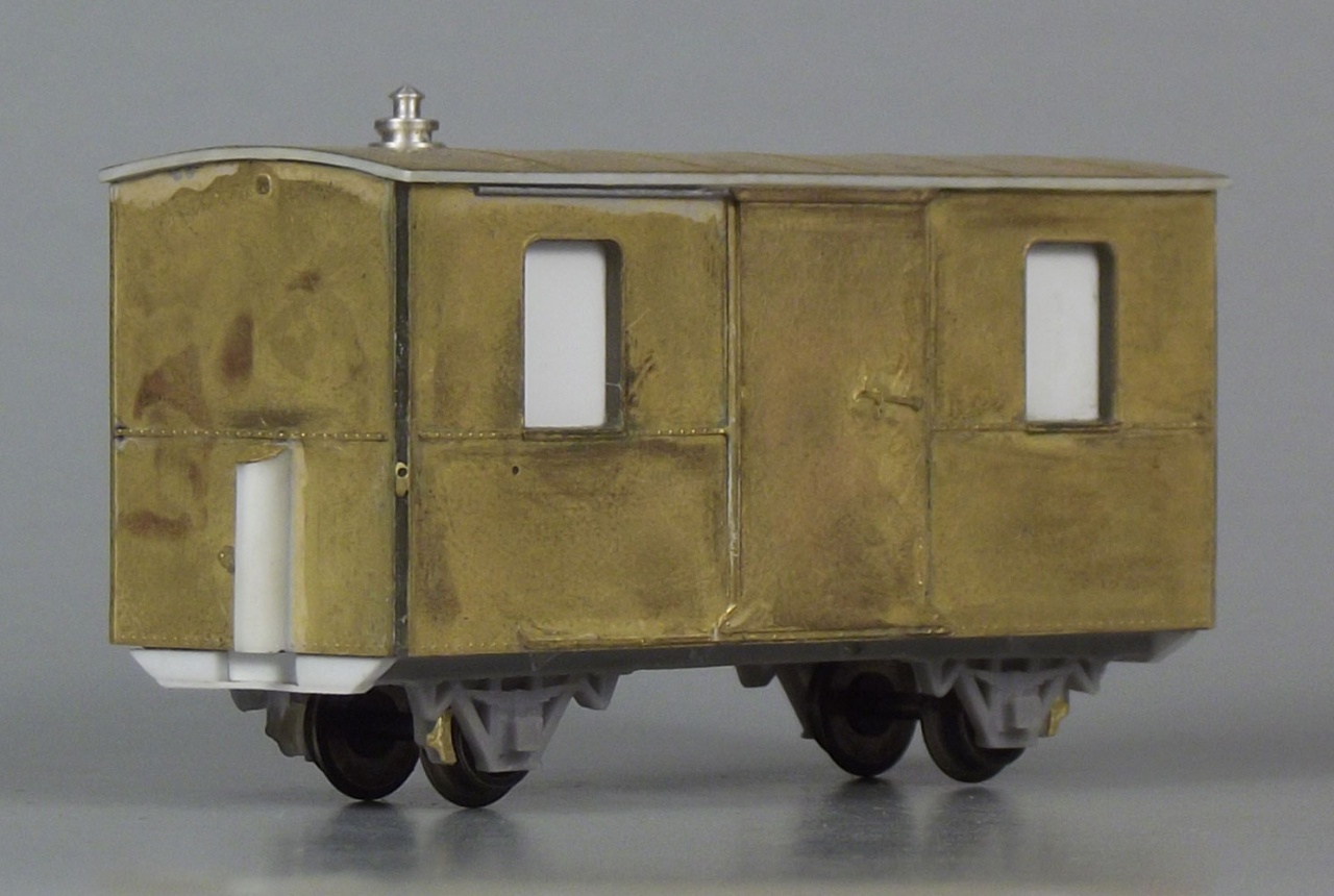

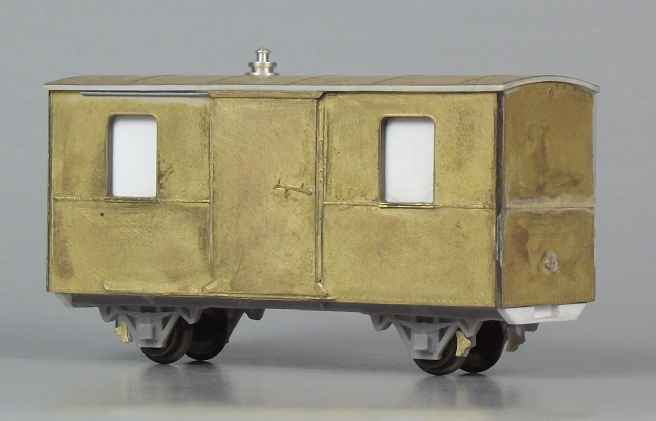

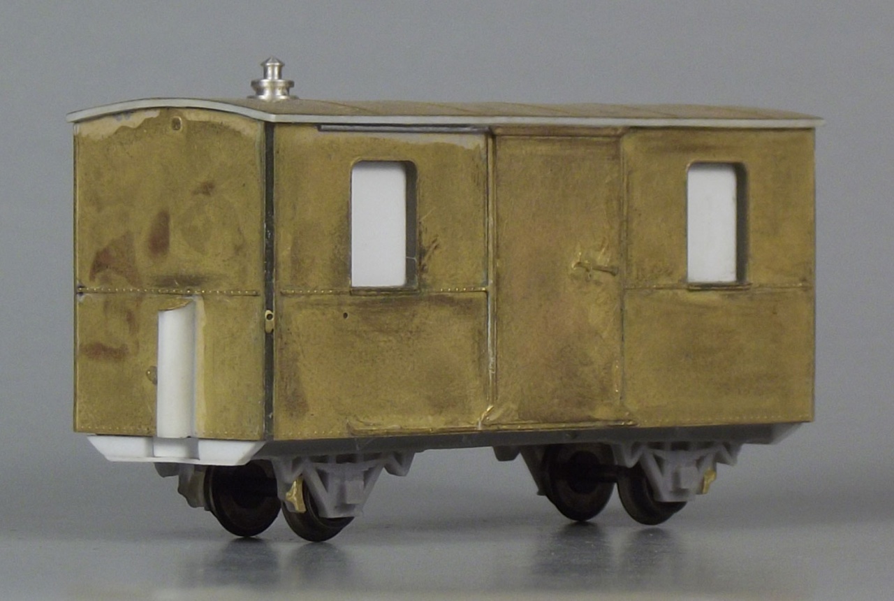

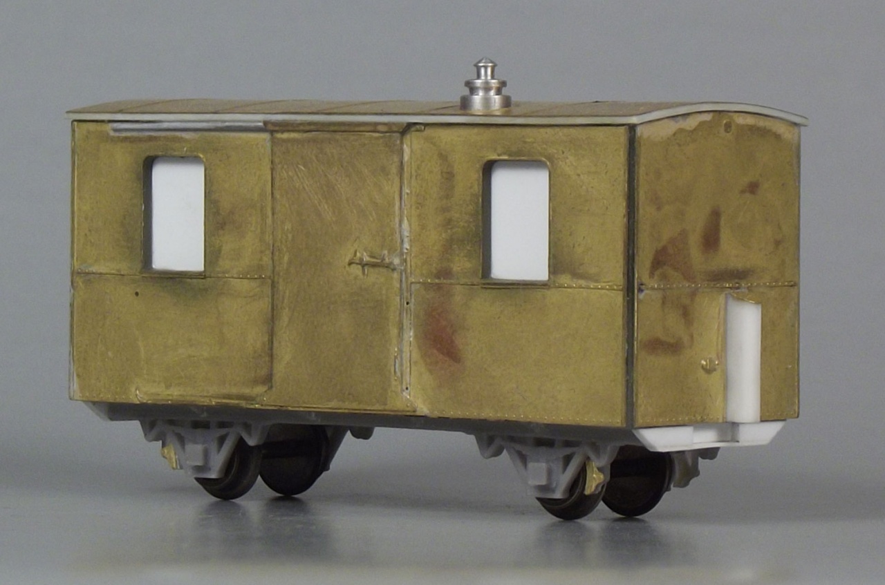

Elkészültem az egyik Weitzer poggyászkocsi mesterdarabjával. Méret H0e
(#34287) Milos Grimasz hozzászólása
Jún 12, 2014 |

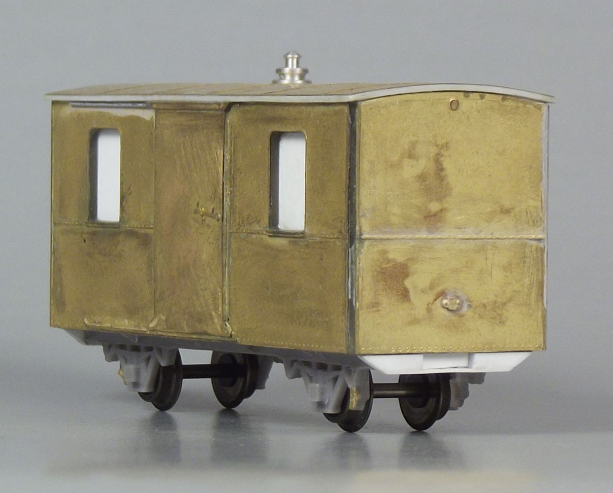

még kép: |
(#34288) Milos Grimasz hozzászólása
Jún 12, 2014 |

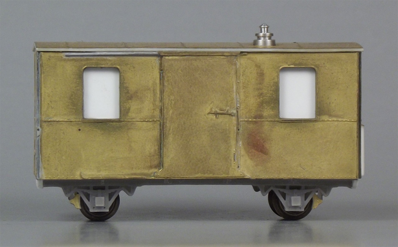

és egy utolsó: |

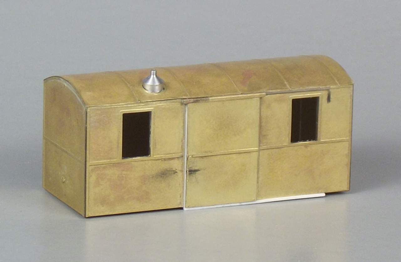

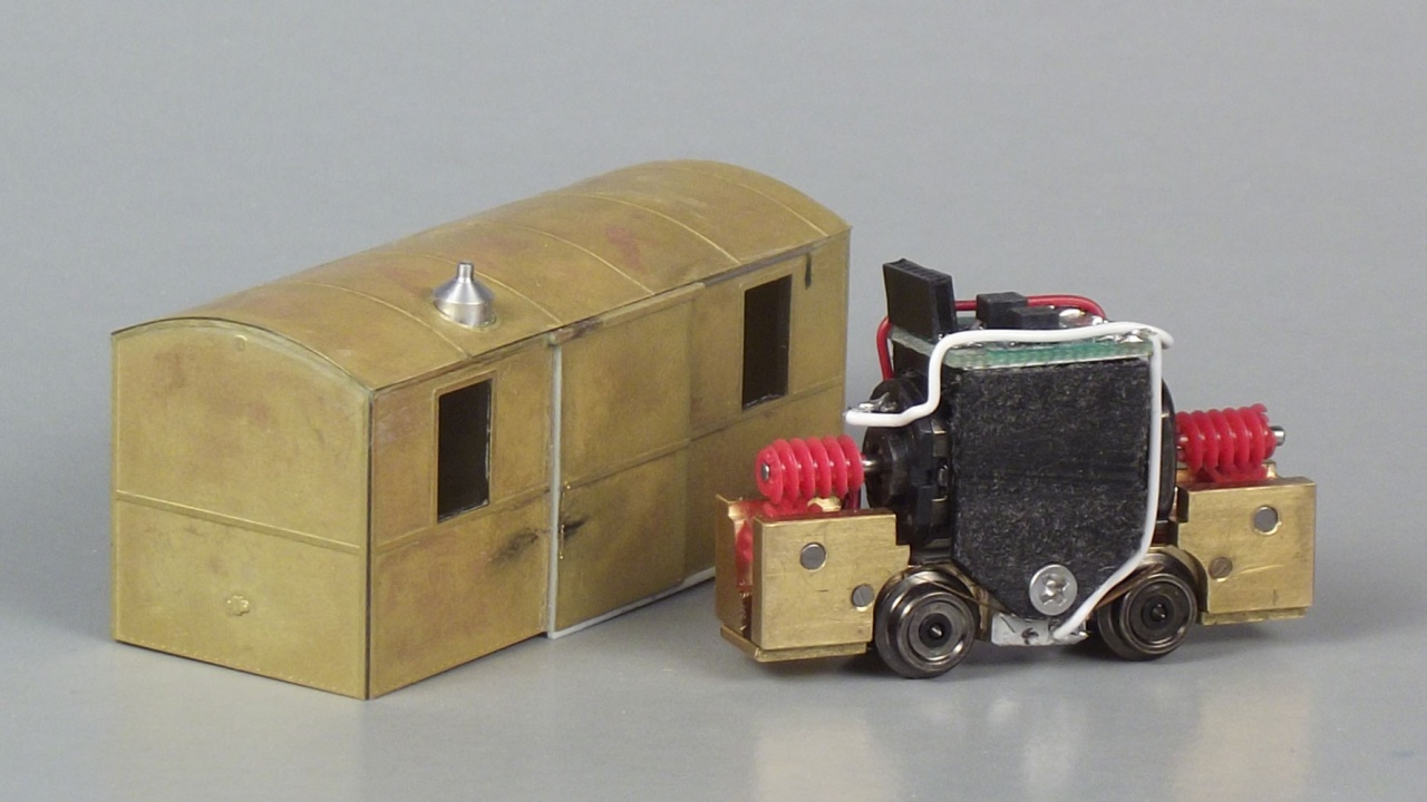

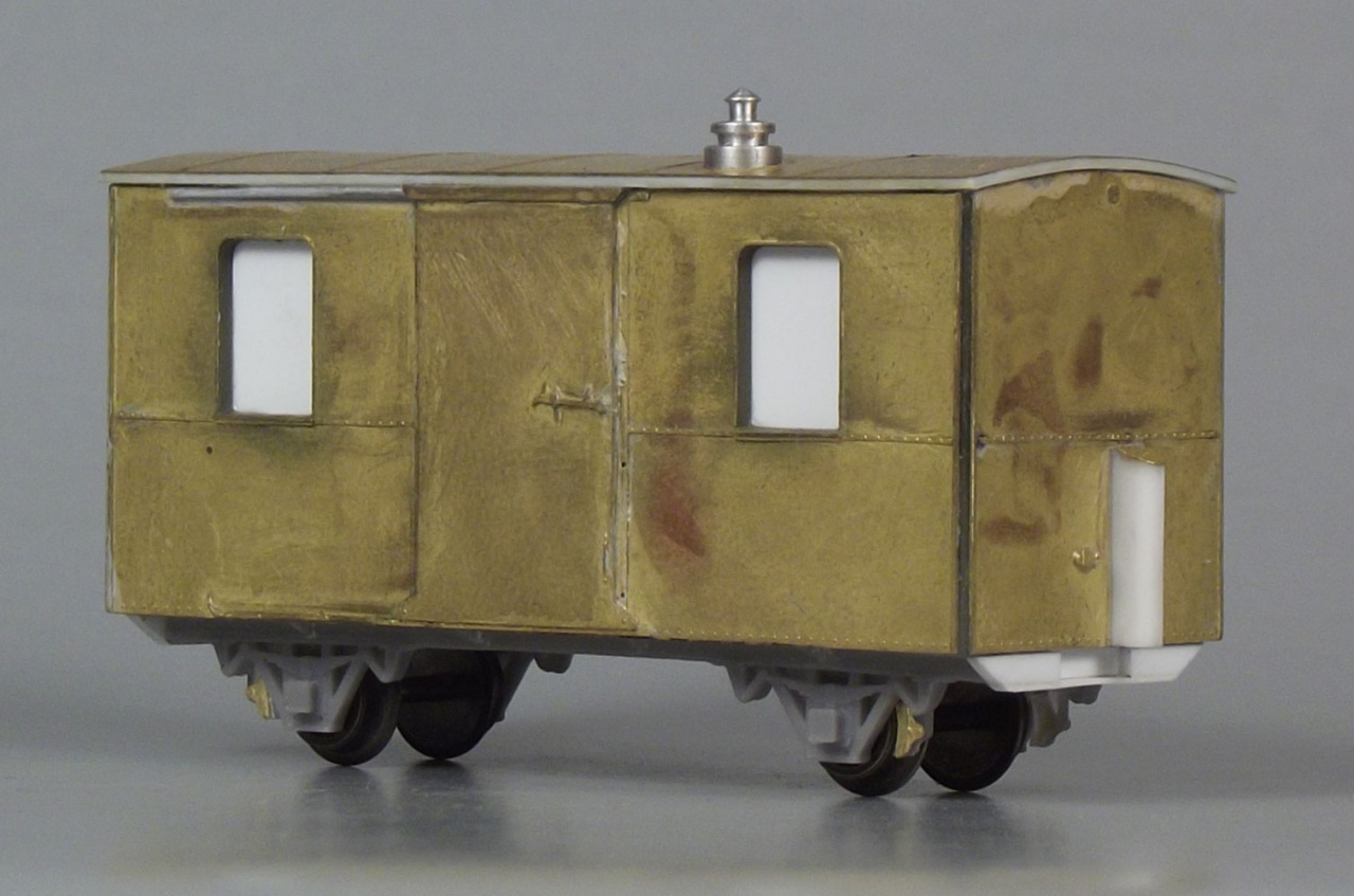

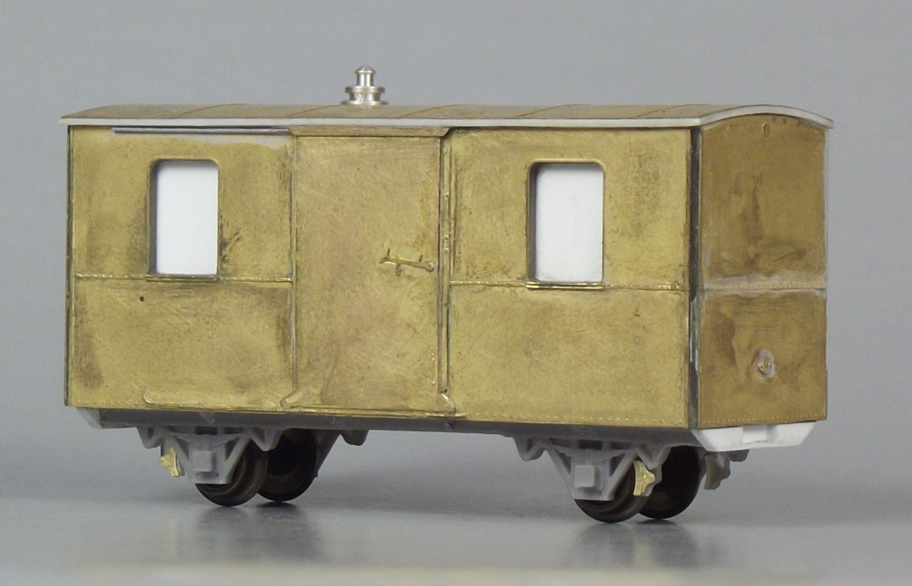

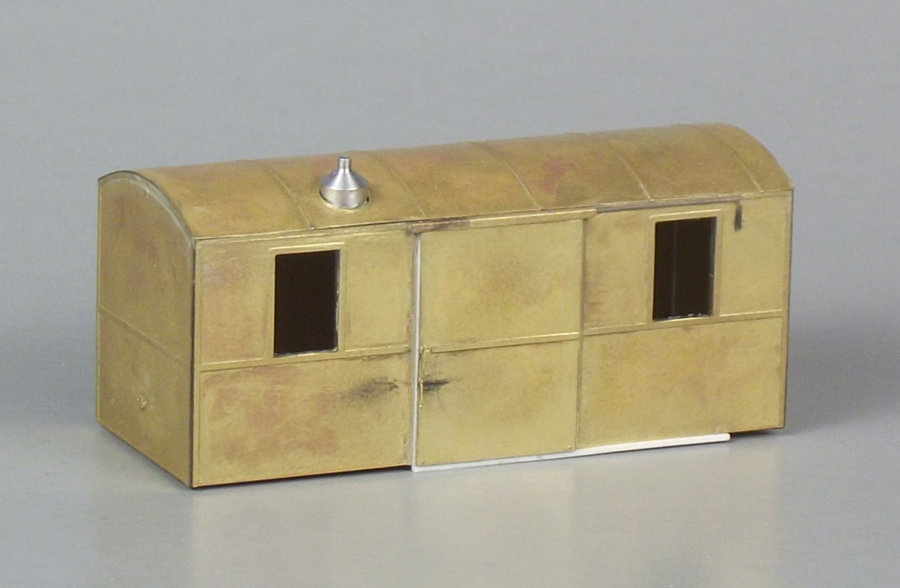

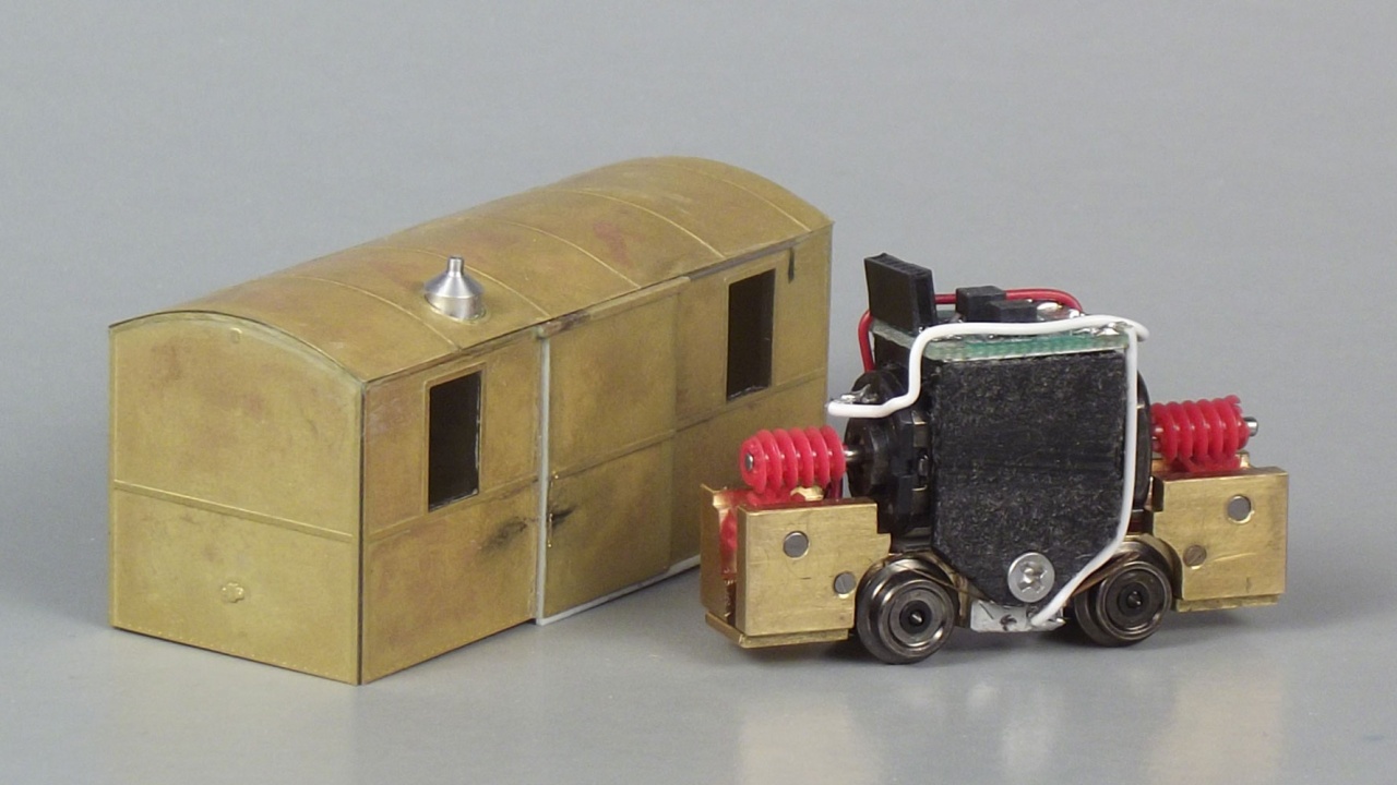

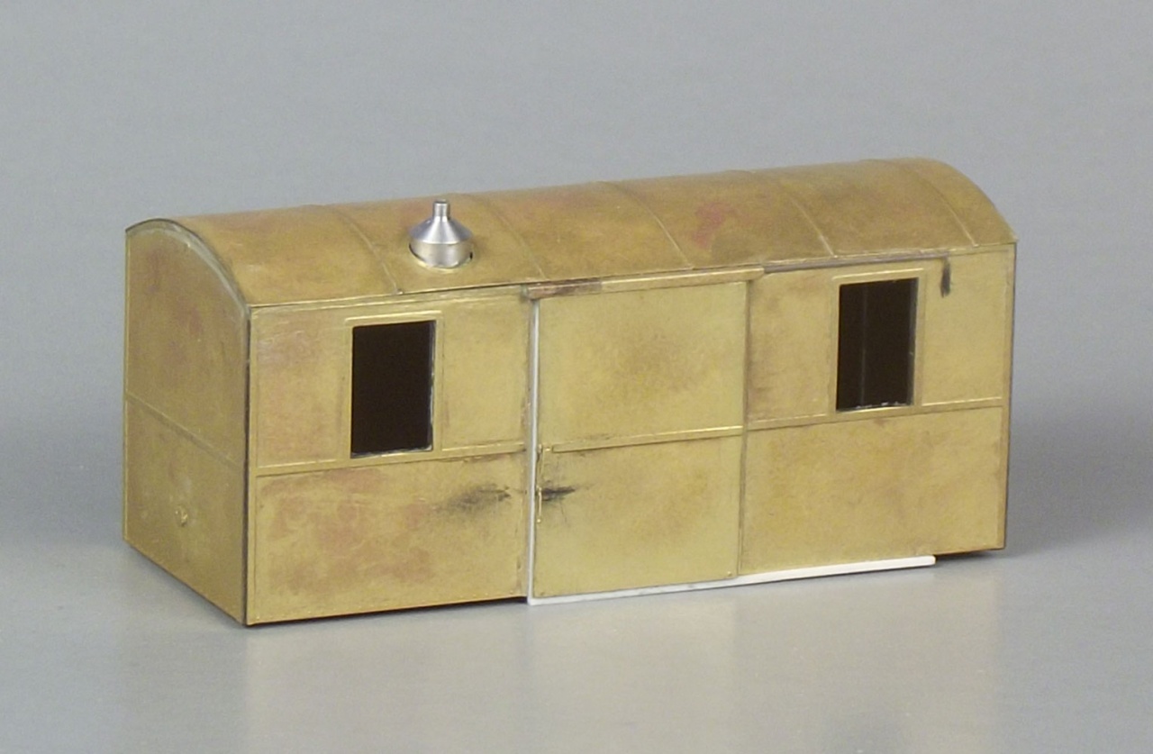

Tegnap esti termés.
MÁV D 611-os idegen eredetű kocsi. Méret: H0e
És egy kis apróság HOTotya jóvoltából. Ha minden jól megy a "gúnyáját" hamarosan megkapja.
(#34433) Milos Grimasz válasza jumo31 hozzászólására (#34403)
Jún 16, 2014 |
Köszi! De azért ez még messze van a mesterfoktól.  |

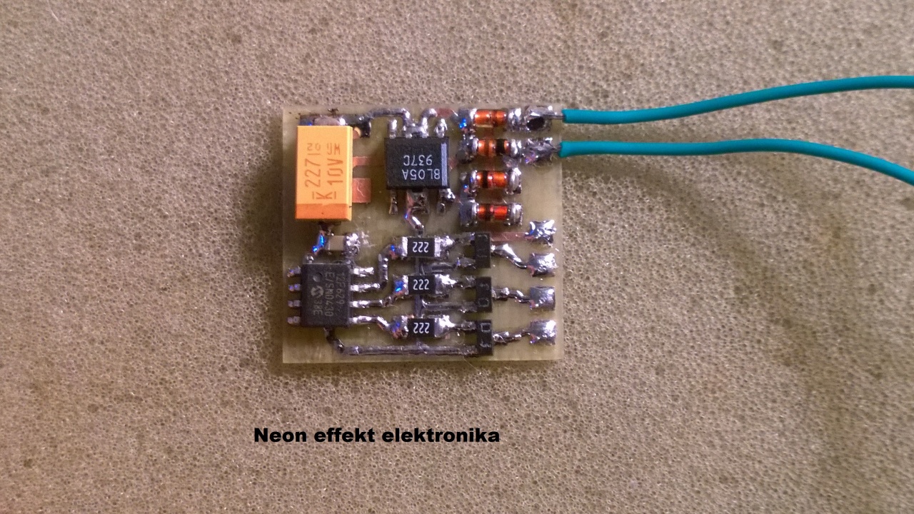

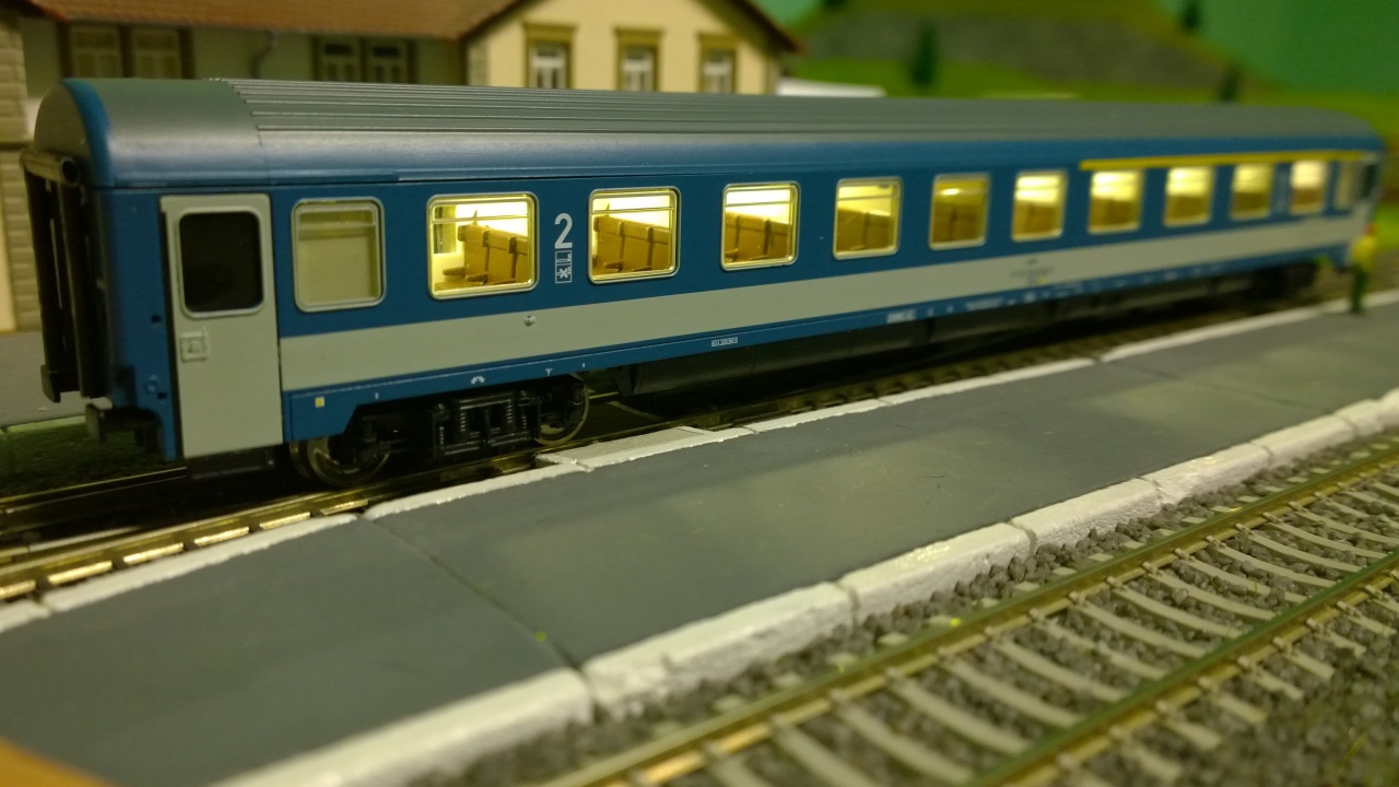

(#35003) Fordítókorongos hozzászólása
Jún 27, 2014 |

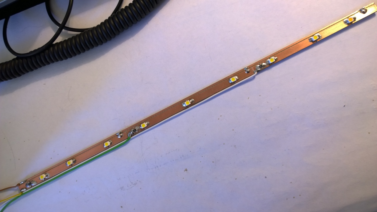

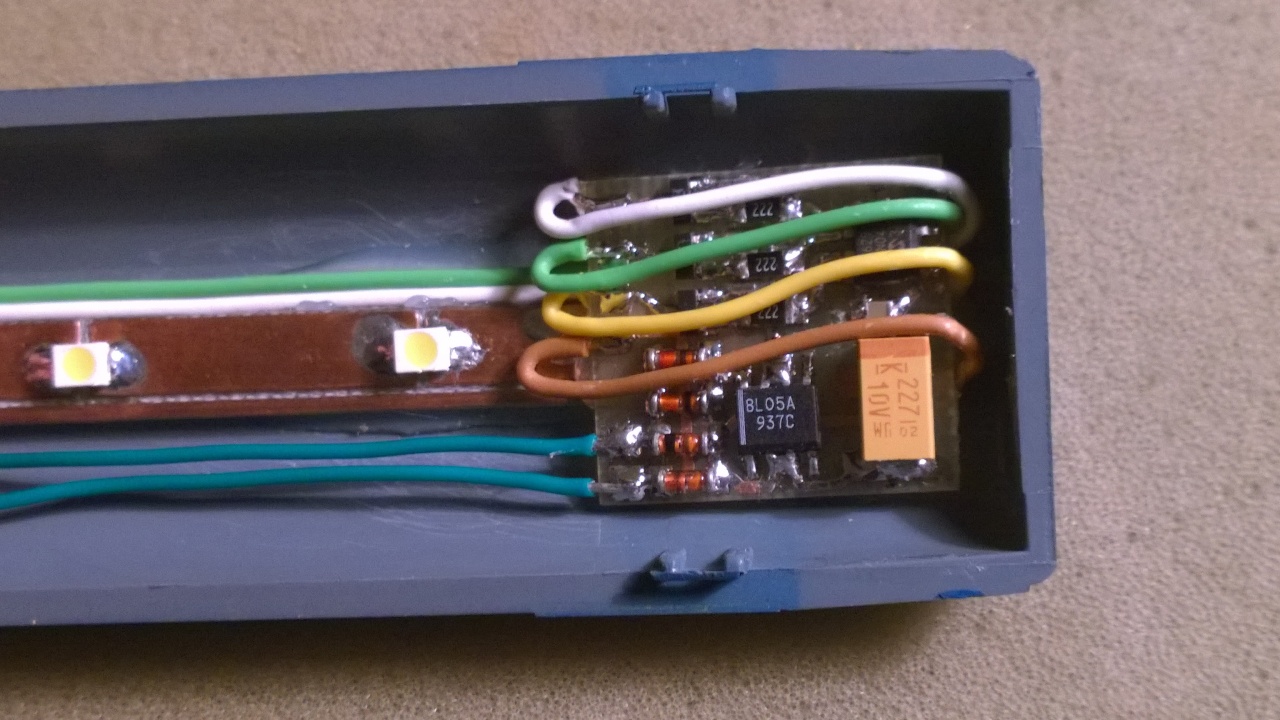

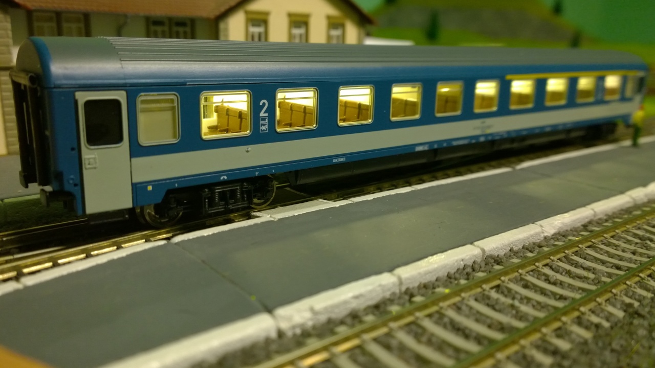

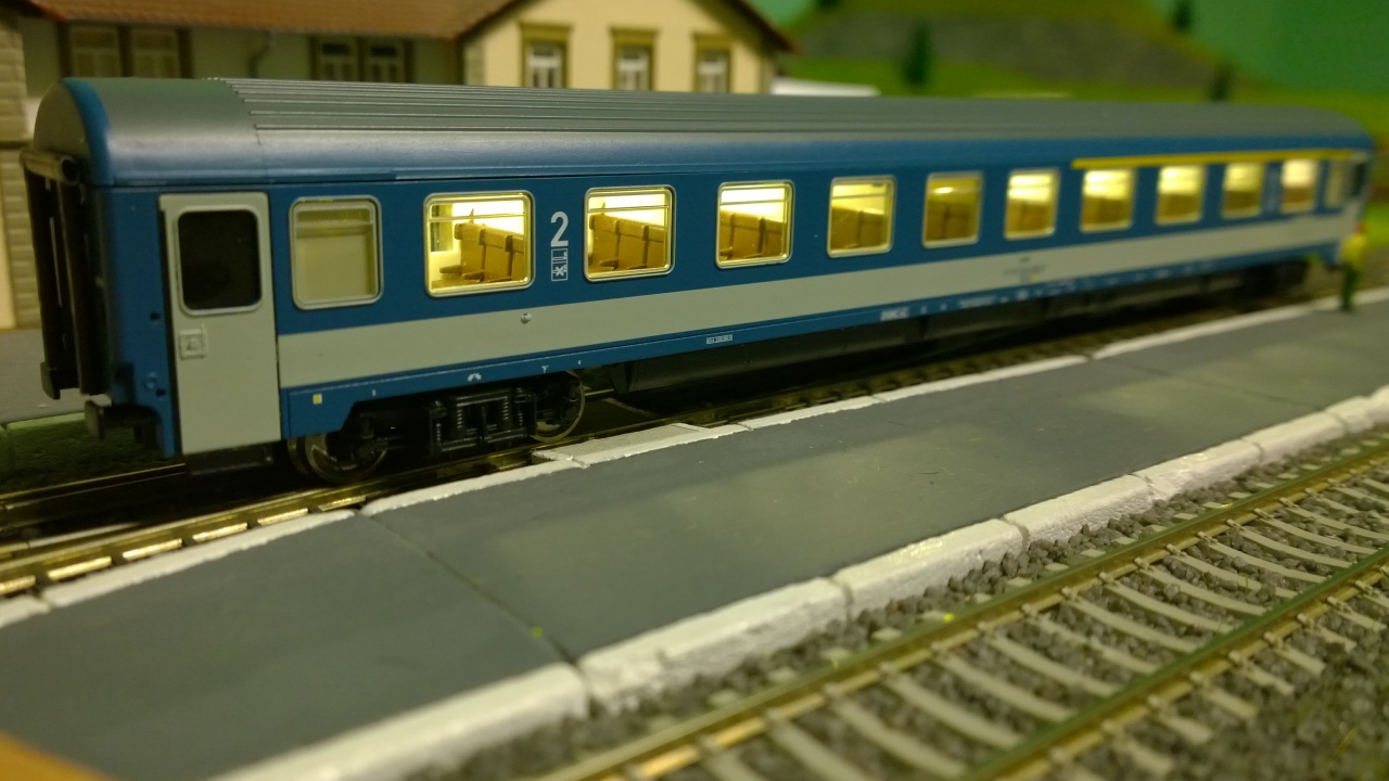

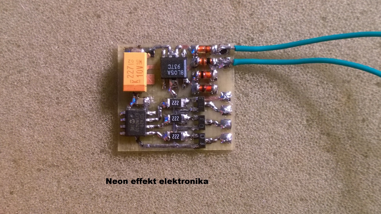

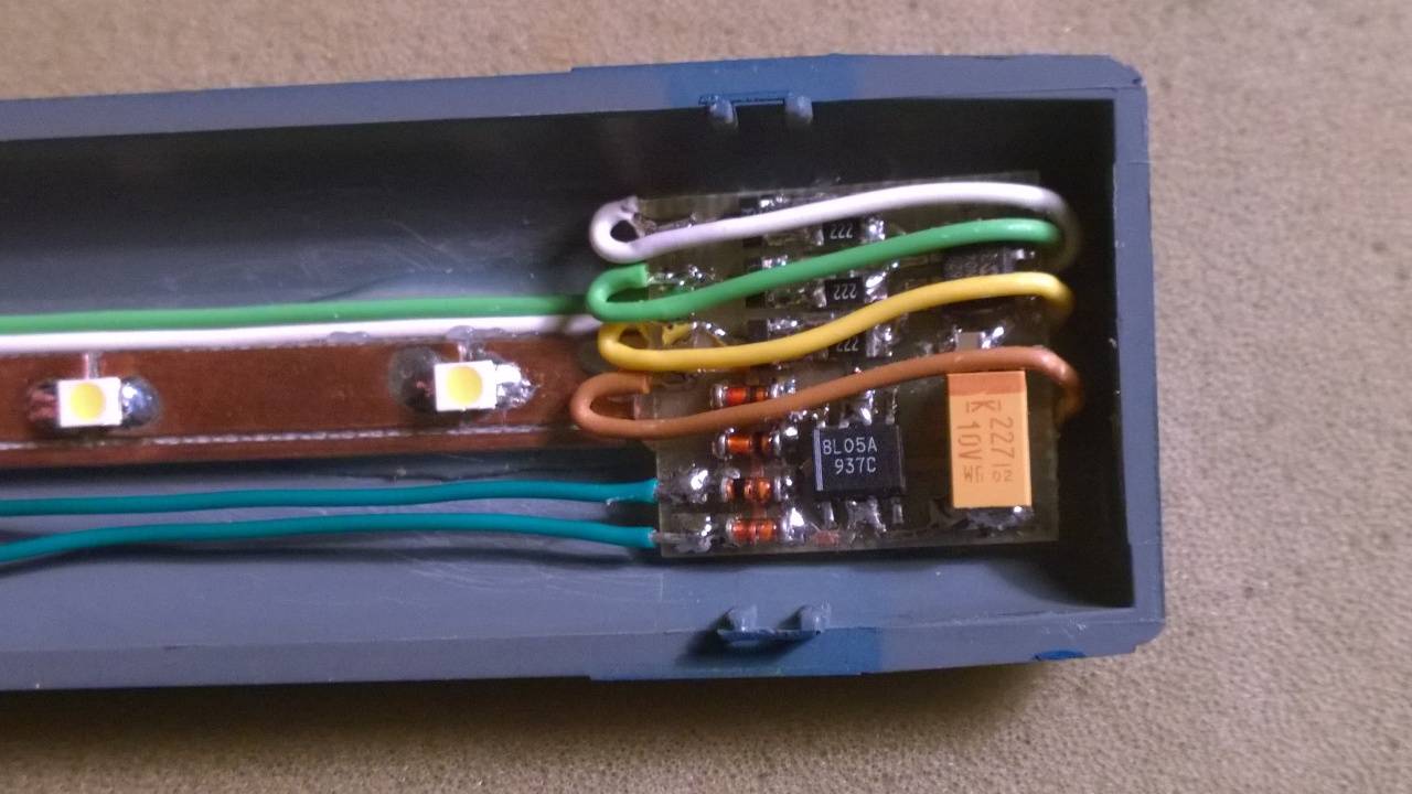

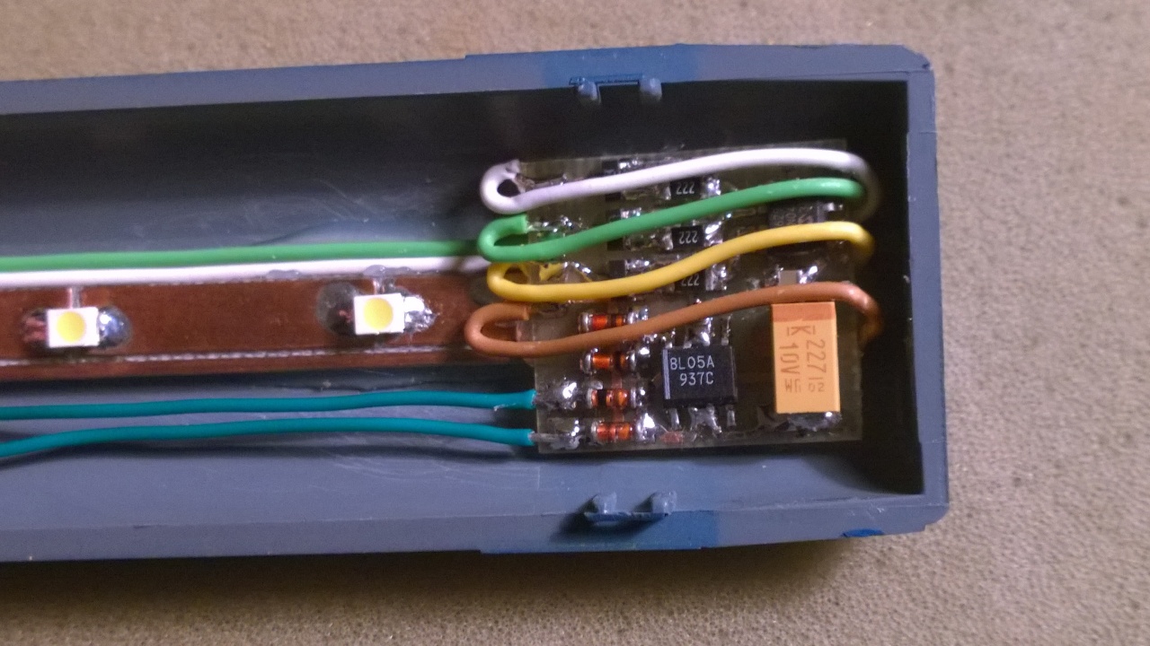

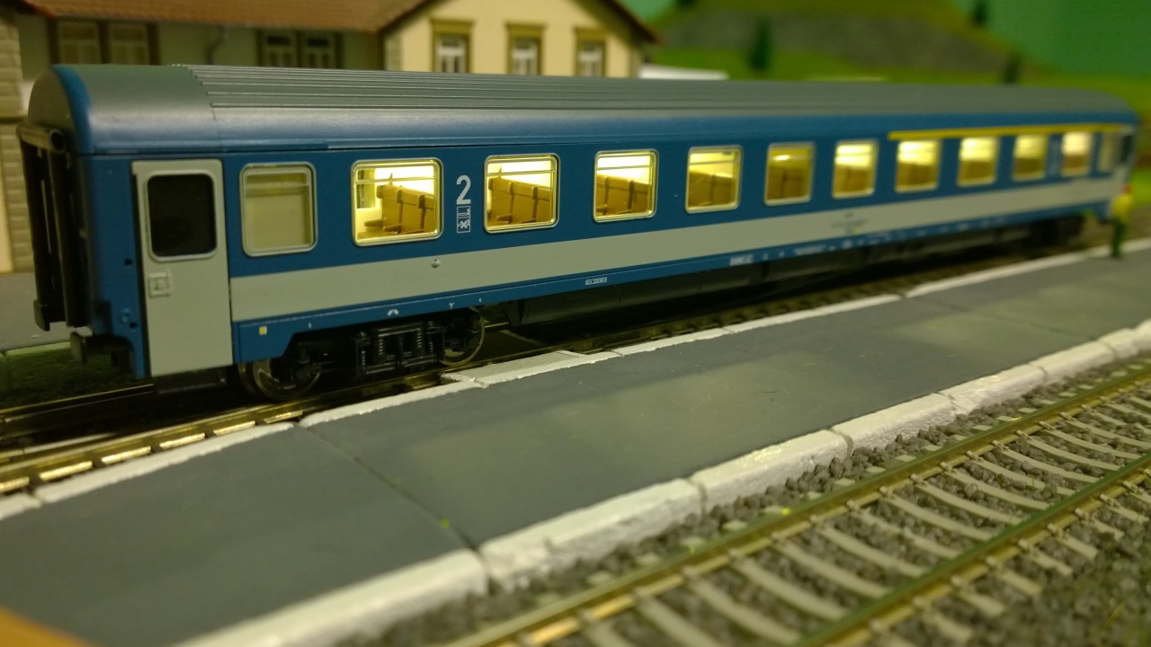

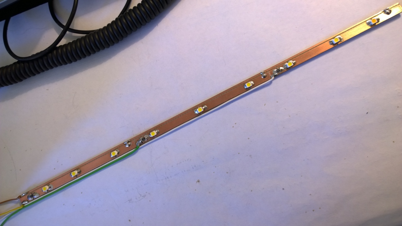

Én még mindig a kocsivilágításoknál tartok....
etwg modellezőtársunk írása adta az ötletet: Idézet: „Tudtommal a kocsikban a mai napig többnyire fénycsöves világitás van, azok indulása nem lágy, hanem forditva, inkább villano. ”
Ugyanúgy,mint a másiknál funkciódekóderrel kapcsolható fel a világítás és a zárfények is.

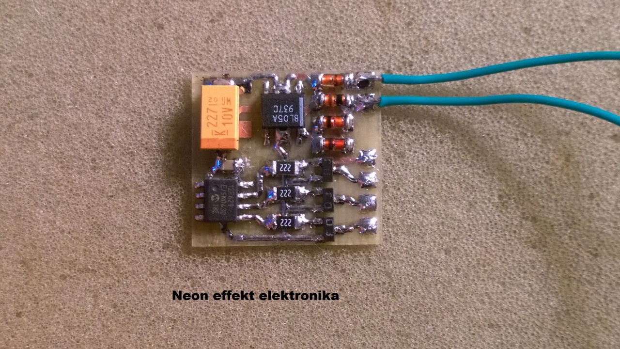

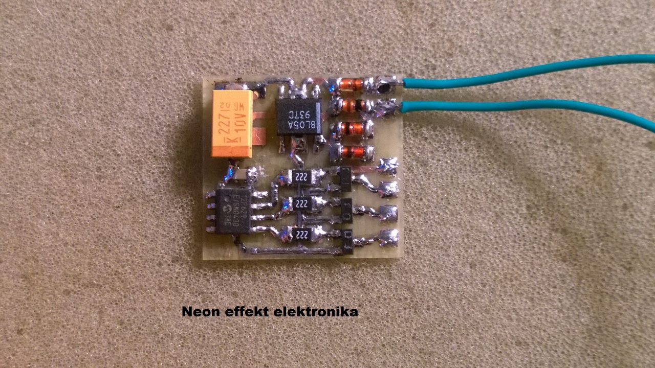

Ebbe a kocsimba már Neonvilágítást szereltem,aminek elektronikája slogan szaktársunk munkája.
Mérete: 20 x 22 x 4mm, ami simán elfért a kocsivégben, a tető alá felragasztva, másik végébe a dekóder került.
A zárfénypanelok,világításpanel,kerékérintkezők saját gyártmányok.

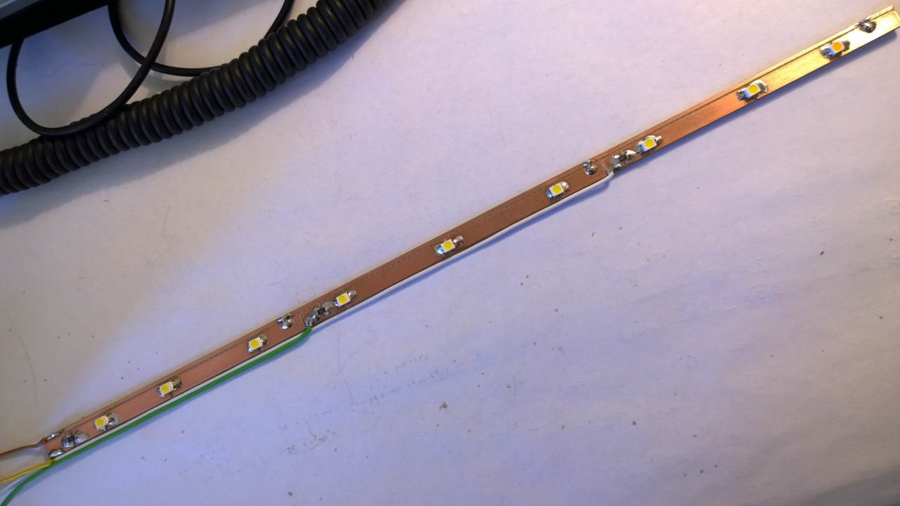

Sajnos a világításpanelt sikerült egy kicsit elkapkodnom,mert nem vettem figyelembe a dekóderhez,elektronikához való külön vezetékezést,amit rátehettem volna magára a panelre is,könnyebb lett volna
Majd a következőnél.  |
(#35004) Fordítókorongos válasza Fordítókorongos hozzászólására (#35003)
Jún 27, 2014 |
Ehhez a világításpanelhez melegfehér PLCC2-es Ledeket használtam 3x3-mas kiosztásban.
Erről a Neon effektes felkapcsolásról is csináltam egy felvételt nektek:
Neonvilágítás a Személykocsiban!
Jó modellezést!
korongos |
(#35011) zsolesz74 válasza Fordítókorongos hozzászólására (#35004)
Jún 27, 2014 |
Jó lett a beépítésed!
Ha egyszer mégis csak átépítenéd a panelt, a LED-eket ne sorba fűzd fel, hanem váltottan. Akkor egy jobb látványt fog adni felkapcsolásnál. De azt hiszem ezt mondtam egyszer a telefonban... |
(#35039) Fordítókorongos válasza zsolesz74 hozzászólására (#35011)
Jún 28, 2014 |
Szia Zsolesz!
Csak meggyőztél a felkapcsolási sorrenddel.
(Nem hagyott nyugodni a dolog.)
Videó:
Neonfények a Személykocsiban 2.
Először a két szélső,végül a középső Ledsor kapcsol fel.
Nem tudtam eldönteni,hogy néz ki jobban...
nekem így is jó.
Most nehogy azzal gyere,hogy elsőre a középső,aztán a két szélső felkapcsolására gondoltál.
Jó modellezést!  |
(#35044) zsolesz74 válasza Fordítókorongos hozzászólására (#35039)
Jún 29, 2014 |
Nem azért mondtam, hogy falnak menj!
De szimpatikusabb egy picit!  |
(#35049) HOTotya válasza Fordítókorongos hozzászólására (#35039)
Jún 29, 2014 |
Ne hagyd magad Árpi!!!! Az első variáció jobb volt..  Így össze-vissza kapcsolja be a vasutas......  1,2,3 így kell....  |
(#35054) enamessias válasza HOTotya hozzászólására (#35049)
Jún 29, 2014 |
Én meg a középsőt kapcsolnám be először! Tehát 2,1,3. |
(#35055) slogan válasza enamessias hozzászólására (#35054)
Jún 29, 2014 |
Majd megcsinálom olyanra ,hogy minden bekapcsoláskor más lesz a sorrend ,jó ?
Egyébként készült egyszer ennek egy olyan változata is ,ahol a rossz neon lett imitálva ,azaz ,csak vibrált ,mint mikor nem tud begyújtani....Valami hirdető táblába ,vagy oszlopba kellett .... |
(#35072) Fordítókorongos hozzászólása
Jún 29, 2014 |
Gondoltam,hogy lesz aki másképp kapcsolná fel,
lesz aki tréfál....
Slogan ajánlata mindenkinek jó lenne.
Nekem mindegy,jó volt így is,úgy is,úgyhogy ez már marad ilyen.
Zsolesznek volt egy kis ráhatása,mert hozzászólása után túl szabályosnak éreztem.
Ezt most egy ittas állapotban lévő vasutas kapcsolta fel,nem figyelt a sorrendre.
Majd a következőnél más sorrendet választok.  |
