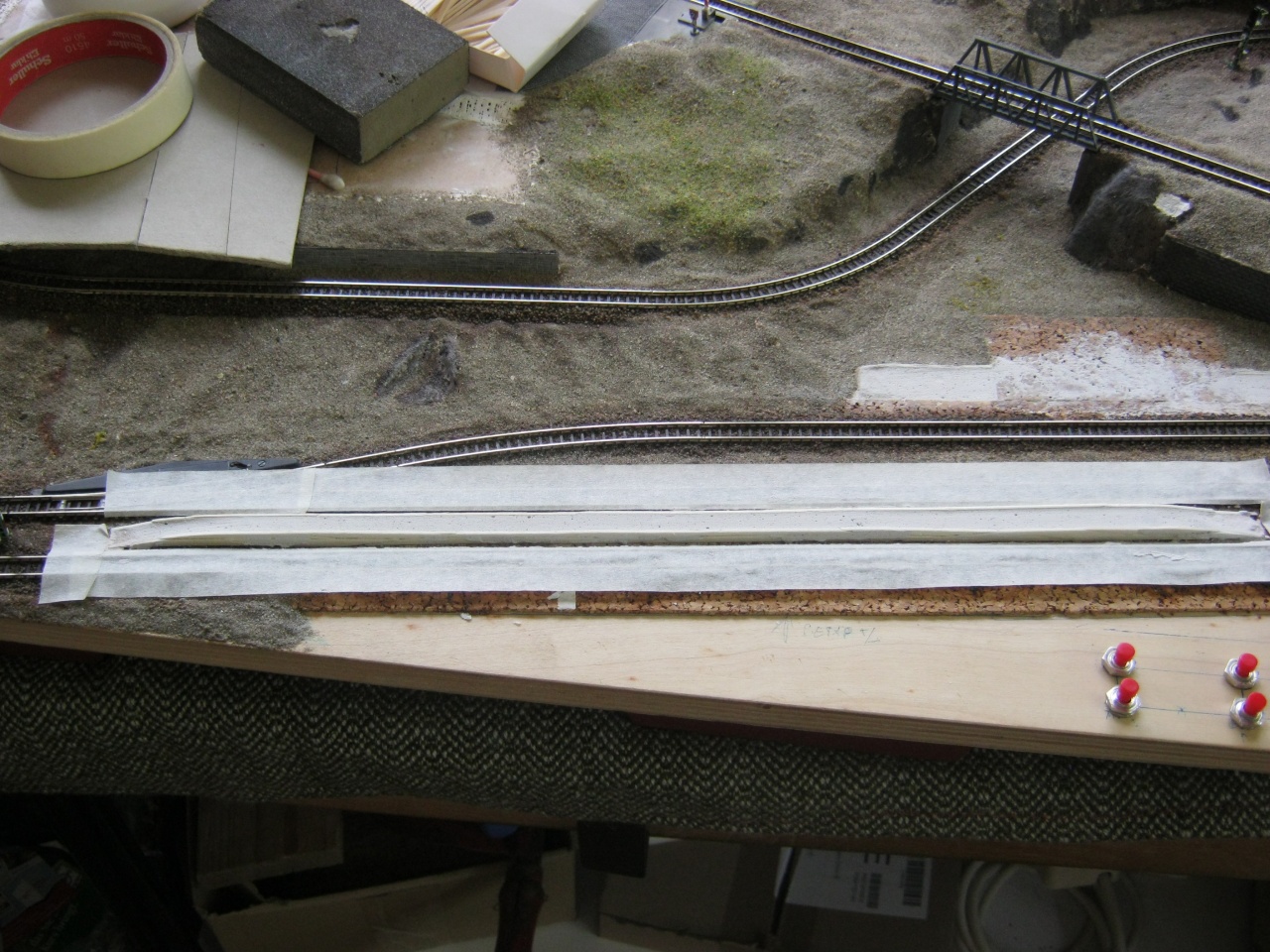

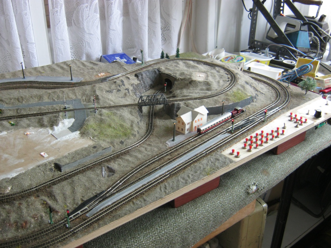

(#33634) csíkosháTTú válasza csíkosháTTú hozzászólására (#33562) Válasz Máj 22, 2014
Köt a gipsz, amiből a peron lesz a kis asztalka alsó állomásán, így van egy kis időm. Már korrigálom is magam, a nevezett Märklin E19 tesztben írják, hogy a motor mind a négy tengelyt hajtja, amik igaziban is hajtva voltak.

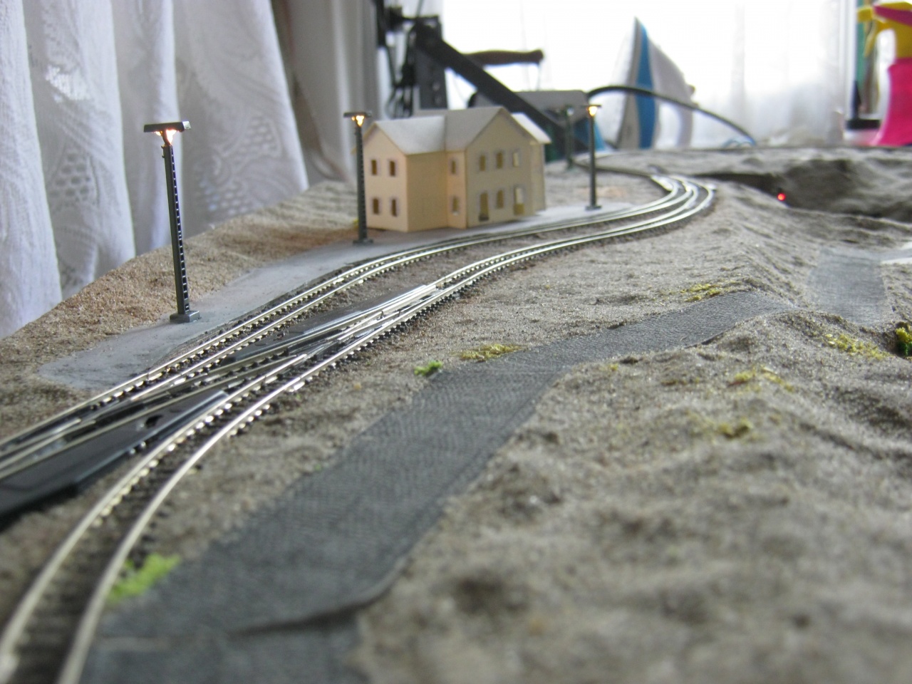

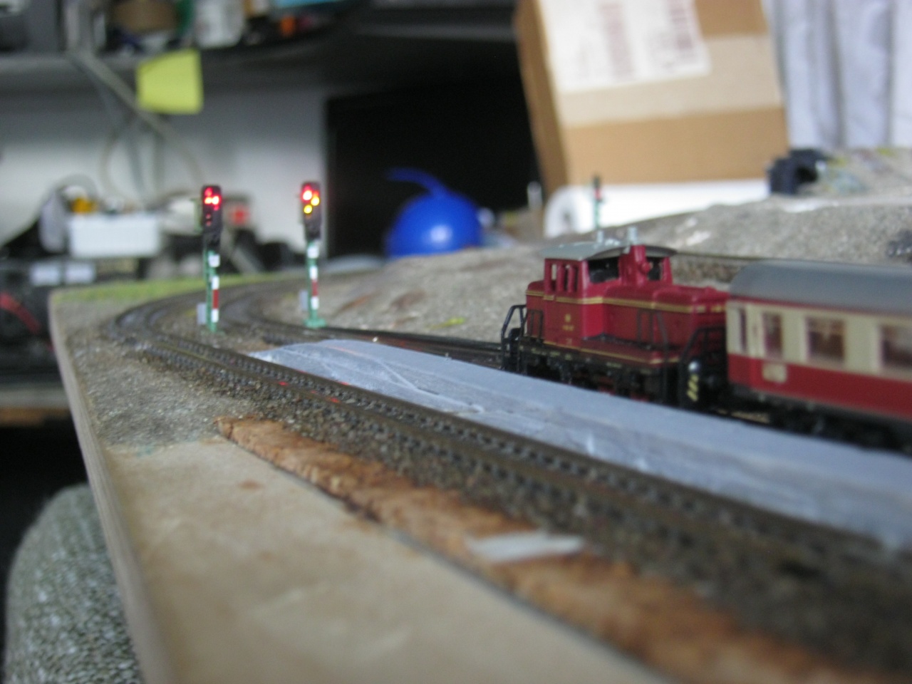

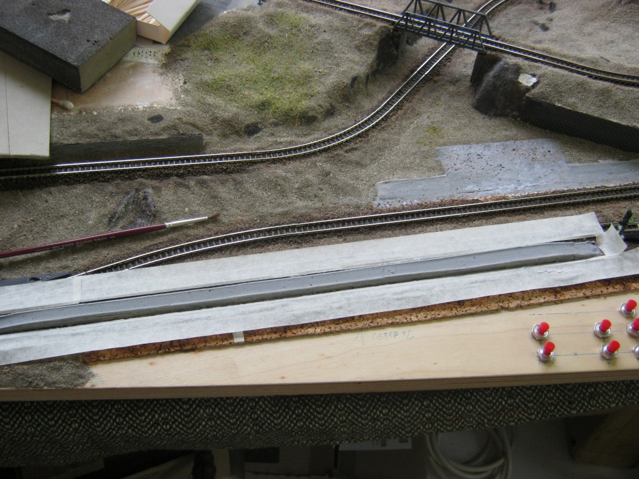

(#33673) csíkosháTTú válasza jumo31 hozzászólására (#33644) Válasz Máj 23, 2014

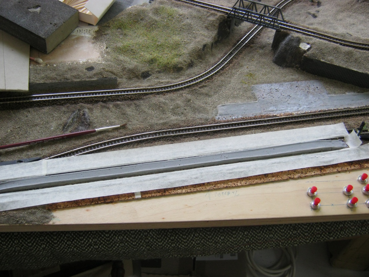

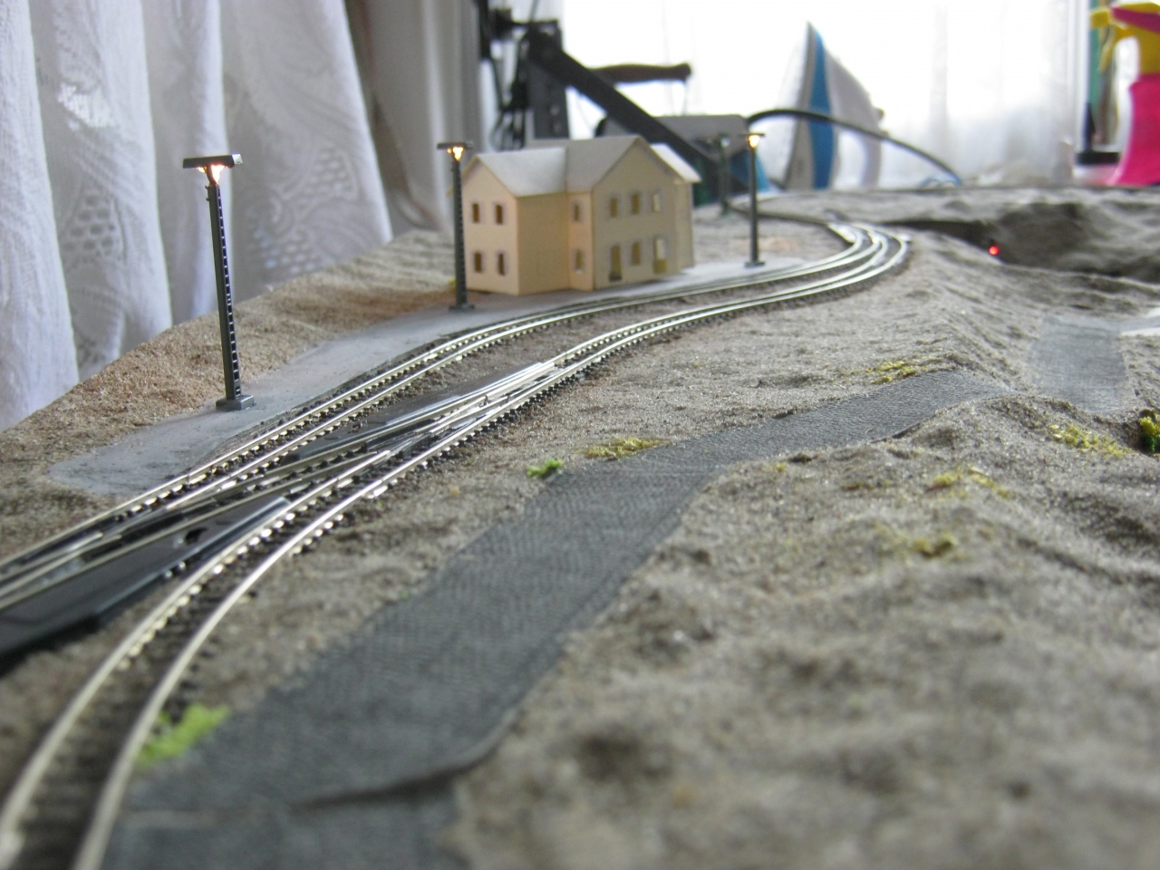

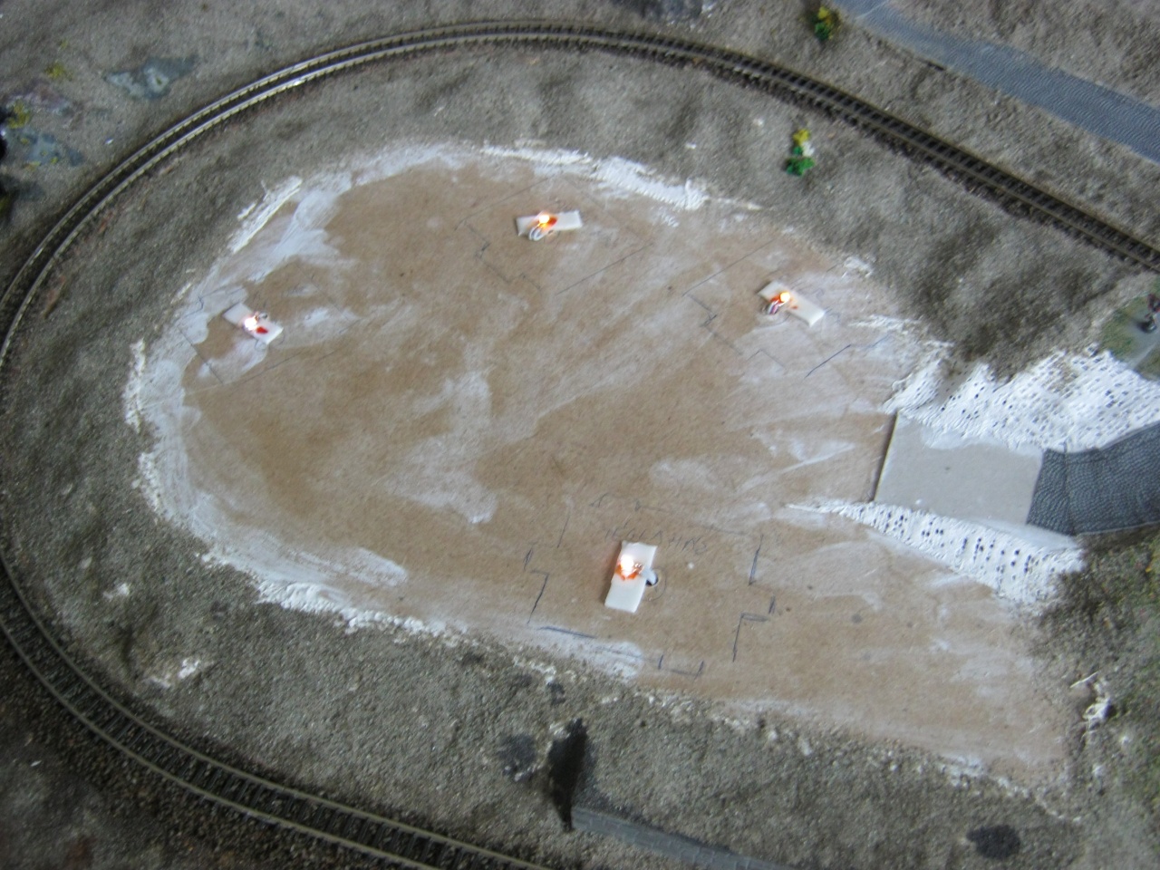

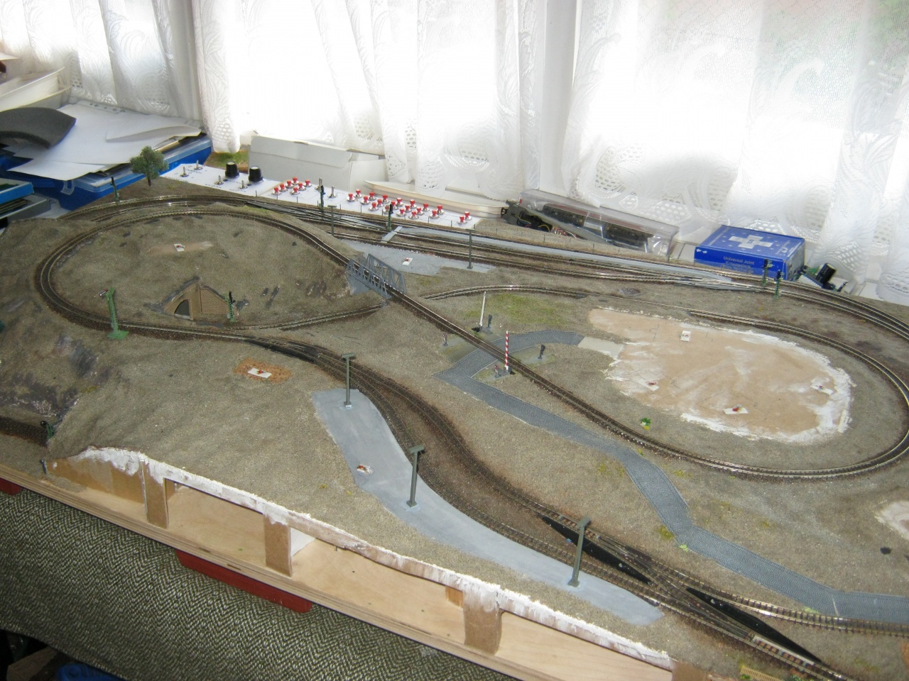

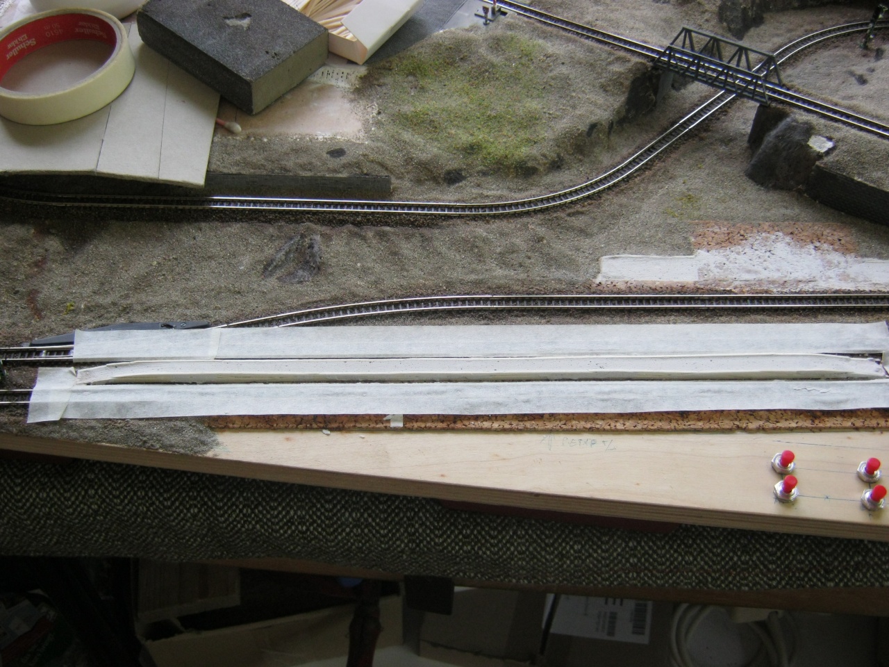

Nos, akkor, tessék parancsolni!
Az első két kép a peron. (Nem fogok többet Z-ben csinálni, inkább veszek majd gyárit.) Tudom, kicsit keskeny, de ez kompromisszum. A "zsaluzás" a sorompós rész tárgylásakor is emlegetett fogpiszkálóból van, a peron "betonja" az glettelőgipsz. Az első képen látszik, hogy a sínek körülötte ki lettek maszkolószalaggal takarva. Ugyanis ennek a nyomait némi foltbenzinnel sokkal könnyebb eltűntetni, mint a gipszet...

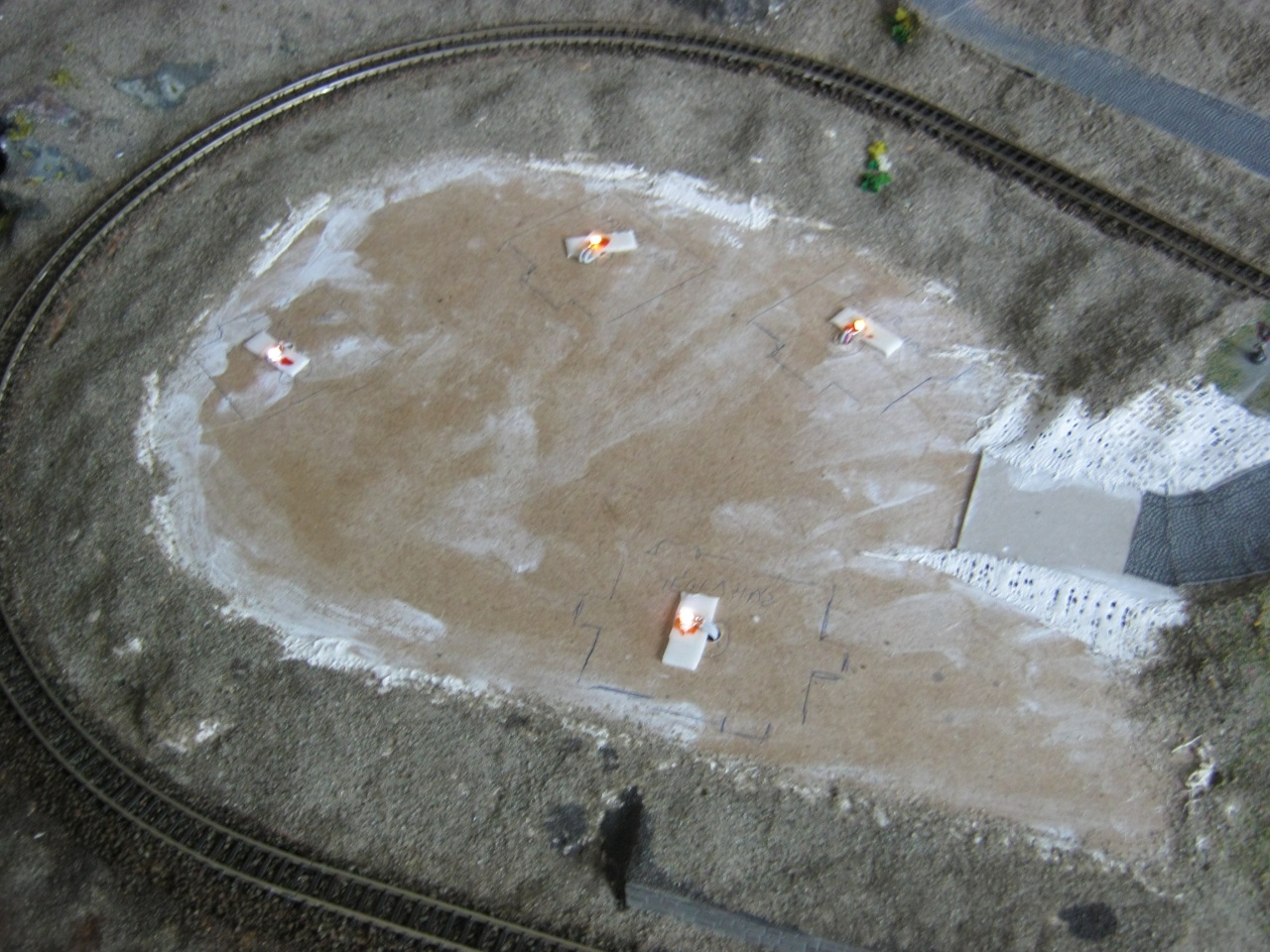

A második képen a nagy fehérség eltűntetése utáni állapot látszik. Le lett festve szürkére, közönséges Very Well spray szürke alapozója lett a kiválasztott. Ez látszik a második képen.
Amíg szárad a festék, addig egy kis hangulatkép, egy részletet nagyjából kidolgoztam a hegyi állomás kihúzó vágánya mellett. (Harmadik kép)

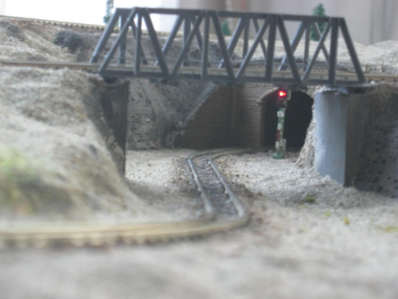

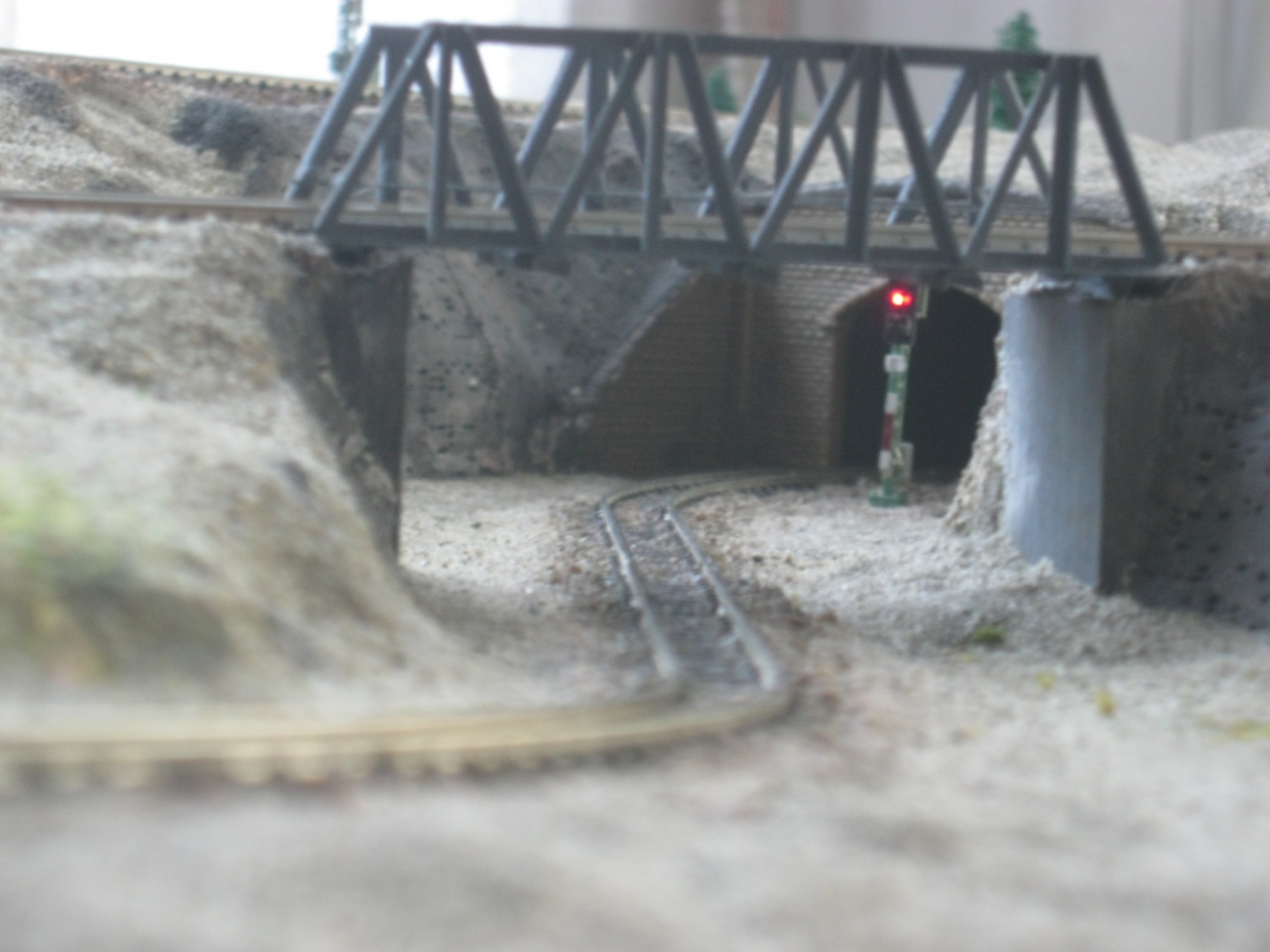

(#33674) csíkosháTTú válasza csíkosháTTú hozzászólására (#33673) Válasz Máj 23, 2014
Még egy kép a sarokról.

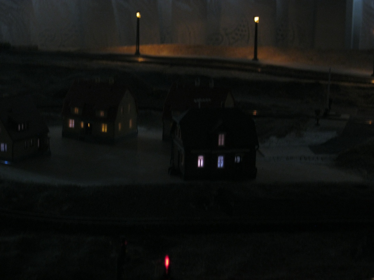

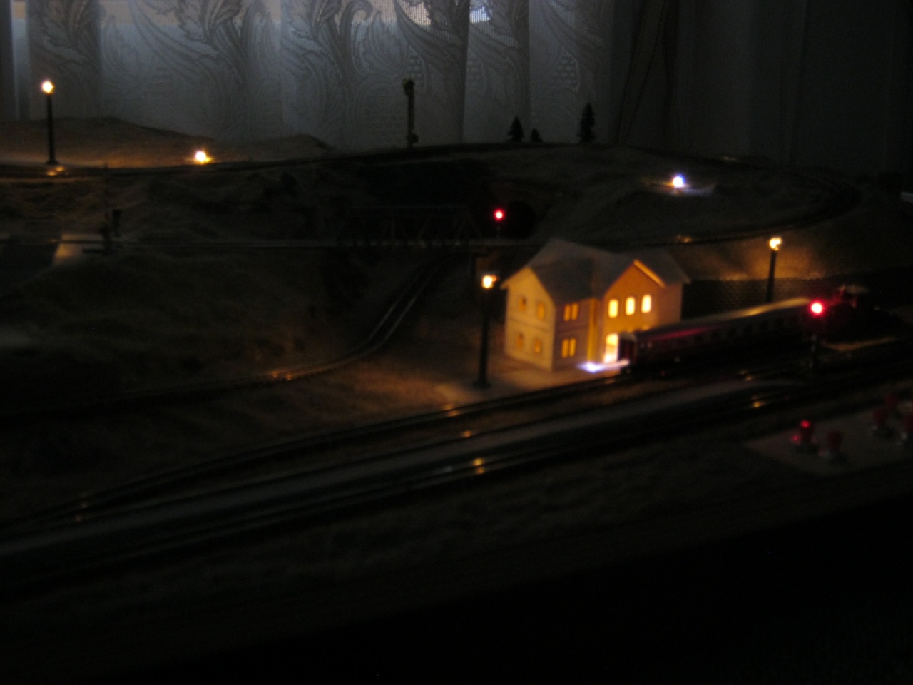

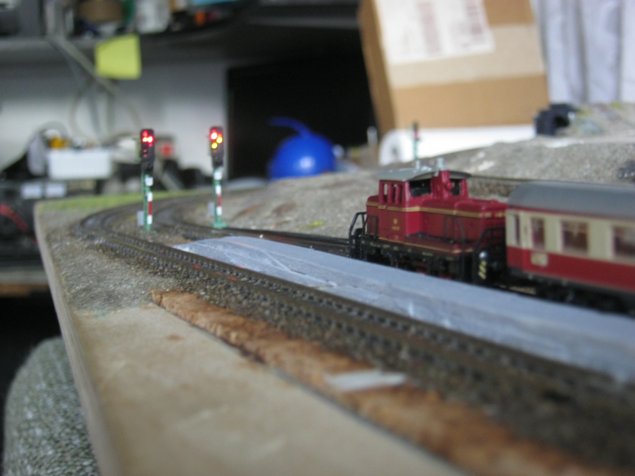

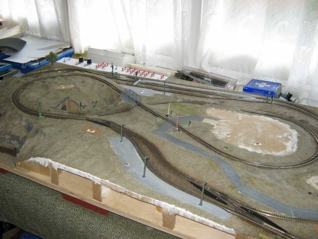

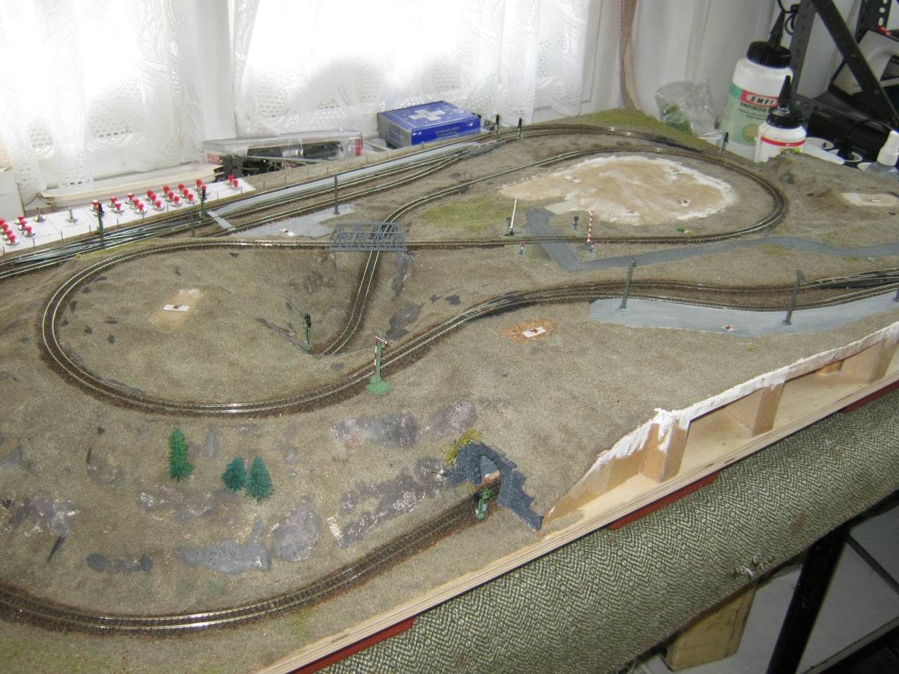

(#33748) csíkosháTTú válasza csíkosháTTú hozzászólására (#33678) Válasz Máj 26, 2014
Már megint szárad a ragasztó, a foghíjjak eltűntetése folyik, meg a világítás szerelése. Készül a kapcsolók, nyomógombok feliratozása is.
SMD LED-ek az épületek helyén, ide kerülnek majd a házak. Majd egy kis "night shift", vagyis éjszakai műszak... A harmadik képen az állomás épület az nem a végleges, ami oda kerül majd, az nincs nálam.
(#33749) csíkosháTTú válasza csíkosháTTú hozzászólására (#33748) Válasz Máj 26, 2014
Egy látkép az aktuális állapotról.
(#33751) jumo31 válasza csíkosháTTú hozzászólására (#33748) Válasz Máj 26, 2014
Szia Csíkos!
Azt szeretném megkérdezni, hogy az első képen az út végén kétoldalt mi is az az anyag (lyukacsos)? A terep kialakításánál használtad, majd rá a szóróanyag... Már többször találkoztam vele "böngészéseim" közben, de arra tippelek valami gipszelésnél használt pólya-fajta? Vagy passz... nem tudom.
Mond meg kérlek...

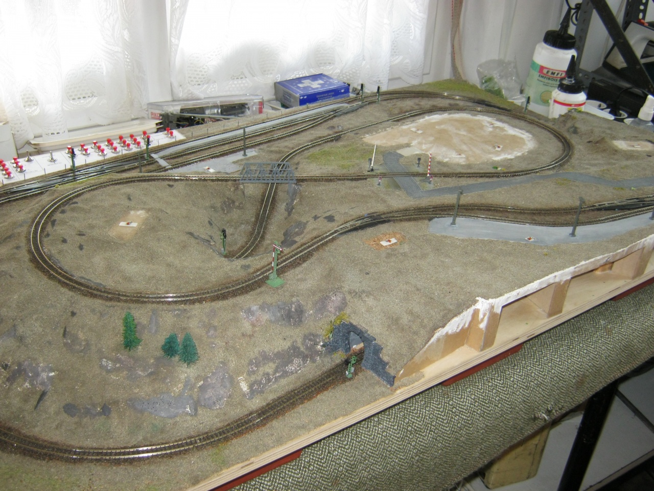

(#33752) jumo31 válasza csíkosháTTú hozzászólására (#33749) Válasz Máj 26, 2014
A látkép kapcsán ötlik fel bennem két kérdés, a terep még fog zöldülni? vagy ez a végleges környezet?
Csíkos, meddig tart a "kompetenciád"? Full-ig csinálod az asztalt? Tehát teljesen véglegesre minden részlet-kiegészítőjével együtt?
(#33757) csíkosháTTú válasza jumo31 hozzászólására (#33751) Válasz Máj 27, 2014
Írtam korábban, hogy gipszpólya a fedés, ha visszaolvasol kicsit látni lehet, hogyan csináltuk, a kisebbik fiam segített is benne. (30965-ös hozzászólás, két oldallal hátrébb.)
Fog még zöldülni a terep biztosan, de az már nem az én kompetenciám. Csak funkcionálisan kell működjön az asztal, és az alap terepezésnek kell meglennie. Az a pár részlet csak iránymutatónak van elkészítve. Van még pár Busch fenyőfa, meg Heki lombos fa, ezek valami eldugottabb helyre mennek majd, és még 9db "PisTTa - fater" lombos fa is van, hogy majd elültesék őket.

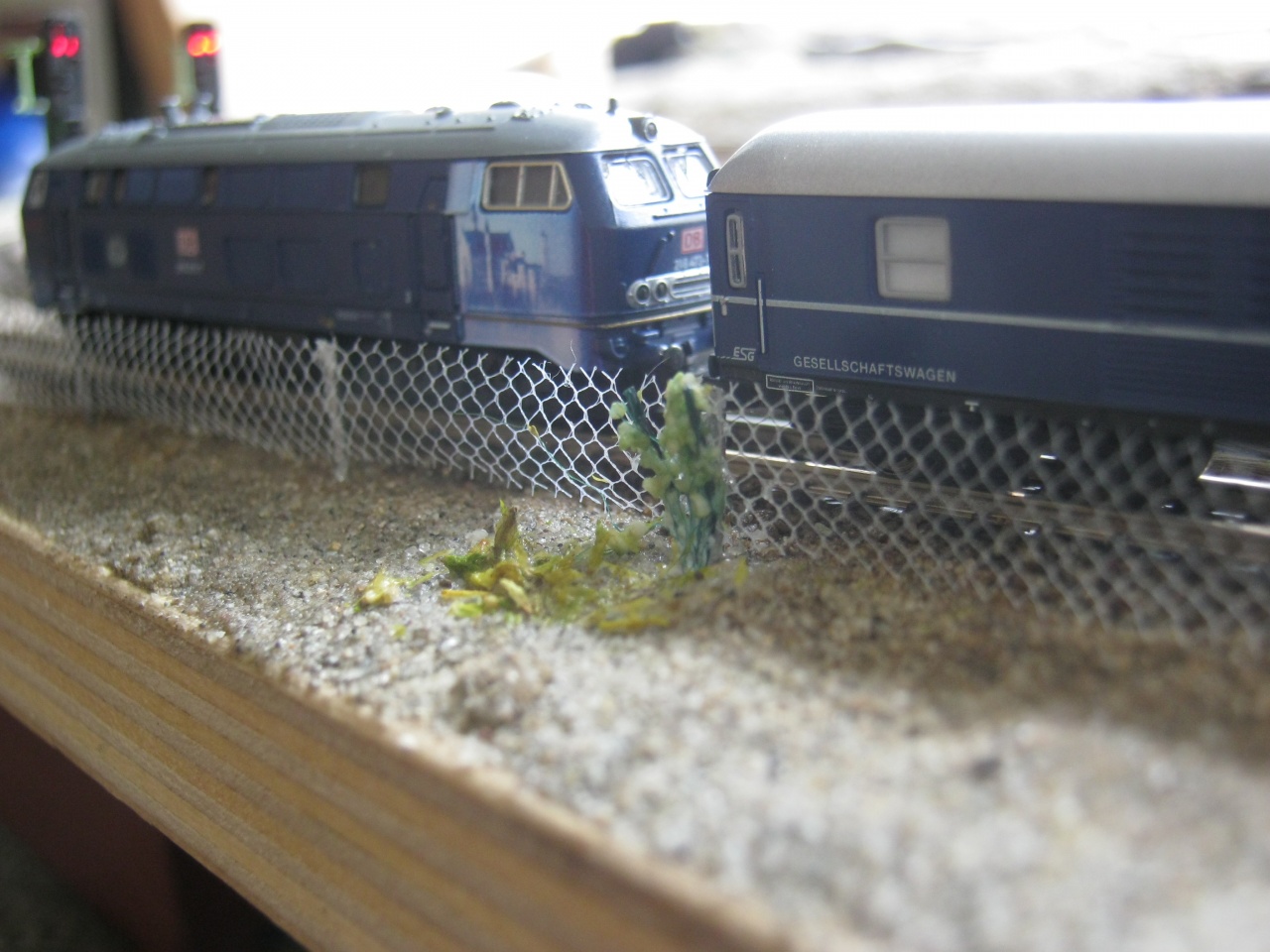

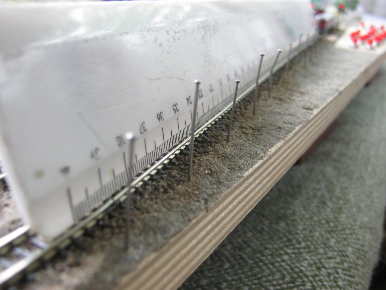

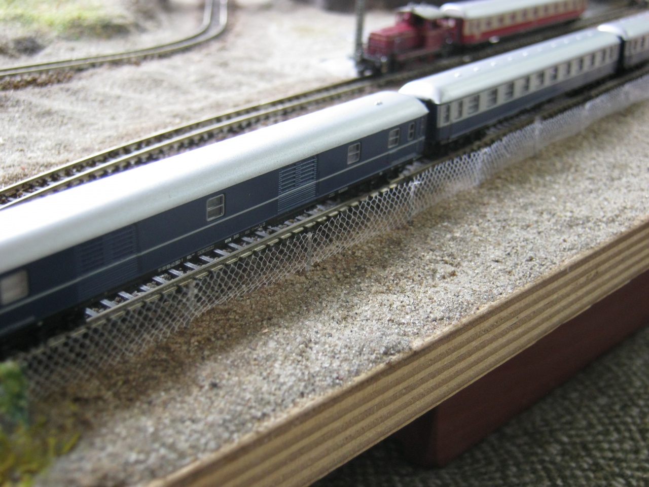

(#33761) csíkosháTTú válasza csíkosháTTú hozzászólására (#33757) Válasz Máj 27, 2014

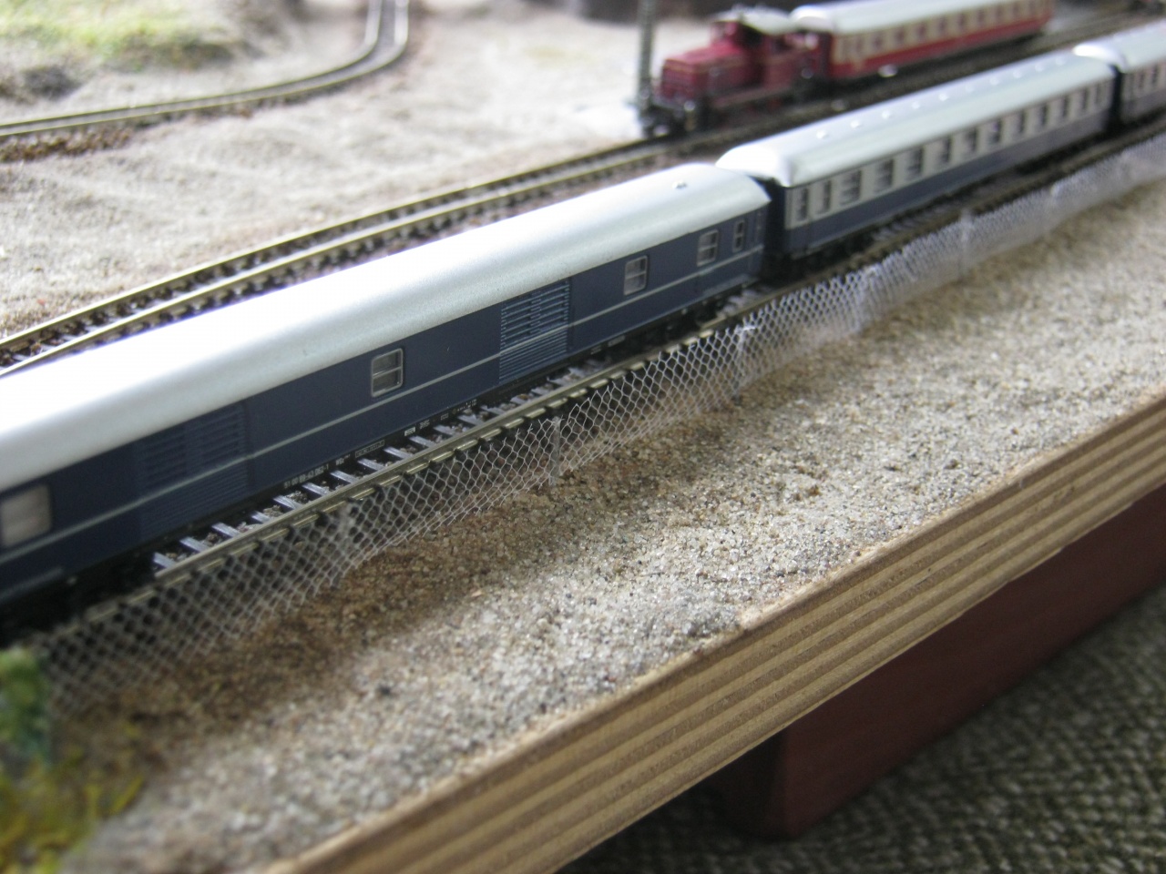

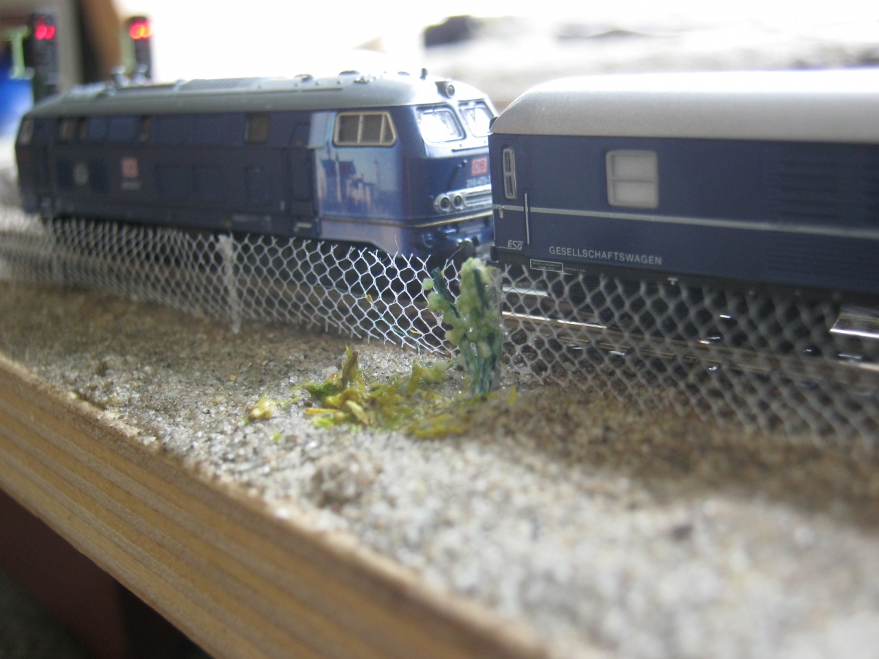

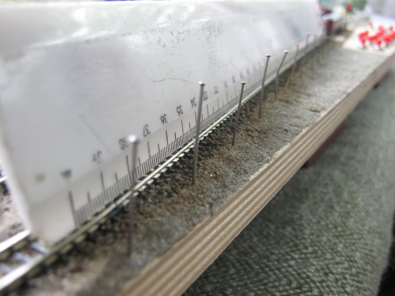

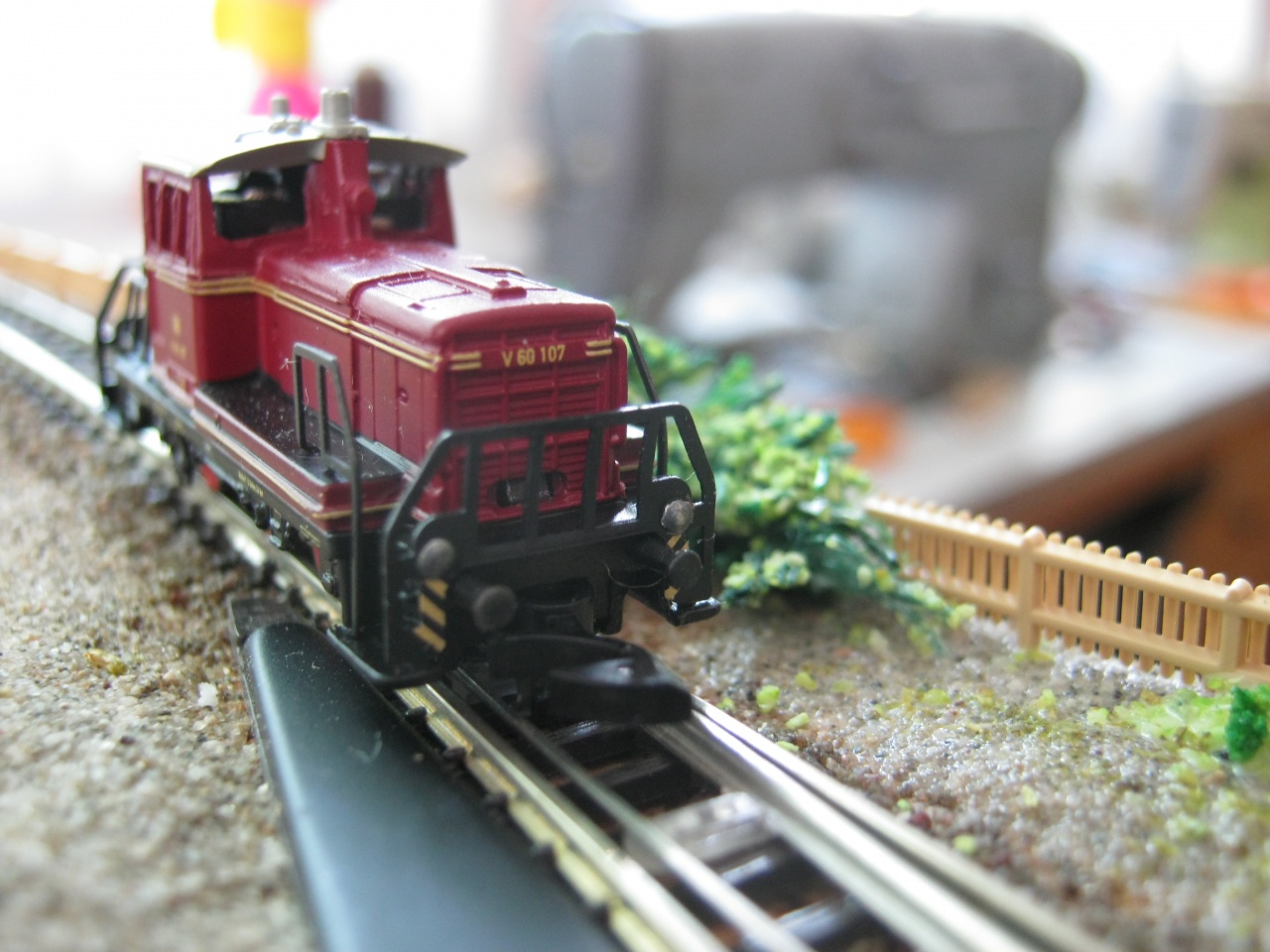

Nos, akkor a következő lépések. Kell valami elválasztás, határ a kapcsolók, meg a vasút közé, ami jelzi, hogy meddig is tart a modellvasút. Egy állomás körül amúgy is van ilyesmi.
Hozzávalók:
- pár darab gombostű
- tüll (milyen jó is, ha a vasútmodellezőnek van felesége, mert akkor az esküvői ruhadekorációból van egy kis maradék... )
- kis ragasztó, jelen esetben ez zselés pillanatragasztó.
Szerszámok:
- kalapács,
- vonalzó,
- oldalcsípő fogó (kisméretű),
- türelem.
Ki kell tűzni a kerítés oszlopait, és kalapáccsal beütni kicsit az alapba a gombostűket, ezek lesznek az oszlopok. Levágni méretre a tüllből egy csíkot (Nekem ehhez kellet egy jó nagy adag türelem ). Pillanatragasztóval rögzíteni a tüllt, mint dróthálót. Azért jó, hogy zselés a ragasztó, mert még van egy kis idő korrigálni, ha szükséges. Fogóval le kell csípkedni a felesleges rész a gombostűkről. Kész is. Később lehet patinálni, meg befuttatni gyomnövényekkel, ha szükséges.
(A további fotókon a DB V60-as kis dízel, mivel az a megrendelő vasúttársaságé, átadja a helyét a "Königliche Blumenbahn Vervaltung" BR361-es mozdonyának. )

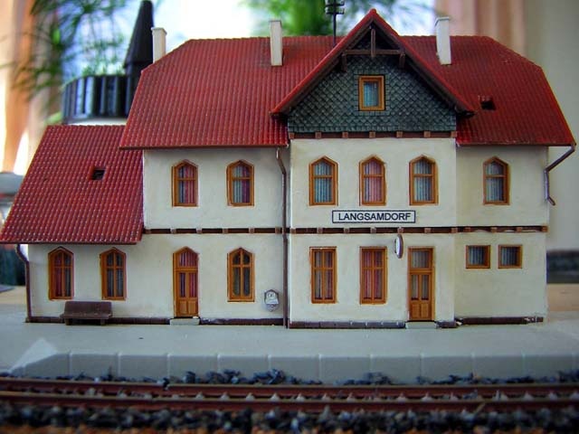

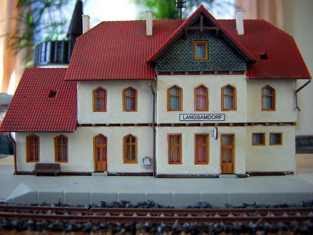

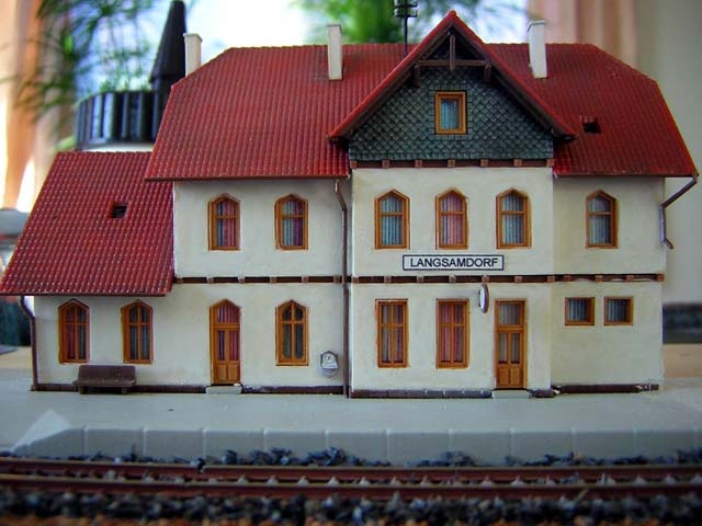

(#33840) róbertke válasza csíkosháTTú hozzászólására (#33765) Válasz Máj 30, 2014
...a világhírős Langsamdorf ....

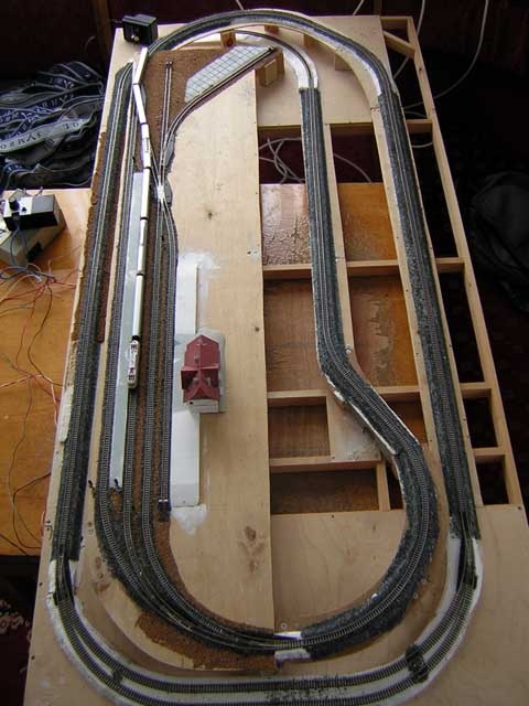

(#33866) csíkosháTTú válasza jumo31 hozzászólására (#33842) Válasz Máj 31, 2014
Majd írogatom, hogyan haladok vele...
Addig is egy távlati kép róla.

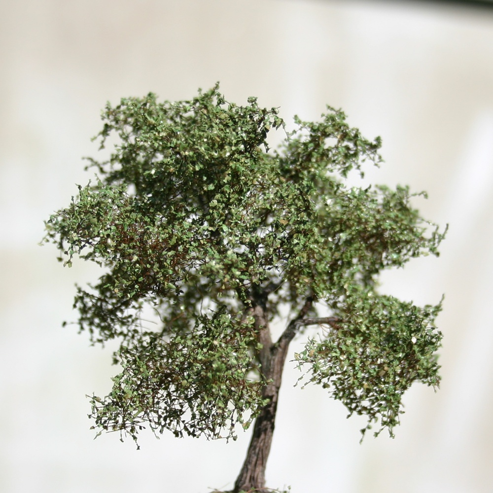

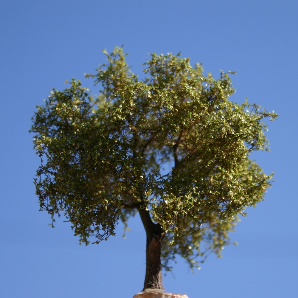

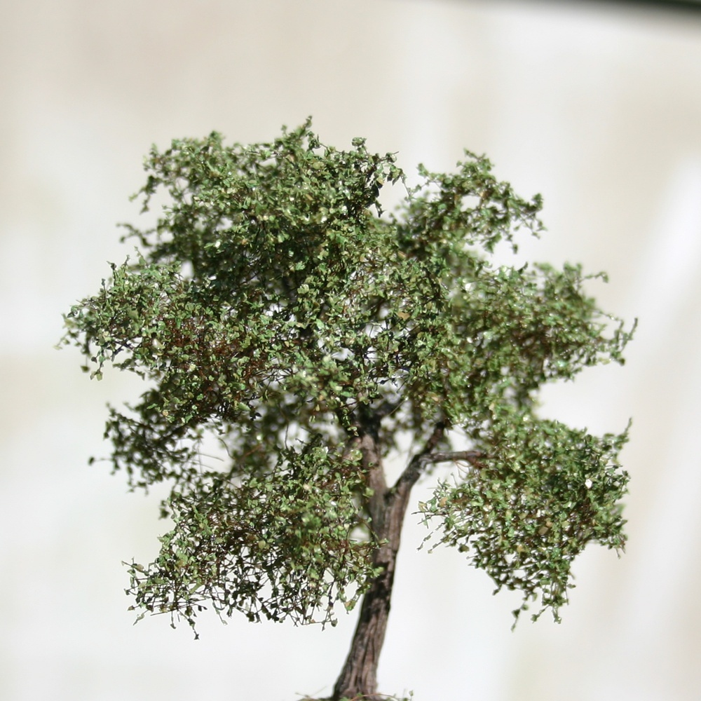

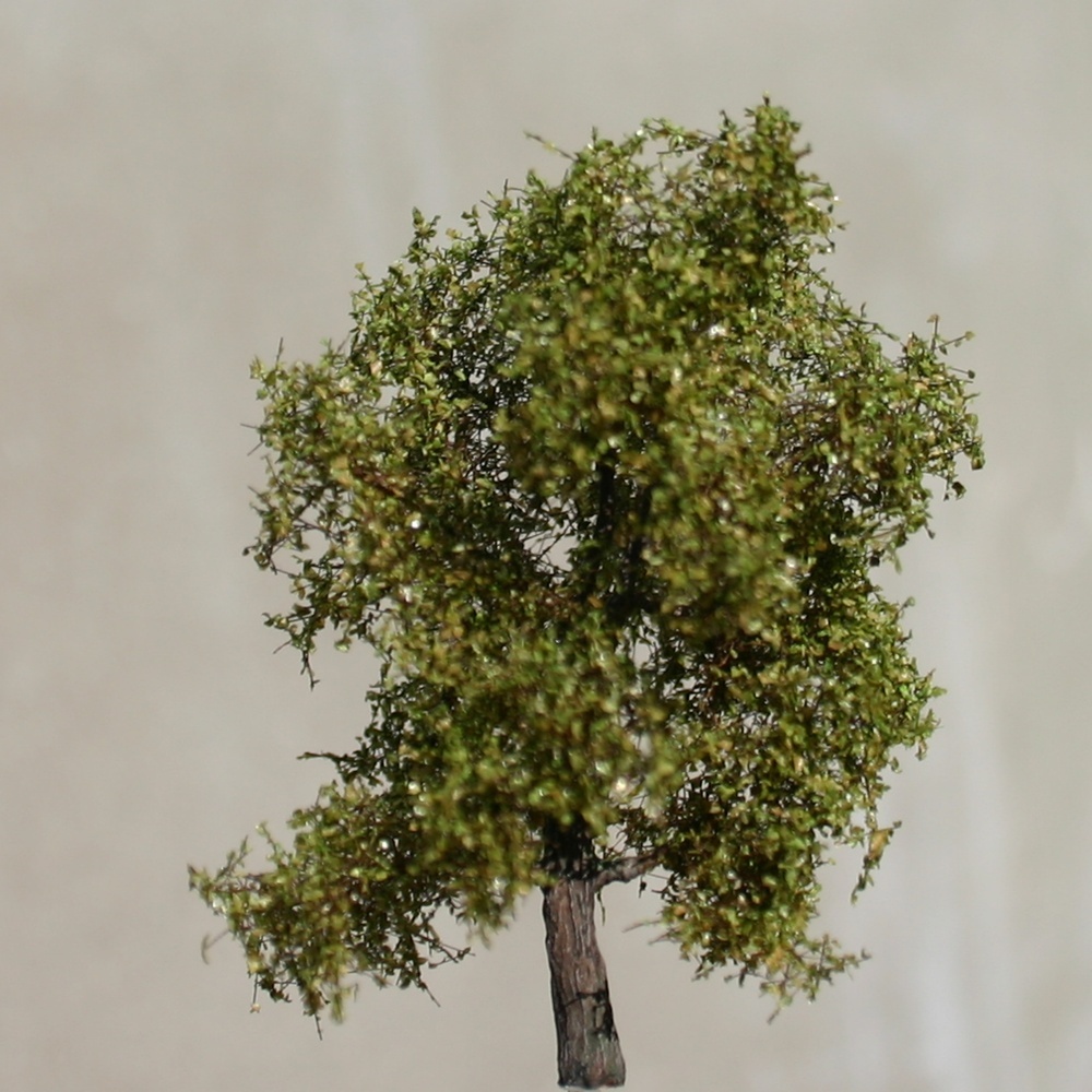

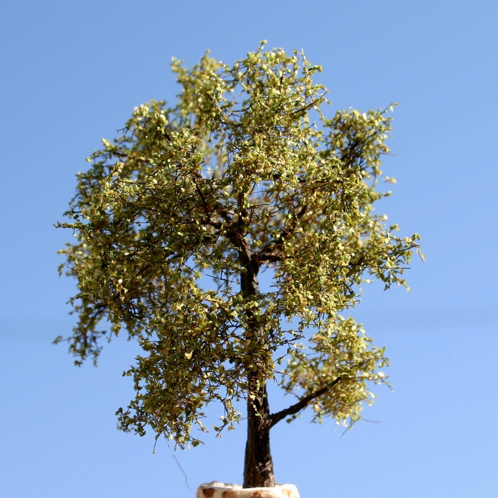

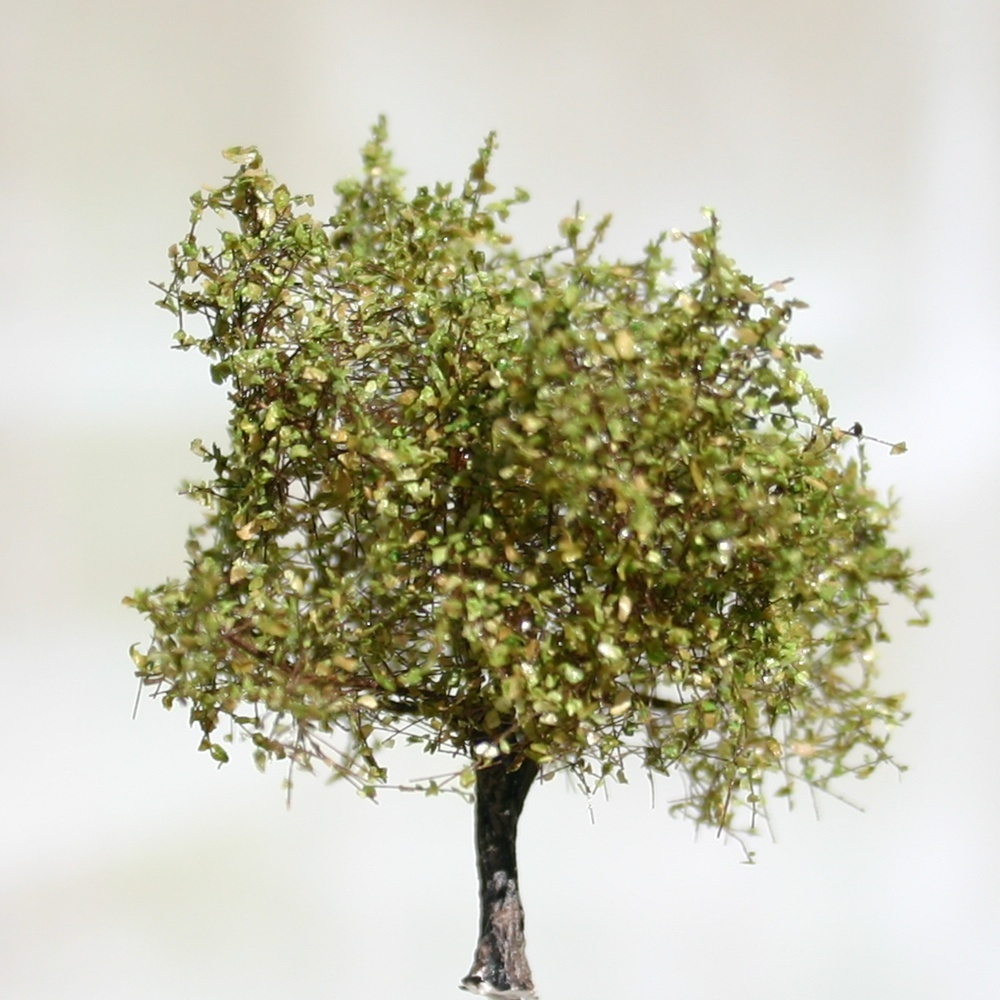

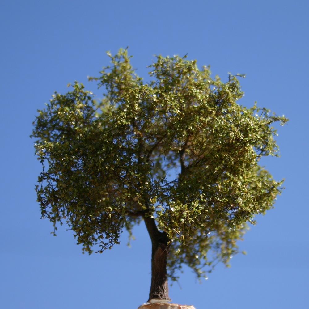

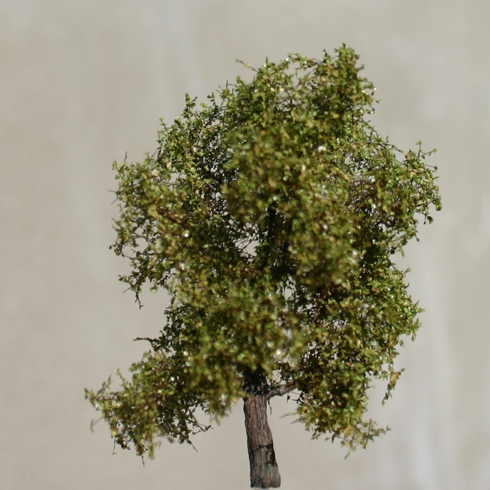

(#34122) BaTTka hozzászólása Válasz Jún 9, 2014
Z méretarányban pár fa. Mindezt az után hogy eldöntöttem magamban, hogy ilyen kicsiben nem lehet rendesen megcsinálni
(#34123) BaTTka válasza BaTTka hozzászólására (#34122) Válasz Jún 9, 2014
Igazából 1/250-es maketthez készült, de az már nincs messze a Z-től.

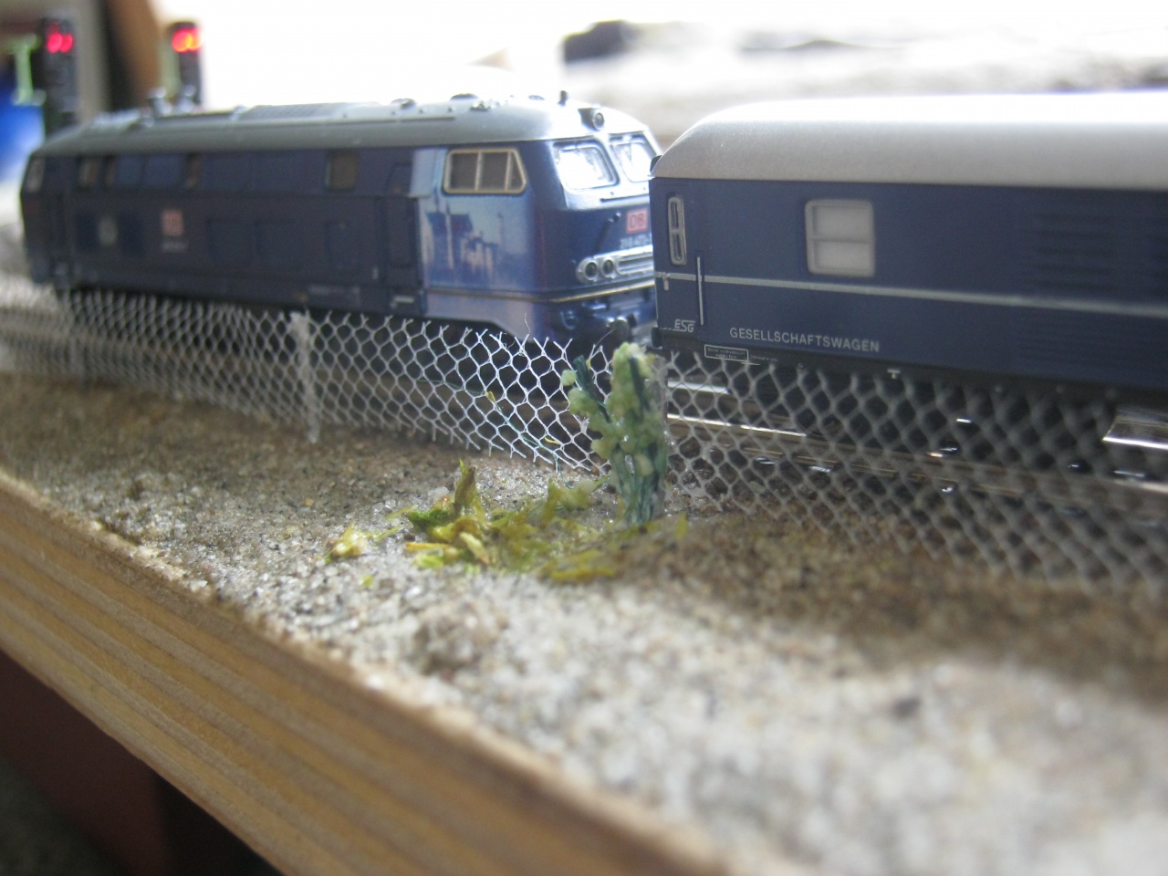

(#34317) csíkosháTTú válasza csíkosháTTú hozzászólására (#33749) Válasz Jún 12, 2014
Lassan búcsúzunk ettől a kis pályától. Gondoltam, hogy készítek két látképet olyan szögből, ahonnan még nem volt. (A Viessmann gyártotta Märklin alakjelző makrancoskodott, ez az apropó, mert meg kellett fordítani az asztalt a ki- és beszereléséhez... )
Készül a használati utasítás hozzá, felteszem ide is majd, meg a kapcsolási megoldásairól is lesz rajz, ötletadónak, mert olyan kombinációk jutottak eszembe, ami a Z-Elektronik könyvemben még nincsenek.
