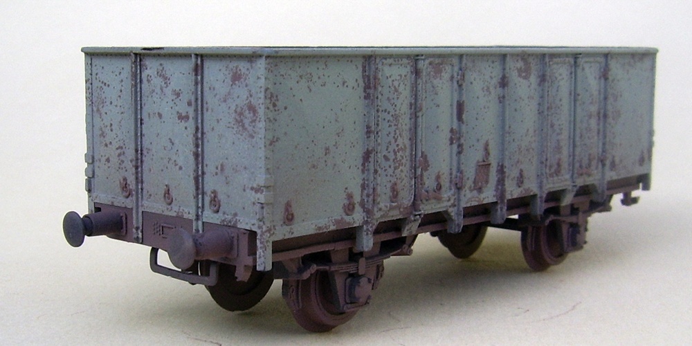

A Revell festékeire visszatérve, én készséggel elhiszem hogy ezek a makettfestékek alsó szegmensének a sereghajtói. Viszont nekem van belőle egy pár tégellyel, és nem biztos hogy ki fogom dobni őket. Az a baj, hogy egyelőre félek az akryl festékeket beletenni a pisztolyba, mert nem vagyok biztos benne hogy nem köt bele. De ígérem hogy beszerzek belőle egy adagot és kipróbálom.
Itt van egy példa: ez a vagon is Revell festékkel készült. Ráadásul van egy alapszíne, plusz egy fedőszín rajta. Magyarul két komplett festés egy modellen, és még mindíg nem tűnt el róla egyetlen szegecs, zár, vagy sarok sem. Ezt Cellkolorral nem lehet megcsinálni. Bár még nem próbáltam

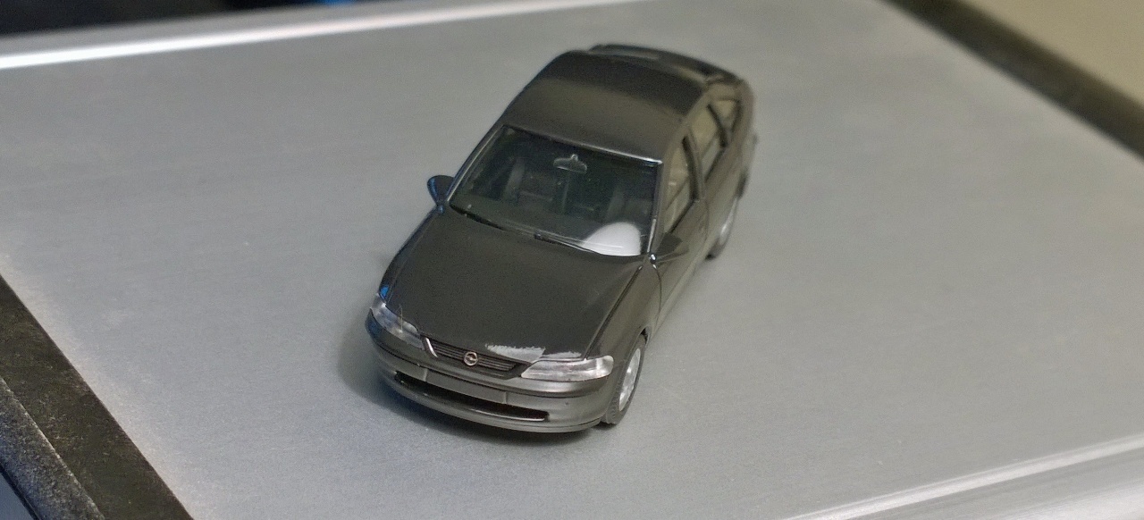

Összeraktam a Cellkolorral festett Vectrámat.
Legközelebb már Revellel fújok.
Ez viszont ilyen lett:

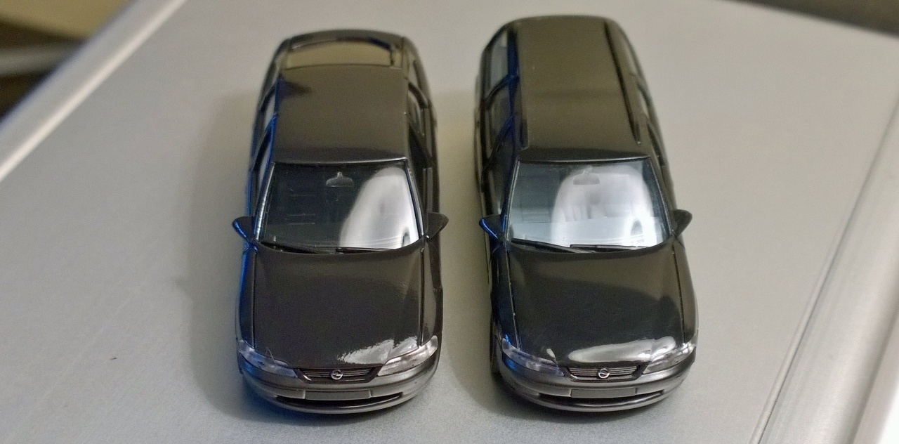

Így néz ki összehasonlítva a Herpa gyári festésével:
(#33314) Csukló válasza Fordítókorongos hozzászólására (#33312) Válasz Máj 11, 2014
Tetszik!
(#33318) Milos Grimasz válasza Fordítókorongos hozzászólására (#33313) Válasz Máj 11, 2014
Picit narancsbőrös lett.
Autófényezéshez nem értek, de gondolom polírozással ellehet tüntetni. Úgy emlékszem Micromesh-nek hívják. Ez egy puha szövet ami nagyon finom csiszoló szemcsékkel van átitatva. ha jól emlékszem 4000-től van felfele. Ha érdekel utána tudok nézni.
(#33319) Fordítókorongos válasza Milos Grimasz hozzászólására (#33318) Válasz Máj 11, 2014
Hát igen...
Ez gondolom a festék minősége miatt van.
De az asztalon 30-40cm-ről nézve, már egyáltalán nem feltűnő,engem nem is zavar,úgyhogy marad így,úgyis csak a nagyított képeken látszik.
Legközelebb már Revellel fogom fújni a II-es Golfomat,meglátjuk mekkora különbség lesz.

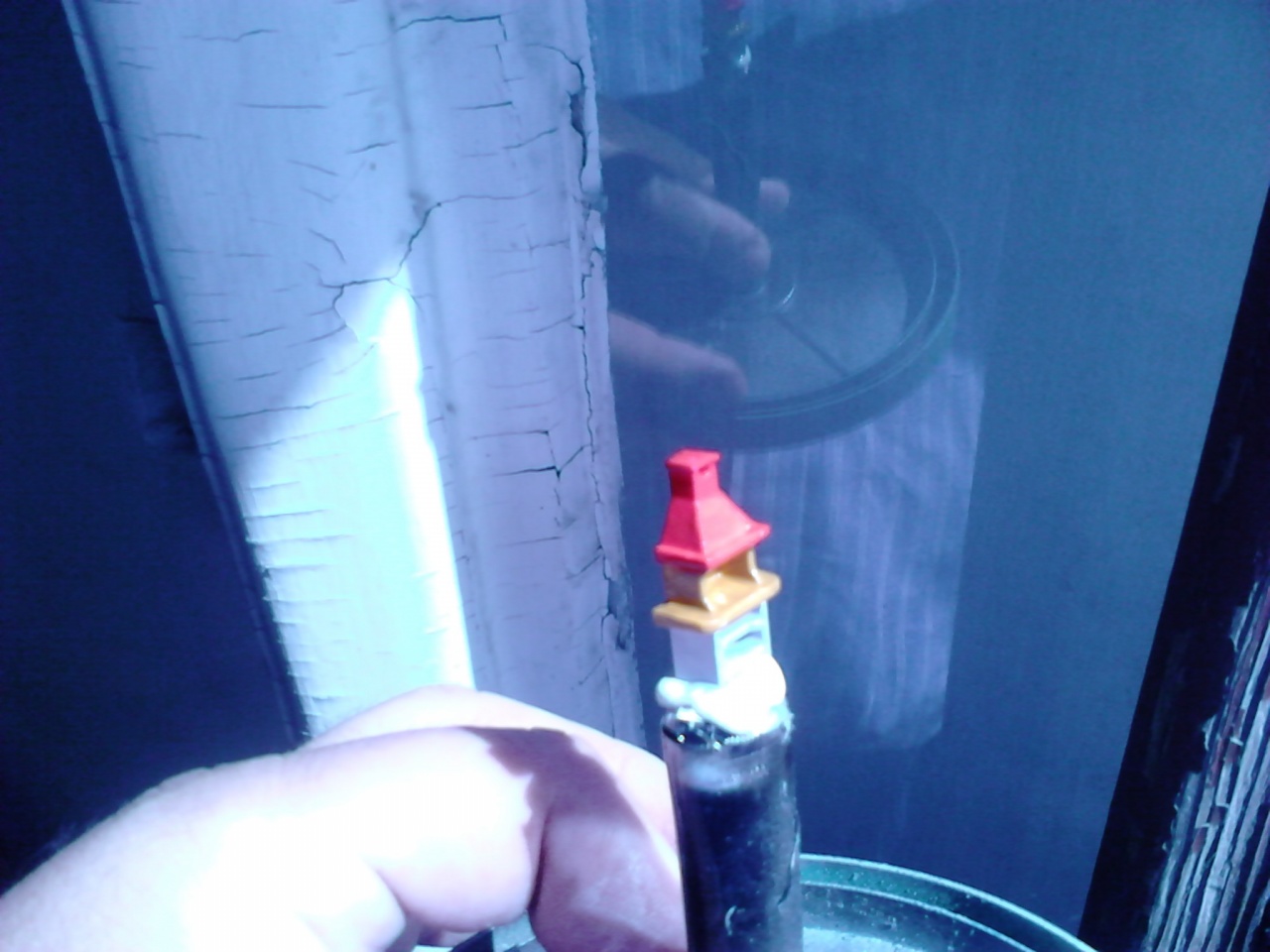

(#34016) Fordítókorongos hozzászólása Válasz Jún 4, 2014
Megint egy Váltómat festettem le,Váltógyártó mesterünk rendesen lefest,majd 2 nap után ráködöl technikájával.
Ezúttal is kerítésfestéket használtam.
Szerintem Váltófestésre elmegy:
