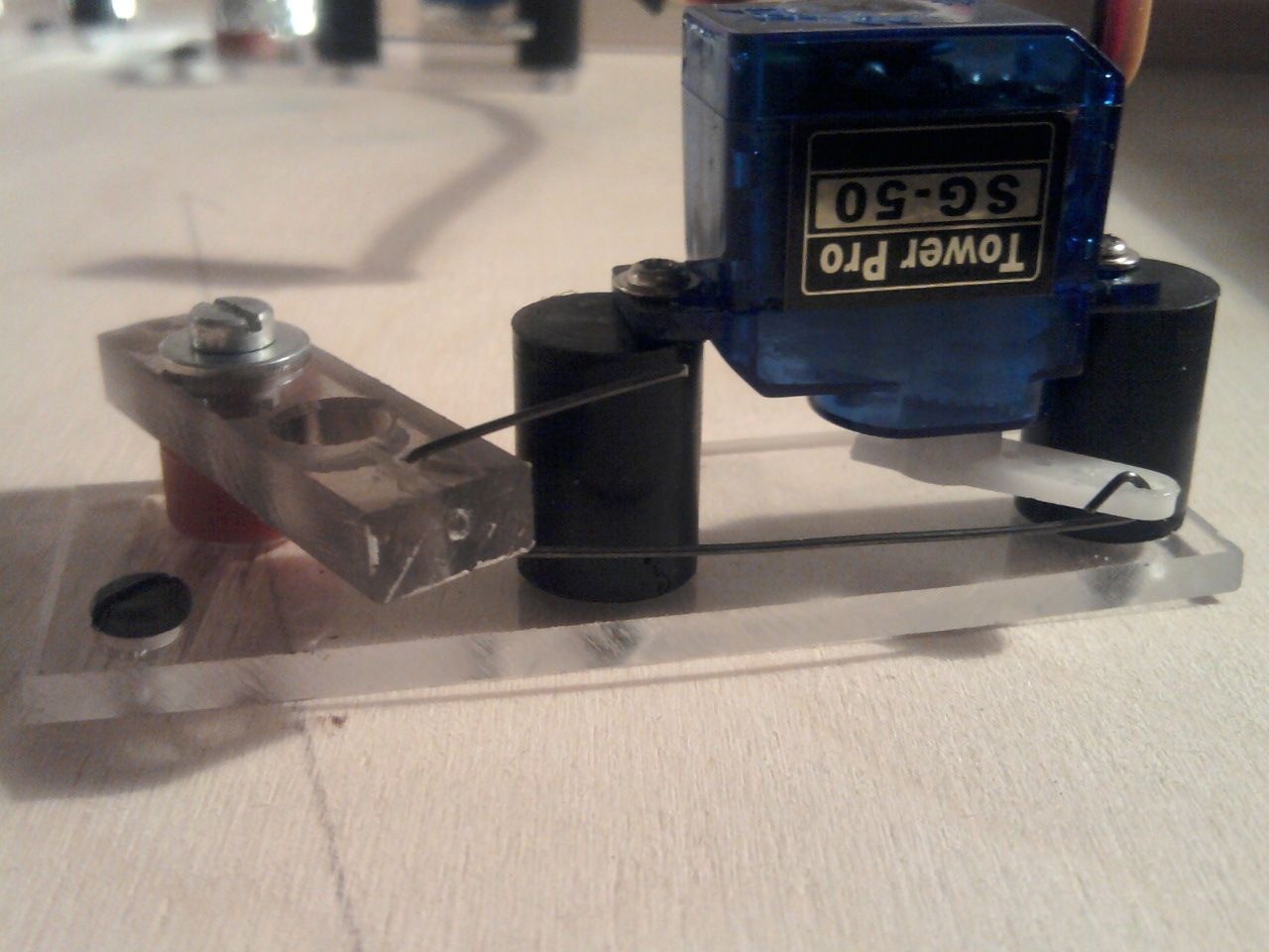

De ha profi és olcso , bikaerös váltoállitot akarsz, akkor ezt nézd meg: csak ajánlani tudom:
Polip
(#32288) zsolesz74 válasza etwg hozzászólására (#32283)
Ápr 18, 2014 |
Idézet: „bikaerös váltoállitot akarsz, ”
Akkor normál szervomotort kell alá tenni, nem mikroszervot!  |
(#32298) zsolesz74 válasza HOTotya hozzászólására (#32290)
Ápr 18, 2014 |
Ez pontosan így van, az elektronikán nem múlik.  |
(#32301) etwg válasza zsolesz74 hozzászólására (#32288)
Ápr 18, 2014 |
Még a legkisebb szervo is képes kitépni a sint a müanyag talpfábol, igy jobb ha vigyáztok, ha szervokat szereltek.

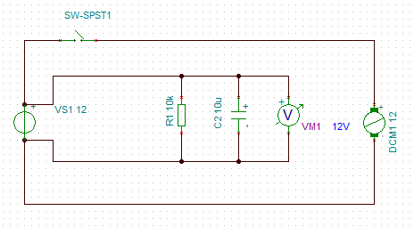

(#32302) piltdownman válasza mokush hozzászólására (#32260)
Ápr 18, 2014 |
Köss párhuzamosan egy 10k-s ellenállást és egy 10uF kondenzátort a fesz.mérő kapcsaira és egy diódán keresztül kösd rá az FZ1-re. Kb. a csúcsértéket fogja mutatni nem a nyomatékkal arányos átlag fesz.-t.
Ha nem lcd-s, hanem ledes a kijező, a 10k elhagyható. Elko, dióda polaritásokkal vigyázni!
(#32387) mokush válasza piltdownman hozzászólására (#32302)
Ápr 20, 2014 |
Először is köszönöm!
A diódás részt nem igazán értem, bocs ehhez noob vagyok
A többit így gondoltad volna megvalósítani?

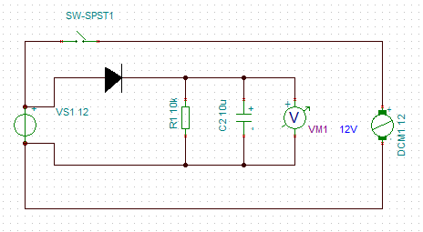

(#32393) piltdownman válasza mokush hozzászólására (#32387)
Ápr 21, 2014 |
Igy gondoltam: |

(#32710) mokush válasza piltdownman hozzászólására (#32393)
Ápr 28, 2014 |
Most tudtam elkészíteni az áramkört. Működik
Már 5,6V-tól szépen mér. Köszönöm szépen a segítséget! |

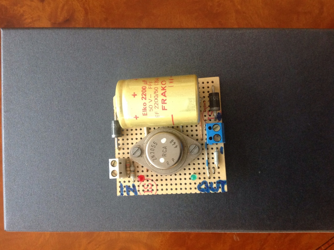

(#32744) etwg válasza sany hozzászólására (#32726)
Ápr 29, 2014 |
Nem, mert ahhoz most nekem megint ki kellene agyalnom (majd az este elküldöm a fényképét), de ha járatos vagy az elektronikában, akkor nem lehet gond magadnak is kiagyalni egy ilyen áteresztö tranyos kapcsolást.
A feladat ismert.
(Hidd el izzo messzemenöen megfelel a feladatnak...  ) |
(#32747) etwg válasza etwg hozzászólására (#32744)
Ápr 29, 2014 |
Itt a képe - ez egy luxus kivitel kél LED-l, a piros a zárlatot a zöld a normalis üzemmodot jelzi ki. A kondi kicsi a régi váltokhoz több kell.

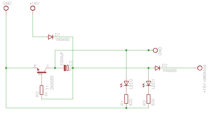

(#32763) sany válasza etwg hozzászólására (#32747)
Ápr 29, 2014 |
Köszönöm a képet.
Csatoltam egy áramkört, szerintem nem jó , de megpróbáltam átrajzolni ahogy én látom a képről.  |
(#32766) etwg válasza sany hozzászólására (#32763)
Ápr 29, 2014 |
Hát nem.
Leirtam a feladatot, te erösködtél, hogy járatos vagy az elektronikában.
Még egyszer összefoglalva.
1. Ha töltetlen a kondi akkor a tranzisztornak a max. árammal kell töltenie.
2. Ha lecsökken a kondi feszültsége és fennáll a terhelö áramkör, akkor csak egy meghatározhato áram folyhat ( 2-300mA), és ezt az állapotot ki kell jelezni - piros LED.
3. Ha megszünik a terhelés a tranzisztornak megint teljesen ki kell nyitnia.
Egyszerü feladat igy nyugodtan megoldhatod. Lényeg tehát az, hogy hogyan érzékeled a terhelés jelenlétét.
A kapcsolást az interneten is megtalálod. |
(#32768) sany válasza etwg hozzászólására (#32766)
Ápr 29, 2014 |
Na jó csak egy kicsit vagyok jártas.  Talán csak, úgy ha van egy kapcsolási rajz és arról megcsinálom az áramkört.  |
(#32770) etwg válasza sany hozzászólására (#32768)
Ápr 29, 2014 |
Hogy ne törd annyira a fejed, mert kár lenne érte. Itt van a legegyszerübb kivitel: ( most kerestem meg, mert tudtam mi lesz a válaszod  )
CDU |
(#32773) sany válasza etwg hozzászólására (#32770)
Ápr 29, 2014 |
Köszönöm. Közben találtam én is egyet. |
