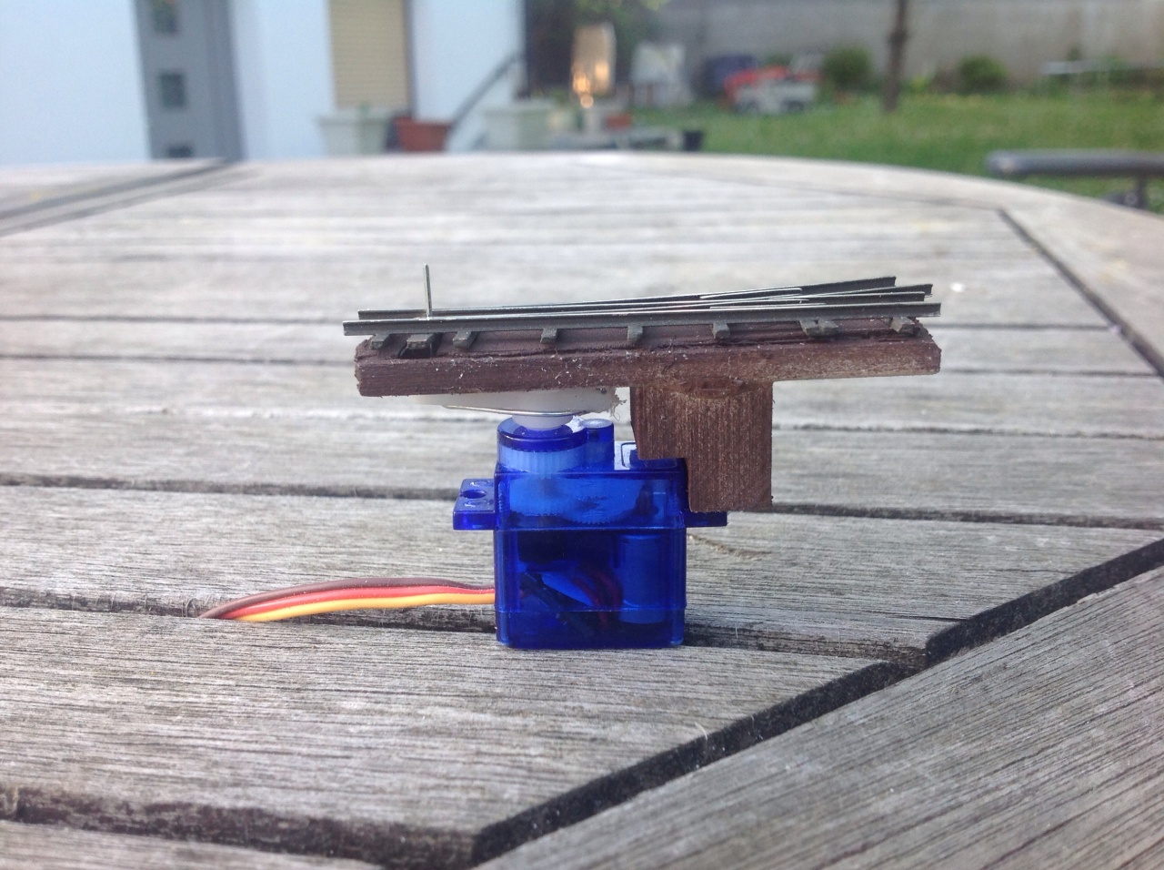

Megindult a váltok motorizálása. A képen a protipus van, a sorozatkivitel egyszerübb lesz (TTe méret)

(#32677) Milos Grimasz válasza etwg hozzászólására (#32671) Válasz Ápr 27, 2014
A méretarány igazi kihívás, le a kalappal! S mi fog a síneken futni?
(#32678) etwg válasza Milos Grimasz hozzászólására (#32677) Válasz Ápr 27, 2014
Bányavasut.
G&DTT

etwg: Nagyon ötletes megoldás! Egy dologra vigyázz, hogy túl erősen ne nyomd neki a csúcssínt a tősínnek, mert az állító talpfán felszakadhat a fólia!

(#32685) etwg válasza Váltógyártó hozzászólására (#32683) Válasz Ápr 27, 2014
Persze, hogy vigyázni fogok. A válto még nincs felragasztva, és az állitó acéldrotba is lesz még egy hurok a puhitás céljából. A szervo maga mindössze 3 mm-t mozog (10 fokot) igy szinte kizárt, hogy károsodjon a válto.

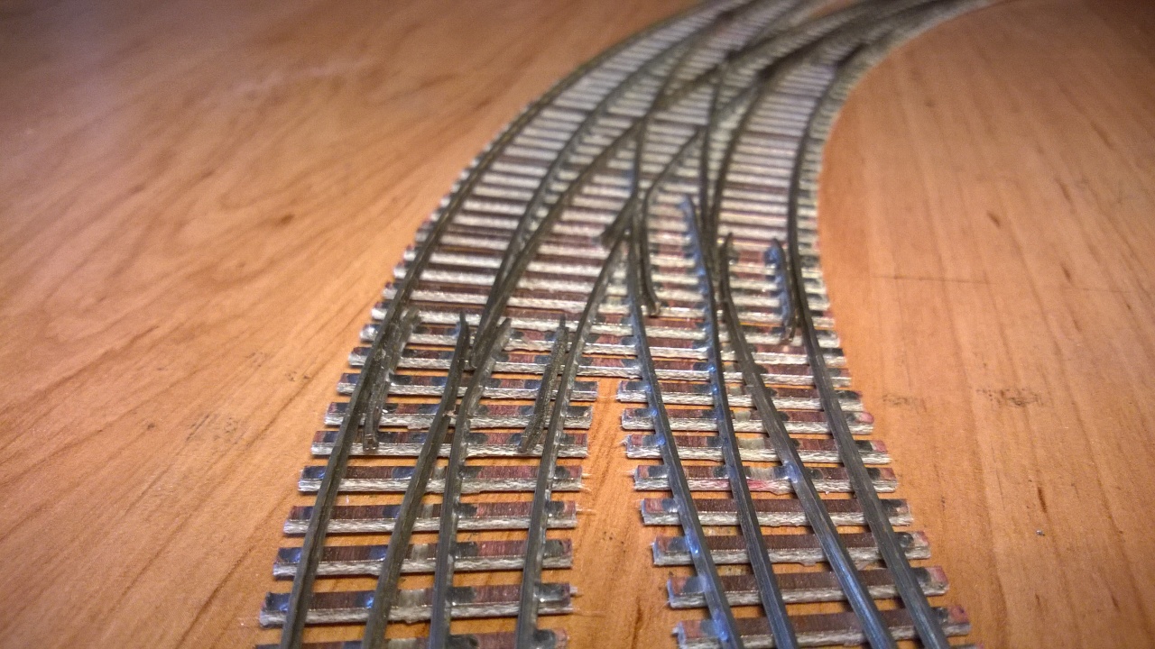

(#32806) Váltógyártó válasza Váltógyártó hozzászólására (#32651) Válasz Máj 1, 2014

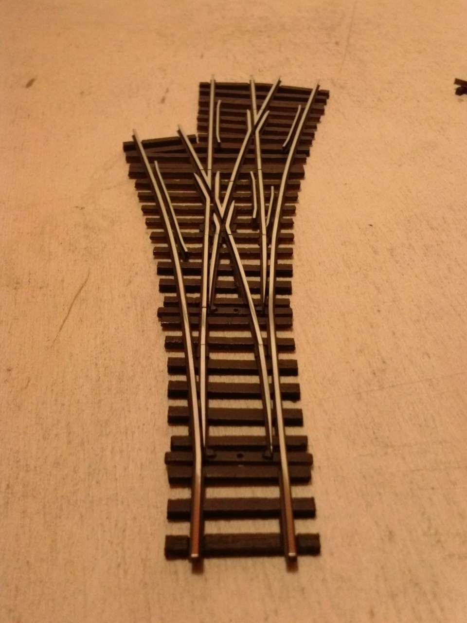

Építgetem a FREMO-s váltók utolsó két darabját, két XVI-os kitérőt, és elkészült az újabb TT hármas váltó is.

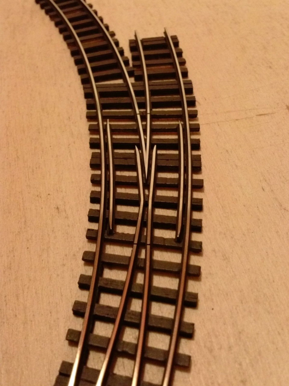

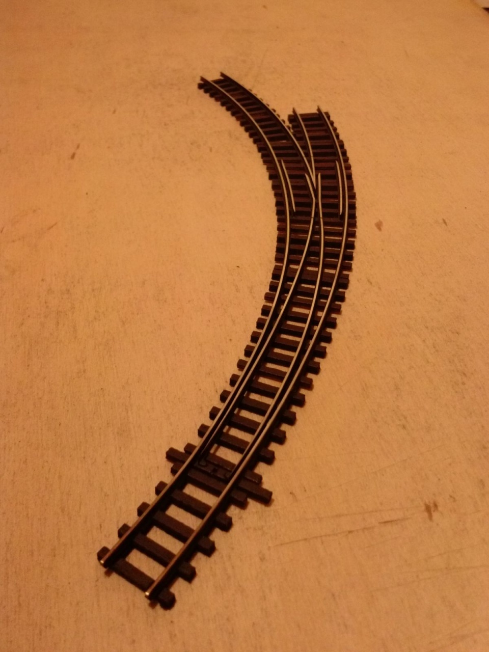

És elkészültem az egyedi N-es íves kitérővel is.

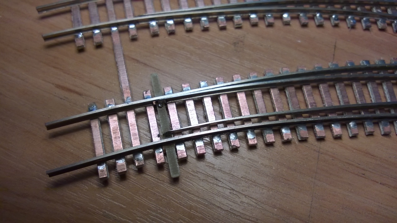

(#32840) baker6600 hozzászólása Válasz Máj 1, 2014
Tulajdonképpen elkészült, csak néhány vezetősín kell még, de elfogyott a forrasztóolaj.
Próbáltam 2 tengelyessel, 4 tengelyessel, szépen elgördülnek rajta. Megpróbáltam csapos csúcssín rögzítést, nem is olyan egyszerű, mint gondoltam.
(#32841) Váltógyártó válasza baker6600 hozzászólására (#32840) Válasz Máj 1, 2014
„Megpróbáltam csapos csúcssín rögzítést, nem is olyan egyszerű, mint gondoltam.”
Ezen minek?
Amúgy állati jól néz ki! Ilyen aztán tényleg nincs senkinek, az tuti!

(#32843) baker6600 válasza Váltógyártó hozzászólására (#32841) Válasz Máj 1, 2014
Hát hogy kipróbáljam, hogy kell csinálni.

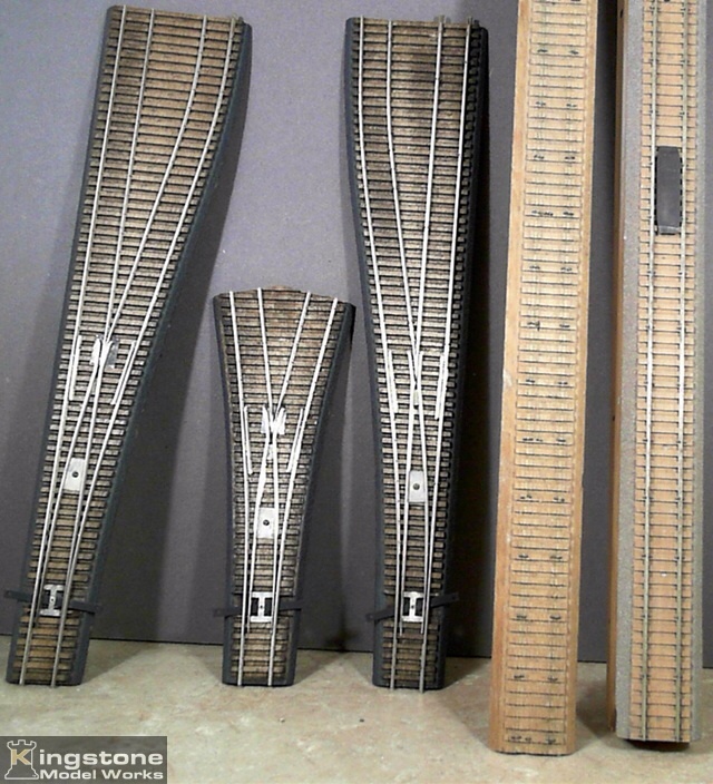

(#32869) etwg hozzászólása Válasz Máj 2, 2014
Egy amerikai srác munkái:
(#32884) Gonda László válasza etwg hozzászólására (#32869) Válasz Máj 3, 2014
Azért nem semmi. egy csap körül forog a teljes csúcssín, így a szívnél sincs hézag. Ötletes megoldás, bár nem hiszem, hogy túlzottan valósághű...
(#32891) Váltógyártó válasza Gonda László hozzászólására (#32884) Válasz Máj 3, 2014
Ez tk.ugyanaz a kialakítás, mint ami a régi Piko és Fuggert váltókon is van annak minden hátrányával és kevés előnyével együtt.
(#32892) Gonda László válasza Váltógyártó hozzászólására (#32891) Válasz Máj 3, 2014
Hát, ugyanaz az elv, de teljesen nem ugyanaz. A forgócsapos megoldás igen, de itt az első és harmadik váltónál jól látszik, hogy a forgócsap középen van, s mindkét vége elfordul. Ahogy a csúcssín simul, a szívnél lévő rész is záródik. Vagyis ott sem lesz hézag.
(#32893) etwg válasza Gonda László hozzászólására (#32884) Válasz Máj 3, 2014
Ugyanugy mint a nagyvasuton, ott is vannak hasonlo konstrukciok (HGV pályák).

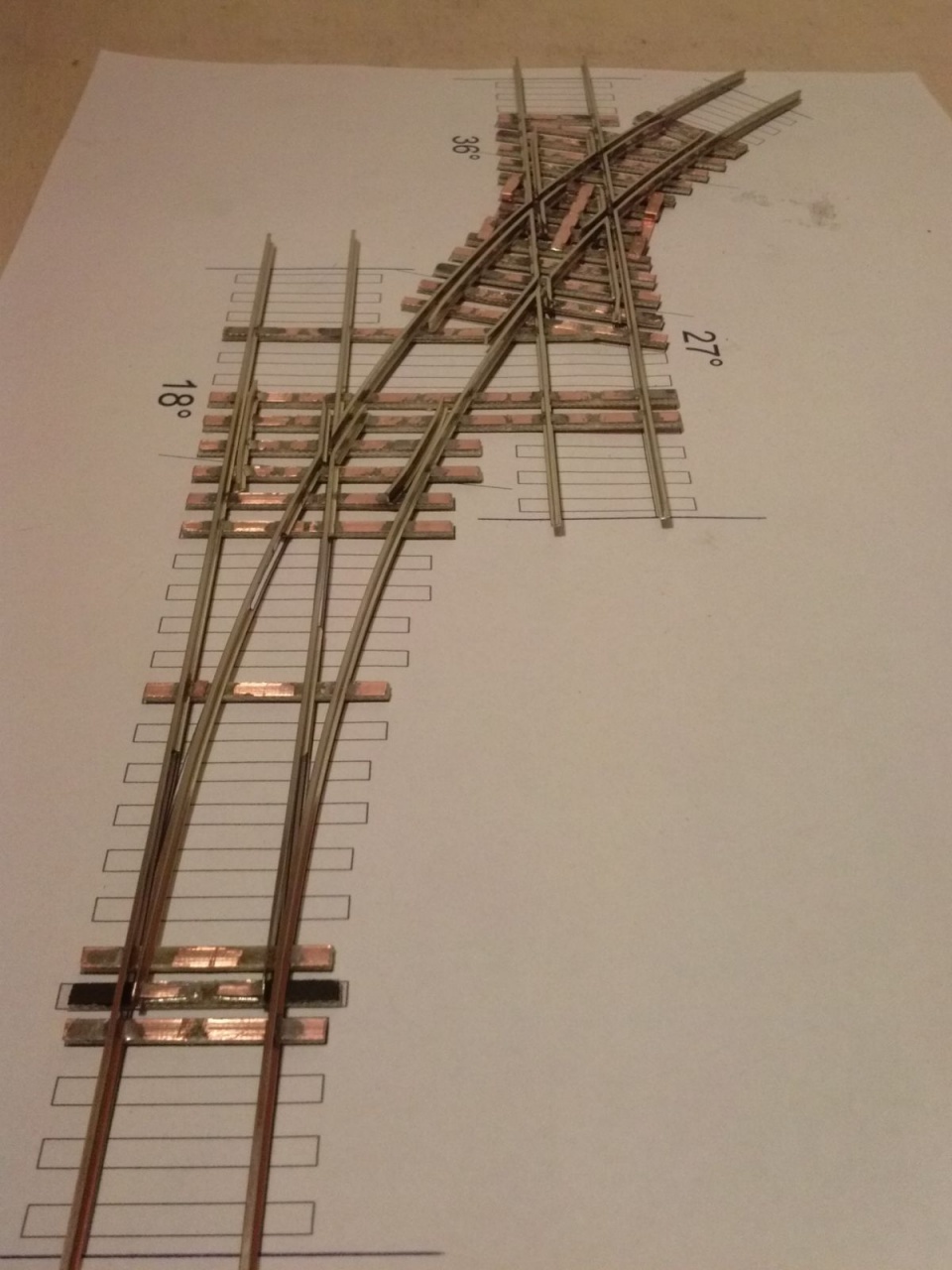

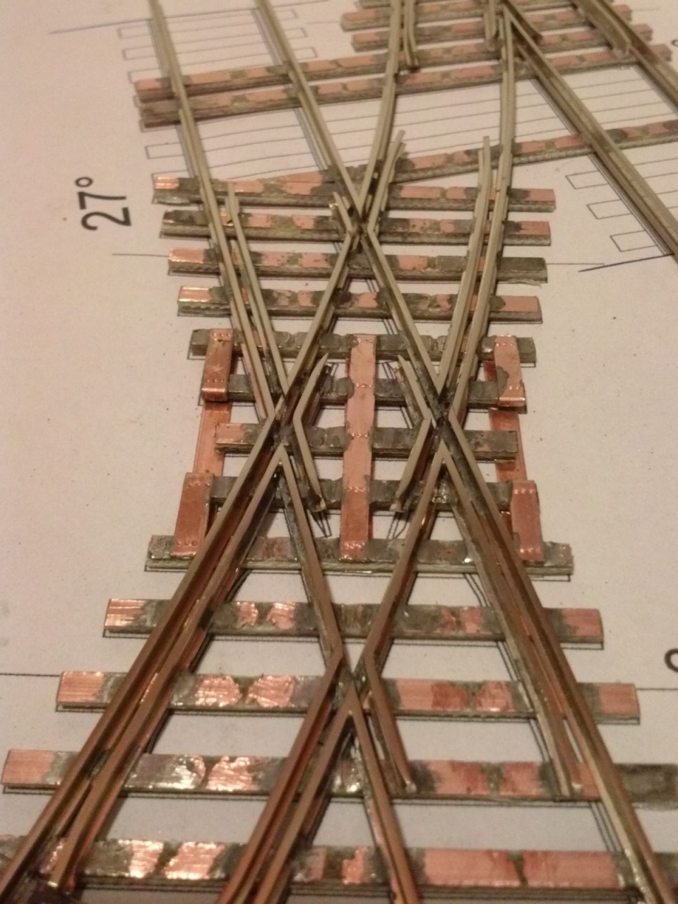

Mai unaloműző tevékenységem!
Az 1-es Villamos klubnak készül ez az egyedi kapcsolat. Az ív Roco R2, de helyhiány miatt szükség volt rá, hogy az ív már a külső vágánytól meglegyen, így nem volt elég az íves átszelés, kellett terveztem egy egyedi kitérőt is ezzel az ívvel. Miután az egyenes szakaszokon szembe forgalom lesz, ezért az átszelést a kettős keresztezésnél kell szigetelni, ezért van így megpatkolva. A szélső lemezeket a vágások után lehet, hogy le fogom forrasztani, de a középső marad.
(#32921) Váltógyártó válasza Váltógyártó hozzászólására (#32920) Válasz Máj 3, 2014
