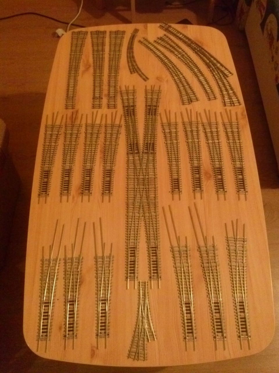

(#32391) Váltógyártó válasza Váltógyártó hozzászólására (#31991)
Ápr 20, 2014 |

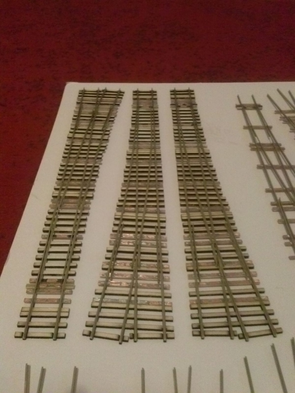

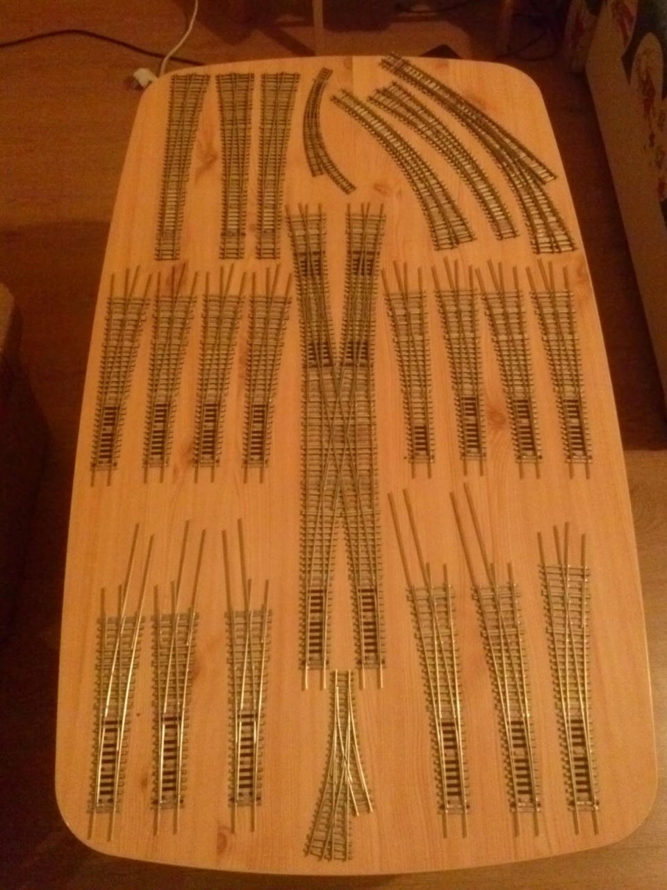

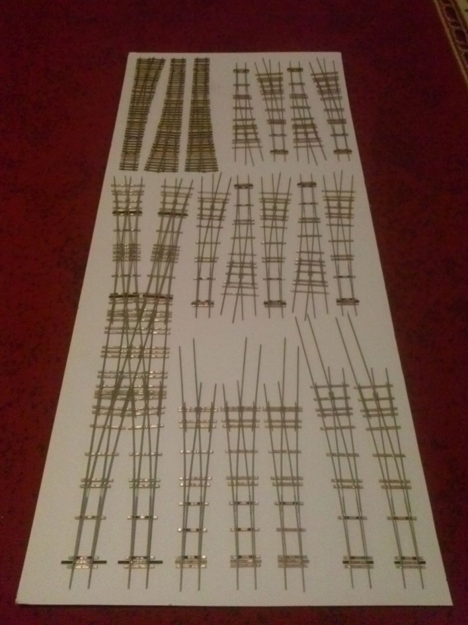

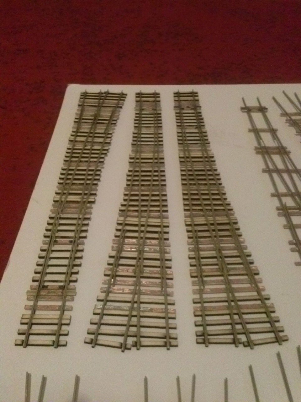

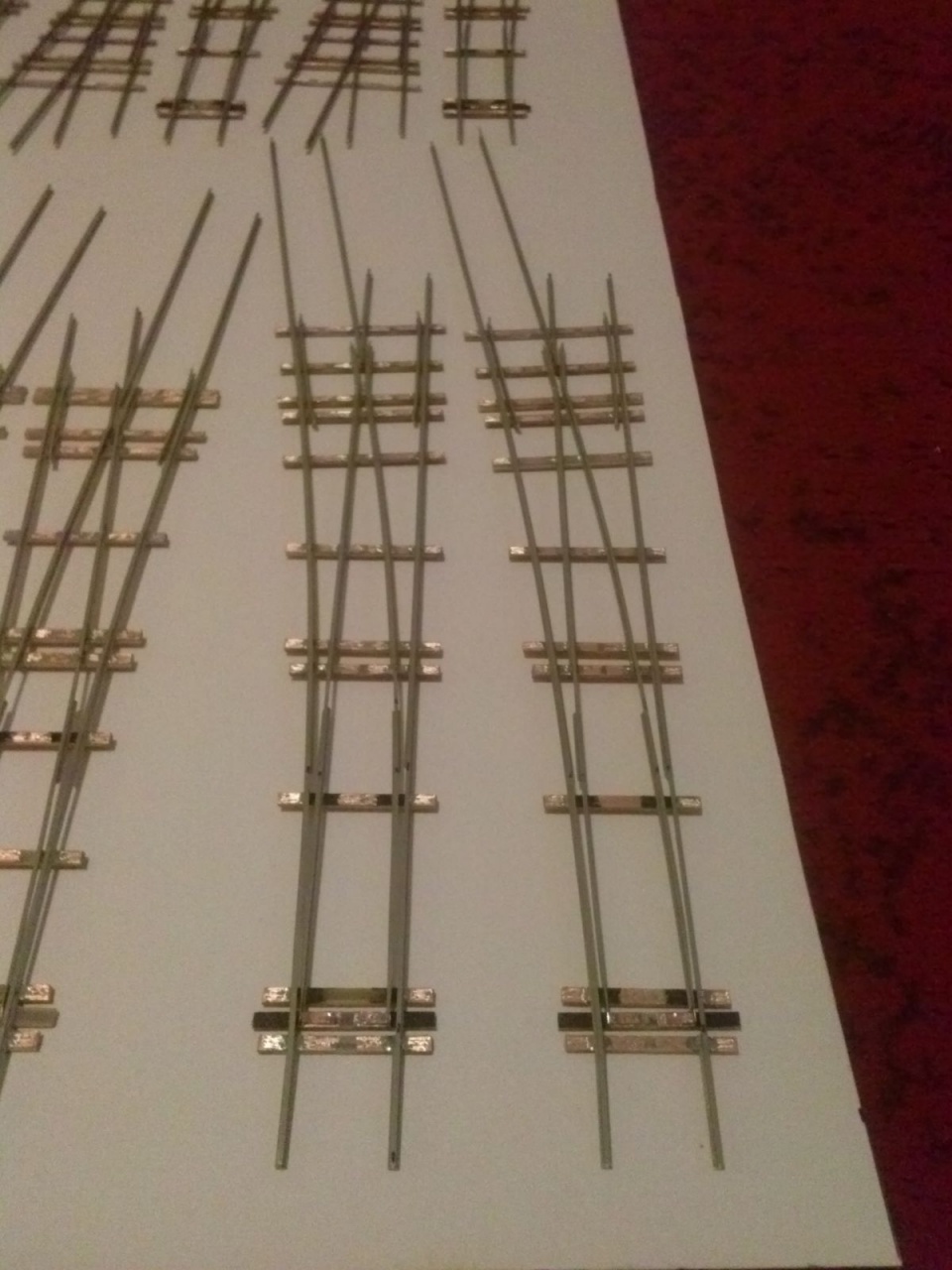

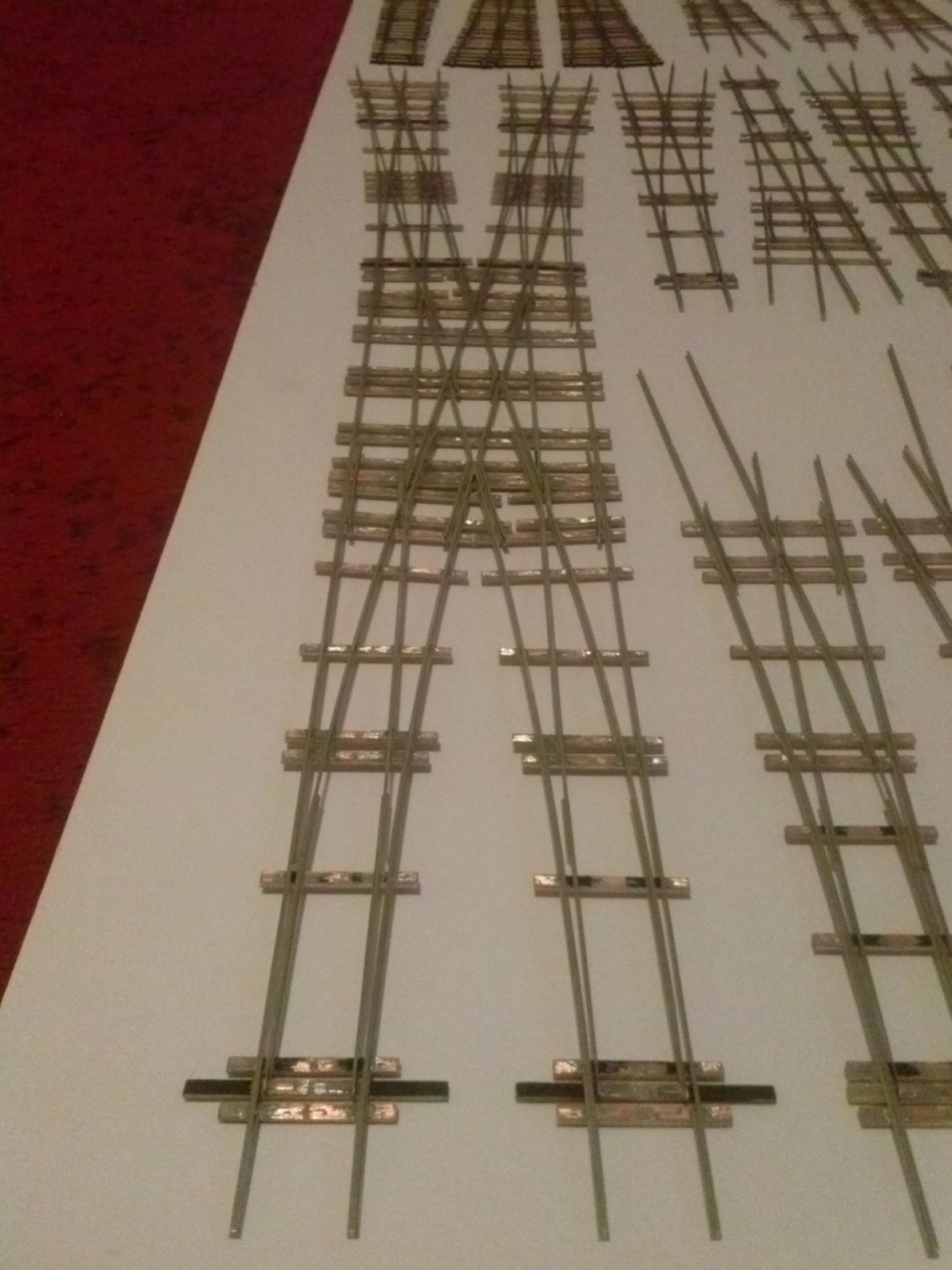

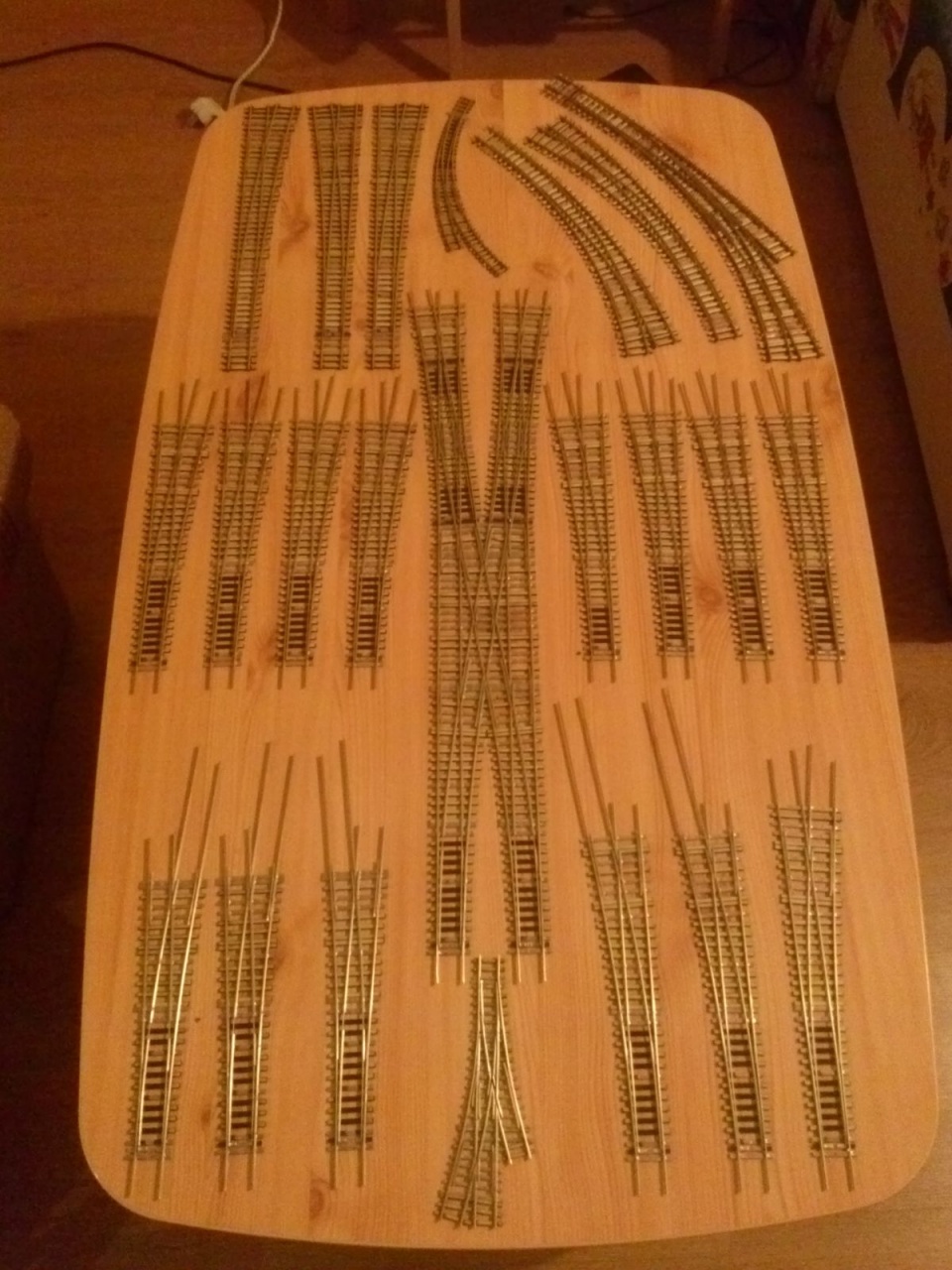

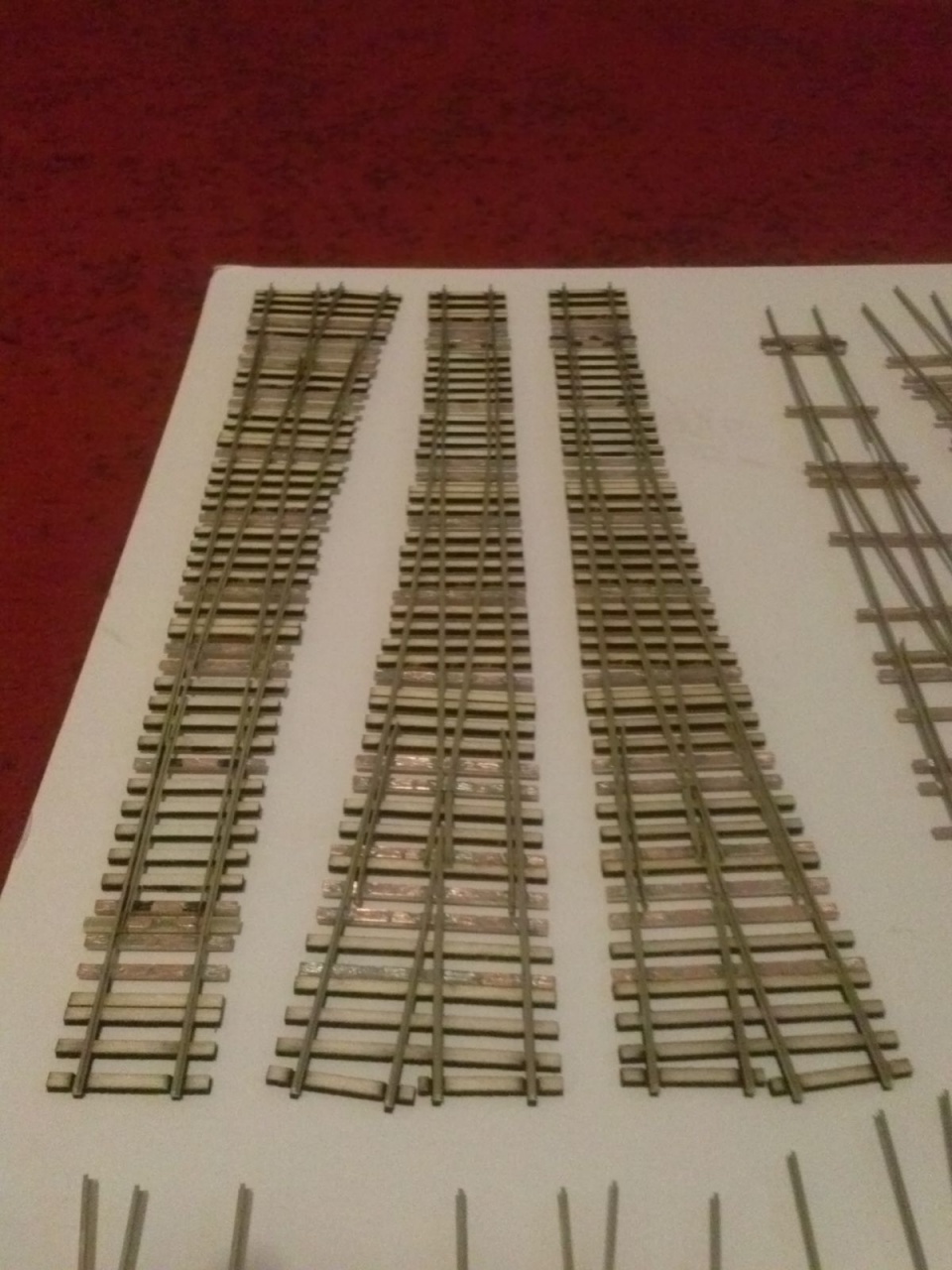

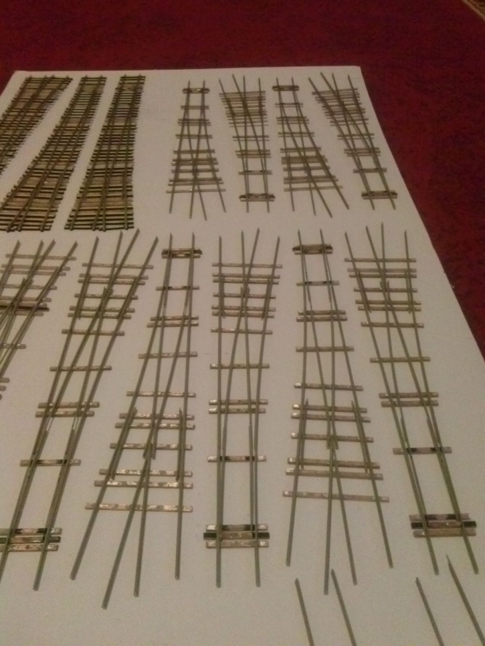

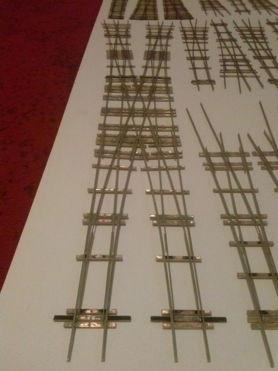

Elkészültem Zirc állomás kitérőinek vázaival:
1. összes
2. XIII-XIV hózi
3. XII

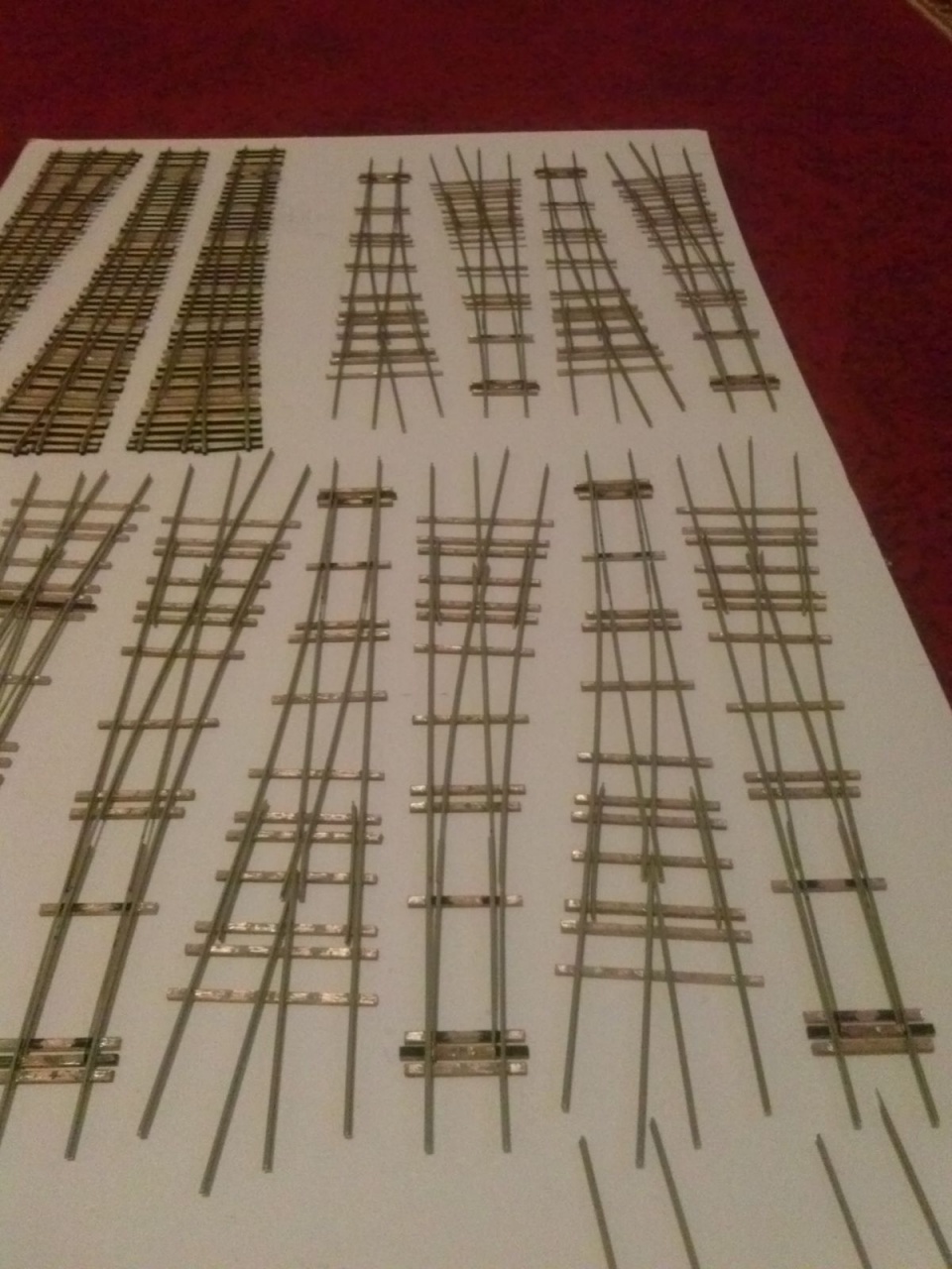

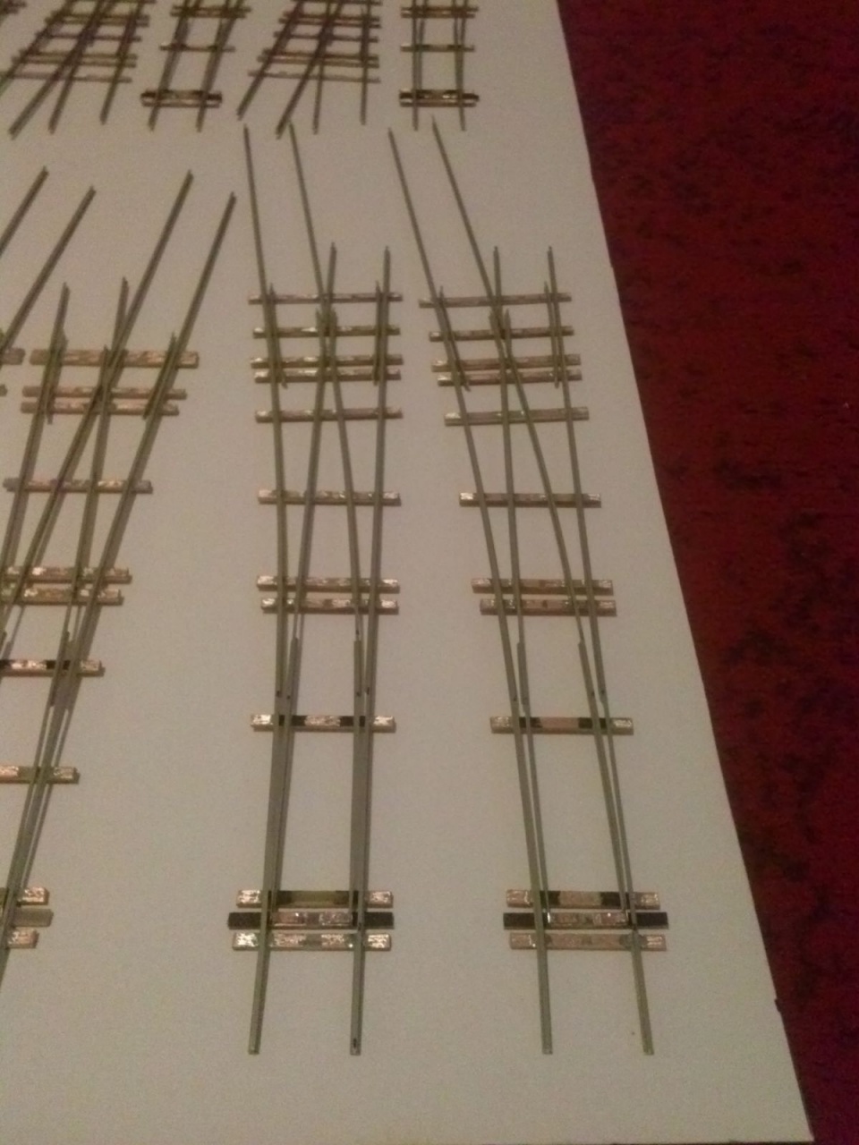

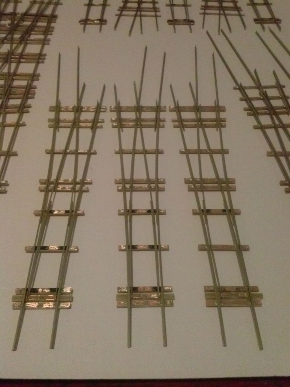

(#32392) Váltógyártó válasza Váltógyártó hozzászólására (#32391)
Ápr 20, 2014 |

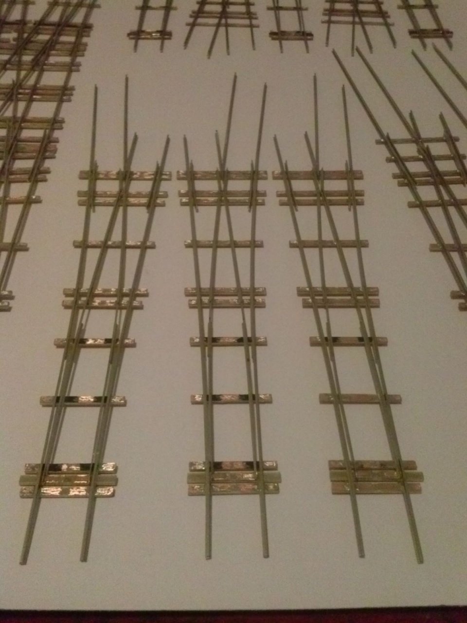

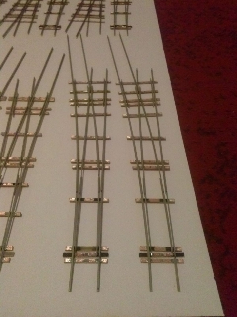

1. XIII csonka
2. XIII
3. XI |

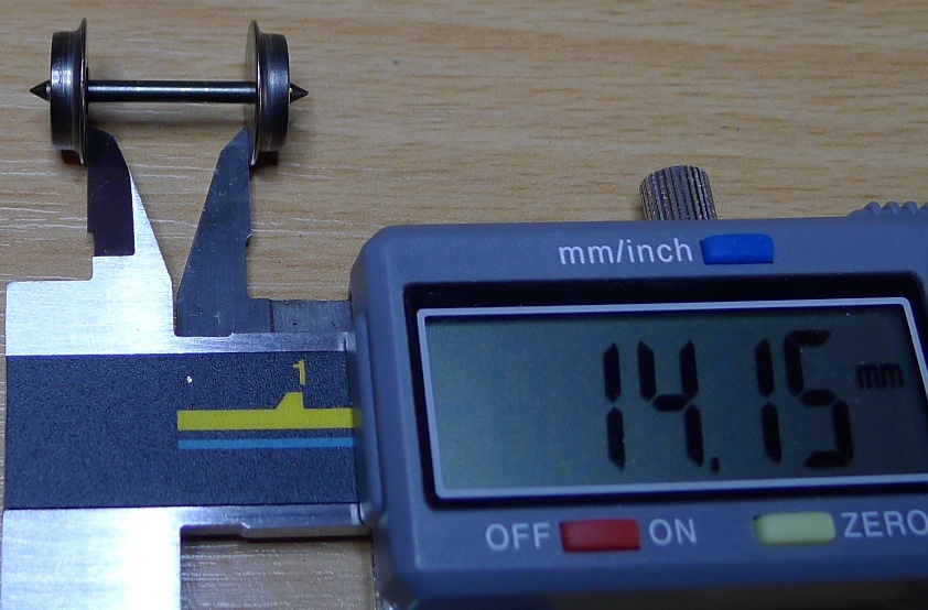

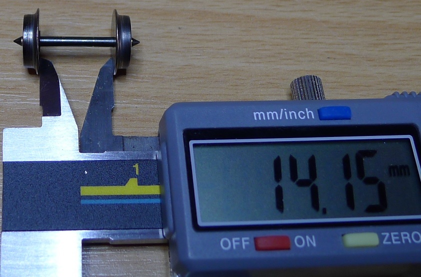

Vettem egy FLM 522102 sz. savszállító kocsit, hát ez szabályosan bukfencezett a váltó vezetősínjén. Új kerékprofilt találhattak ki? |

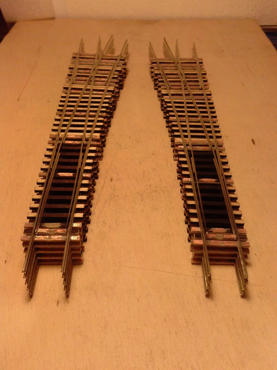

(#32444) Váltógyártó válasza Váltógyártó hozzászólására (#32392)
Ápr 21, 2014 |
Én nem tudom, miért megy ez ilyen k***va lassan, ma vagy 10 órát nyomtam, azt hittem, estére egy réteg festék rajta lesz, ehhez képest épp csak a XIII-as kitérőkre tudtam felragasztani a talpfákat!  |
(#32445) Váltógyártó válasza róbertke hozzászólására (#32442)
Ápr 21, 2014 |

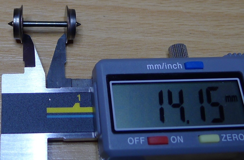

Mérd le a kerekek belső távolságát! Ha a vezetősínen akad, akkor méret alatt kell, hogy legyen (<14,3mm)! |
(#32450) reszelozsir válasza Váltógyártó hozzászólására (#32444)
Ápr 22, 2014 |
Kitartás! Nagyon jó lesz, és tovább öregbíti a hírneved  |

Ezt a széthúzást hogy/mivel lehet precízen elvégezni? Van esetleg valami tuti módszer, szerszám, segédeszköz hozzá?
És mi a tapasztalat, beadják a derekukat a kerekek, engedik károsodás nélkül húzgálni magukat a tengelyen?
Most épp TRIX motorkocsi kereke bizonyult nálam szűknek, nem férnek el köztük a vezetősínek. A PECO váltón jól átmegy, én viszont tartottam az 1.2mm-t a tősínek melletti vezető síneknél is, és belül, a szívdarabnál is. Ezt jól tettem? |
(#32556) etwg válasza DZolTTán hozzászólására (#32554)
Ápr 24, 2014 |
Van egy speci szerszám, nem fogod elhinni, de kerék-, vagy csapágylehuzonak hivják.
Puller
De van sok ilyen pl. A Fuhrmannál is.
Egyre nagyon kell vigyázni, a vagonkerekek elmozdithatok a mozdonykerekek viszont többnyire nem! ( pl. A Tillig TT kerekek nem) igy ott nem tudsz tenni mást csak leesztergálhatod.
A mozdonykerekek csak akkor mozdithatok el ha
A. Fémböl van a kerék
B. Vagy fémböl van a kerékagy ( régi PIKO), azaz a tengelyre fém van felhuzva. |
(#32558) róbertke válasza DZolTTán hozzászólására (#32554)
Ápr 24, 2014 |
Lentebb leírta Váltógyártó, hogy 14,3mm a minimális távolság, ennél csak nagyobb lehet, tehát a 14,15mm még szűk. Viszont ott a másik véglet amit etwg írt, hogy nem minden kerék állítható, de ezen felül még az is játszik, hogy milyen a kerékabroncs profilja. Sokan - így a FLM, TRIX - Expressz, Märklin is - olyan kerékprofilt alkalmaz/alkalmaztak, ami a saját sínrendszeréhez tökéletes, de a CODE szabványt üti. Ilyenkor csak a kerékcsere jöhet szóba, na de azt is lehet komplikálni rendesen - tengelyhossz, kerékcsapágy kiképzése, stb. Legjobb ha előtte imádkozol, hogy csak a kerékabroncs távolság legyen a hiba .....  |
(#32559) DZolTTán válasza etwg hozzászólására (#32556)
Ápr 24, 2014 |
És egy átlag vagon keréknek melyik oldalát kell húzogatni, ahol a fém-fém találkozik, vagy ahol köztük van a műanyag szigetelés? |
(#32560) etwg válasza DZolTTán hozzászólására (#32559)
Ápr 24, 2014 |
Elvben majdnem mindegy, hiszen csak 1/10-d mm-kröl van szo. Gyanitom, hogy a müanyagkerék könnyebben mozdul ( de ez erösen függ a gyártási toleranciáktól). |

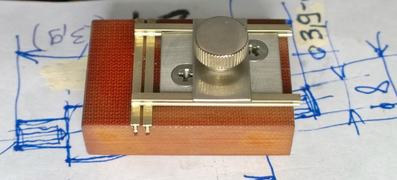

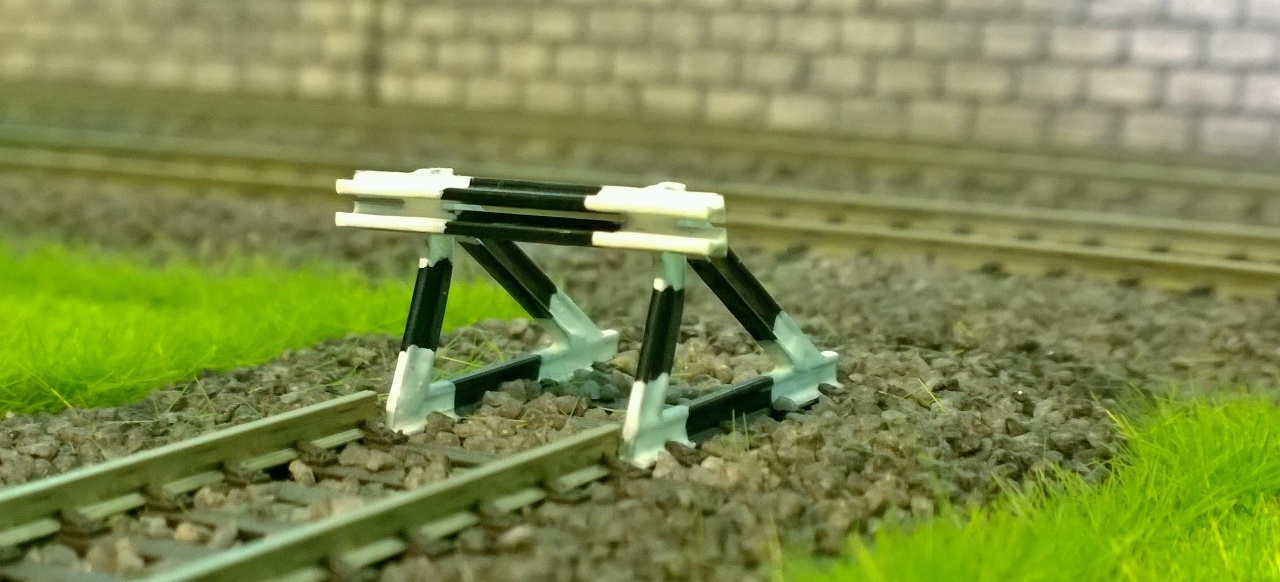

(#32626) Fordítókorongos hozzászólása
Ápr 26, 2014 |

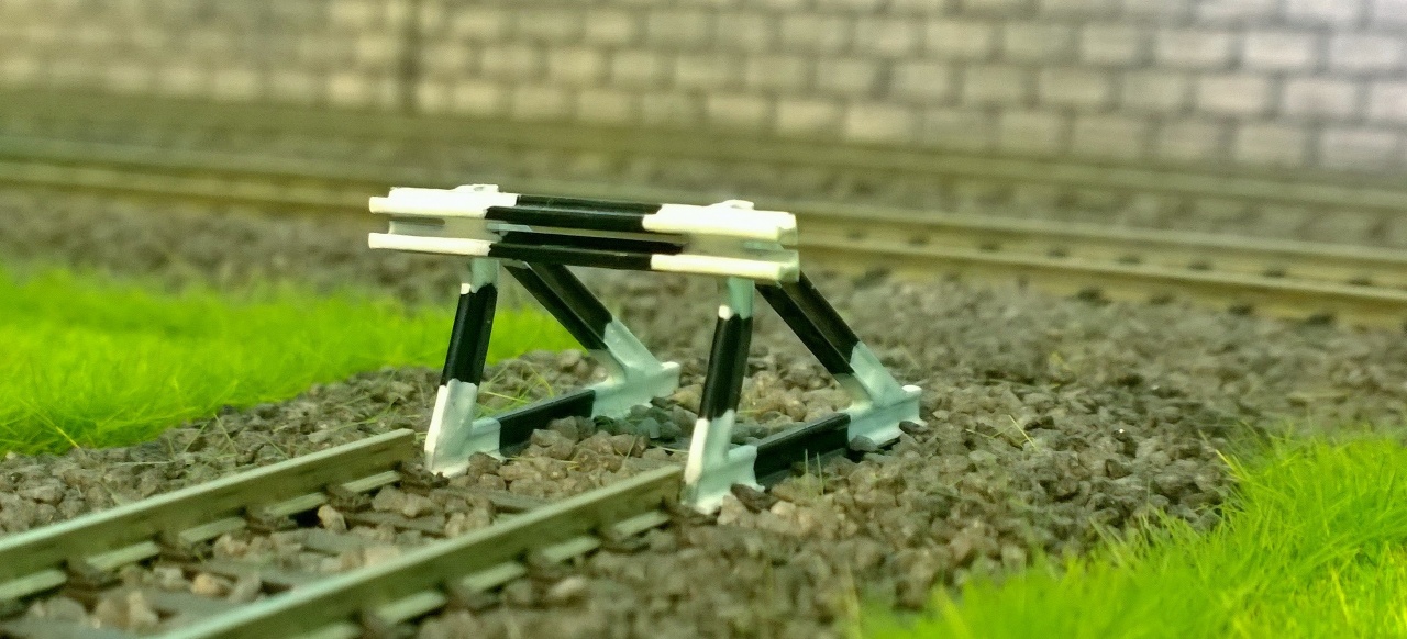

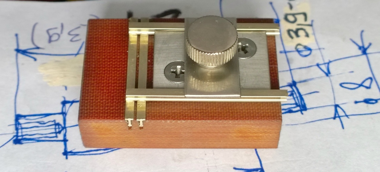

Folytattam az ütközőbakok gyártását.
2db.-ra futotta lendületből,utána alábbhagyott a lelkesedés.
Csináltam egy kis forrasztó-összeállító sablont hozzá.
Valamivel egyszerűbb megcsinálni,de még mindig szívás.
Mondjuk egy átszelés belső elemeinek elkészítésével lehetne összehasonlítani.
Videó a készítés menetéről: Ütközőbak építés
A forrasztósablon,és a kész ütközőbak: |

baker6600: Eddig jól néz ki, nagyon kíváncsi vagyok a végeredményre!
Fordítókorongos: Nagyon jó ez a kis szerszám, lehet, majd kölcson kérem!

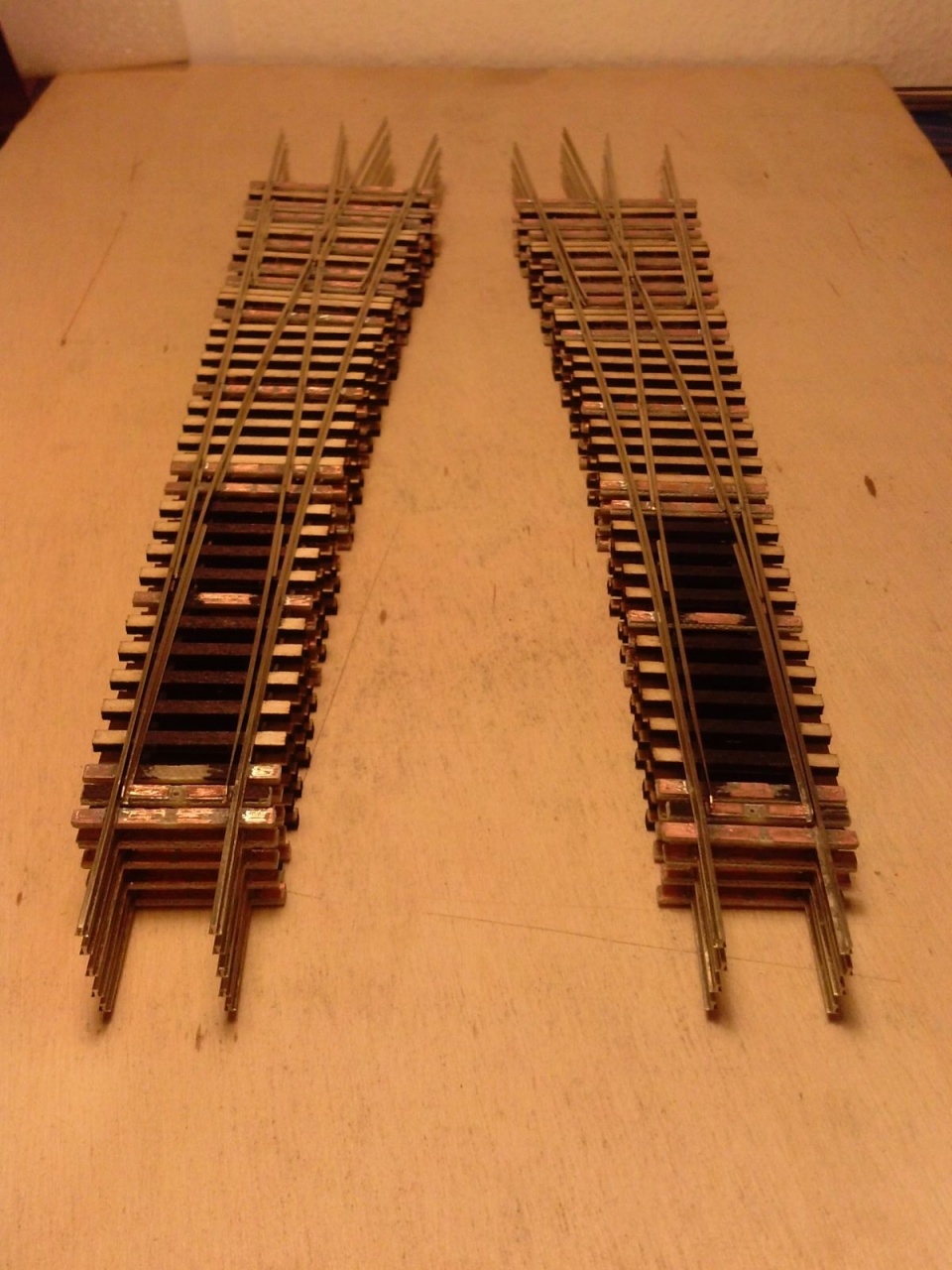

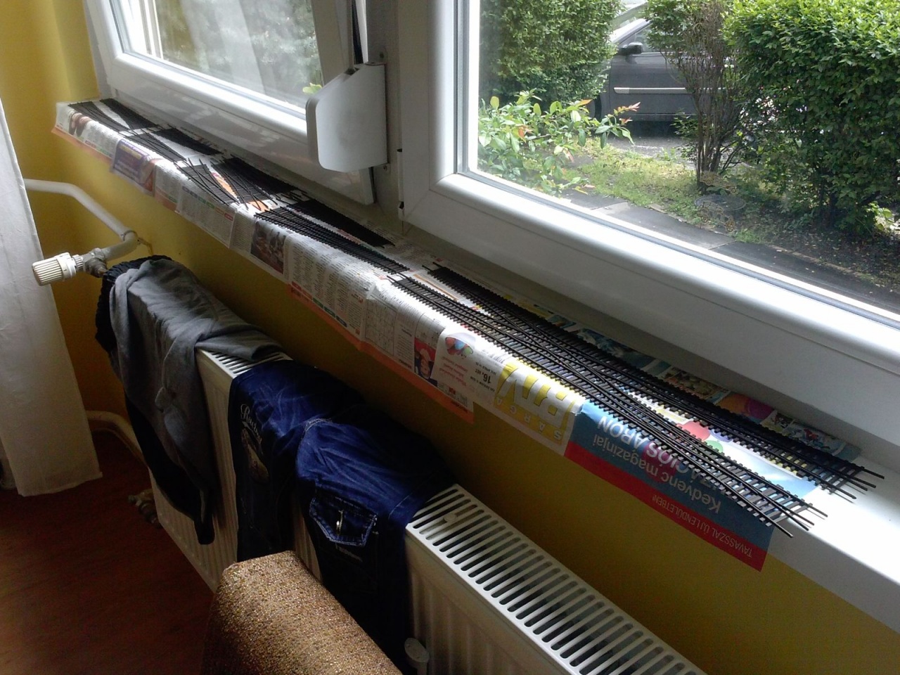

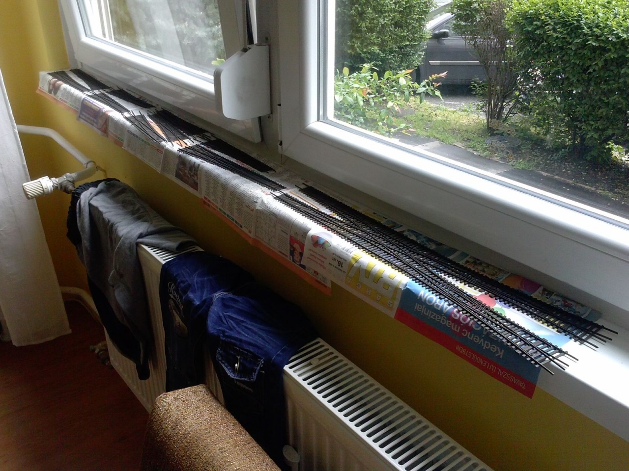

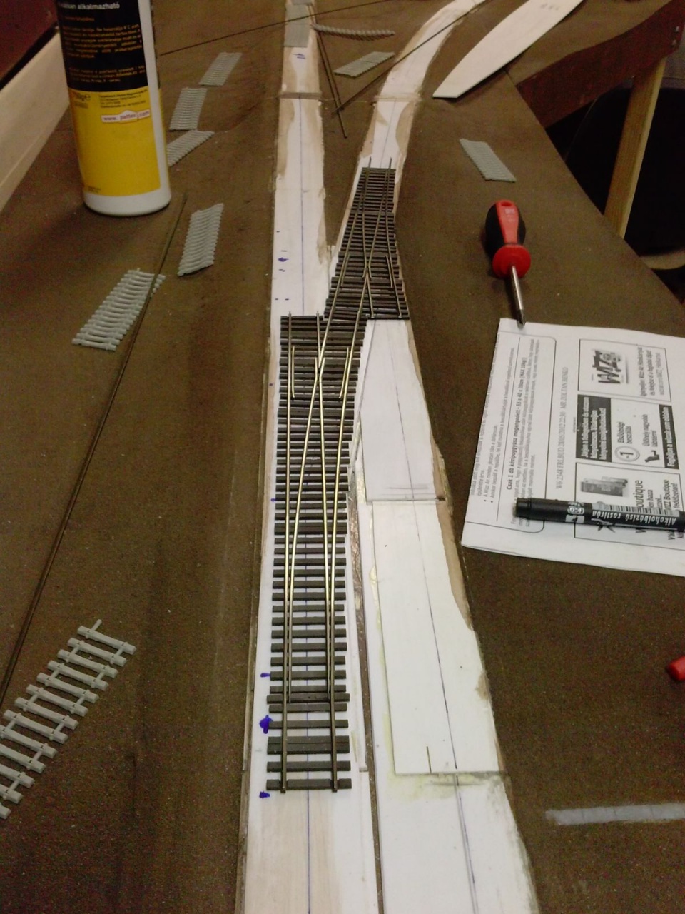

Én sem tétlenkedtem! Mondjátok meg őszintén, nem szebb az ablakban száradó kitérők látványa, mint holmi kornyadt muskátlié?
Két kitérő, egy XI-es, és egy XIII-as beépítése már meg is kezdődött. |

Szebb!
Szerintünk... ,a Nőstények szerint,már nem biztos.
