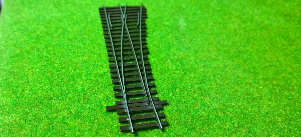

(#32433) Fordítókorongos hozzászólása Válasz Ápr 21, 2014
Lefújtam első Váltómat.
3 réteg kellett rá,hogy rendesen takarja a csillogós nyákot.
Ilyen lett,nézzétek:
(#32438) DZolTTán válasza Fordítókorongos hozzászólására (#32421) Válasz Ápr 21, 2014
Nem tudom, mennyire elég. Csak próbáltam egyszer, de amúgy kompresszorral szoktam.
A lefújt váltódon nem ragadt oda a csúcssínek mozgó része az alattuk lévő talpfákhoz?
(#32446) Fordítókorongos válasza DZolTTán hozzászólására (#32438) Válasz Ápr 21, 2014
Nem ragadt le a festéstől,de azért biztonságból oda kevesebbet próbáltam szórni.
Meglepően sokat kell rá fújni,hogy teljesen eltűnjön az alatta csillogó nyákok felülete.
A másik,hogy amikor a csúcssíneket leforrasztottam az állítórúdra,1 tizeddel hézagoltam,hogy ne dörzsölődjenek hozzá a többi talpfához.
Kicsit azért szorosabb lett,mint előtte volt,de ennyi még a legkisebb szervónak sem lehet kihívás.
Jó lett,inkább csak a színét találom még mindig egy kicsit világosnak.

(#32472) Váltógyártó válasza Fordítókorongos hozzászólására (#32433) Válasz Ápr 22, 2014
Én két rétegben szoktam. Elsőre megküldöm alaposan, hogy jól fedjen, utána hagyom vagy két napot száradni. Ilyenkor csillog, mint a ...
Utána viszont elég finoman megködölni, hogy bemattuljon, oszt ennyi!
(#32491) Fordítókorongos válasza Váltógyártó hozzászólására (#32472) Válasz Ápr 22, 2014
Szia Váltógyártó!
Kipróbáltam a módszeredet és tök jól működött!
Még egyszer lehelet finoman ráködöltem egy hígat, ettől gyönyörű szépen bemattult,ahogy mondtad!

(#32499) sunocske válasza Fordítókorongos hozzászólására (#32433) Válasz Ápr 23, 2014
Elsőre sem lett rossz a színe (látnád, hogy néha milyen világos talpfákat kapunk a váltóba!), és külön tetszik, hogy felderengenek a szigetelő vágások: mintha régenvolt siklások mementója lenne
(#32542) Fordítókorongos válasza sunocske hozzászólására (#32499) Válasz Ápr 23, 2014
Szia sunocske !
„felderengenek a szigetelő vágások: mintha régenvolt siklások mementója lenne ”
Elképzelhető.
Nekem inkább annak a mementója,hogy durván megnyomtam a reszelőt,és nincs az a festék ami eltakarná.
Rólad a Bardotkák jutnak eszembe,meg az hogy Bardotka helyett egy Kocúr húzta a vonatot egy hosszú hétvégi vonatos kirándulásotokon.(Majd szerzek egy CD-set)
