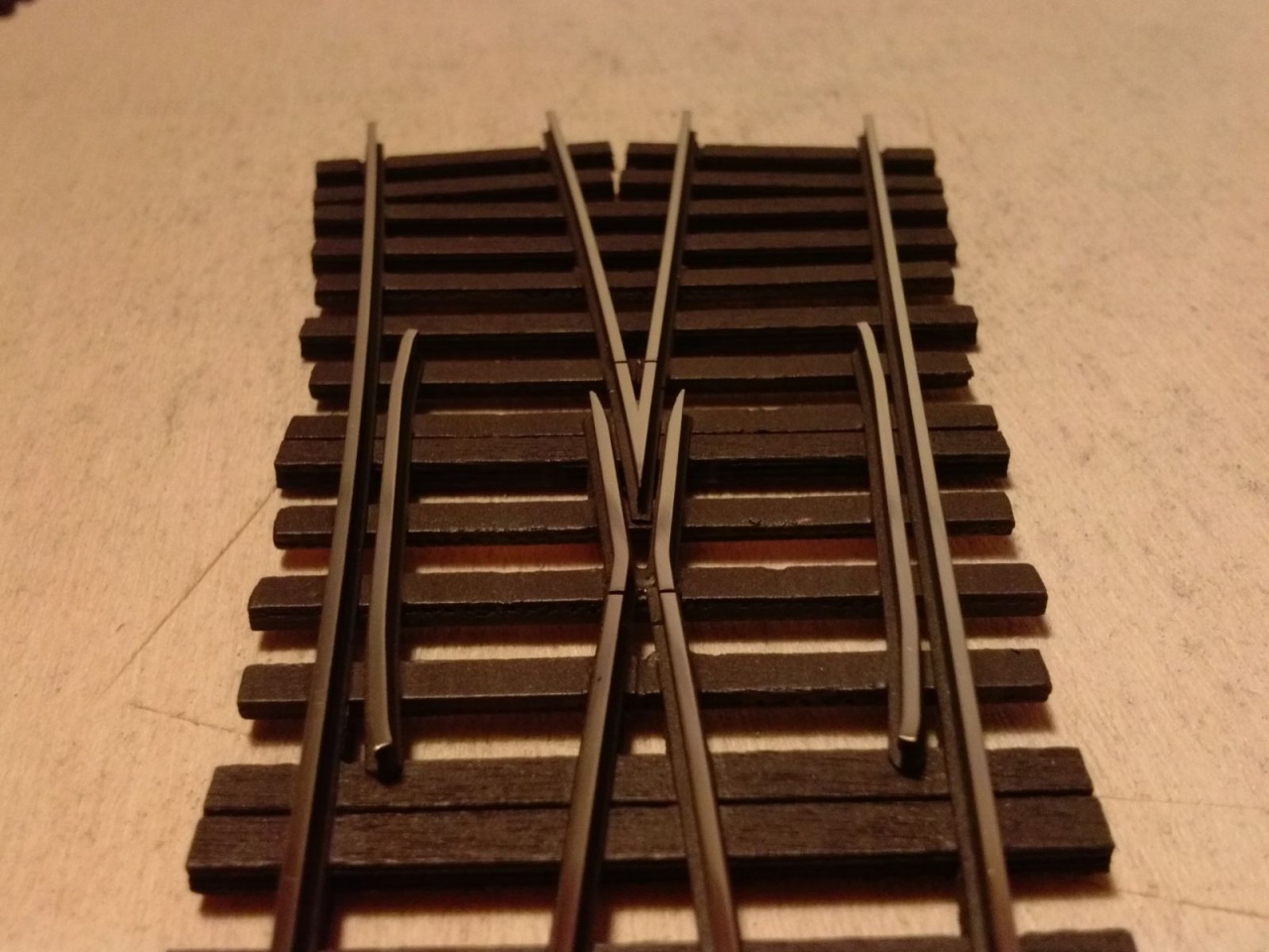

Kösz, én nem tudtam berakni, mert egy másik gépen van. Igen igy néz ki egy jo 35-38 éves kitérö két terepasztal után. Láthato az akkori technologia. Akkor még nem voltak lézerrel/vizzel vágot talpfák. Valamennyi alj NYÁK-bol van - azokat akkor Angliában vágták mintegy 2,5 mm széles csikokra. A többit már otthon gyártottuk Peco ( meg ha volt Pilz) alpakka 2 mm magas sinszálbol. Ha jol emlékszem vagy 40 válto készült ilyen meg klasszikus kivitelben meg 2 darab angol, de azok ha igaz a mai napig be vannak épitve egy barátom terepasztalába.

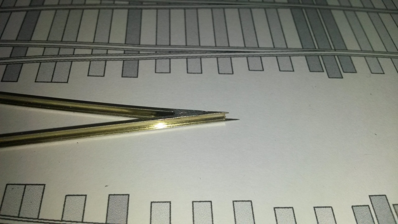

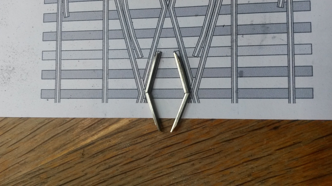

"Manapság már a hosszabb kitérők csúcssíneit is két darabból készítem."
Miért?
(#30804) Váltógyártó válasza DZolTTán hozzászólására (#30803) Válasz Márc 9, 2014
Egyszerű, pontosabban lehet dolgozni. Ha nem sablonban építek egy kitérőt, akkor nagyon nehéz pontosan eltalálni, hogy hol legyen a könyöksín hajlítása (itt ugye tizedmilliméterek számítanak). Ha kicsit is rövidre mérem, akkor vagy a csúcssín csúcsa kerül nagyon hátra, ami még jó lehet, de nem szép, vagy a könyöksín kerül túl messze a szívdarabtól, ami amellett, hogy csúnya, még egy ronda döccenést is előidéz a szívdarabon való áthaladáskor. Egy Váltógyártós kitérőn egyik sem megengedett! Ezért inkább megcsinálom a könyöksínt, hosszban hozzáigazítom a csúcssínt, úgy, hogy a két sínvég valamelyik talpfa fölött találkozzon, és ott összeforrasztom őket.
Ennél a XI-es hózentrógernél is így csináltam, jól látszik a képeken.

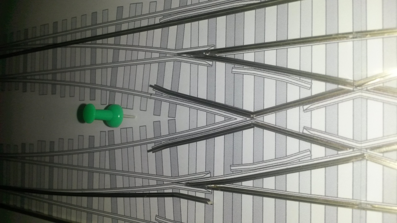

(#30861) baker6600 hozzászólása Válasz Márc 11, 2014

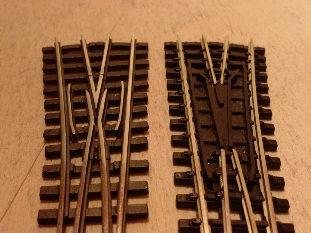

Na itt készül érdekesen a "frog", vagy csak nekem tűnik annak?Bővebben: Link
(#30862) etwg válasza baker6600 hozzászólására (#30861) Válasz Márc 11, 2014
Hát nem éppen egy egetverö eljárás. Vagy 30 éve is igy épitettük a váltokat. Váltogyárto kolléga majd biztos für hozzé némi kommentet....
(#30868) sunocske válasza baker6600 hozzászólására (#30861) Válasz Márc 11, 2014
Gyönyörűen modellezi a (Magyarországon reneszánszát élő) öntött keresztezési középrészt

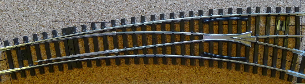

(#30907) Váltógyártó válasza Váltógyártó hozzászólására (#30761) Válasz Márc 12, 2014

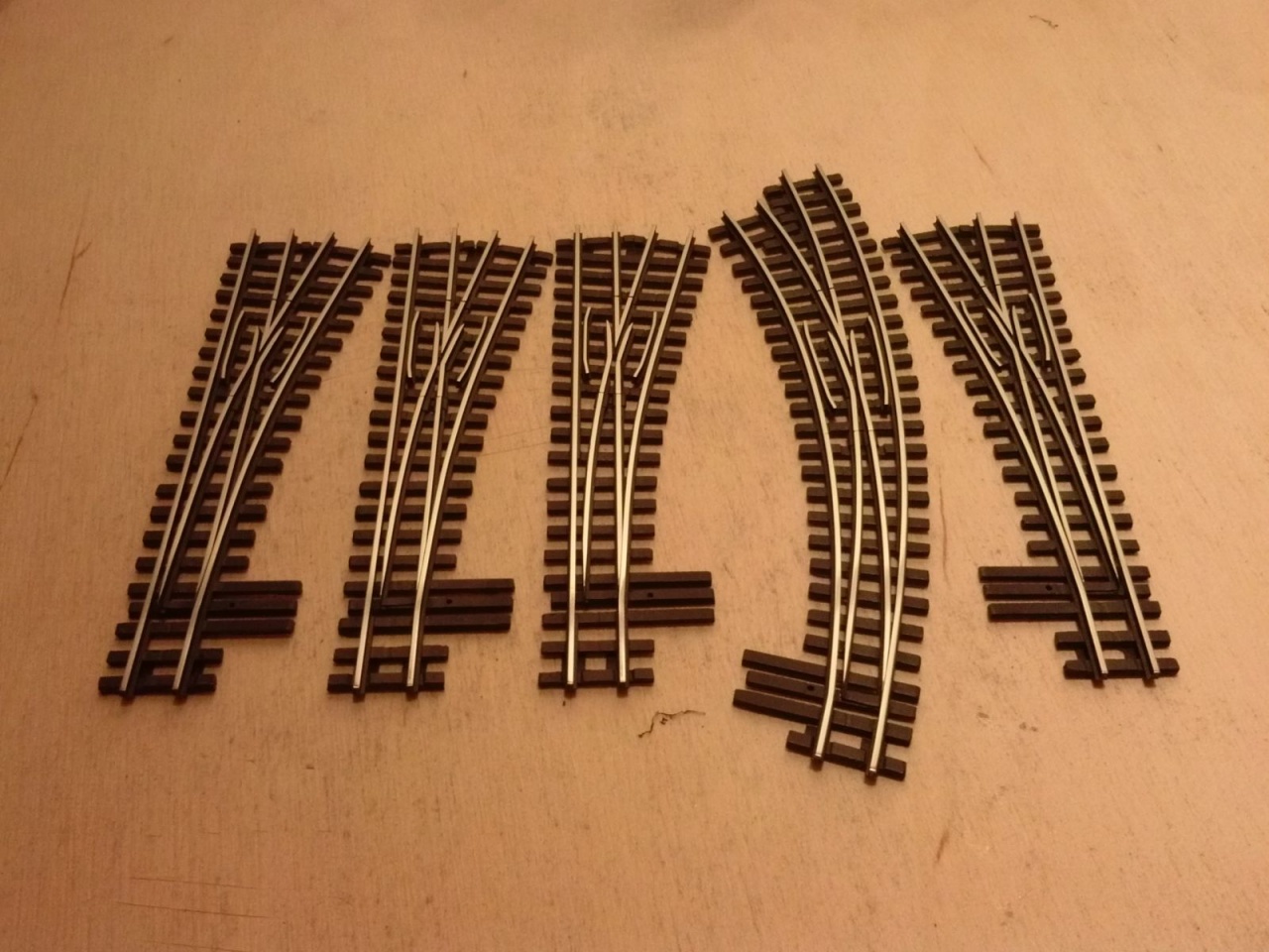

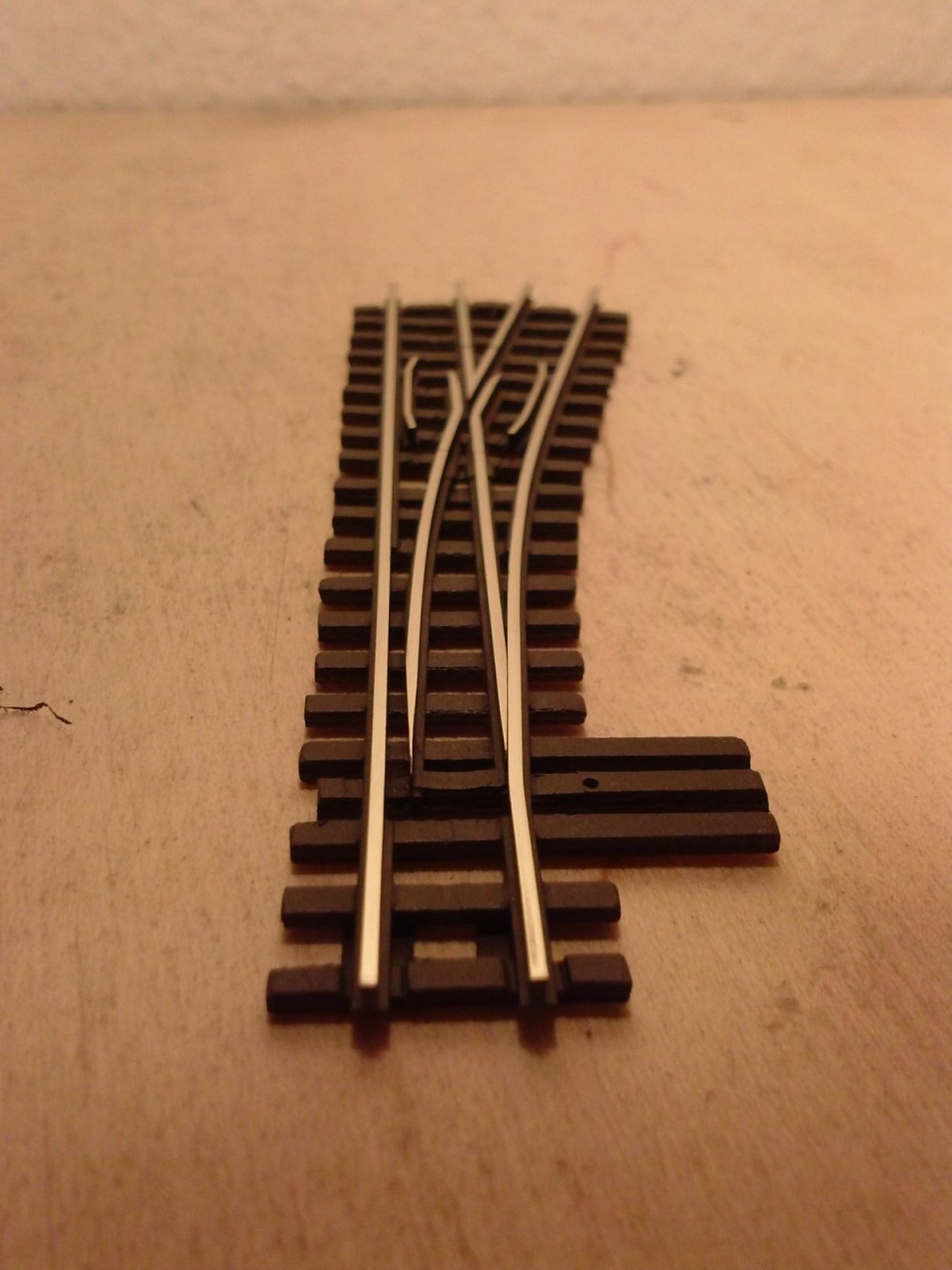

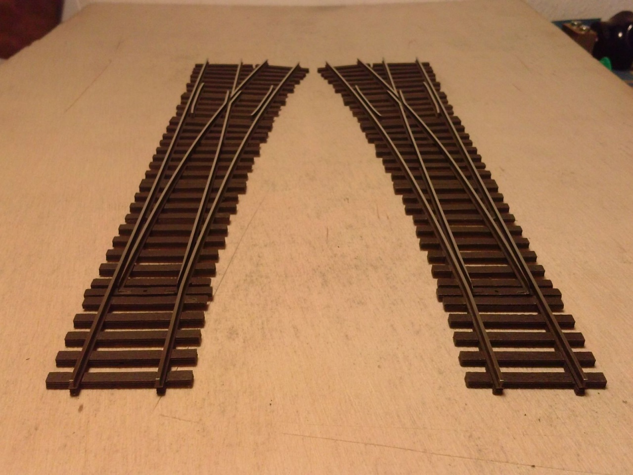

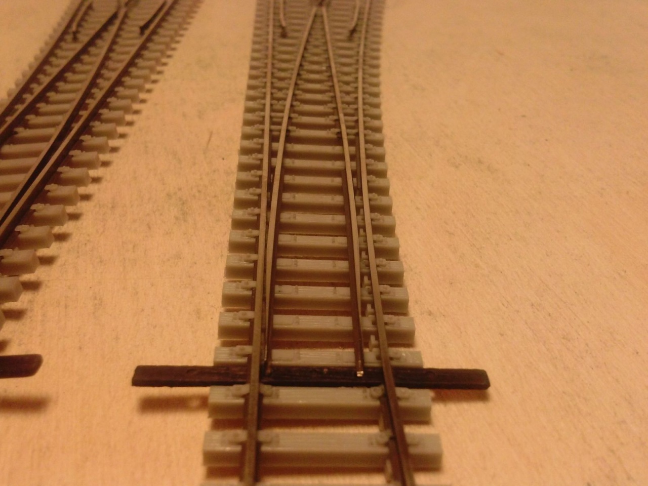

Nos hát kedves modellezőtársaim, elkészültek a kis TTe váltók!
(#30908) Váltógyártó válasza Váltógyártó hozzászólására (#30907) Válasz Márc 12, 2014
(#30909) Váltógyártó válasza Váltógyártó hozzászólására (#30762) Válasz Márc 12, 2014
Elkészültek a PIKO A geometriába illeszthető váltók is:

(#30910) enamessias válasza Váltógyártó hozzászólására (#30909) Válasz Márc 12, 2014
Itt milyen sin szálakat használtál?
(#30911) Váltógyártó válasza enamessias hozzászólására (#30910) Válasz Márc 12, 2014
TILLIG 82500.
2,5mm magas, teljesen megegyezik a PIKO A profillal.

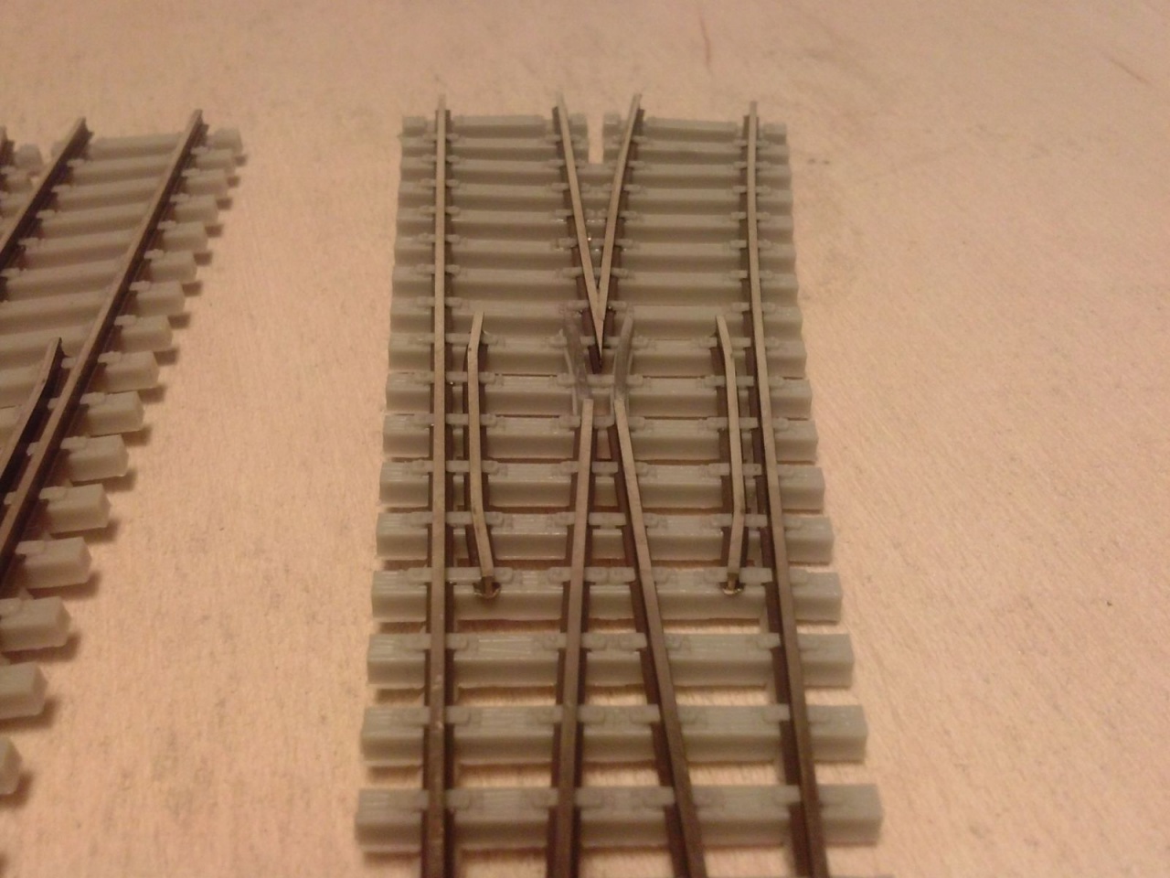

(#30951) Váltógyártó válasza Váltógyártó hozzászólására (#30908) Válasz Márc 14, 2014

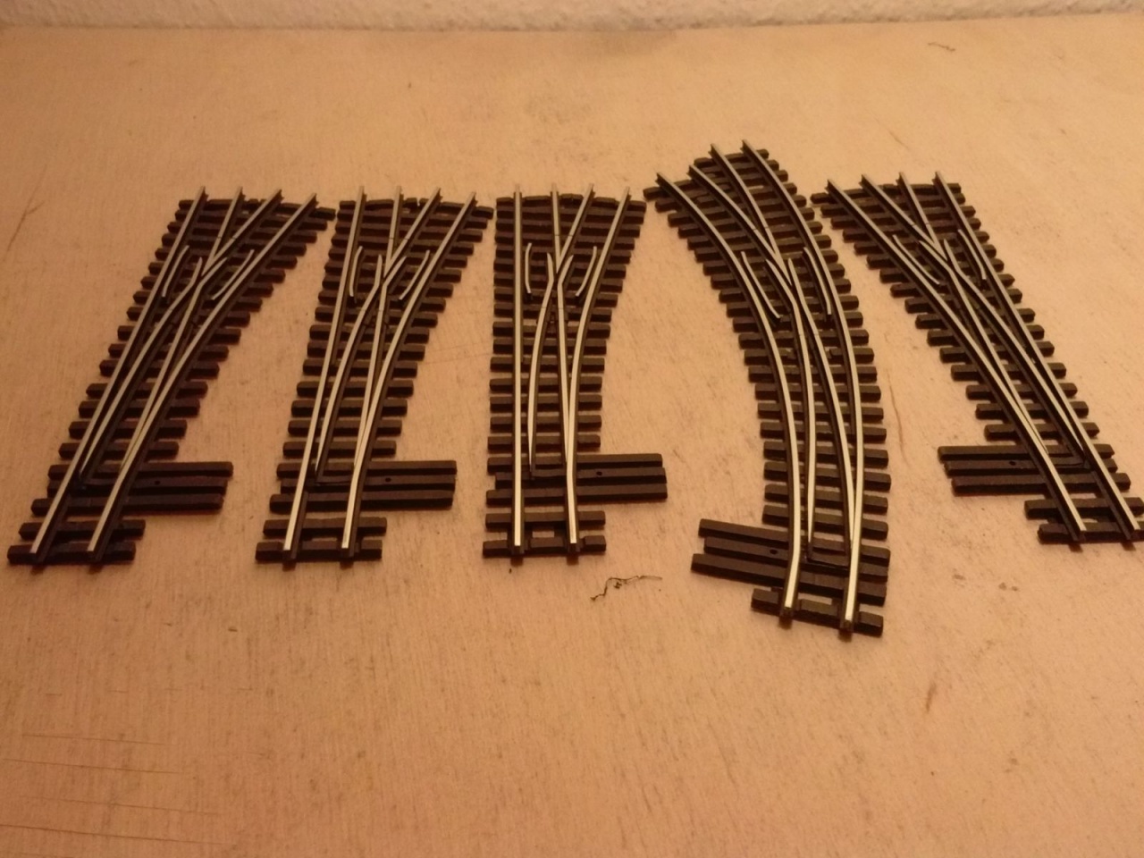

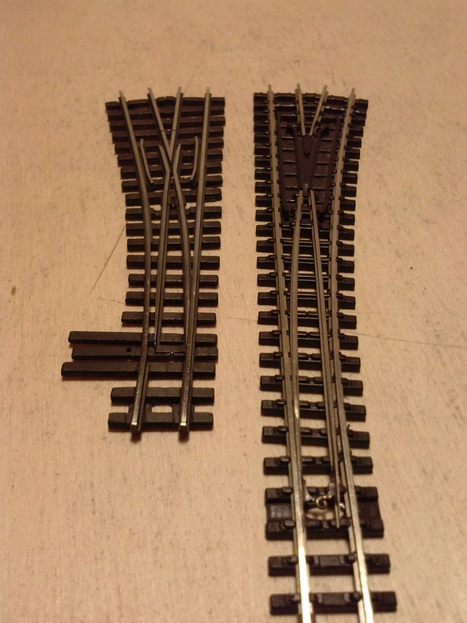

Lőttem pár képet a Lorenz TTe kitérőkről, amiket eredetileg használt volna modellezőtársunk. Hát nem az esztétika és a funkcionalitás megtestesítői!
Fölöslegesen hosszúak a csúcssínek, tk. nem ís körívük van, hanem ovális, elég érdekesen oldották meg az állító lyukat, és az a "szívdarab" horrorfilmbe illő!

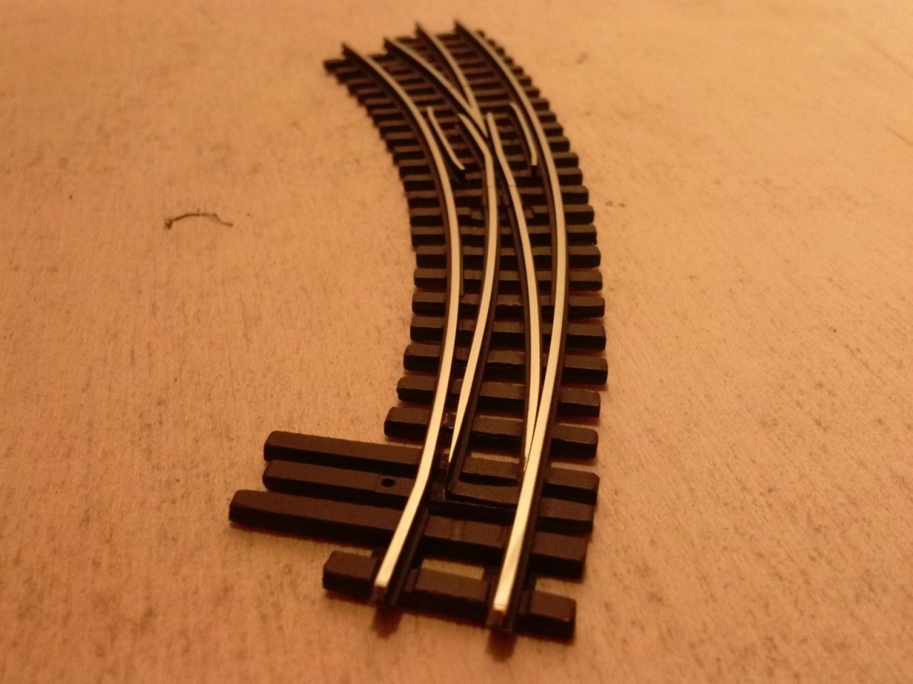

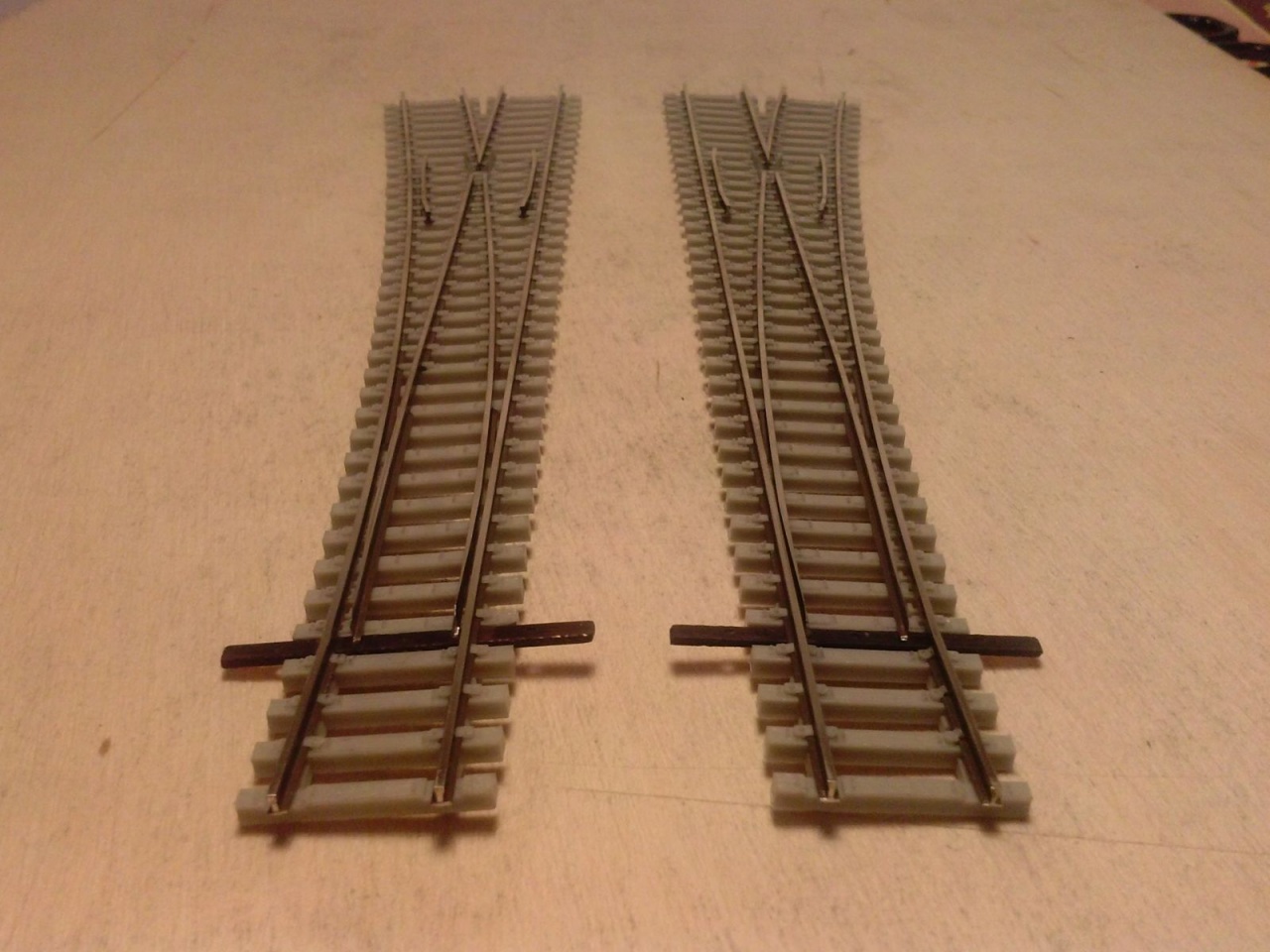

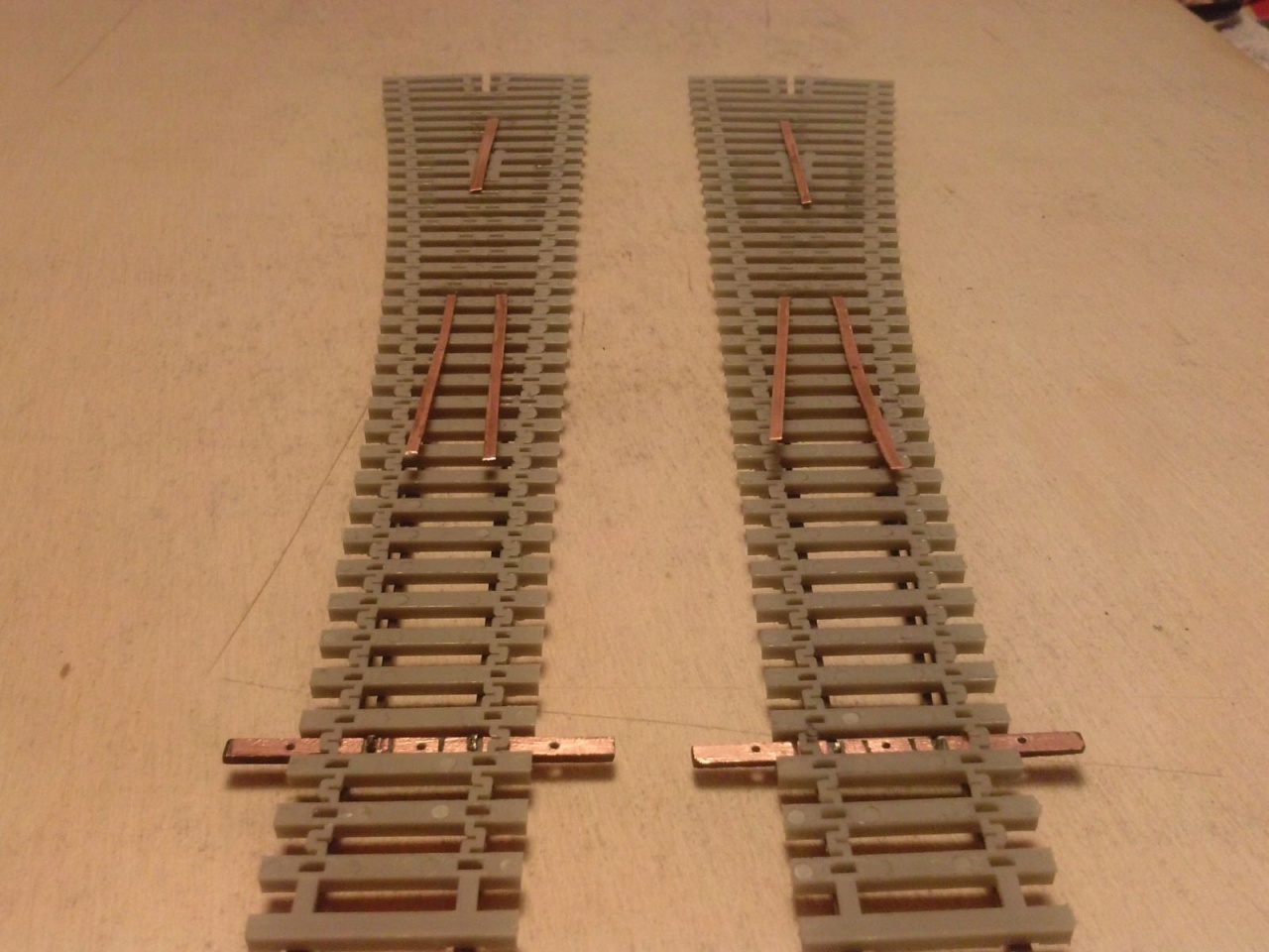

(#31004) Váltógyártó hozzászólása Válasz Márc 16, 2014

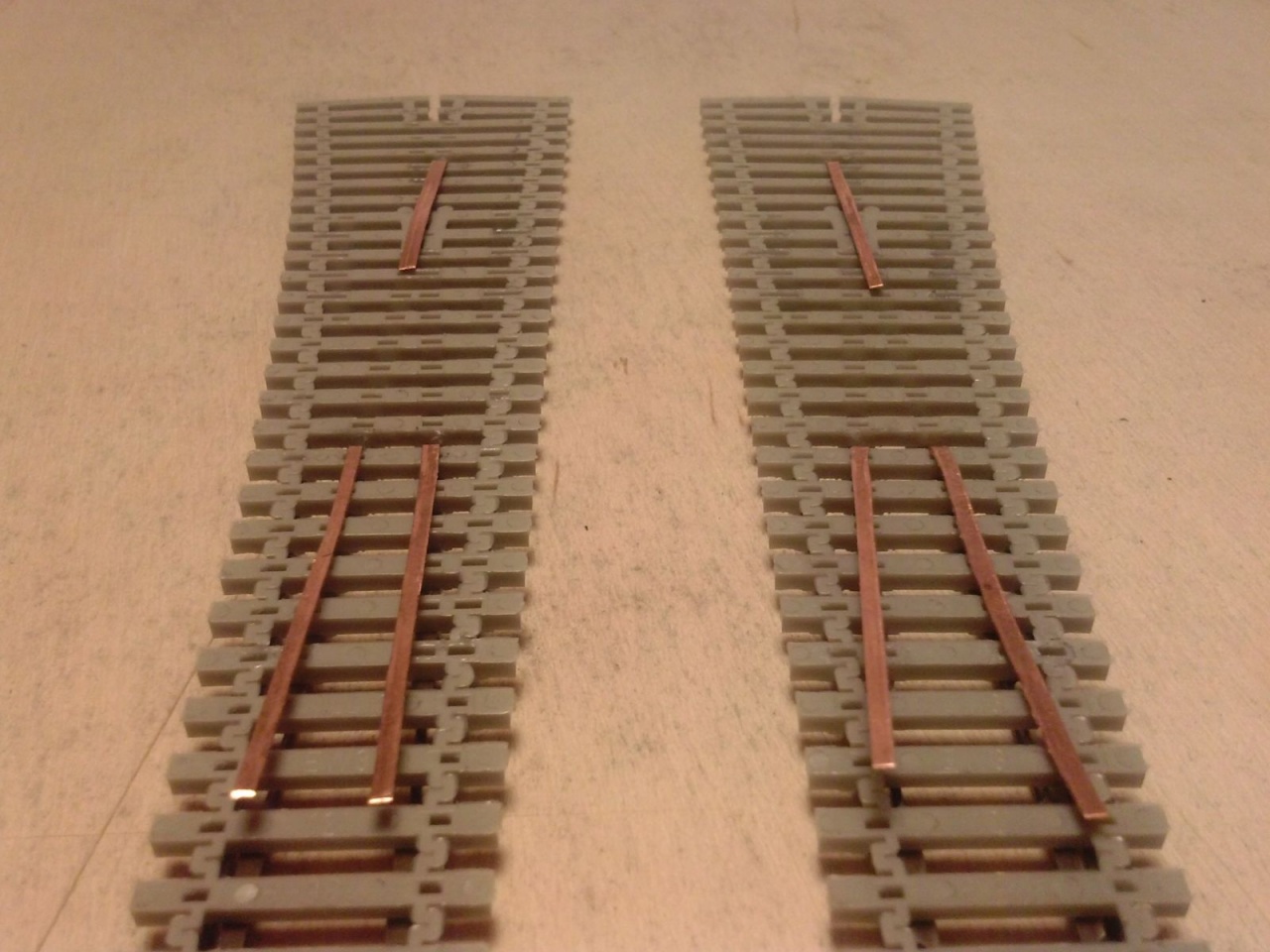

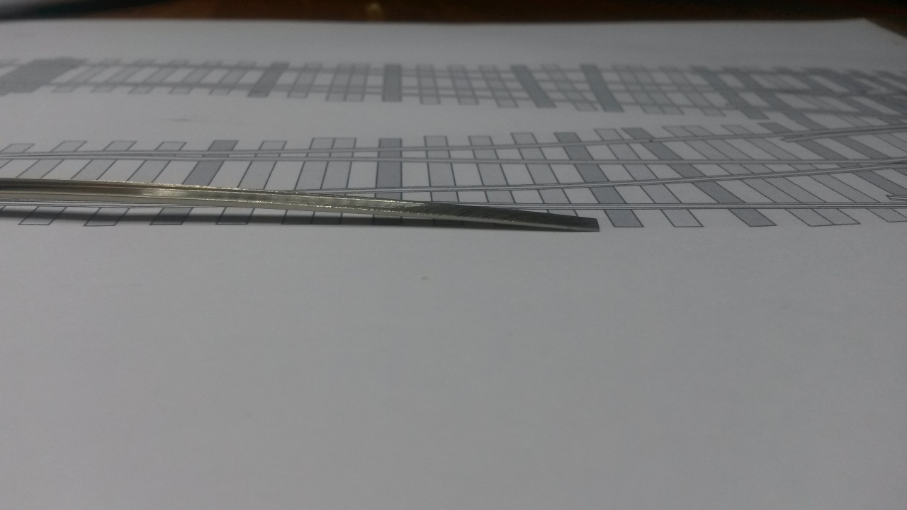

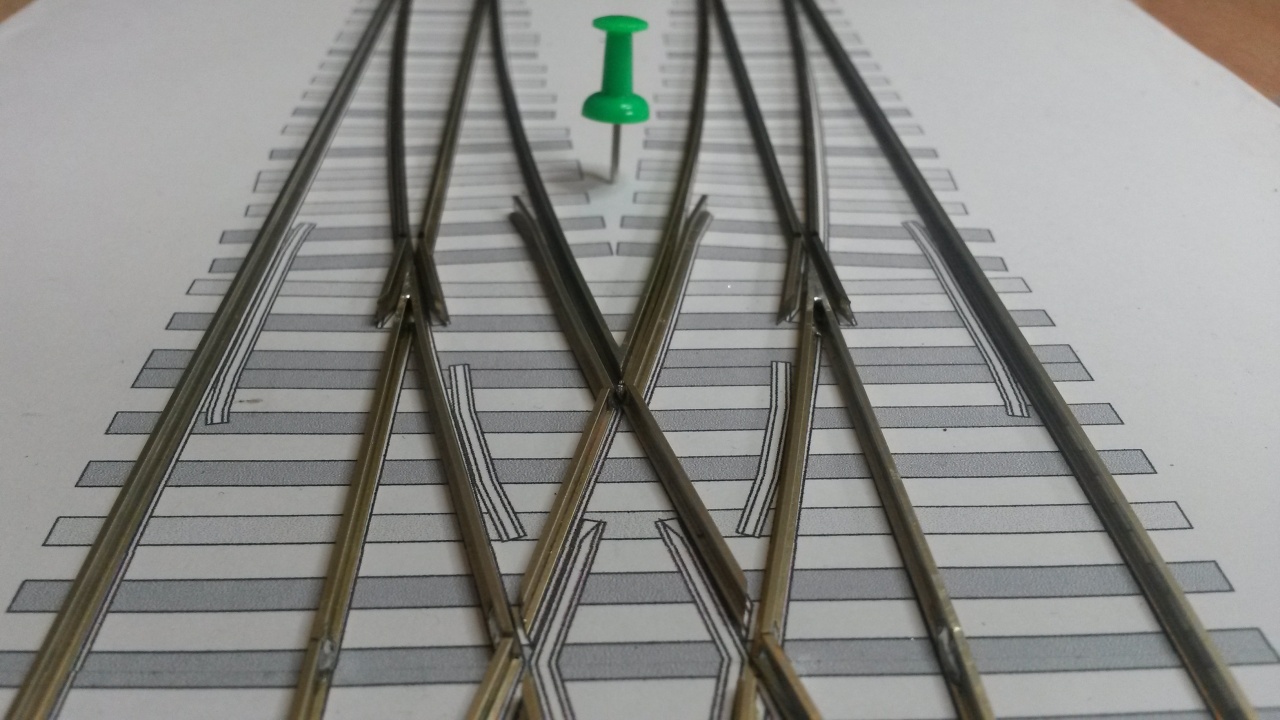

Megint valami újat csináltam, konkrétan Tillig EW3 talpfába kellett sínszálakat fűzni. Nem volt túl macerás, bár a csúcssín hosszát nagyon pontosan kellett belőni, mert az állítás úgy történik, mint a gyárin, vagyis a csúcssín elejéből vannak kiképezve a csapok. Viszont azt nem csodálom, hogy sokan panaszkodnak a siklásra ezeken a kitérőkön, mert a tősín- vezetősín távolsága kb. megegyezik a föld-hold távolság kétszeresével! Egyáltalán nem látja el a feladatát.

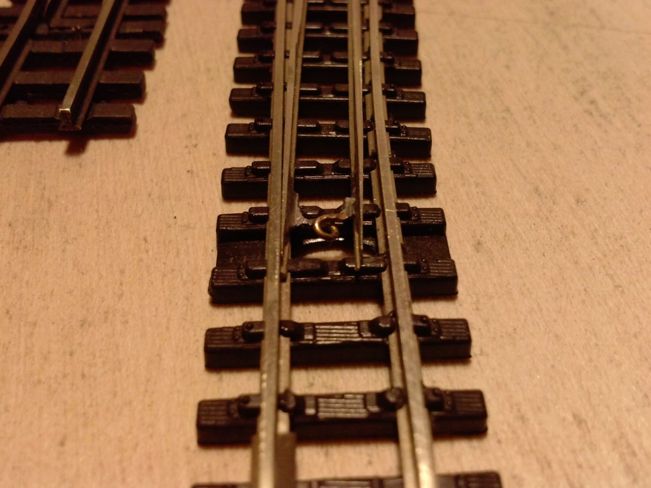

(#31005) Váltógyártó válasza Váltógyártó hozzászólására (#31004) Válasz Márc 16, 2014
A talpfa kialakítása miatt a belső síneket nem tudtam elektromosan összekötni a tősínekkel, ezért ezt majd az asztal alatt kell megtenni, a lemezek a kitérő alján erre szolgálnak, ill. a hátsó a szívdarab polarizálására.

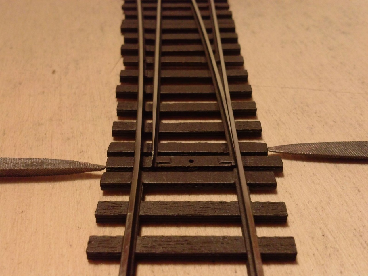

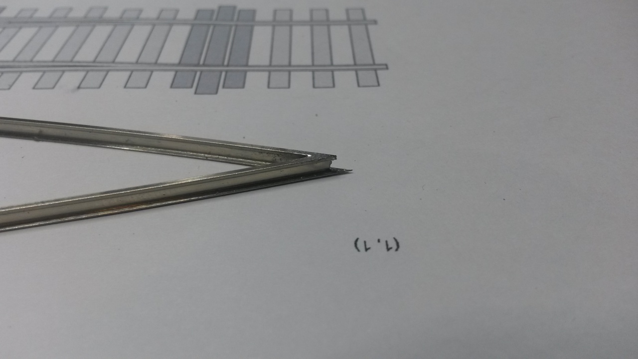

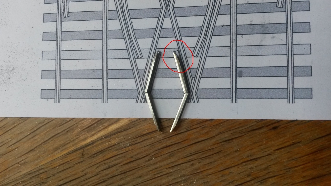

(#31104) enamessias hozzászólása Válasz Márc 20, 2014
Sose gondoltam volna, hogy én valaha is váltót fogok készíteni, de az itteni fórumot olvasva, a szakmai fogásokat ellesve, megjött a kedvem hozzá. Már csak azért is, mert az asztalom építéséhez szükségem volna egy hozentrógerre, amit nem lehet készen kapni. Többen tanácsolták, hogy jobb volna előbb kicsiben kezdeni, de mivel másra nincs szükségem, így egyből nagy fába vágom a fejszém.
Az elhatározást tett követte. Elkezdtem beszerezni a hozzávalókat: nyersanyagot, szerszámokat és rajzot (köszönet érte Váltógyártónak). Bár még a nyáklemezek megérkezéséig várnom kell, de ma elkezdtem a munkát. Eddig jutottam:

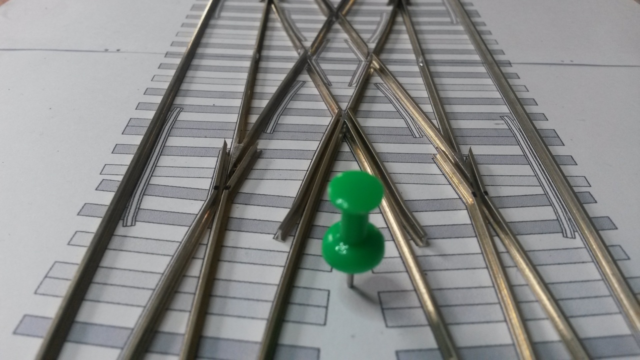

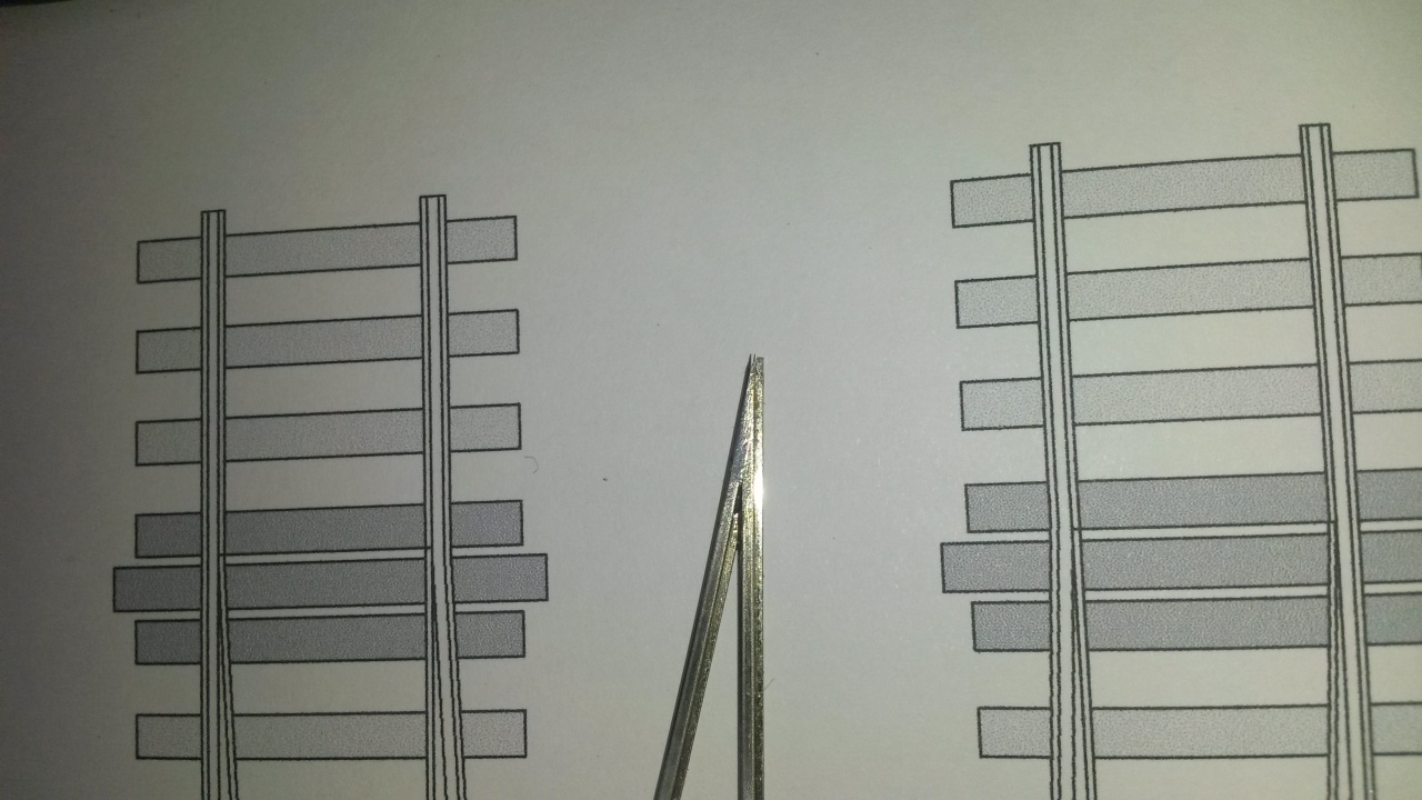

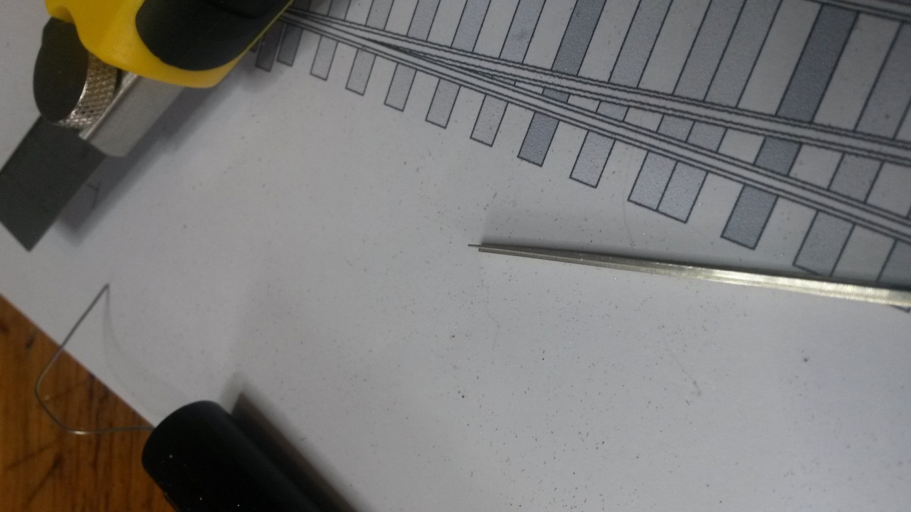

Úgy tettem fel a kérdést, hogy közben sejtettem a választ. Magam is arra jutottam, hogy jobb ugyanabból az anyagból csinálni. Közben el is készültem a fém munkákkal.
(#31155) enamessias hozzászólása Válasz Márc 21, 2014
Még kép:
(#31156) enamessias hozzászólása Válasz Márc 21, 2014

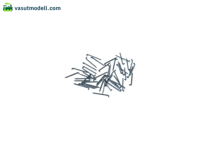

Nincs ötletetek, hogy ilyen pici kampósszeget hol lehetne venni?
Jó lenne a Peco-s, de csak rendelésre van...
(#31173) etwg válasza DZolTTán hozzászólására (#31172) Válasz Márc 22, 2014
Csak angol (USA) forrásból a kontinensen csak az importöröknél szokott elöfordulni, de egyre ritkábban. Én még hajdanán szögeltem a váltokat, de nézd meg Laci munkáit - szög nélkül is megy.

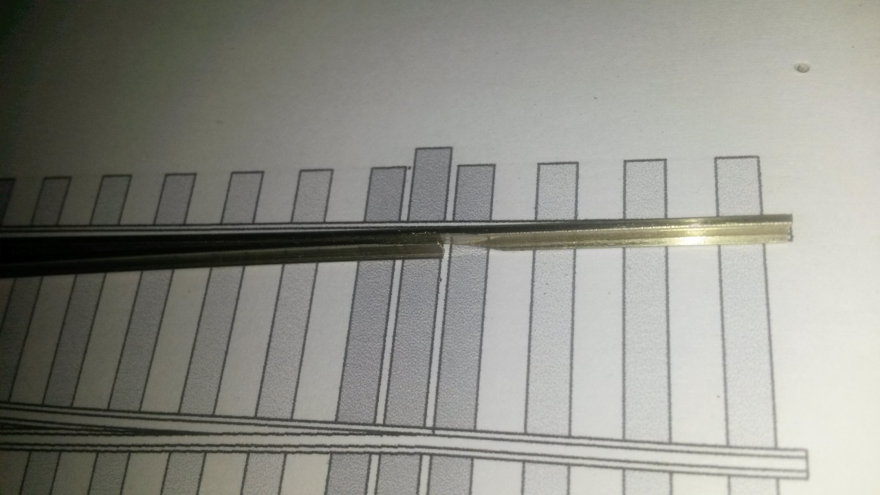

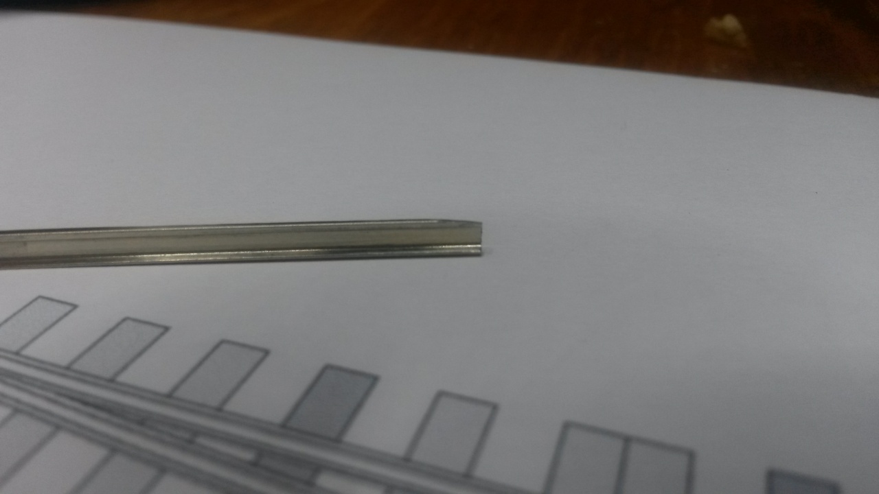

(#31175) baker6600 válasza enamessias hozzászólására (#31155) Válasz Márc 22, 2014
Bocsi hogy beleszólok, de itt csak a sínkoronát kellene ferdén megreszelni ha jól tudom.

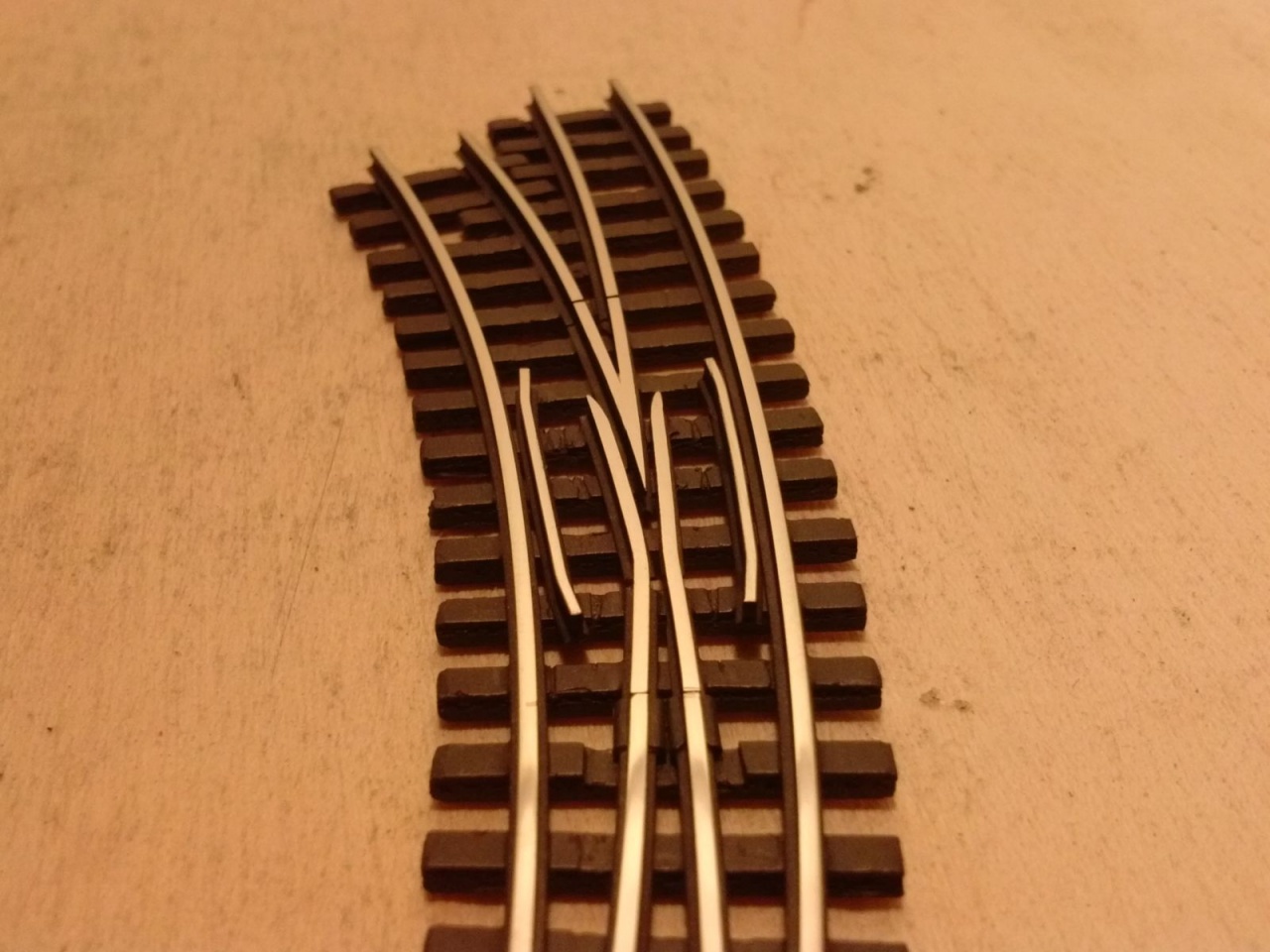

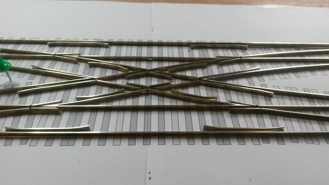

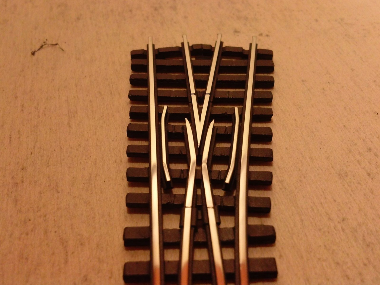

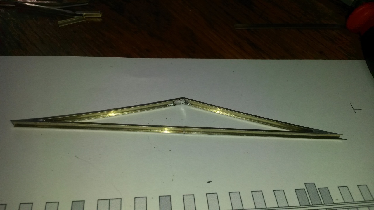

(#31176) baker6600 hozzászólása Válasz Márc 22, 2014

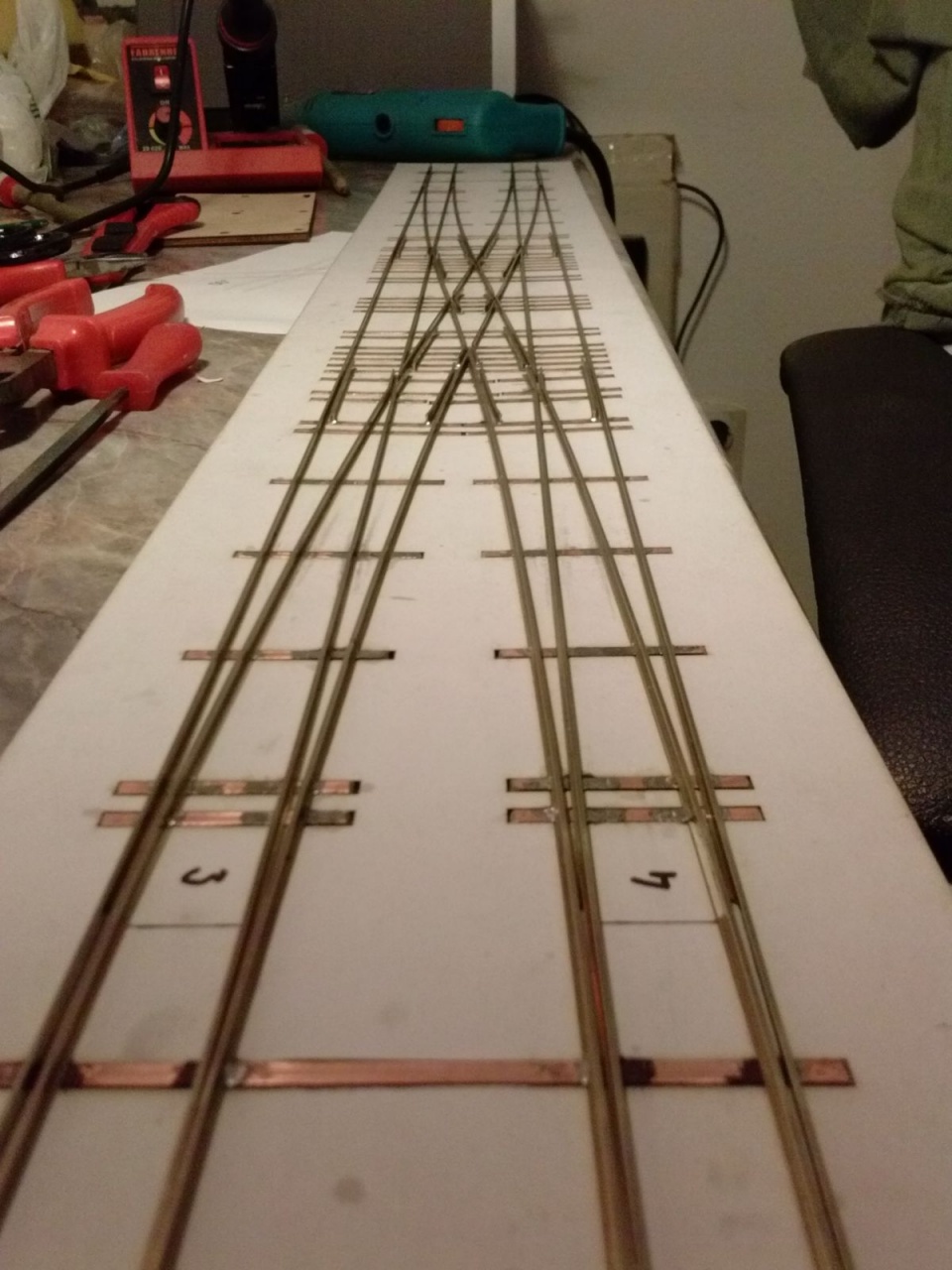

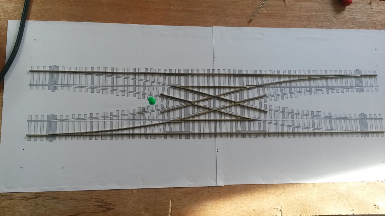

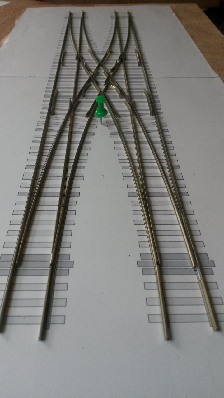

Na végre szerkezetileg elkészültem.
A Mestertől érdeklődnék, a szigetelő vágásokat jól jelöltem be?
(#31178) Váltógyártó válasza baker6600 hozzászólására (#31175) Válasz Márc 22, 2014
„csak a sínkoronát kellene ferdén megreszelni”
Nincs jelentősége. Az a lényeg, hogy a nyomkarimát beterelje a hézagba. Hogy ott most van talp, vagy nincs, az úgy sem igen látszik.
(#31179) Váltógyártó válasza baker6600 hozzászólására (#31176) Válasz Márc 22, 2014
Jó is lehet, ha polarizálod a szívdarabokat. Azért mondom így, mert a kitérők szívdarabjai után az átszelésben elég hosszú a kiszigetelt rész. Viszont ebben az esetben az átszelés melletti egyenesekben elég csak egy-egy helyen megvágni, hiszen azokat a szakaszokat is meg táplálja a szívdarab, ergó megspórolsz egy csomó átkötést. Most nem tudom lerajzolni, mert dolgozom, de remélem azért érthető volt.
Amúgy utállak, hogy előbb építetted meg, mint én, de ezért már Korongos kollégát is utálom, mert ő meg a 60 fokos átszelésemet építette meg gyorsabban, mint én!
Végezetül
(#31180) enamessias válasza baker6600 hozzászólására (#31175) Válasz Márc 22, 2014
Sokkal egyszerűbb volt nekem a talpal együtt lecsiszolni. Amúgy is olyan aprók, hogy ez volt a legnehezebb része. Itt már nem mindegy a gyártási sorrend
(#31184) Váltógyártó válasza enamessias hozzászólására (#31180) Válasz Márc 22, 2014
„Amúgy is olyan aprók, hogy ez volt a legnehezebb része.”
Persze, mert nem kellett volna két darabból csinálni, elég lett volna a talpat középen bevágni, és meghajlítani!
Ha meg már két darabból csinálod, akkor előbb kell lecsiszolni, és utána méretre vágni
(#31185) Váltógyártó válasza DZolTTán hozzászólására (#31172) Válasz Márc 22, 2014
Fogj pár darab irodai tűzőgépkapcsot, vágd méretre, oszt ennyi. Ha sok kell, akkor kézi csiszolóval vágd el, amikor még egyben vannak.

(#31191) DZolTTán válasza Váltógyártó hozzászólására (#31185) Válasz Márc 22, 2014
Nem rossz ötlet, majd kipróbálom, csak félek görbülni fog...
