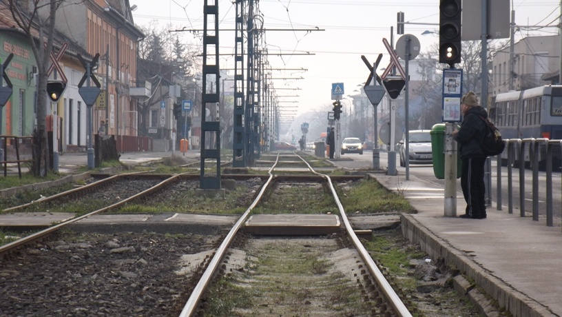

(#30453) sunocske válasza etwg hozzászólására (#30452)
Feb 27, 2014 |

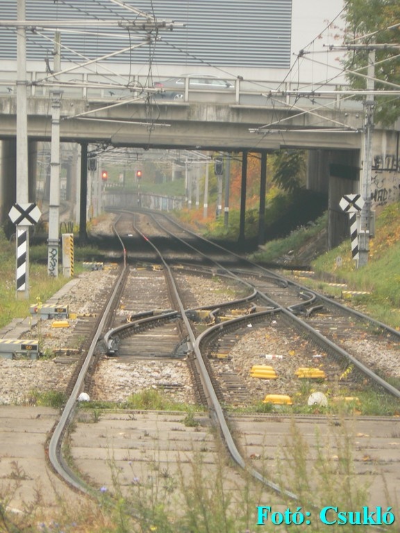

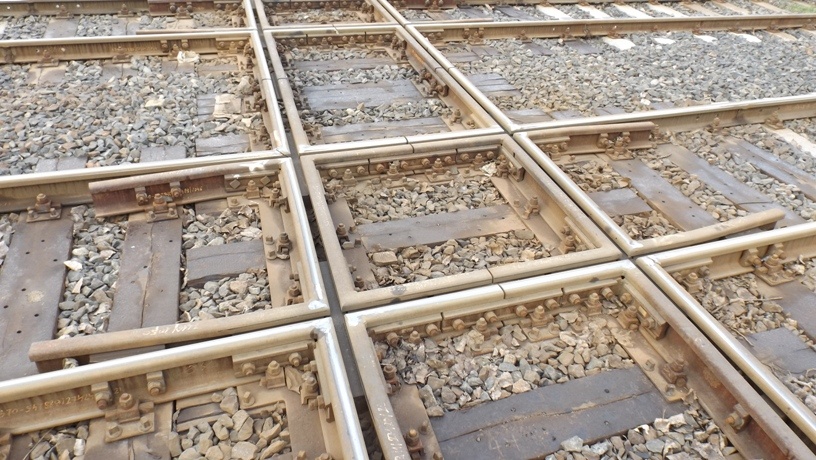

Óránként és irányonként legalább egy Desiro átcsattog rajta!  |
(#30454) etwg válasza sunocske hozzászólására (#30453)
Feb 27, 2014 |
Én ott nem látok semilyen vágást a nagyvasutnak, de ez csak a szemem hibája lehet.  ( vagy rossz a szög ). |
(#30456) sunocske válasza etwg hozzászólására (#30454)
Feb 28, 2014 |
Ebből a szögből nehéz is észre venni, de ott van az  |
(#30457) etwg válasza sunocske hozzászólására (#30456)
Feb 28, 2014 |
Elhiszem, ha mondod, már nagyon régen jártam arra.
(#30458) etwg válasza sunocske hozzászólására (#30456)
Feb 28, 2014 |
Ha már itt vagy, van valamilyen elöirás a keresztezési szög méretére. Gondolom , hogy 90 fokos keresztezés még mindig tiltott, de már sok évtizede nem foglalkoztam a kérdéssel. |

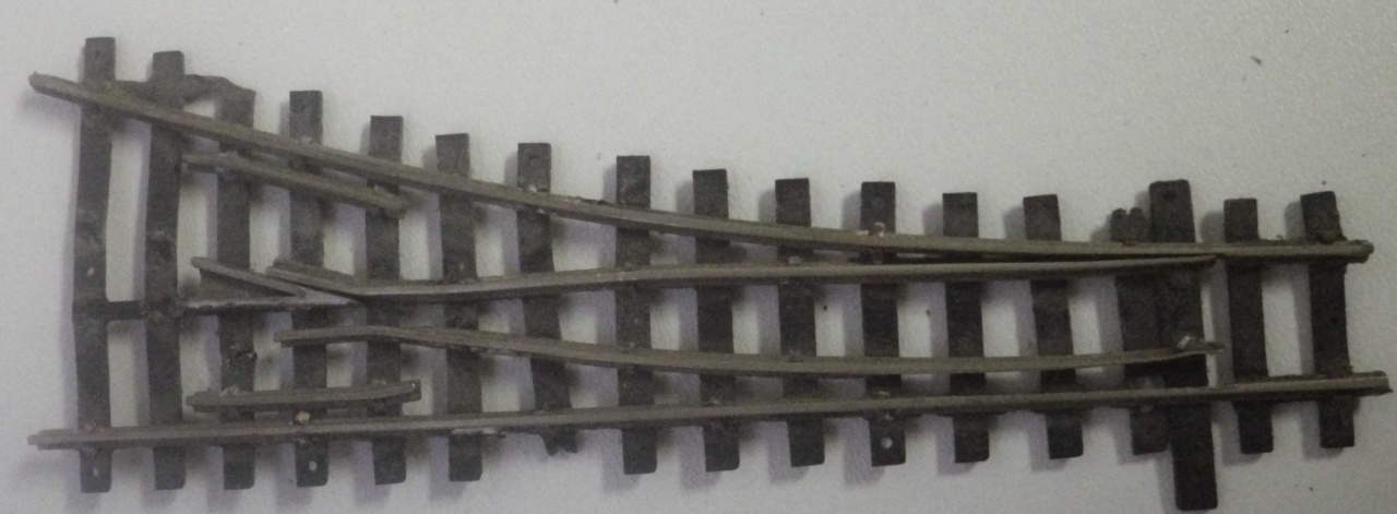

Sziasztok! Vannak régi, kalapsínes váltóim, vajon át lehet őket alakítani az új, I profilú sínekhez? És főleg érdemes-e? Bár 7-8000 forintért darabját nem tudom megvenni az új váltóknak....

Azt hiszem a help-ez kolléga a TT-s topicon csinált ilyesmit. hoTTo kollégánál lehet 1m-es profil sínszálat kapni, elvileg meg lehet csinálni. De iTT van köztünk váltógyártó kolléga, őt is meg lehet környékezni, hogy mennyiért csinál meg egy ilyet, mert már készített ilyen kitérőt! |

A régi talpfarácsra ráaplikálni kissé nehézkes,mert a kell alulra is a kis füleket forrasztani. Ergo mindenképpen a nyáklapra ültetett I profil a nyerő.

Bocsi! Pont a lényeg maradt ki....TT-s váltóim vannak, a síneket szeretném I profilra cserélni. Sajnos 9-10 db váltó van a pályán, nem tudom, mi lenne a legjobb megoldás? |

A legjobb megoldás, ha megépíted magadnak. Én csak bátorítani tudlak, nekem is így kezdődött.  |

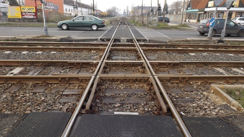

(#30479) Gonda László hozzászólása
Feb 28, 2014 |

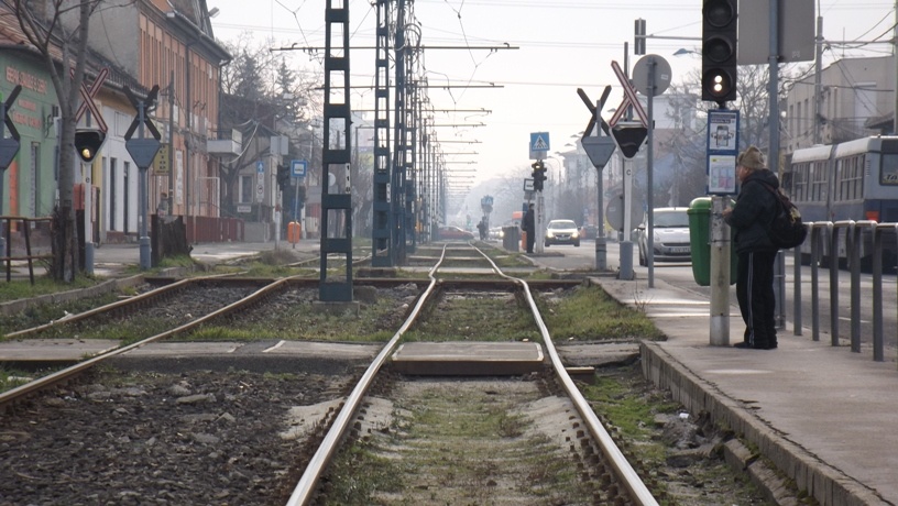

Kispest Üllői út kereszt
Hátha valakinek jó lesz még  |
(#30480) Gonda László hozzászólása
Feb 28, 2014 |
...folyt. |

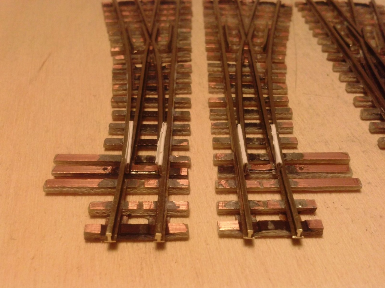

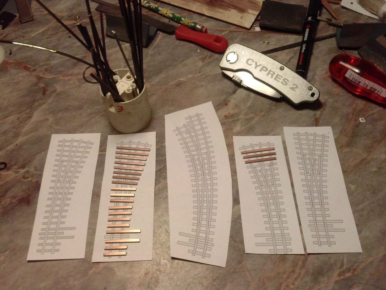

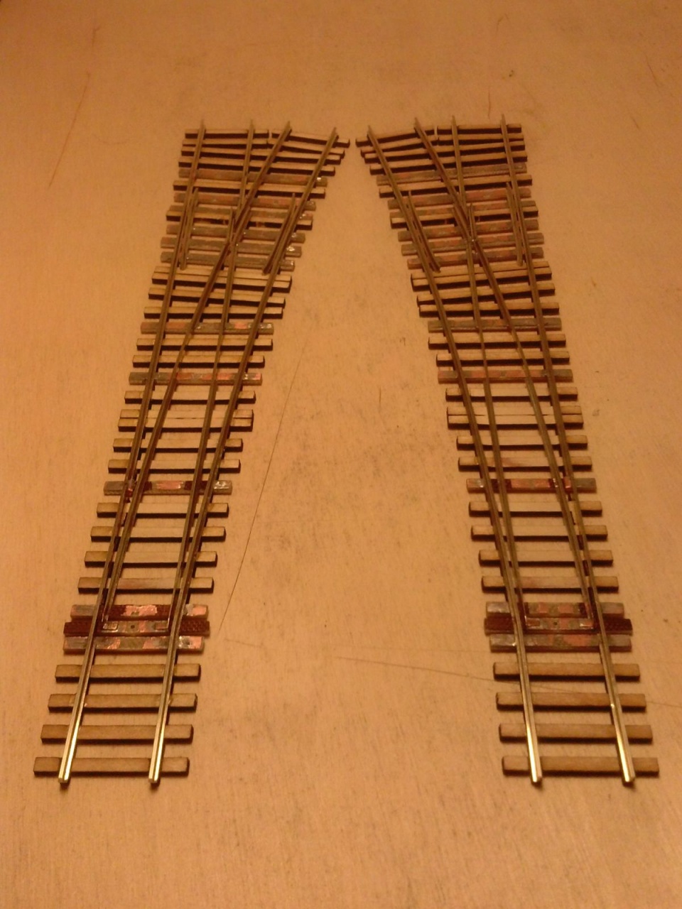

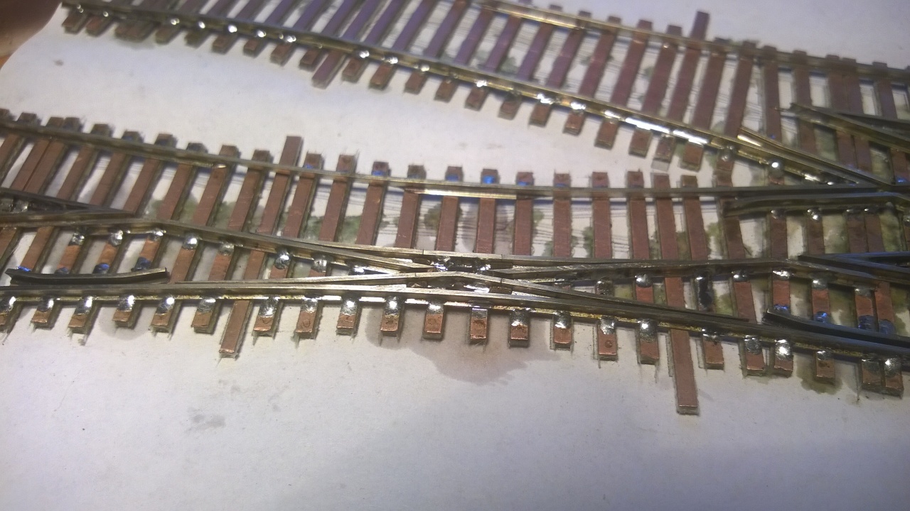

(#30484) Váltógyártó hozzászólása
Feb 28, 2014 |

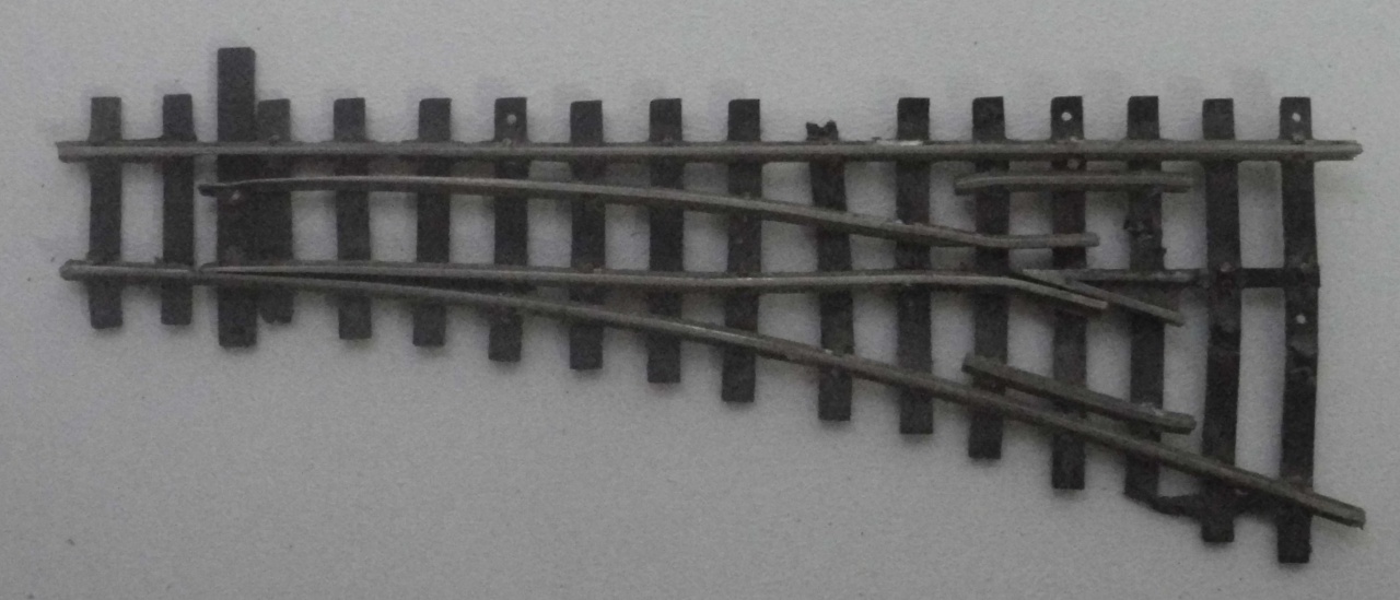

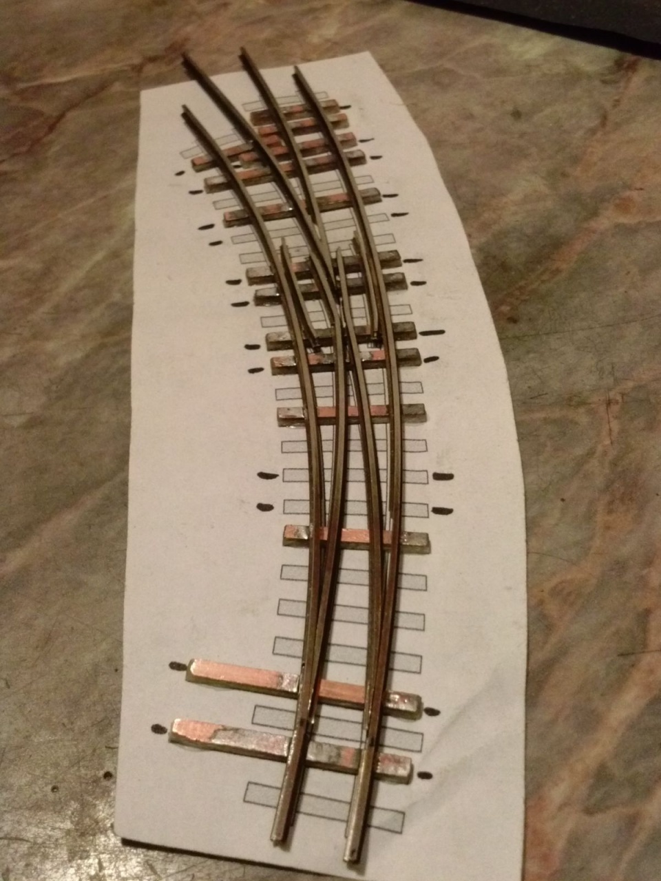

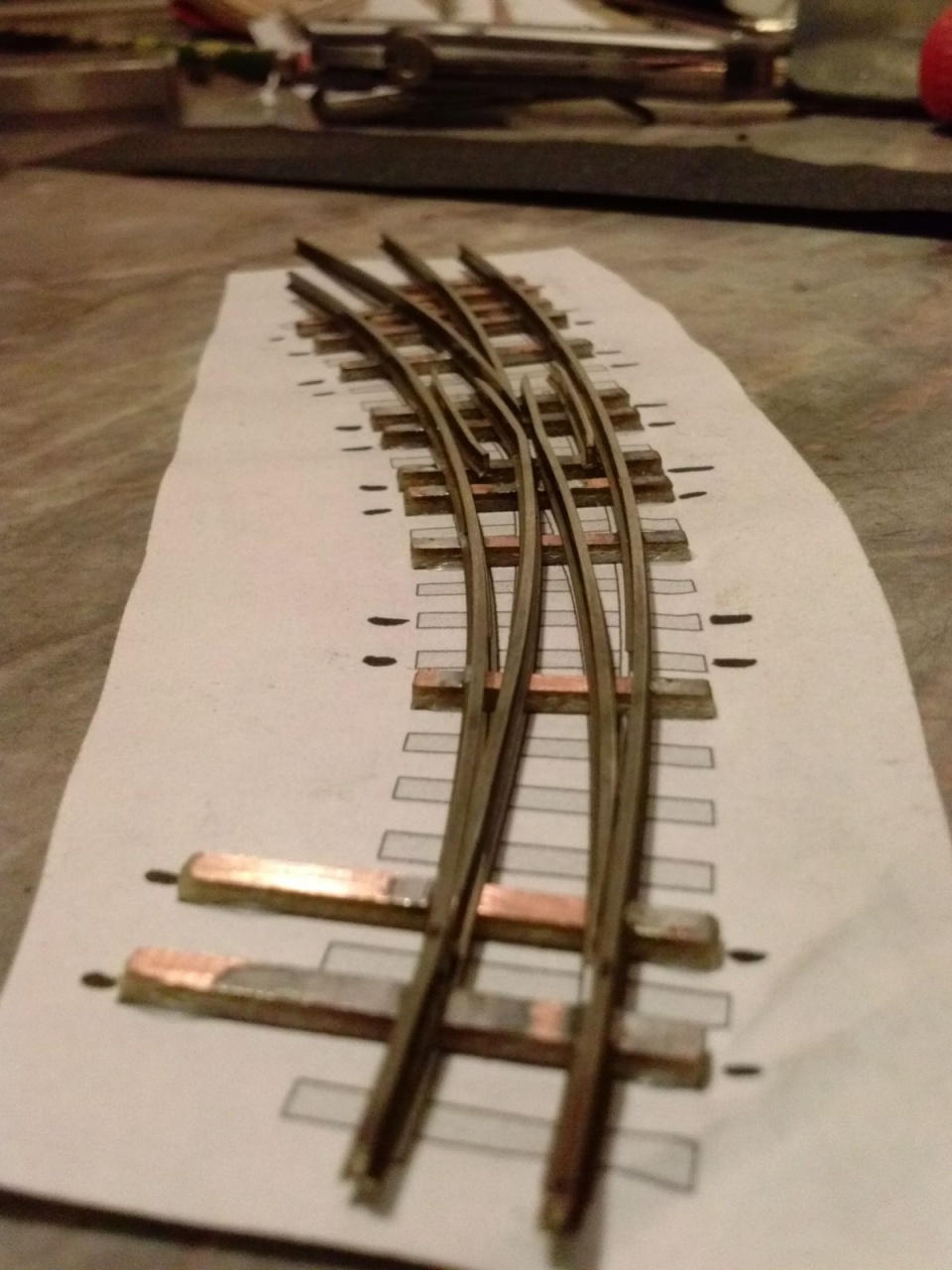

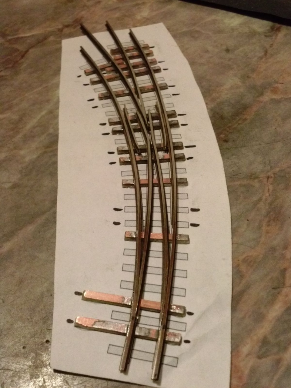

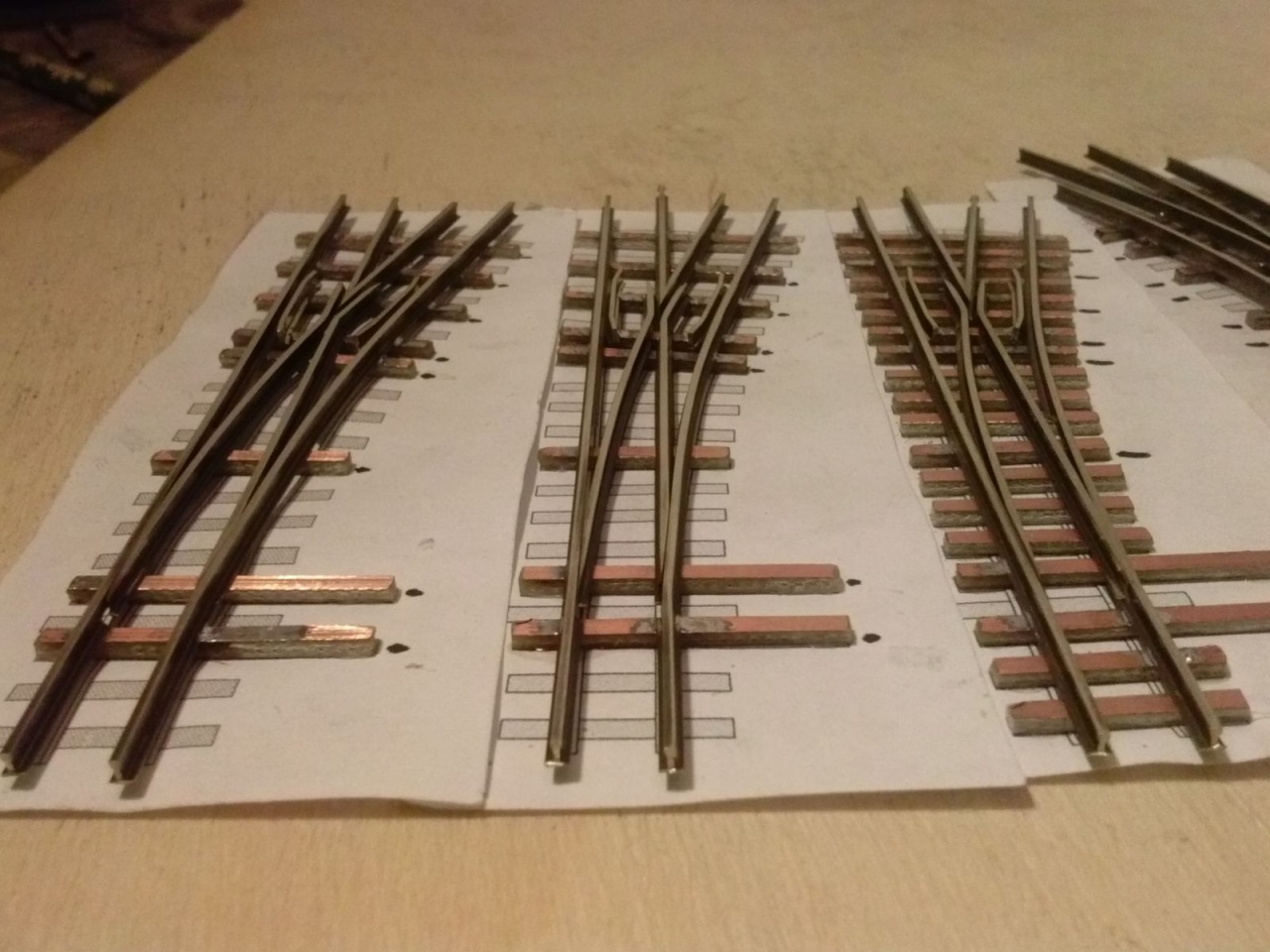

Ha már belelendültem a TTe kitérőkbe, egy újabb adagot kezdtem el. Ezek valami Német rendszerhez lesznek, aminek az érdekessége, hogy A Tillig 2,07-es profilból készült, ebből adódóan elég bumfordi lesz!
(#30485) Váltógyártó válasza Spike hozzászólására (#30481)
Feb 28, 2014 |
Nos, a régi geometriát is meg lehet szépen csinálni, de én is inkább az új geometriát javaslom! |

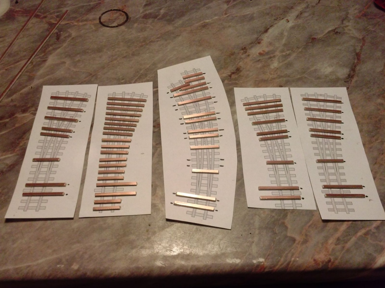

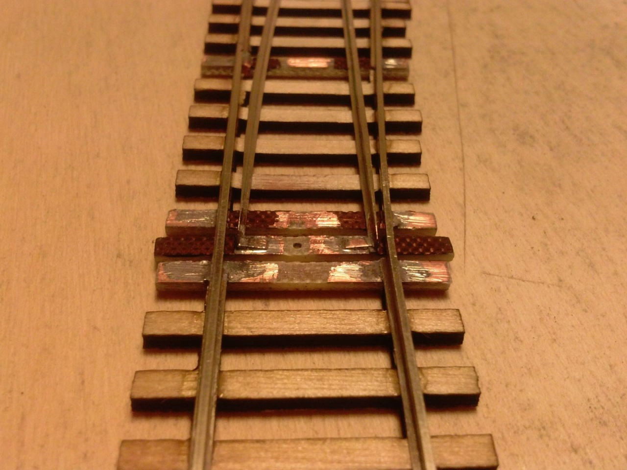

(#30501) Váltógyártó válasza Váltógyártó hozzászólására (#30484)
Márc 1, 2014 |
Felragasztottam a talpfákat, egyenlőre csak a szerkezetileg fontos pontokra. Az, amelyiken minden talpfa fent van, azt még tegnap este ragasztottam, de ma kitaláltam, hogy csak ezeket ragasztom fel egyenlőre, és ha kész a szerkezet, utána forrasztom fel a többit, mert akkor egyszerűbben tudom lecsiszolni a rezet a felesleges részekről. |

Az íves váltónál van valamilyen összefüggés a két ív között? Mondjuk a belső ív 310 mm akkor mekkora illik mellé? |
(#30503) Váltógyártó válasza baker6600 hozzászólására (#30502)
Márc 1, 2014 |
Nincs ilyen illemszabály  , de minél jobban közelít egymáshoz a két ívsugár mérete, annál hosszabb lesz a kitérő, ebből adódóan egyre kisebb szögű lesz a kitérés és a szívdarab.  |

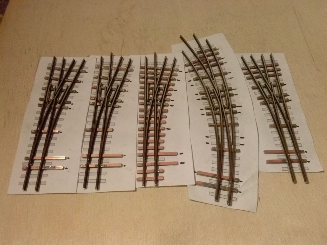

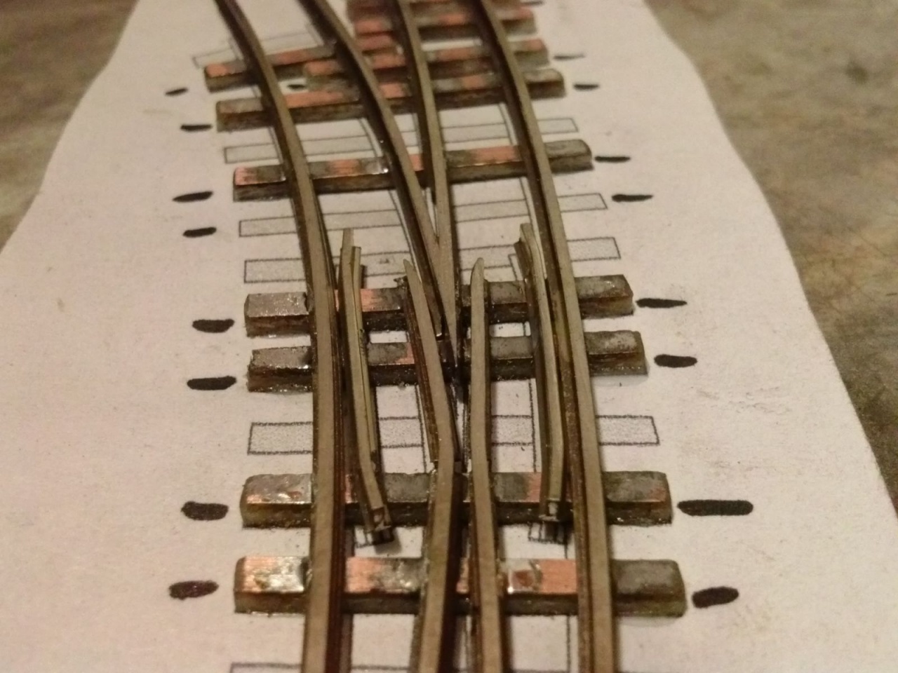

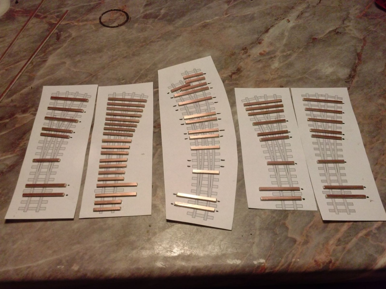

(#30518) Váltógyártó válasza Váltógyártó hozzászólására (#30501)
Márc 1, 2014 |
Sajnos ma nem haladtam annyit, mint szerettem volna!  |

A nagyban vasutazók az egyenes kitérőt ívesítik, egy sor szabály mentén, ami majdnem mind az ívsugárral van összefüggésben. Néhány évvel ezelőtt fejből löktem volna, hogy milyen képletekkel számítjuk az ívsugarat, de most sajnos nem jut eszembe. Korán öregszem  |

(#30539) Váltógyártó válasza Váltógyártó hozzászólására (#30518)
Márc 2, 2014 |
Már látszik az alagút vége (csak még messze van)!  |

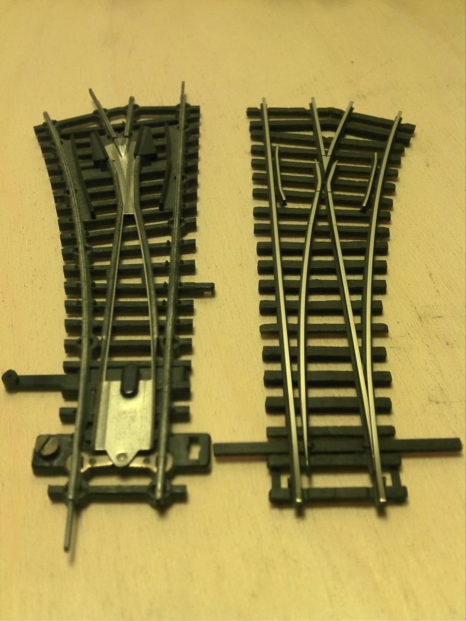

(#30708) DZolTTán hozzászólása
Márc 7, 2014 |

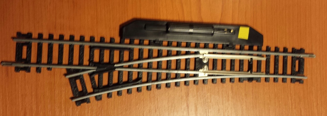

Van valakinek tapasztalata Mehano váltóval, megbízható? Be szabad építeni ilyet fix helyre?
Azt tudom, hogy csúnyácska, de van 2 db vadi új belőle, és kéne az unokahúgoknak egy játszós asztal, oda tökéletes lenne. |
(#30742) Váltógyártó válasza DZolTTán hozzászólására (#30708)
Márc 8, 2014 |
Nem ismerem ezt a típust, de üzembiztonság szempontjából elég jól néz ki. Szigetelt kialakítású, a csúcssín a tősínről is kapja a feszkót, elég robusztus csapokon keresztül (plusz az alátét lemezek), és a szigetelt rész is elég rövid. |

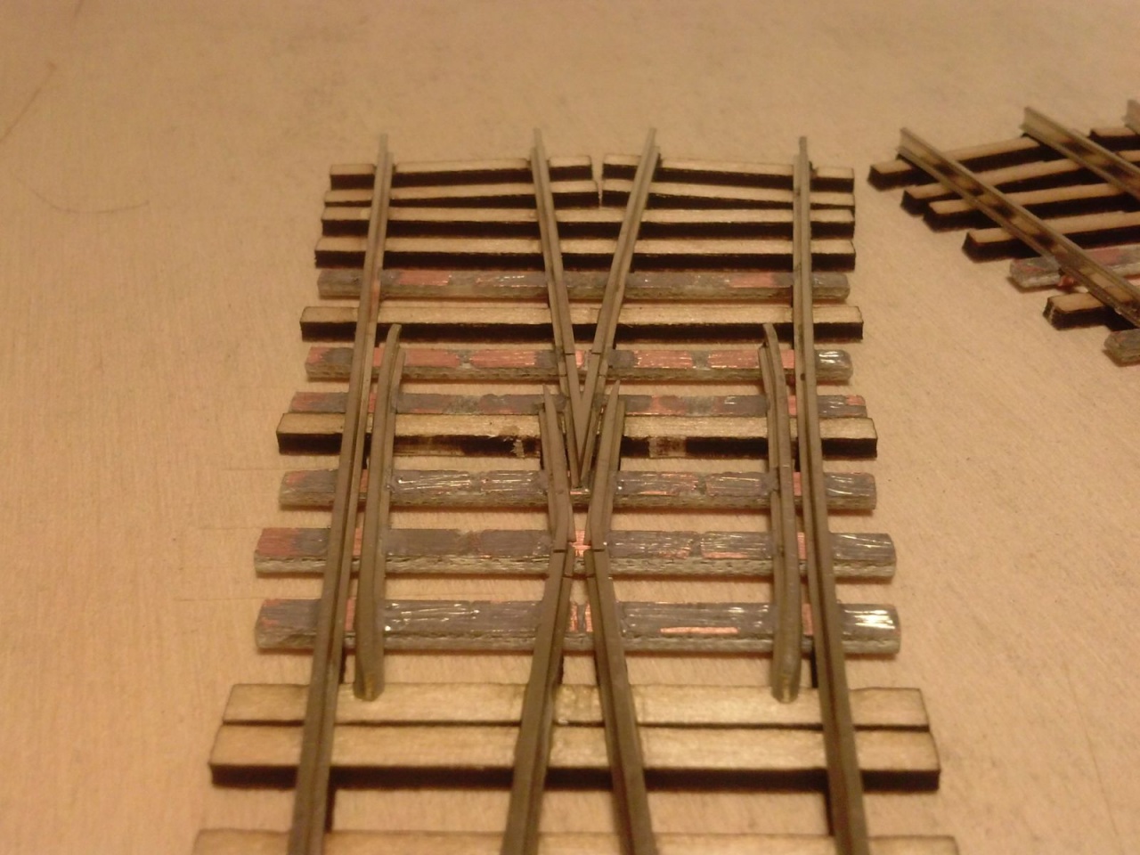

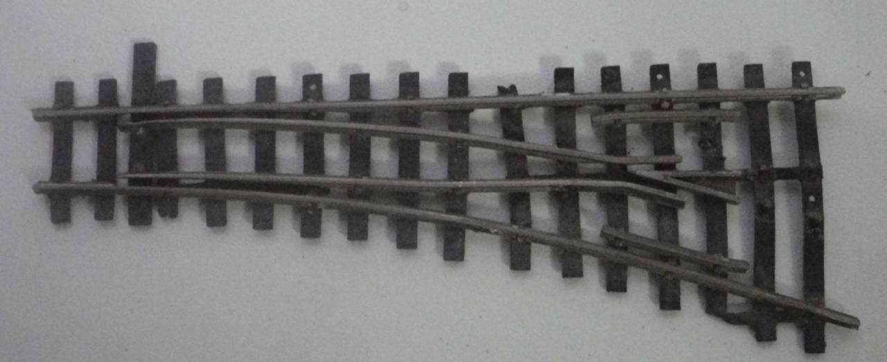

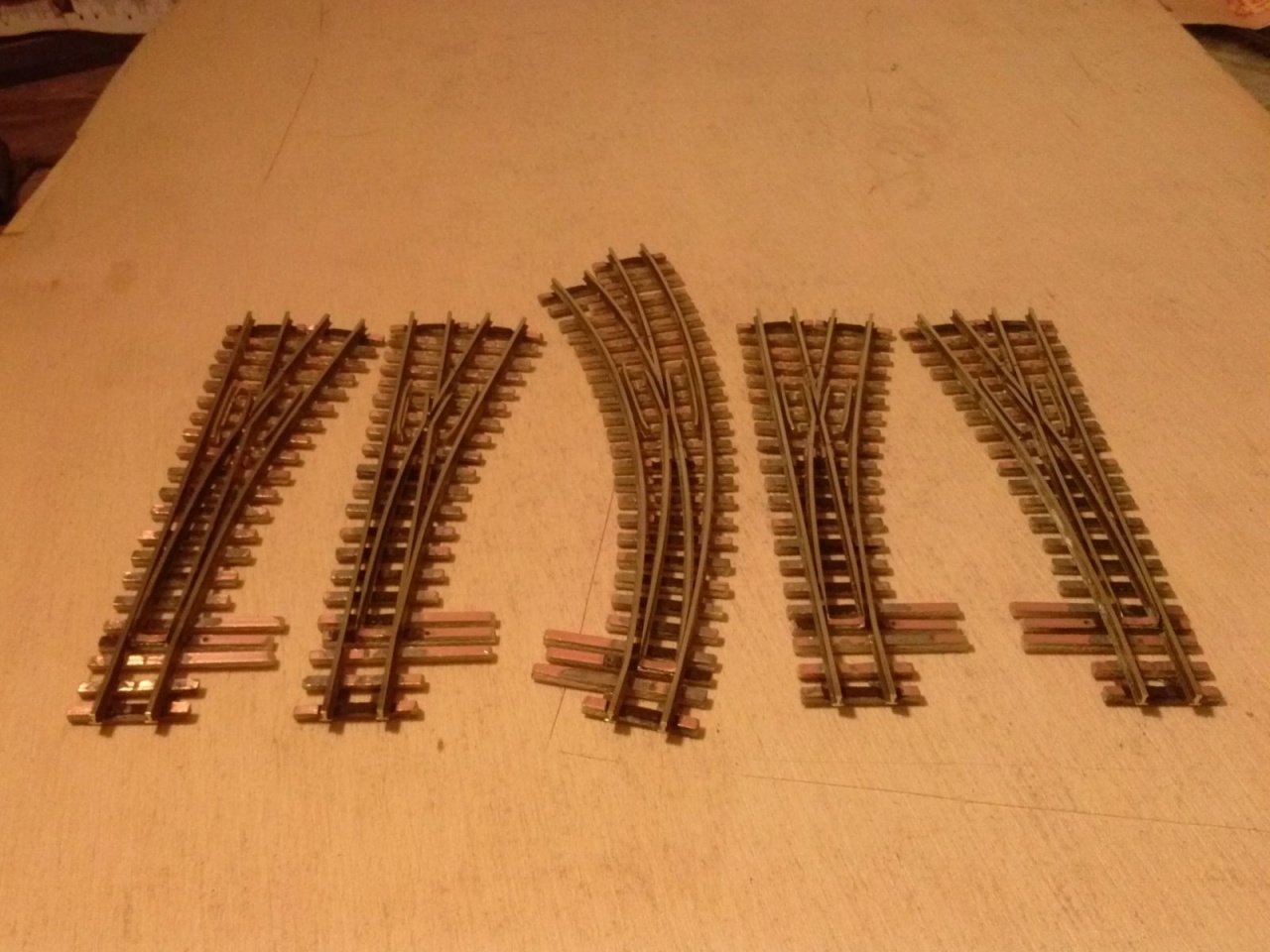

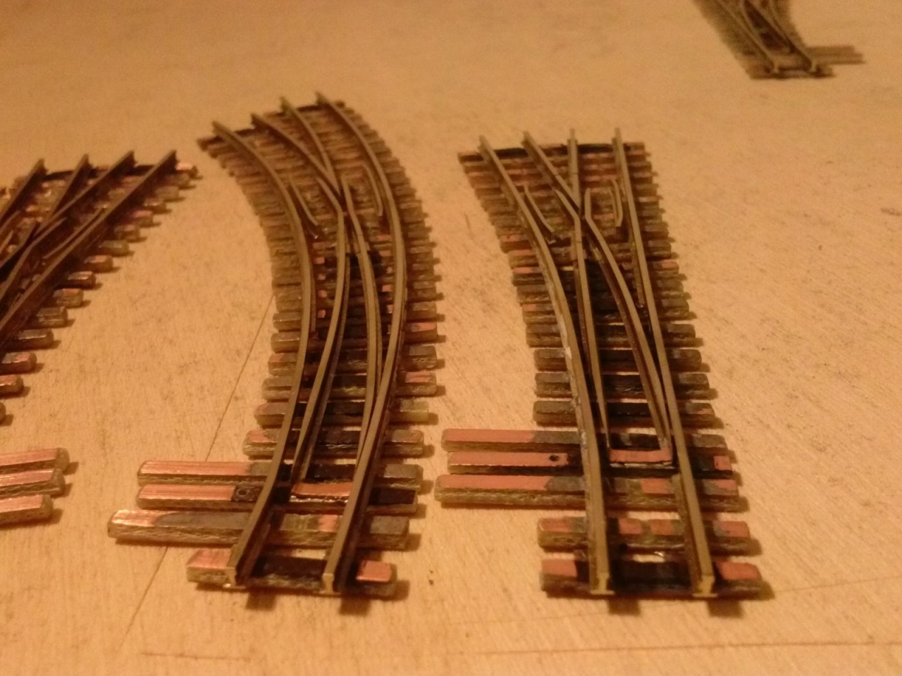

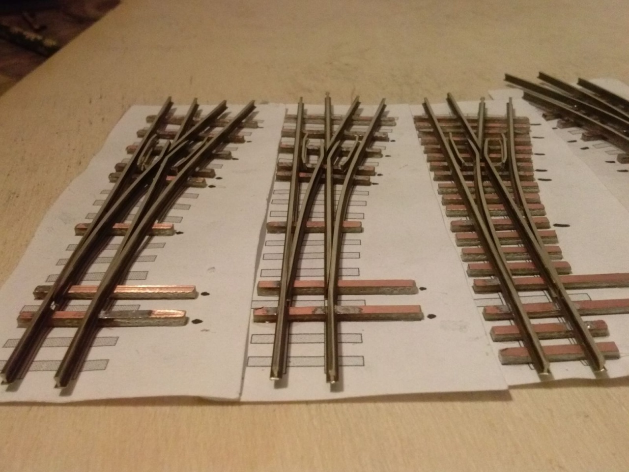

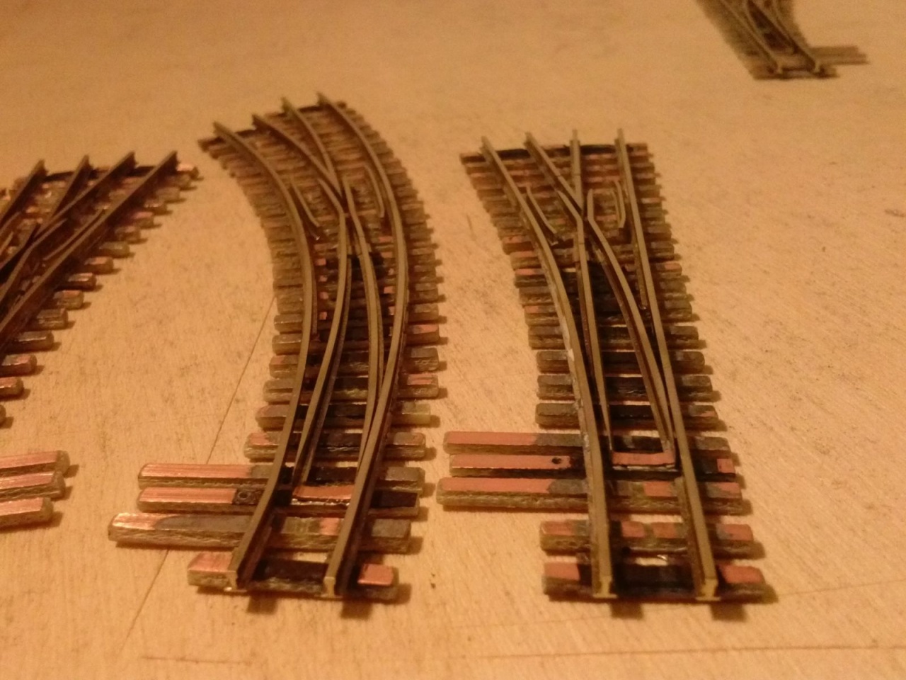

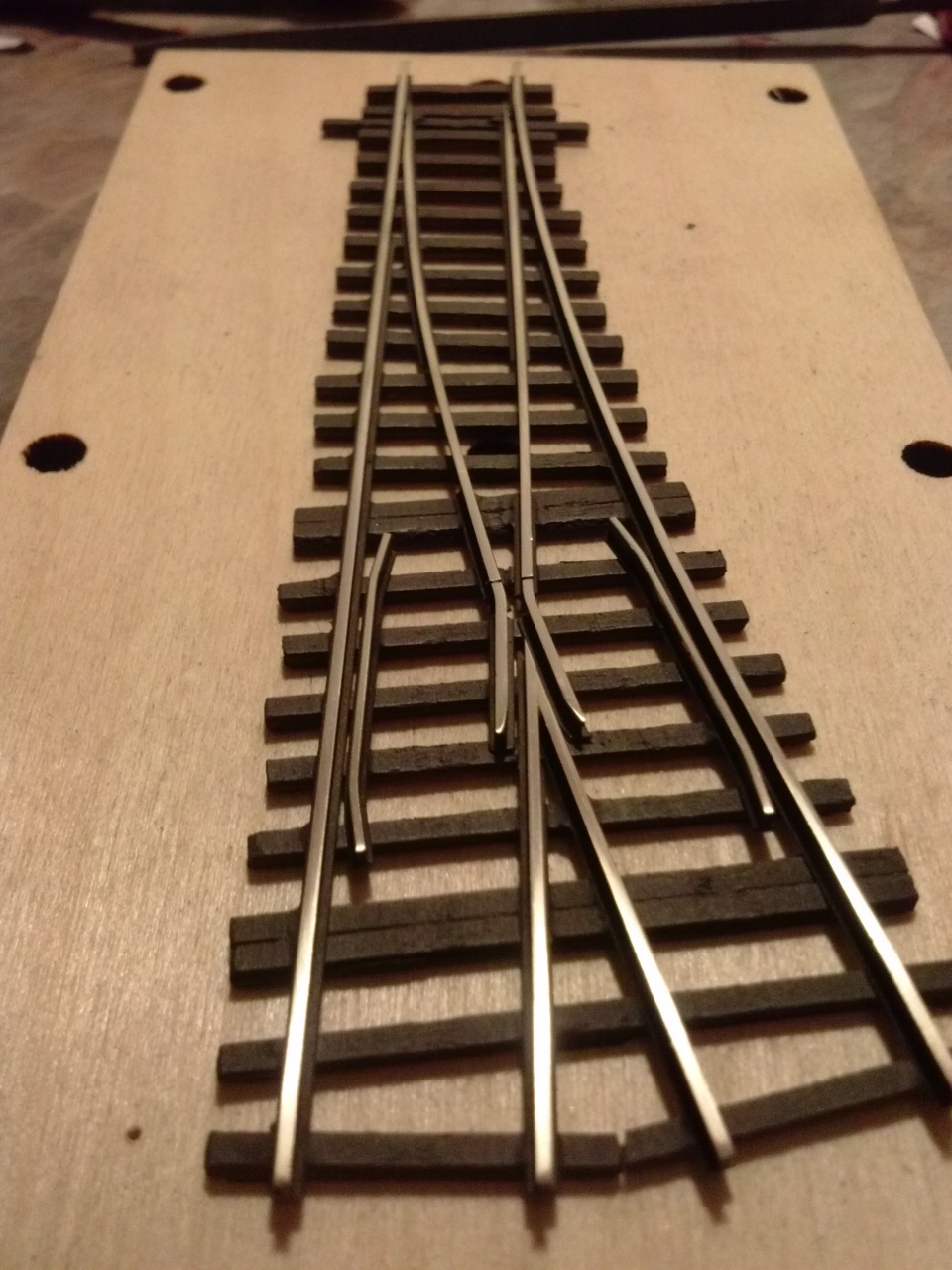

(#30743) Váltógyártó válasza Váltógyártó hozzászólására (#30539)
Márc 8, 2014 |
Nem tudom, miért, de alig tudok haladni ezekkel a törpékkel!
Valaki megátkozta a projectet! Minden esetre elkészültek a szerkezetek. Ami "újítás" van benne, hogy tk. úgy működnek, mint a régi kalapsínes váltók, ugyanis a mozgó rész egy egységet képez, de itt nem csapon fordul el, mint a régi cuccokon, hanem egy rugóbronz lemezzel van a helyén tartva. Ez az egyenes csúcssín (ívesnél a belső) külső felére van forrasztva. Így egyenes állásnál az íves csúcssínben van egy pár tizedes hézag, de ez egyrészt alig látszik, másrészt kitérőbe állításkor összezárul. |

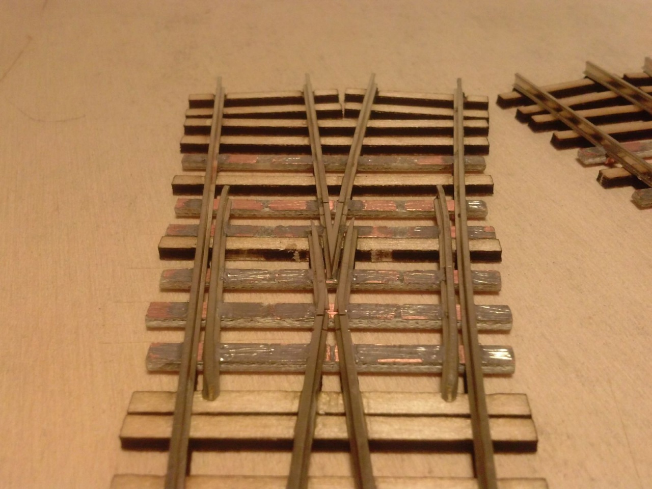

(#30749) baker6600 hozzászólása
Márc 8, 2014 |
Elfogyott a talpfának való anyagom, úgyhogy csak neki kell fognom az angolnak  bár lesz dolgom az után is. |
(#30753) DZolTTán válasza baker6600 hozzászólására (#30749)
Márc 8, 2014 |
Te aztán jól belehúztál!
Saját tervezések, vagy a Főnök  rajzai? |
(#30754) DZolTTán válasza Váltógyártó hozzászólására (#30742)
Márc 8, 2014 |
Csináltam pár teszt vontatást rajtuk. Működnek szépen. Max egy dolgot lehet felróni nekik, hogy "vazsbú" vannak... |
(#30758) baker6600 válasza DZolTTán hozzászólására (#30753)
Márc 8, 2014 |
Á nem tudok én ilyet tervezni, a Főnöktől kunyeráltam
Még szerencse, hogy nem kell több az asztalra  |
(#30760) Váltógyártó válasza DZolTTán hozzászólására (#30754)
Márc 9, 2014 |
Annyit megtehetsz, hogy a tősíneket, és a szív utáni szakaszokat kicseréled, és akkor csak az a két belső kis rövid darab marad "vasbú". Ezzel is nagyságrendekkel javítasz a cuccon, és szinte semmibe se kerül. |
(#30761) Váltógyártó válasza Váltógyártó hozzászólására (#30743)
Márc 9, 2014 |
Majdnem megsz*vtam, mert elfelejtettem, hogy ezek a törpék nem csak működési elvükben, de elektromos kialakításukban is a "nagy ősökre" hasonlítanak, mivel a csúcssín szedi a delejt a középrésznek. Én viszont ezt jól elfelejtettem, és nem maszkoltam ki az érintett területet. Már kezemben volt a retuspisztoly, amikor valami belső hang megsúgta, hogy valamit még kéne csinálni!  |

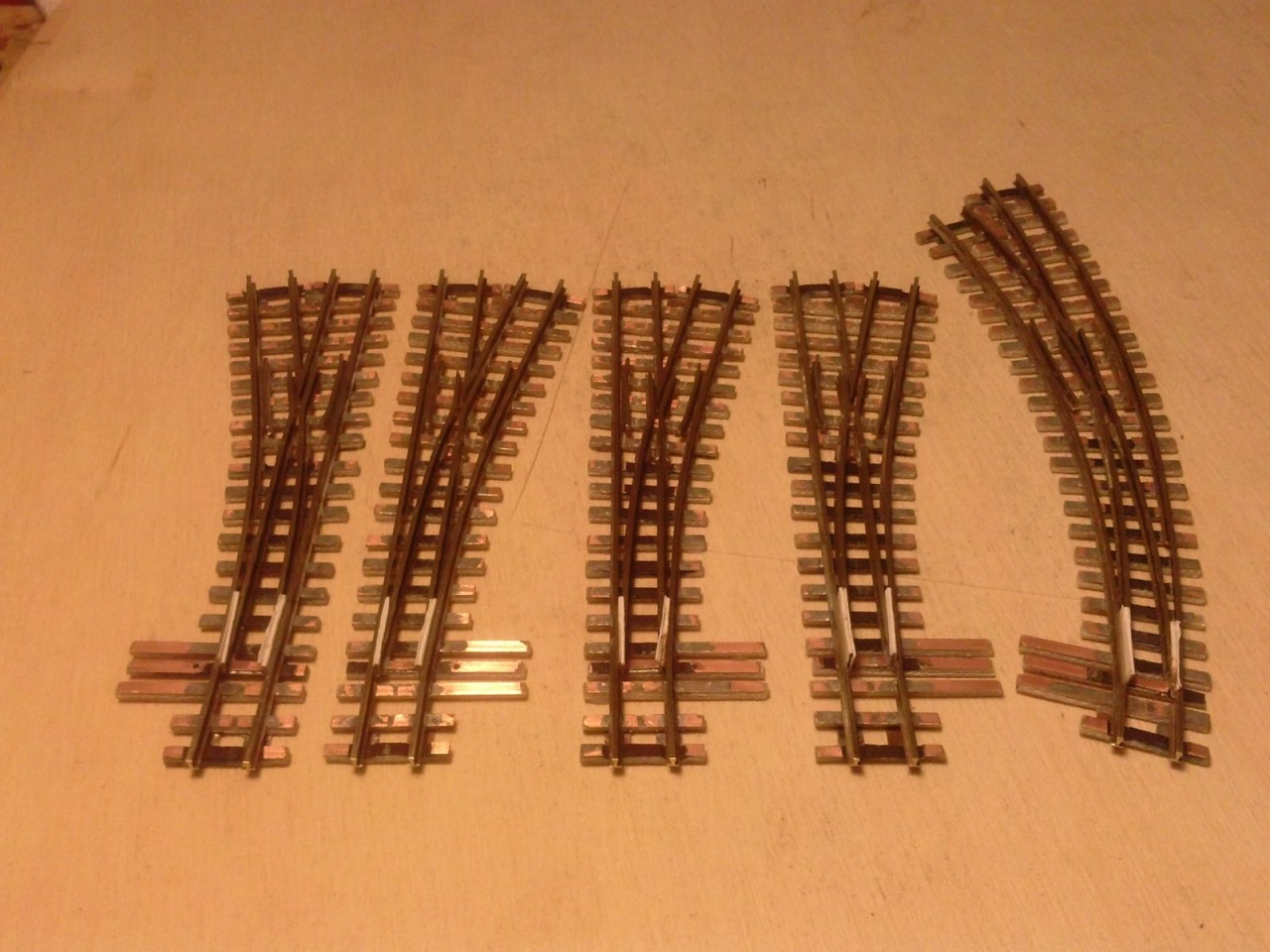

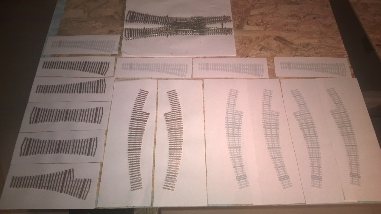

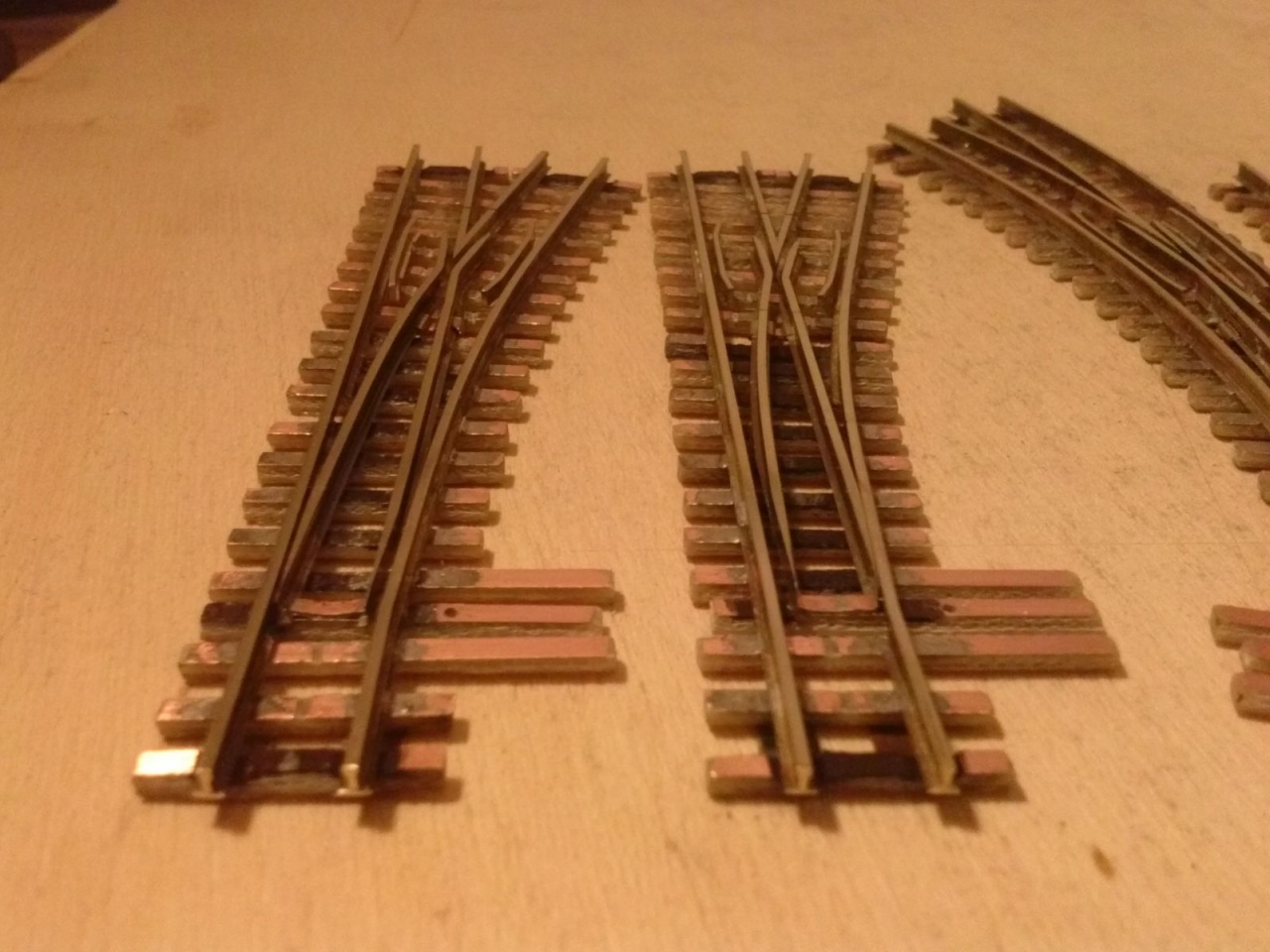

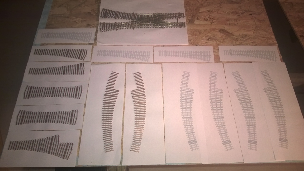

(#30762) Váltógyártó hozzászólása
Márc 9, 2014 |

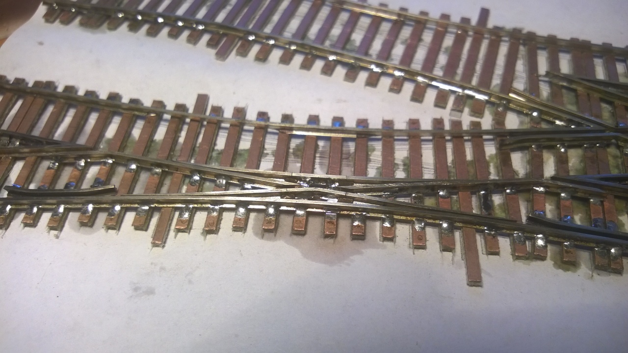

Már régebben megcsináltam két PIKO A geometriájú kitérőt, most előkaptam őket, gyorsan felragasztottam a talpfáikat, és ezeket is lefújtam a kicsikkel együtt. Készítek még két íveset is hamarosan (ha közbe nem jön megint valami), bár ezek nem PIKO geometriájú cuccok lesznek, hanem saját tervezés, de PIKO A vágányzatba lesznek beépítve. |

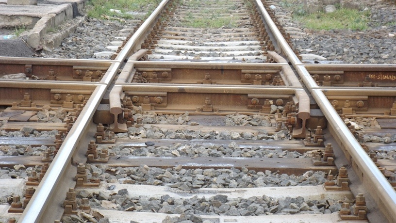

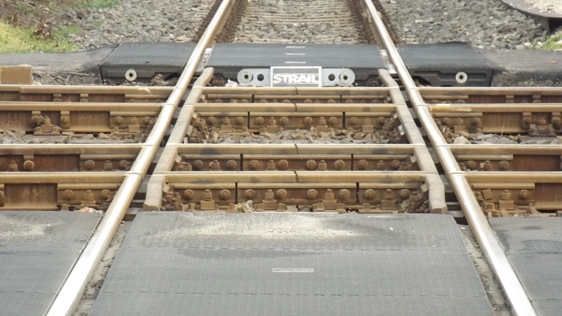

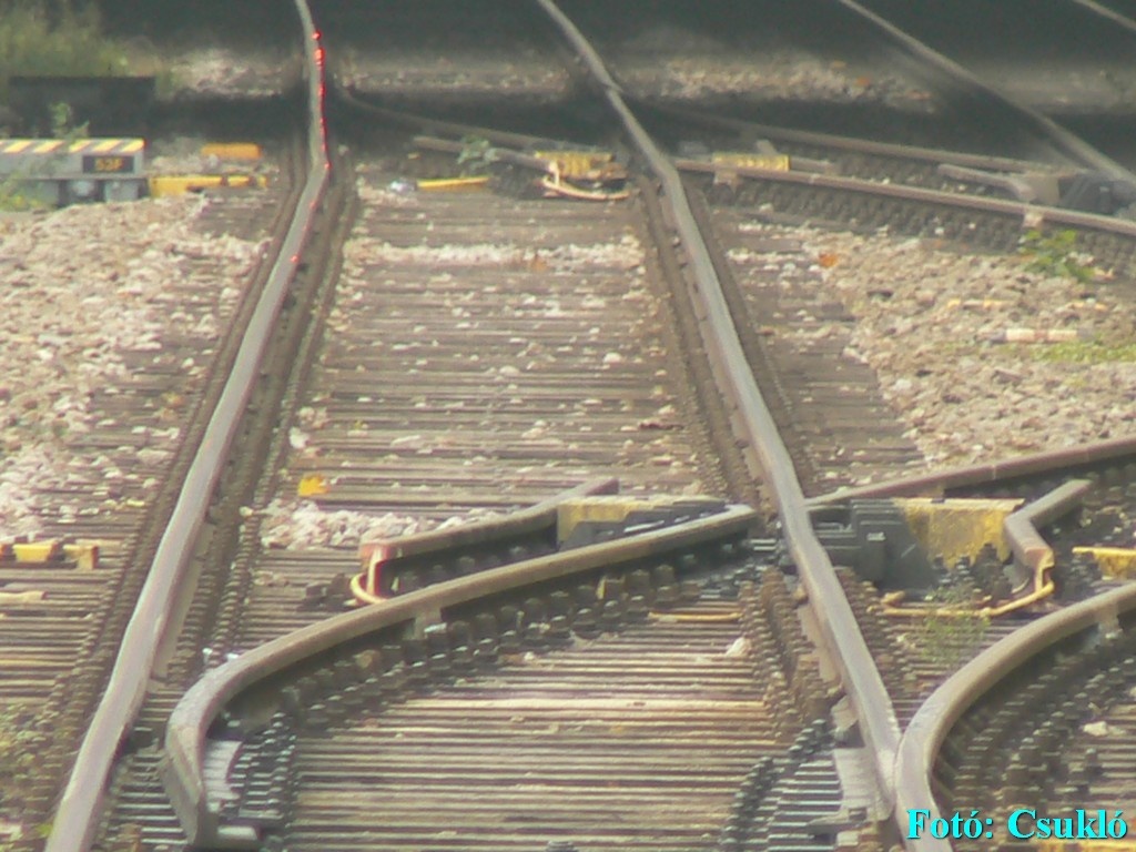

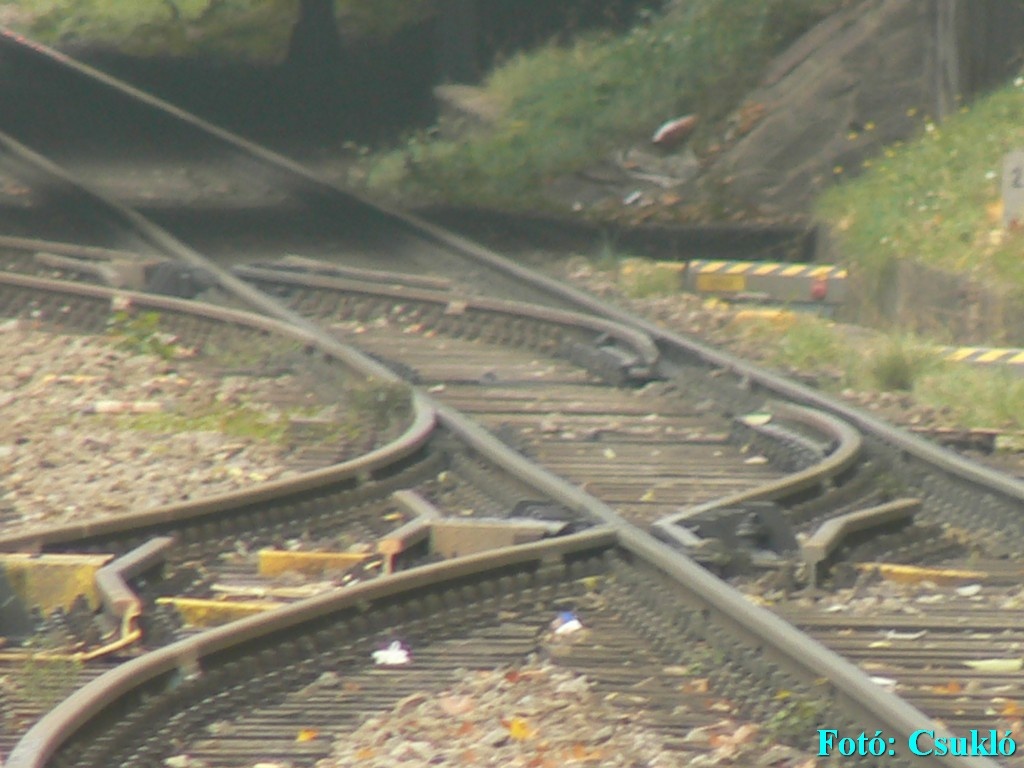

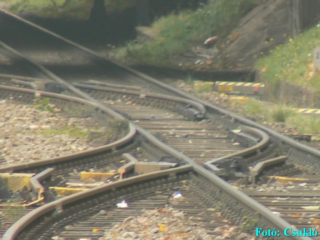

(#30763) Csukló hozzászólása
Márc 9, 2014 |
Egy kis különlegesség.
Hazánkban kevésbé ismert a mozgó szívrészes váltó, pedig anno volt ilyen a K-Ny metróvonal Déli Pályaudvari kihúzójában is. Bécsben a WLB vonalán találkoztam ezzel a cuccal, sajna NEM lehet közelebb menni, mert valami tábla megtiltja, hogy gyalog a pályán sétáljunk.
(#30764) etwg válasza Csukló hozzászólására (#30763)
Márc 9, 2014 |
Ez az un mozgoszives válto, a gyors pályákon >160km/h tudtommal csak ilyent lehet használni. A 80-s években a TT pályámon is voltak ilyenek. |
(#30766) Csukló válasza etwg hozzászólására (#30764)
Márc 9, 2014 |
A pályán itt csak 60-80km/h az engedélyezett sebessége. |
(#30768) róbertke válasza Csukló hozzászólására (#30766)
Márc 9, 2014 |
Rosszul értelmezted etwg hozzászólását: -160Km/h felett csak ilyent lehet használni, alacsonyabb sebességű pályákra nincs tiltás. |

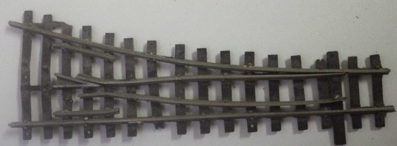

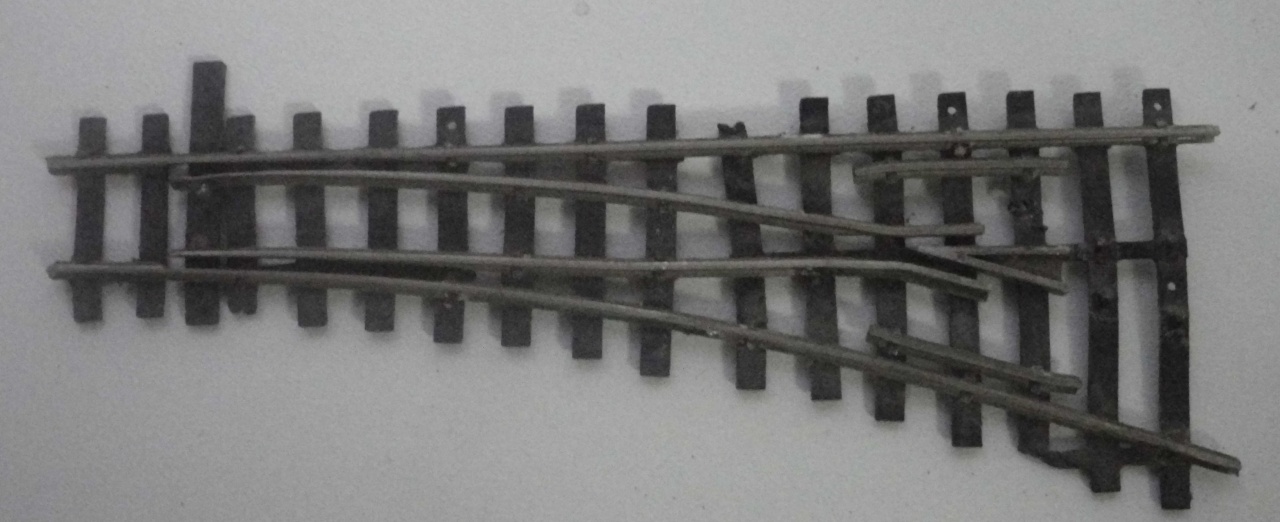

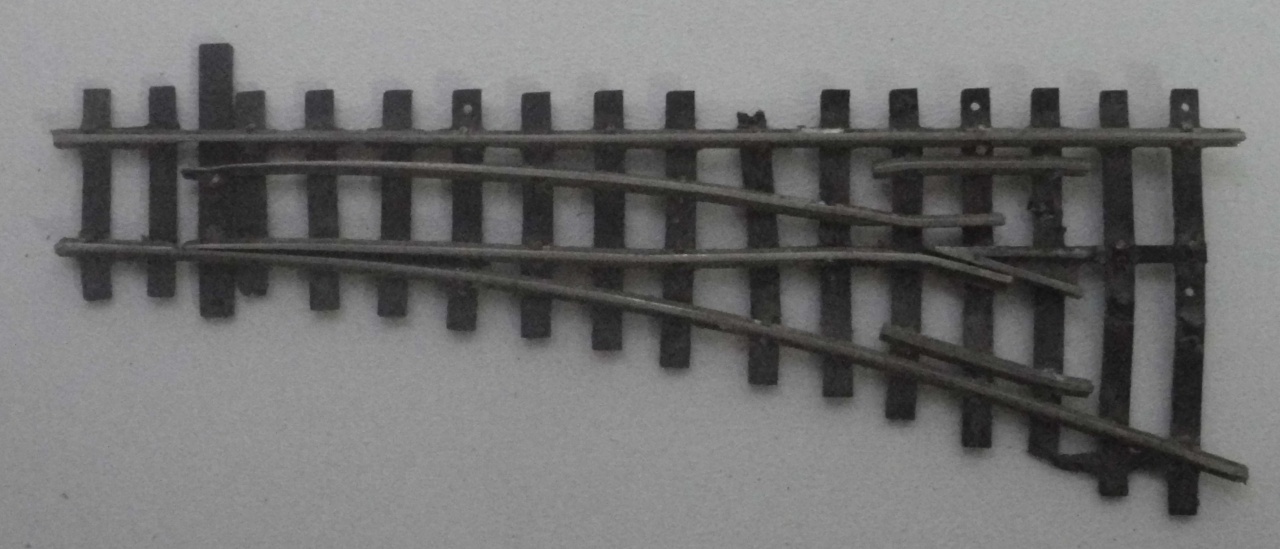

(#30778) Váltógyártó hozzászólása
Márc 9, 2014 |
Itt van etwg mozgó szíves kitérője (sajnos bontás utáni állapotban) |

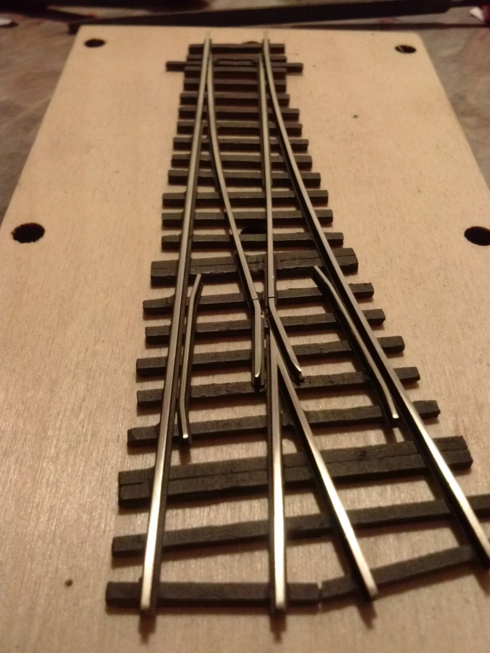

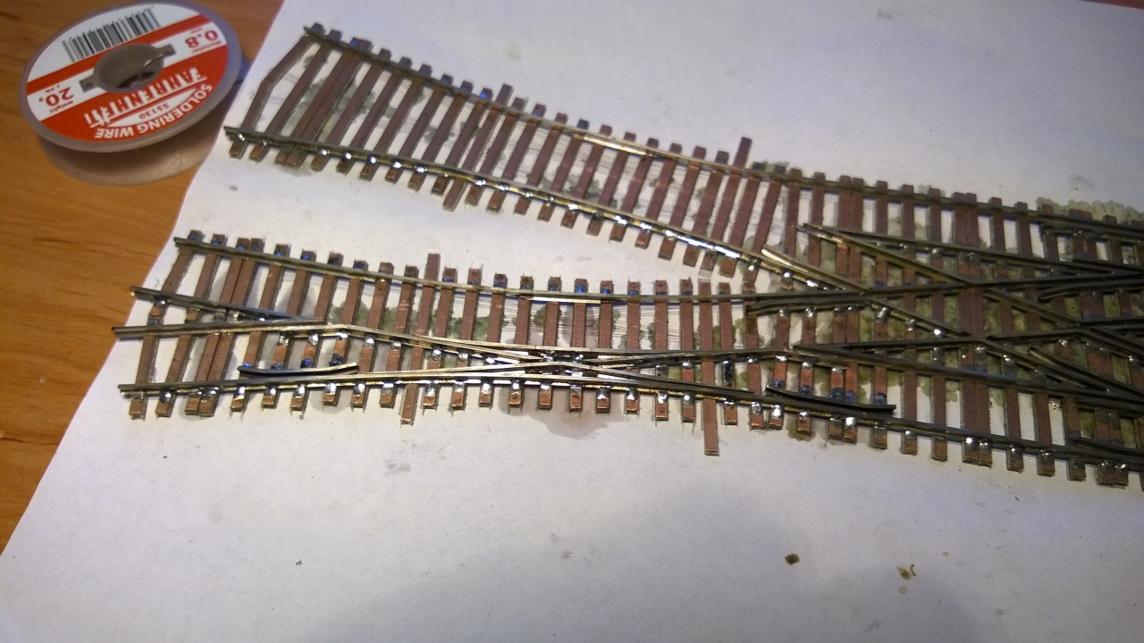

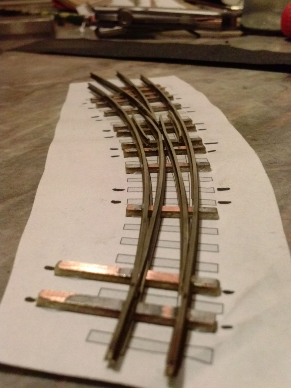

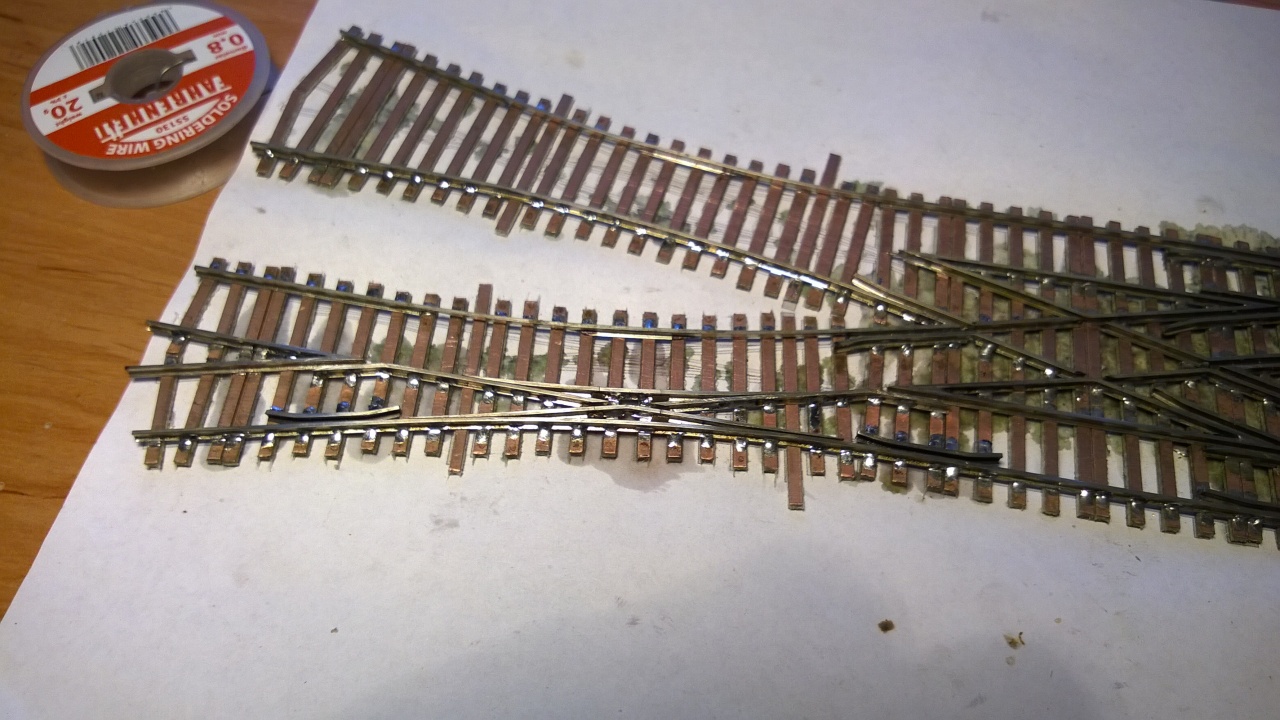

(#30779) baker6600 hozzászólása
Márc 9, 2014 |
Egész délelőtt ezzel szenvedtem, nem egyszerű ezt összerakni. |
