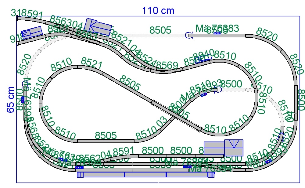

Kapott a műhely egy feladatot, 110*65cm-en kell megcsinálni szerkezet, illetve alapszintű terepépítés szinten egy komplett pályát, természetesen Z-ben. Eredeti tervek voltak, de sajnos teljesen újra kellett tervezni az egészet, mert az hasznavehetetlen volt.
Gondoltam, hogy a lépéseket majd fotózom is, és apránként ide a fórumba felteszem, mindig erre a hozzászólásra válaszként.
Szóval, első rész, az új tervek.
Ekkora területen csodákat nem lehet várni, az alap koncepció sem volt valami földtől elrugaszkodott valami. Egy egyvágányú fővonal kis átmenő állomásából kiágazó mellékvonal, ami egy kis fejpályaudvarban végződik a hegyen.
Az általam készített tervek a következőek lettek, mellékelem a Wintrack8-cal készített fájlokat is majd.
(#28591) csíkosháTTú válasza csíkosháTTú hozzászólására (#28590) Válasz Jan 22, 2014
Készítettem egy negyedik tervet is, mert nem tudtam a végleges igényeket.
Az eredeti koncepcióra az első terv hasonlít, ennek nagy hibája, hogy az alsó állomásról a kiágazás rossz helyen van, itt nem tud rendesen körüljárni a mellékvonali mozdony.
A második terv egy klasszikus megoldás, a lehetőségekhez képest maximális vonal hosszabbítással a mellékvonalon.
A harmadik tervben már van egy kis ravaszság is. A mellékvonalról kétfelé is be lehet menni az alsó állomásra, és lehetőség van arra is, hogy az alsó "oválon" pár kör megtétele után a vonat átmehet a mellékvonalra és a hegyen lesz a végállomása.
A negyedik terv egy kompromisszum. A fő állomás 5cm magasan van, a rövid kis mellékvonal pici állomása 6cm-n. A mellékvonalon a rendelkezésre álló helyen csak ekkora állomás fér el, így itt a vonatok hossza erősen korlátozott. A fő atrakció ezen a terven a fővonal, mert a kis terület ellenére eléggé sokat megy a vonat, mire újra beér az állomás másik végén.
A második terv lesz megépítve, a vézérlés analóg (később lehet digizni majd, ha kell), a sínrendszer Märklin.
(#28597) Váltógyártó válasza csíkosháTTú hozzászólására (#28591) Válasz Jan 22, 2014
Nekem ez a negyedik jön be a legjobban, mert nem dilikör. A másik három - akárhogy is tekerve van a mellékvonal - az.
(#28636) csíkosháTTú válasza Váltógyártó hozzászólására (#28597) Válasz Jan 23, 2014
Pedig a negyedik is "dikikör", csak alaposan összegyűrve.
Szívem szerint én is ezt építeném meg, de úgy, hogy hozzá kéne még tenni az alaphoz, hogy olyan 120-125cm hosszú legyen, úgy nagyobbra jönne ki a mellékvonal kis állomása is. DE! Két dolog adott, az alaplap mérete (ez készen van, ez fér el a Megrendelőnél), továbbá a Megrendelő döntése.
Egyébként parancsolj, a 4 terv .tra fájl:

(#28663) Váltógyártó válasza csíkosháTTú hozzászólására (#28636) Válasz Jan 23, 2014

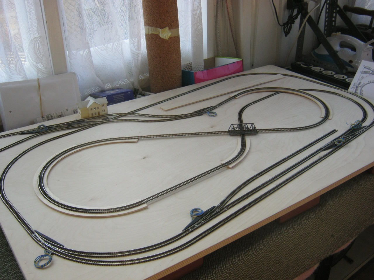

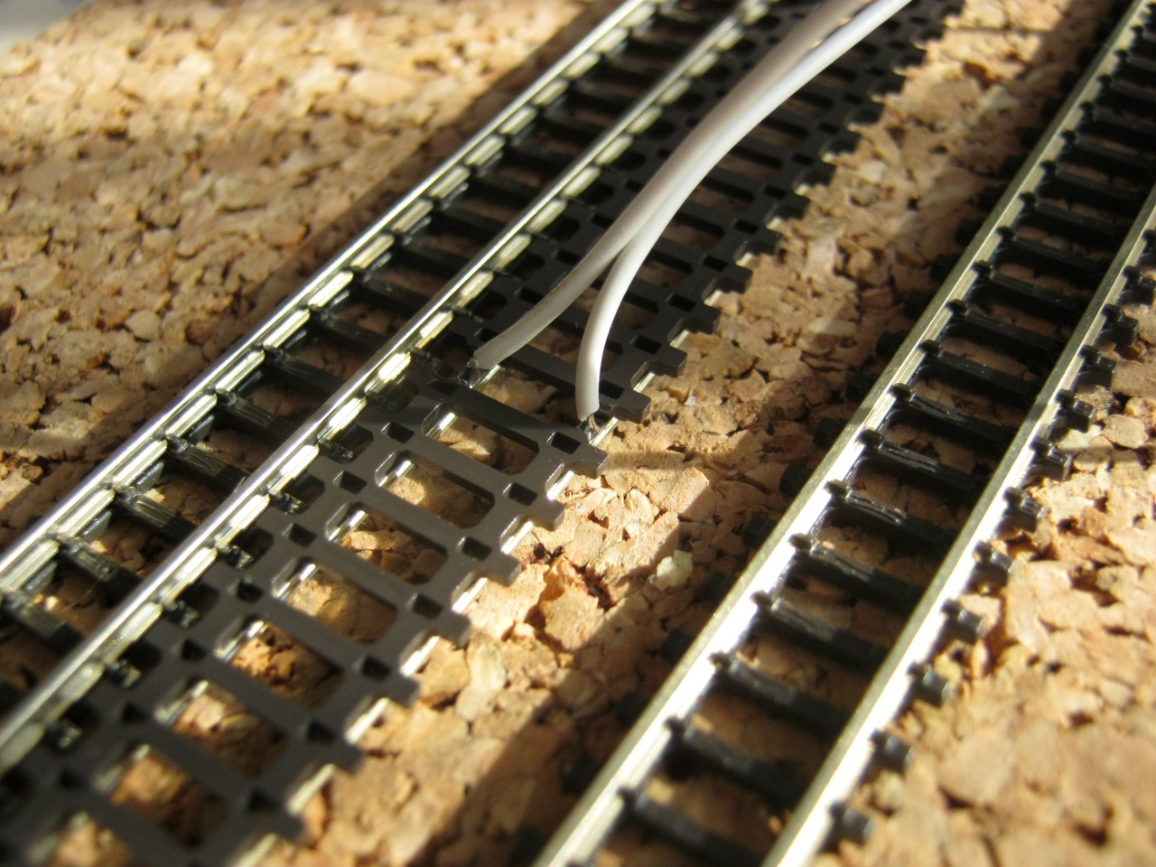

(#29236) csíkosháTTú válasza csíkosháTTú hozzászólására (#28590) Válasz Feb 3, 2014
Nos, az alső lépések!
Az alaplapot készen kaptam, erre kell építkezni. Hála istennek nem 65, hanem 66cm, így láttszik, hogy lett egy kis plusz mozgástér! Ugyanis a terven még az egész terv az alaplap hosszabbik oldalával párhuzamos, így eléggé unalmas látvány lenne. Kiraktam a terv alapján a síneket (persze a kisördög aZért benne volot, hogy hátha nem jön ki a progi által kalkulált pálya, de jelentem, kijön, gond nélkül!), és úgy döntöttem, hogy egy kicsit a végső látványon segítek, és az egészet elforgatom egy picit. Lásd a második képet.
Az első képen már a parafa alátéten ücsörögnek az alsó szinten futó egyvágányú fővonal sínei, egyelőre még ideiglenesen.

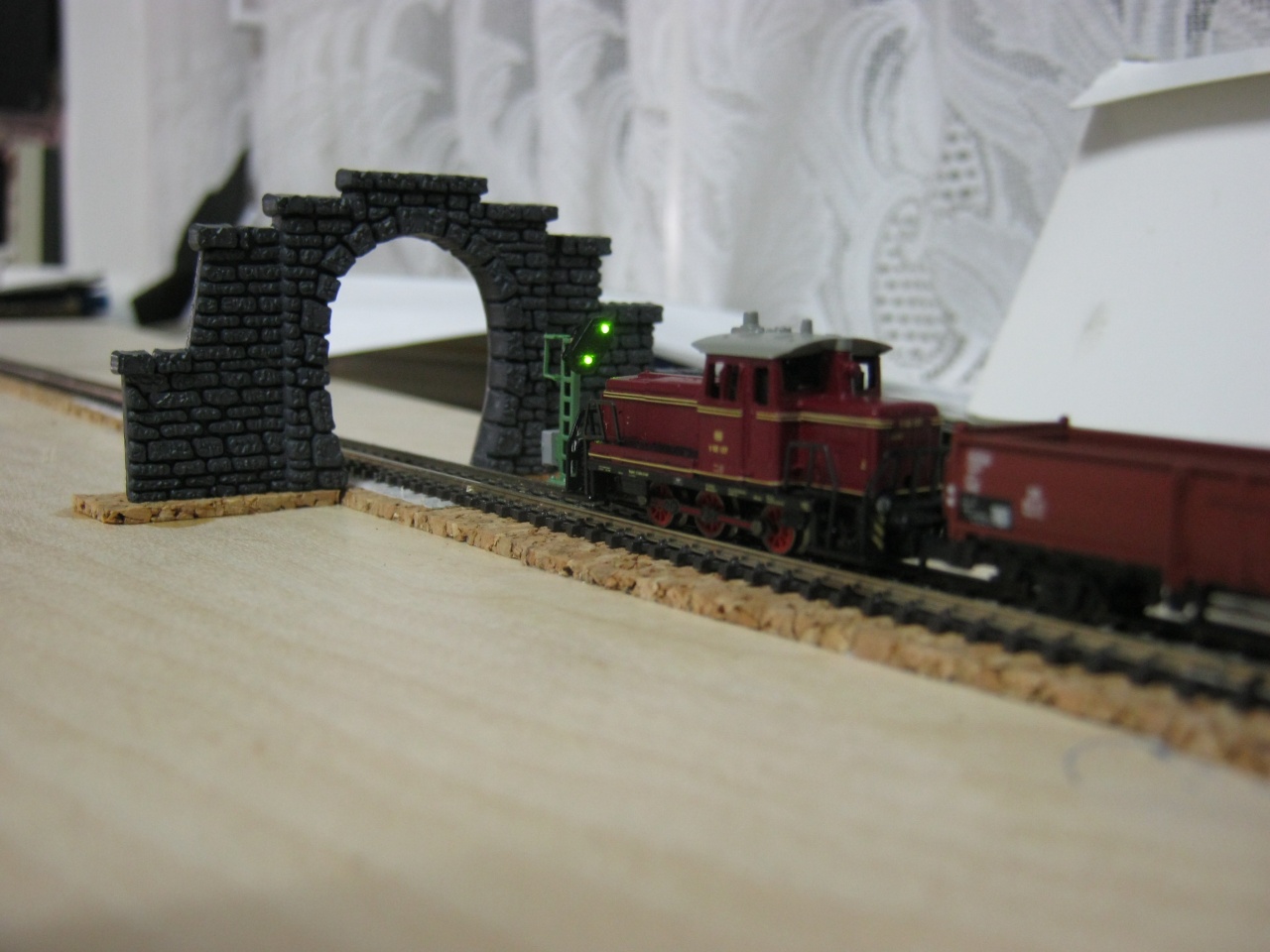

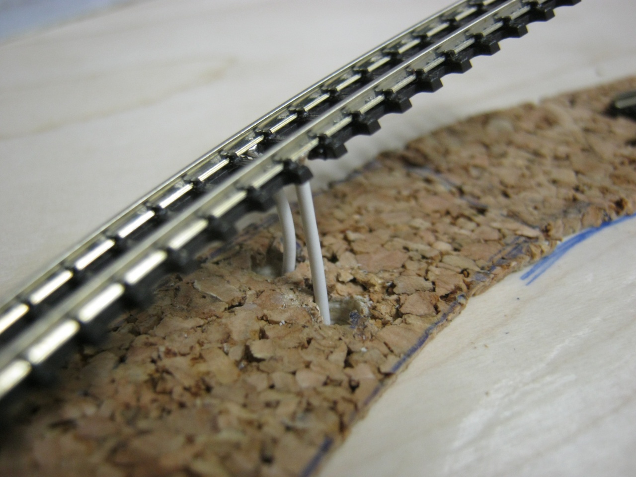

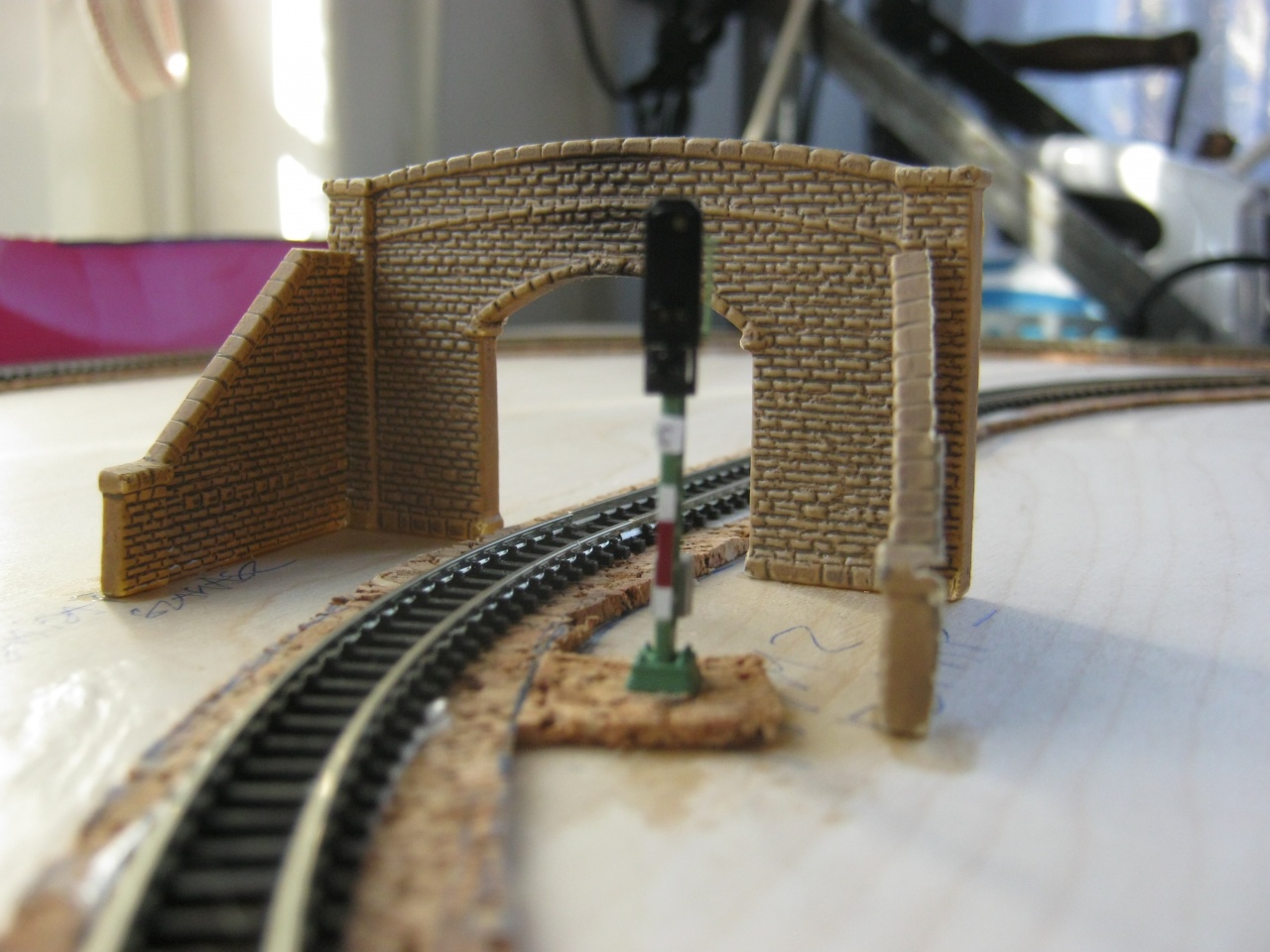

(#29696) csíkosháTTú válasza csíkosháTTú hozzászólására (#28590) Válasz Feb 13, 2014
Mielőtt bármiylen terepépítés kezdődne, aZelőtt az alsó pályának tökéletesen üzemképesnek kell lennie.
Elkezdődött az alsó rész jelzőinek kitűzése, és az elektromos szerelése is. A jelzők a Viessmann által a Conrad-nak gyártott építőkészletek. Nekem nem okoz nagy gondot összeszerelni, de egy max. 0,4mm-es hegyű, szabályozható páka kell hozzá, meg nagyító, és 0,5mm-es, gyantás forrasztóón.

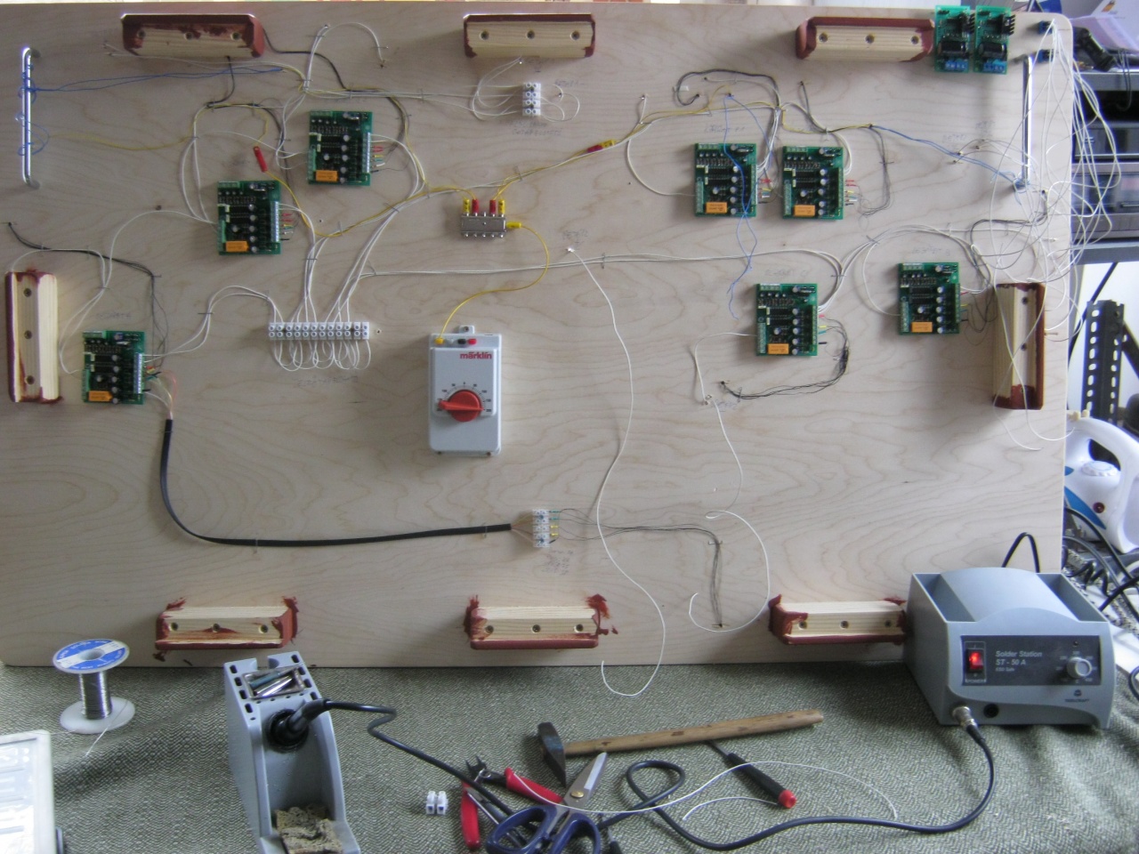

(#30444) csíkosháTTú válasza csíkosháTTú hozzászólására (#28590) Válasz Feb 27, 2014
Kevésbé látványos munka, vezetékezés. Nem is olyan egyszerű, még egy kicsi asztal esetében sem, ha a jelzők vonatbefolyásolással működnek majd. Azért lassan-lassan a látványosabb dolgok jönnek majd, mert a kezdőszett V60-asa már rója a tesztköröket az alsó pályán
Ja! Senki ne íjedjen meg, az első képen látható Märklin trafó jó helyen van. Nyugalom, nem kell majd alul szabályozni a vonat sebességét , csak éppen ez az egy trafó kevés lenne, mert két áramkörös a pálya, másrészt nem ő lesz a menetszabályzó, hanem két darab Medvend AN-1C. A Märklin tarfó munkája majd a közvilágítás áramellátása lesz.

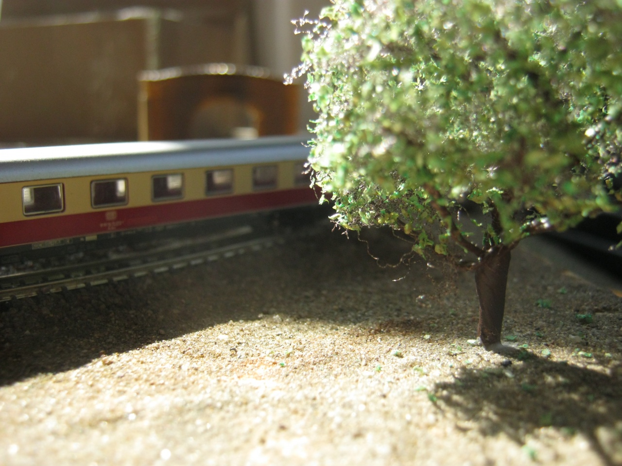

Közben tegnap az egyik vidéki kertészetből (PisTTa Fa-ter) megérkezett 10db lombos fa is, az elsőt nem álltam meg, hogy fel ne tegyem. Most nincs nálam fotómasina, de a napokban úgyis kell még fotóznom, majd közlöm.
A minőségük is megfelelő, nagyon-nagyon közel van mindannyiunk szeretett főkertészének (BaTTka) munkáihoz. Csak a nevezett kertészet nincs úgy leterhelve (még) munkával, mint az Etalon.
