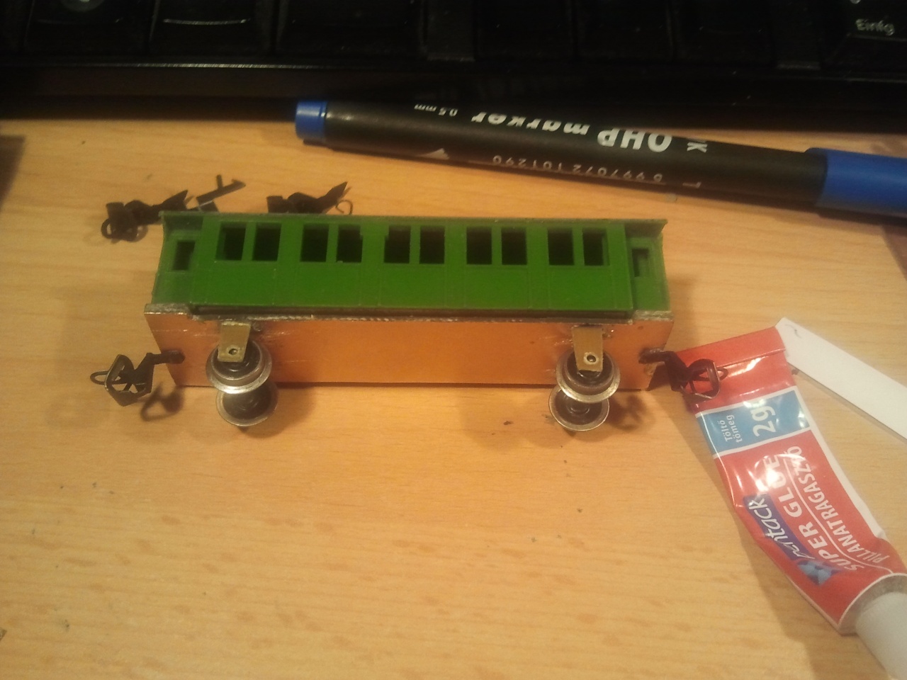

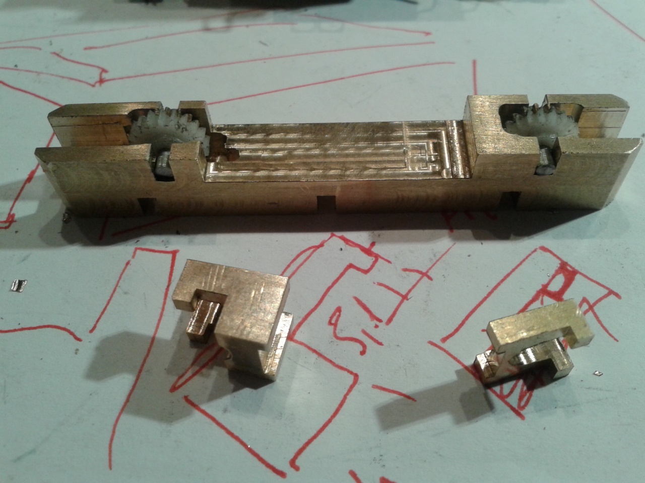

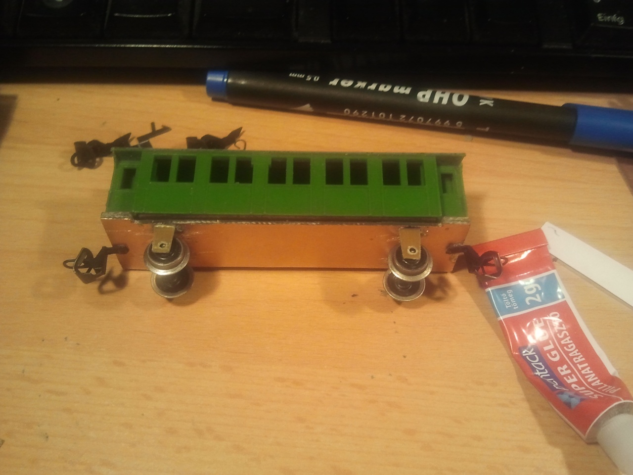

Ez csak az én harmatgyenge próbálkozásom a főkeret utángyártására BTTB startos vagonoknál. Van valakinek valami ötlete, hogy miből érdemes maszkot(?) csinálni az oldalára, hogy normálisabban nézzen ki?
(#28619) etwg válasza 97bandy hozzászólására (#28617) Válasz Jan 23, 2014
Az eredeti lenne a legjobb!
Igy ahogy nézem még elég messze vagy attól.
Ha már ilyen anyagokkal dolgozol, akkor mielött a csapágylemezeke felforrasztod nem ártana a nyákot hosszanti irányban elektromosan megfelezni , éles szerszámmal a foliát elvágni. Igy a csapágytartok egymástol el lesznek szigetelve, könnyebb késöbb világitáshoz áramszedöt beépiteni.
Ha megnézel egy gyári modellt, akkor láthatod, hogy a kocsi kerete 2 hosszanti tartóból áll. Azokat érdemes lenne némi vékony sztirol lapokkal utánozhatod. Ha mindez kész, akkor talán a te esetedben a legegyszerübb gyurmával vagy szilikonnal ( az utobbi esetében nem árt szeparálni ) leveszed egy gyári kocsi csapágyazását ( rányomod az anyagot majd száradás után leveszed a negativot). Ezekbe a negativ formákba bekeversz néhány csepp epoxit, majd az egészet formával együtt odanyomod az alvśzod csapágylemezeira, majd hagyod megkötni az epoxit. Ezután leveszed a formát, és kész a csapágy.
(#28643) 97bandy válasza etwg hozzászólására (#28619) Válasz Jan 23, 2014
Persze, az eredeti lenne a legjobb, csak van itthon kb 7-8 db ilyen világoszöld tető alváz nélkül. Se börzén se a játékudvarban nem találtam csak alvázat.
Ez a megoldás amit javasoltál tetszik, ha lesz időm rá nekiállok kipróbálni.
Nem nagy csodák ezek a vagonok, de inkább ilyeneken tanulok, mint valami komolyabb dolgot elrontsak; mellesleg egy gőzössel még egész jópofa vonatot is össze lehet belőlük rakni.

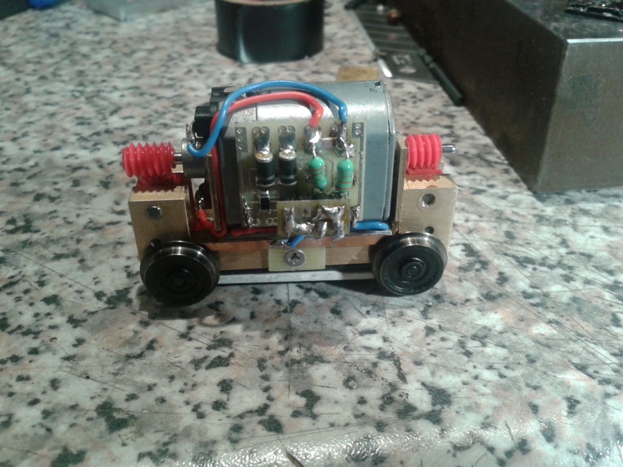

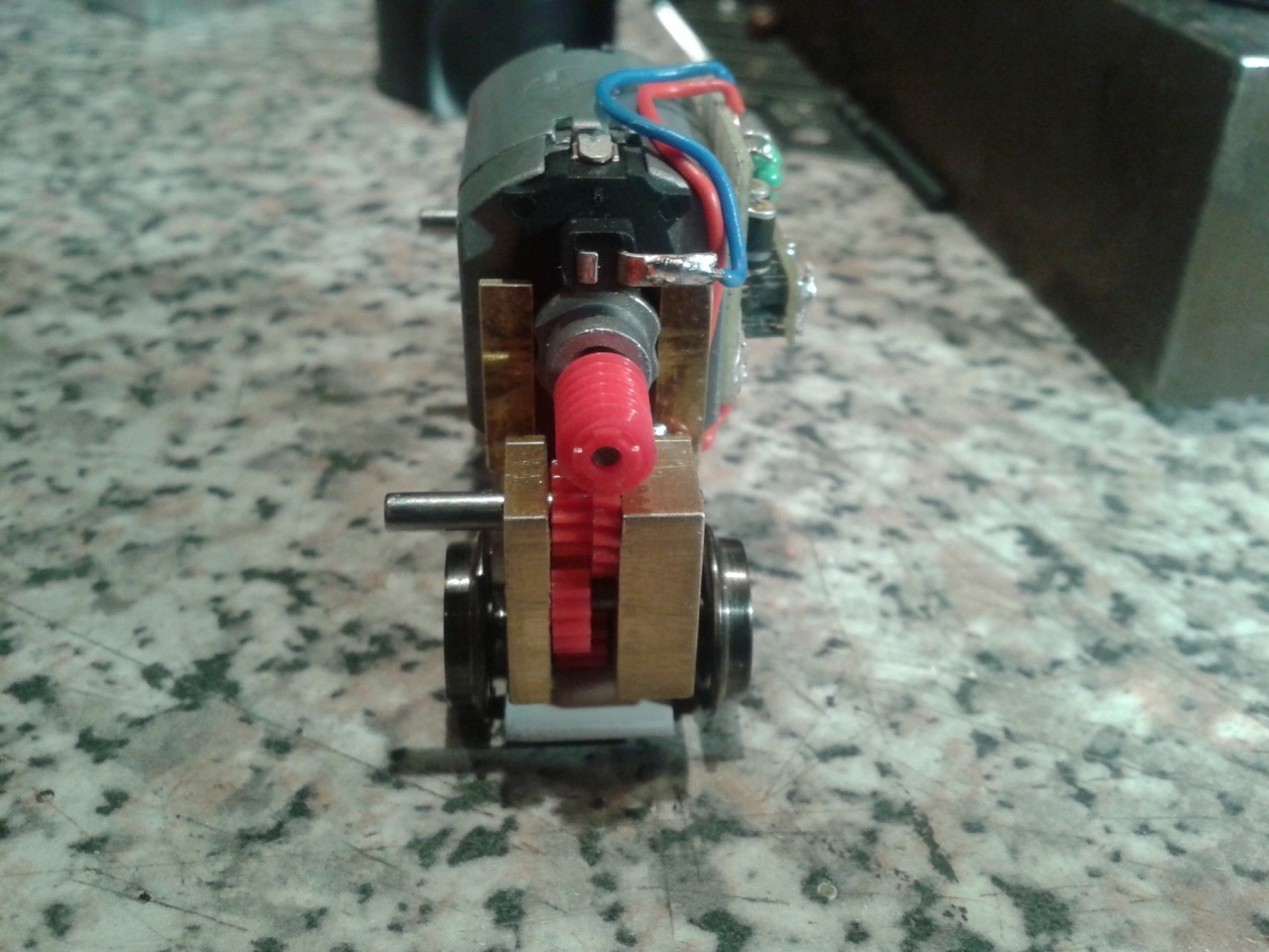

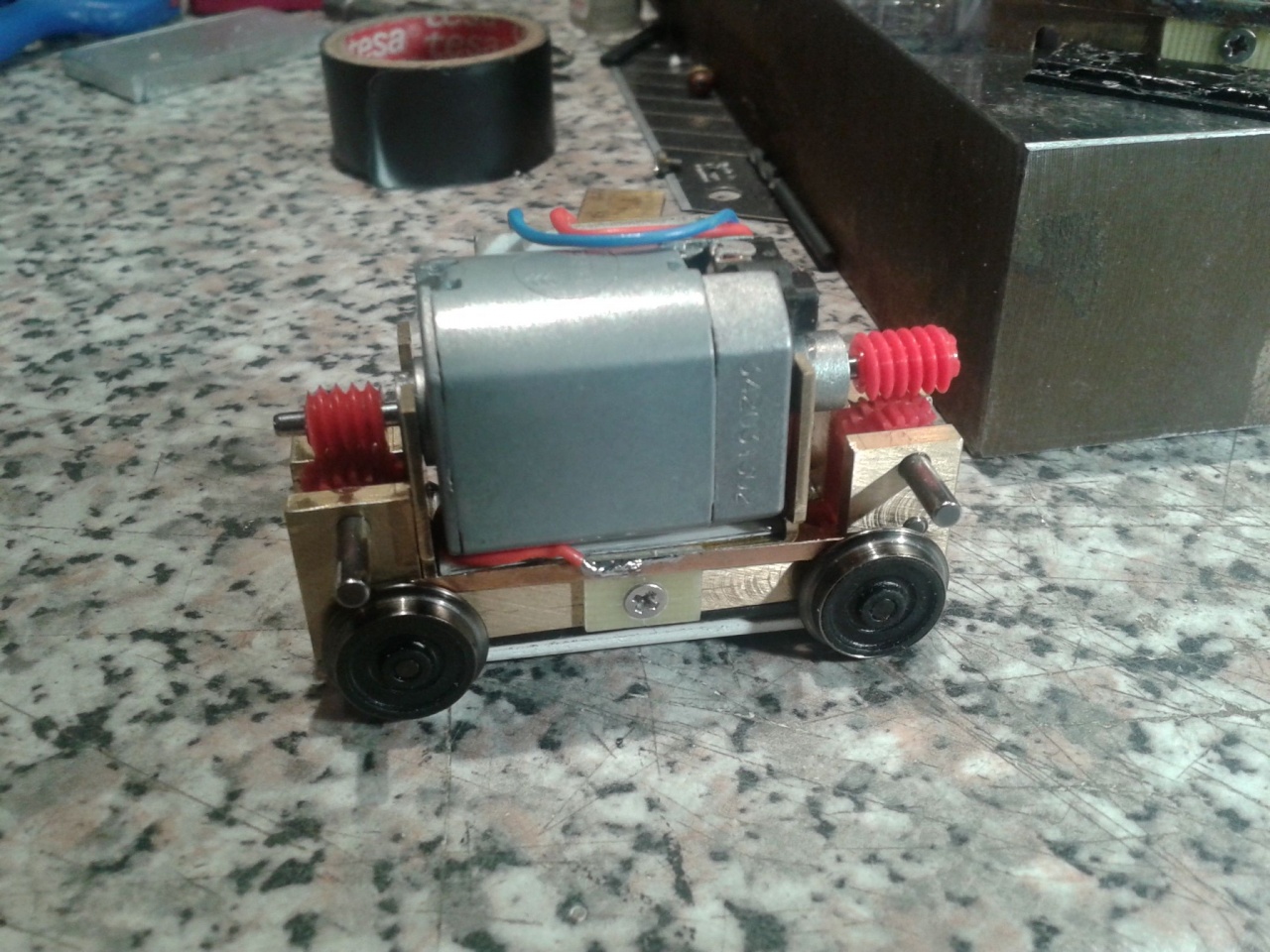

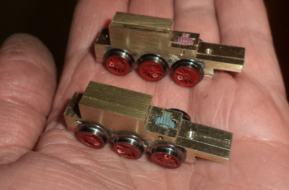

(#29051) HOTotya hozzászólása Válasz Jan 30, 2014

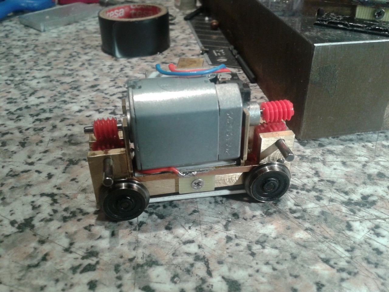

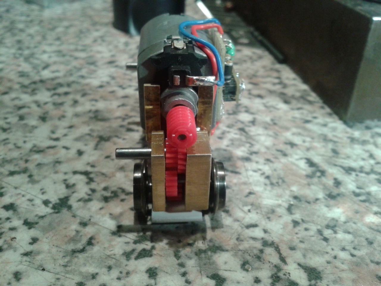

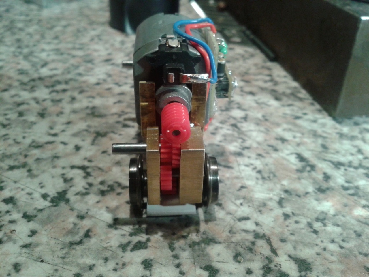

Egy kérésre készült Piko VT185-s hajtás!Ugyan olyan,mint amit magamnak "bütyköltem",de ez már profibb kivitellel! 2.5mm-s keréktengellyel készült!! Készítheti az illető a csekkfüzetet.. a két tengely még nincs kicserélve a valós méretre ezért "lógnak ki"
(#29055) FriTTz válasza HOTotya hozzászólására (#29051) Válasz Jan 30, 2014
Az oldalán mi az a sok ellenállás?
Van rajta indukciós fék?
(#29056) etwg válasza HOTotya hozzászólására (#29051) Válasz Jan 30, 2014
Szép!
(#29058) HOTotya válasza FriTTz hozzászólására (#29055) Válasz Jan 30, 2014
Semmi gond kérdezz csak nyugodtan....felvilágosítunk.. Hol látsz te itt ellenállást???? Az induktivitási szűrő 3.3 mikroheris (bár való igaz ennek is van ellenállása 0,3 ohm) a másik kettő meg dióda....
(#29059) FriTTz válasza HOTotya hozzászólására (#29058) Válasz Jan 30, 2014
Ja akkor az a dekóder!
(#29062) zsolesz74 válasza FriTTz hozzászólására (#29059) Válasz Jan 30, 2014
Dekóder foglalat.

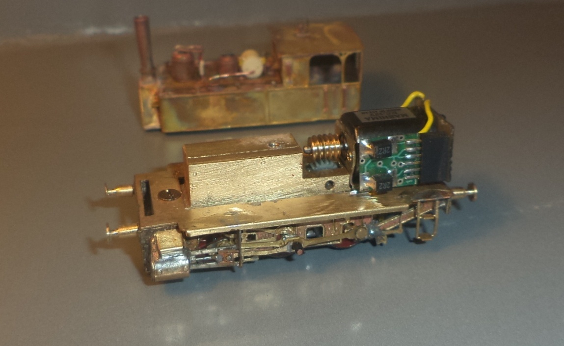

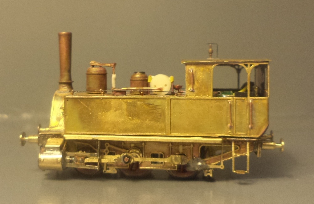

(#29501) HOTotya hozzászólása Válasz Feb 8, 2014

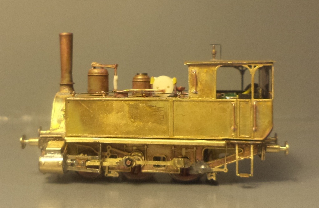

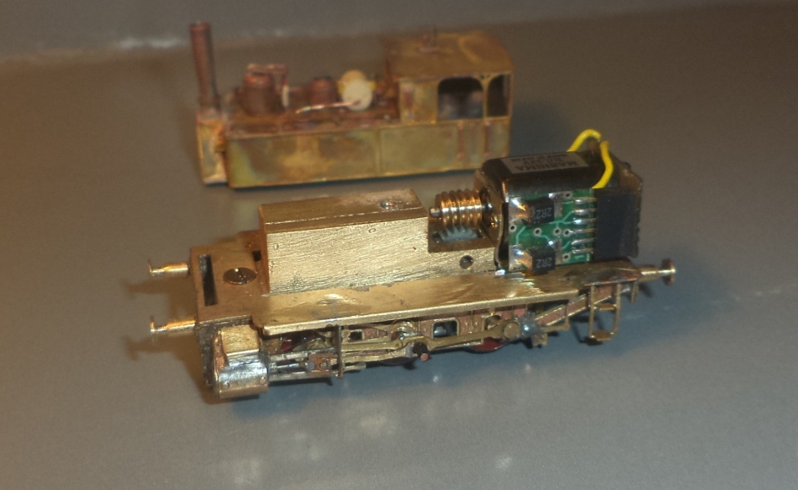

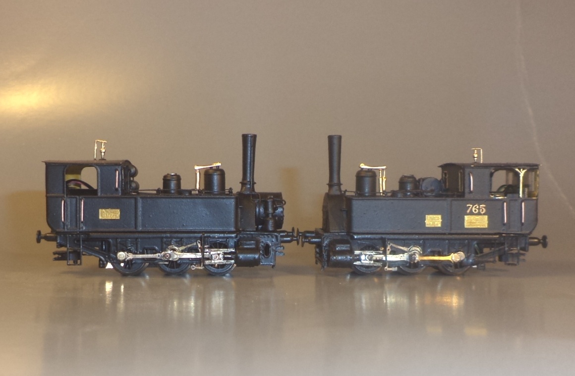

Egy kis "Mazsola" átalakítása!!
Egy Deák gyártású rézmodell amit sajna nem épp terepasztalra gyártották(ráadásul mennyiért!!) A mozdonyka kasznija feltűnően szépen van kialakítva és a festés is szép(kivéve a világítást)A motor és a hajtás kialakítása viszont egy rakás trutyi.... Mivel adott helyem volt elég macerás volt átalakítani......A hajtott kerekek és a közvető csigakerekek is kb. 1 mm-t kotyogtak! Úgy kikopott,hogy átugrottak a kerekek akár több fogat is! Így nem kis munka volt kitalálni,hogy használható legyen szegény kis mozdony.....Most itt tartok vele
(#29509) zsolesz74 válasza HOTotya hozzászólására (#29501) Válasz Feb 8, 2014
Hát láttam mit műveltél vele doktor úr!
Ennek a szerencsétlen páciensnek az a szerencséje, hogy a te kezed közé került hajtás cserére!
Mondjuk, ha Schuminál kellene aszisztálnod, akkor ő becummantaná!

(#29514) csíkosháTTú válasza HOTotya hozzászólására (#29501) Válasz Feb 9, 2014
Lyó lessz!!!
Rajzokat megkaptad?
Én most egy régi ROCO BR58-on dolgozom, egy DCX76zD lesz a szerkocsiban, lusta vagyok belemarni a súlyba....
(#29515) róbertke válasza csíkosháTTú hozzászólására (#29514) Válasz Feb 9, 2014
A szénimitációt mintha le lehetne szedni a szerkocsiról Bővebben: Link
(#29523) HOTotya válasza csíkosháTTú hozzászólására (#29514) Válasz Feb 9, 2014
Megkaptam a rajzokat. A maszkot is viszem a jövő héten.
A kis mozdonyba sikerült még kis ólom súlyt is tennem

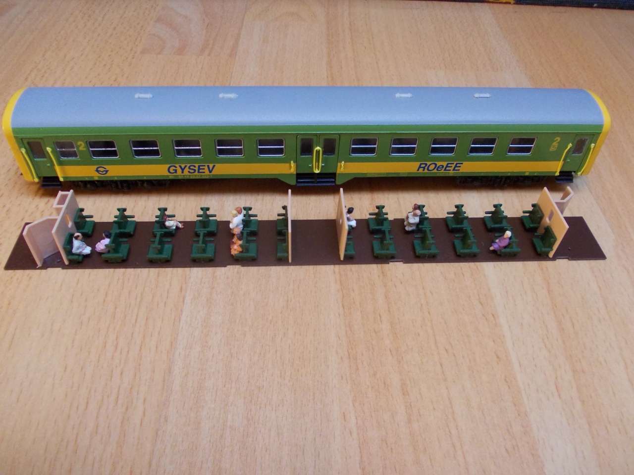

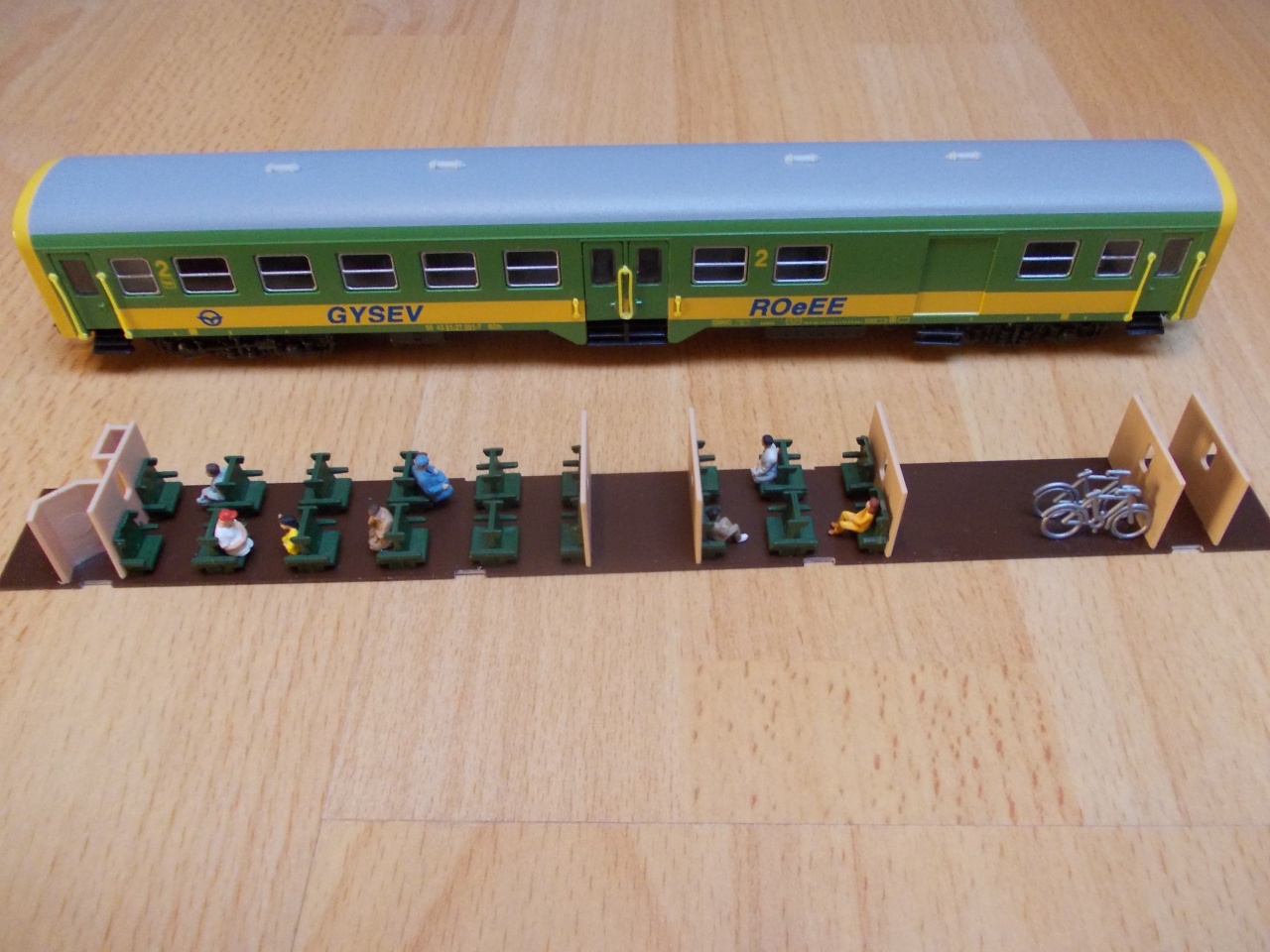

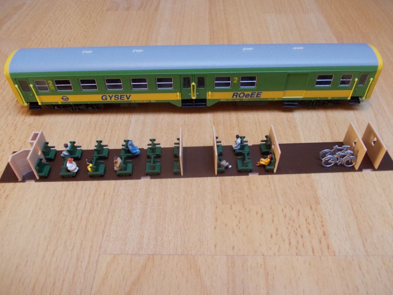

(#29806) SzerNoh hozzászólása Válasz Feb 15, 2014

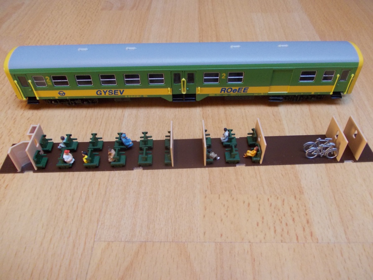

Sziasztok, mai nap vettem belső berendezést, és utasokat a fuggerth-es vagonokba. Íme két kép róla:
(#29818) Fordítókorongos válasza SzerNoh hozzászólására (#29806) Válasz Feb 15, 2014
Szia SzerNoh!
Jól tetted!
Utasokkal sokkal jobb,életszerűbb!
Én is gondolkoztam ilyesmin,de a mozdonyvezetőim mindig fontosabbak voltak.
Mit lehet tudni az utasokról és a belső berendezésről,
milyen gyártmányok ?
A bringákat Auchagennek tippelem.
Ezeket a kocsikat már a Ludmilla fogja húzni?
(Az enyémhez még azóta sem tudtam dekódert szerezni,de majd felteszem,ha lesz benne)
Szép kocsik lesznek,ezekhez már a belső világítást is érdemes lenne megcsinálni,sokat dobna rajtuk,de gondolom lesz bennük.
Üdv.:korongos
(#29819) SzerNoh válasza Fordítókorongos hozzászólására (#29818) Válasz Feb 15, 2014
Szia Korongos!
Preiser utasok vannak benne, és Vulcán a belső.
Természetesen lesz benne világítás is.
Egyenlőre még a Ludmilla várat magára, helyette van egy Herkules ami biztos előtte lesz.
Még lesz egy elsőosztályú vagon is belsővel, de az is pihen még.

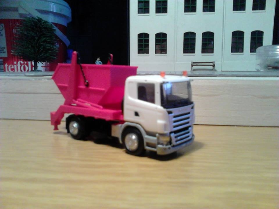

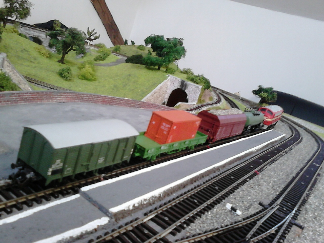

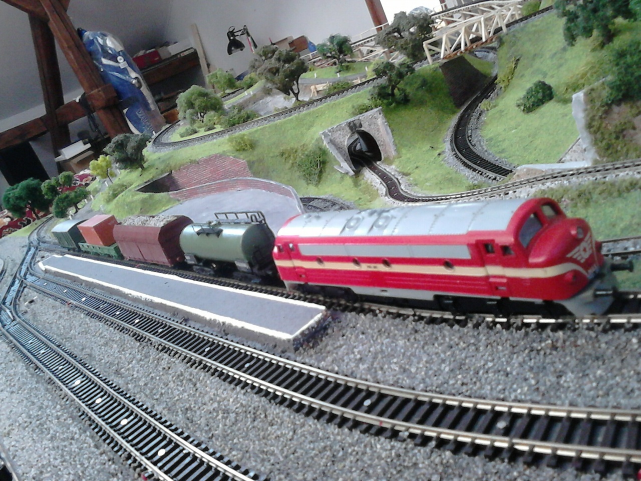

Fogtam egy HERPA nyerges kamiont és össze házasítottam egy KIBRI konténer cuccal.
Sajnos telefonos kép.....
(#30550) Frankye válasza Csukló hozzászólására (#30549) Válasz Márc 3, 2014
Jesszasz! Ez meg mi a szörnyűség?!
(#30555) Csukló válasza Frankye hozzászólására (#30550) Válasz Márc 3, 2014
Kis konténeres autó!
(#30556) HOTotya válasza Csukló hozzászólására (#30549) Válasz Márc 3, 2014
A Barbi babát hova tüntetted????

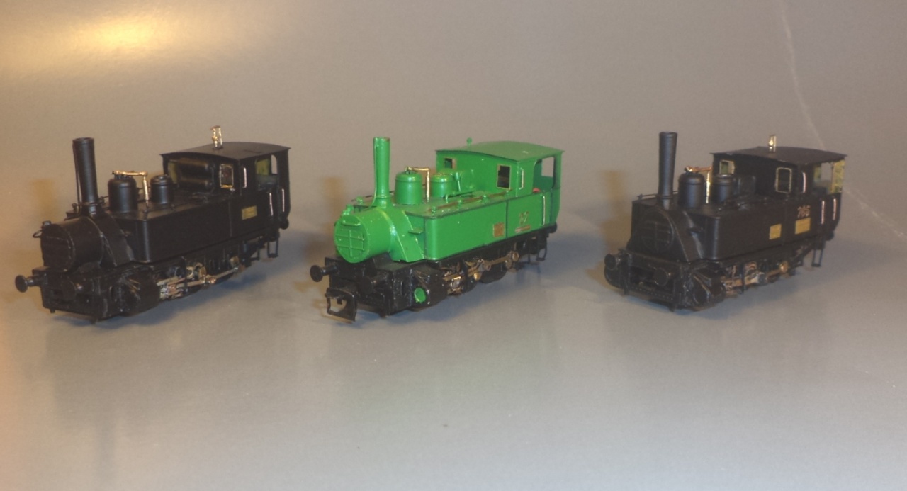

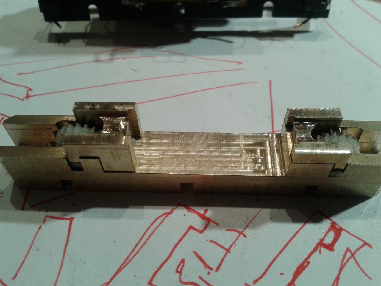

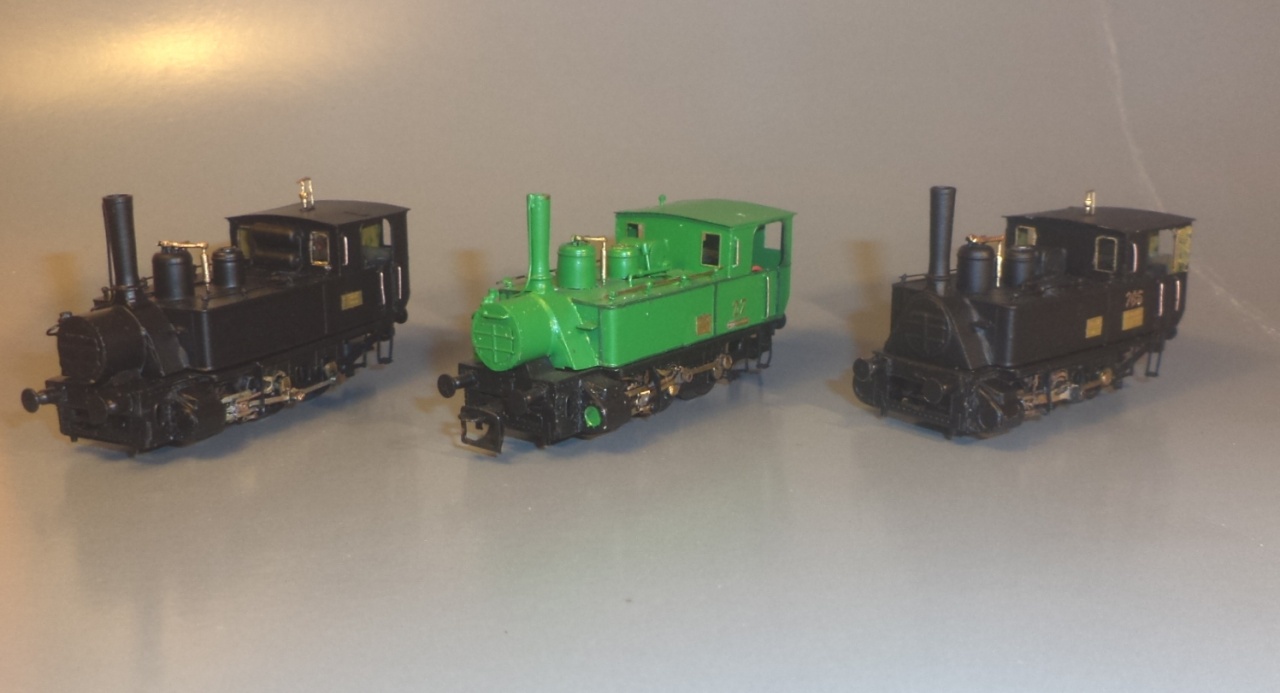

(#30561) GABA TT hozzászólása Válasz Márc 3, 2014

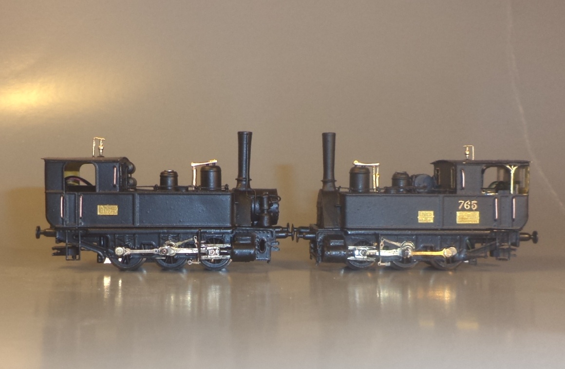

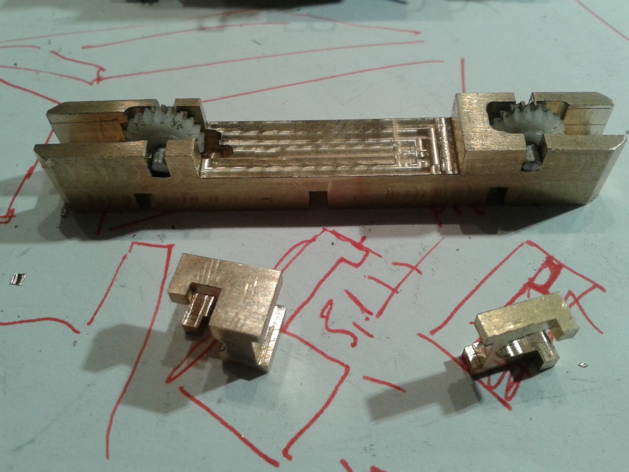

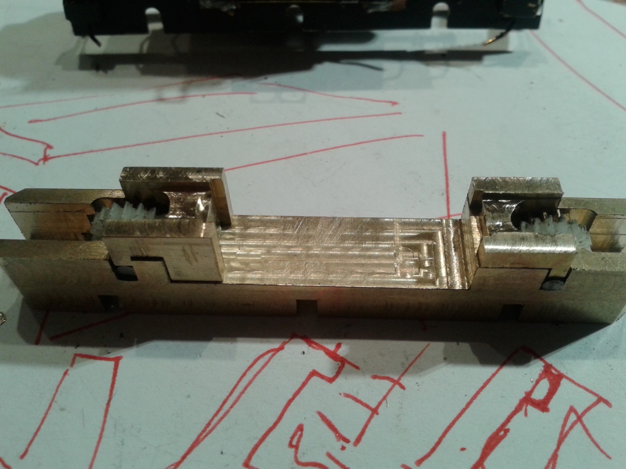

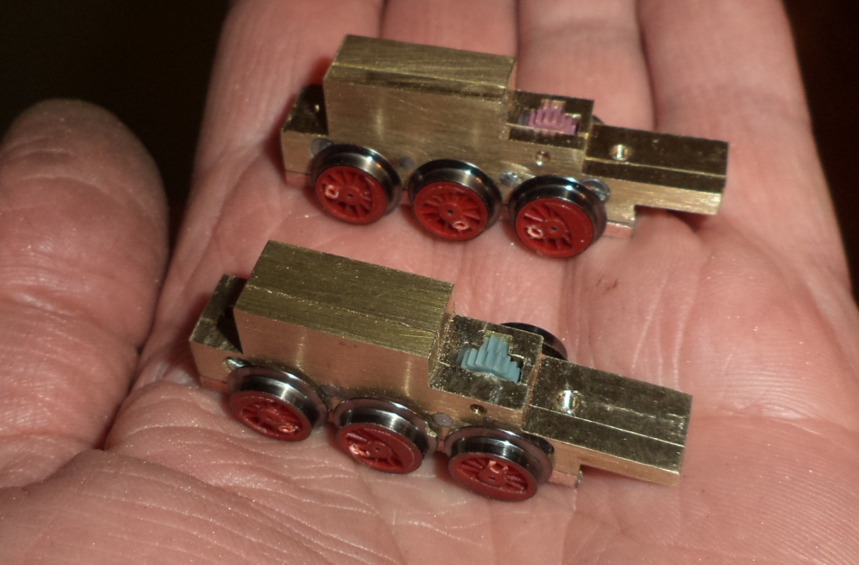

Készülget az Ilonka újabb változatban réz maratott külsővel és forgácsolással elő állított hajtóművel. méret TT
(#30562) Fordítókorongos válasza GABA TT hozzászólására (#30561) Válasz Márc 3, 2014
Szép munka!
Gyönyörű mozdony lesz.
Mindig nagy csodálattal figyeltem alkotásaid.(már akartam mondani)
A hajtómű H0Totya munkáira emlékeztet,hasonlóan profi munka.
Jó mozdonymodell készítést!
(#30597) GABA TT válasza Fordítókorongos hozzászólására (#30562) Válasz Márc 4, 2014
Kösz szépen! A hajtás lánc terveiben sok a hasonlóság HOTotya munkáival, a gépi megmunkálásban részben van különbség, az alkatrészek összerakása viszont teljesen más.
Kinek hogy könnyebb kivitelezni!
(#30599) HOTotya válasza GABA TT hozzászólására (#30597) Válasz Márc 4, 2014
Gratulálok !! Szép és ne felejtsük el ez egy méretaránnyal kisebb és még nehezebb jól összeállítani egy megfelelő hajtást!!
(#30602) zsolesz74 válasza HOTotya hozzászólására (#30599) Válasz Márc 4, 2014
Gyurikám, hamarosan eljön az idő, és gyakorolhatod ezTT a méretarányt is!
(#30603) Csukló válasza HOTotya hozzászólására (#30556) Válasz Márc 4, 2014
Az PIROS!
Mint írtam nem jó a kép mert a telcsi el van állítódva...

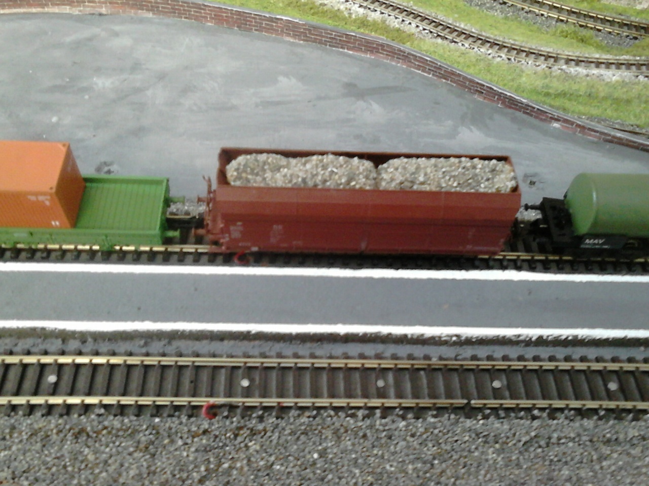

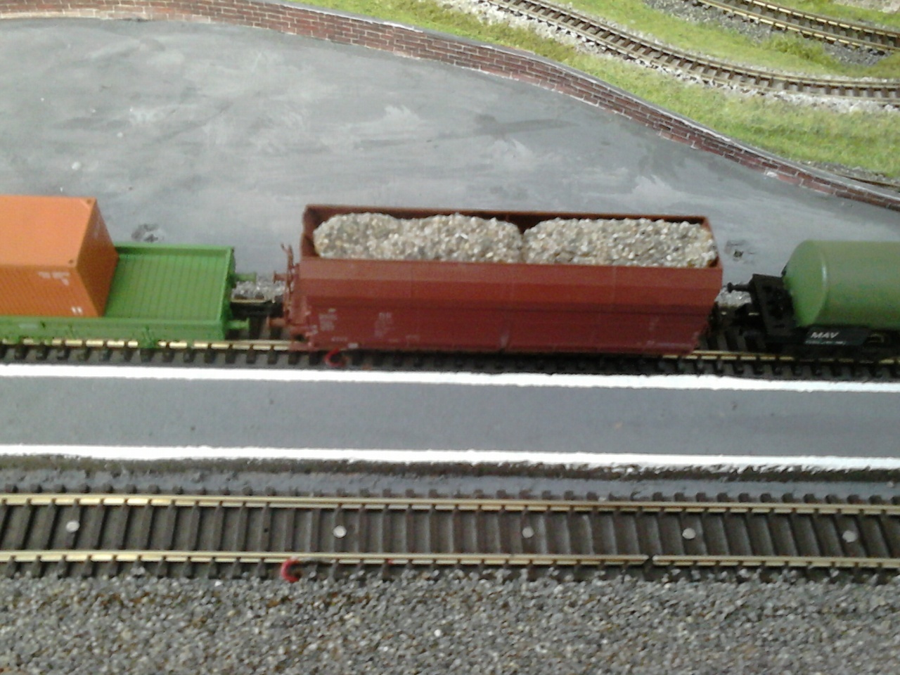

(#30786) FriTTz hozzászólása Válasz Márc 9, 2014
Csináltam egy kis kivehető rakományt!
Még kísérleti stádiumban van ezért nem tökéletes.
Kísérleti jelleggel besoroztam a pft-s szerelvénybe!

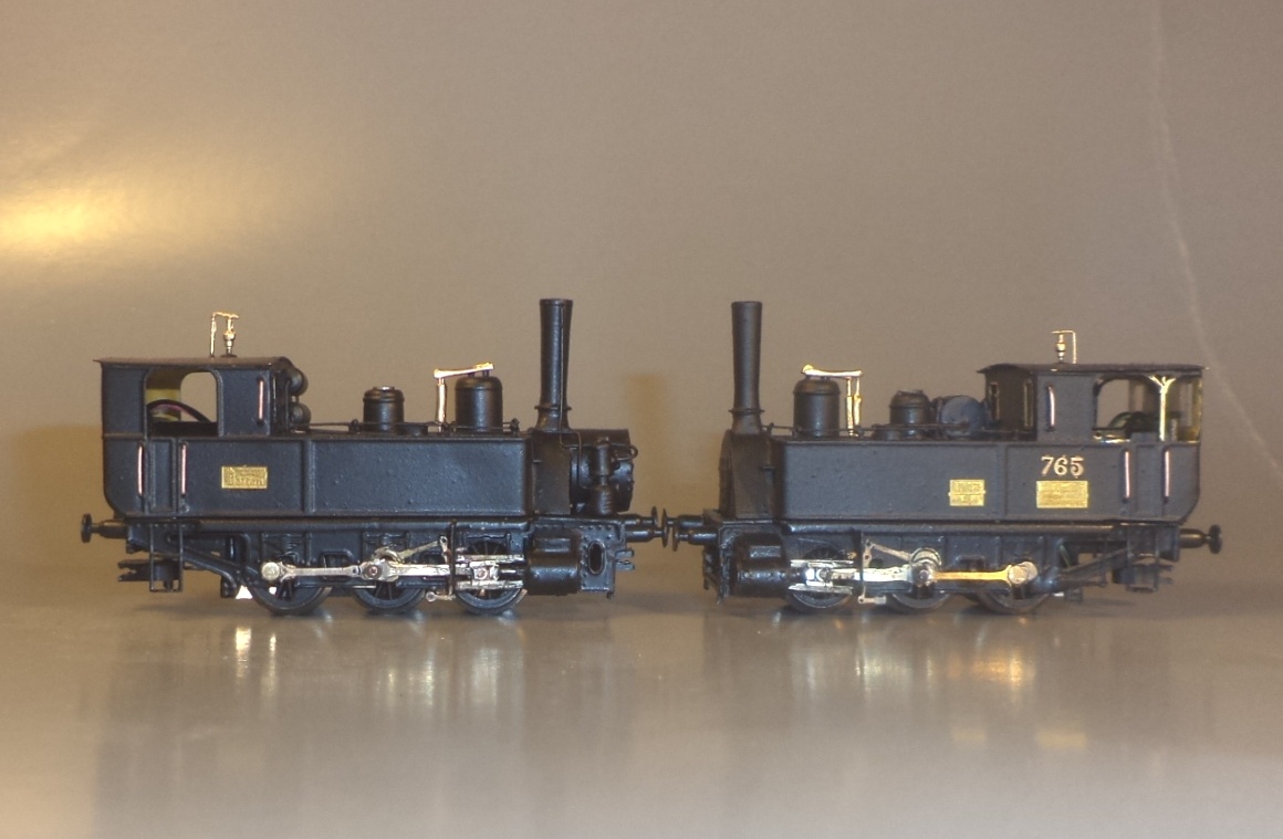

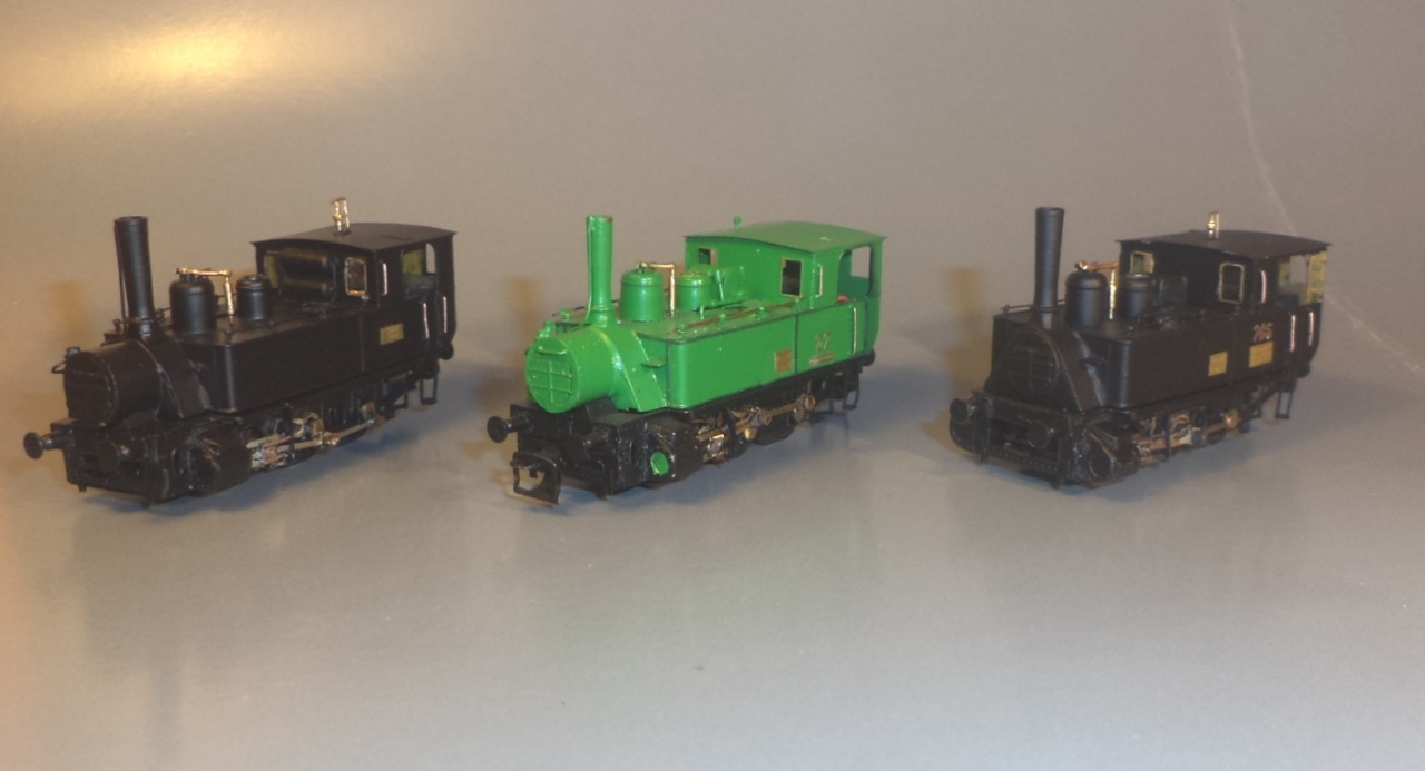

(#30800) GABA TT hozzászólása Válasz Márc 9, 2014
Befejeződött az Ilonkák építése, egyenlőre. Lesz folytatás is, sok változata van még.
