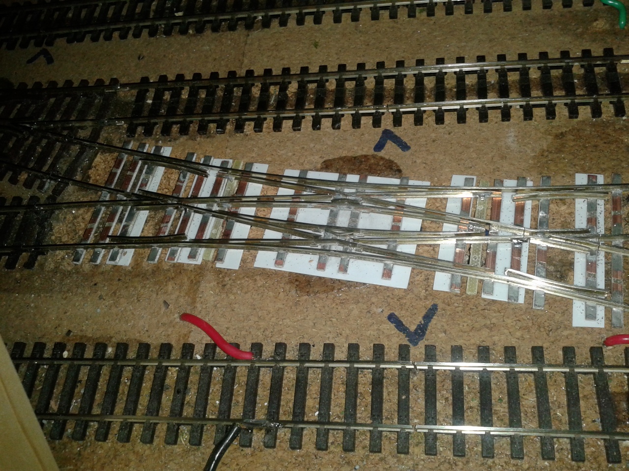

Nyugalom, ha már ennyit vártam akkor most ezt a két hetet már kibírod! Már majdnem be van építve! Le fogom fotózni, hogy elhidd!!

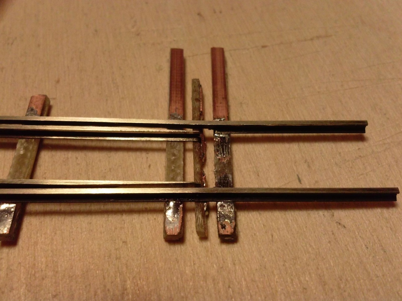

Ma befejeztem a H0e váltók vázait. Itt a csúcssínek illesztése sem egyszerű, mert olyan alacsony a profil, hogy nem tudok az oldalára forrasztani (ráadásul barnított). A csúcssínek első csapját a csúcssín anyagából alakítottam ki. Az állítást egy keresztbe fordított 1mm vastag nyáklemezzel oldottam meg, amit bereszeltem a megfelelő helyeken, majd a hornyok fölé réz lemezkét forrasztottam. Ez azért is jó, mert így az állító talpfa jóval vékonyabb a többinél (A valóságban ez ugye csak egy rudazat).

(#27587) Fordítókorongos válasza Váltógyártó hozzászólására (#27574) Válasz Jan 5, 2014
Szia Váltógyártó!
Ügyesen megoldottad a H0e váltók csúcssín rögzítését!
A képen, pont a lényeg látszik gyengén.
Gondolom,a talpat hajtottad le,és azt rögzítetted.
Rövid csúcssíneknél csaposra szoktad megcsinálni a rögzítést az állítórúdra.
Simán nem lehetett volna?
Ahogyan a talpfákat is.
Ne érts félre nagyon jól néz ki,de megcsinálni elég szívós lehet.
Egy még jobb képet légyszi,hogy jól lehessen látni.

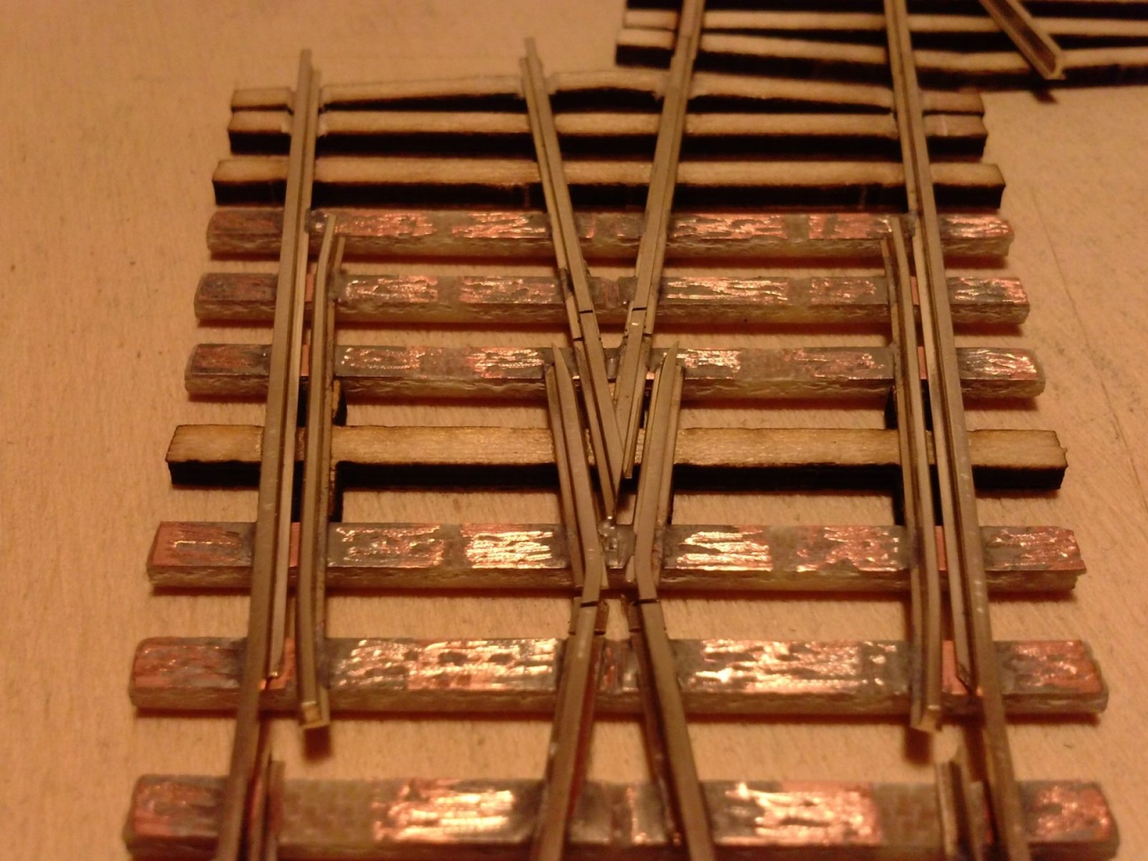

Megint elkészült egy rakás talpfa, úgyhogy be tudtam fejezni a maradék két 2,07mm-es angolt.
Festés a jövőhét elején valamikor...

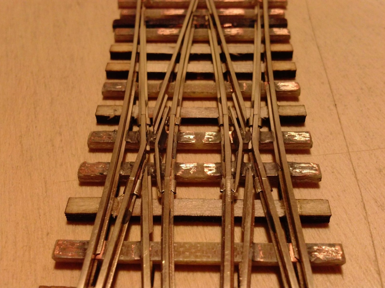

Még két kép:

(#28403) FriTTz válasza Váltógyártó hozzászólására (#28401) Válasz Jan 18, 2014
Gondolkodom a fonódott vágányzaton!
(#28405) HOTotya válasza Váltógyártó hozzászólására (#28401) Válasz Jan 18, 2014
Nagyon szapora lettél Laci!! De már megcsináltad az angol váltóimat.....

Nos, erős csúszással, de a H0e váltók szerkezetei is elkészültek. Ennél a cuccnál gondot okozott a csúcssínek mozgatása, mert nem akartam a barnítást megsérteni, így a csúcssín elejéből alakítottam ki a csapot. Később rájöttem, hogy akármilyen óvatosan dolgozok, akkor is megsérül. Ráadásul az állító talpfával is bénáztam egy sort, így az egyik darab elejét addig hajlítgattam, amíg eltörött. Ez a sín talpából kivágott anyagból pótoltam, így még a CODE 55 sín ellenére is elég vékony maradt, hogy ne akadjon benne a nyomkarima.
(#28442) Fordítókorongos válasza Váltógyártó hozzászólására (#28441) Válasz Jan 18, 2014
Szia Váltógyártó!
Legutóbb nem válaszoltál,de gondoltam,hogy marha nagy szívás lehet az élére állított nyák állítórúd,hiába néz ki jobban.
Ezzel is rendesen megdolgoztál úgy látom.
Jó Váltógyártást!
