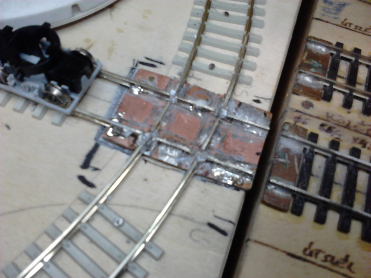

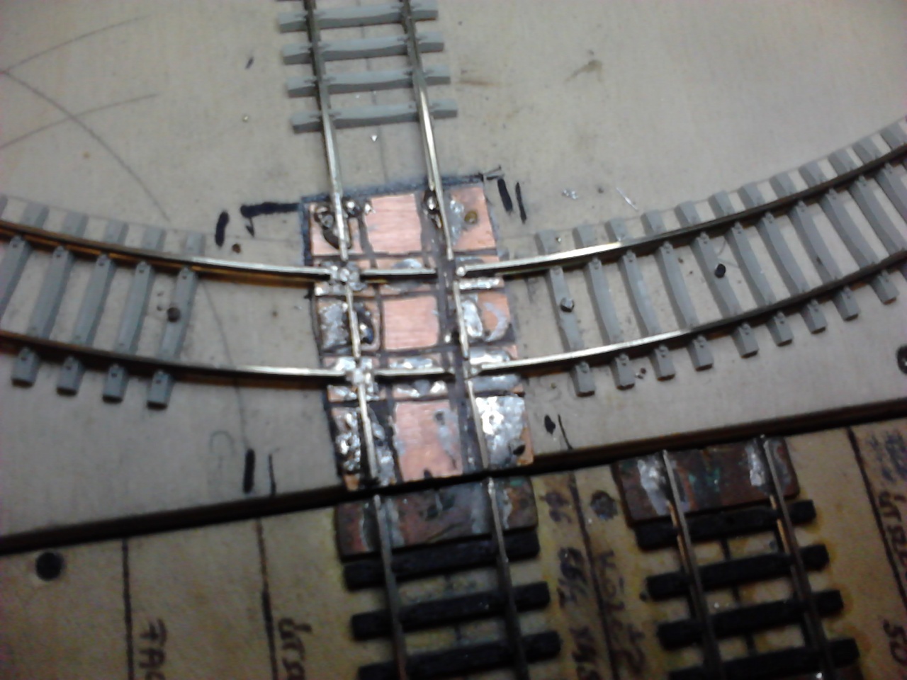

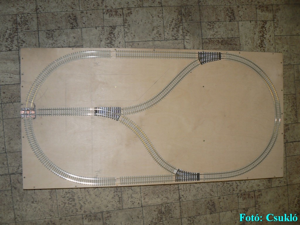

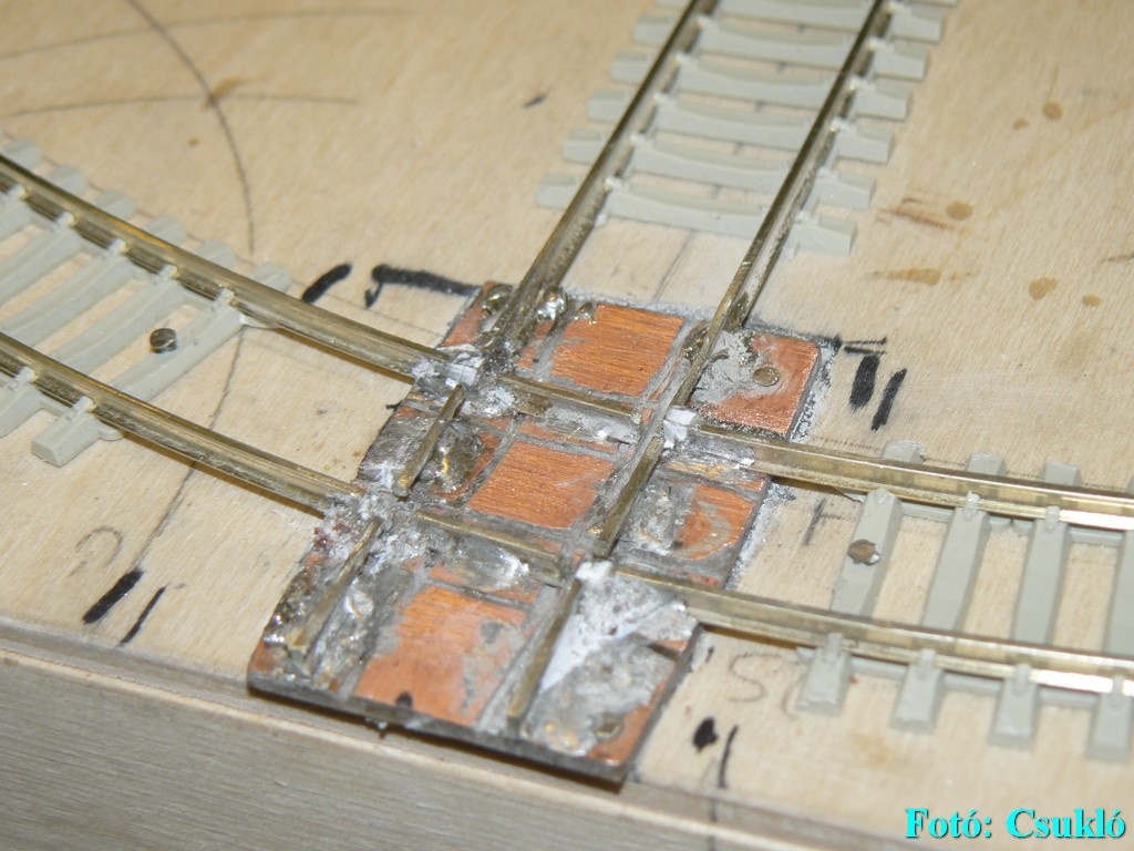

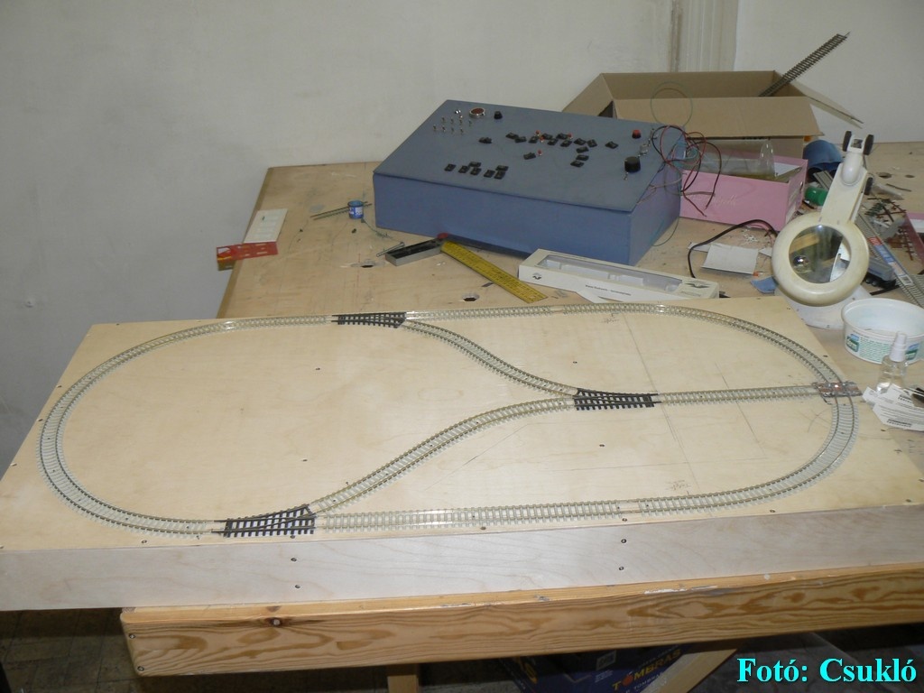

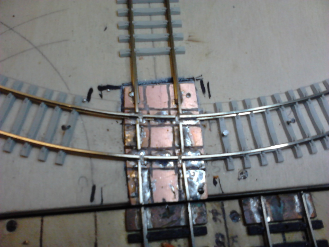

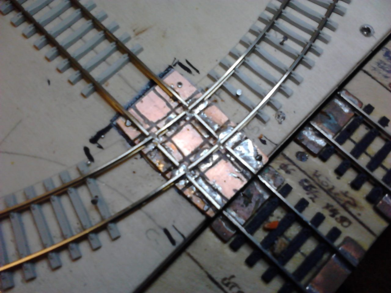

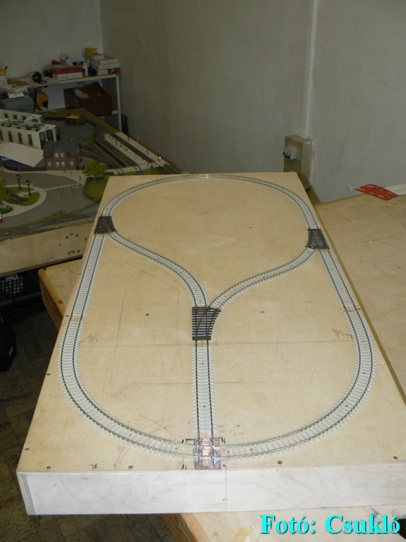

(#28475) Csukló válasza Csukló hozzászólására (#28178)
Jan 19, 2014 |
Halad a kereszteződés!
Tudom, hogy nem szép de burkolt lesz az egész  |

(#28486) róbertke válasza Csukló hozzászólására (#28475)
Jan 19, 2014 |
Nem lesz ott még egy keresztezés? |

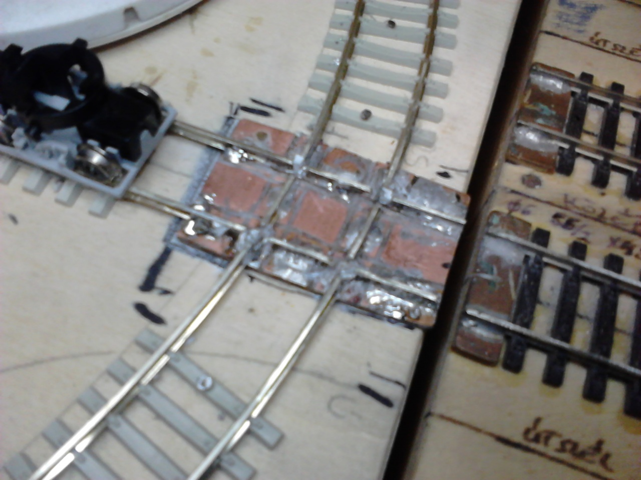

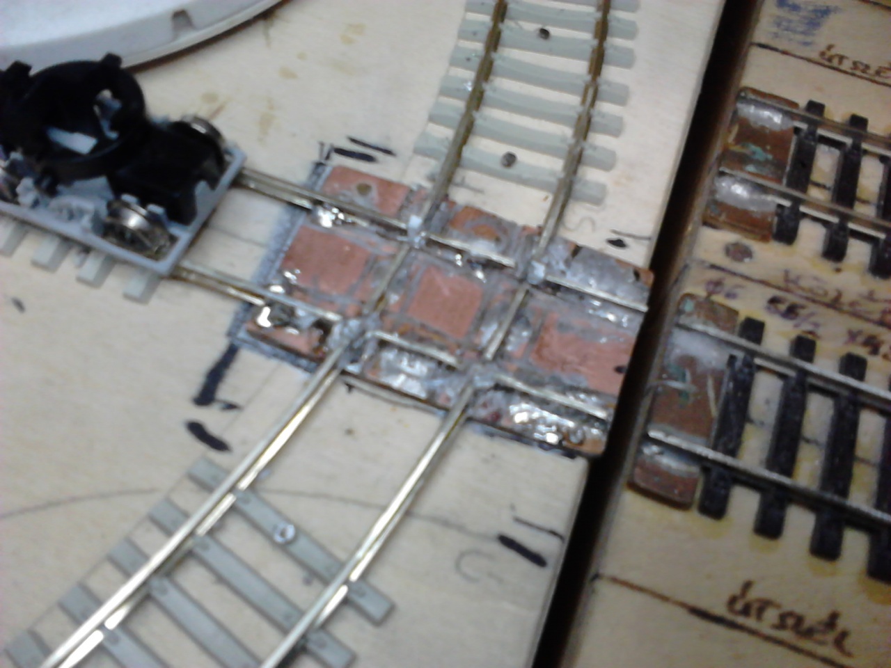

(#28487) FriTTz hozzászólása
Jan 19, 2014 |
TT/TTm íves kereszteződés beépítve!
Elektronyosan bekötve ideiglenesen a próbaüzem kedvéért!
Elsődleges tapasztalatok szerint (azért volt vele munka, de megérte) a normál nyomtávú vasút hibátlanul halad át rajta ellenben a keskeny nyomtávú vasúttal mely a várakozásokkal ellentétben észre sem veszi, hogy "átcsattog" egy kereszteződésen!
Mintha ott sem lenne!
El is kezdett csorogni a nyálam! |
(#28490) Csukló válasza róbertke hozzászólására (#28486)
Jan 19, 2014 |
Nem!
Miért kérded, miből sejted? |
(#28495) róbertke válasza Csukló hozzászólására (#28490)
Jan 19, 2014 |
Mert látszik ott egy másik vágány vége is. |
(#28497) Váltógyártó válasza FriTTz hozzászólására (#28487)
Jan 19, 2014 |
Ügyes vagy!
Örülök!
Fénykép?
Kéretnék az ackönyvbe is beírni ezt a hozzászólást!  |
(#28500) FriTTz válasza Váltógyártó hozzászólására (#28497)
Jan 19, 2014 |
Fotót majd akkor rakok fel ha tudok rendeset csinálni, nem akarom telefonos képpel blamálni magam!
Majd megcsinálom neki az ágyazatot és utána fünfminutfotohalt!  |

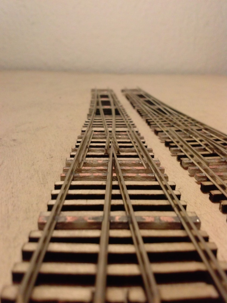

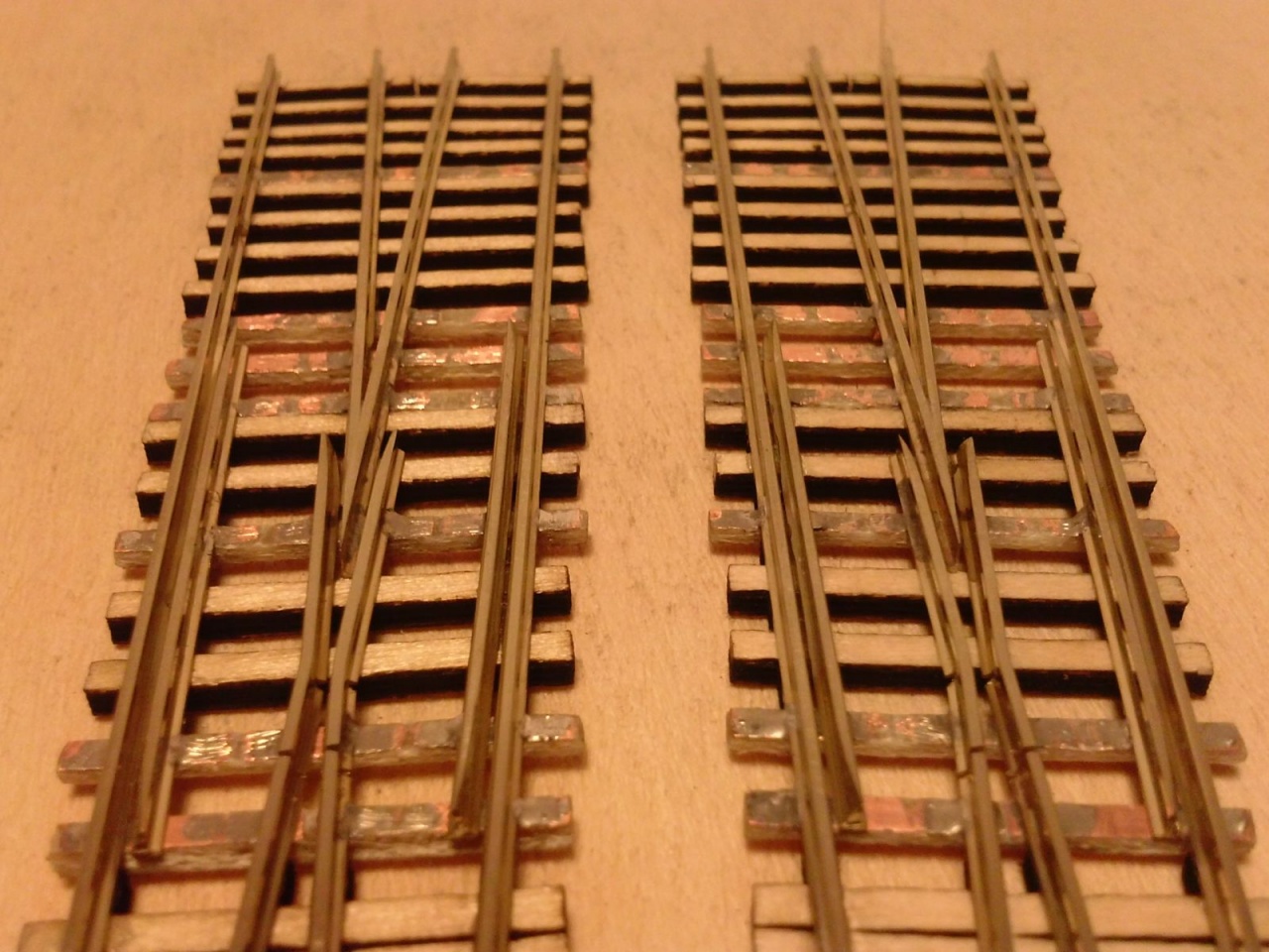

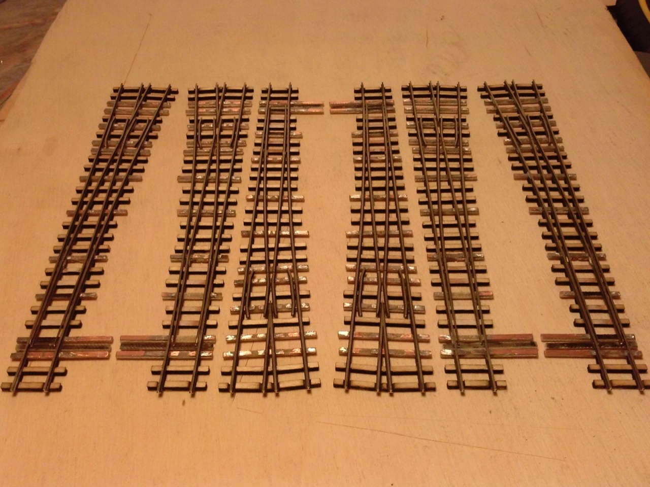

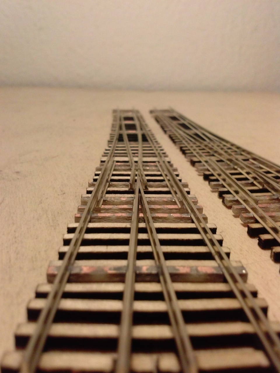

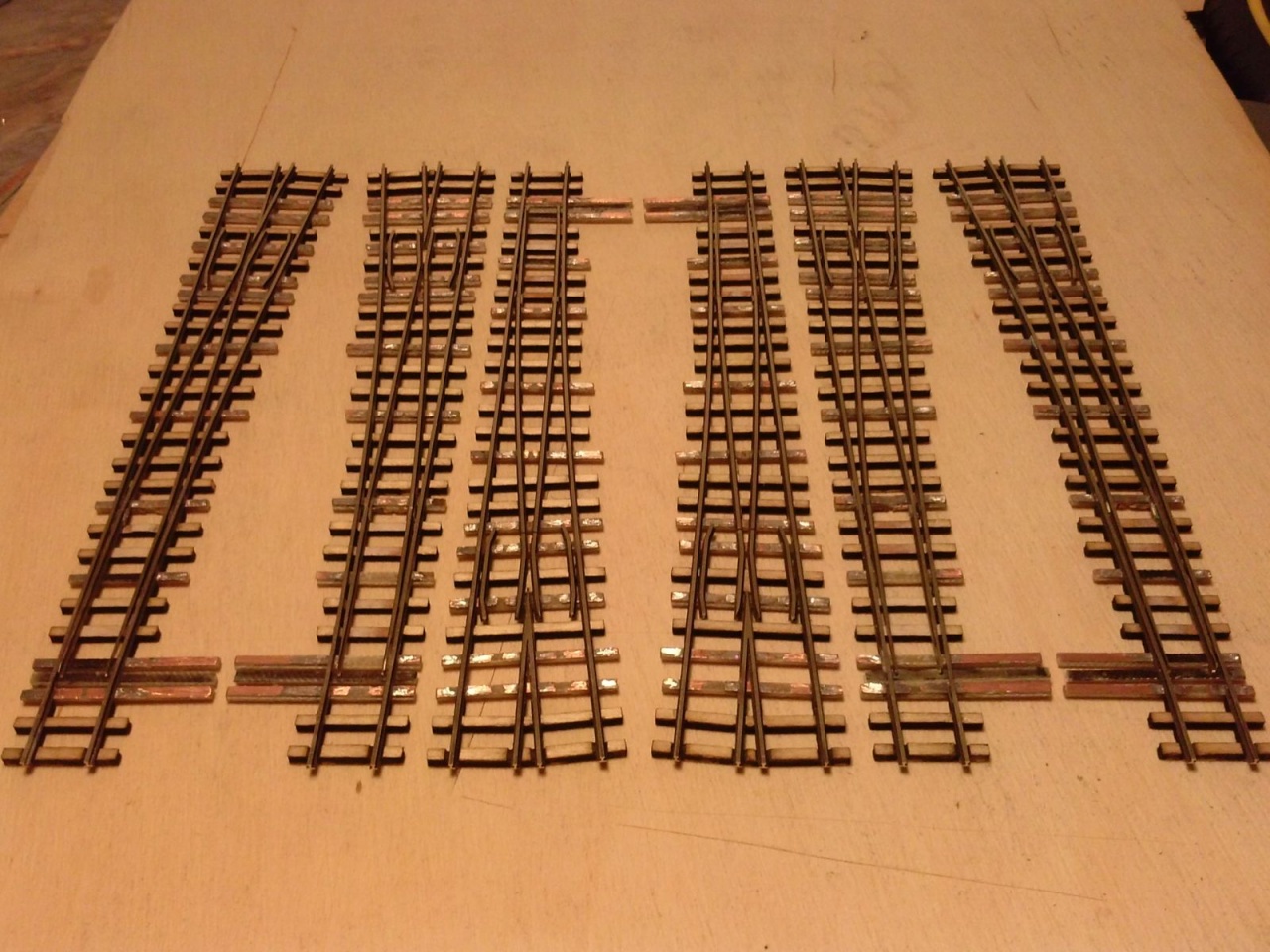

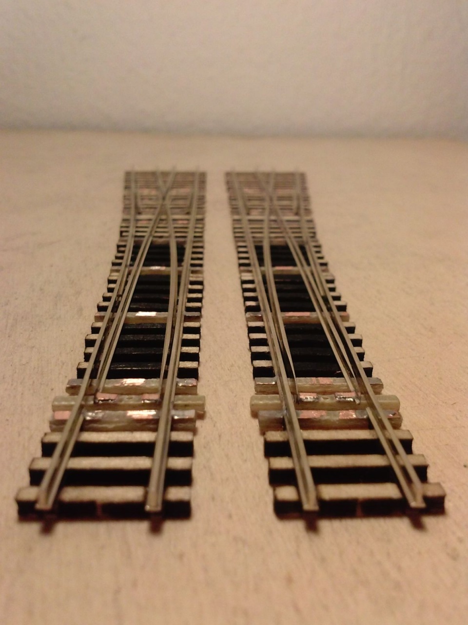

(#28501) Váltógyártó válasza Váltógyártó hozzászólására (#28441)
Jan 19, 2014 |

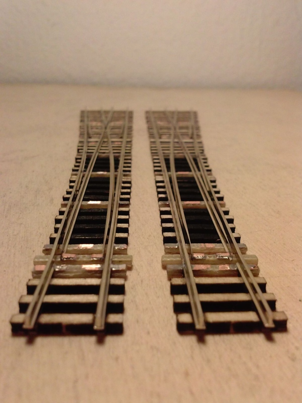

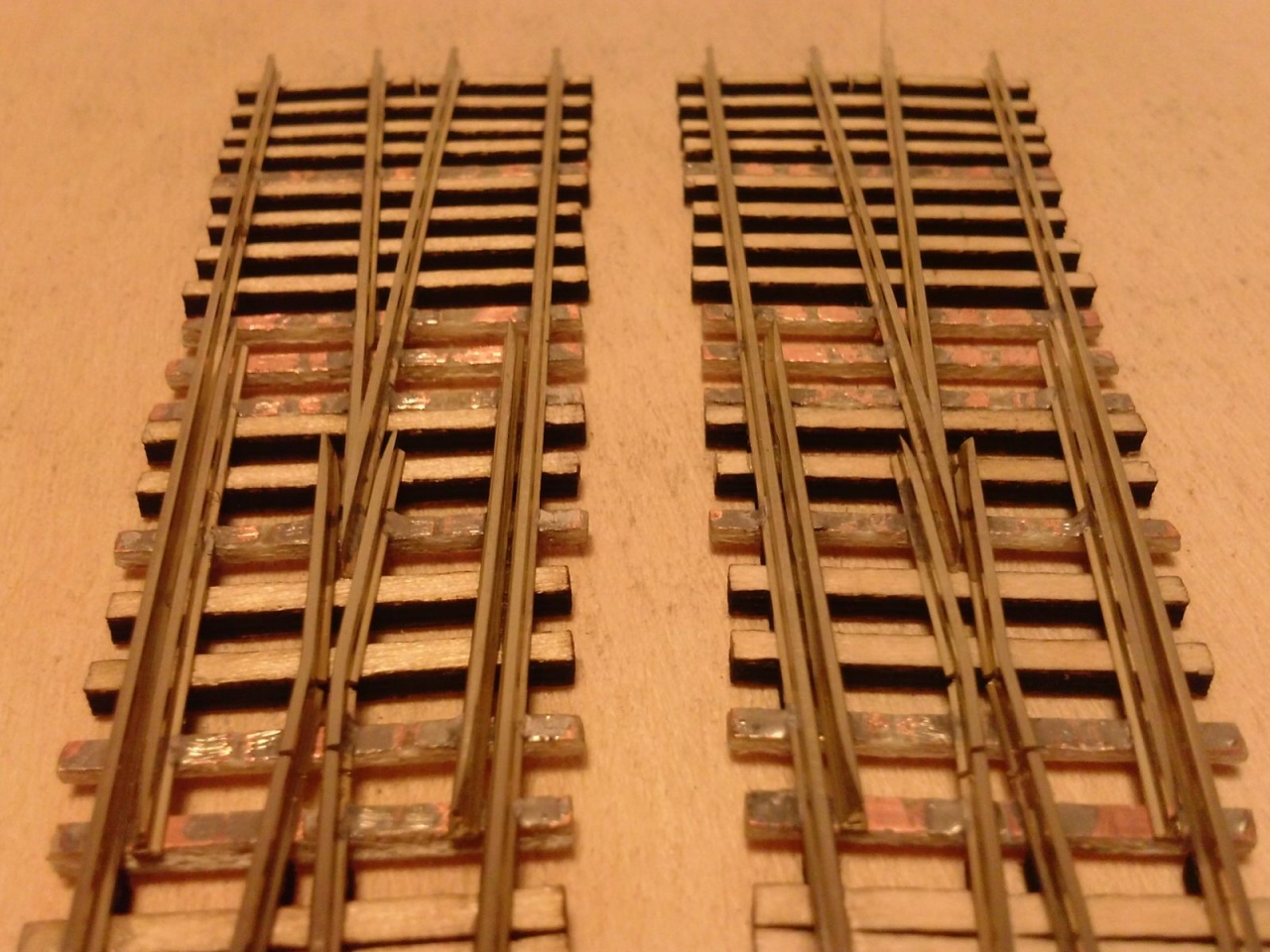

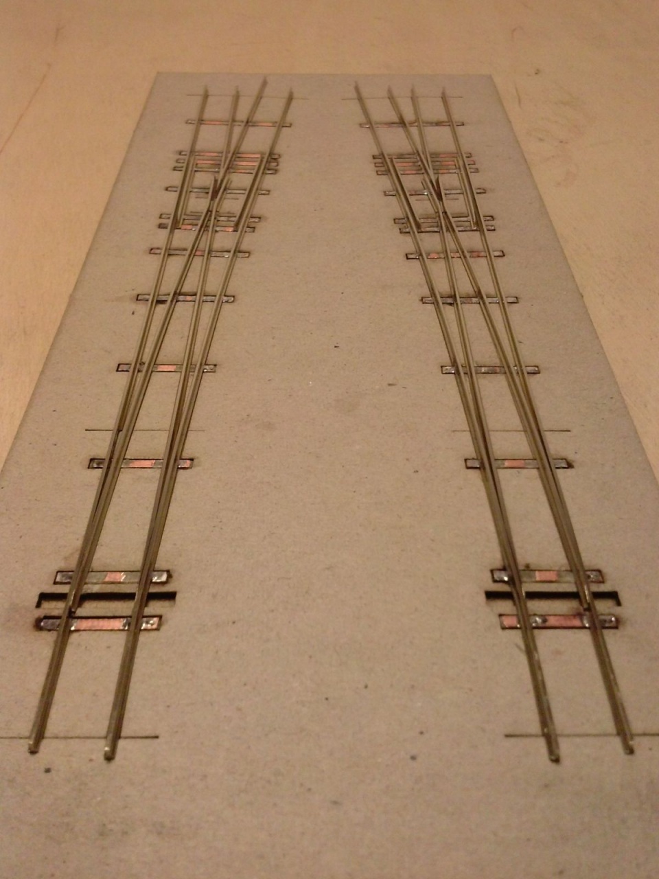

Felkerültek a talpfák a H0e váltókra... |
(#28502) róbertke válasza Váltógyártó hozzászólására (#28501)
Jan 19, 2014 |
Ezeket milyen hosszuságúra és kitérésiszögüre készíted? |
(#28504) Váltógyártó válasza róbertke hozzászólására (#28502)
Jan 19, 2014 |
A hossza 171mm, a kitérés 7,2 fok. |
(#28514) DZolTTán válasza Váltógyártó hozzászólására (#28504)
Jan 20, 2014 |
A csúcssínek miért lettek csuklósra csinálva? Ekkora hosszon nem tudott volna anyagában hajlani? (biztos megvan a magyarázat, ez csak a laikus kérdése...  ) |
(#28517) Váltógyártó válasza DZolTTán hozzászólására (#28514)
Jan 20, 2014 |
Mert ez egy valós kitérö kicsonyített mása.  |

(#28527) Csukló válasza róbertke hozzászólására (#28495)
Jan 20, 2014 |
Így már értelek!
Nos mellette a sablonfa van az gyárilag kétvágányos de ez a modul egyvágányú kimenettel fog rendelkezni!
Az egyvágányú szabvány pont a fele a duplán, így ha két egyvágányosat teszünk egymásmellé akkor az pótol egy kétnyolcadost. |

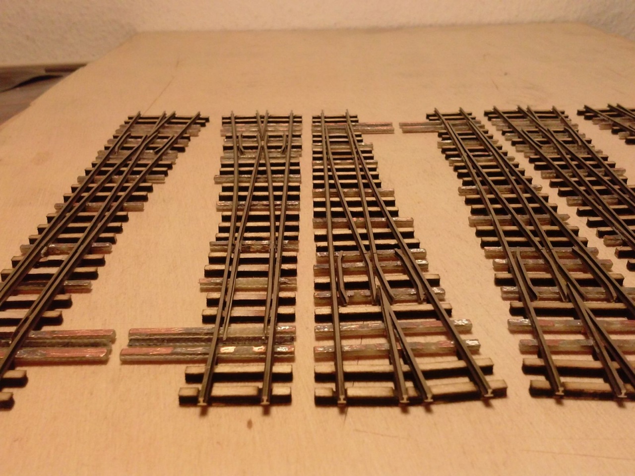

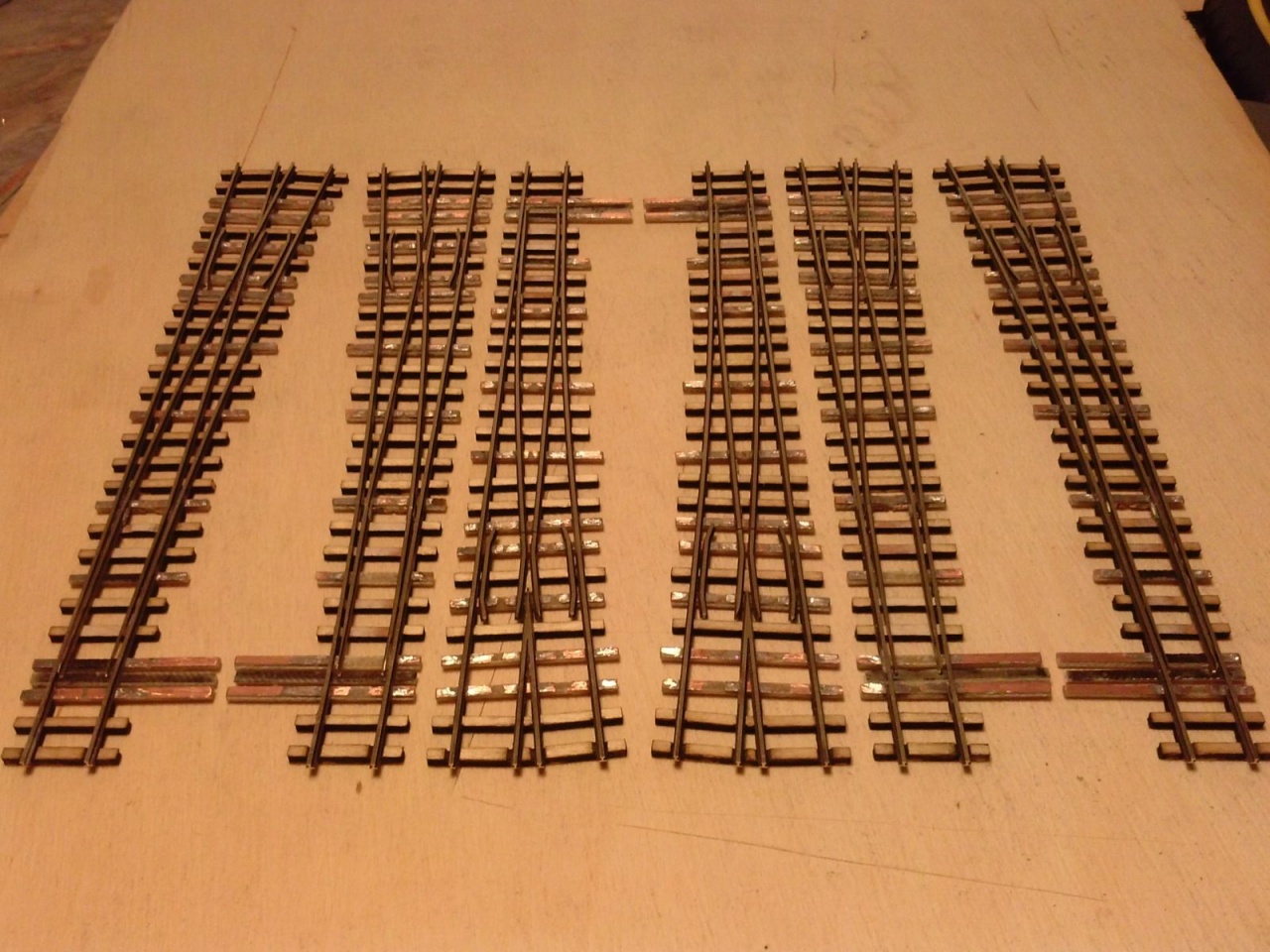

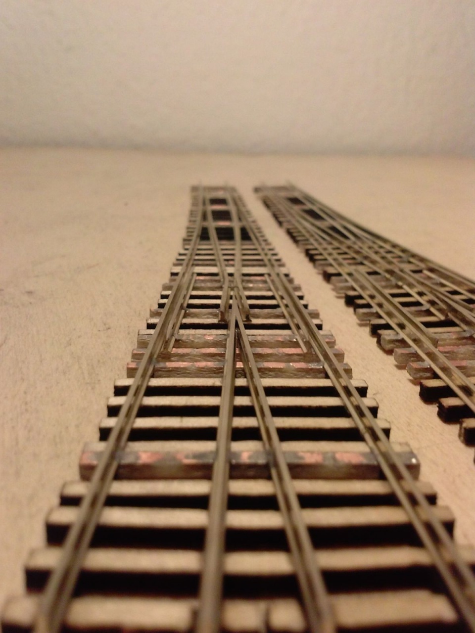

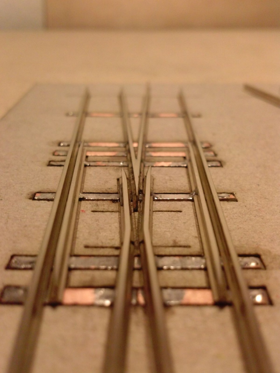

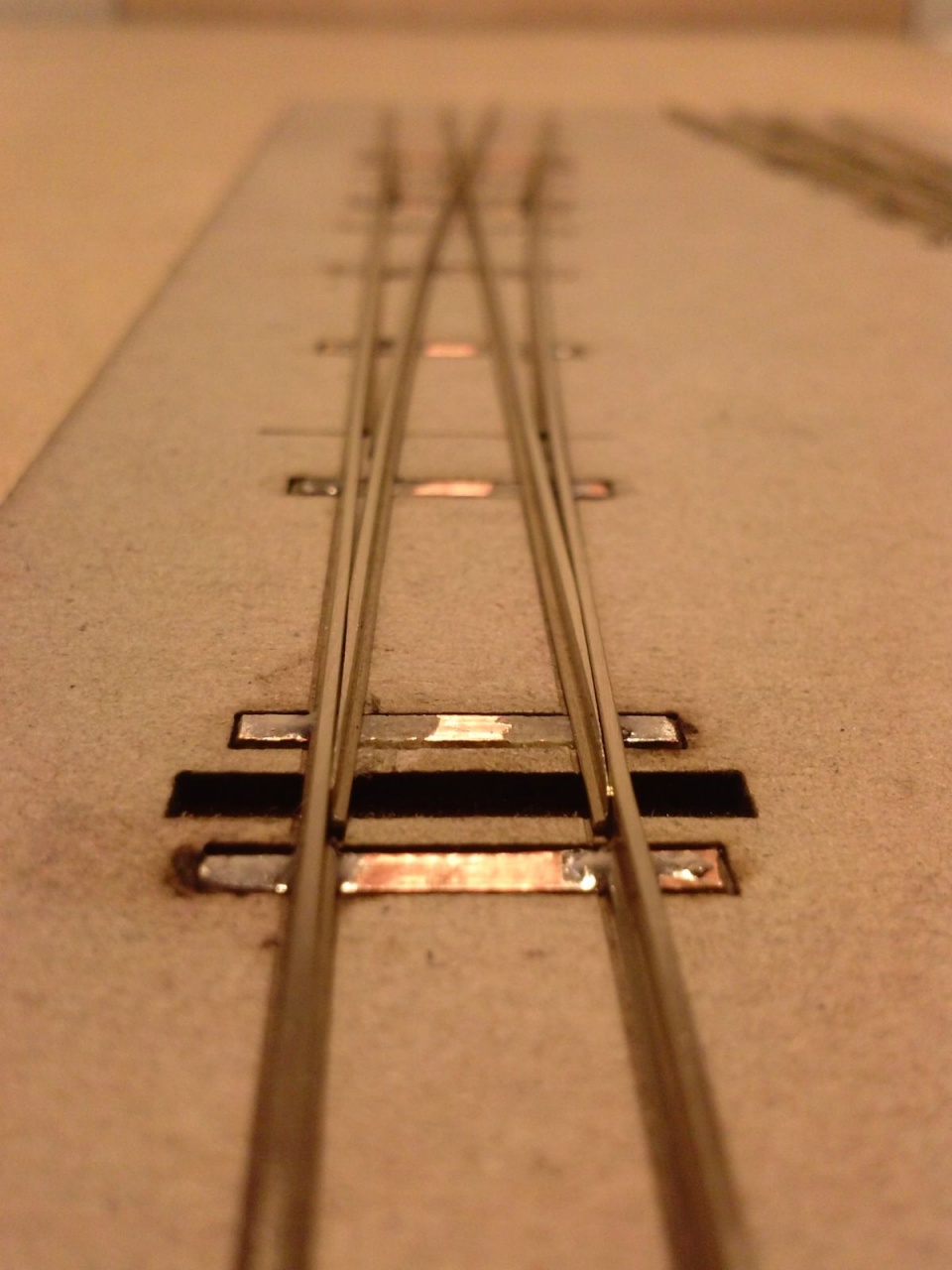

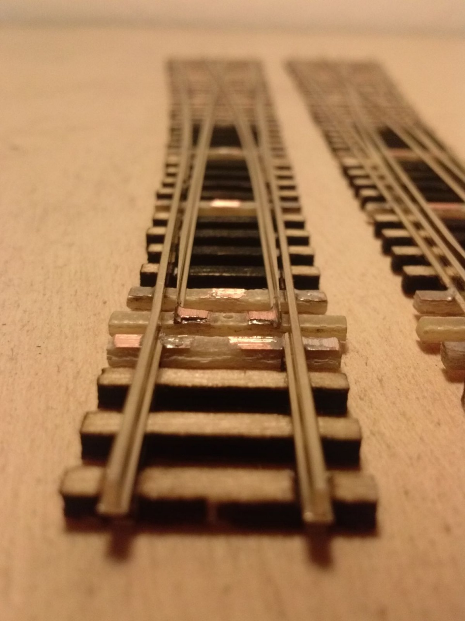

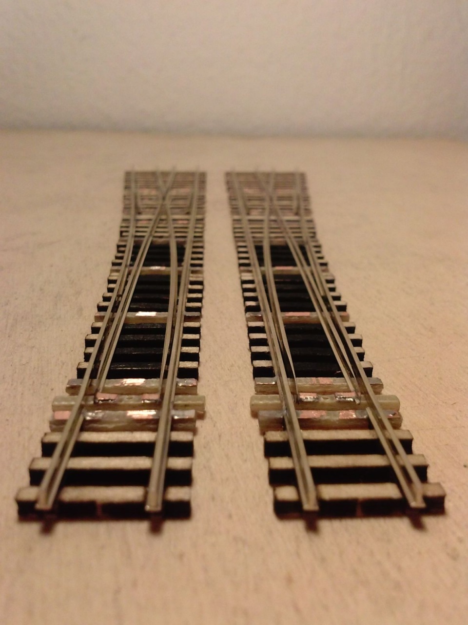

(#28542) Váltógyártó hozzászólása
Jan 20, 2014 |
Új project:
N-es XIII-as kitérő kicsit PECO-sítva (hogy passzoljon a flexi sín talpfakiosztásához) CODE 80-as profilból: |

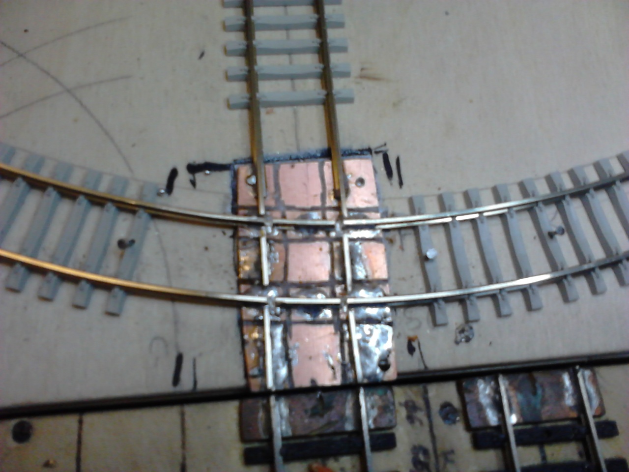

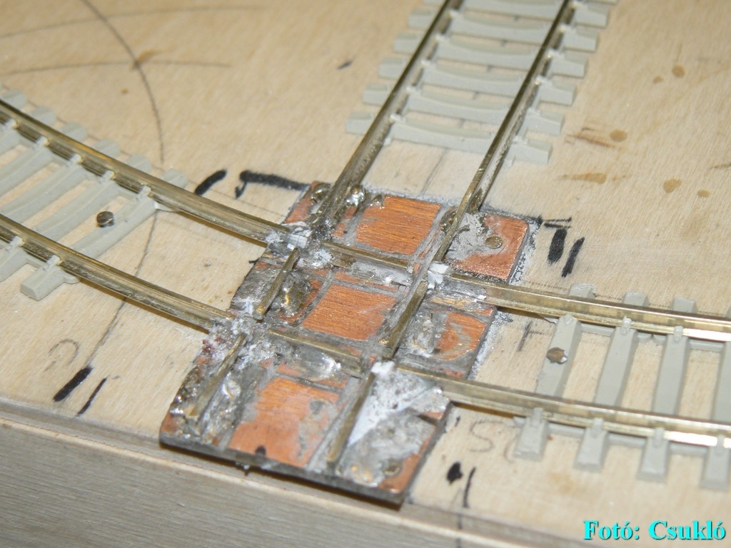

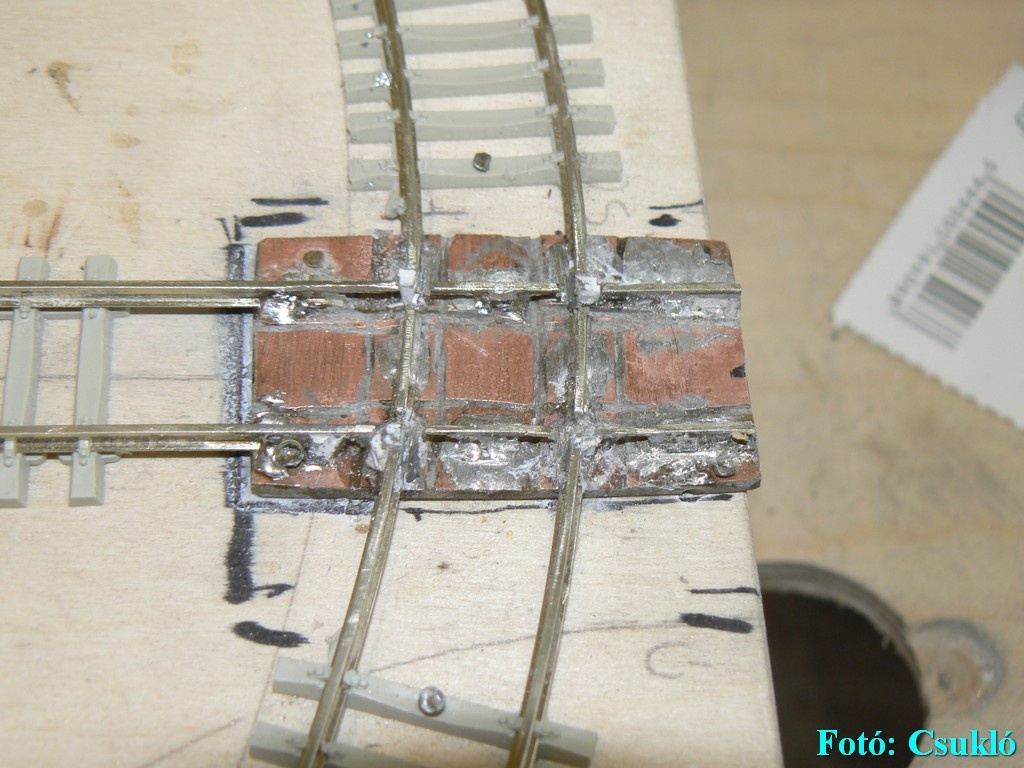

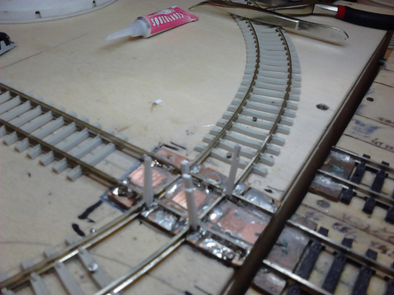

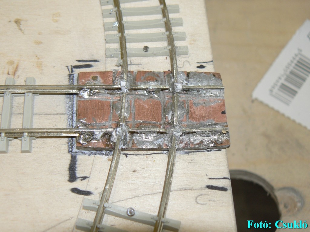

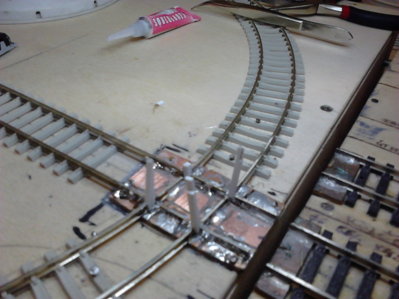

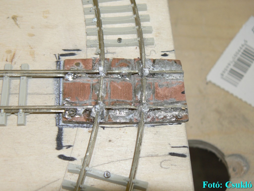

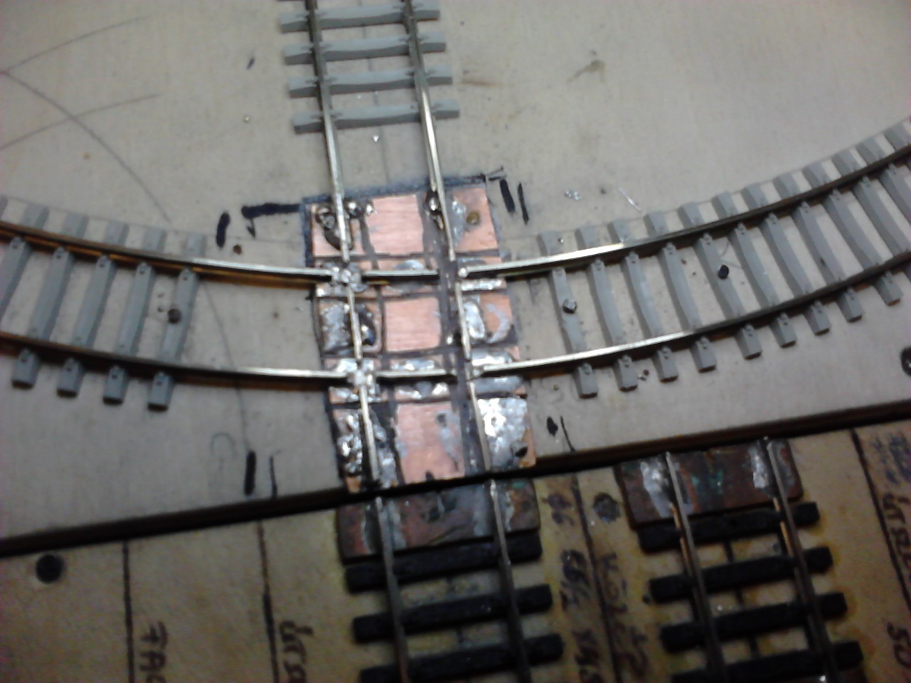

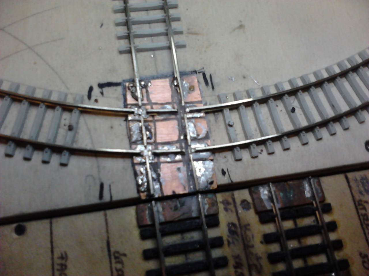

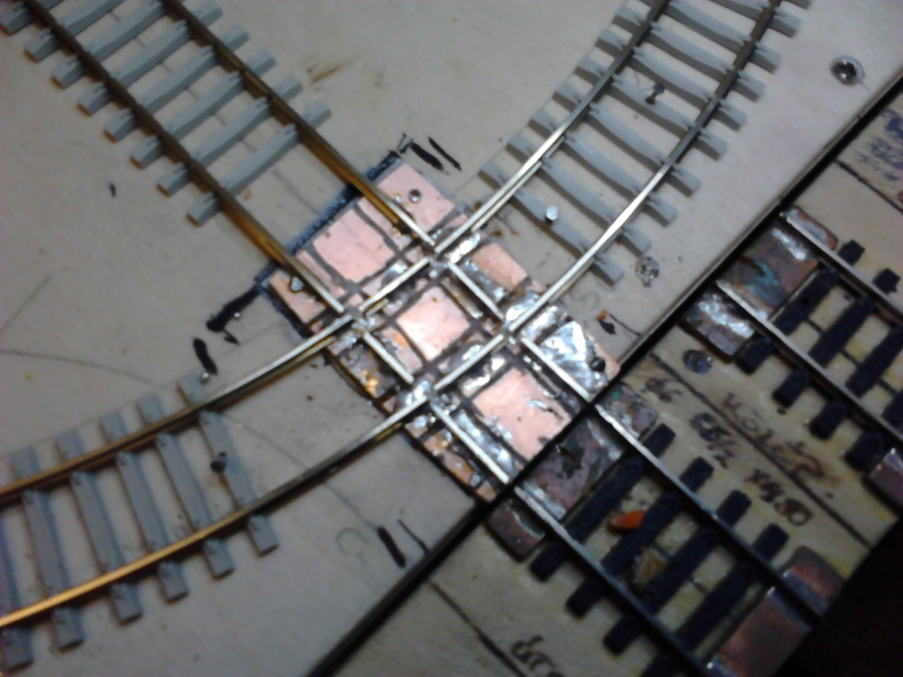

(#28567) Csukló hozzászólása
Jan 21, 2014 |
Sikerült "életképessé" varázsolni a keresztet, az a szörnyet
Ezer bocsánat a kicsit életlen képekért.... |
(#28569) FriTTz válasza Csukló hozzászólására (#28567)
Jan 21, 2014 |
Csattog?
(#28572) Váltógyártó válasza Csukló hozzászólására (#28567)
Jan 21, 2014 |
Azért a forrasztásért még rácsapok majd a kezedre, viszont adtál egy jó ötletet!
Amúgy a Váltógyár fényezőműhelyében nagyüzem volt, 10 kitérőn szárad az első réteg festék!  |
(#28577) Csukló válasza FriTTz hozzászólására (#28569)
Jan 22, 2014 |
Nem!  |
(#28578) Csukló válasza Váltógyártó hozzászólására (#28572)
Jan 22, 2014 |
Idézet: „"viszont adtál egy jó ötletet"”
Hogy én jó ötletet?? Bocsánat! Ígérem nem teszek többet ilyet  |

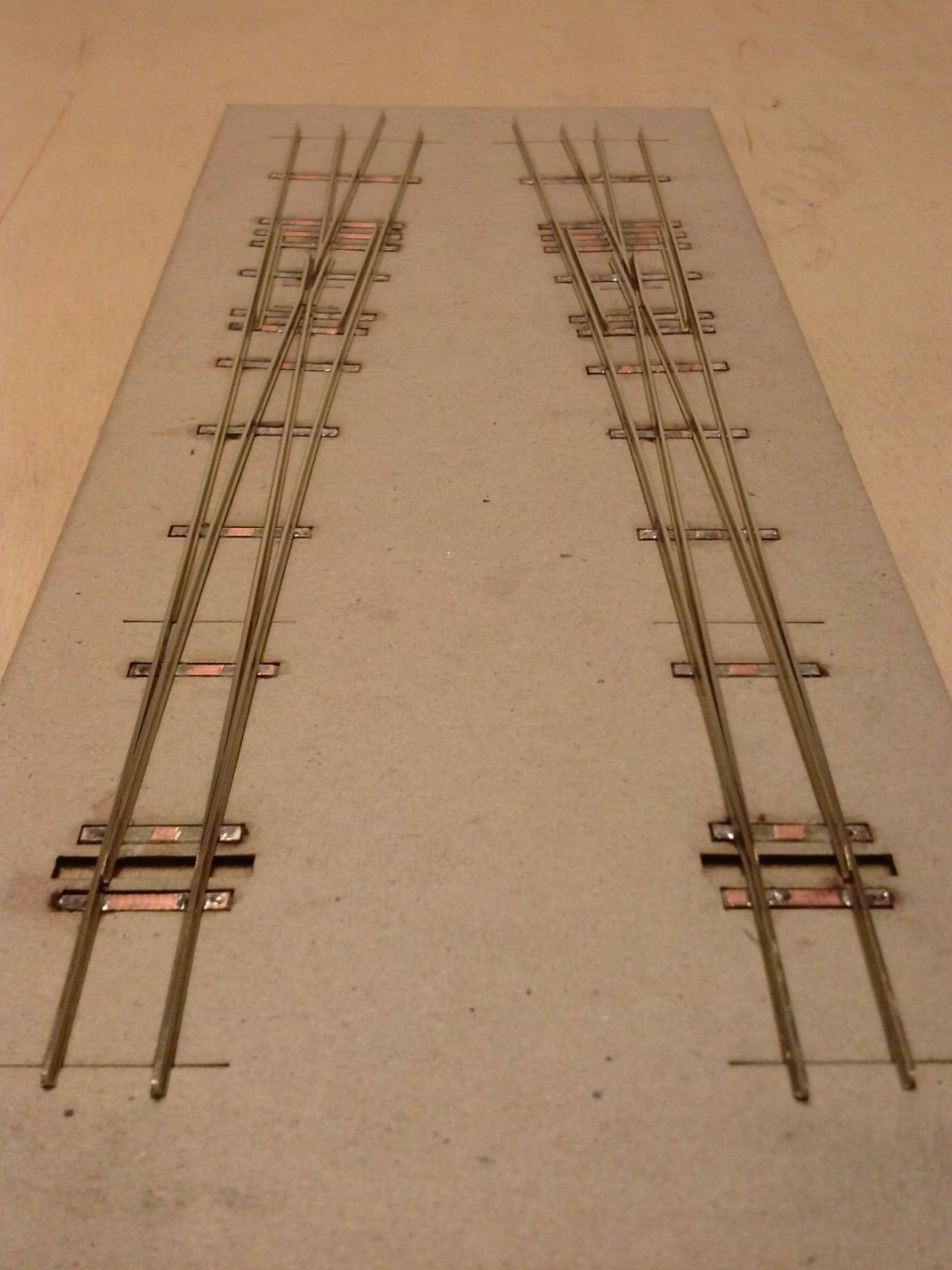

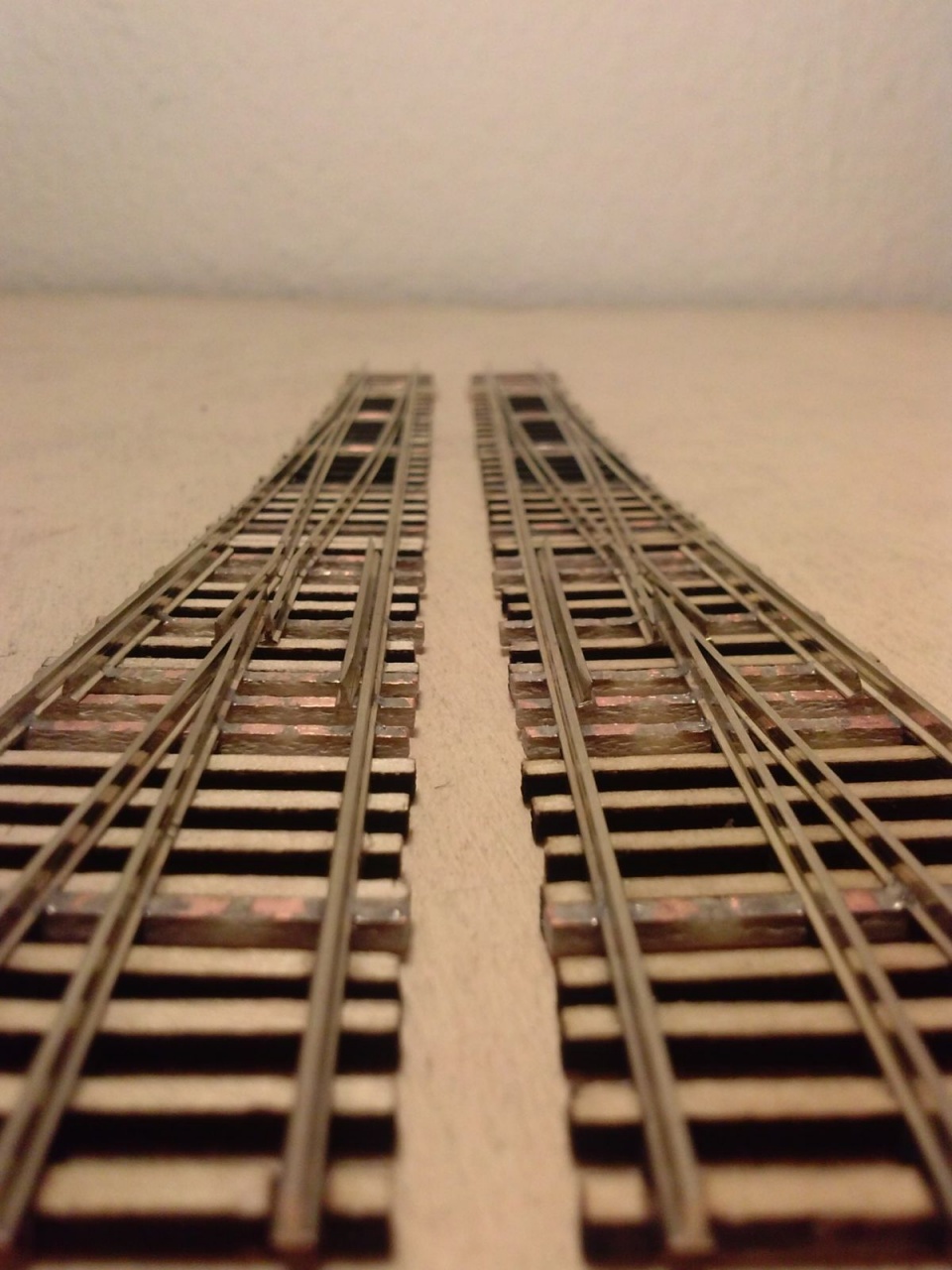

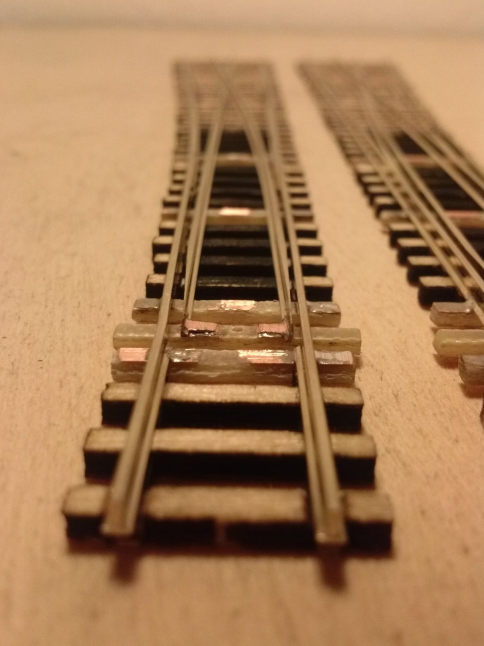

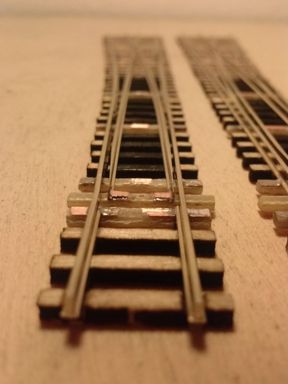

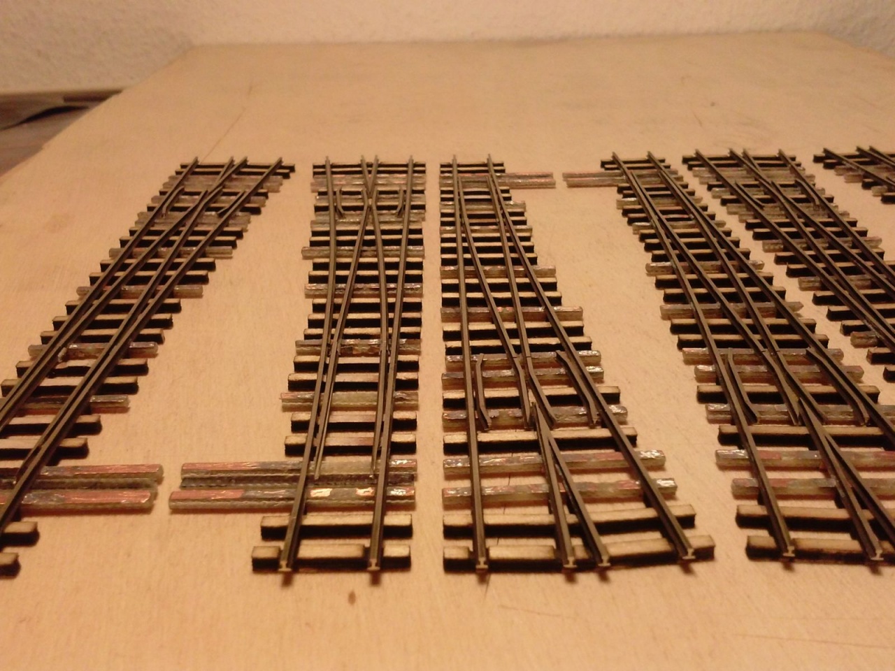

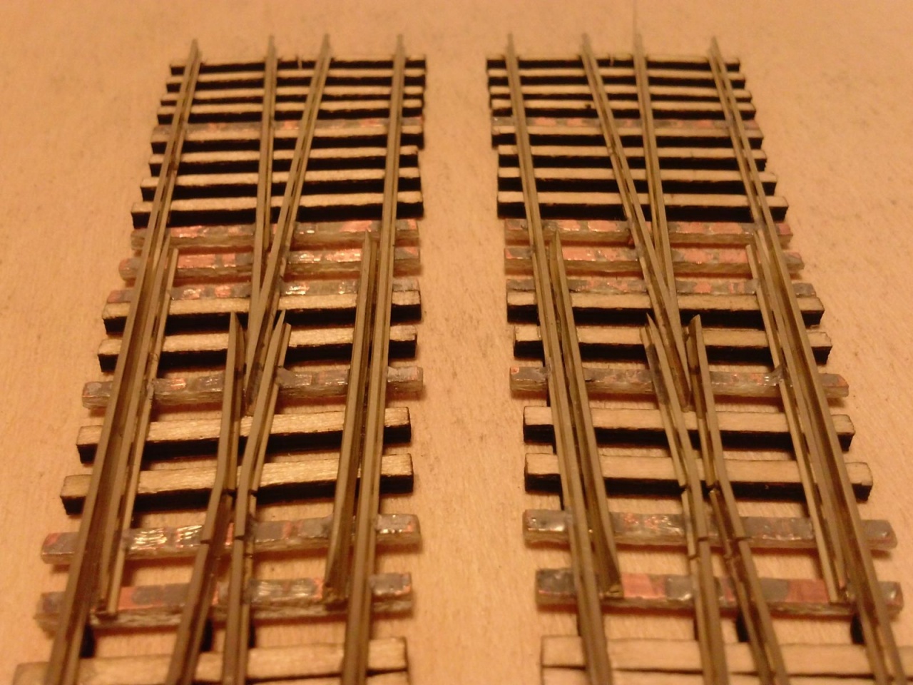

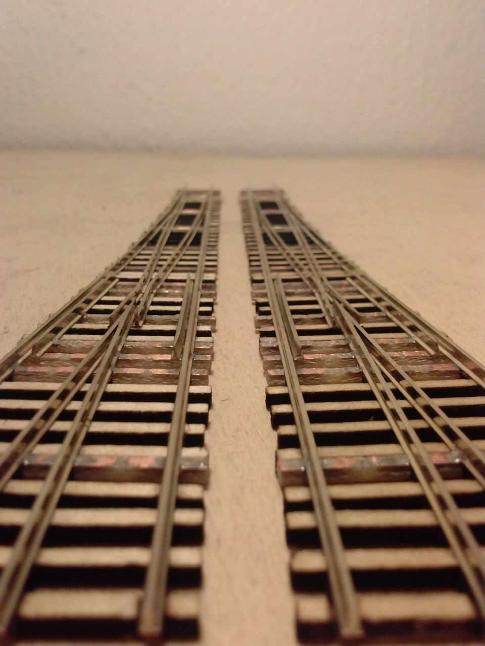

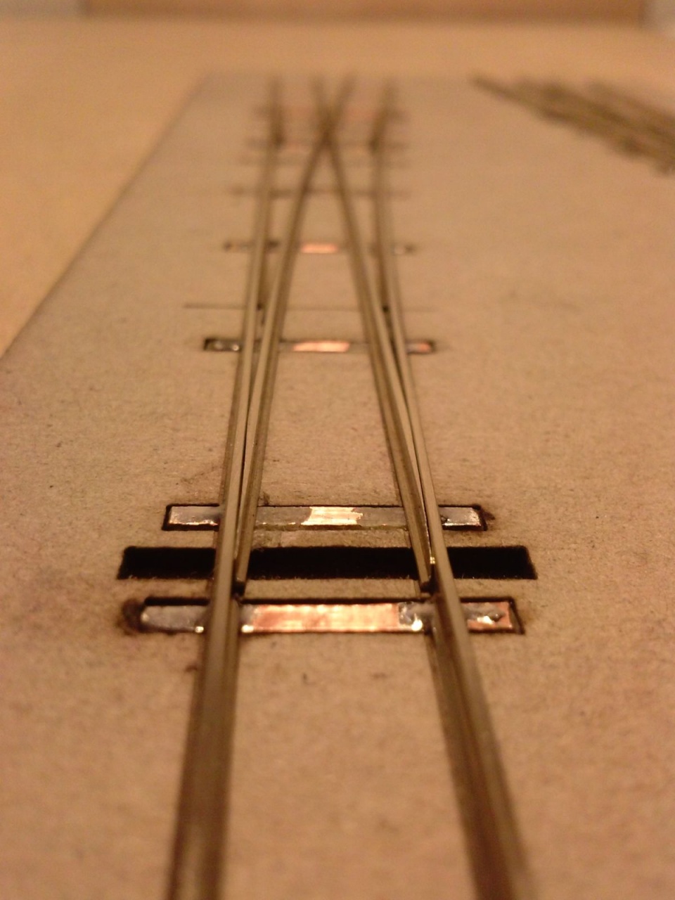

(#28594) Váltógyártó válasza Váltógyártó hozzászólására (#28542)
Jan 22, 2014 |
Lassan készen vannak az N-es váltók, már le is festettem őket egy rétegben. Mivel Tillig állítómű lesz alattuk, ezért a csúcssín leforrasztást egy kis darab réz lemezzel megerősítettem jobb a békesség alapon. |

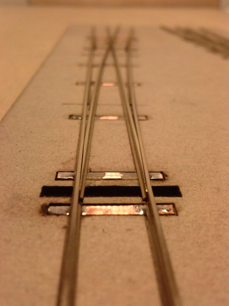

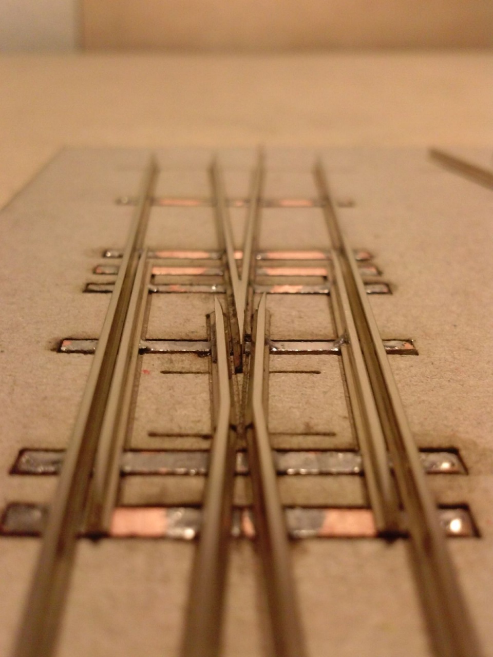

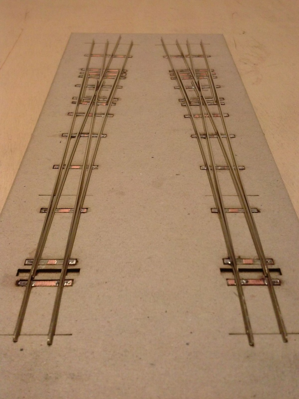

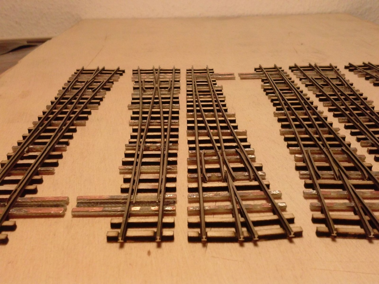

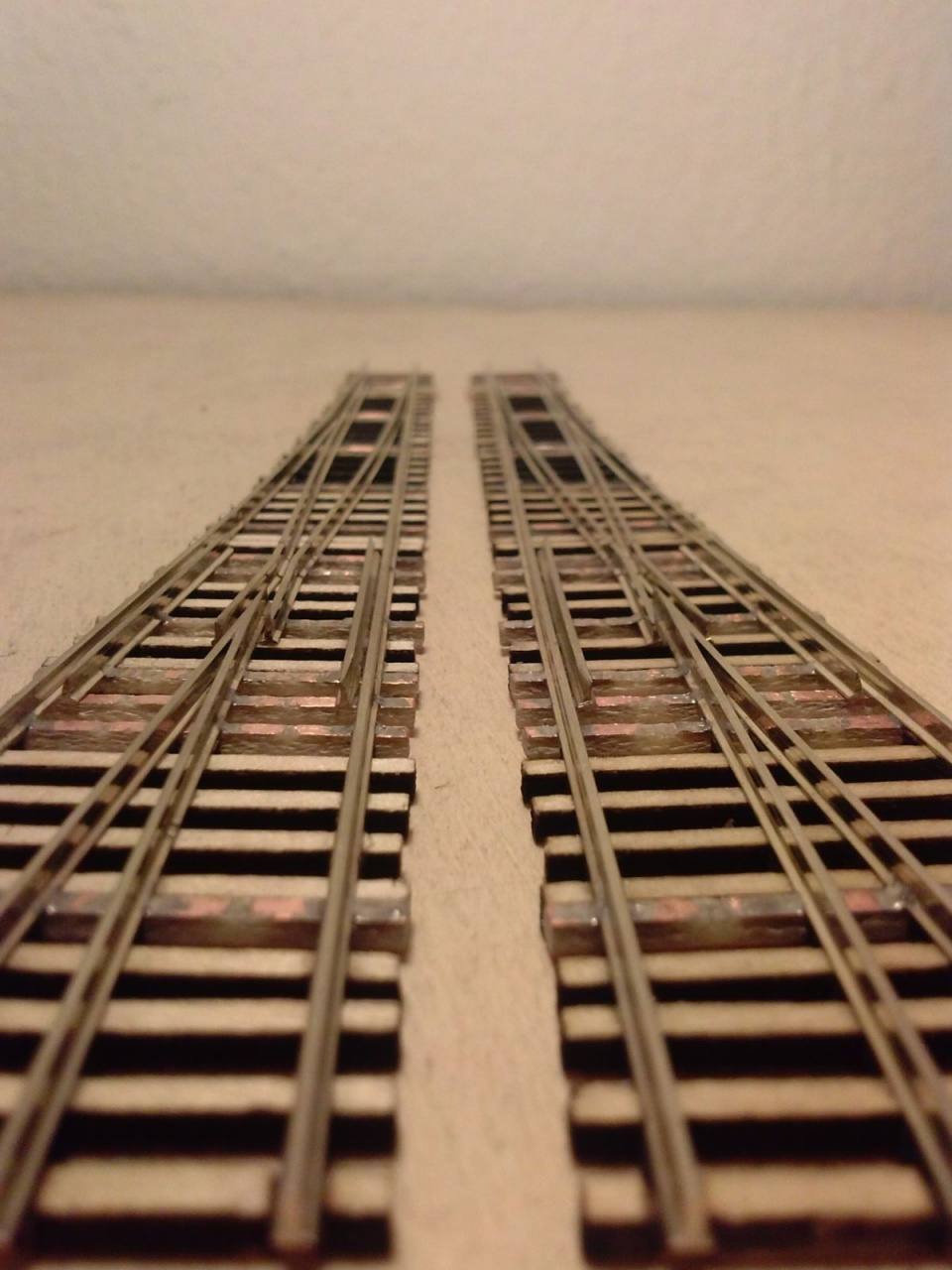

(#28595) Váltógyártó válasza Váltógyártó hozzászólására (#28594)
Jan 22, 2014 |
Na még két kép gyök felől: |

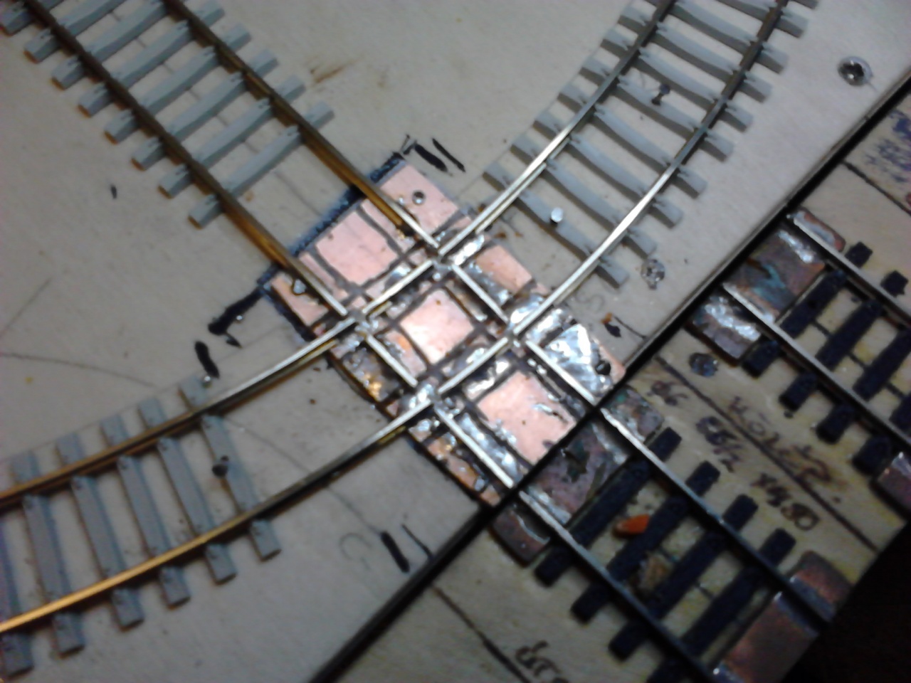

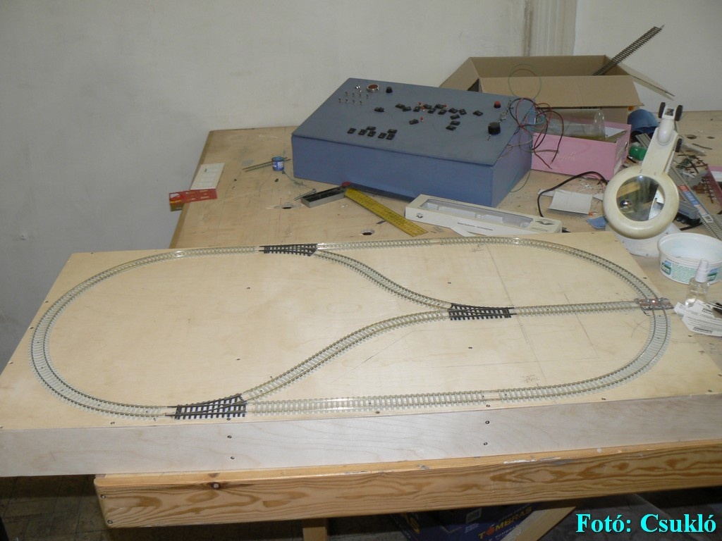

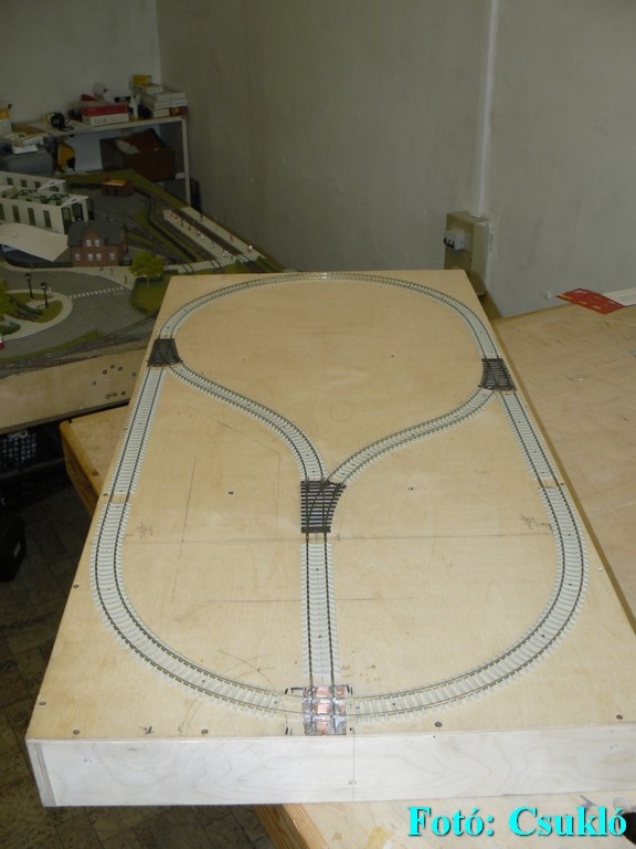

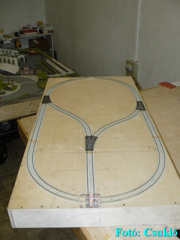

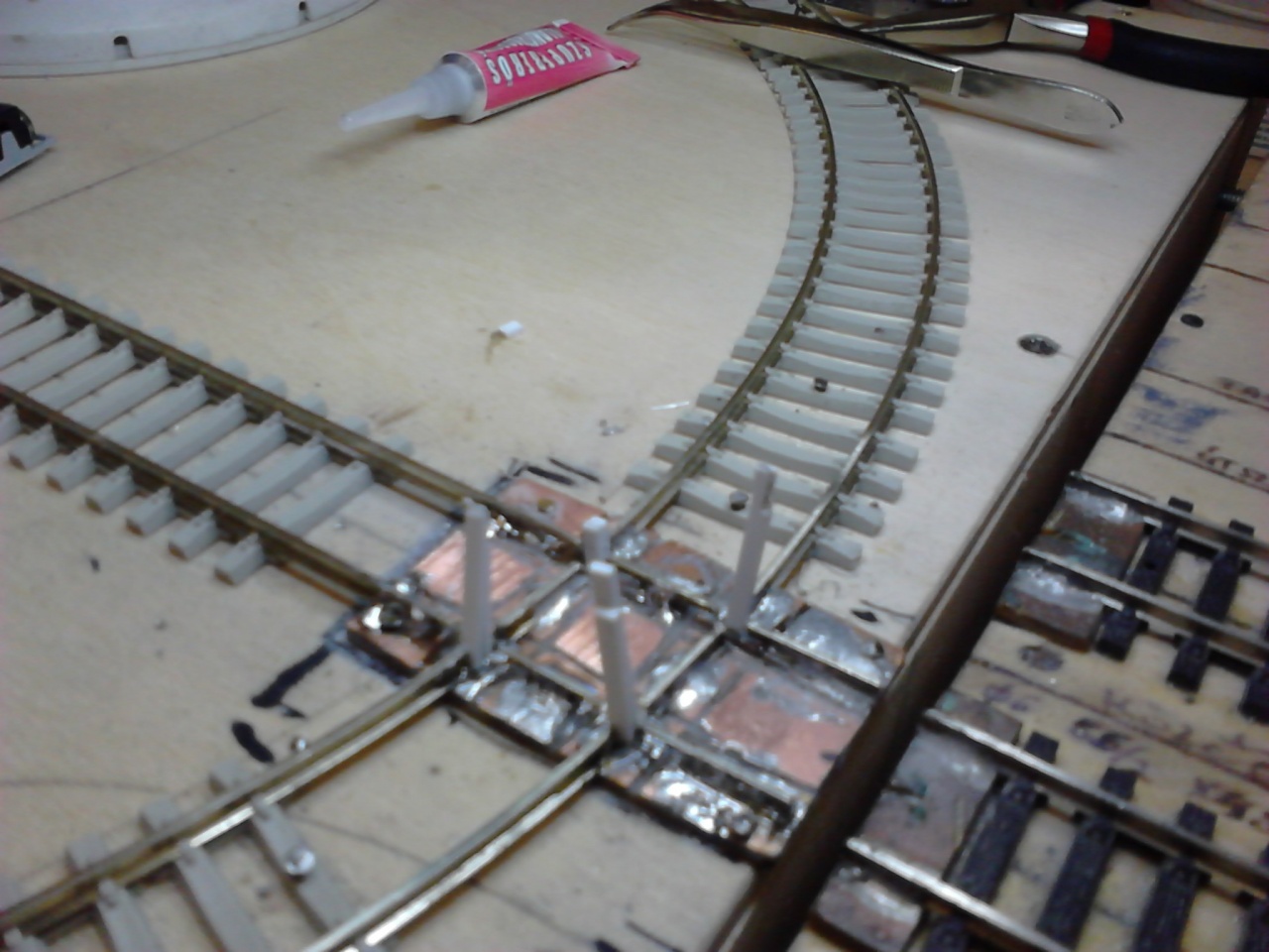

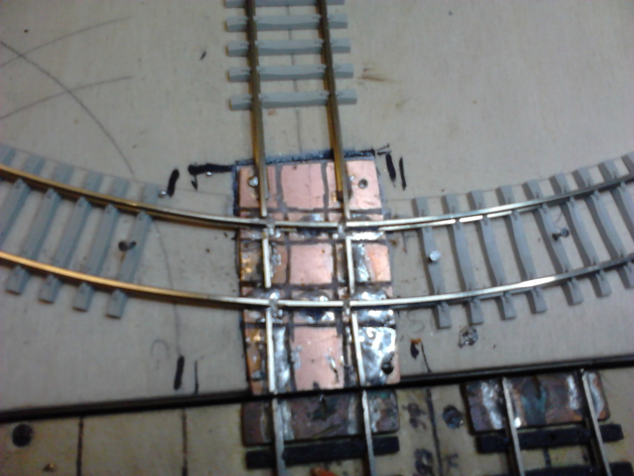

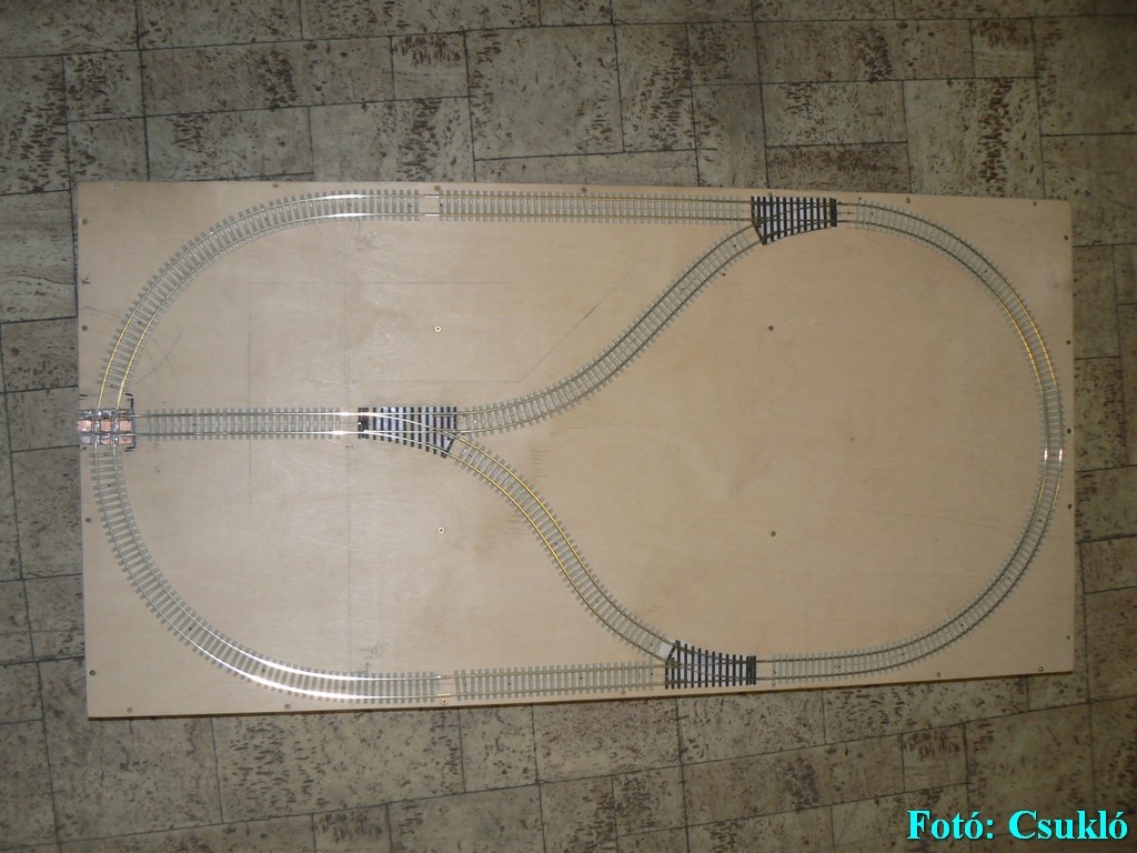

(#28653) Csukló hozzászólása
Jan 23, 2014 |
Le kerültek a vágányok. |

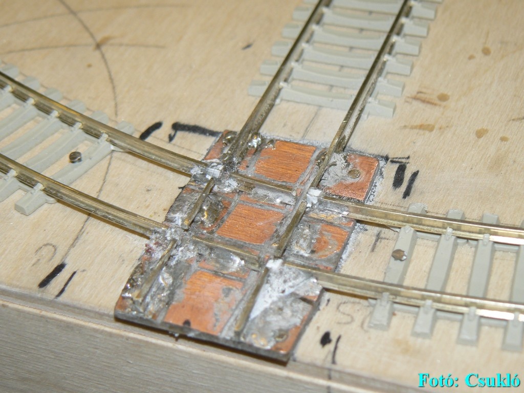

(#28654) Csukló válasza Csukló hozzászólására (#28653)
Jan 23, 2014 |
És hozzá a szörny...
Megjegyzem életem első ilyen alkotása!
(#28655) Fordítókorongos válasza Csukló hozzászólására (#28654)
Jan 23, 2014 |
Szia Csukló!
Extra stabil lett az átszelésed!
Szétesni biztos nem fog!
Az íves részét leforrasztás után vágtad fel?
Nem számít,hogy nem lett a legszebb,ha a végén úgy is aszfaltba lesz süllyesztve.
Szívesen látnám a kész,környezetbe illesztett változatot is.
Furdal a kíváncsiság,hogy milyen jó ötletet merített ebből Váltógyártó (magamtól nem jöttem rá).
Jó modellezést!  |

(#28658) Csukló válasza Fordítókorongos hozzászólására (#28655)
Jan 23, 2014 |
Igen, jól látod!
Első lépés az ív kialakítása volt, aztán ki szedtem a talpfákat majd alá raktam a nyákot, aztán le forrasztottam majd jött az egyenes szakasz és utána a feldarabolás...
Majd a fejleményeket természetesen megosztom itt is de téged és mindenkit szívesen látom a kiállításainkon! |
