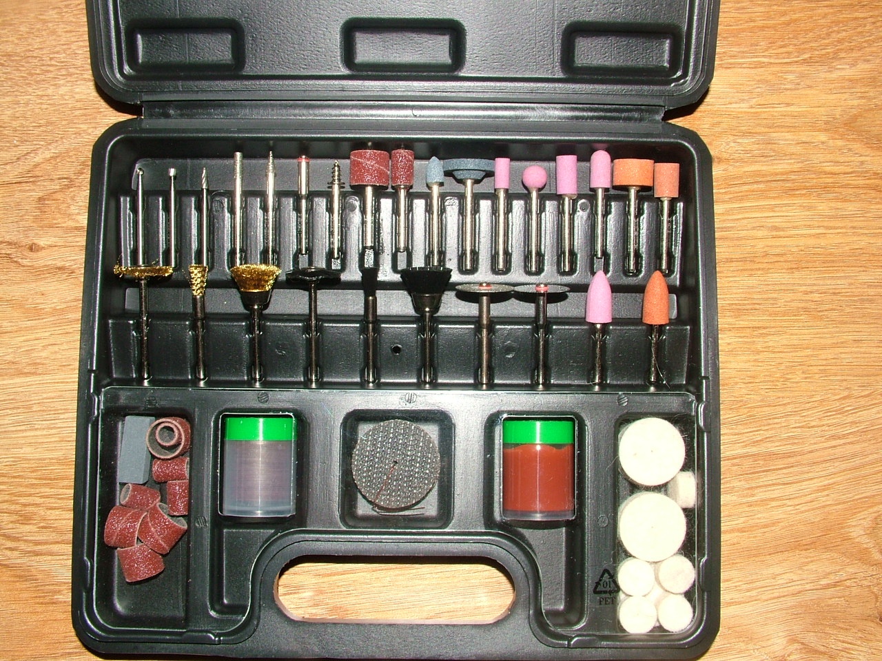

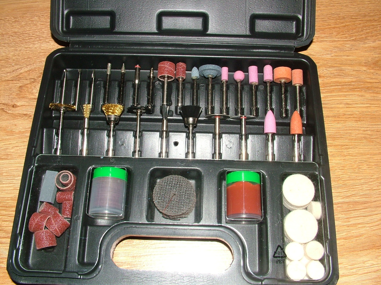

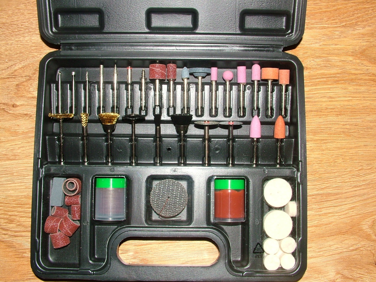

(#24823) SzerNoh hozzászólása Válasz Okt 27, 2013
Szeretném megosztani veletek, hogy a mai napon a LIDL- ben akciós ez a készlet:
(1799-ft)
SzerNoh

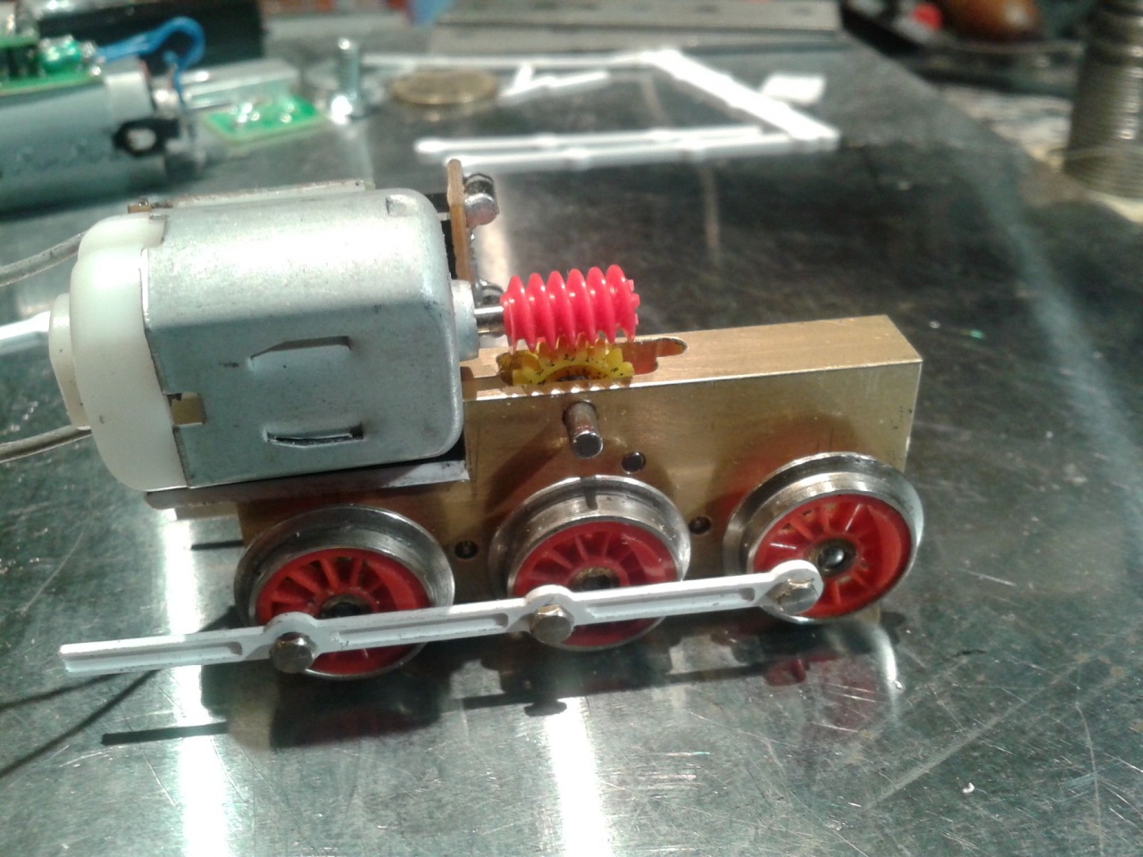

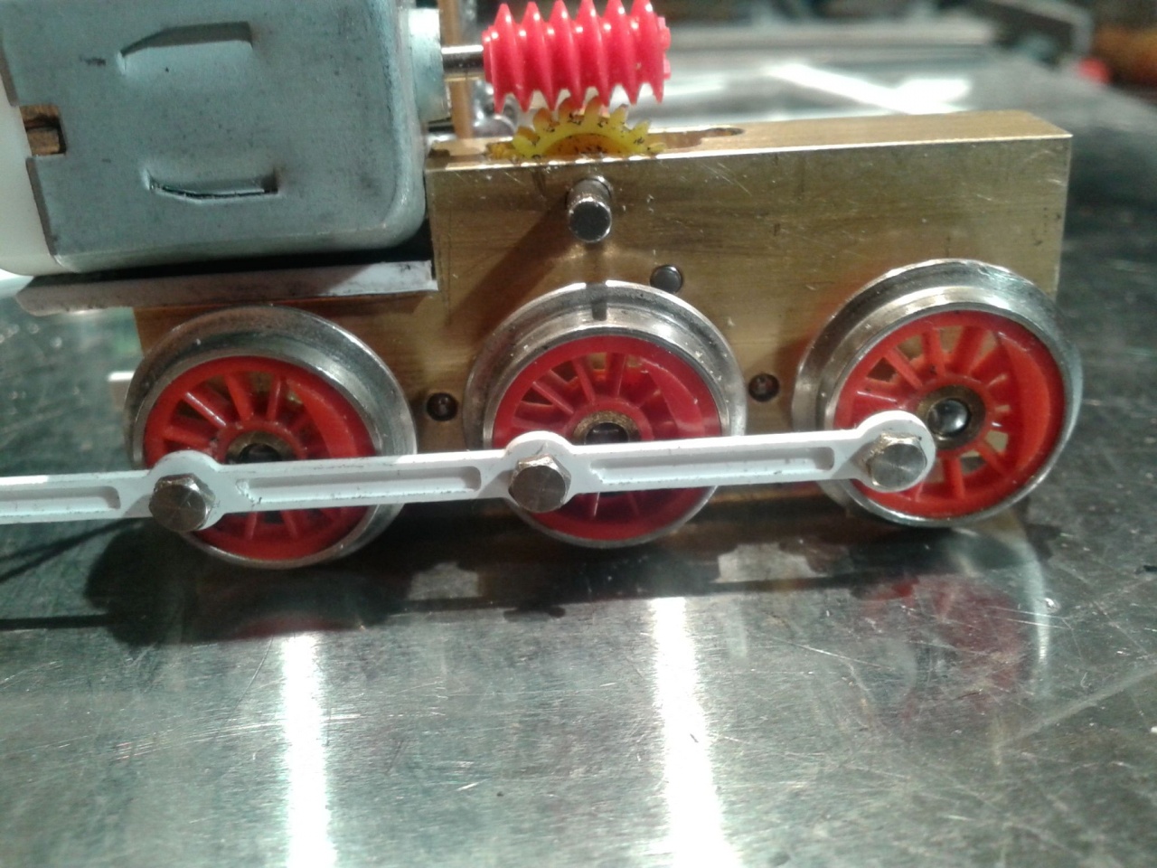

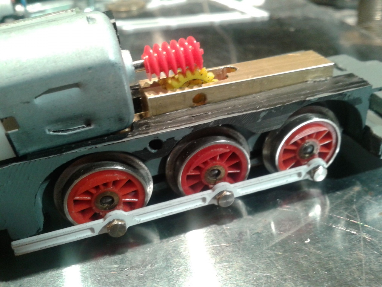

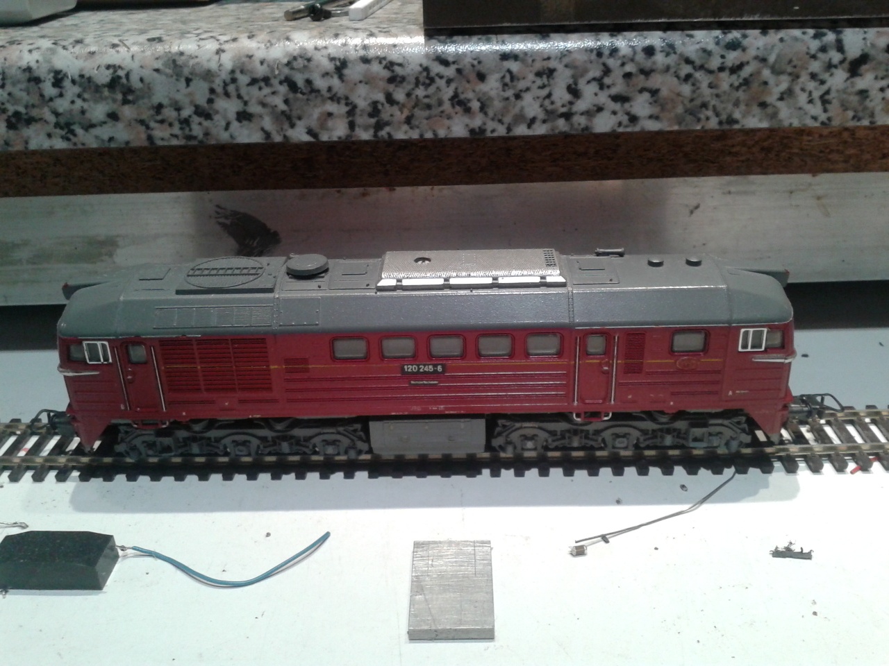

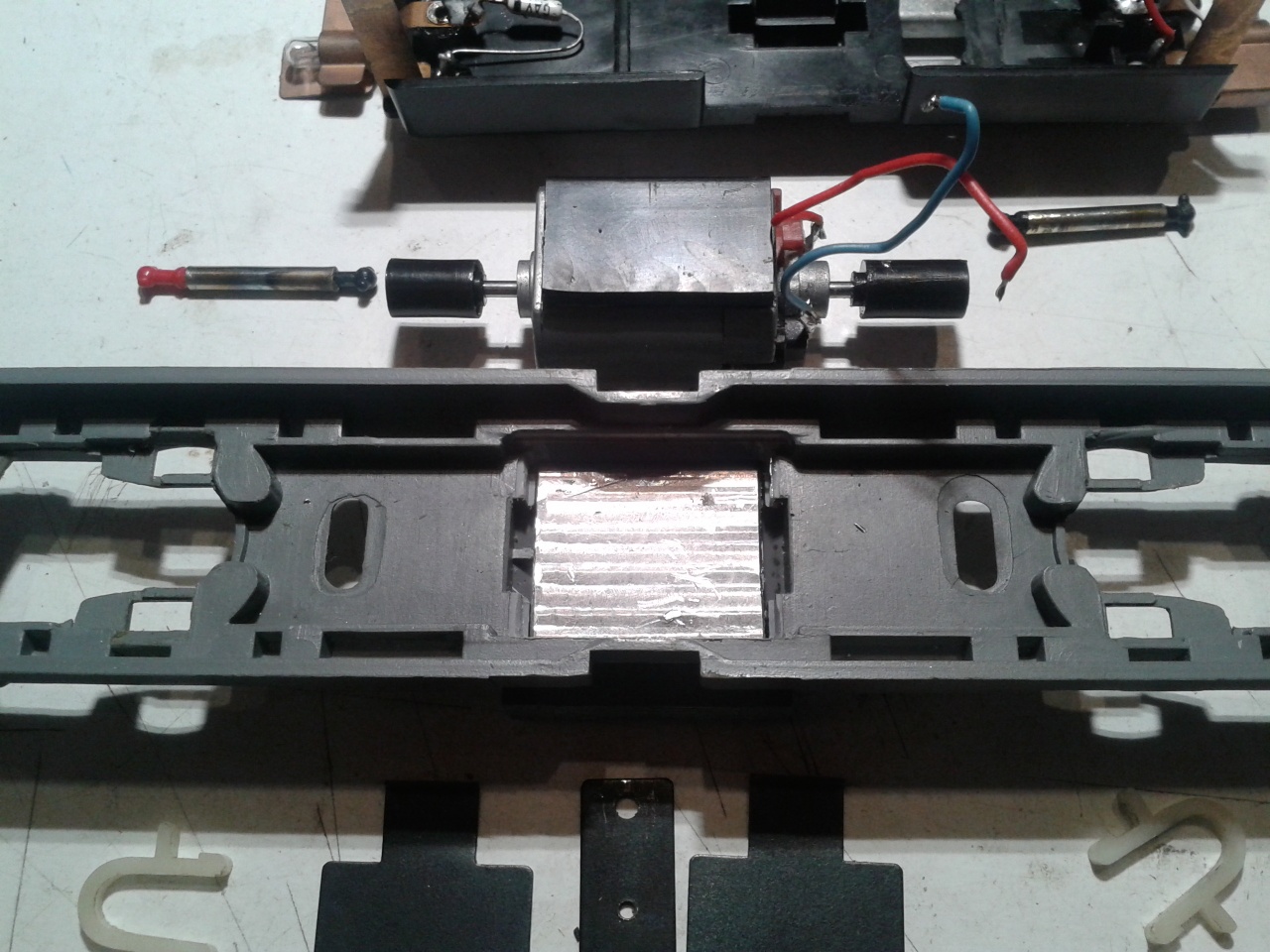

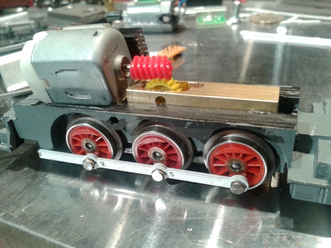

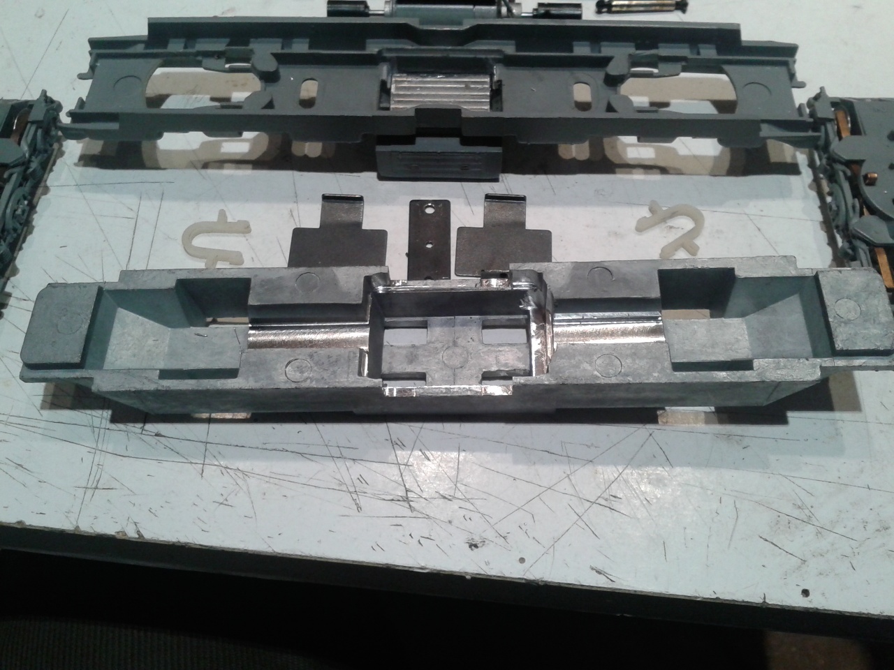

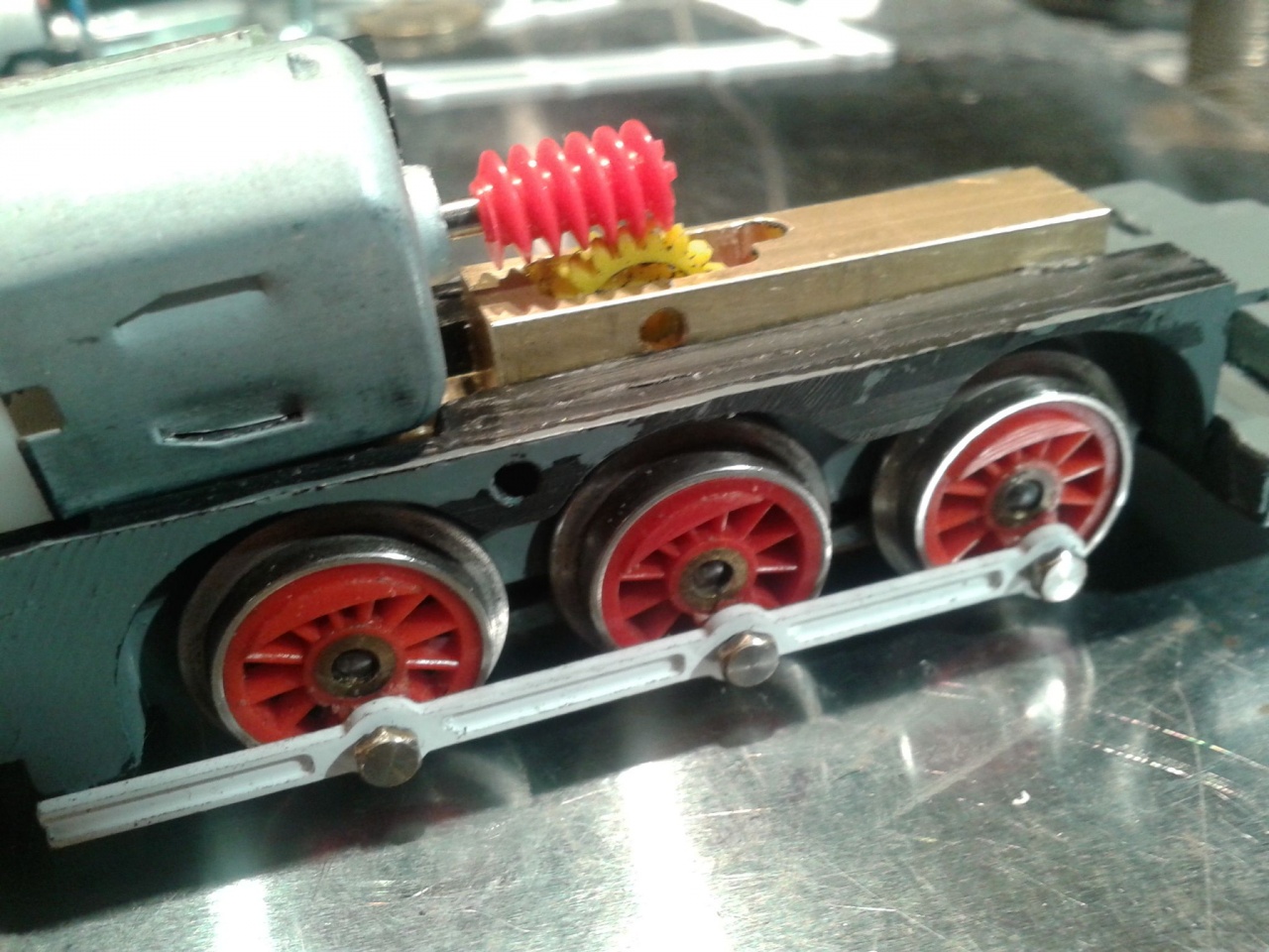

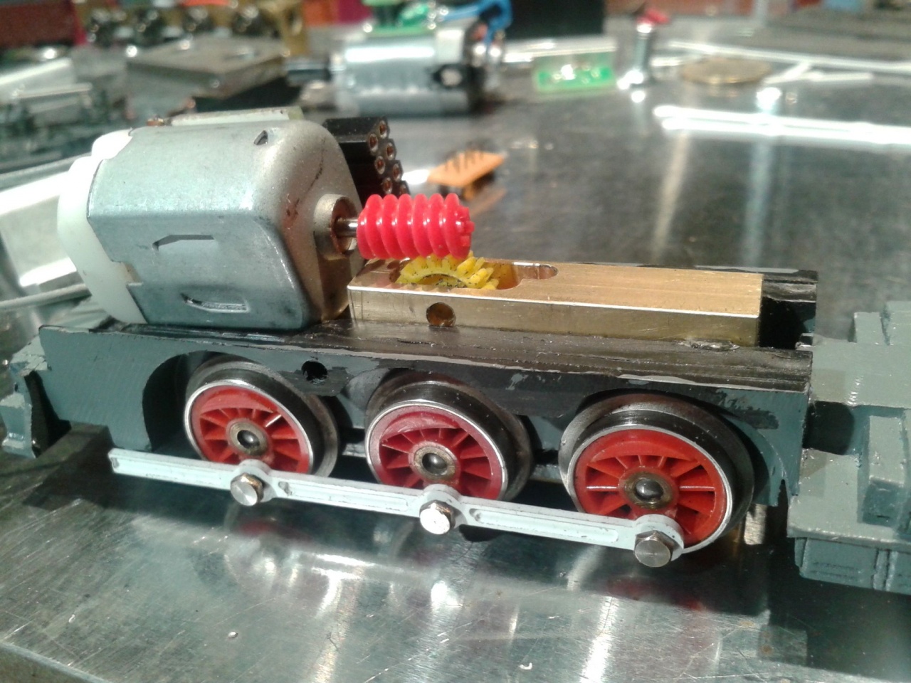

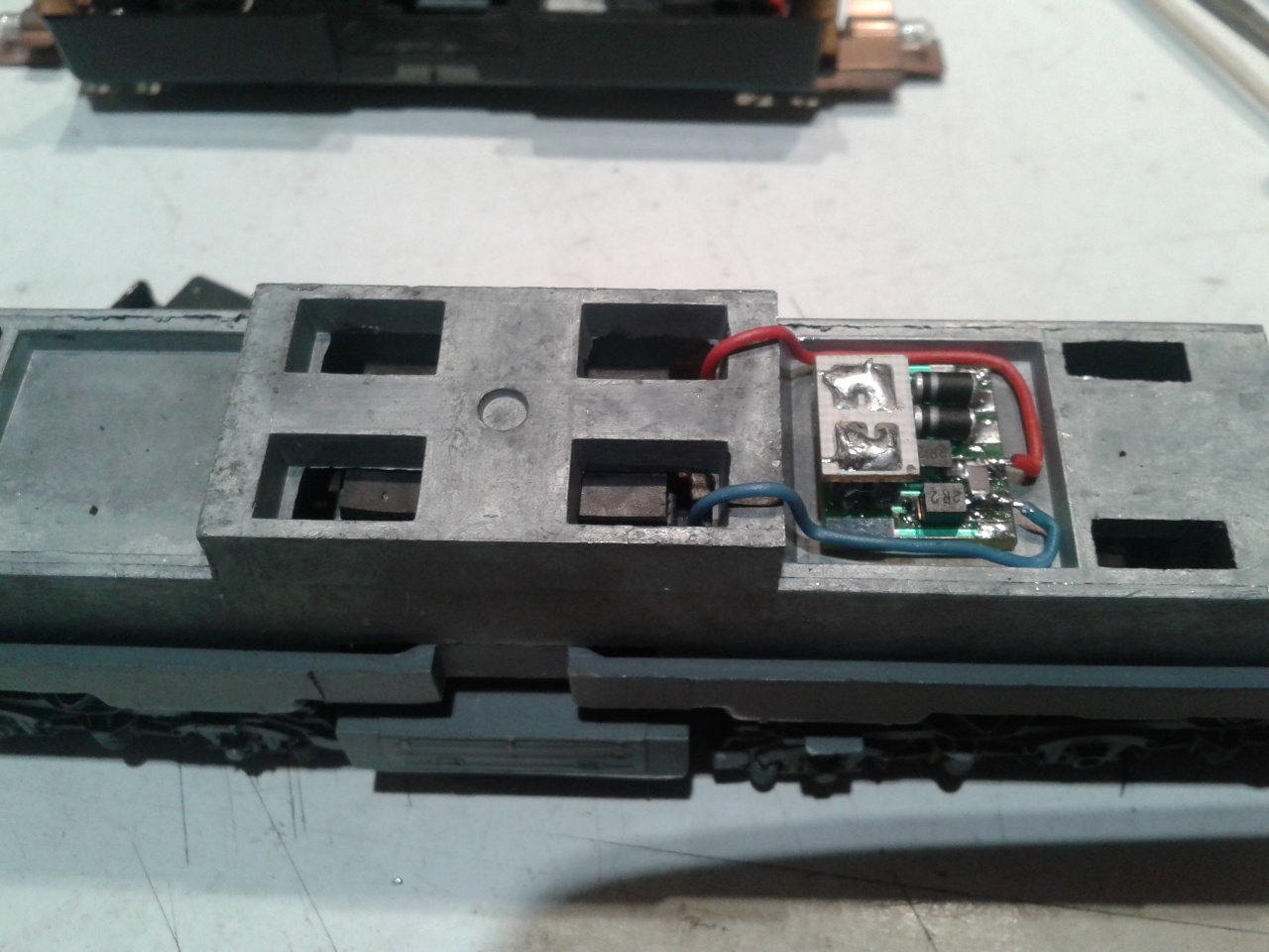

(#24951) HOTotya hozzászólása Válasz Okt 29, 2013
Kis érdekesség!! Egy régi Piko BR120-s motor cseréje!!!
Régi motor már nem igazán működött így jön az átépítés az új Böhler motorral! Egy kis ólom darab súly,hogy picit nehezebb legyen a mozdony....két új kardán és(amit sajnos sokan nem tudnak kivitelezni)itt-ott marni kell az eredeti spiáter súlyból,hogy a motor a helyére beférjen és gond nélkül el tudjon forogni!! Sajnos mélyebbre nem lehet ültetni a motort,mert nem lehet többet kimarni a műanyag kaszniból(különben szétesik.. )
Majd összerakni az új motorral a mozdonyt és tökéletes újból(korához képest) Persze a jellegzetes doboz hang még meg maradt.... és most a képek.....

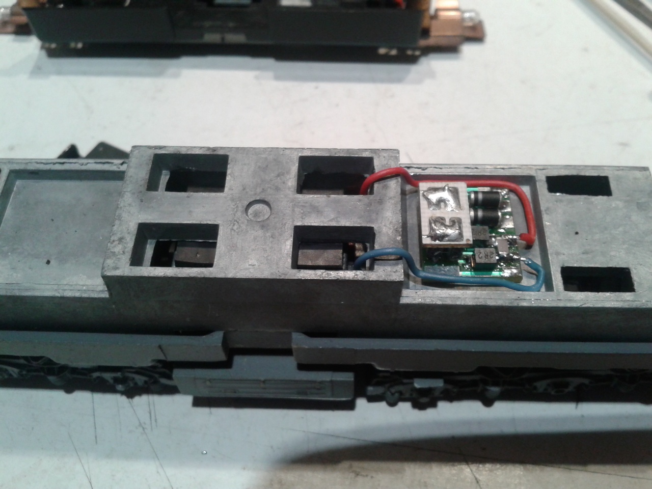

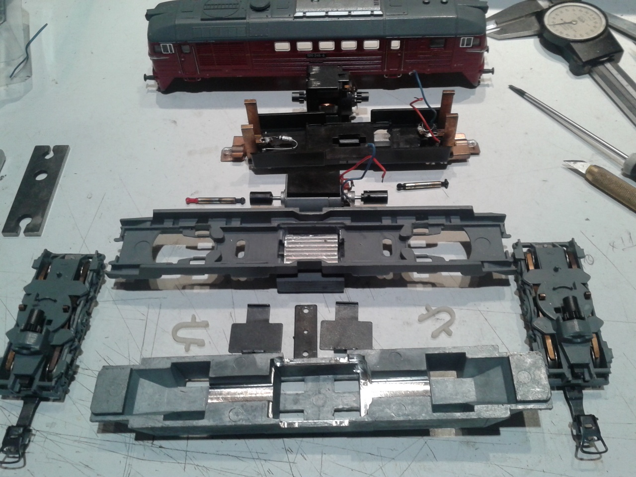

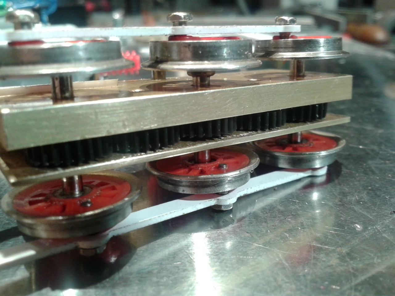

(#24952) HOTotya válasza HOTotya hozzászólására (#24951) Válasz Okt 29, 2013
Még 3 kép...
(#24961) Fordítókorongos válasza HOTotya hozzászólására (#24952) Válasz Okt 29, 2013
Szia Totya!
Látom,jól megdolgoztad!
Gondolom,hogy a digipanel is most került bele!
A motor alá tetted az ólomsúlyt?
Nem ismerem ezt a gépet,de az látszik,hogy szuper lett!

(#24975) HOTotya válasza Fordítókorongos hozzászólására (#24961) Válasz Okt 29, 2013
Igazából nem tartott olyan sokáig.....egy óra alatt meg lehet csinálni tokkal vonóval.. A súlyt meg(ha lehet minél mélyebbre próbáld tenni) valamit számít a stabilitásának! A digi panel meg már alap nálam főleg,ha hozzányúlok...

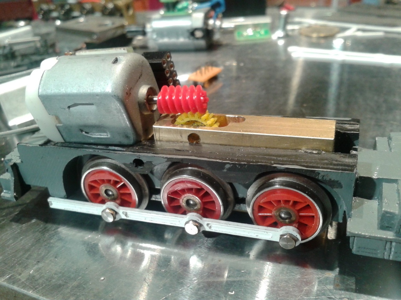

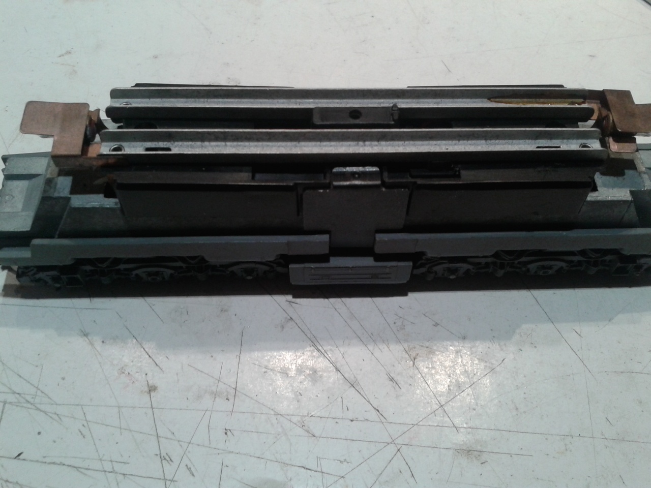

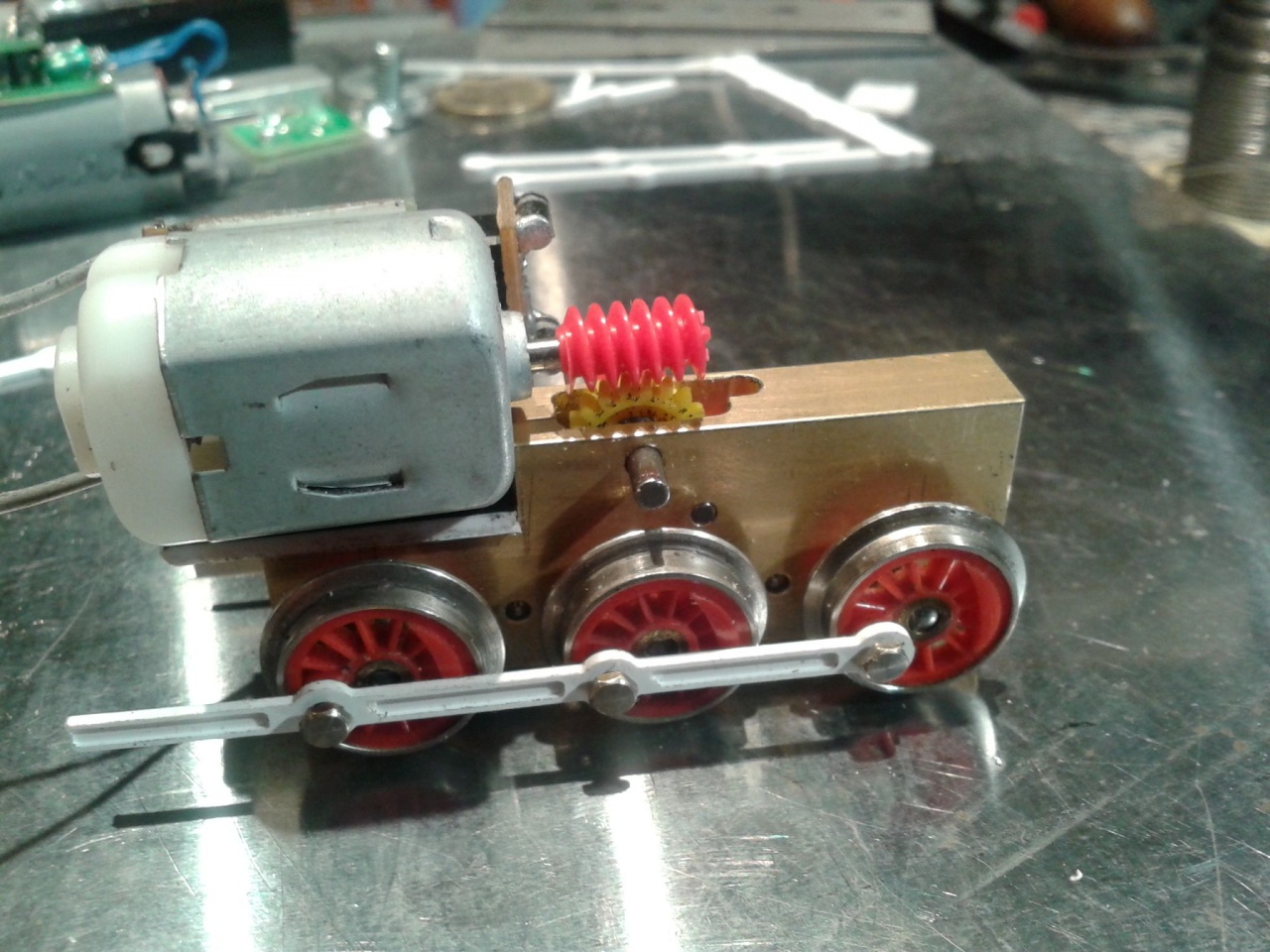

(#25065) HOTotya hozzászólása Válasz Nov 2, 2013
Egy újabb érdekesség felturbózás......
(#25066) HOTotya válasza HOTotya hozzászólására (#25065) Válasz Nov 2, 2013
Csak a hajtás újra gyártása az enyém a többi az hát.....
(#25068) FriTTz válasza HOTotya hozzászólására (#25066) Válasz Nov 2, 2013
Jól néz ki, de ez minek a mije?
(#25069) HOTotya válasza FriTTz hozzászólására (#25068) Válasz Nov 2, 2013
Ez egy M31-s lenne... de a hajtása egy nagy ratyi volt és azt hoztam össze + új kardánok,mert azok sem voltak a toppon!Kap majd új motort is,mert az le volt égve

(#25078) zsolesz74 válasza HOTotya hozzászólására (#25066) Válasz Nov 3, 2013
Ez tényleg nagyon szépre sikerült darab!
Komolyan elgondolkodom ezek után a V36-osom teljes nagy generálján!
(#25080) róbertke válasza HOTotya hozzászólására (#25066) Válasz Nov 3, 2013
Én csak két új csatlórúdról beszéltem neked anno', erre föl egy egész új hajtást készítettél .... gratula!!!
(#25081) Fordítókorongos válasza HOTotya hozzászólására (#25066) Válasz Nov 3, 2013
Szia Totya!
Látom megint forgácsoltál!
Nagyon profi munka!
Azt jól látom ,hogy egy darabból van kimarva?
Úgy látom ez egy maradandó átalakítás lesz,amiről
Zsolesz modellezőtársunk azt mondta:
„ nem kell félni a maradandó átalakítástól, csak baromira igényesen kell megcsinálni, hogy ne kókányolás legyen.”
Igaza van!
Vannak olyanok is, akik azon vannak,hogy minél kevesebb átalakítással,törekedni kell a modell gyári állapotának megtartására,és vannak a Totya gondolkodásúak,akik nem félnek az átalakítástól mindig a modellek tökéletesítésén,felturbózásán,
menettulajdonságaik,és egyéb funkcióik javításán agyalnak!
Szerintem nekik van igazuk!
Szóval ez egy igényes átalakítás,gratulálok!
További jó modellvasút forgácsolást!
