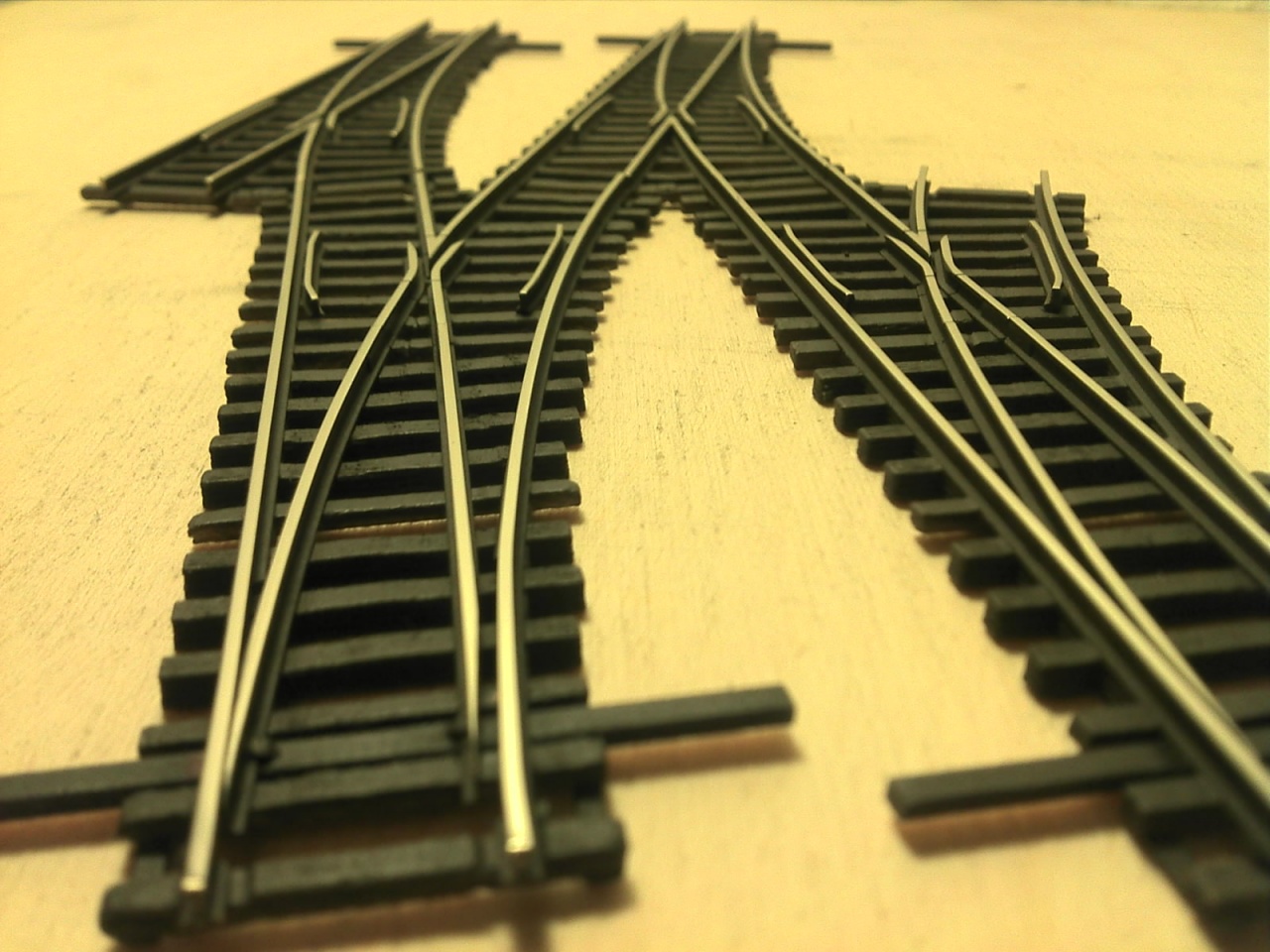

(#19892) piltdownman válasza etwg hozzászólására (#19877)
Júl 27, 2013 |
Igen, csak mire a Conrados ideér 3,040.-Ft- be kerül és kell egy csepp. Házi gyártmány volna jó.
A fémváltókat természetesen meg tudom forrasztani, de ez műanyag és nincs hova a forr. fület felcsavarozni
Mi ennek a helyes megnevezése?
(#19893) piltdownman válasza Váltógyártó hozzászólására (#19880)
Júl 27, 2013 |
Nagyon szépek. Ezek beépíthetők „Zeuke_BTTB_12.jpg” kép baloldali váltója helyett? |
(#19904) Váltógyártó válasza piltdownman hozzászólására (#19893)
Júl 27, 2013 |
Természetesen, annak a kiváltására készült! Ha nem akarsz új asztalt építeni, csak vágányt cserélni, akkor a flexi sín és ez a kitérő az ideális megoldás!
BTTB szerkezet

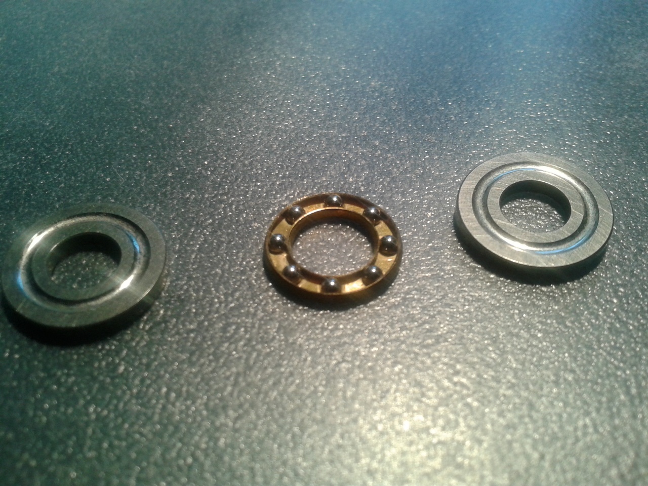

(#21103) zsolesz74 válasza csíkosháTTú hozzászólására (#21064)
Aug 16, 2013 |
(#21109) FriTTz válasza zsolesz74 hozzászólására (#21103)
Aug 16, 2013 |
Az, hogy ha abból elég megvenni hármat egy miniatűr golyóscsapágyhoz!
Ugyanúgy ahogy régen a cigarettagyárban lőszert gyártottak a golyóstollgyárban megy csapágyat nemzetközileg fokozódó helyzetben! |
(#21118) zsolesz74 válasza FriTTz hozzászólására (#21109)
Aug 16, 2013 |
A helyzet most is fokozódik, hogy kell házilag golyóscsapágyat gyártani tollbetétből?  |

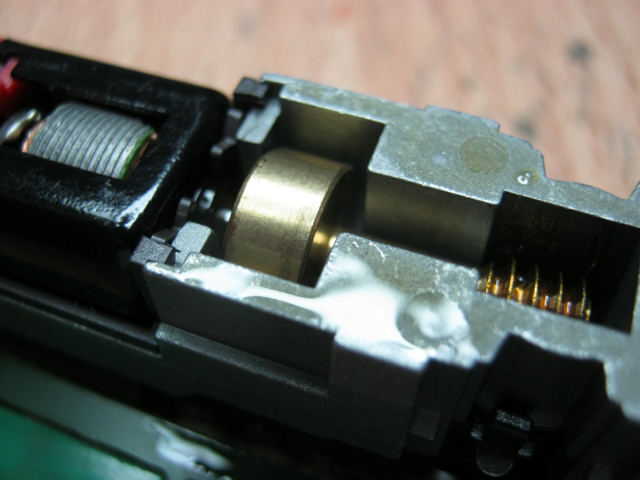

(#21209) csíkosháTTú hozzászólása
Aug 18, 2013 |
Még szerencse, hogy a hangdekóder beépítéséhez a modellt teljesen szét kell szedni. Minitrix (N méret) "Kövér Berta" belülről. Ez egy vadonat új modell, gyakorlatilag én bontottam ki a dobozából. Csöpög az olajtól... |
