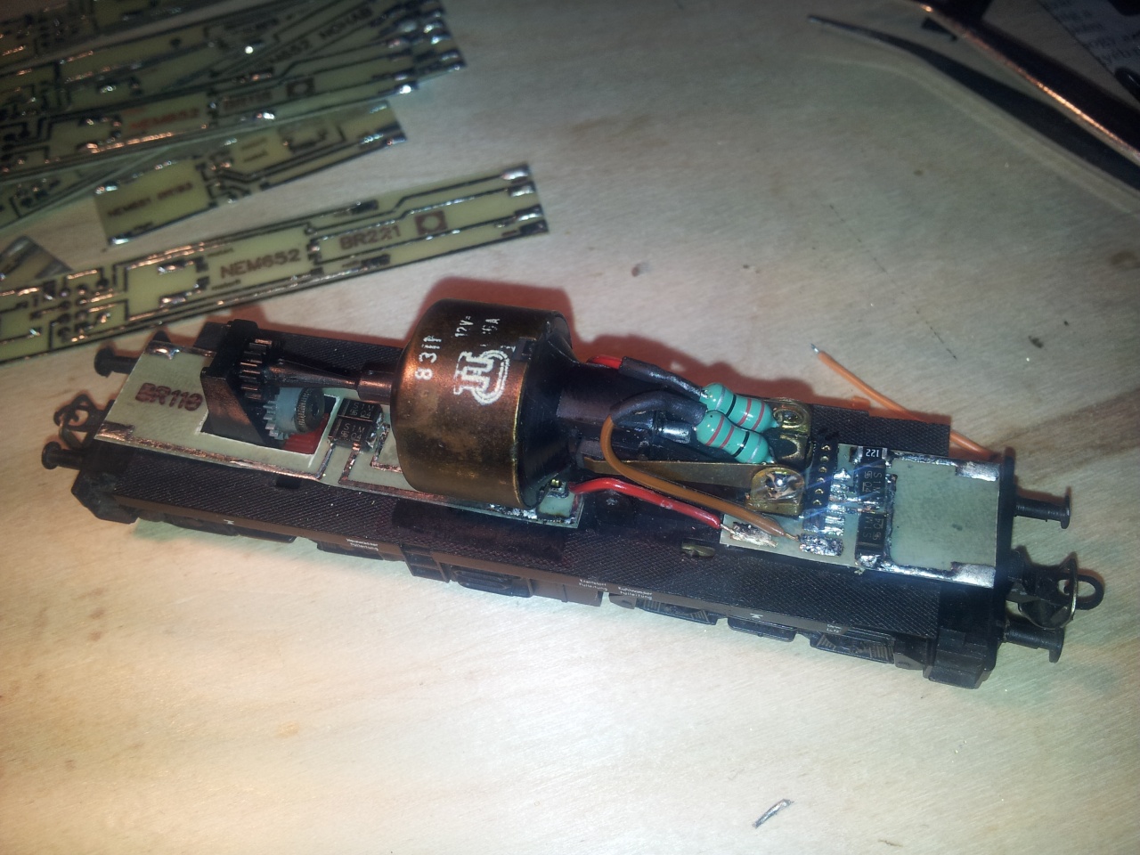

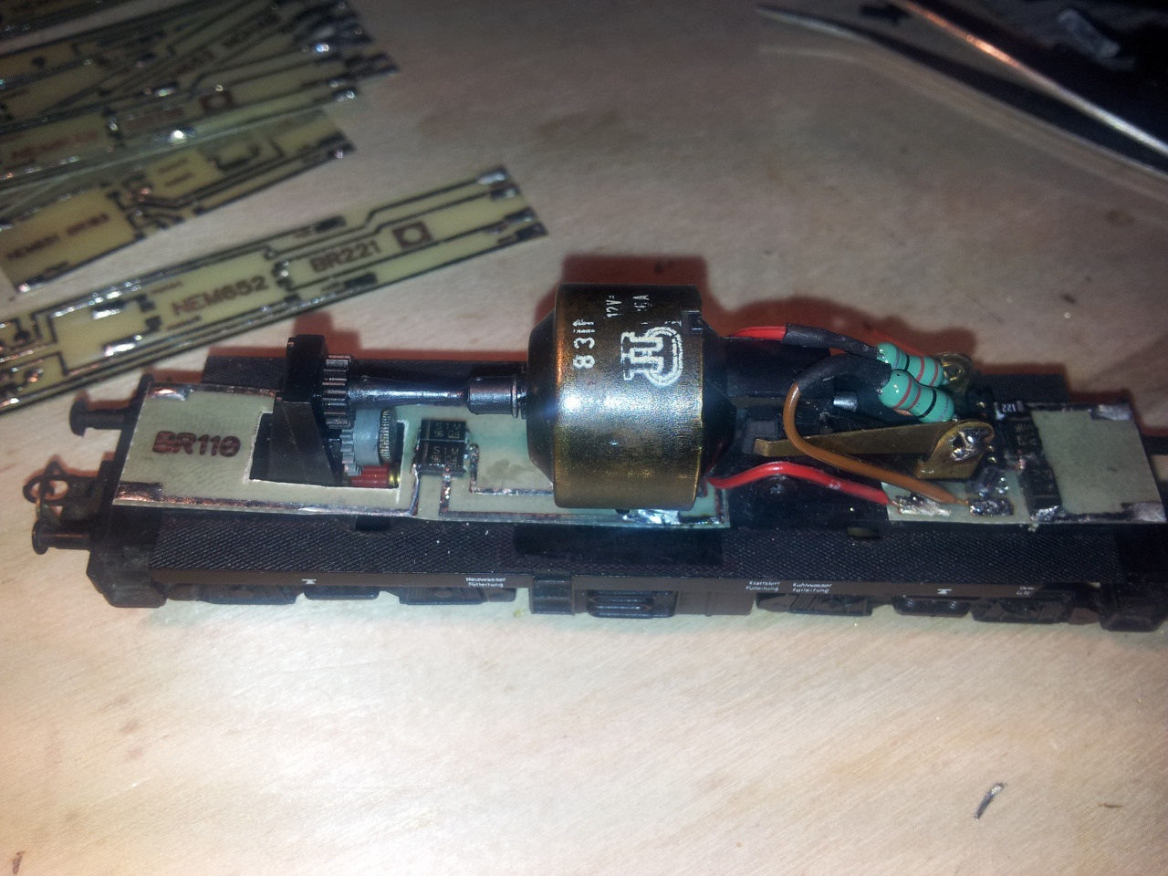

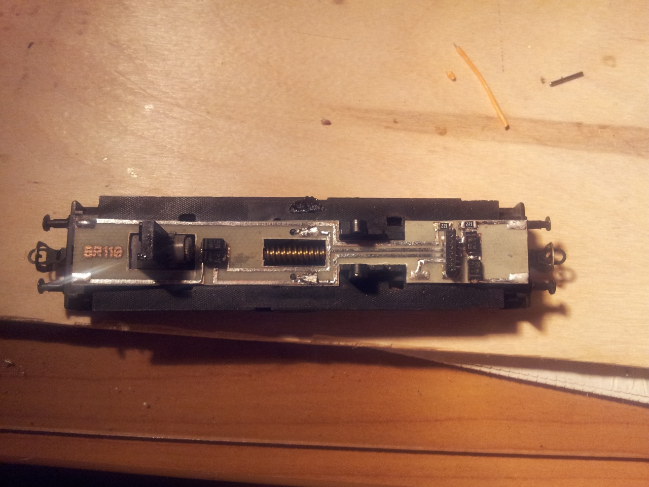

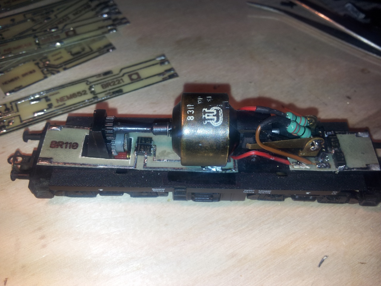

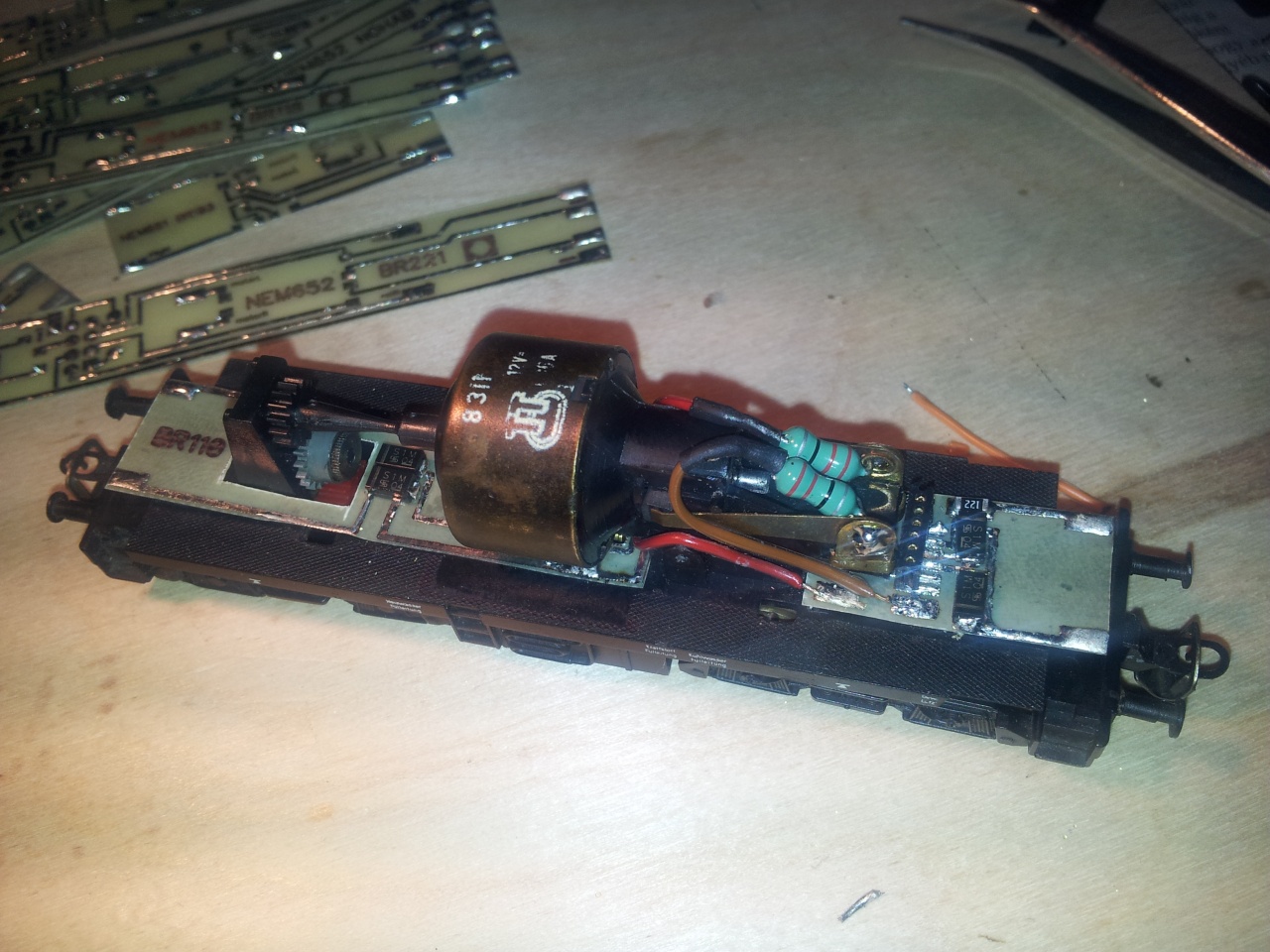

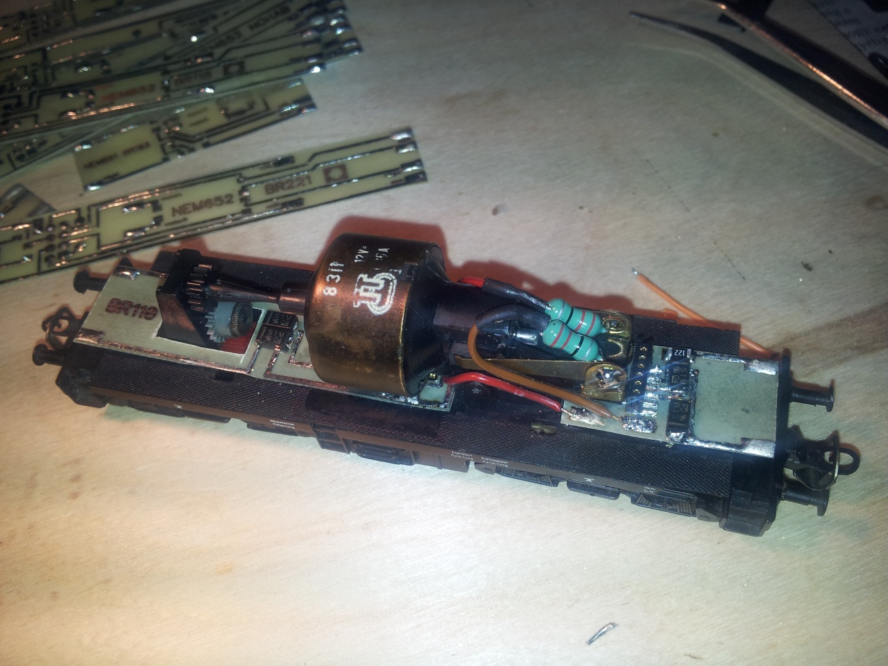

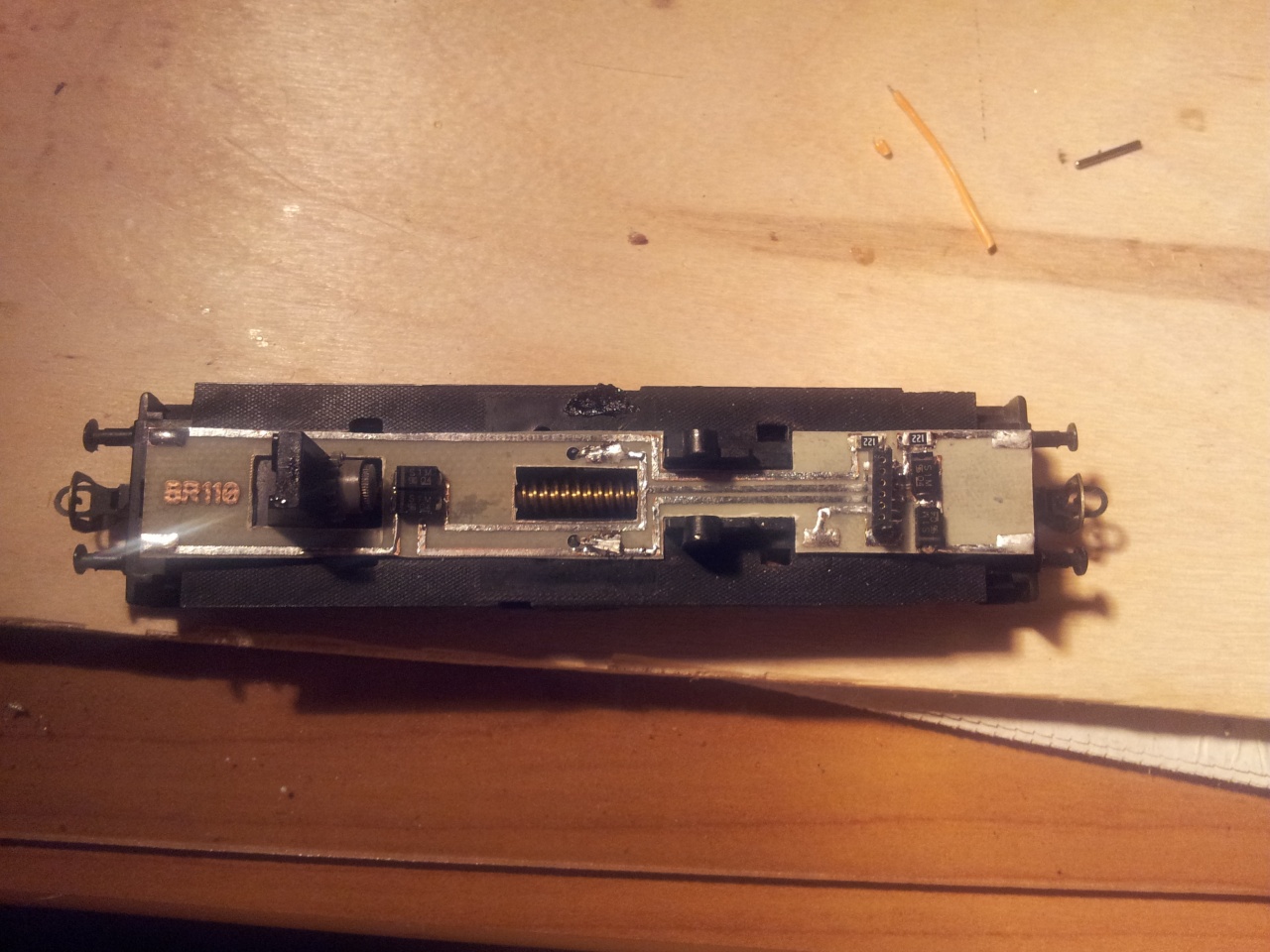

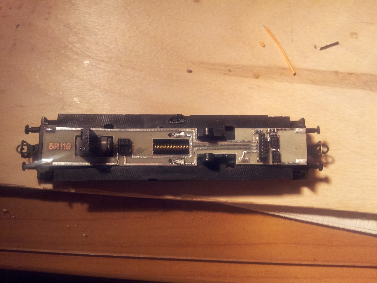

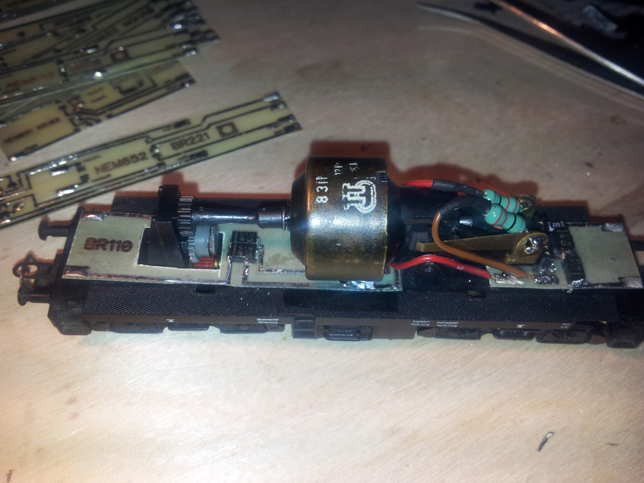

Elindult az átépítése a BTTB mozdonyoknak.
Minden modell speciálisan rászabott keretet kap, mérettől függően 6 és 8 tűs csatlakozókat.
Első körben a BR110-ről pár kép.
Mivel ezeknek a gépeknek a gépterét teljesen kitölti a súly, ezért egy kis trükkel az alvázra lett ráépítve a 0,2mm-es NYÁK lap.
(#23056) HOTotya válasza zsolesz74 hozzászólására (#23051) Válasz Szept 22, 2013
A panel hogy lett rögzítve az alvázhoz?????
(#23058) zsolesz74 válasza HOTotya hozzászólására (#23056) Válasz Szept 22, 2013
Ott maradt a motor alatt így alapból, plusz erre mennek a súlyok is még rá! Csak az elektromos szigetelését kell megoldani, ami valószínűleg lakkfesték, műanyagszalag, stb lesz...
(#23059) HOTotya válasza zsolesz74 hozzászólására (#23058) Válasz Szept 22, 2013
öntapadóssal is próbálkoztál????(nem csak a panel alá,hanem a tetejére is !!Van vékony fajta is
(#23062) zsolesz74 válasza HOTotya hozzászólására (#23059) Válasz Szept 22, 2013
Van az a kétoldalú ragasztó, amit padlószőnyegeket ragaszt. Arra is gondoltam, mondjuk nem teljes hosszban, mert akkor már csak vésővel lehet legyógyítani utána.
A BR118, 221-esnek a kasztnija meg lyukas a tetőn, azon M2-es csavarral lehet rögzíteni.
A BR119-es a vázra csavargálós, a BR103 és a Nohabnál kell megoldani a rögzítést a tető alatt.
Írod a váz marását rézből! Nem drága az egy kicsit, van ami mellette szól? Vagy csak azért mert puhább a réz?
(#23063) HOTotya válasza zsolesz74 hozzászólására (#23058) Válasz Szept 22, 2013
Még annyit,hogy kell nekem az alvázhoz egy proto,hogy megtervezhessem az alvázat!! Viszont az nem egy olcsó 1db-nak megcsinálni a vázát!! Legalább 10-15db-nál (éri meg)!!!!! Össze kell szedni pár emberkét akinek kell!!!!!!Lehet,hogy azt már huzal szikrával oldom meg........
(#23064) zsolesz74 válasza HOTotya hozzászólására (#23063) Válasz Szept 22, 2013

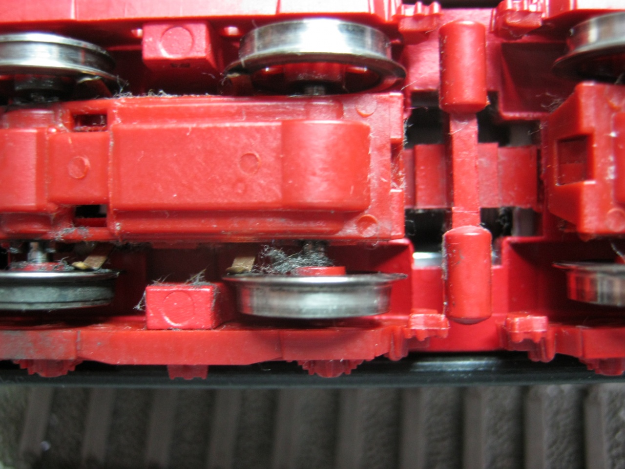

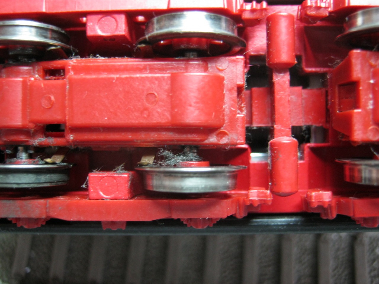

(#23101) csíkosháTTú hozzászólása Válasz Szept 23, 2013
Véletlenül sem cikizni, vagy nevetségessé tenni senkit nem akarok, pusztán figyíelem felhívás. Nem elég egy idő után "csak" a kerekeket és a síneket sebbenzinnel letörölgetni. Mégis előfordul, hogy a modell a "töktiszta" pályán is akadozik, nem megy. Nem a dekóder a rossz.
A képen is látszik, néha ki kell venni a tengelyt a helyéből, és úgy lepucolni a kerekeket, meg leszedni a szöszöket az áramszedésről. A képen a ROCO H0 méretű DB BR23 gőzös szerkocsija van.
(#23102) zsolesz74 válasza csíkosháTTú hozzászólására (#23101) Válasz Szept 23, 2013
Ezt bizony én is tanúsíthatom, mert a legutolsó csavarig mindent át kellett mosni, és pucolni olyan koszosak voltak a vásárolt gépeim. A sajátjaim ennél sokkal jobban meg voltak becsülve.

(#23168) zsolesz74 válasza csíkosháTTú hozzászólására (#23101) Válasz Szept 24, 2013
István!
Mit csináljak a BTTB motorral, ha menet közben megőröl egy adag kávét is? Főzni nem tud, tehát nem csinálok belőle kávéfőzőt!
Takarítani kell? És ha igen hogyan?
Katasztrófa a hangja!

(#23302) csíkosháTTú válasza zsolesz74 hozzászólására (#23271) Válasz Szept 26, 2013
„Ugyanis az a helyzet, hogy a motor terhelés nélkül 130-150mA-t vesz fel.”
Egy régi BTTB körmotor üresen, teljes feszültségen (12V DC) kb. 70mA-t vesz fel. Te a dupjáját méred, tehát itt van a gond. A 100%-os eltérés az minden, csak nem mérési hiba.
(#23303) csíkosháTTú válasza zsolesz74 hozzászólására (#23282) Válasz Szept 26, 2013
„Viszont a motor tiszta és jól fut.”
Az előző hozászólásom tükrében, ebben az állításban jogerősen kételkedem...
(#23311) zsolesz74 válasza csíkosháTTú hozzászólására (#23302) Válasz Szept 26, 2013
A motorok palástján 160mA van feltüntetve. Ennek fényében nem rossz a mért érték. A 70mA az nagyon alacsony! Biztos jók az adatok?
Egy másik modellben beépítve is 200mA alatt marad, ez volt a kávédarálós motor a tisztítás előtt!
„A 100%-os eltérés az minden, csak nem mérési hiba.”
Ebben neked teljes mértékben igazad van, ez nem hibahatáron belüli.
(#23312) csíkosháTTú válasza zsolesz74 hozzászólására (#23311) Válasz Szept 26, 2013
180...
De az a névleges leadott forgatónyomatékhoz tartozó érték, 12V feszültségen.
Üresben 80-nál nem lehet több.
(#23322) zsolesz74 válasza csíkosháTTú hozzászólására (#23312) Válasz Szept 26, 2013
Mivel csak a vezérlőn tudok mérni, ezért azokat a számokat mondtam.
De valami biztos, hogy nem kerek, mert másik motorral, aminek 90mA a felvétele 250mA-300mA között van a beszerlt állapotban.
Amikor meg a csatlórudazatot is felteszem szaggatva megy a mozdony.
