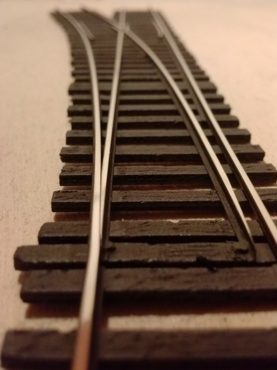

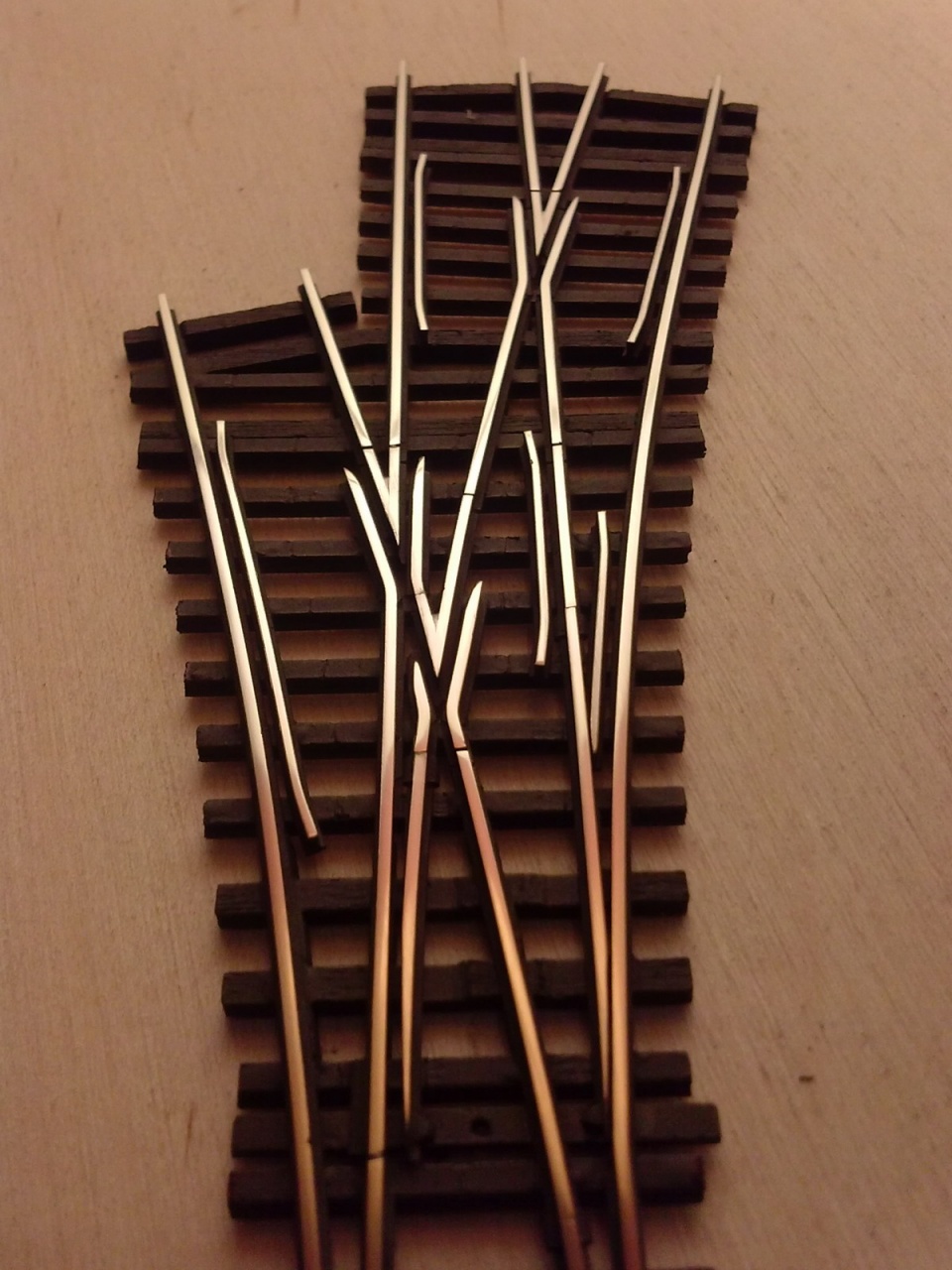

Elkészült a hózentróger!
(#23193) Váltógyártó válasza Váltógyártó hozzászólására (#23192) Válasz Szept 24, 2013
Még három kép:
(#23194) Váltógyártó válasza Váltógyártó hozzászólására (#22979) Válasz Szept 24, 2013
És ez is:
(#23195) Váltógyártó válasza Váltógyártó hozzászólására (#23194) Válasz Szept 24, 2013
Dupla szív!
(#23197) sunocske válasza Váltógyártó hozzászólására (#23195) Válasz Szept 24, 2013
Ez nagyon szép lett! Meg a H0-s hózi is. Abban tudod mi tetszik nagyon? Hogy a talpfák végei nem esnek 100%-ig egy vonalba, ami csak tovább növeli az élethűséget
Egyszer nem is olyan rég egy elővárosi állomáson cseréltünk talpfákat az egyik kevéssé frekventált kitérőjében (pár hete bontották el az átépítés során), na hát azt nem mutogatták tankönyvben (vagy maximum elrettentő példaként) :p
(#23198) DZolTTán válasza Váltógyártó hozzászólására (#23195) Válasz Szept 24, 2013
Hát ez gyönyörű! De tényleg, most kell majd rendelnem még hozzá, mert a gyári Tillig-et nem tehetem mellé, nagyon csúfúl mutatna e mellet!
A hózi is csoda szép! Lehet, hogy csak a fényképen tűnik úgy, de mintha lenne egy kis törés a a külső sínekben ott, ahol az angol váltóval találkozik?
(#23203) Váltógyártó válasza DZolTTán hozzászólására (#23198) Válasz Szept 24, 2013
Mindegyik csúcssín hegyénél van egy kis törés a tősínben, hogy a csúcssín szépen felfeküdjön a tősín oldalához. Erre azért van szükség, mert a csúcssín is sínből van, ami egy bizonyos szögben le van reszelve, és a tősínnek ezt kell követni. A csúcssínt nem lehet ívesre reszelni, ezért kell ez a kis "csalás".

(#23216) DZolTTán válasza Váltógyártó hozzászólására (#23203) Válasz Szept 25, 2013
Így már értem. Ne érts félre, véletlenül sem kritizálni akartam a mesterművet
(#23219) Váltógyártó válasza DZolTTán hozzászólására (#23216) Válasz Szept 25, 2013
Meg sem fordult a fejemben, de ezt sokan kérdezik, és ez rá a magyarázat.
(#23228) sunocske válasza Váltógyártó hozzászólására (#23219) Válasz Szept 25, 2013
... és sokan el sem hiszik, hogy a járművek futását mindez gyakorlatilag egyáltalán nem befolyásolja

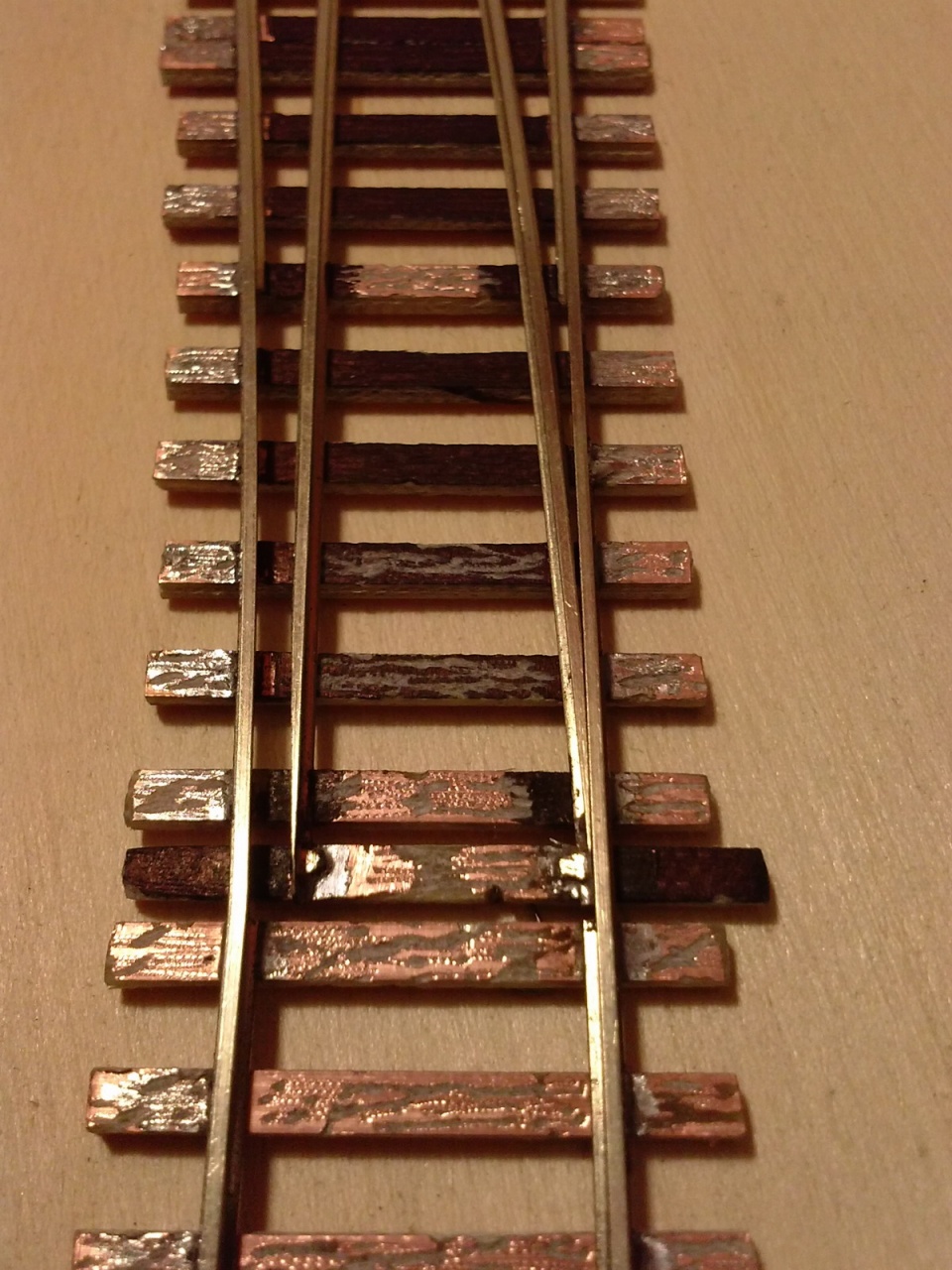

Gödöllőn öt lépésben tervezem bemutatni, hogy hogy is készül egy ilyen kitérő. A ROCO 15 fokos kitérőjét vettem alapul, de magyar jellegű talpfa kiosztással, valamint elöl és hátul megnyújtottam 7 talpfával. A hatodik lépés egy kis dioráma lesz, kvázi bemutatva, hogy mit is lehet ebből a technikából kihozni. Ennek a megépítését azért profira bíztam Kisfaludy Zsolti személyében!
(#23493) Váltógyártó válasza Váltógyártó hozzászólására (#23492) Válasz Szept 29, 2013
Sajnos a lézervágó gép betegeskedik, így a talpfákat rétegelt lemez helyett mindenhol nyák csíkból készítettem, amin a kis kézi csiszolómmal próbáltam valami erezetet kialakítani. Ha rendes talpfát ragasztok a nyákok közé, akkor erre nincs szükség, az a néhány sima talpfa szinte észrevétlenül megbújik az igazi fa talpfák között, de itt nagyon szembetűnő lett volna az erezet hiánya. Csinálhattam volna betonaljasra is, de a fa talpfa az én világom!

(#23835) Váltógyártó válasza baker6600 hozzászólására (#23832) Válasz Okt 4, 2013
És használnod kéne folyasztószert! Anélkül nem terül szét a cin rendesen.

(#23840) baker6600 válasza Váltógyártó hozzászólására (#23835) Válasz Okt 4, 2013
Na ugye mondtam, hogy gyakorolnom kéne
(#23843) Váltógyártó válasza baker6600 hozzászólására (#23840) Válasz Okt 4, 2013
Ezért jött létre ez a fórum!
