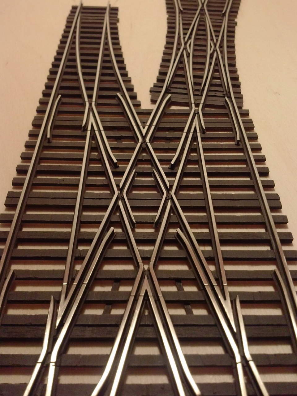

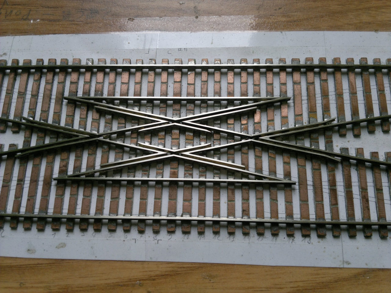

Ez nagyon szép lett! Meg a H0-s hózi is. Abban tudod mi tetszik nagyon? Hogy a talpfák végei nem esnek 100%-ig egy vonalba, ami csak tovább növeli az élethűséget
Egyszer nem is olyan rég egy elővárosi állomáson cseréltünk talpfákat az egyik kevéssé frekventált kitérőjében (pár hete bontották el az átépítés során), na hát azt nem mutogatták tankönyvben (vagy maximum elrettentő példaként) :p |

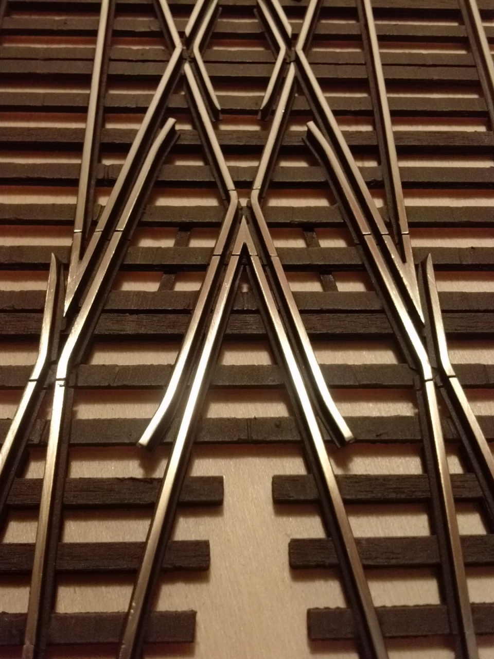

(#23198) DZolTTán válasza Váltógyártó hozzászólására (#23195)
Szept 24, 2013 |
Hát ez gyönyörű! De tényleg, most kell majd rendelnem még hozzá, mert a gyári Tillig-et nem tehetem mellé, nagyon csúfúl mutatna e mellet!

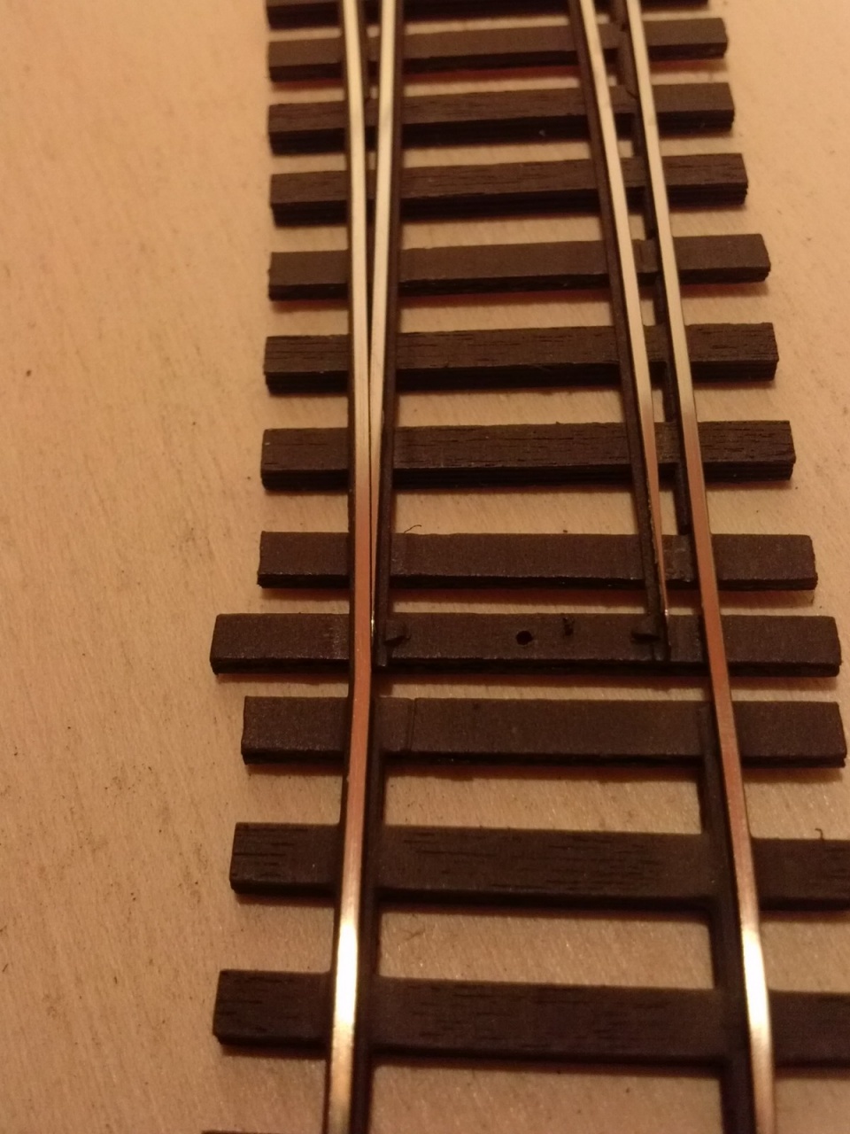

A hózi is csoda szép! Lehet, hogy csak a fényképen tűnik úgy, de mintha lenne egy kis törés a a külső sínekben ott, ahol az angol váltóval találkozik? |
(#23203) Váltógyártó válasza DZolTTán hozzászólására (#23198)
Szept 24, 2013 |
Mindegyik csúcssín hegyénél van egy kis törés a tősínben, hogy a csúcssín szépen felfeküdjön a tősín oldalához. Erre azért van szükség, mert a csúcssín is sínből van, ami egy bizonyos szögben le van reszelve, és a tősínnek ezt kell követni. A csúcssínt nem lehet ívesre reszelni, ezért kell ez a kis "csalás". |

(#23216) DZolTTán válasza Váltógyártó hozzászólására (#23203)
Szept 25, 2013 |
Így már értem. Ne érts félre, véletlenül sem kritizálni akartam a mesterművet  |
(#23219) Váltógyártó válasza DZolTTán hozzászólására (#23216)
Szept 25, 2013 |
Meg sem fordult a fejemben, de ezt sokan kérdezik, és ez rá a magyarázat. |
(#23228) sunocske válasza Váltógyártó hozzászólására (#23219)
Szept 25, 2013 |
... és sokan el sem hiszik, hogy a járművek futását mindez gyakorlatilag egyáltalán nem befolyásolja  |

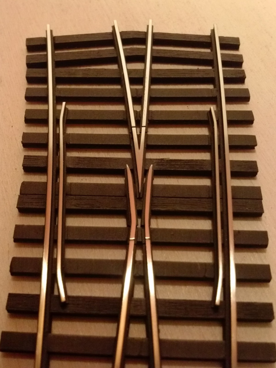

Gödöllőn öt lépésben tervezem bemutatni, hogy hogy is készül egy ilyen kitérő. A ROCO 15 fokos kitérőjét vettem alapul, de magyar jellegű talpfa kiosztással, valamint elöl és hátul megnyújtottam 7 talpfával. A hatodik lépés egy kis dioráma lesz, kvázi bemutatva, hogy mit is lehet ebből a technikából kihozni. Ennek a megépítését azért profira bíztam Kisfaludy Zsolti személyében! |
(#23493) Váltógyártó válasza Váltógyártó hozzászólására (#23492)
Szept 29, 2013 |
Sajnos a lézervágó gép betegeskedik, így a talpfákat rétegelt lemez helyett mindenhol nyák csíkból készítettem, amin a kis kézi csiszolómmal próbáltam valami erezetet kialakítani. Ha rendes talpfát ragasztok a nyákok közé, akkor erre nincs szükség, az a néhány sima talpfa szinte észrevétlenül megbújik az igazi fa talpfák között, de itt nagyon szembetűnő lett volna az erezet hiánya. Csinálhattam volna betonaljasra is, de a fa talpfa az én világom!  |
(#23494) Fordítókorongos válasza Váltógyártó hozzászólására (#23493)
Szept 30, 2013 |
Kösz a bátorítást!
Kíváncsi leszek az öt lépéses váltógyártós bemutatóra!
Ha egy ilyen 15 fokos építését 5 lépésben mutatod be, akkor a 8 fokos Bázelid mennyi lenne?
Jó váltógyártást!

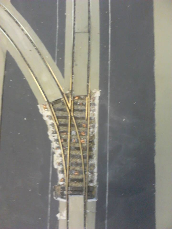

(#23796) Csukló hozzászólása
Okt 4, 2013 |
A héten a már beépített váltón "garanciális" javításon esett át, de mint kiderült a beépítésnél mi hibáztunk! |
