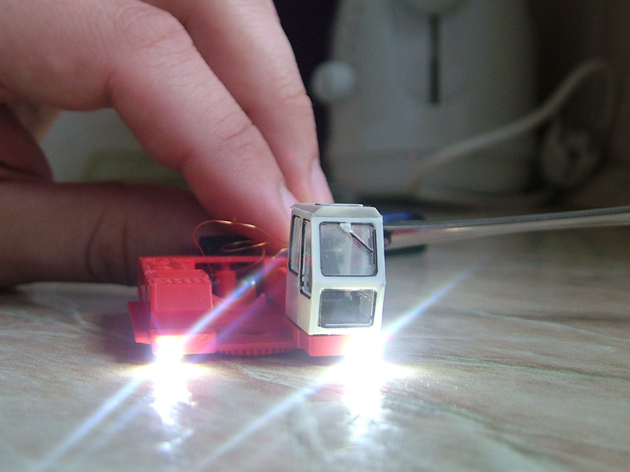

Ma elkezdtem összerakni egy Kibri építőkészletet.
Pár kép róla , hamarosan tovább folytatom
(#22832) HOTotya válasza SzerNoh hozzászólására (#22825) Válasz Szept 16, 2013
Kérek bele kis motoros meghajtásokat is!!!! Kapni pici motorokat szervós kivitellel is!! A fólia jó lett???
(#22836) SzerNoh válasza HOTotya hozzászólására (#22832) Válasz Szept 16, 2013
Jelen tudásommal azt még nem tudnám kivitelezni!

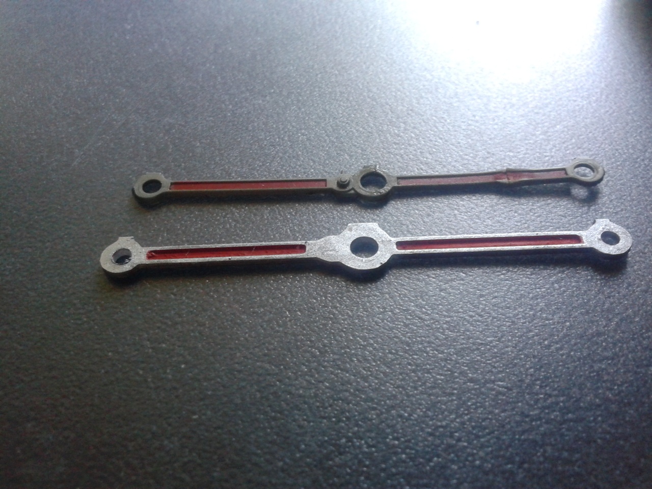

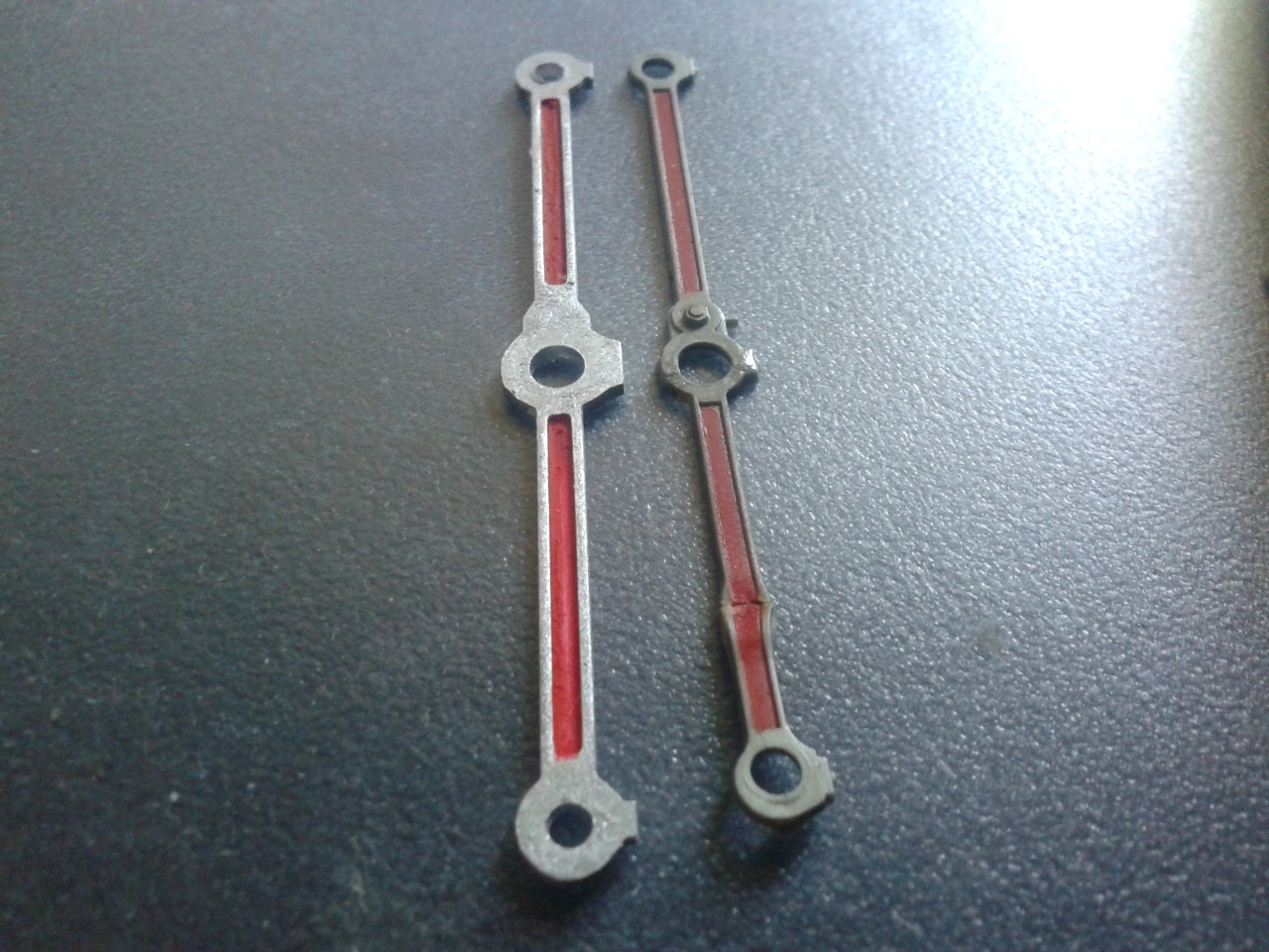

Ezt a képet főleg Csíkosnak küldöm,de természetesen akinek szüksége lesz a továbbiakban ehhez hasonló alkatrészre az nyugodtan fordulhat hozzám!!! Bár még nem tökéletes minden mérete azért látható,hogy semmi sem lehetetlen!!!! Kis cnc maróval készítettem és a színeket nem kell nézni ez amolyan minta darab,de már 90%-s Ja és a lényeg ! BR-01-s kar pótlása!!!
(#22963) zsolesz74 válasza HOTotya hozzászólására (#22962) Válasz Szept 21, 2013
Már megérte felkelni ma reggel!
Elismerésem mester!
Ezek szerint ilyen méretben is tudsz gyártani? Vannak ötleteim...
(#22965) HOTotya válasza zsolesz74 hozzászólására (#22963) Válasz Szept 21, 2013
Ami a gépen kifér........ tök mind1,hogy mekkora a mérethez....Ha megoldható akkor megcsinálom(ide kellett a "G"kód amit a Lacitól kérdeztem )Azért még nem tökéletes minden(én sem ) van még mit tanulni a programozáshoz
(#22968) csíkosháTTú válasza HOTotya hozzászólására (#22962) Válasz Szept 21, 2013
Az ugyan BR03.2 REKO, ami Nálad van, de elvileg a 01-hez is jó lesz majd.

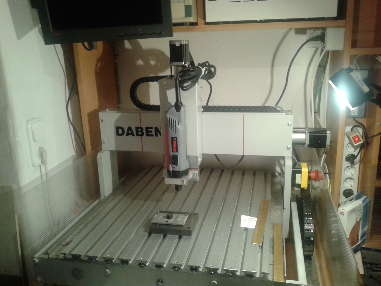

Neked van CNC géped? Milyen modell?
Utoljára a középiskolában programoztam megmunkáló központokat.
Milyen vezérlése van?

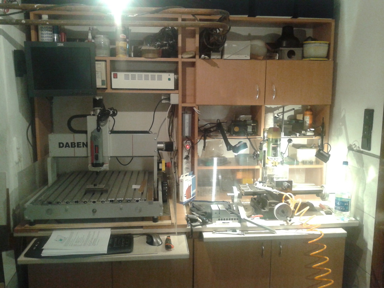

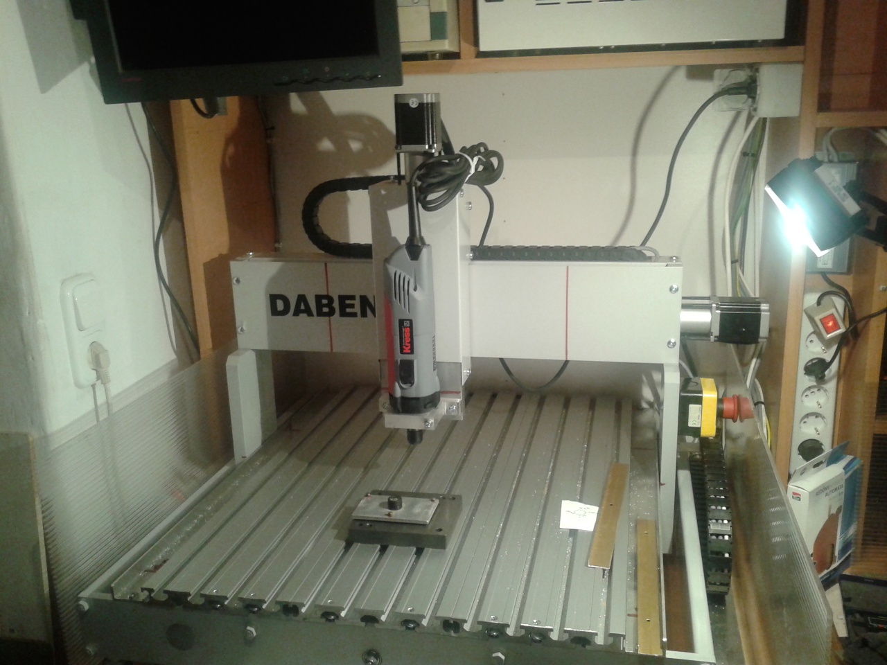

(#22971) HOTotya válasza zsolesz74 hozzászólására (#22969) Válasz Szept 21, 2013

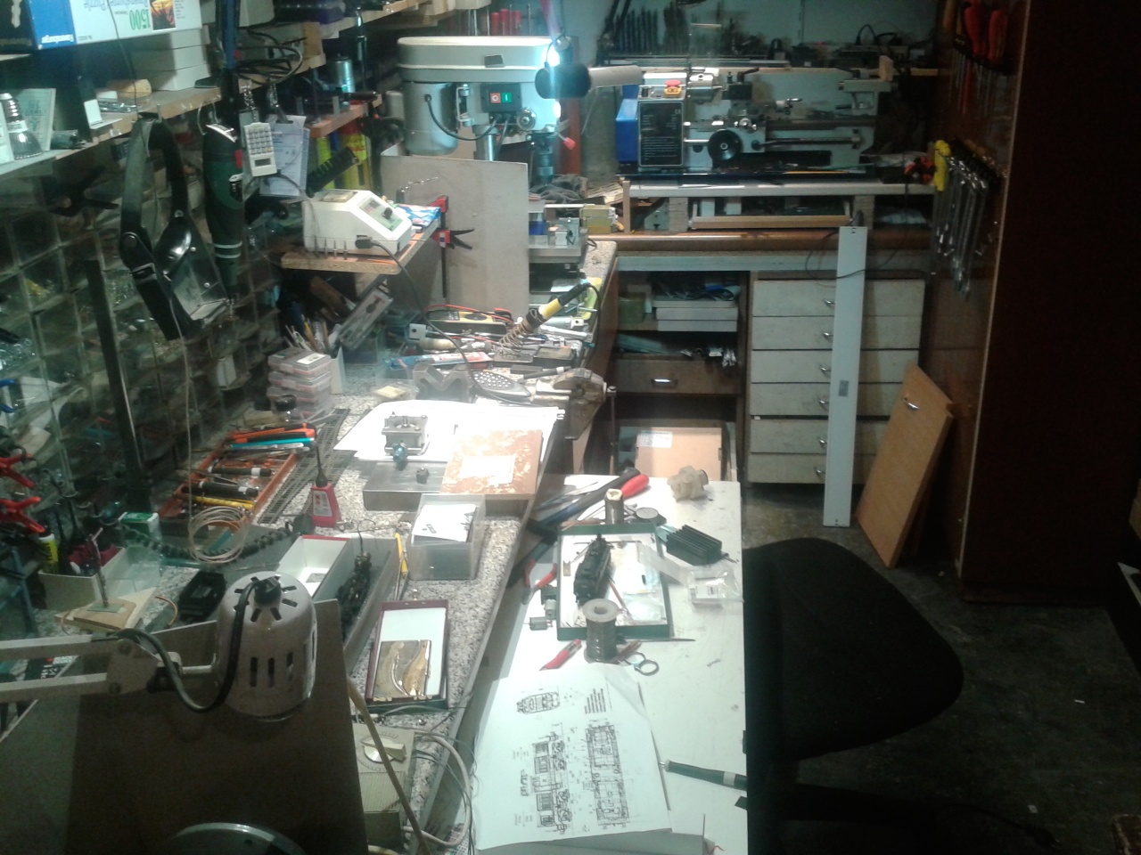

Nos az igazság az odaát van.... Egy mini cnc a gép illetve Gravírozó,de egy megerősített gép amivel nyugodtan lehet marni is!!50x50cm-s a gép munkaterülete!!!!Ja és DABEN a neve.
Így néz ki otthon a kis műhelyem........
(#22972) HOTotya válasza HOTotya hozzászólására (#22971) Válasz Szept 21, 2013
Rossz az utolsó kép és nem tudom kiszedni.... szóval ez a kis dolgozó szobám.......

Azért ne dobd ki.......

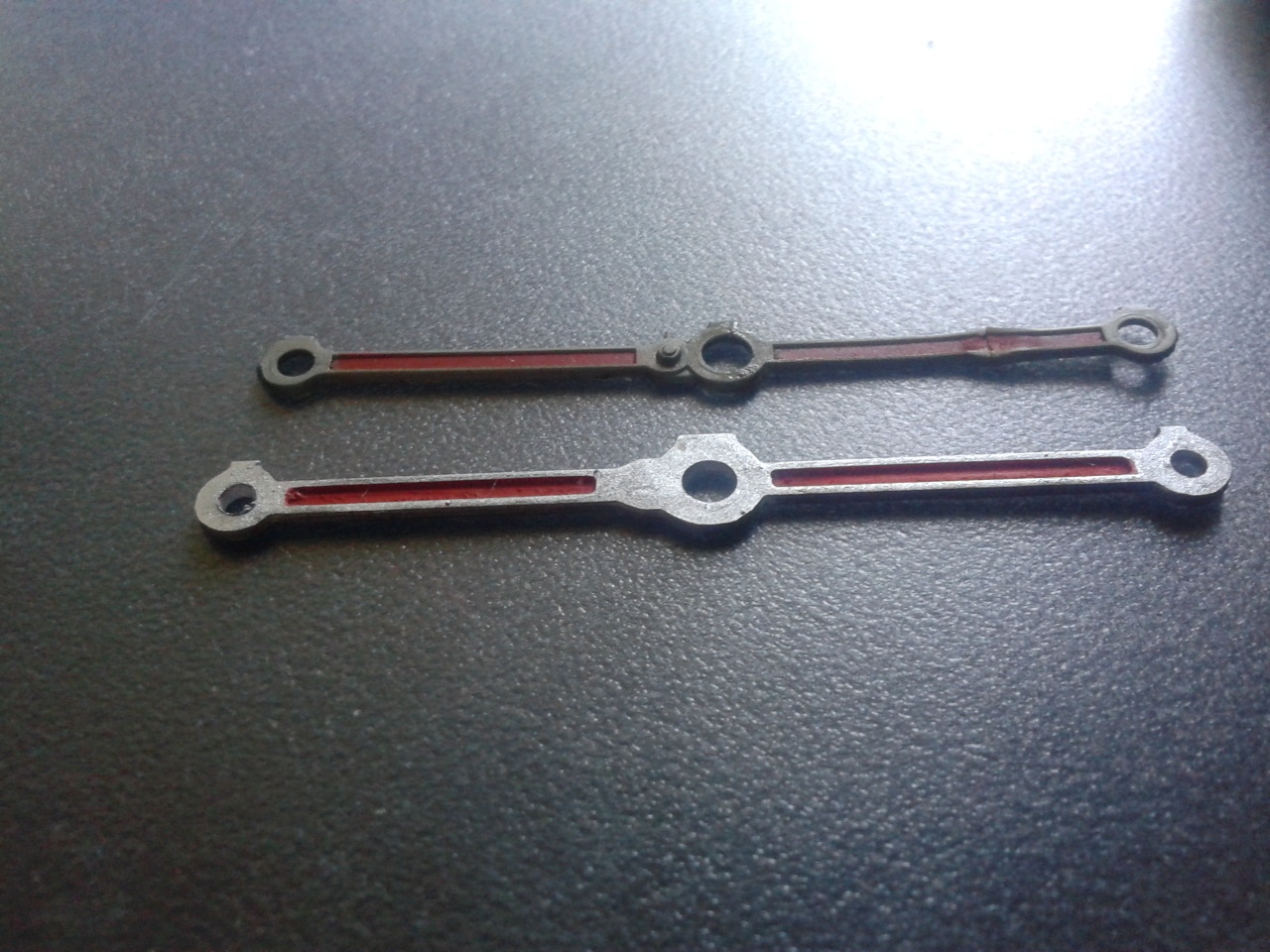

Arra gondoltunk az Istvánnal,mivel a régi Piko mozdonyokhoz nagyon nehéz sok alkatrészt már beszerezni s egy két dolgot magunk is le tudunk gyártani pl. ezeket is! Ja és lassan DE biztosan elindul a mozdonyok gyártása is!!! Hogy mik az még nyóc pöcsétes titok.. de ami késik az múlik

Természetesen megpróbálom,de kell hozzá egy alkatrész vagy rajz A BR-03-s kart egy nagyon jó műanyagból készítettem!! hajlékony és jó a kopásállósága
