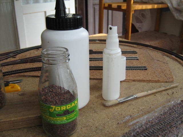

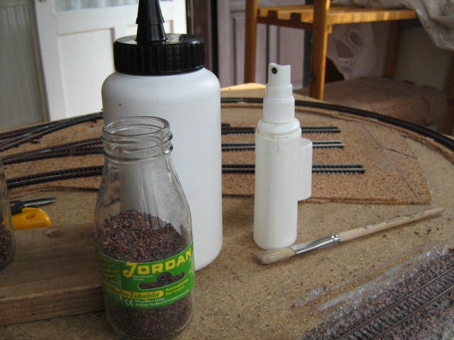

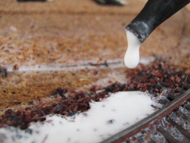

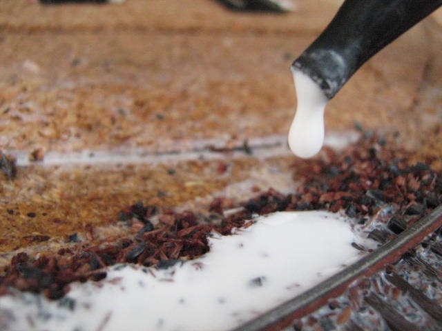

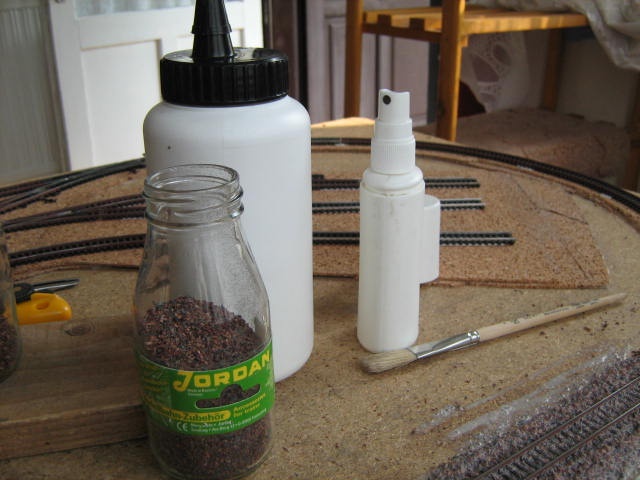

Egy kérdés volna a mesterekhez ágyazatépítéssel kapcsolatban járható út az, hogy először mosószeres vízzel becsöpögtetem a pályát (a terülés miatt) és utána az 1:1-es ragasztós keverék, vagy egyben ajánlatos 1:1-be egy pár csepp mosogatószer?
Utóbbi nekem nehezen terült el, van még valami trükk amit nem tudok?
(#22882) csíkosháTTú válasza Captaindonc hozzászólására (#22879) Válasz Szept 18, 2013
Ha nem gyurcsányolta volna el a másik portálon a "moderátori gárda", akkor ott visszakereshető lenne, hogy mi hogy csináltuk pár éve...
Nos, ha elterítetted az ágyazatanyagot, akkor először permetezd le vízzel, a kisebbik fiam ebbe is tett pár csepp folyékony szappant. Csak ezután csepegtesd be a faragasztó/víz keverékkel. Ebben is lehet egy-két csepp szappan, vagy mosogatószer.
Keresek képeket...

(#22883) Captaindonc válasza csíkosháTTú hozzászólására (#22882) Válasz Szept 18, 2013

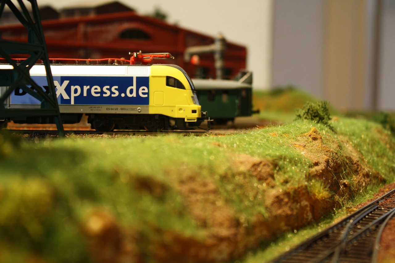

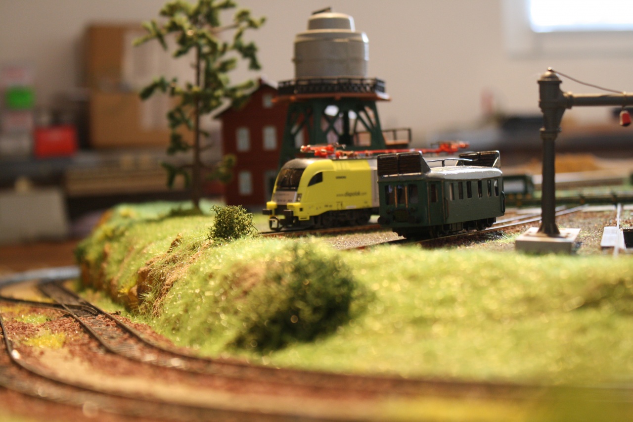

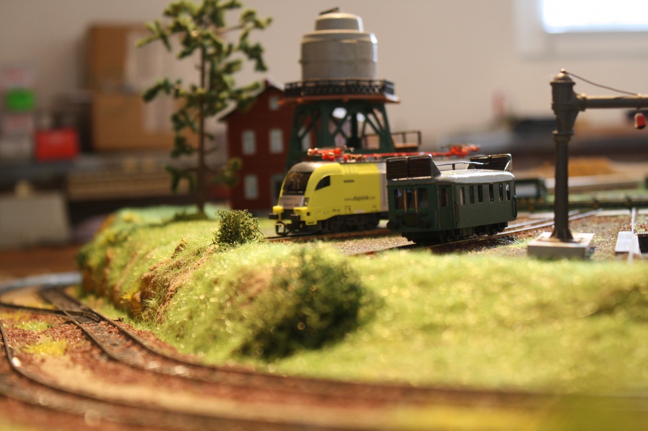

Köszönöm mester! Kipróbálom, addig is egy rögtönzött kép a dolgok haladásáról

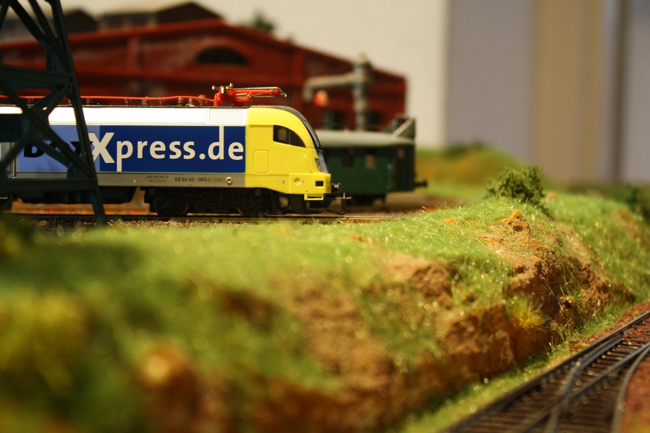

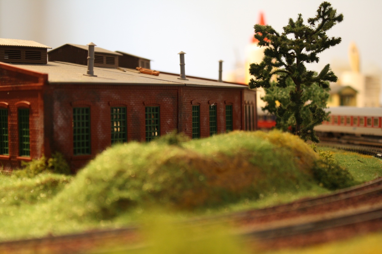

(#22884) Captaindonc válasza Captaindonc hozzászólására (#22883) Válasz Szept 18, 2013
Az egyik képen van egy kakukktojás.. kíváncsi vagyok ki veszi észre.. én is csak utólag láttam
(#22887) zsolesz74 válasza Captaindonc hozzászólására (#22883) Válasz Szept 18, 2013
De hát ez már készen van!
Nagyon szép munka! Grat!
(#22888) etwg válasza Captaindonc hozzászólására (#22884) Válasz Szept 18, 2013
Ott maradt a ragasztod!
(#22889) Captaindonc válasza etwg hozzászólására (#22888) Válasz Szept 18, 2013
Nem ott maradt két talpfa a fűtőház tetején
(#22890) Captaindonc válasza zsolesz74 hozzászólására (#22887) Válasz Szept 18, 2013
Még csak kis része, de köszönöm. Van itt pár nagymester akitől élmény lesni a technikát
(#22891) zsolesz74 válasza Captaindonc hozzászólására (#22889) Válasz Szept 18, 2013
Biztos a gólya készült fészket rakni!
Na de talpfából????
(#22892) etwg válasza Captaindonc hozzászólására (#22889) Válasz Szept 18, 2013
Az aligha zavarhat, söt oda én mást is raknák - autogumi, egyébb fa- és vasdarab. Az ilyen tetökön, ha nem tul meredek, sok minden megmarad az iskolatáskától kezdve a teniszcipön át minden felesleges dolog odakerülhet, akár akaratlanul, akár valamilyen tetöjavitási munka során.....
(#22893) Captaindonc válasza etwg hozzászólására (#22892) Válasz Szept 18, 2013
Ezt még meggondolom, ötletnek nagyon jó. Az épületek még hátra vannak, a fűtőház is még csak alap koszolásban részesült.

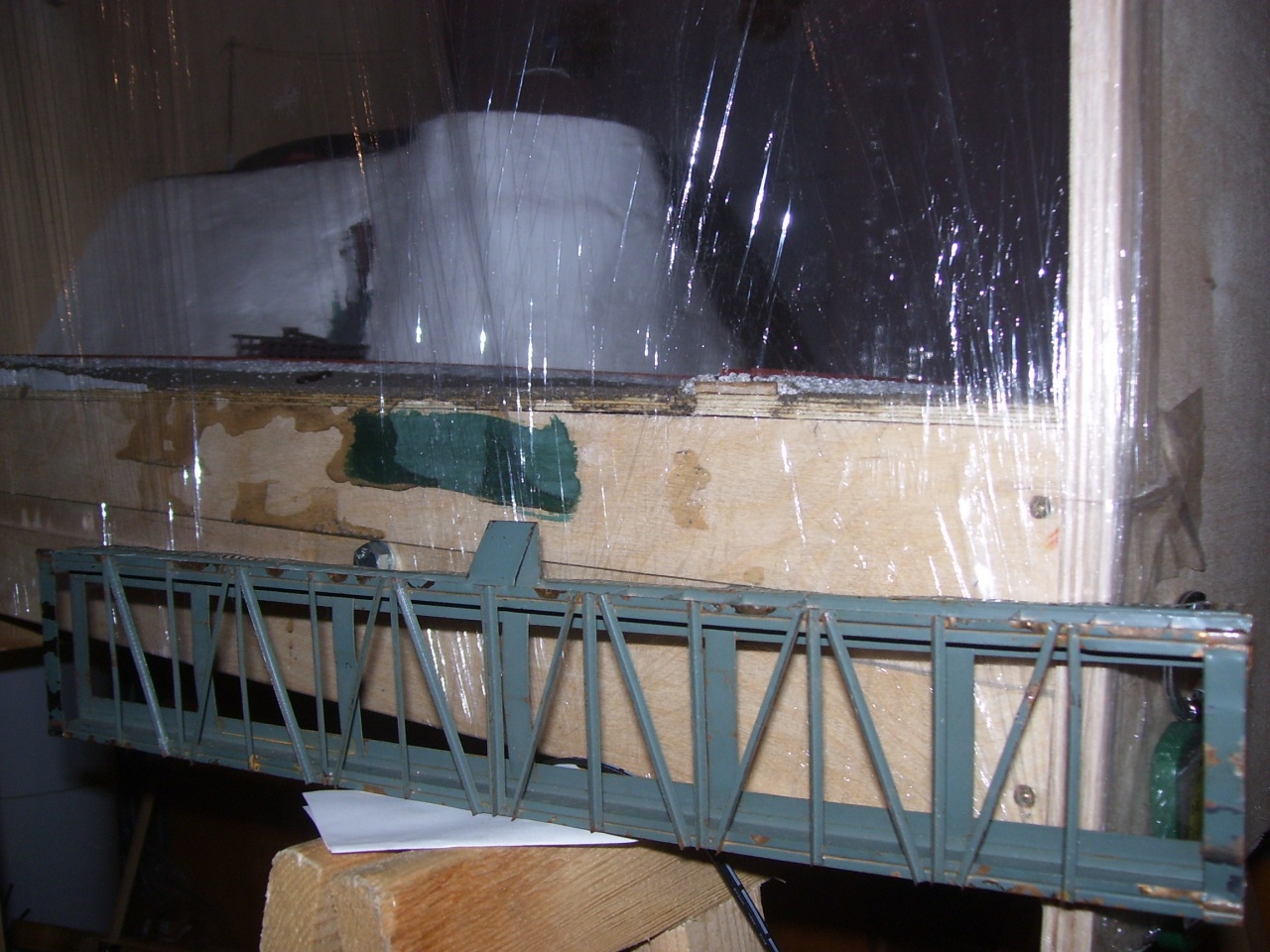

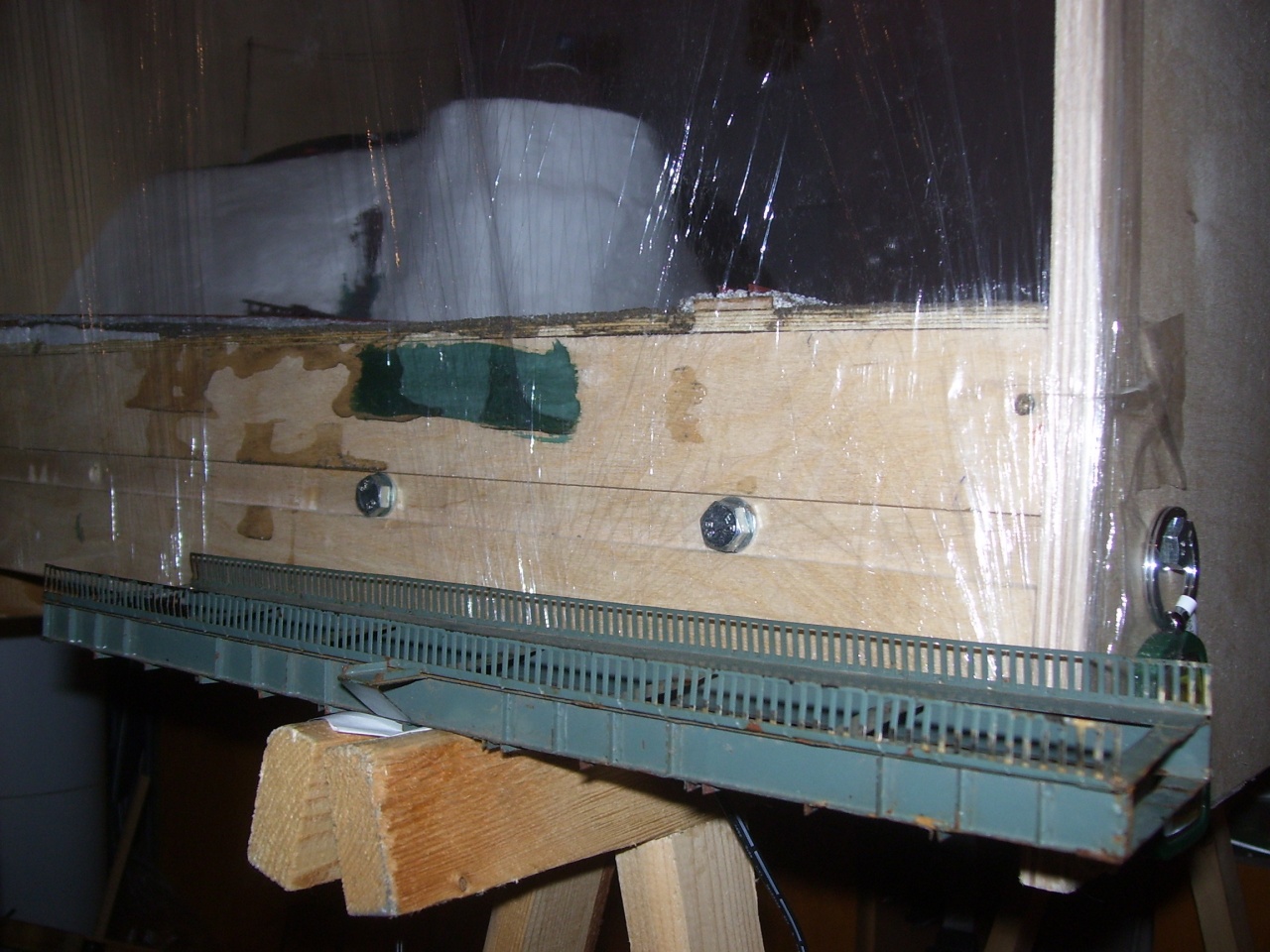

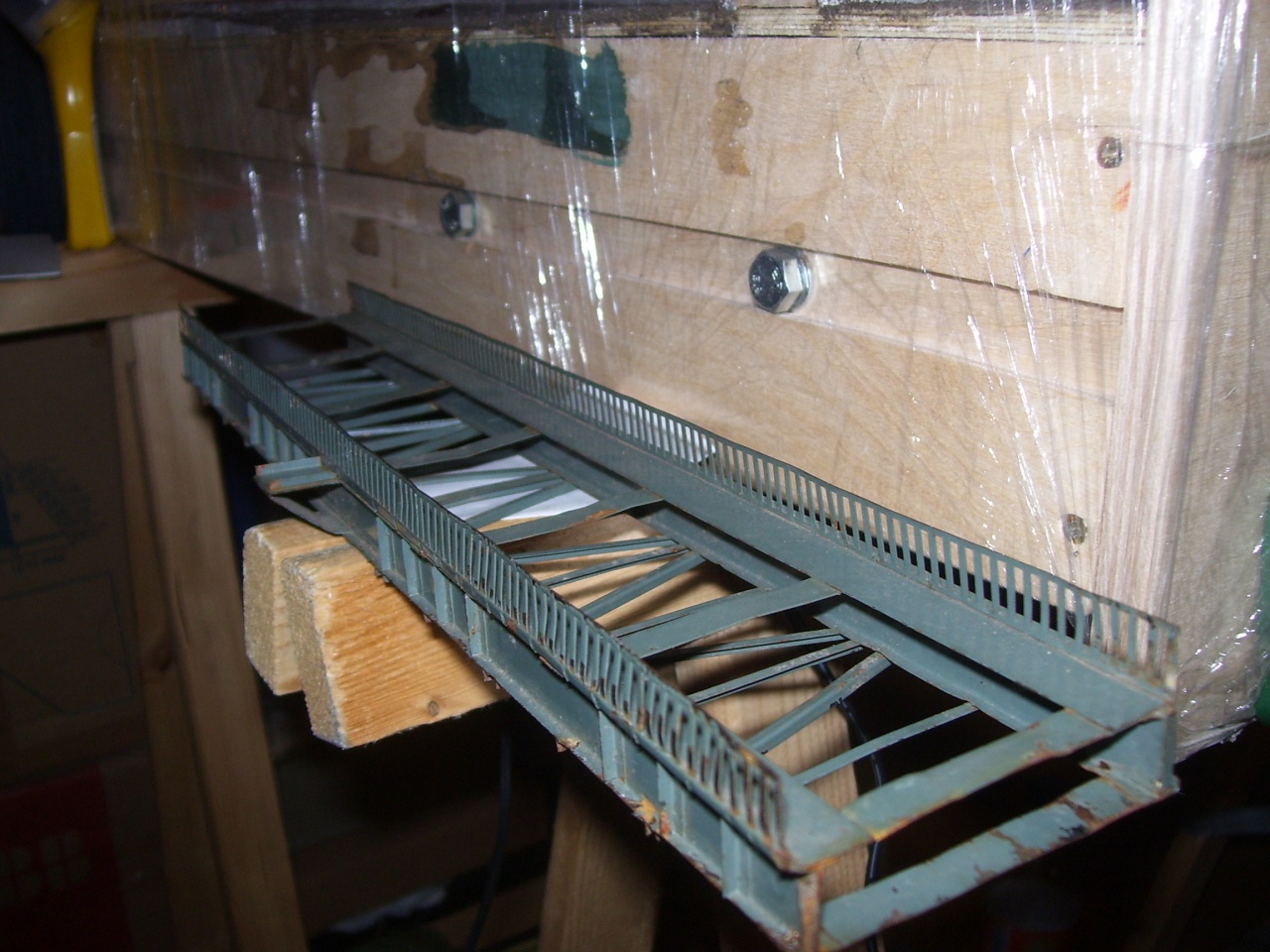

(#25092) Mk48 2024 hozzászólása Válasz Nov 3, 2013

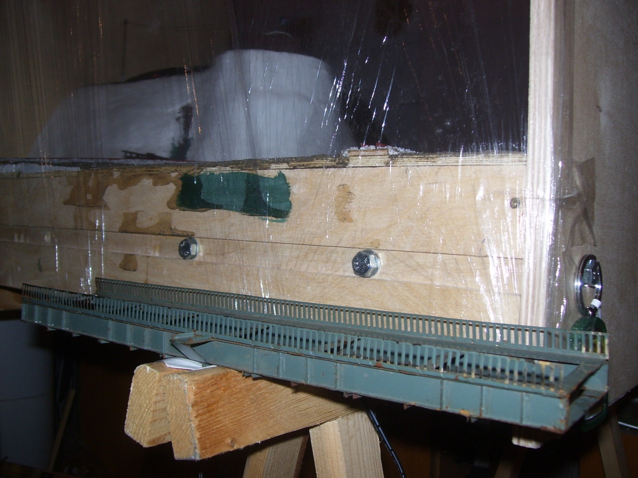

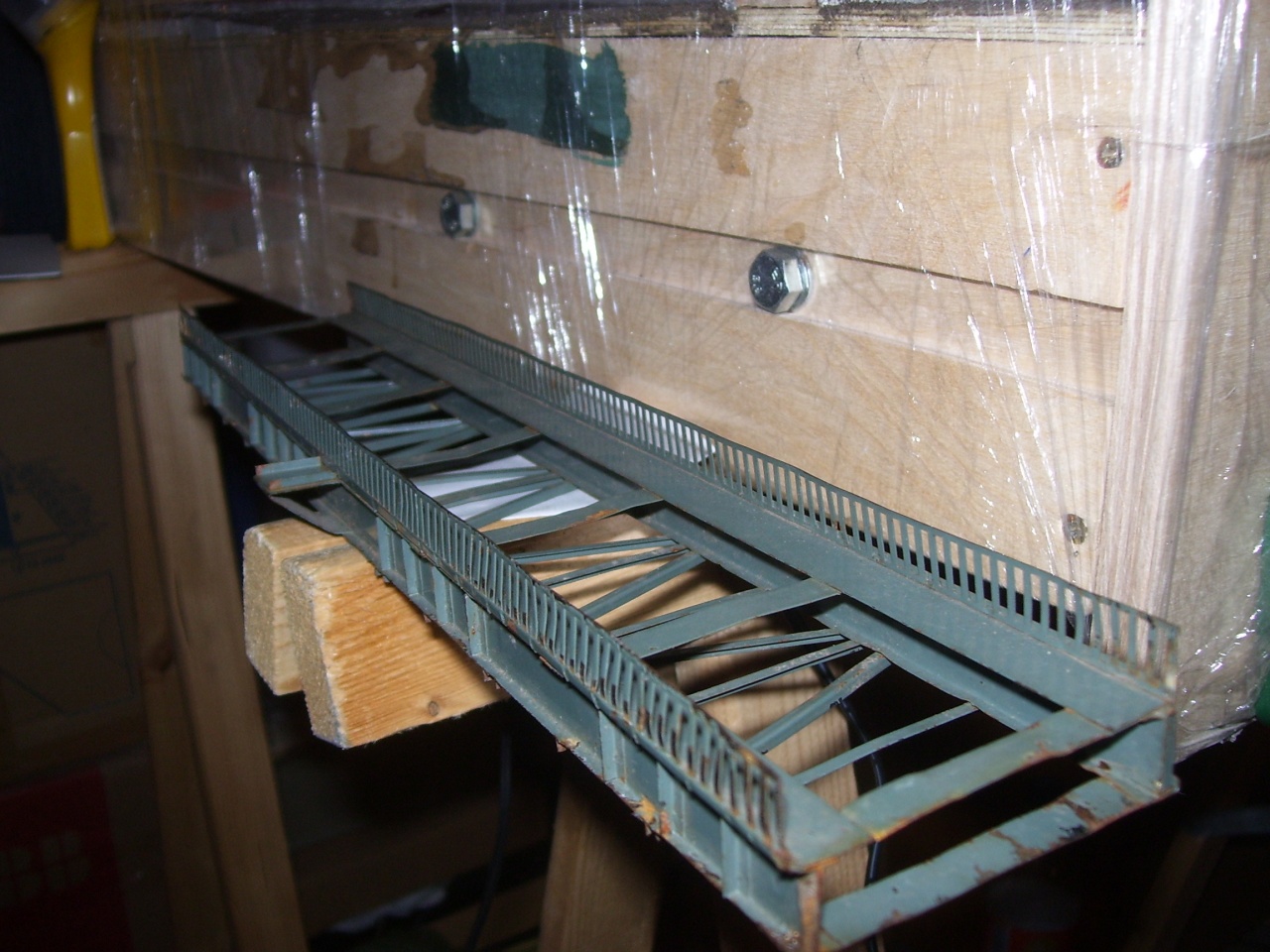

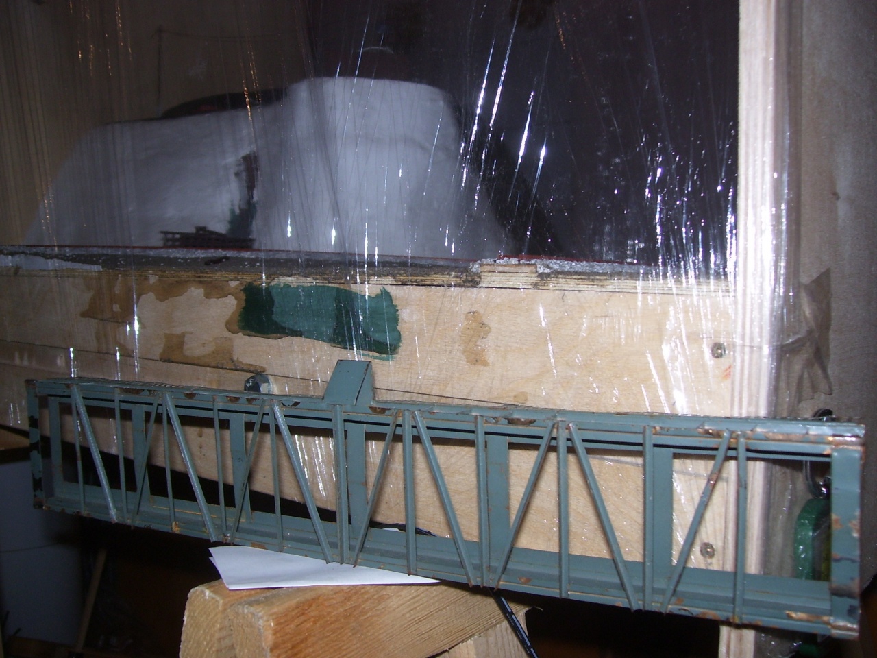

Mamáma bolhapiacozni voltam és találtam egy fémből készült hidat.
Úgy könyörgött, hogy vigyem magammal,hogy megvettem.
Kicsit romos, de igyekszem szépen kiegyengetni és lefesteni.
Esetleg a gyártójáról tudvalaki, valami infót?
Szerintetek H0e-hez jól mutatna? Vagy talán H0f-hez, duplavágányal?
(#25093) HOTotya válasza Mk48 2024 hozzászólására (#25092) Válasz Nov 3, 2013
Ez egy kb. 50 éves matuzsálem! Ha jól emlékszem akkor Auhagen-s, de lehet, hogy ez is Piko gyártmány. Ja és az egész vasból van... elvileg H0-s méretű.
(#25095) Mk48 2024 válasza HOTotya hozzászólására (#25093) Válasz Nov 3, 2013
Igen, arra hogy H0 és hogy fém,elég hamar rájöttem , de a kora és a gyártója, homályos volt számomra.
(#25098) FriTTz válasza Mk48 2024 hozzászólására (#25092) Válasz Nov 3, 2013
Ezt jól lehetne robbantani!
(#25100) etwg válasza HOTotya hozzászólására (#25093) Válasz Nov 3, 2013
Nem hiszem, hogy Auhagen - ök papirral meg müanyaggal dolgoztak.
A hid inkább Piko, vagy valamelyik korabeli beszállitoja akik inkább fémmegmunkálásra voltak berendezkedve. Nem jut most hirtelen az eszembe a nevük, de ugyanilyen eljárással készültek a jelzök ( még festék is azonosnak látszik) meg gyalogos hidak stb.
A korát a 60-s évek legelejére teszem - esetleg egy kicsivel korábbra.
(#25107) Mk48 2024 válasza FriTTz hozzászólására (#25098) Válasz Nov 3, 2013
A Magyar vasútbarát szabotőrök ezt nem fogják hagyni!
(#25109) Mk48 2024 válasza etwg hozzászólására (#25100) Válasz Nov 3, 2013
Az értékét illetően milyen kategóriába sorolnád?
Állapottól függően mennyit ér egy ilyen régiség?
Kiváncsi vagyok, hogy jó vételt sikerült-e kötni.
(#25111) etwg válasza Mk48 2024 hozzászólására (#25109) Válasz Nov 3, 2013
Ilyenekre nem vállalkozok.
Valamikor ezek a modellek nem voltak drágák és nem tudom mennyire egyedi - legfeljebb csak azért, mert senki sem gyüjtötte ( nem igen van a gyüjtésnek hagyománya) igy jobbára a szemétben végezték vagy megette öket a rozsda.
(#25112) Mk48 2024 válasza etwg hozzászólására (#25111) Válasz Nov 3, 2013
Köszönöm a segítséget neked és a többieknek is!
