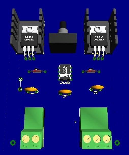

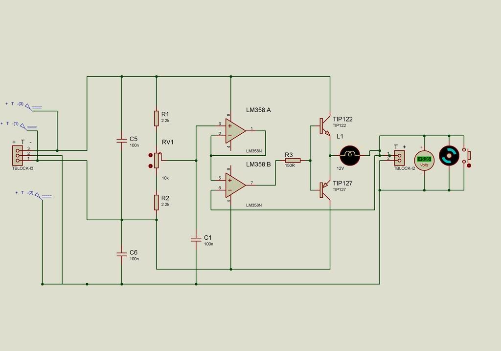

Sziasztok! Nem tudom hogy ide tartozik-e ez a kis áramkör, de közzé teszem!
Anno mikor a kisfiam megszületett neki szerettem volna hogy legyen egy kis villanyvasuta. Kaptam is egy kis alap szettet de nem volt táp hozzá.
Sehol nem tudttam szerezni sok helyen próbáltam hogy legalább rajzhoz jussak.
Így ez lett belőlle.
Csatolok pár képet igaz még mindig fejlesztés alatt ál de szépen működik.
Ha valakit esetleg érdekel a projekt és lenne kedve és ötlete a fejlesztésben örömmel összedolgoznék vele.
Íme pár kép!
