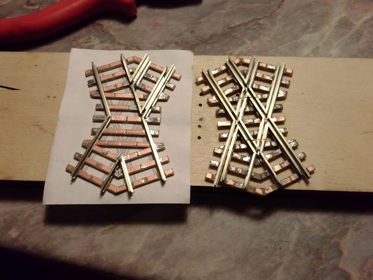

(#21189) Váltógyártó válasza Váltógyártó hozzászólására (#20709) Válasz Aug 18, 2013
Iparművészet...
Vagy 22,5°-os villamos kitérő szívdarabok!

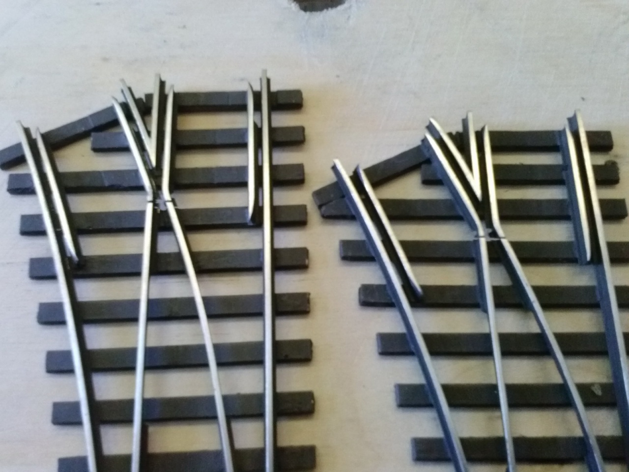

(#21227) Váltógyártó válasza Váltógyártó hozzászólására (#21189) Válasz Aug 18, 2013
Eddig jutottam:
Amúgy összesen 19 darab készül majd...

(#21230) Fordítókorongos válasza Váltógyártó hozzászólására (#21227) Válasz Aug 18, 2013
Hát,nagyon termelékeny vagy,rendesen rászolgáltál a nevedre!
Azt jól látom,hogy a csúcssínek alól lecsiszoltad a rézfóliát?
Úgy látom,hogy kikönnyített,hajlékony csúcssínesek lesznek,nem csuklópontosak!
Egy közelit is szívesen megnéznék a lényegről!
Jó váltógyártást!
(#21235) Váltógyártó válasza Fordítókorongos hozzászólására (#21230) Válasz Aug 18, 2013
Igen, lecsiszoltam a fóliát, hogy a csúcssín minél könnyebben járjon, lévén ez conrád állítóművel lesz állítva.
A Szécsényis srácok olyan kis ívet adtak meg a kitérőnek, hogy a kéttengelyesek kerekei beszorultak a könyöksín és a belső sín közé, így most méregetnem és alakítgatnom kell minden darabot. Még szerencse, hogy eszembe jutott az első darabnál, és megnézettem velük, nem gyártottam le az összeset. Most itt van nálam egy villamos, és azzal tesztelem őket.
Viszont, hogy ne tartson ezer évig, egyszerűsítettem egy kicsit, és így nem lesznek csuklópontosak, hanem merev csúcssínek.

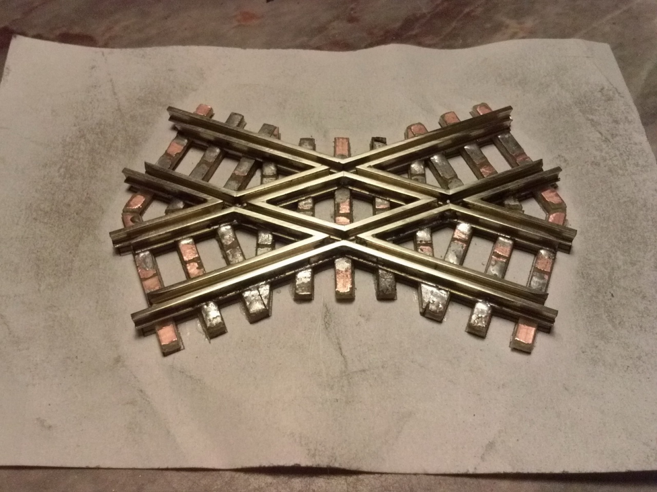

(#21322) Váltógyártó válasza Váltógyártó hozzászólására (#21227) Válasz Aug 20, 2013
Megint haladtam a villamos kitérőkkel, elkészült a kisebb ívűek vágányzata:

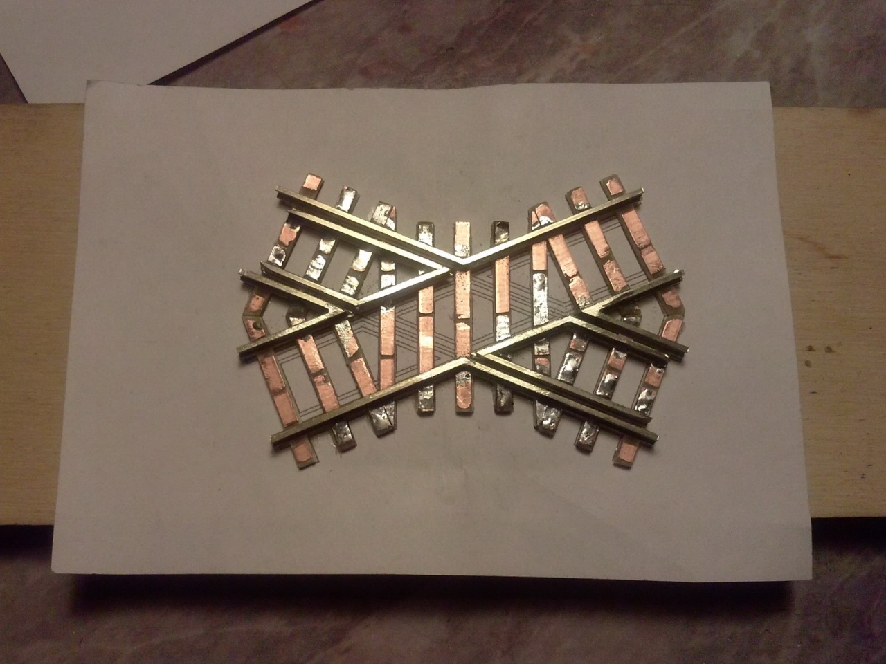

Amíg a kis gnómokon szárad az első réteg festék, addig nekiugrottam számos restanciám következő darabjának.
Ez egy 45 fokos TT átszelés lesz, ha kész lesz:
(#21570) Váltógyártó válasza Váltógyártó hozzászólására (#21566) Válasz Aug 25, 2013
Eddig jutottam:
(#21574) Fordítókorongos válasza Váltógyártó hozzászólására (#21570) Válasz Aug 25, 2013
Szia Váltógyártó!
Jól haladtál ezzel a 45-fokossal,szép lett!
Ha megcsináltad a szigetelő vágásokat(és az alsó patkolást,ha lesz rajta),tehetnél fel arról is képet,mert csak akkor lesz tökre készen.
Leginkább csak az apró részletekből lehet a legtöbbet megtudni a váltógyártásról,mesterfogásaidat ellesni.
Látom a vezetősínek,már az új módi szerint készülnek,
mint Csukló villamos kitérőinél.

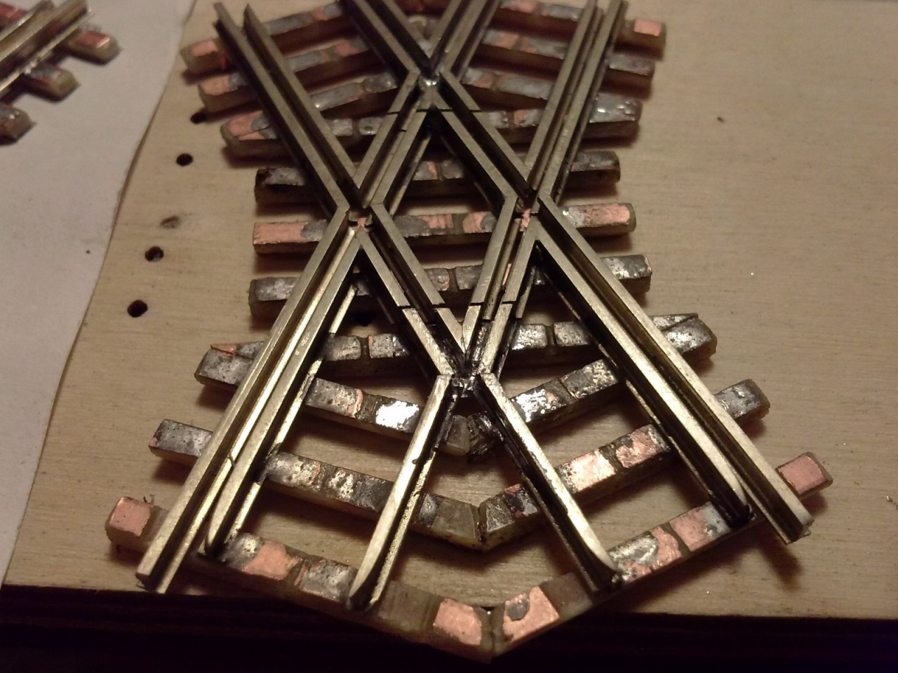

(#21800) Váltógyártó válasza Váltógyártó hozzászólására (#21570) Válasz Aug 30, 2013
Nos, nem egyszerű a váltógyártók élete! A csodás kis TT átszelésemet a szigetekő vágások közben sikerült kinyírni! Az volt a probléma, hogy a szívdarab alatt találkozik két, egymáshoz képest szögben álló talpfa vége, ergó itt a réz réteg is meg van szakadva. Hiába van a szív összeforrasztva, fűrészelés közben egy picit egy erősebb rántásnál sikerült letépnem a rézfóliát a lapról. Miután a szív a szigetelő vágás után elég kicsi, az már nem lehetett megmenteni, így csináltam egy újat. Úgy gondoltam, hogy egy kis lemezdarab segítségével hozzáforrasztom a könyöksínhez, de ez sem működött, mert a szívdarab forrasztása is megolvadt, mire a cin rendesen megfolyt a két sínszál között, szóval az első példány kuka!
Úgyhogy egy lendülettel nekiugrottam egy másiknak. Ennél fogok egy kis darab 0,6mm-es rézhuzal darabot, és odaforrasztom a szívdarab alatti talpfák pereménél a sínekre, és csak ez után fogom átvágni a síneket, így nem tudom feltépni a rézfóliát. Így a szigetelt rész ugyan valamivel hosszabb lesz, de sokkal stabilabb is!
(#21804) Fordítókorongos válasza Váltógyártó hozzászólására (#21800) Válasz Aug 30, 2013
Szia Váltógyártó!
Ez jókora szívás lehetett!
Pont a célegyenesben ment tropára!
Én hasonlóan jártam a Fuggerth panellal,tök lazán lejöttek róla a rézfóliák a csatlakozóval együtt!
Szerintem a Nyáklap minősége nem az igazi,simán bírnia kellett volna neki!
A könyöksínek illesztései is ettől másztak el?
Sajnálom a dolgot,mert tudom,hogy mekkora meló volt!
Majd a rézhuzalos erősítésről is csinálj képet légyszi.

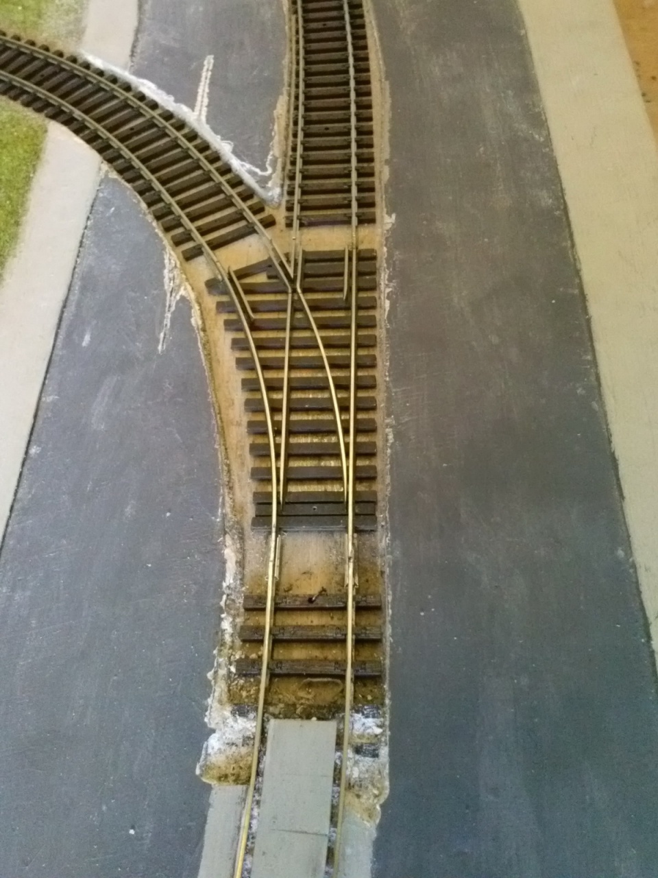

(#21851) Váltógyártó válasza Váltógyártó hozzászólására (#21529) Válasz Aug 31, 2013
Elkészültek a villamos kitérők, már a beépítés is folyamatban van:
(#21852) Váltógyártó válasza Váltógyártó hozzászólására (#21851) Válasz Aug 31, 2013
Már folyik is a vágányfektetés!
(A többit majd Csukló prezentálja! )

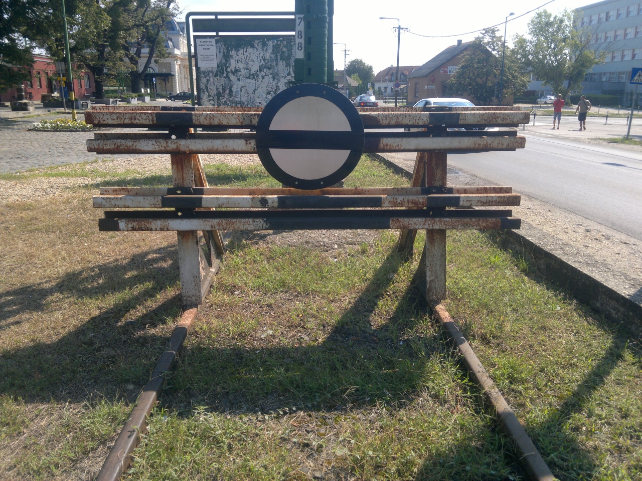

Másik téma: tegnap délután láttam egy ilyet:

(#21914) HOTotya válasza Fordítókorongos hozzászólására (#21913) Válasz Szept 1, 2013
Aha ez az a titkos "projekt".. Egész jól néz ki! Anno én akartam,de annyi régi szenes Piko ütközőbakom volt,hogy letettem róla...most,hogy látom....lehet,hogy mégiscsak csinálni kellett volna olyan jól nézne ki...
Még annyit,hogy nem magasabb egy picit a kelleténél????? Talán az eredetinél nem éri el a kocsi felső részét???? de Róbertke vagy másvalaki majd megmondja...
