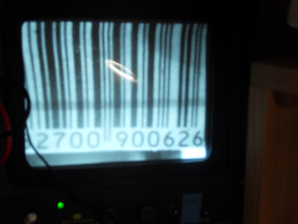

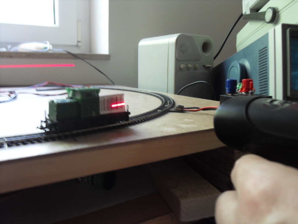

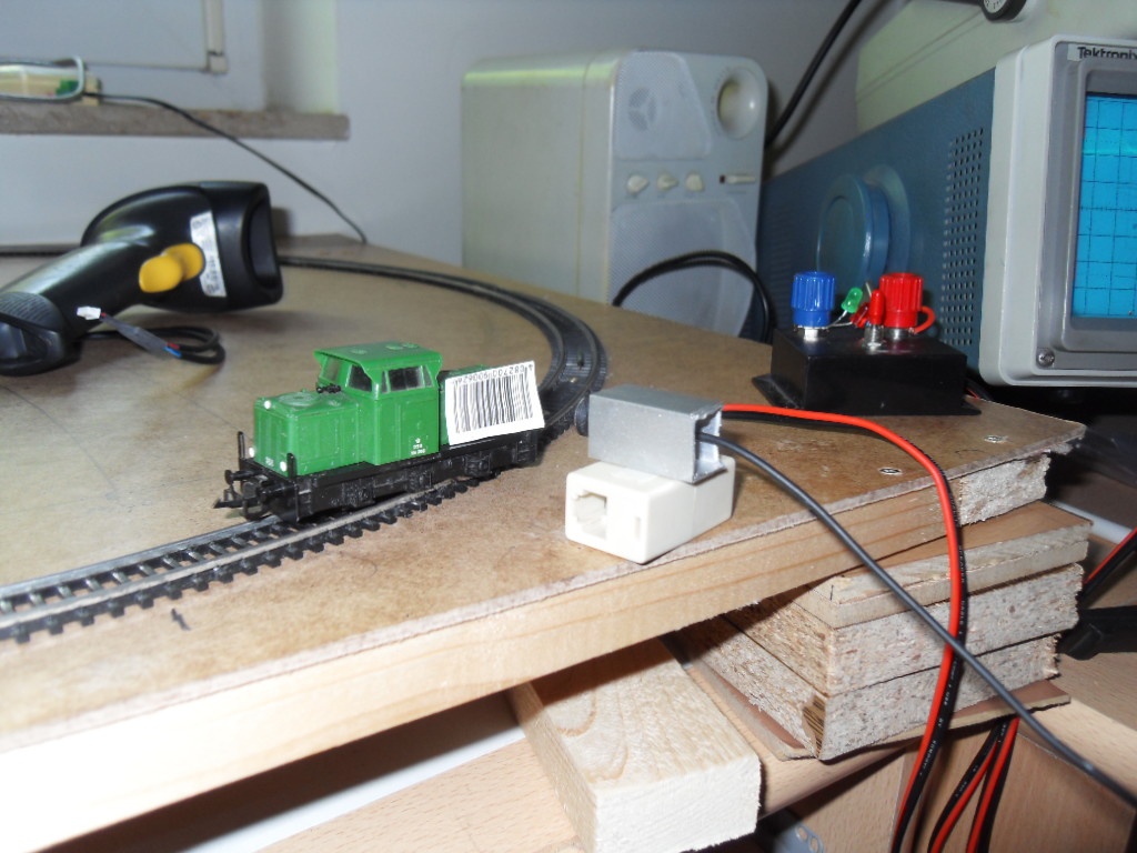

(#21009) piltdownman válasza Antal Miklós hozzászólására (#19207) Válasz Aug 14, 2013
A vonalkód olvasó kicsit drága lenne. Csak a lézeres jó (kb.30,000.- HUF), az is csak állítva, vízszintesen néha néma. A led-es meg se nyikkan a rendelkezésre álló kb 200ms alatt.
Az áruházi transzponderes biztos nem jó, ott a ticket egy kb. 8MHz-re hangolt rezgőkör, a mellé rakott fém „elhúzza” továbbá lerontja a jósági tényezőt és már lehet is vinni a nercbundát.
A cikkedben Leiter Jakab van, a rövidzárási áram 6mA.
