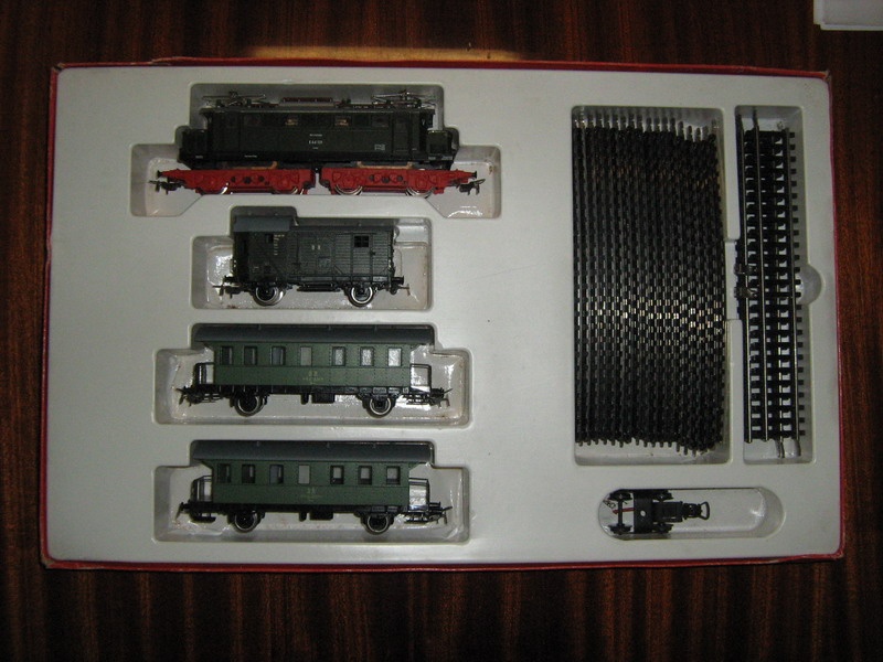

(#19511) Váltógyártó hozzászólása
Júl 19, 2013 |
Hi!
Szerintetek ez a készlet mennyit érhet? |

(#19517) csíkosháTTú válasza Váltógyártó hozzászólására (#19511)
Júl 19, 2013 |
Annak a felét, mint, amire gondolsz, és a negyedéért lehetne eladni.
Nézz rá az általam megbízásból árult, és eladott hasonló mozdonyokra a "irányjelző" börze topicján. |

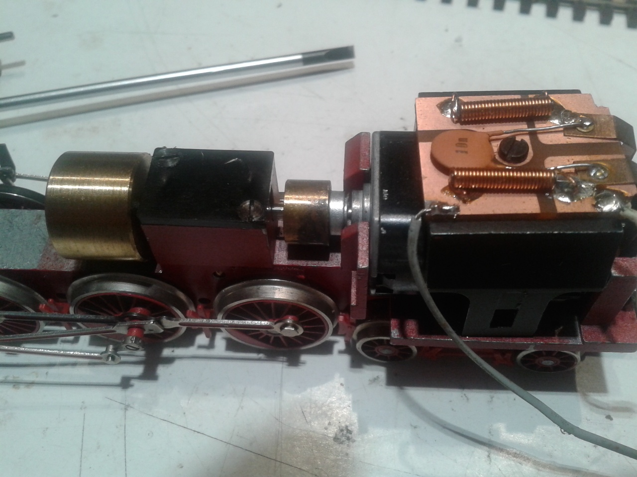

(#20121) HOTotya hozzászólása
Júl 31, 2013 |
Talán ez is egy kis segítség!! Akinek van Liliput BR78-s (illetve olyan mozdony hajtása van)annak egy lehetséges gond,hogy forog a motor,de nem megy a mozdony!!
Egy a több lehetséges hibából! A motoron lévő hajtás átviteli alkatrész forog a motor tengelyén!!!!(piros kör) Ezt vagy pillanatragasztóval lehet megoldani(bár én utálom ezt a kényszer megoldást) vagy mint most is motort kellett cserélni,mivel a tengely elkopott és hiába ragasztottam meg! |
(#20127) csíkosháTTú válasza HOTotya hozzászólására (#20121)
Júl 31, 2013 |
De legalább Bühler motor van benne, és az van.
Másik hiba az ilyen korú (1992-ig gyártott) Liliput Austria gőzösökkel, hogy a csatolt kerekek képesek elforogni a tengelyen, és ez csúnya akadásokhoz vezet. |
(#20130) HOTotya válasza csíkosháTTú hozzászólására (#20127)
Júl 31, 2013 |
Keine pánik nemsokára mindegyikbe az lesz még a pupiba is!!!
A jövő héten már jön a gép.....  csak majd meg kell ismernem..  |
(#20135) FriTTz válasza HOTotya hozzászólására (#20121)
Júl 31, 2013 |
Menetrögzítő ragasztó nem jó? |
(#20137) etwg válasza HOTotya hozzászólására (#20121)
Júl 31, 2013 |
Sokkal olcsobb és gyorsabb lett volna egy ilyen alkatrészt késziteni sárgarézböl, és az örökké tartott volna. Ezek a vacak cinköntvények nem igen hosszu életüek. |
(#20138) HOTotya válasza etwg hozzászólására (#20137)
Júl 31, 2013 |
Ez hozott anyag(mozdony) így csak javítom..  Való igaz rézből örök darab lett volna  |
