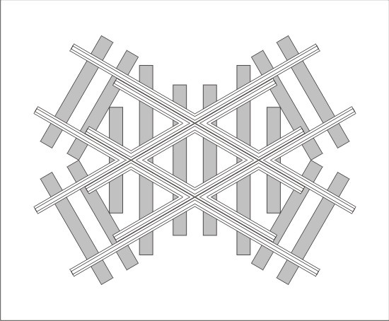

(#19035) Fordítókorongos hozzászólása Válasz Júl 8, 2013

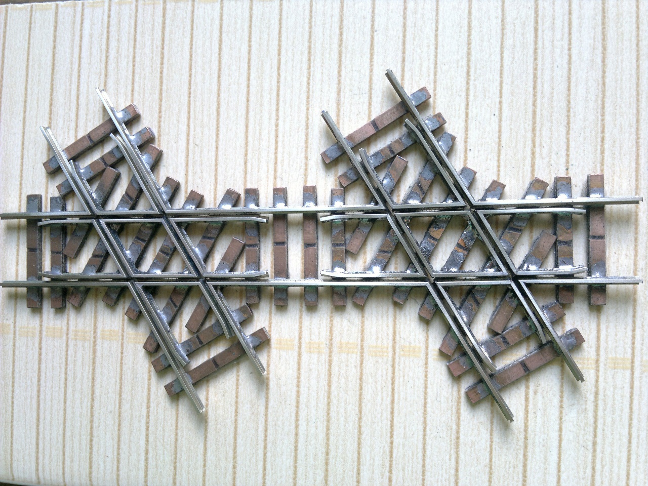

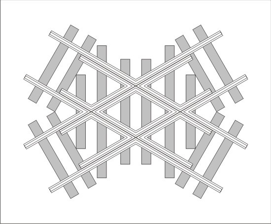

Szia Váltógyártó!
A legutóbb közzétett 10 fokos H0/H0e átszelés rajzodat nézegetve feltűnt,hogy a vezetősínek végei nincsenek behajlítva és a könyöksínek végei sem vannak befokolva.
Ez szándékos ,vagy csak a rajzodról hiányzik ez a részlet?
Ezen kívül még egy kérésem is lenne:
egy nagyfokú átszelésre lesz majd szükségem,egy kb.55 fokosra.
Ha nem túl nagy kérés tehetnél fel rajzot valami hasonlóról.
Jó váltógyártást! Üdv.:korongos

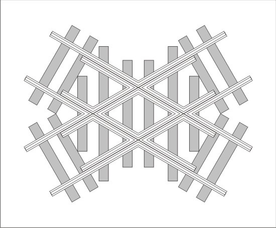

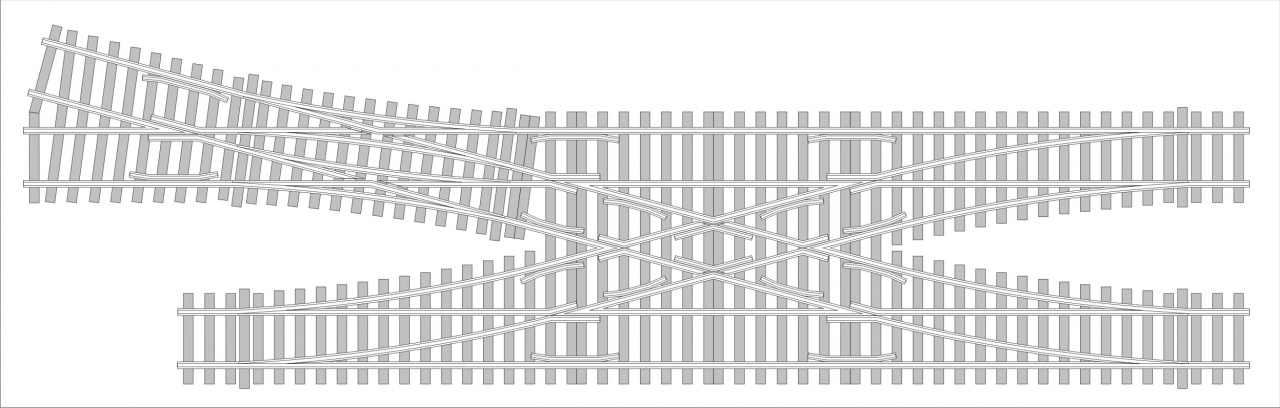

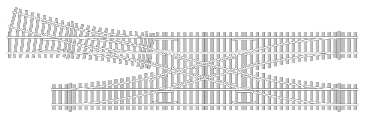

(#19036) Váltógyártó válasza Fordítókorongos hozzászólására (#19035) Válasz Júl 8, 2013
Ami a vezetősíneket illeti, lusta voltam megrajzolni, majd kialakítom építés közben!
Nagy szögű keresztem 60 fokos van, ebben a pillanatban fejeztem be, de a végeket itt sem rajzoltam meg rendesen!
atszeles_60f...pdf
(#19038) Fordítókorongos válasza Váltógyártó hozzászólására (#19036) Válasz Júl 8, 2013
Tök jó lesz a hatvan fokos is !
Érdekes a talpfák kiosztása,még nem találkoztam ilyennel,jobban kiemeli a középrészt!
Tetszik,nagyon örülök neki!

(#19106) Fordítókorongos válasza Váltógyártó hozzászólására (#19070) Válasz Júl 10, 2013
Szia Váltógyártó!
A letöltős 60 fokos képeden látható vékony vonalak a szigetelő vágásokat jelölik?
Képeket teszek fel majd.
Ha haladok vele szépen, akkor azért,
ha nem megy,vagy elakadok vele,akkor meg okulásképpen,hogy meg tudjuk beszélni a dolgot.
Jó váltógyártást!
(#19113) Váltógyártó válasza Fordítókorongos hozzászólására (#19106) Válasz Júl 10, 2013
Igen, ott kell átvágni. Középen meg kell fúrni kis fúróval (~0,8mm), és fel-le átfűrészelni, lehetőleg minél inkább a nyáklap közepén maradva.

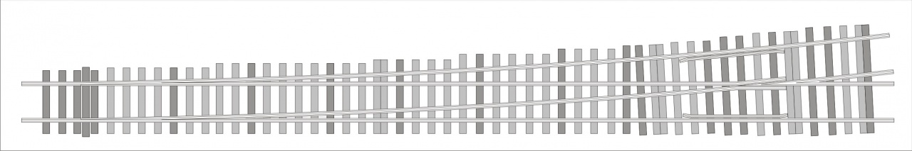

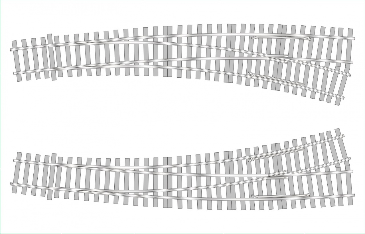

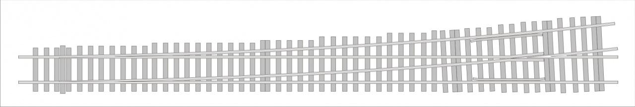

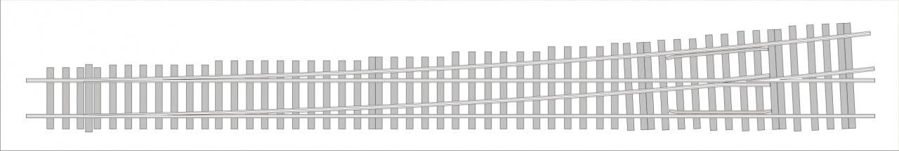

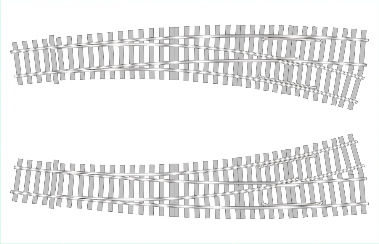

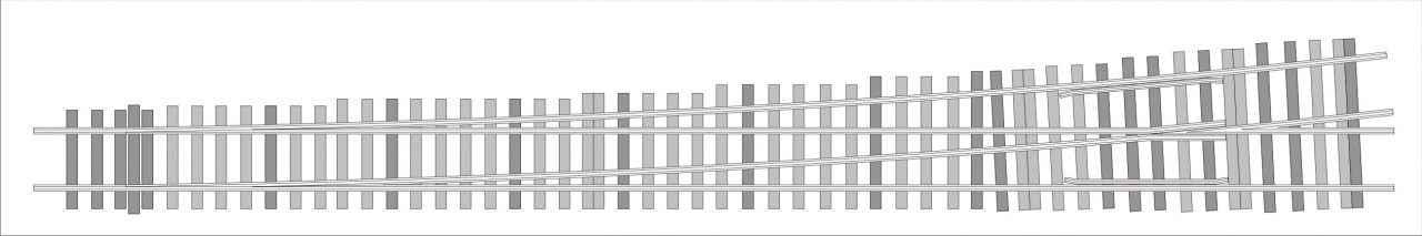

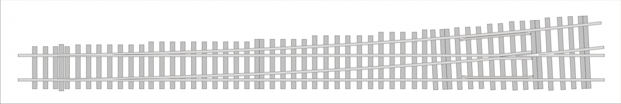

(#19145) Váltógyártó hozzászólása Válasz Júl 11, 2013
Új project: MÁV 48 XI 300-1:9
(#19149) Fordítókorongos válasza Váltógyártó hozzászólására (#19145) Válasz Júl 11, 2013
Ez gigantikus!
Jó nagy pályára mehet,mert van vagy 400mm !
A nevében lévő "300" a sugara lenne?
Jól néz ki!
A csúcssínek gondolom nem csak 3 talpfára vannak leforrasztva a szív után.
A H0-H0e átszelésedet leküzdötted már?
Mert én lassabban haladok a 60 fokosommal, mint gondoltam,még csak a külső sínek vannak rajta!
Jó váltógyártást!
(#19151) Váltógyártó válasza Fordítókorongos hozzászólására (#19149) Válasz Júl 12, 2013
Talpfától talpfáig ~390mm. A 300 az ívsugár méterben. A csúcssínek a 20. talpfára lesznek leforrasztva. Az átszeléseket még nem csináltam, mert most egy csomó mindent megrajzolok, és utána állok neki építeni. Ami vár: 19 villamos, egy 15°-os ht. egy angolváltóval, a két kereszt, 3db íves, 8db Busch féle H0f, egy hármas TT, 9db BTTB, 4db 15 fokos angol, és ez a XI-es. A tanfolyam miatt kicsit felszaporodott, sz.val nem unatkozom!

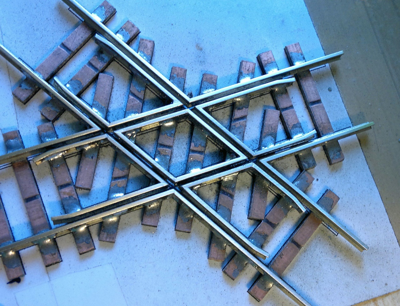

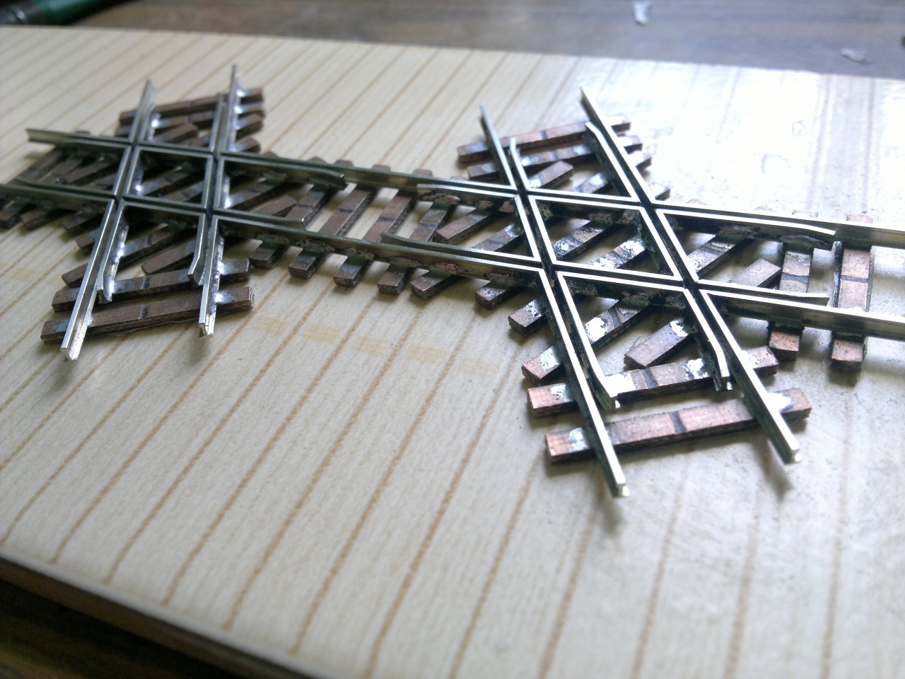

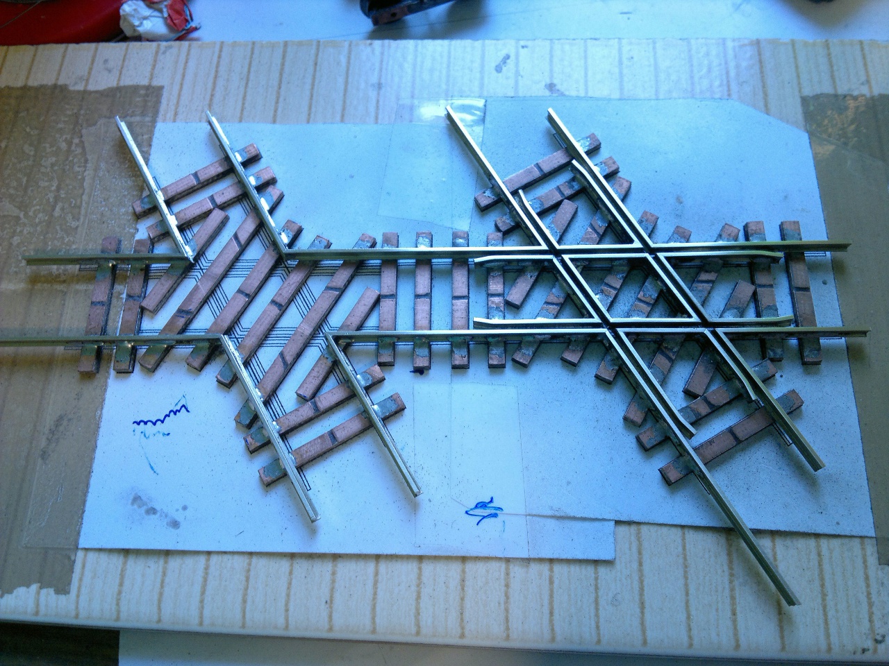

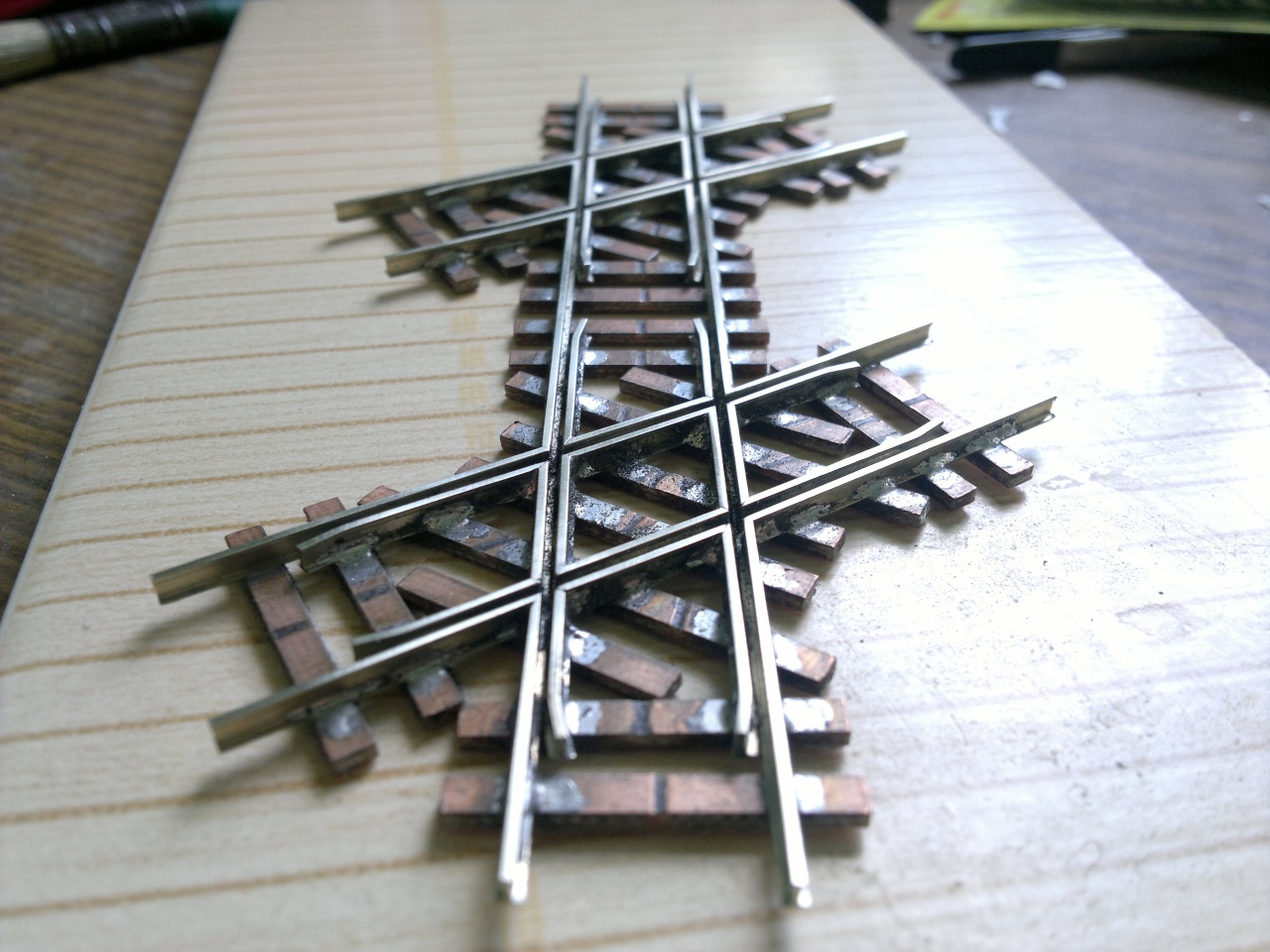

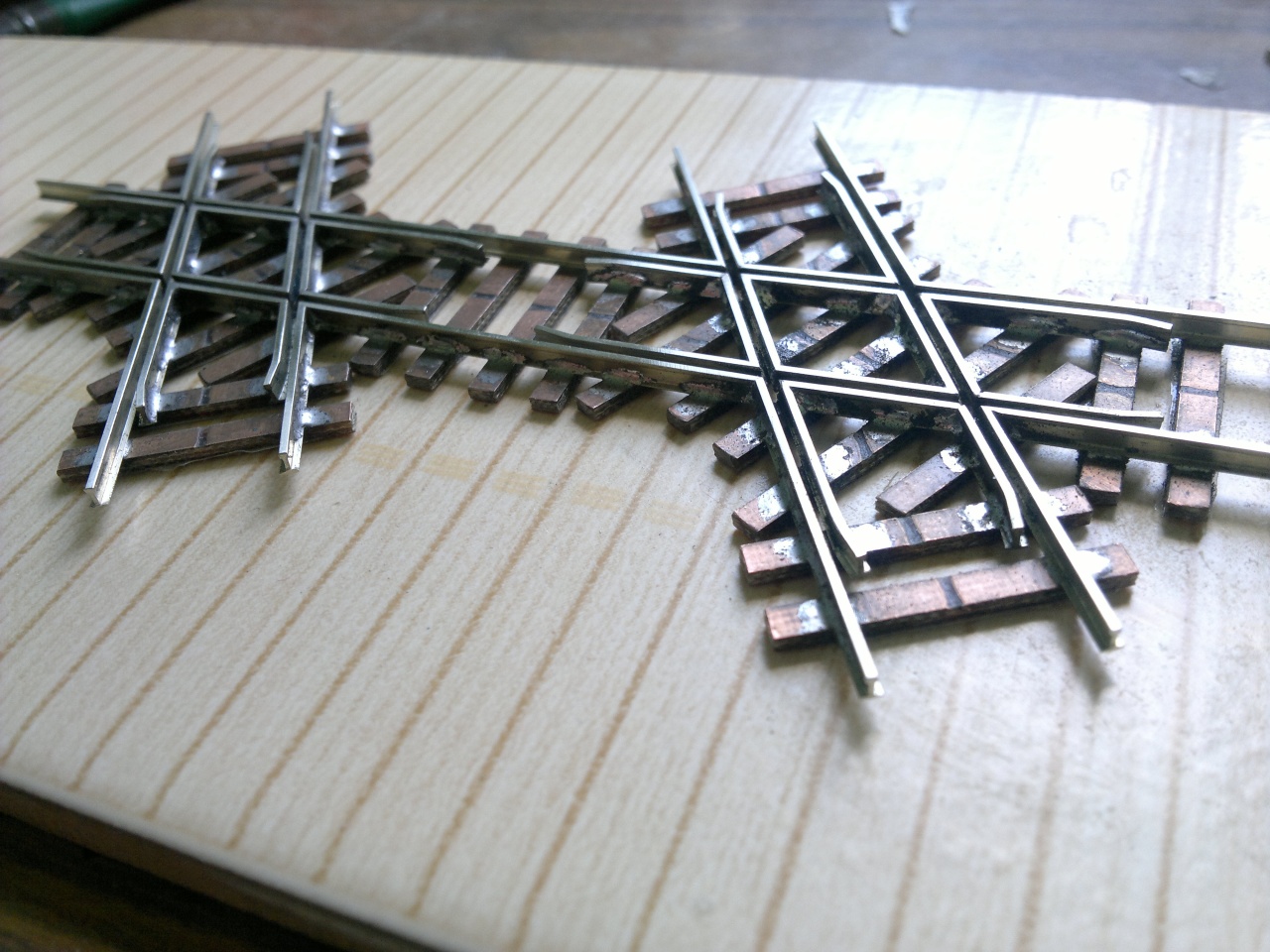

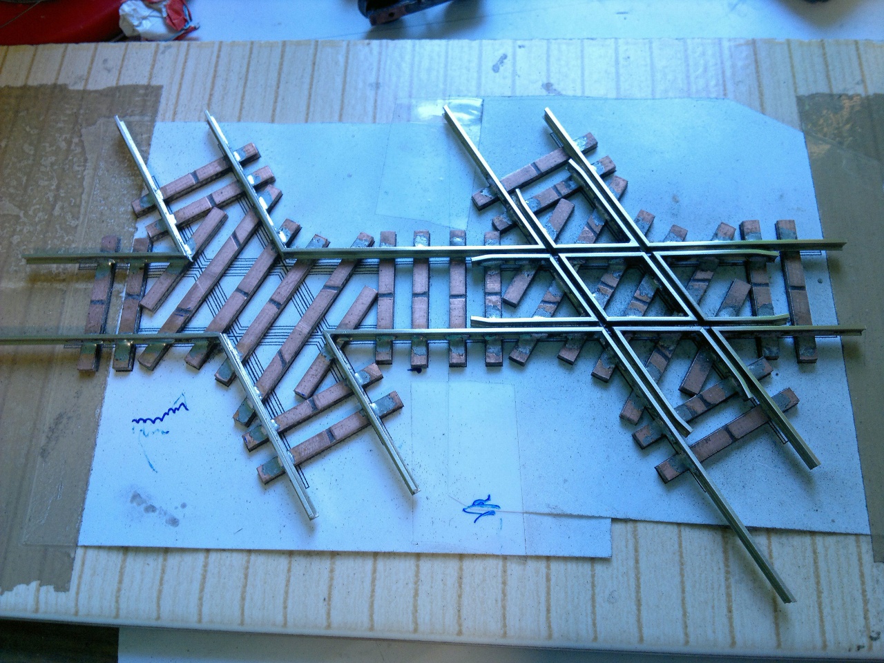

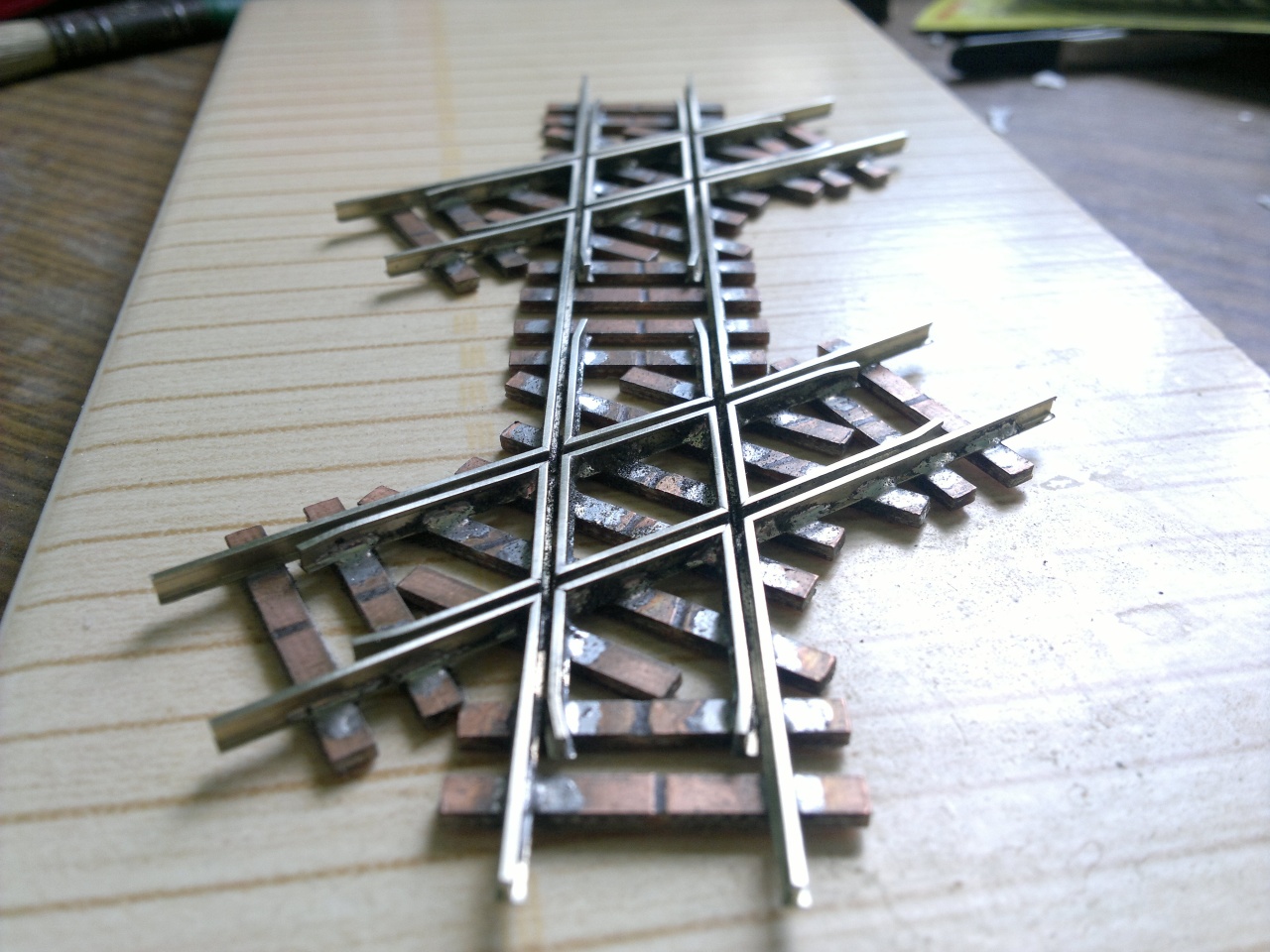

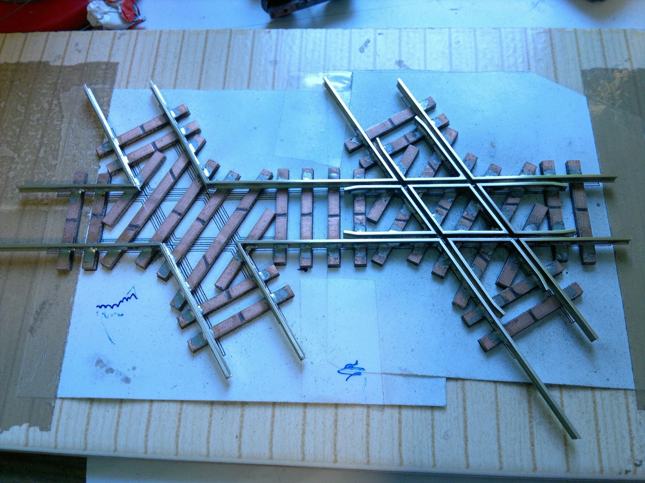

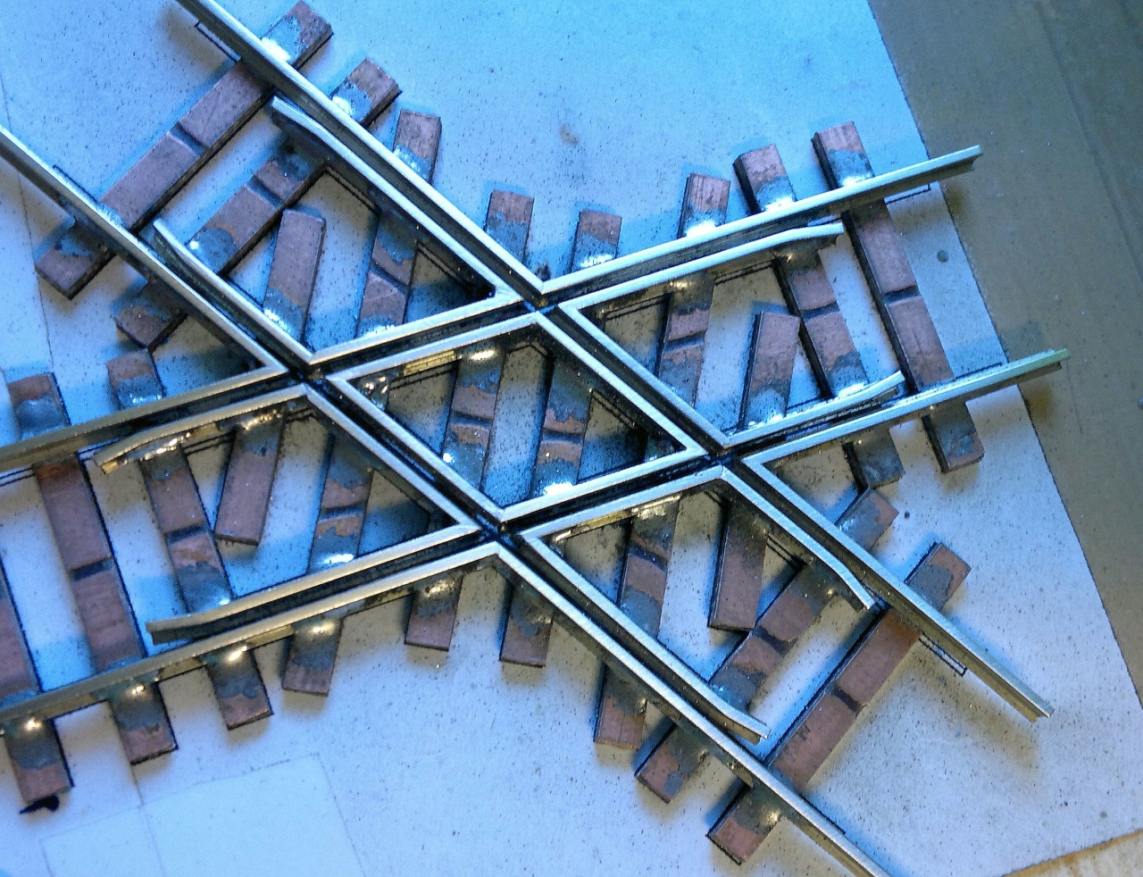

(#19182) Fordítókorongos hozzászólása Válasz Júl 12, 2013
Haladtam a 60 fokos Átszelésemmel,már félkész!
Nincs benne mozgó elem,mégis nagyobb szívás,mint egy váltó !
Rengeteg csúcs van benne,ráadásul elég sokat szűk helyen kellett összehozni,
főleg ezek nehezítették meg nagyon a dolgot!
Azért sikerült összehozni működőképesre!
Jó modellezést mindenkinek!
Nézzétek:

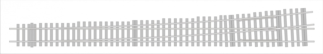

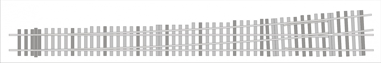

(#19185) Váltógyártó válasza Fordítókorongos hozzászólására (#19182) Válasz Júl 13, 2013
Ez igen szép lett kolléga!
Én még mindíg csak rajzolgatok!
(#19188) Fordítókorongos válasza Váltógyártó hozzászólására (#19185) Válasz Júl 13, 2013
Az alapja a te szorgoskodásod eredménye!
Rajz nélkül biztos,hogy nem így nézne ki,valamilyen koppintás lenne csak,mert a gépi rajzoláshoz nem értek, kiszerkeszteni meg marha sok idő lett volna .
Gondolom azért neked sem fél pillanat egy váltó megrajzolása,ráadásul a pontosság a fő szempont,
úgyhogy köszönöm,hogy elérhetővé teszed a számunkra!
A MÁV 48 XI-re visszatérve:
azt mondtad,hogy a csúcssínek a 20. talpfára vannak leforrasztva!
Csak halkan kérdezem:
ezt úgy érted,hogy iker aljtól-iker aljig mind a 20 talpfára le van forrasztva a csúcssín,és csak utána kezdi a
hajlást?
A 9 fokos íveseid is nagyon tetszenek!
Jó váltógyártást és rajzolást!
(#19189) Váltógyártó válasza Fordítókorongos hozzászólására (#19188) Válasz Júl 13, 2013
Az úttörő ahol tud, segít!
Sört nem iszom, de a sima Milka tejcsokit nagyon szeretem!
Ami a XI-est illeti, a csúcs felől számolva a 20. talpfától lesz leforrasztva a csúcssín. Természetesen nem az összes talpfára, lévén én lézervágott fa talpfával építek, nyáklap csak a fontos szerkezeti pontokon van.

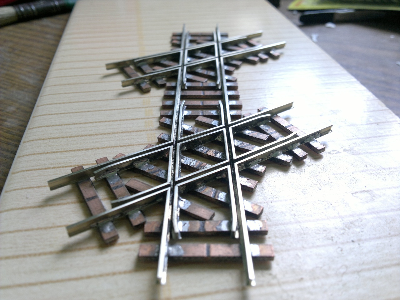

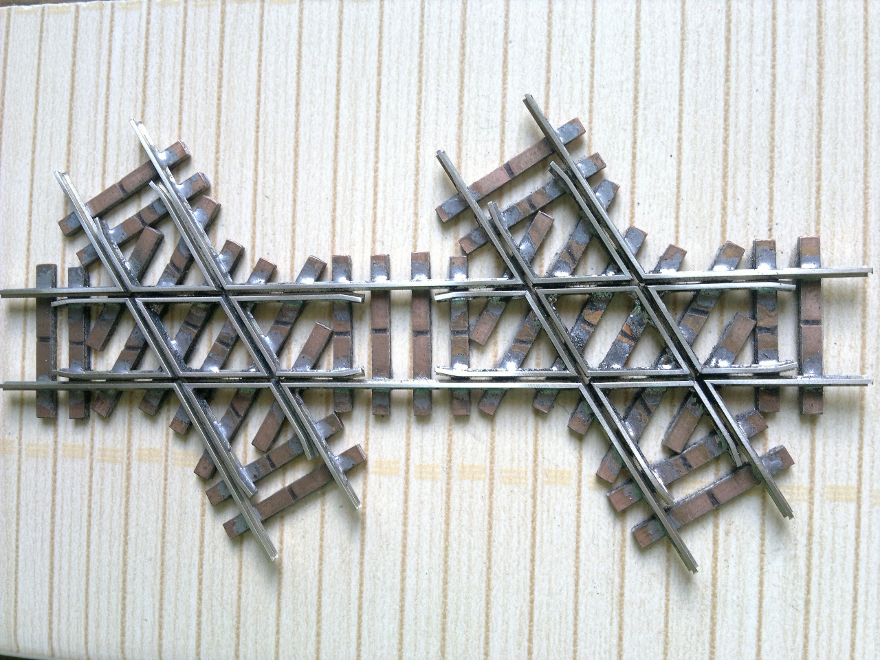

Addig is ilyenem van:
(#19192) Váltógyártó válasza Fordítókorongos hozzászólására (#19191) Válasz Júl 13, 2013
Én a 20-ba az állító talpfát is beleszámoltam, de balról a nyolcadik sötétszürke.
Ha a Milka ilyenből származik, akkor... hmmm...

(#19195) Fordítókorongos válasza Váltógyártó hozzászólására (#19192) Válasz Júl 13, 2013
Így már értem a dolgot !
És a Milkát is,pedig az egy unikum lenne,tehenese bárkinek lehet,de te akkor ragaszkodsz a hagyományoshoz.

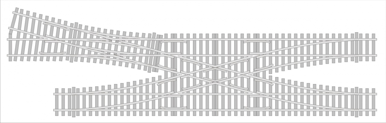

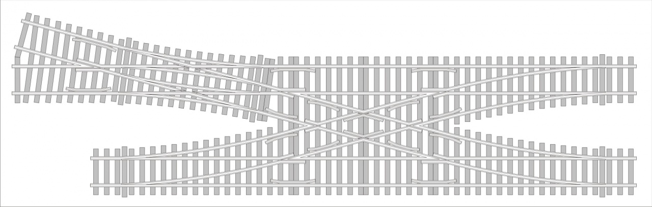

(#19198) Váltógyártó hozzászólása Válasz Júl 13, 2013
Ez is jön még:
Fuggerth vágánykapcsolat lerövidítése. 15° vágánytengely-távolság 60mm. Egy Fuggerth sínekből épített terepasztal átvágányozásánál lesz felhasználva.

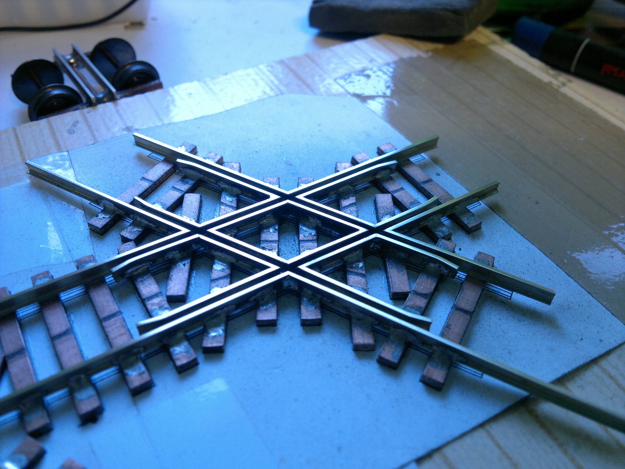

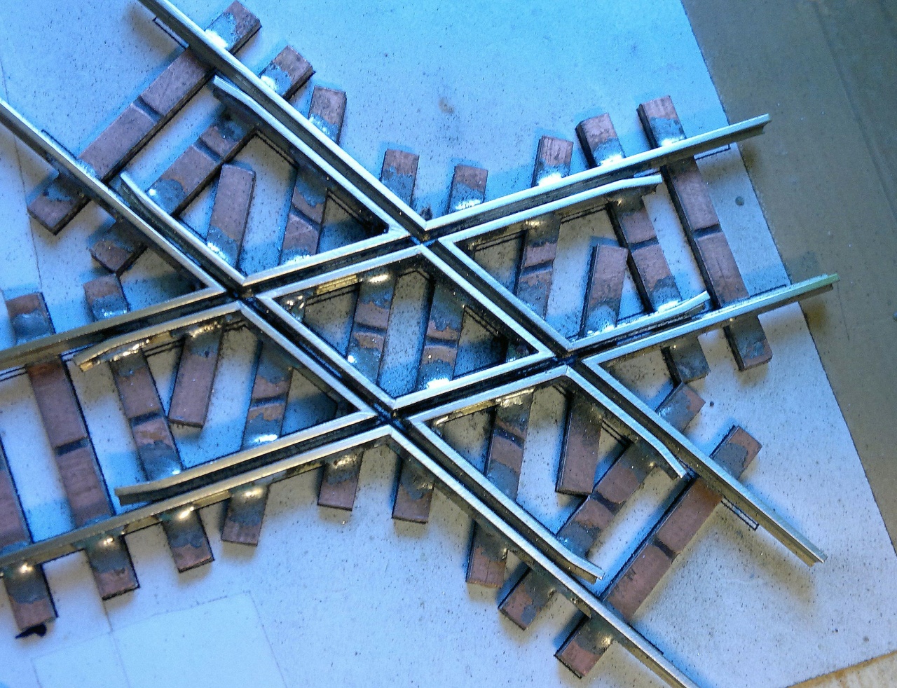

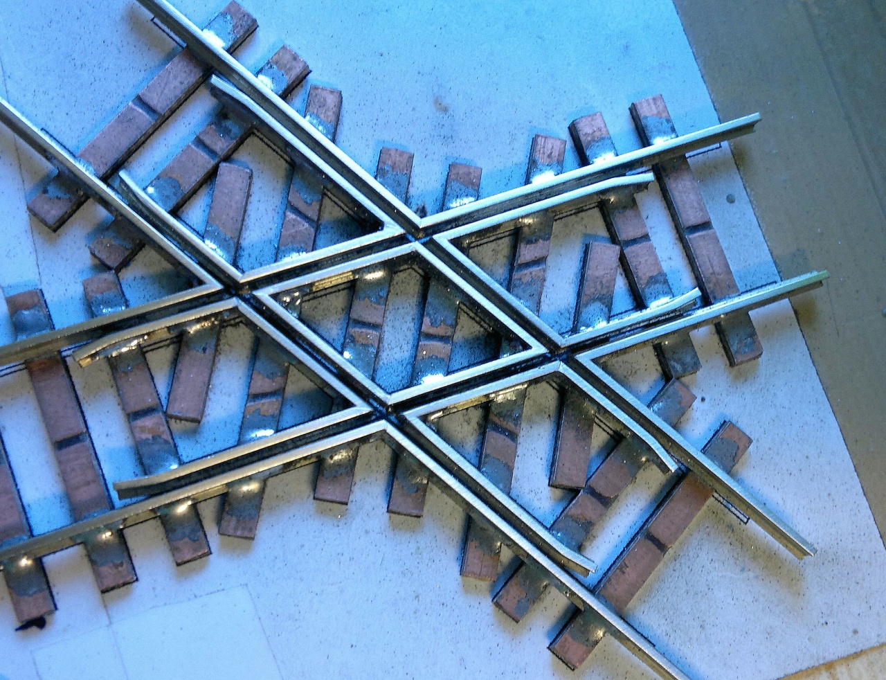

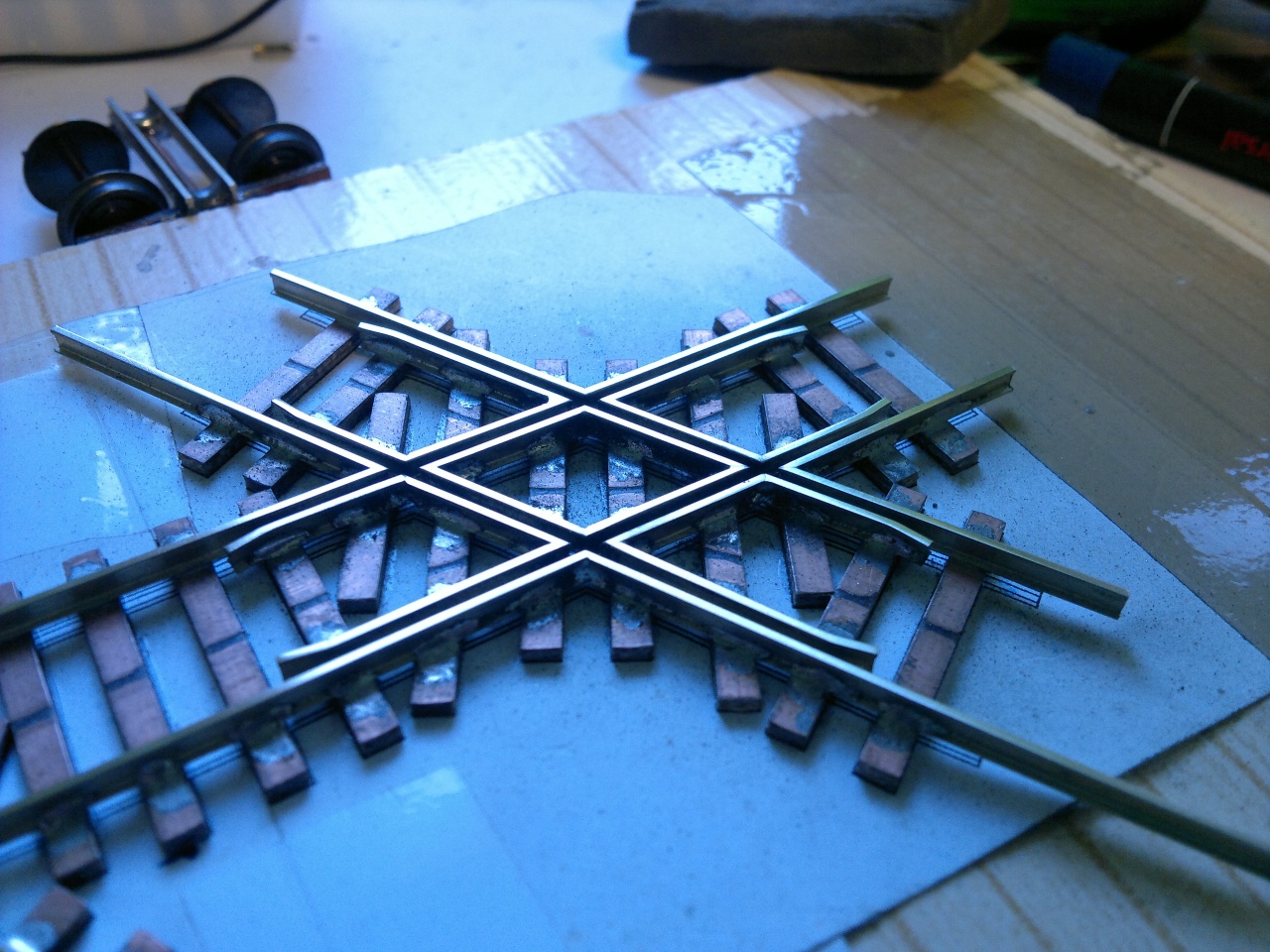

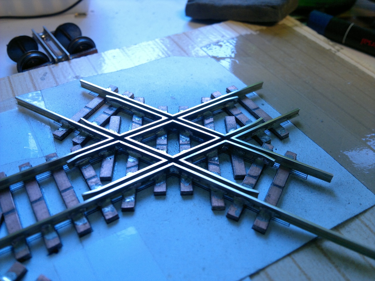

(#19269) Fordítókorongos válasza Váltógyártó hozzászólására (#19198) Válasz Júl 15, 2013
Szia Váltógyártó!
Célegyenesben vagyok a 60 fokos átszeléssel,
már csak néhány szigetelő vágás hiányzik,és kész is!
Házilag készült ,sínből és nyáklapból összerakott Roco kerekes forgóvázammal próbálva tökéletesen fut, egyik csúcsra sem fut fel,nem akad,tehát jól sikerült,már csak a mozdonyos próbára vagyok nagyon kíváncsi!

Ilyet sikerült összehoznom:
(#19271) zsolesz74 válasza Fordítókorongos hozzászólására (#19269) Válasz Júl 15, 2013
Nagyon szép kis keresztezés lett ez!

(#19273) FriTTz válasza Fordítókorongos hozzászólására (#19269) Válasz Júl 15, 2013
Szép lett!
Egy kérdés nem hagy nyugodni csak.
A terelősínek nem okoznak véletlen zárlatot ha a fémkerék halad át a kereszteződésen illetve ahogy le vannak forrasztva?

(#19276) Fordítókorongos válasza FriTTz hozzászólására (#19273) Válasz Júl 15, 2013
Még zárlatban van!
Írtam is,hogy a szigetelő vágások még hiányoznak róla!
(#19278) FriTTz válasza Fordítókorongos hozzászólására (#19276) Válasz Júl 15, 2013
Akkor bocsánat, azt átugrottam ezek szerint!
