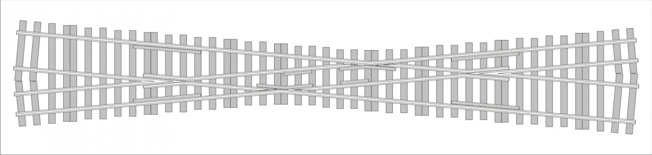

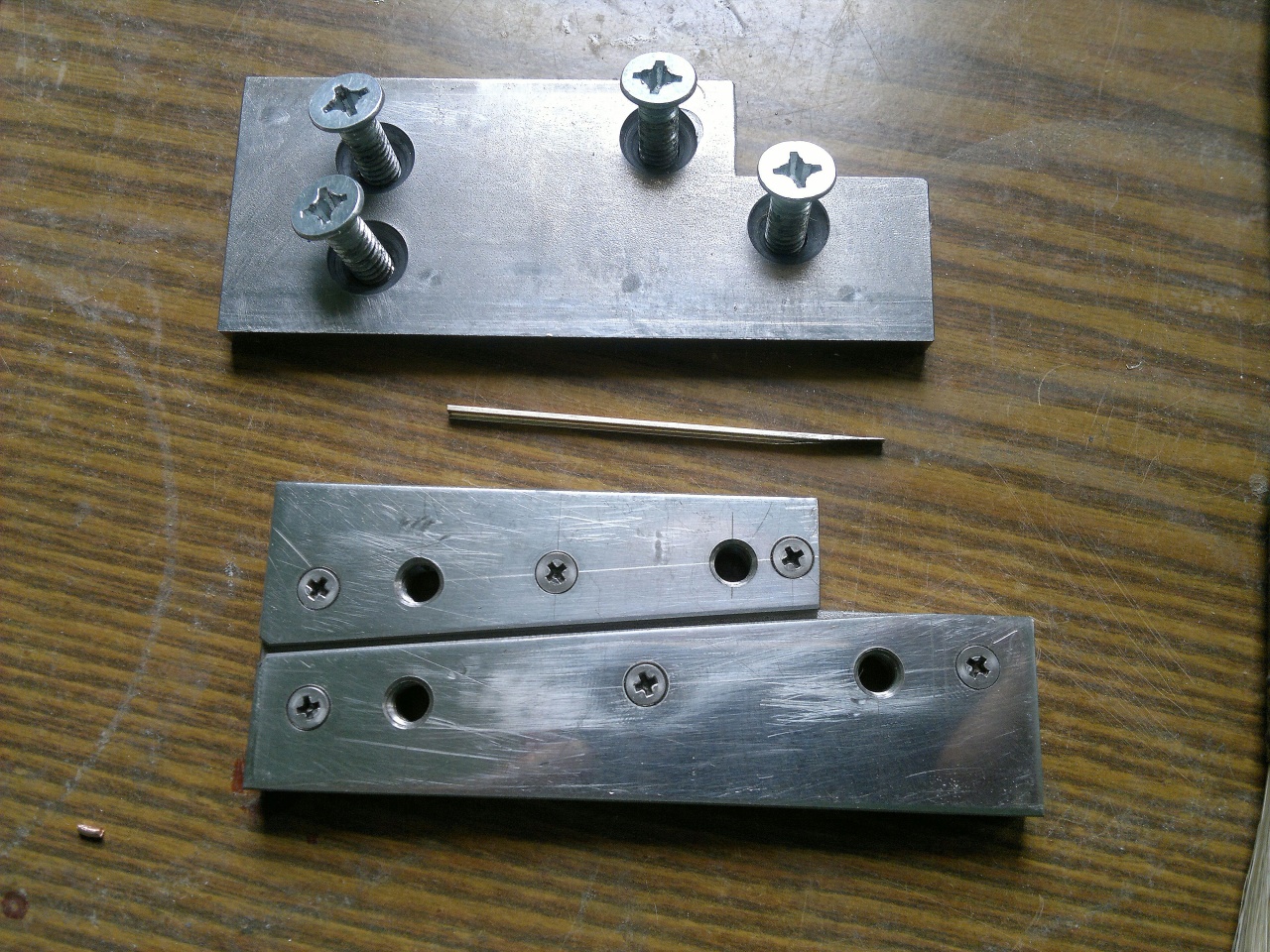

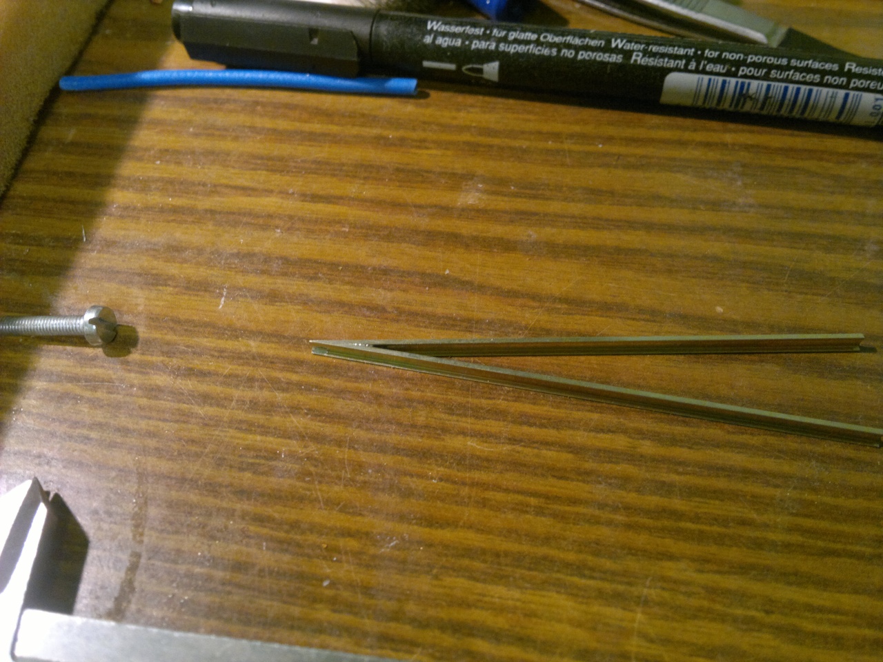

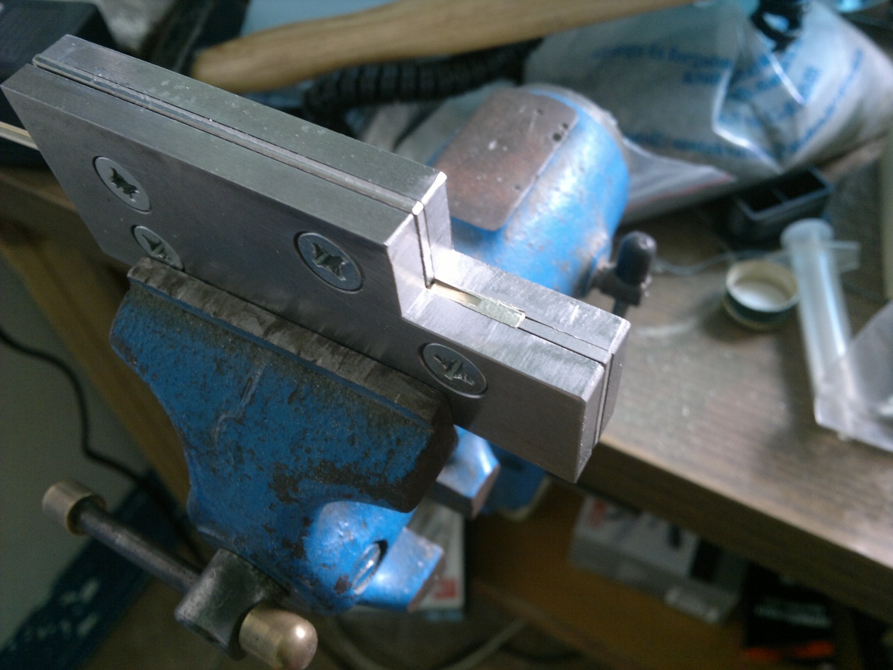

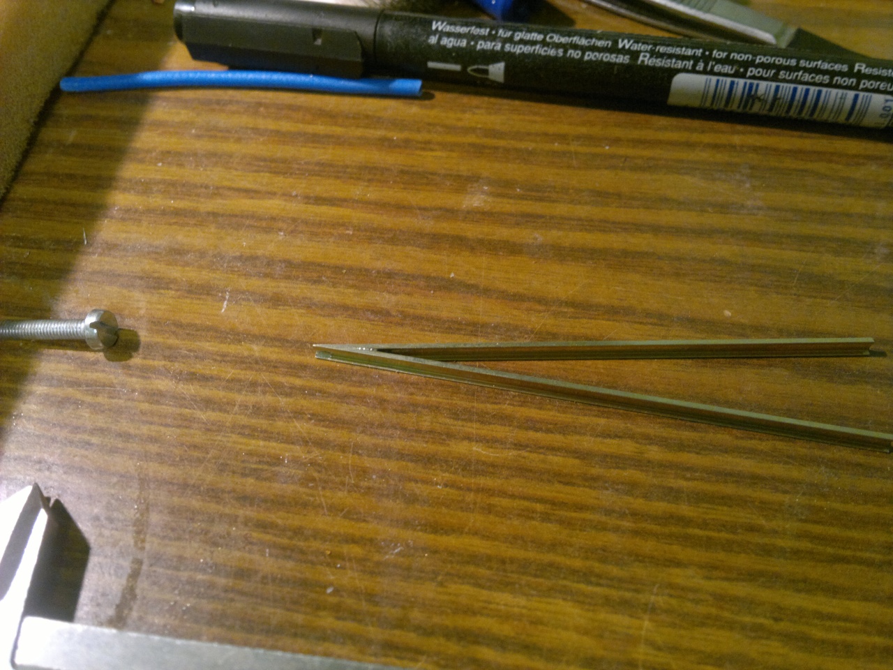

(#18857) Fordítókorongos hozzászólása Válasz Júl 5, 2013
Egy keveset sikerült finomítani a keresztezési csúcs összeállításán!
Már egy kicsit gyorsabban meg tudom csinálni,és már elsőre is tuti lesz a fokba reszelés!
Az igaz,hogy az összeforrasztással még mindig el tudom szúrni,de azért ez is valami!
Ezzel szoktam a legtöbbet szívni!
Most könnyítettem rajta egy kicsit ezzel:
(#18858) Fordítókorongos válasza Fordítókorongos hozzászólására (#18857) Válasz Júl 5, 2013
És ilyen lett a vele gyártott csúcs:
Jó modellezést mindenkinek!

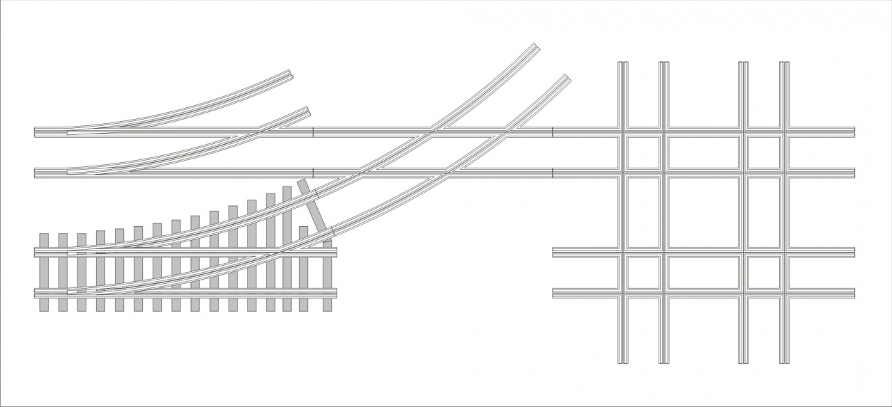

(#18878) Váltógyártó hozzászólása Válasz Júl 6, 2013
Következő project:
(#18880) Fordítókorongos válasza Váltógyártó hozzászólására (#18878) Válasz Júl 6, 2013
Nem rossz vállalkozás ez a 10-es átszelés,durva jól néz ki!!
Nekem majd egy sokkal nagyobb szögűre ,egy 55 fokosra lesz szükségem, ami H0-H0 átszelésű.
Kíváncsi leszek rá,és sok türelmet az építéséhez!
Jó váltógyártást!

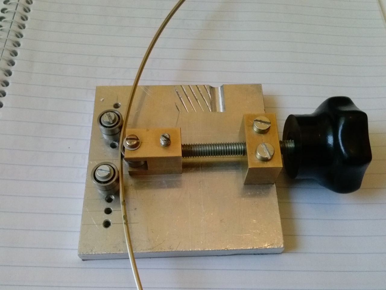

(#18885) Váltógyártó hozzászólása Válasz Júl 6, 2013
Egy újabb nélkülözhetetlen szerszámmal bővült a készletem HOTotya jóvoltából!
Érted már FriTTz kolléga, hogy miért nézek el neki oly sok mindent?

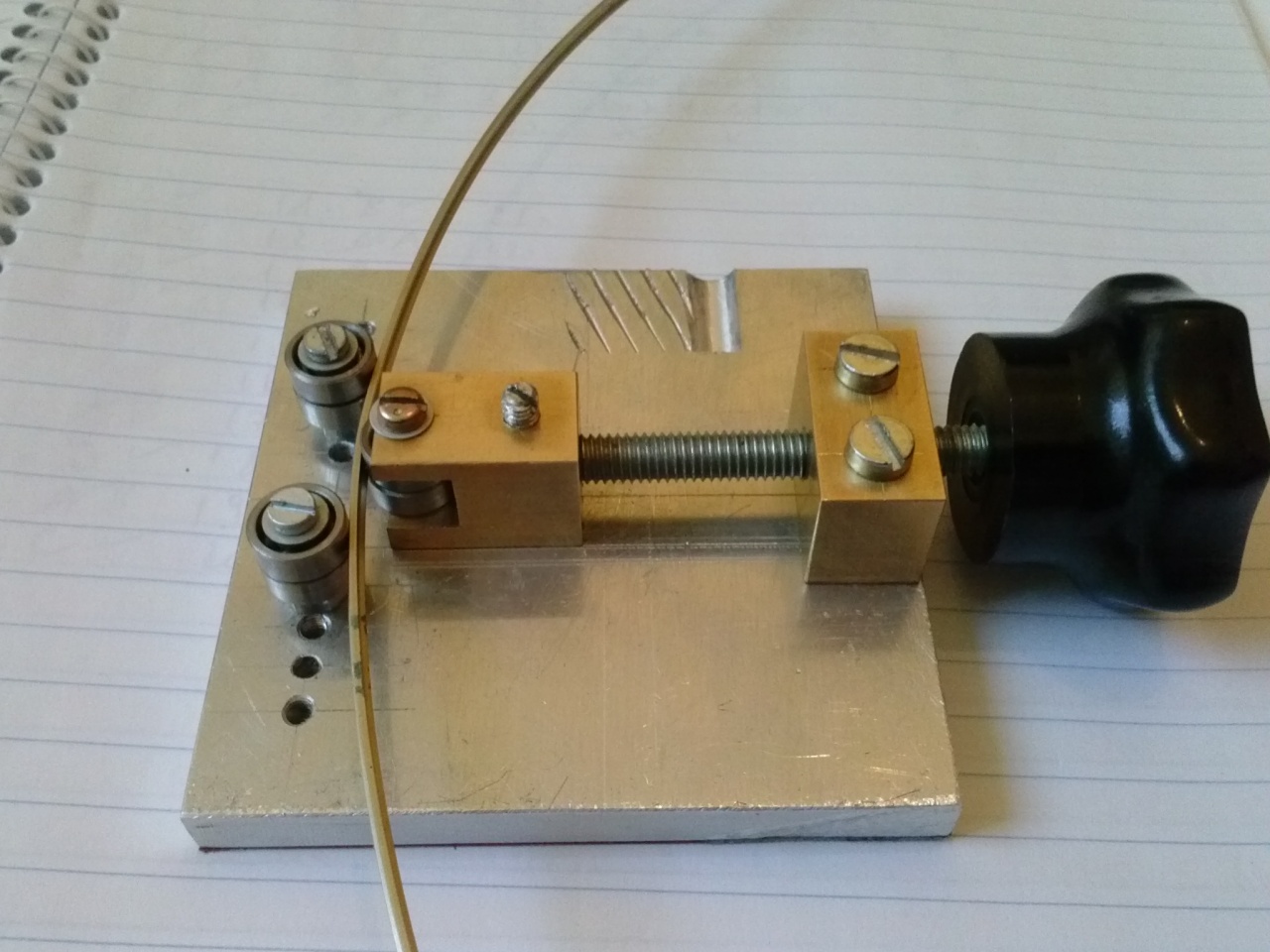

(#18887) HOTotya válasza Váltógyártó hozzászólására (#18885) Válasz Júl 6, 2013
Ez egy fapados eszköz(1 óra alatt volt kész)....majd lesz egy profi is...csak győzd kivárni...
(#18888) HOTotya válasza róbertke hozzászólására (#18886) Válasz Júl 6, 2013
Aluból a mintát már elkészítettem,de neked vasbúl köll....
(#18895) róbertke válasza HOTotya hozzászólására (#18888) Válasz Júl 6, 2013
Amennyit száguldozni fog, attól még az alu sem fog szétforgácsolódni ...
(#18896) Fordítókorongos válasza Váltógyártó hozzászólására (#18885) Válasz Júl 6, 2013
Jó kis hajlítószerszám!
Ügyes gyerek ez a H0Totya!
Azt nem értem,hogy miért számít ez fapadosnak,
szerintem ez is sokáig fogja bírni.
A profi miben fog ettől különbözni?
Milyen hajlításokra fogod használni,és miért nélkülözhetetlen,eddig hogyan hajlítottál?
Gondolom a H0-tól nagyobbhoz,és a kis ívekhez fog főként kelleni.
A fordítókorongok körsínjéhez is jól fog jönni az biztos!
Én is csinálok egyet, mert már nekem is jól jött volna.
Köszönjük a közzétételt, már sok mindenhez hozzájutottam,ötletet kaptam a jóvoltatokból az oldal olvasása közben.
üdv.:korongos
(#18898) HOTotya válasza Fordítókorongos hozzászólására (#18896) Válasz Júl 6, 2013
"Csak" azért fapados,mert menetes szárból lett csinálva és eléggé "kotyog" nincs"tartása"...nem volt itthon esztergált csavar(vagy hasonló ) és alul sincs megvezetve ezért kell a Lacinak az összes úját használni....

(#18907) Váltógyártó válasza Fordítókorongos hozzászólására (#18896) Válasz Júl 6, 2013
Szívesen! Ezért született ez a topic!
(#18908) Fordítókorongos válasza HOTotya hozzászólására (#18898) Válasz Júl 6, 2013
Már értem a fapados jelzőt!
Arra az alsó megvezetésre kíváncsi leszek, hogyan fogod megoldani.
Jó fúró-maró-esztergamunkákat a hobbivasútas tuningoláshoz!
(#18909) HOTotya válasza Fordítókorongos hozzászólására (#18908) Válasz Júl 6, 2013
Köszi...! Ezért írtam már többször,hogy ,ha tudok segítek,mert van lehetőségem rá ....csak az idő az ami korlátoz,mert a vasútmodellezés nekem is hobbi....!!!!
