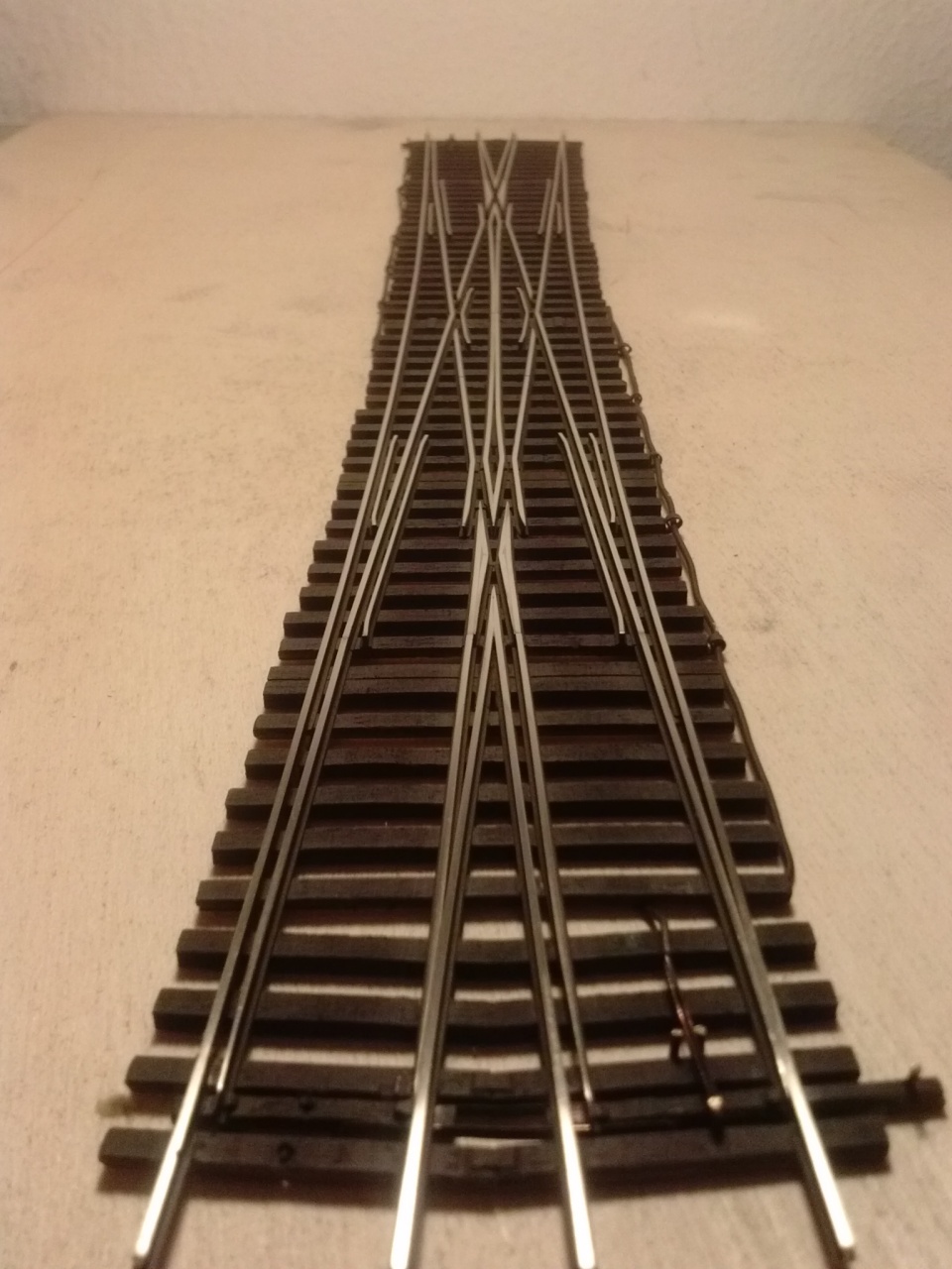

(#18437) Váltógyártó válasza Váltógyártó hozzászólására (#17427) Válasz Jún 23, 2013
Elkészült a bázeli! Sokat szívtam vele, de megérte, mert most bemutathatom Magyarország legszebb vasútmodell kitérőjét!
Akinek ellenvéleménye van az előző kijelentéssel szemben az bátran jelezze fényképpel, és győzzön a jobb!

(#18439) Frankye válasza Váltógyártó hozzászólására (#18438) Válasz Jún 23, 2013
Elismerésem, ez tényleg gyönyörű lett!
(#18440) HOTotya válasza Váltógyártó hozzászólására (#18438) Válasz Jún 23, 2013
Itt is megdicsérlek...
Volt nálam a váltó és GYÖNYÖRŰ !!!! Csinált a Laci már váltókat,de ez egy fantasztikusan szép!! Ez már egy"finom műszer"... Egy kis BR80-s mozdonnyal lett ki próbálva és úgy ment keresztül lassú menetben a váltón,mintha csak egy sima egyenes szakaszon!!!! GRATULA !!!!
(#18441) Fordítókorongos válasza Váltógyártó hozzászólására (#18437) Válasz Jún 23, 2013
Gratulálok,csoda lett!
Fényképes ellenvélemény valószínűleg nem is lesz.
Hatalmas munka lehetett,de megérte!
Viszont a kép jobb oldalán látható húzalozás a csúcssínek mozgatórúdja között (nekem) magyarázatra szorul.
A csúcssínek töve valami szélesebb profilba megy át,ami mintha több részből lenne összeforrasztva,ez a rész is megérdemelne egy-két szót szerintem.
Az ilyen remekművek miatt szép a váltógyártás!
Jó Váltógyártást!
(#18450) Váltógyártó válasza Fordítókorongos hozzászólására (#18441) Válasz Jún 23, 2013
A vezetéket itt leírtam!
A csúcssínek nem rá lettek forrasztva a talpfára, hanem egy csappal vannak mozgatva. Ez tk. egy 0,8mm-es réz huzal, aminek mindkét vége el van lapítva, a felső vége pedig rá van forrasztva a csúcssínekre. A galériában mindkét oldalról találsz fotót.
(#18456) FriTTz válasza Váltógyártó hozzászólására (#18437) Válasz Jún 23, 2013
Igen, én is láttam , de még mindig nem értem, hogy nem téved el rajta a vonat!
(#18462) Fordítókorongos válasza Váltógyártó hozzászólására (#18450) Válasz Jún 23, 2013
Ügyesen megoldottad!
De úgy látom,hogy a mozgató rúd is nyáklap, amin át van fúrva a 0,8-as rögzítő rézhuzalod!
Lehetett volna forrasztani is,bár mondjuk ez elegánsabb megoldás,de nem értem,hogy mitől jobb,ráadásul több meló is volt vele.
A lemezes összekötés is elég ütősre sikerült!
(#18463) Váltógyártó válasza Fordítókorongos hozzászólására (#18462) Válasz Jún 23, 2013
Az angolváltóknál a rövidebb csúcssín miatt így szoktam csinálni, és meg sem fordult a fejemben, hogy csak úgy ráforrasztom. Pedig ennél a kitérőnél a csúcssín elég hosszú lett volna ahhoz, hogy elég legyen a forrasztás, de hát ez van!

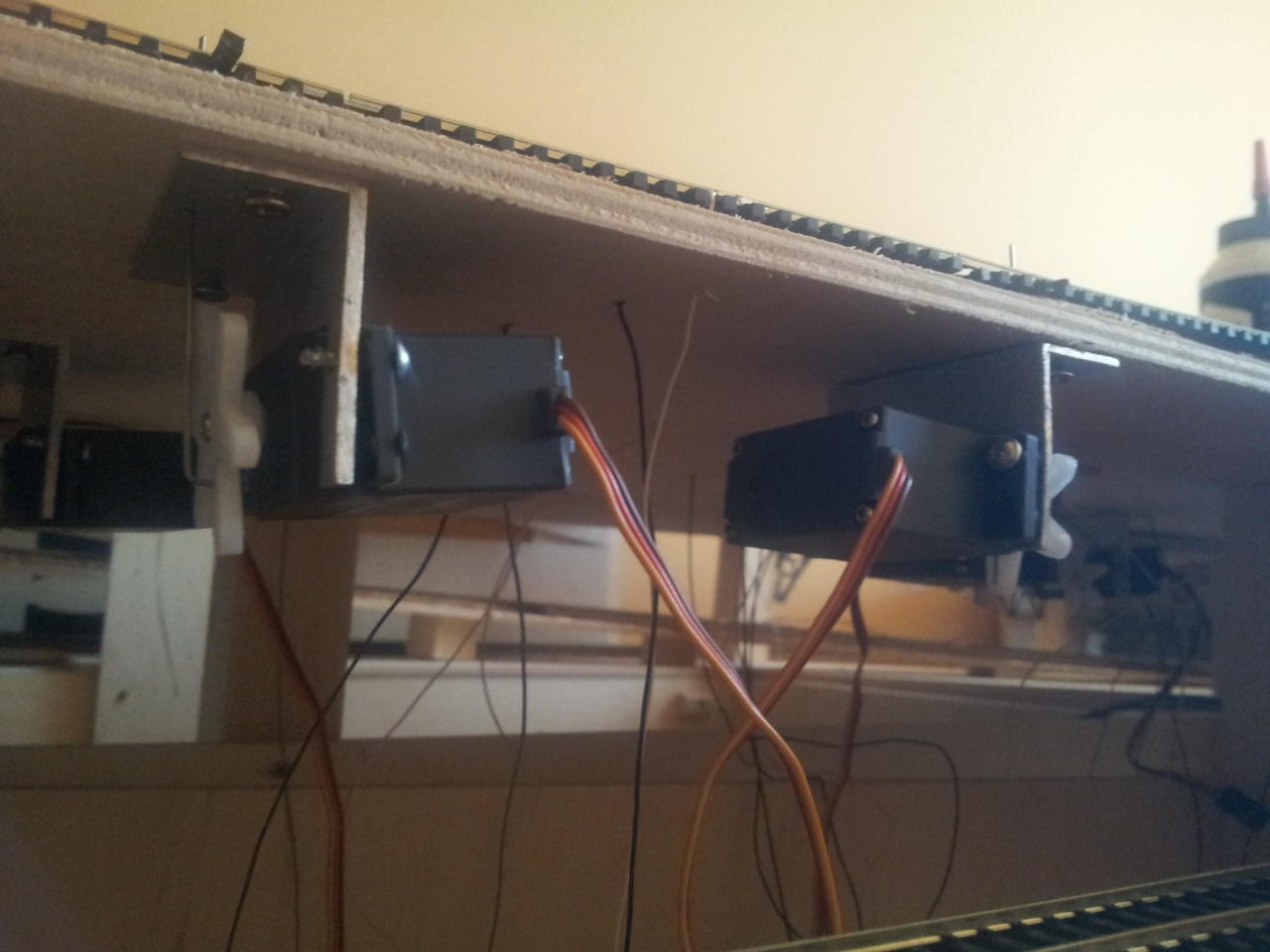

(#18673) HOTotya válasza zsolesz74 hozzászólására (#18668) Válasz Júl 1, 2013
Én a Towert vettem és "hangos"??? igen lehet,de viszont jó az ára! nálam 250db van félig meddig beépítve........ Nem egyszerre mozog mind..
Az opto azért lett beépítve nehogy valami zavarás meghülyítse a rendszert! Nálam bevált és tökéletesen tudom a sebességet és a nyitás zárást programozni! Egyszóval megéri

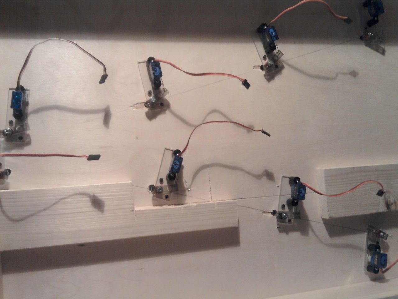

(#18675) zsolesz74 válasza HOTotya hozzászólására (#18673) Válasz Júl 1, 2013
250????????????? Attyagattya! Én meg azt gondoltam, hogy a 30db-os mennyiségem milyen sok!
Jól látom plexire szerelted őket?
Itthon vetted őket?
Én most ezt a tételt Hong Kongból rendeltem, egy hét alatt itt volt és féláron.
Lett volna olcsóbb is, ha a "zállamunk" nem éhes és vámol és áfázik!
(#18676) HOTotya válasza zsolesz74 hozzászólására (#18675) Válasz Júl 1, 2013
Azért 20nm-s asztalhoz kell 1-2 dolog....
Én saját magam készítettem a váltóállítóművet! Így erősebb lett!
Egy a kettő az áttétel és így mindig átviszi a váltót! nincs gond az érintkezéssel...

(#18678) zsolesz74 válasza HOTotya hozzászólására (#18676) Válasz Júl 1, 2013
Így már világos! 20nm!
Tényleg nagyon szép munka!
Én ALU profilt vagdostam ki és csináltam meg belőle a szervo tartókat. Elég kemény volt és csak töredéke a te mennyiségednek! 3.5nm!

De azt kell mondjam a pince legjobb felhasználási módja NEM a lomtárolás! Hanem a terepasztal!
Én ezt a váltóállító és tartó szerkezetet építettem meg. Erőkar itt is van, bár a motor 3,8kg/cm nyomatéka elég majdnem bármihez egy vasúti asztalon. Az acélhuzal 0.8mm-es, ez éppen átfér a Tillig váltók nyílásán.
