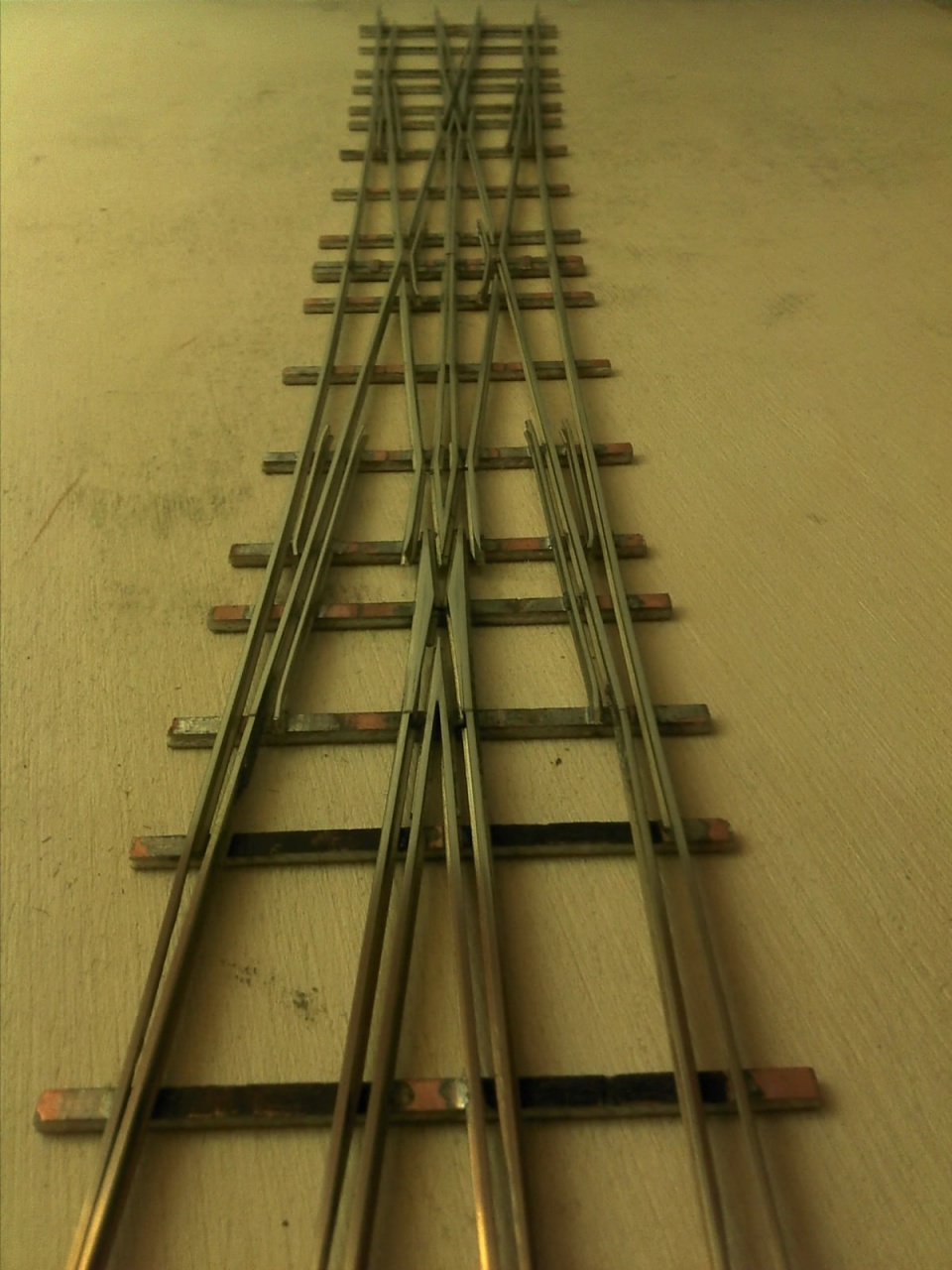

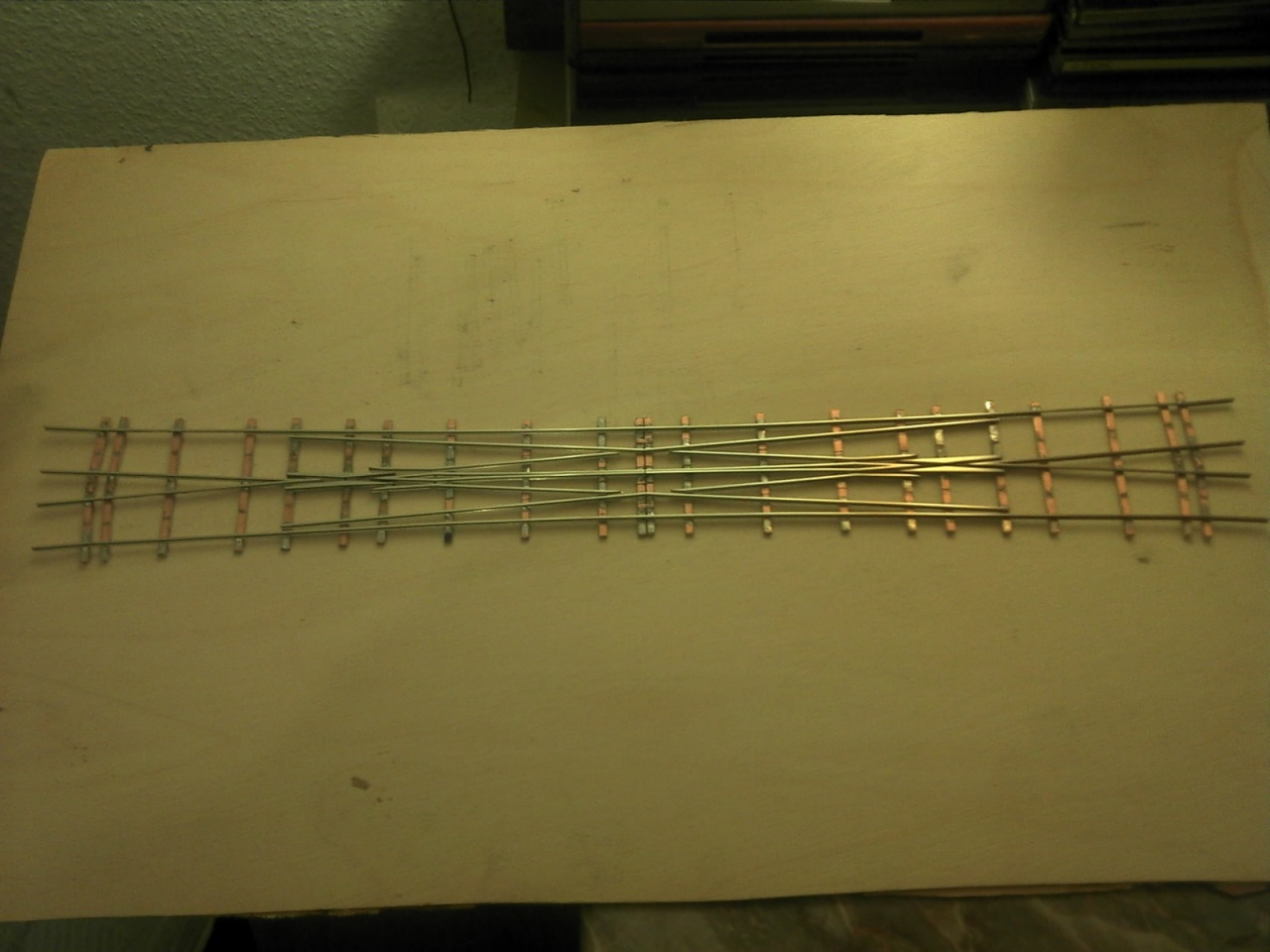

(#17216) Váltógyártó hozzászólása Válasz Máj 20, 2013
Mai termés (és a találós kérdés válaszának illusztrációja ):

(#17288) Váltógyártó válasza Váltógyártó hozzászólására (#17216) Válasz Máj 23, 2013
Felkerültek a vezetősínek és a csúcssínek. Holnap az állítás következik, azután talpfa, festés. Kezd hattyú lenni a rút kiskacsából!

Mire kitaláltam, hogy kell megépíteni, az sem volt piskóta! Az összes kitérőt a két tősínnel kell kezdeni. Na ezt nem!!!
Annyira bonyolult a középrész, ki kellett találni, hogy mit mi után kell ráforrasztani, hogy mindenhez hozzáférjek a pákával. De még így is volt, amit csak fonákról tudtam megforrasztani, pl. a szélső rövidebb vezetősínek külső vége.
De most már olyan simán futnak rajta a tesztzsámolyok, hogy öröm gurigatni őket! Ott játszottam vagy fél órát, mint egy ötéves!

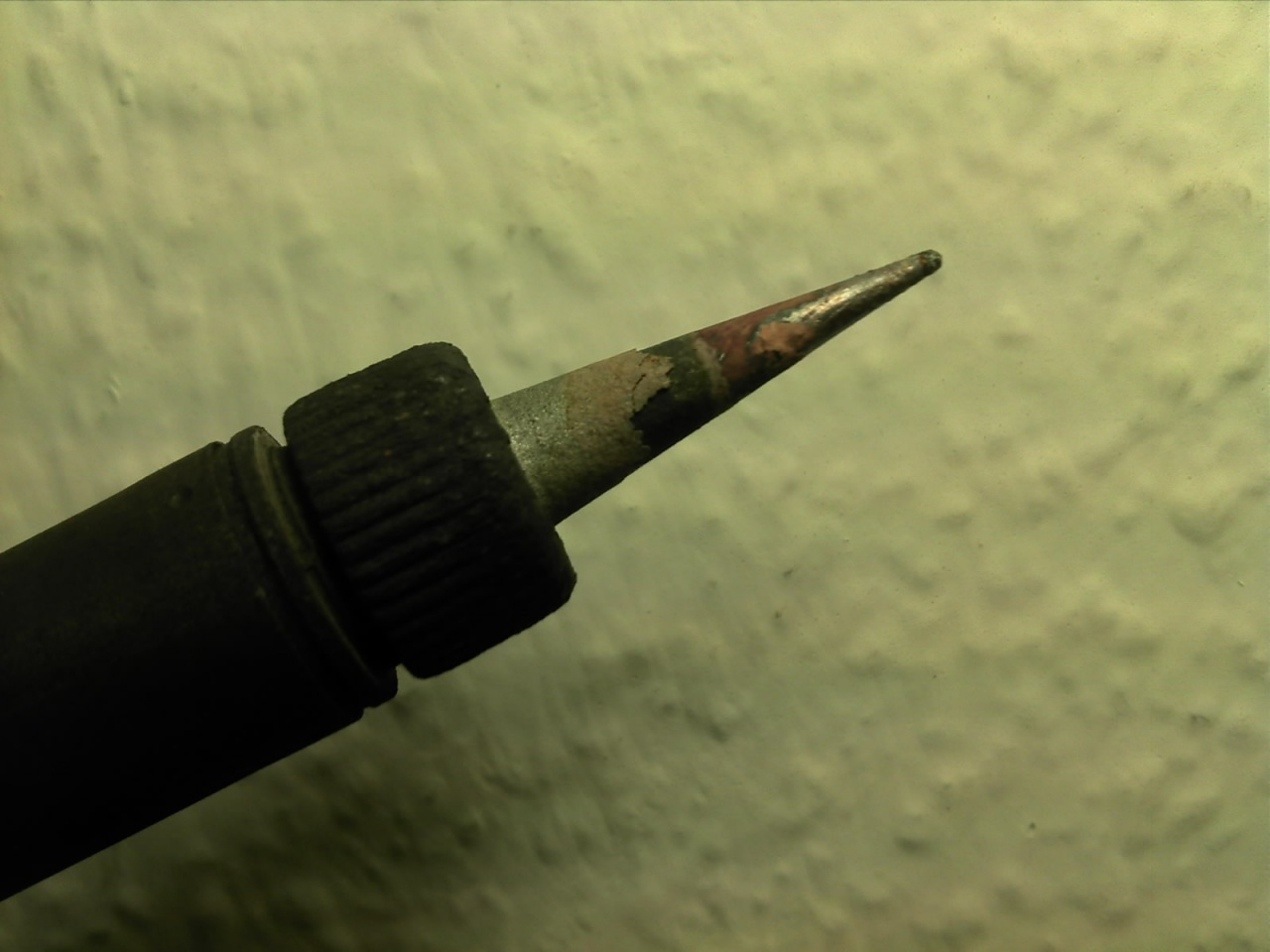

(#17324) Fordítókorongos hozzászólása Válasz Máj 24, 2013
Beszereztem sínszálakat és elkezdtem egy alapszintű tevékenységet a témában.
Egy egyszerű váltó koppintásával kezdtem próbálkozni.
Csináltam egy állítható sablont a szívdarabra,hogy meg tudjam szabályosra forrasztani.
A sablon egész jól sikerült,de a forrasztás nem lett valami szép,mert szerintem nagy bunkó a pákám hegye.
Reszelővel azért majd megdolgozom hogy szebb legyen,
de úgy érzem hogy ez elsőre elmegy.
Váltógyártó mesterünktől kérdezném, hogy milyen hegyet használ.

(#17330) Fordítókorongos válasza Váltógyártó hozzászólására (#17325) Válasz Máj 24, 2013
A forrasztási technikámon még csiszolnom kell,de majd az új pákaheggyel jobban fog menni,ezt egy félcsapott heggyel csináltam!
Kis reszelővel még igazítani fogok rajta,de ez a legelső próbálkozásom:

(#17340) Tapti válasza Fordítókorongos hozzászólására (#17330) Válasz Máj 25, 2013
Szerintem, nem csak a páka kérdése, persze az is fontos, de az anyag mennyiséget kell figyelni. Ugyan vágányzatot/váltót nem csináltam még, de forrasztani forrasztottam már. Nem tudom milyen vastag ónt használsz? Elég lehet a legvékonyabb és ha klappol minden minimális anyaggal lehet csinálni. Illeszted, és egy alig csepp végig fut az anyagok között.
Amikor a Drezína-t csináltam N-s ben fém maratott készletből, pl. használtam a kényes helyeken Ón tartalmú pasztát, amivel tulajdonképp a lehető legvékonyabb forrasztást tudtam elérni. Felkentem az egyik felületre és illesztettem/rögzítettem és adtam neki a meleget. Lehelet vékony forrasztás jött létre.
Nem akarok tanácsot adni, csak megosztom az én tapasztalatomat. Esetleg próbaképp tudnék adni egy kis anyagot ha gondolod?
