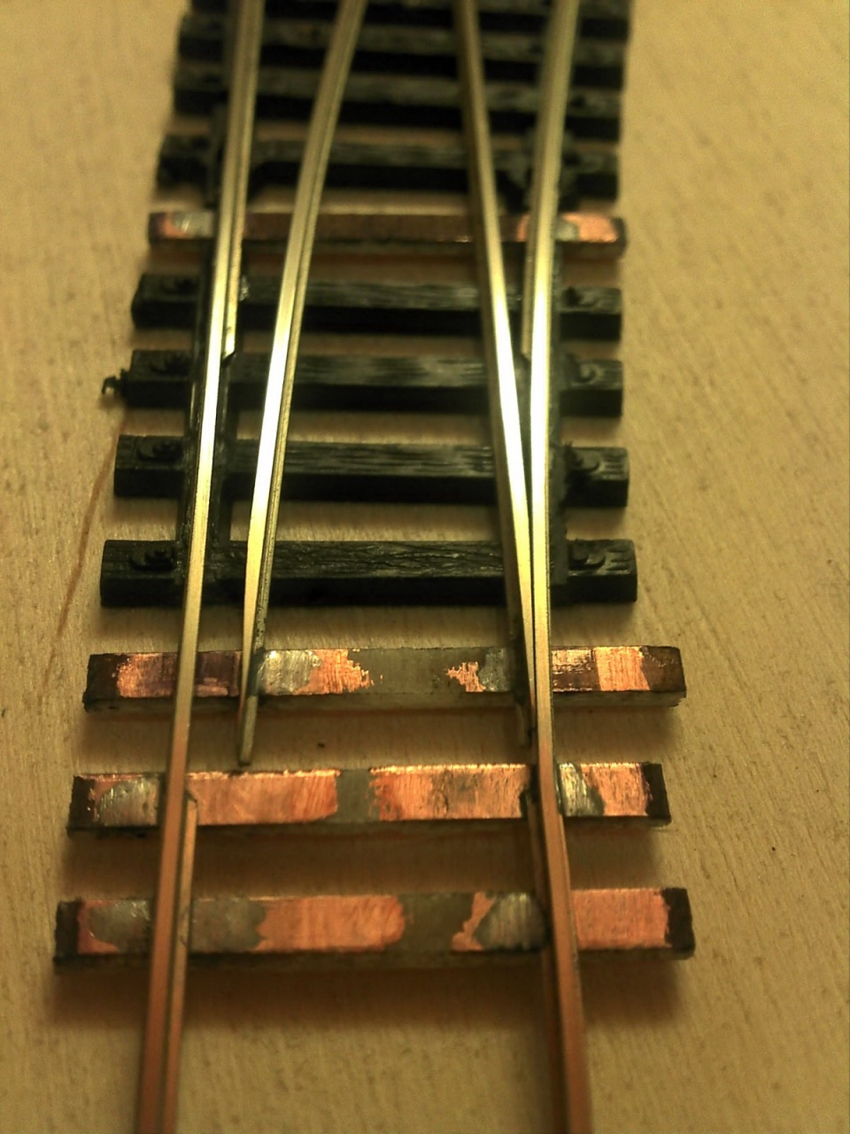

(#16695) Váltógyártó hozzászólása Válasz Máj 5, 2013
A Fuggerth project a végéhez közeledik. Holnap megcsinálom a szigetelő vágásokat, és lefestem a nyák talpfákat.
Kihoztam belőle, amit lehetett, de tuti, hogy ilyet többet nem vállalok!

(#16711) Váltógyártó válasza Váltógyártó hozzászólására (#16697) Válasz Máj 5, 2013
Azért hibás darabbal csak nem villogunk, itt a javított verzió, és elkészültek a Fugik is.

(#16725) FriTTz válasza Váltógyártó hozzászólására (#16711) Válasz Máj 5, 2013
Nekem fogalmam sincs hol volt a hiba!
Nem volt pirossal bekarikázva!

(#16729) Váltógyártó válasza FriTTz hozzászólására (#16725) Válasz Máj 5, 2013
Bekarikáztam a kedvedért! A csúcssín vége a fix síndarabtól legalább 0,3mm-re belógott, nagyon csúnya volt! Valószínűleg akkor nyomhattam meg oldalra, amikor fényesítettem a sínszál tetejét.
(#16731) FriTTz válasza Váltógyártó hozzászólására (#16729) Válasz Máj 5, 2013
Köszönöm szépen!
Így utólag egyet kell értenem önnel!
