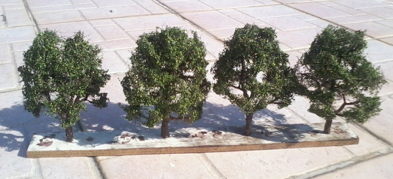

(#11734) jumo31 válasza SzerNoh hozzászólására (#11696)
Dec 21, 2012 |
Szóval a moha...
Elvileg impregnálva van, amit vettem, egy virágboltban.
Amit eddig tapasztaltam, hogy a napfény hatására hajlamos fakulásra. Ezt egy zöld festék sprayel (Dupli-Color) orvosoltam, hevenyész módon szórva, azaz itt-ott.
A kezdetleges fákat, próbálgatással kb ez év júniusában készítettem, kísérleti jelleggel, az oldalnak köszönhetően.
Ezek elég gyérek voltak, inkább a ti útmutatásotokat próbálgattam.
Az imént feltöltött verziót éreztem olyan állapotúnak, amit megoszthatónak gondoltam.
A válaszod alapján úgy érzem, tényleg ideje kipróbálnom azokat az anyagokat amiket írtál!
A cikkeid és a képeid alapján köszönöm a mintát!
A fa készítés alkalmával felvetődött bennem, hogy két fakészítő verzió létezhet: ami gyors és hamar megvan, és elmegy, a másik, meg az igényes, fullos, de terepasztalra, ha sok kell, meggondolandó!
üdv |
(#11738) SzerNoh válasza jumo31 hozzászólására (#11734)
Dec 21, 2012 |
Ha sok fát szeretnél egy helyre akkor érdemes úgy is csinálni hogy az erdő szélén levő fákat alaposan kidolgozod és a már beljebb levő fáknak meg csak a tetejét .

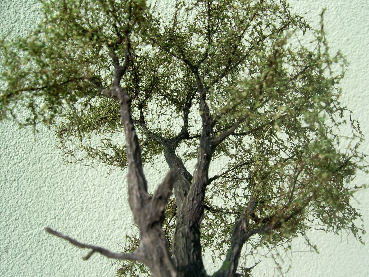

(#14905) BaTTka hozzászólása
Márc 12, 2013 |
Hogy ne csak a könyvről beszéljünk... |

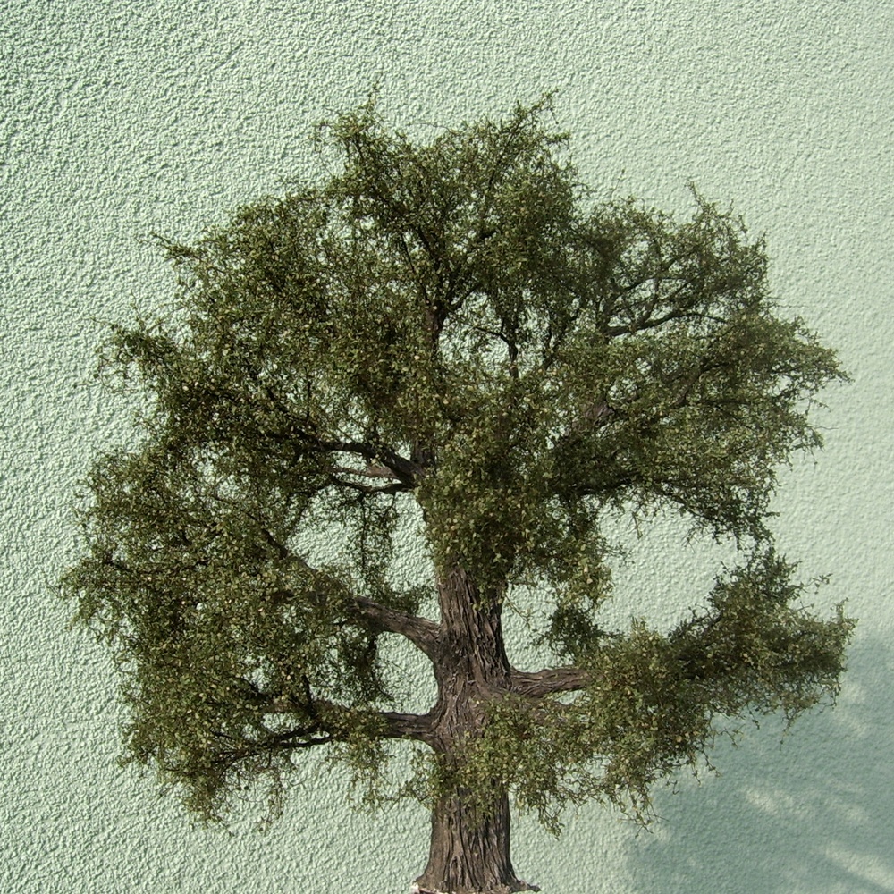

(#14927) BaTTka válasza BaTTka hozzászólására (#14905)
Márc 13, 2013 |
És immár lombosan: |

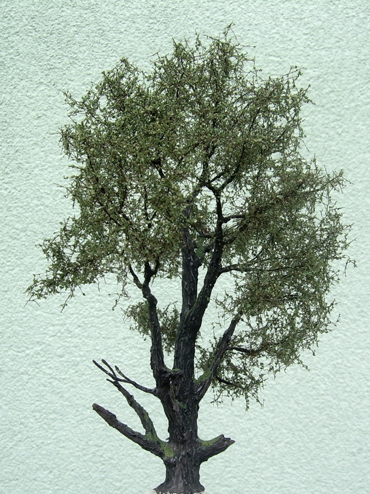

(#14928) BaTTka hozzászólása
Márc 13, 2013 |
Ez meg egy Tölgyike  Előzményei a terepépítés topikban... |

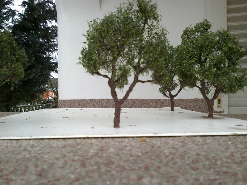

(#14932) BaTTka válasza Váltógyártó hozzászólására (#14931)
Márc 13, 2013 |
 Köszönöm
Hálából pár frissebb kép. Úgy értve, hogy miután ezeket feltettem, kisütött a nap, így készültek jobb képek. |
(#14933) Váltógyártó válasza BaTTka hozzászólására (#14932)
Márc 13, 2013 |
Egy cimborám nézegette a fáimat, én meg mondtam neki, hogy nem lettek túl jók.
Kérdezte, hogy mikor lesznek jók?
Mondtam neki, akkor, ha a fény felé fordítom, és alulról ránézek, akkor el tudom képzelni, hogy egy fa alatt állok!
Hát a harmadik kép alapján ezt simán el tudom képzelni!  |
