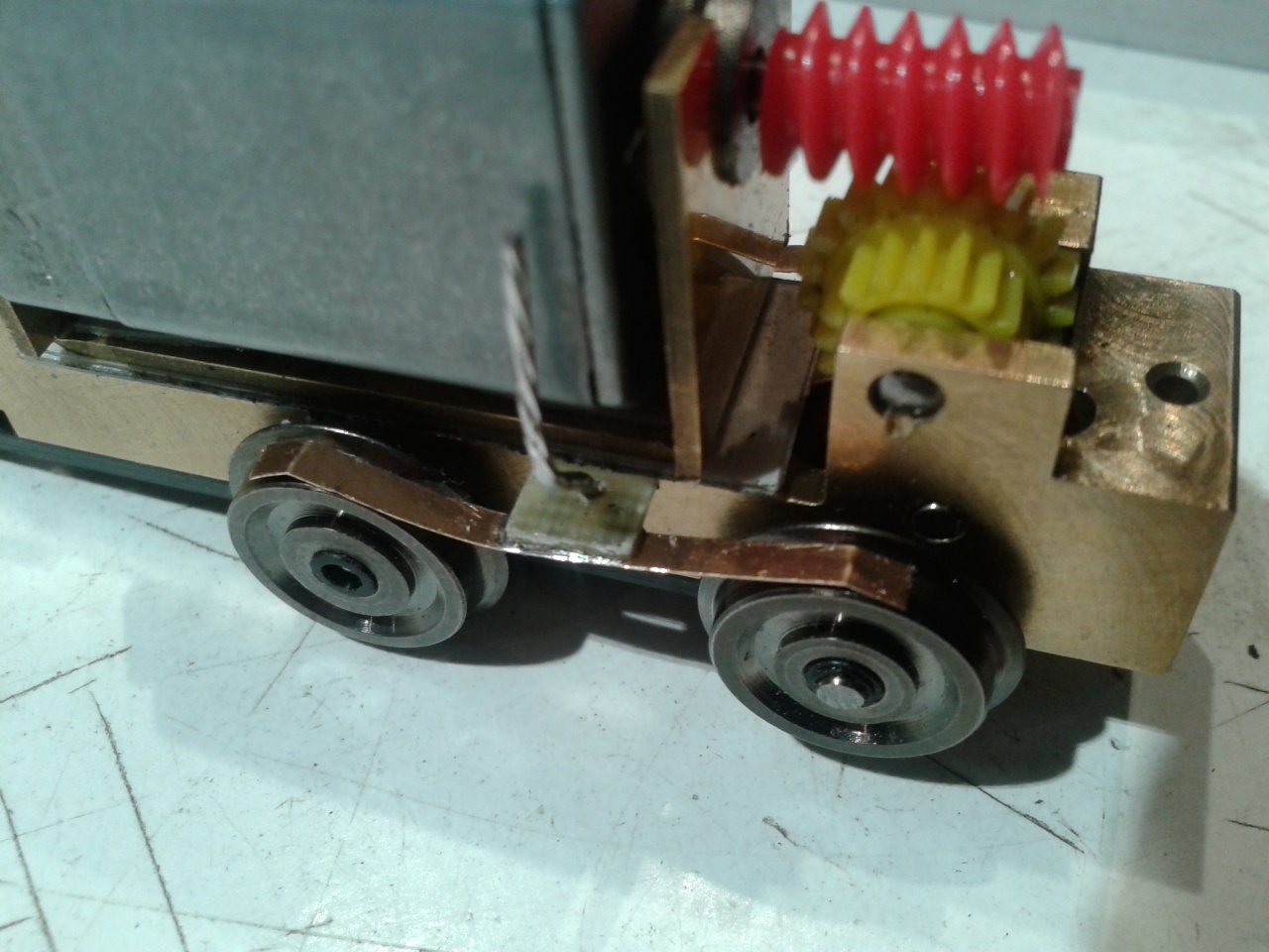

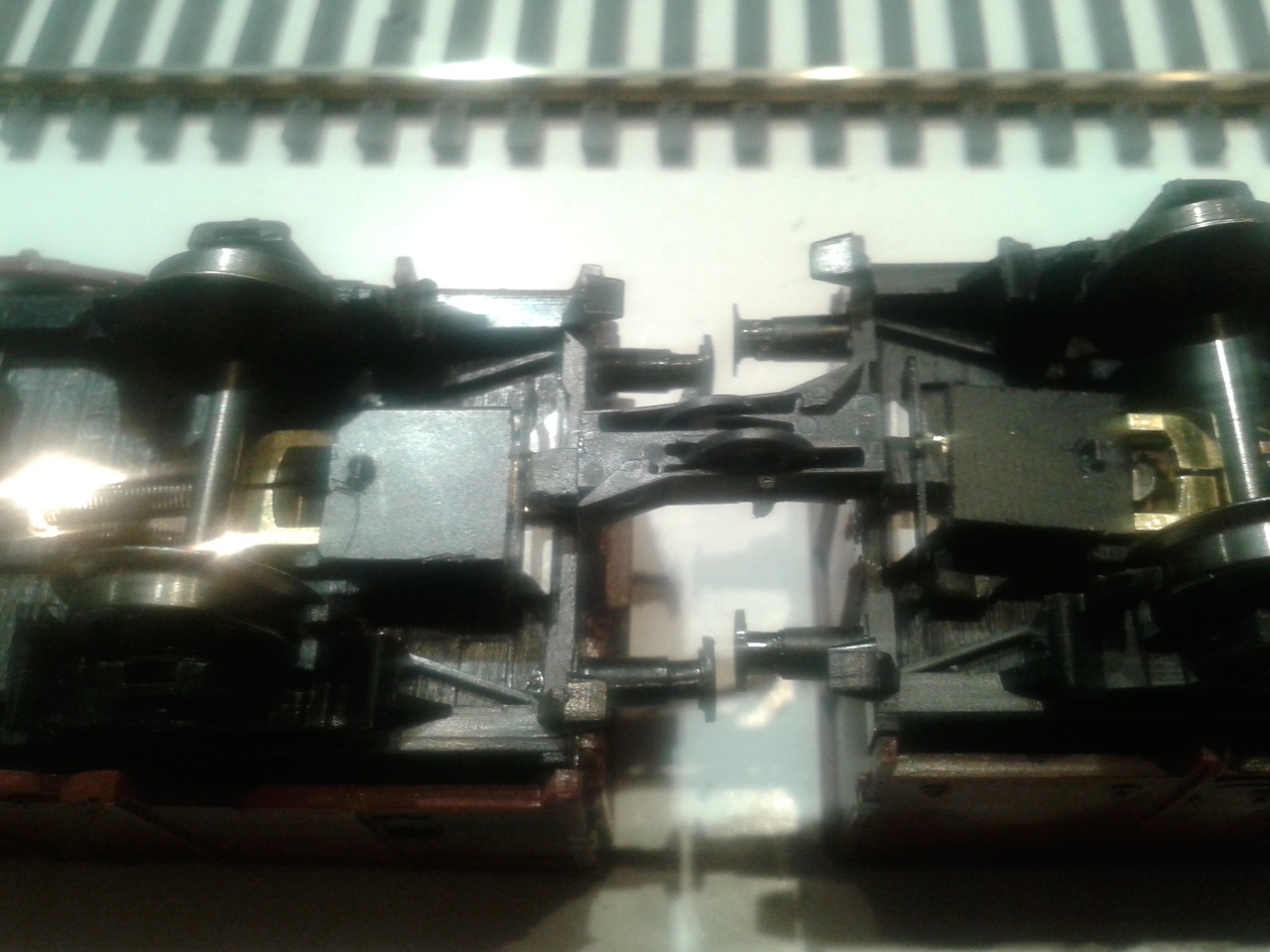

A régi Piko kocsik kinematika ráncfelvarrása
(#16778) HOTotya válasza HOTotya hozzászólására (#16777) Válasz Máj 7, 2013
még képek...
(#16779) HOTotya válasza HOTotya hozzászólására (#16778) Válasz Máj 7, 2013
nem tudom miért,de csak max 2 képet tudok feltenni
(#16780) HOTotya válasza HOTotya hozzászólására (#16779) Válasz Máj 7, 2013
még kép...
(#16791) róbertke válasza HOTotya hozzászólására (#16780) Válasz Máj 8, 2013
Én egy ilyen pár forintos kábelsarút használtam az egyik Jouef mozdonyom kuplungjának felújításakor Itt
(#16794) HOTotya válasza róbertke hozzászólására (#16791) Válasz Máj 8, 2013
Ne de én egy "valódi" kurzkuplungot variáltam össze ami még működik is (bár a fotókon ez nemigazán látszik) Nem mindegy,ha 20 kocsit kapcsolok össze akkor +még 1-2 kocsit hozzá lehet tenni a szerelvényhez. Piko ütköző távolság hagyományos kapcsolóval ügye 10mm itt meg 1-2mm! Van vagy 200db régi kocsim amit nem akarok "fillérekért " el kótyavetyélni inkább játszom a lehetőséggel....

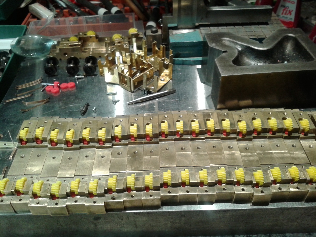

(#17639) HOTotya hozzászólása Válasz Jún 2, 2013
Ide már régen nem írtak...
Nos elkészült a flotta........ A jövő héten már "rendelhető" és 20db áll a rendelkezésre!! Analóg kivitel az "alap"és Csíkosnál (vagy saját magad) digitalizálhatod!! Akár egy kis DCX75-s dekóder elbírja!!!
A régi Piko H0-s BR-01, BR-03, BR-41-s mozdony hajtás cseréhez jók! Úgy van kialakítva,hogy minél kevesebb "munkával" lehessen kicserélni a régi motor hajtást az újjal!! Ez a német PMT cég hajtásával(mivel kis motort már nem gyártják),ha nem is azonos,de sokkal erősebb,mint az "eredeti",mivel a nagyobb Bühler motor lett beépítve! A Régi Piko hajtással szemben ez sokkal,de sokkal csendesebb és megbízhatóbb,erősebb és biztosan elhúz vagy 15-20 kocsit is!!! Az ára 16.000.-Ft!!!(az eredeti PMT hajtás ára 22.000Ft és jelen pillanatban nem kapható) Amennyiben valaki nem tudja otthon megoldani a cserét annak nagyon szívesen megcsinálom!!
